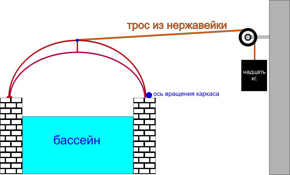

На суд форумчан выношу идею откидной системы.
Я сейчас заказываю себе полипропиленовый бассейн 2,5 * 8 м.
Пока будут делать хочу обмозговать этот вариант накрытия.
Профильная труба 15х15 повальцованая, сваренная фермой и покрашеная Хамрайтом в 3 слоя и изнутри и снаружи. Полосы алюминия 40-й ширины и толщины 2-3мм впотай притяну к профилю. И такими же полосами притяну листы сверху. Поликарбонат 10 мм (дымчатый или прозрачный) израильский или китай. Защита от УФ 10 лет гарантия и там и там. 4 шт листа 4000х2100. Торцы поликарбоната заделаю бутилкаучуковой лентой, заклею фольгоскотчем и одену профиль. С одного торца теплички сделаю дверь, а с другого окно. Блокировку при открытии и закрытии, равно как и уплотнительную резину продумаю опосля.
На суд форумчан выношу идею откидной системы..
Интересная система. А ветром ее не подорвет в открытом состоянии?
Парус неплохой получится...
Недолжно, ежели поставить нормальные петли и достаточное их количество.
В моем случае 20 м.кв. Соизмеримо с площадью биллборда. И благодаря выпуклости шатер скорее сработает на дооткрытие, но не на захлопывание.
Кстати года 2 назад на Броварском заводе алюминия была выставлена малая архитектурная форма - накрытие для бассейна 6х3 по ВМЕНЯЕМОЙ цене порядка 15 тыс. грн., т.е на тот момент 3 зелени. Думаю кто-то подгреб нужные фильеры под себя :(
Да и еще. Если что, можно поместить второй слой покрытия изнутри - на внутреннюю часть фермы. Плюс приподнять этот конструктив см. на 50-70 над землей, а стенки выложить из стеклоблоков. Может и не настолько изящно, как фирменный вариант, зато будет прочно, тепло и светло. А главное ГОРАЗДО дешевле. А поставить стеклопакеты и потом не поиграть с детворой в мяч ?:o
