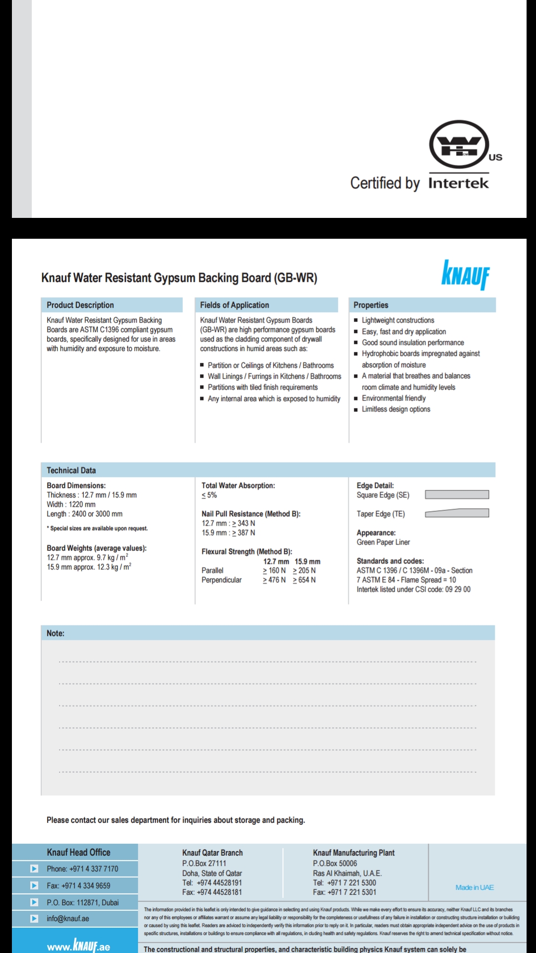

У вкладені технологічний опис вологостійкого гіпсокартону від фірми KNAUF. Гадаю ми не будемо піддавати сумніву професіональні якості фірми? В описі вказано, що цей ГК застосовується у ванних кімнатах... Тому обмежень використання вологостійкого ГК не бачу у ванних кімнатах.. З повагою.
