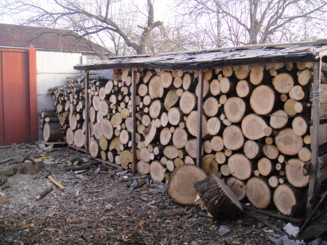

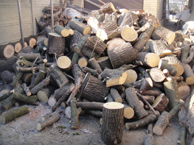

Привез сегодня 11:D(а оказалось 9:()складометров кленовых и акациевых дров.За полдня уложил с помощниками:D
