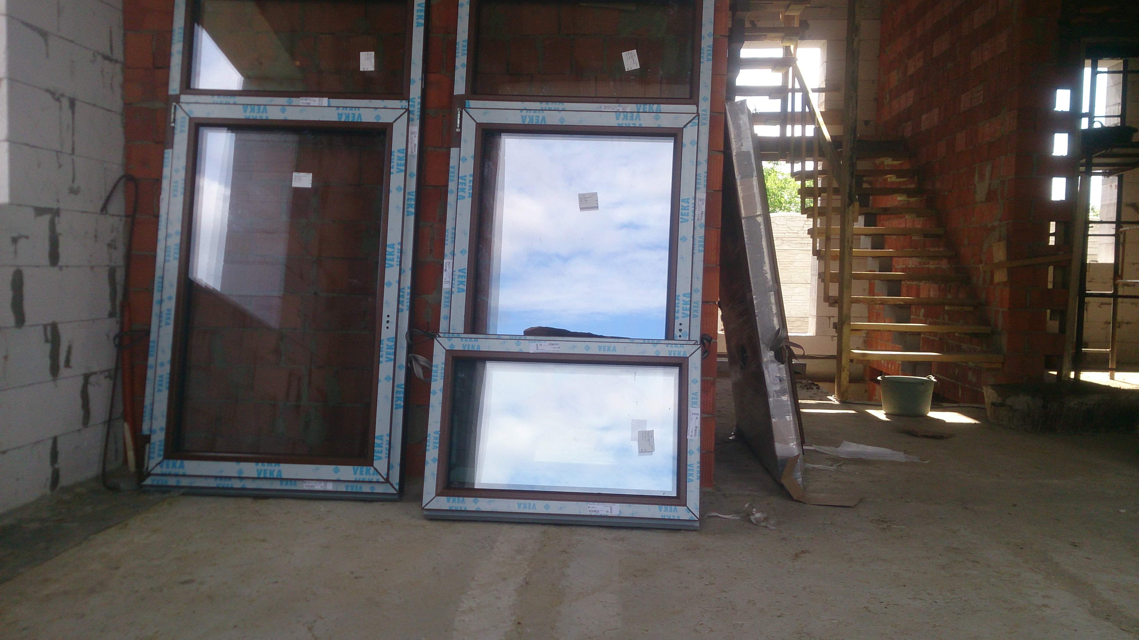

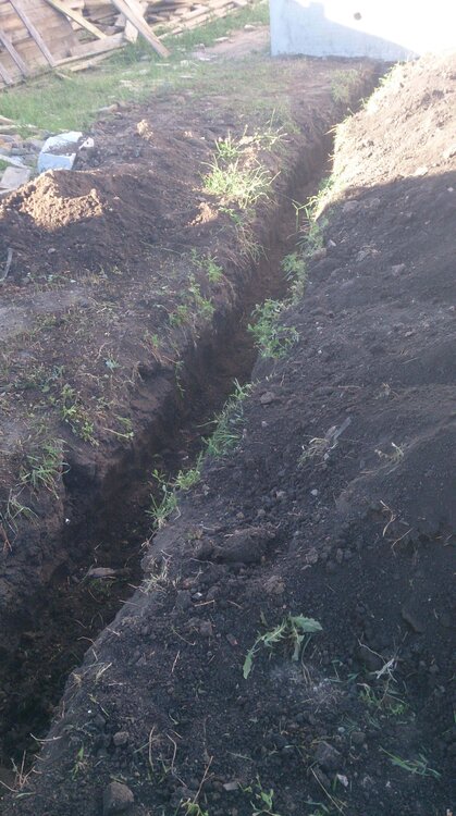

korsar_ Опубліковано: 25 червня 2018 Автор Поділитись Опубліковано: 25 червня 2018 Потихоньку двигаемся и теперь преодолели главный стопор на данный момент - окна. Они наконец то приехали и монтажники уже начали их устанавливать. Так же закончены все внутренние стены. Из того что сам это затянул трубу холодной воды на первый этаж от скважины а так же выкопал и закопал траншею для нее. Стал жертвой Игоря (digor_ua) рекламы и купил по акции fiskars лопату 27.ua/ua/shop/lopata-shtykovaya-fiskars-solid-s-cherenkom-ruchkoy-131413.html лопата очень понравилась теперь вот думаю что еще покопать :D С тестем вместе еще продвинули проект "детский домик" еще осталось обшить блокхаузом и горку для скалолазания доделать, мелкие довольны, пожалел только что купил один штурвал теперь дерутся за него. 8 Посилання на коментар Поділитися на інших сайтах More sharing options...
digor_ua Опубліковано: 25 червня 2018 Поділитись Опубліковано: 25 червня 2018 Стал жертвой Игоря (digor_ua) рекламы и купил по акции fiskars лопату 27.ua/ua/shop/lopata-shtykovaya-fiskars-solid-s-cherenkom-ruchkoy-131413.html лопата очень понравилась теперь вот думаю что еще покопать :D ну вот, а не было бы лопаты, то канаву так и не вырыли бы если сильно хочется покопать, то мне там септик надо вырыть ну и пару канав тоже Посилання на коментар Поділитися на інших сайтах More sharing options...
korsar_ Опубліковано: 25 червня 2018 Автор Поділитись Опубліковано: 25 червня 2018 да не ну не на столько сильно я хочу копать , я септик тоже буду заказывать. Пока в подвале откапываю землю чтоб пол занизить на 10см. И трубу ввода холодной воды по рекомендациям выше я засунул в 42 ПНД и наверное так будет правильно, а то мало ли что. Посилання на коментар Поділитися на інших сайтах More sharing options...
dushes86 Опубліковано: 25 червня 2018 Поділитись Опубліковано: 25 червня 2018 Мне кажется, или большая рама на третьей фотке прогибатется под собственным весом? 1 Посилання на коментар Поділитися на інших сайтах More sharing options...
korsar_ Опубліковано: 26 червня 2018 Автор Поділитись Опубліковано: 26 червня 2018 Не понятно, сегодня сходил специально посмотреть так ровно все. 1 Посилання на коментар Поділитися на інших сайтах More sharing options...
yurriy Опубліковано: 26 червня 2018 Поділитись Опубліковано: 26 червня 2018 Мне кажется, или большая рама на третьей фотке прогибатется под собственным весом? Наверное, это искажения объектива смартфона. Там и швы кладки изогнутыми выглядят. 1 Посилання на коментар Поділитися на інших сайтах More sharing options...

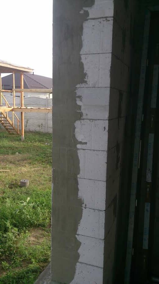

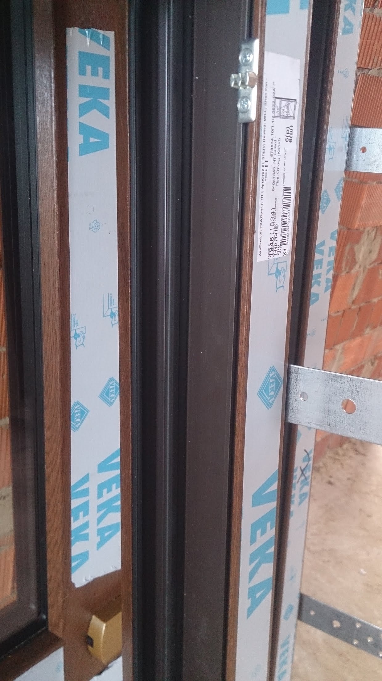

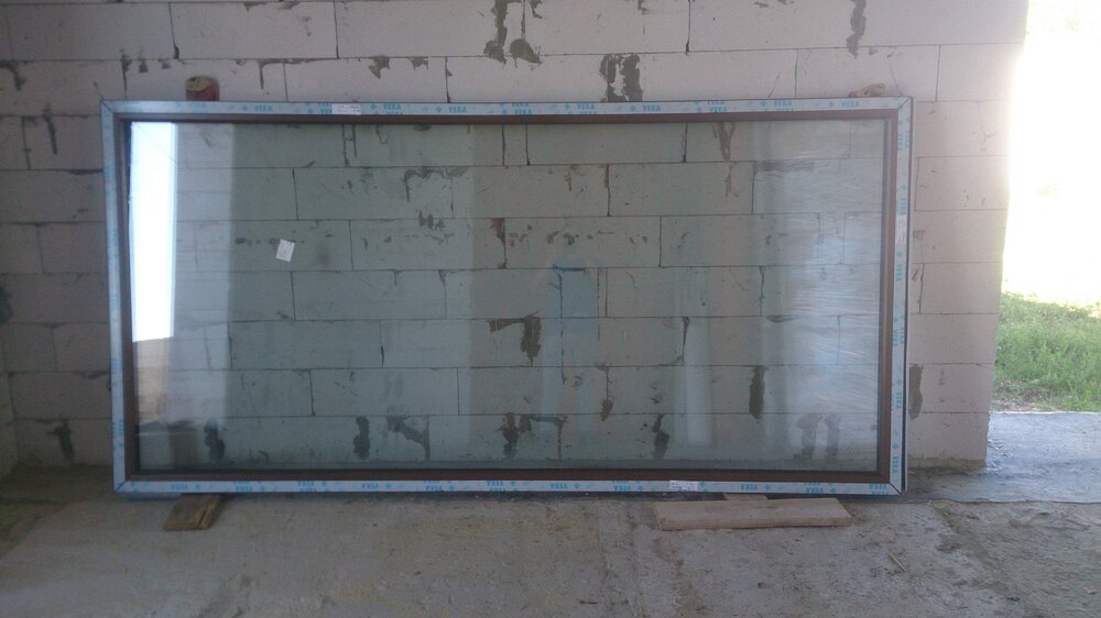

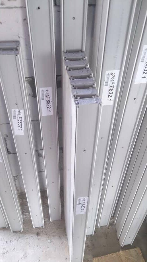

korsar_ Опубліковано: 26 червня 2018 Автор Поділитись Опубліковано: 26 червня 2018 Добавлю еще несколько фоток окон. Для меня было открытием что в 82 профиле есть дополнительное уплотнение а в 70 его нет, стеклопакет и профиль внушительной толщины, вместо вековского подставочного пластика используем утепленный. Также перед установкой окон делается подготовка поверхности: грунтовка -> шпаклевка клеем -> опять грунтовка -> обработка праймером чтоб улучшить приклеивание ленты. Завтра выложу материалы и смонтированное окно. Получается что только материалов для монтажа получилось больше чем на 16тысяч. 2 Посилання на коментар Поділитися на інших сайтах More sharing options...

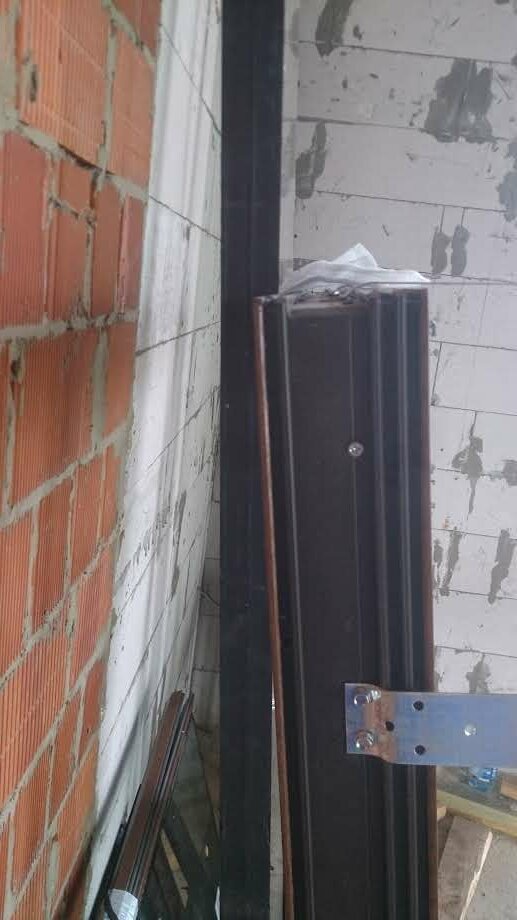

korsar_ Опубліковано: 26 червня 2018 Автор Поділитись Опубліковано: 26 червня 2018 Пластины и специальный крепеж с пластиковыми чепиками Добавлено через 9 минут Установщик предложил не ставить одну входную дверь, по причине того что ее убьют, а поставить позже я теперь не знаю что и делать. 3 Посилання на коментар Поділитися на інших сайтах More sharing options...
shneider_vova Опубліковано: 26 червня 2018 Поділитись Опубліковано: 26 червня 2018 Пластины и специальный крепеж с пластиковыми чепиками Добавлено через 9 минут Установщик предложил не ставить одну входную дверь, по причине того что ее убьют, а поставить позже я теперь не знаю что и делать. Мы тоже пришли к такому же решению(мой монтажник предлагает такие дюбеля), но для него нужны специальные пластины с поворотными головками (пластина), иначе придется ставить окно, намечать отверстия, потом снимать окно, ставить дюбель, ставить окно на место (попадая в те же отверстия!) и закручивать шурупы-винты. Дверь ставьте самую дешевую металлическую, в конце перед въездом поменяйте на правильную. Себе тоже так хочу. Посилання на коментар Поділитися на інших сайтах More sharing options...
Tamburello Опубліковано: 26 червня 2018 Поділитись Опубліковано: 26 червня 2018 иначе придется ставить окно, намечать отверстия, потом снимать окно, ставить дюбель, ставить окно на место (попадая в те же отверстия!) и закручивать шурупы-винты. а как с чубо-пластинами будет дело? по идее другая последовательность будет только при постановке в обычный бетон на турбовинты. во всех остальных случаях забивание дюбелей происходит с перемещением окон от просверленых дырок. Посилання на коментар Поділитися на інших сайтах More sharing options...
shneider_vova Опубліковано: 26 червня 2018 Поділитись Опубліковано: 26 червня 2018 а как с чубо-пластинами будет дело? по идее другая последовательность будет только при постановке в обычный бетон на турбовинты. во всех остальных случаях забивание дюбелей происходит с перемещением окон от просверленых дырок. Они просто отворачиваются в сторону - поворотная голова закреплена в раме окна, а сама пластина гуляет Посилання на коментар Поділитися на інших сайтах More sharing options...
Tamburello Опубліковано: 26 червня 2018 Поділитись Опубліковано: 26 червня 2018 Они просто отворачиваются в сторону - поворотная голова закреплена в раме окна, а сама пластина гуляет а. вся установка держится на вальцовке контура отверстия. ну тоже вариант, в принципе, чо. Посилання на коментар Поділитися на інших сайтах More sharing options...
shneider_vova Опубліковано: 26 червня 2018 Поділитись Опубліковано: 26 червня 2018 а. вся установка держится на вальцовке контура отверстия. ну тоже вариант, в принципе, чо. она не гуляет, она поворачивается. Вот тут видно: polimerplus.info/d/65127/d/145286403_6.jpg Далее вдоль одного откоса ставятся пластины одна с поворотом вверх, другая вниз. Тогда окну некуда деваться, провернуться оно не может Посилання на коментар Поділитися на інших сайтах More sharing options...
digor_ua Опубліковано: 26 червня 2018 Поділитись Опубліковано: 26 червня 2018 Добавлю еще несколько фоток окон. Для меня было открытием что в 82 профиле есть дополнительное уплотнение а в 70 его нет, стеклопакет и профиль внушительной толщины, вместо вековского подставочного пластика используем утепленный. Также перед установкой окон делается подготовка поверхности: грунтовка -> шпаклевка клеем -> опять грунтовка -> обработка праймером чтоб улучшить приклеивание ленты. Завтра выложу материалы и смонтированное окно. Получается что только материалов для монтажа получилось больше чем на 16тысяч. о, а покажите плиз как они там ленту клеят мне интересно аж) Посилання на коментар Поділитися на інших сайтах More sharing options...
korsar_ Опубліковано: 26 червня 2018 Автор Поділитись Опубліковано: 26 червня 2018 Сегодня только ставят, вечером буду сфотаю, пластины у меня не поворотные а прикручены на 2 шурупа. Двери решили ставить потому что их надо хранить где то, я не знаю где их можно хранить безопасно потом надо купить другие двери типа дешевые подогнать их под мой проем и короче много проблем, ну а с новыми буду предупреждать сколько они стоят. 1 Посилання на коментар Поділитися на інших сайтах More sharing options...
