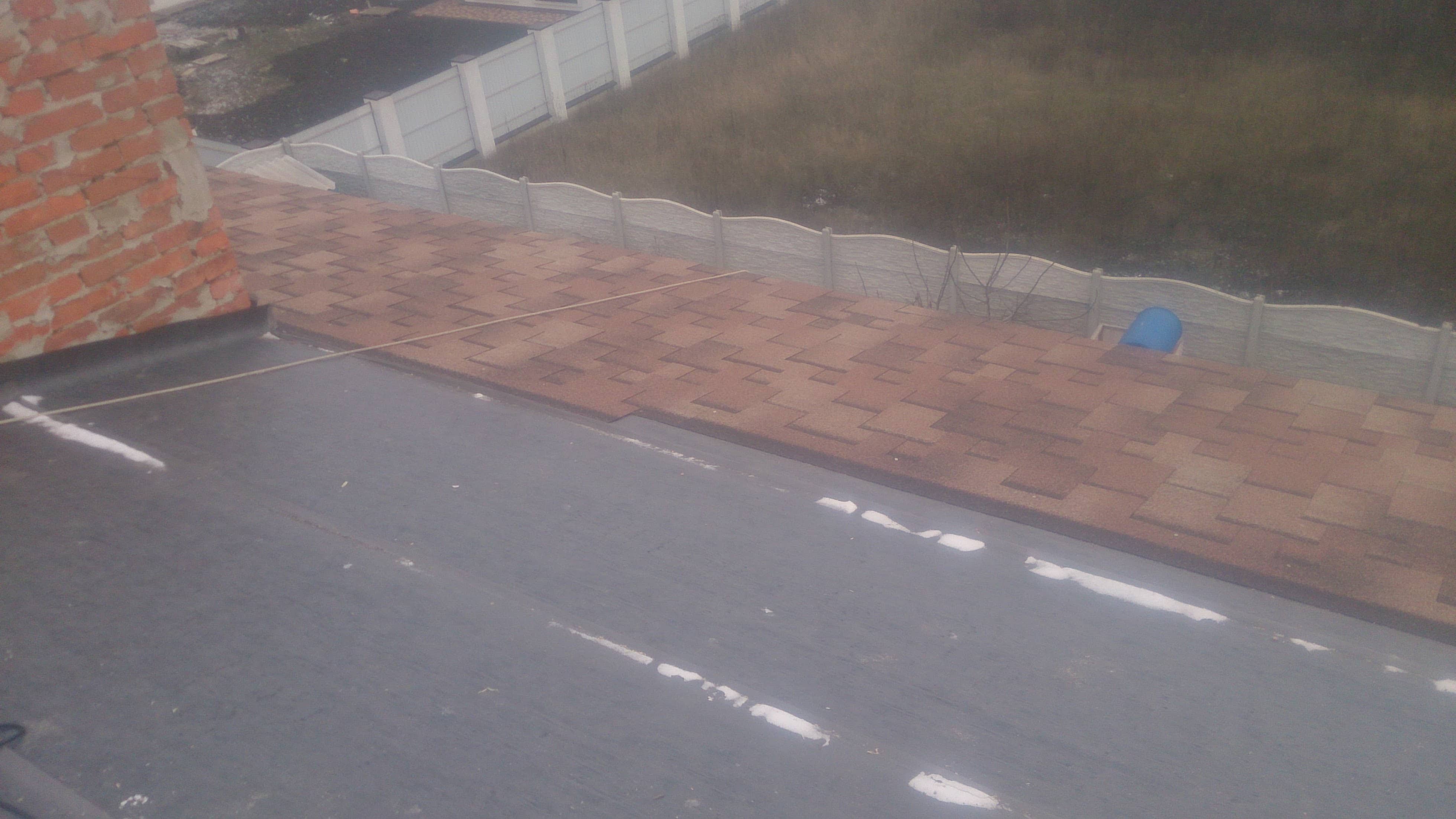

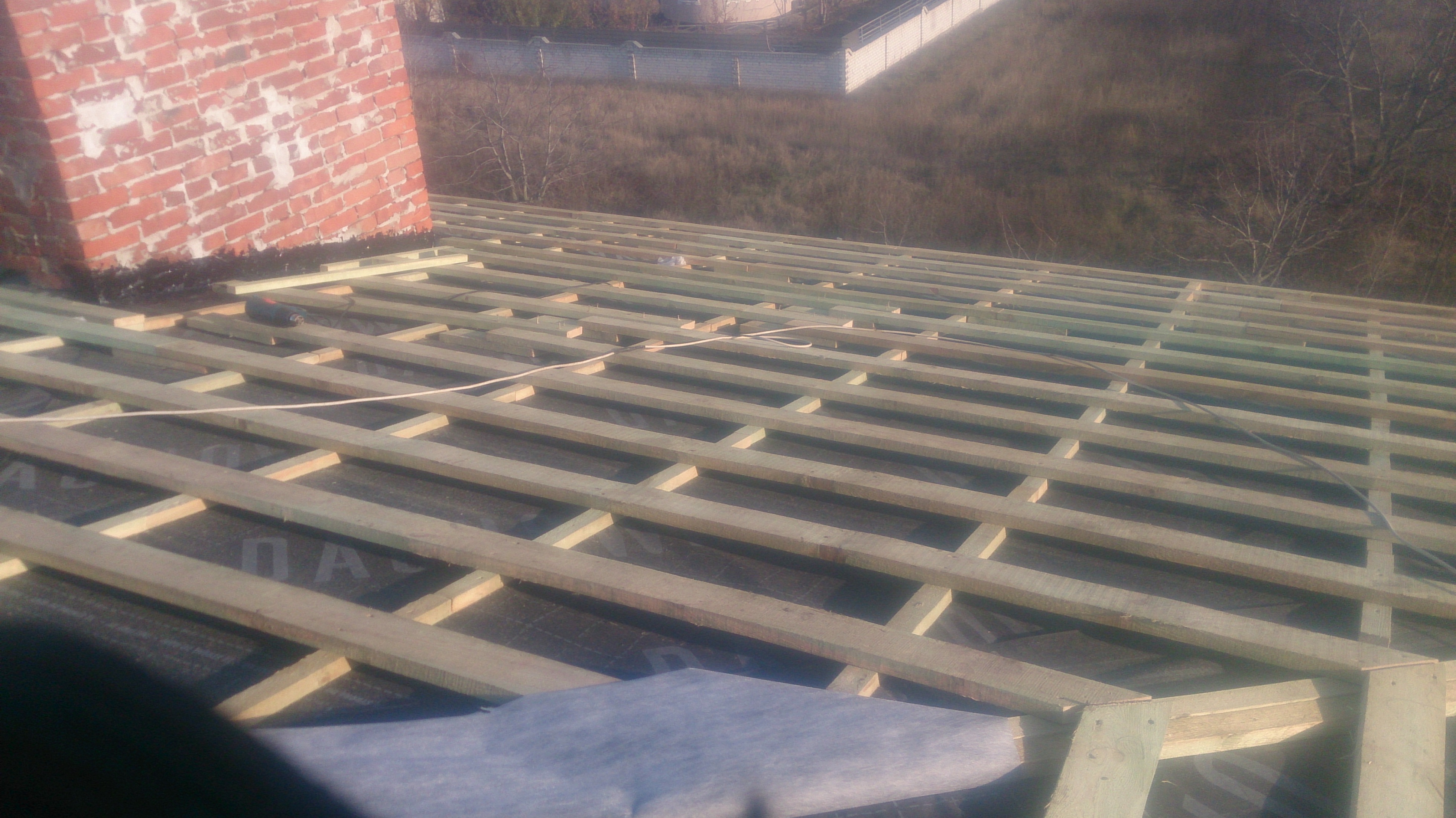

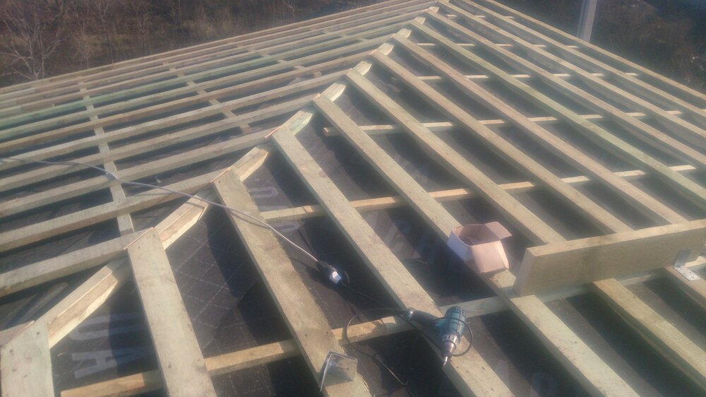

Почти доделали гидроизоляцию и обрешетку, сегодня участвовал в подьеме осб при помощи блочка и длиннющих направляющих, почти 2 тонны осб разместили на крыше. На следующей неделе, если даст погода будем стелить осб и битумку с подкладочным ковром

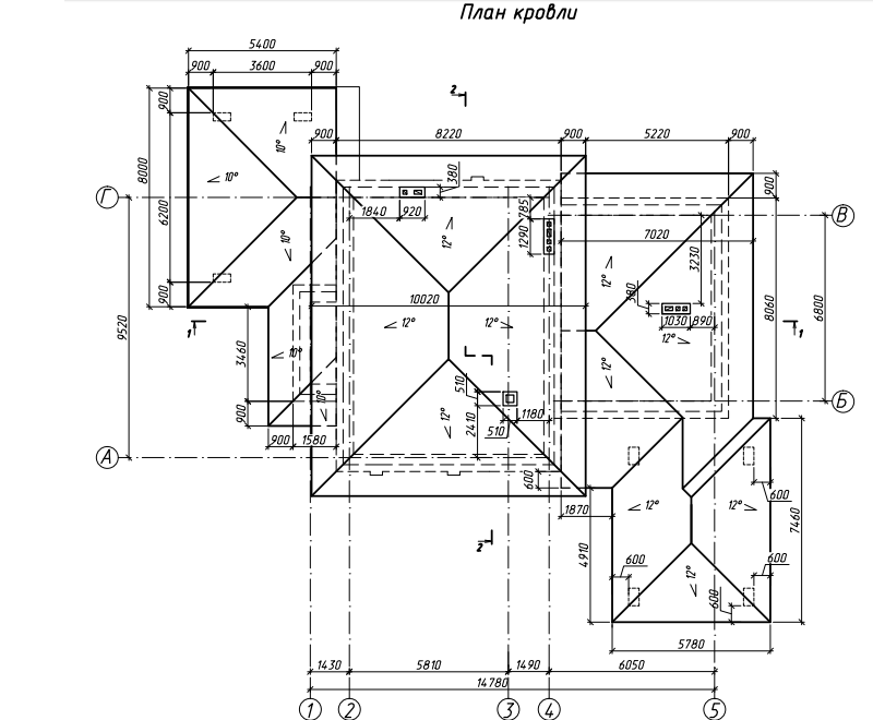

Мой интерес в вопросу угла наклона простой: мне архитектор нарисовал наклон 12 градусов, а на участке, где одноэтажная пристройка примыкает к двухэтажной - вообще 10 (упирается в окно второго этажа). Крыша планируется тоже битумка. Вычитал, что под битумку некоторые производители требуют минимум 11.3 градусов. Архитектор предлагает пренебречь этим, а конструктор говорит, что ДБН требует вообще 14градусов. Вот я и думаю, что мне с этим делать... То ли окно задрать вверх, то ли уклон маленький оставить.

А можно взглянуть на вашу крышу
Да просит меня хозяин ветки. Центральная часть кровли (самая большая прямоугольная) - второй этаж, всё остальное первый. Слева вверху и справа внизу - крытая терраса и навес для авто.

Делал я как-то крышу из бутумной черепици местного разлива(дешевле не купишь), заказчик упорно не хотел стелить гидроизоляцию, мотивируя тем, что под осб не надо и на форуме говорили что МОЖНО и не стелить, та же история и с подкладочным ковром, тоже на форуме говорили что МОЖНО и без него. Так вот есть с той крышей некий ньюанс, где то течет, течь выходит в возле дымохода, ваот как входит пока не разгадали, видимых косяков нет, есть местами плохосклеяные липестки(но не настолько чтоб быть причиной яной течи). Так вот теперь я, напару с владельцем, методом тыка ищем причину течи, а не те что писали МОЖНО, мораль- если чтото прописано как оно должно быть, так и делайте, дбн говорит 14, значит 14!не создавайте себе лишних проблем в будующем,они приходят в самый неподходящий момент:flag1:

Стройка потихоньку продолжается, хотя погода этому немного мешает, есть продвижение по крыше, самое главное на сейчас это то что уже везде есть гидроизоляция и дом уже будет сухой внутри если пойдет дождь или снег.

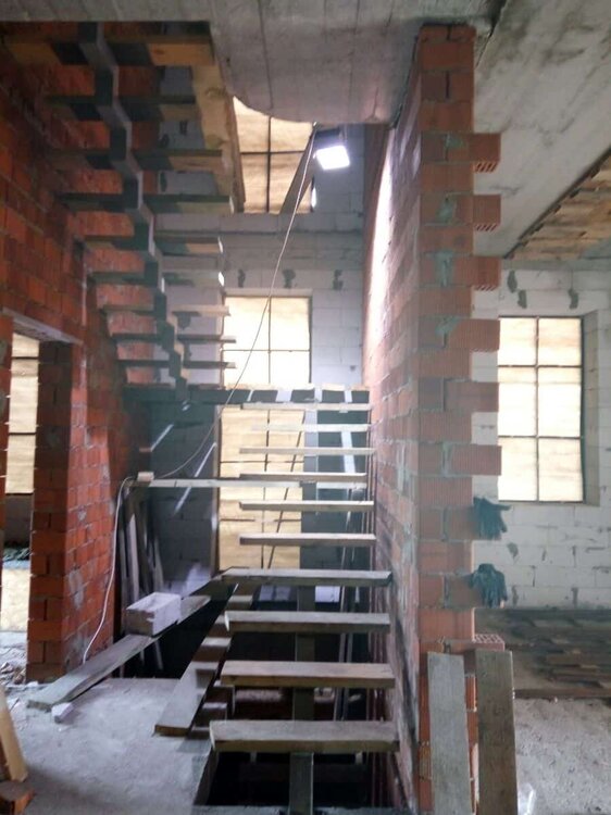

Также за выходные была установлена лестница на второй этаж, жена наконец то смогла туда попасть, а то до этого приходилось лазить через окно.
И жене нравится что прозрачная получилась и холл должен быть светлым.
Доски на ней пока что временные, пособирал в отходах все что больше 80см, но со своей функцией справляются.

Вот и я о том же. Подступенок делать не будем.

Металл лестницы выполнили достойно по качеству?
