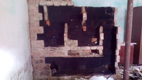

kai61, Вот фото Г. образного щитка из кирпича. Слева в низу вход в щиток из ОВП /отопительно варочная печь/ на угле. Обратите внимание на размер первой камеры. Щиток отработал 30 лет. Красный полнотелый кирпич ,ГПР / глино песчанный раствор/ размер - ребро с четвертью /320мм./
Это больше понятно профессионалам, но если оно работает с такими выкрутасами, то мои теперешние и будущие радиаторы- детские забавы.
