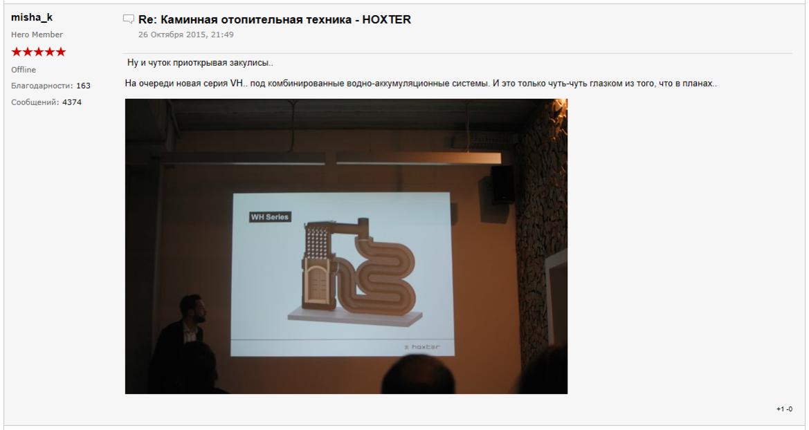

4) зверху - не купка каменю, а водяний теплообмінник з турболяторами
Ошибочка. учите -мать. часть.
5) збоку не КАТ, а модульний акумулятор, якийсь MSS, чи щось типу того.
А найбільший лулз, що всі ці речі постить Вогнистий.
Не поленитесь - зайдите на ФХ. или КМ. Я там - под своей фамилией. Глянтье - название моих тем. Затем поговорим.
1) виклав якось Міша_К
Учитесь - у Михаил Леонтьевича.
