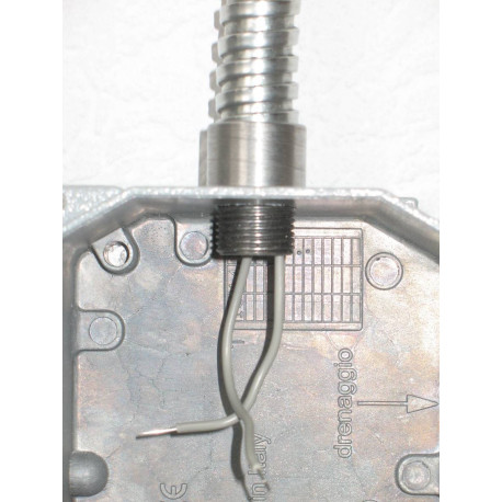

Есть специальная металлическиа муфта металлорукав-коробка, которая обеспечивает надежный контакт с корпусом щита/коробки. Типа такой:
%D1%81%D0%BE%D0%B5%D0%B4%D0%B8%D0%BD%D0%B8%D1%82%D0%B5%D0%BB%D1%8C-%D0%BC%D1%83%D1%84%D1%82%D0%B0-%D0%BC%D0%B5%D1%82%D0%B0%D0%BB%D0%BB%D0%BE%D1%80%D1%83%D0%BA%D0%B0%D0%B2-%D0%BA%D0%BE%D1%80%D0%BE%D0%B1%D0%BA%D0%B0.jpg
Поэтому вопроса о заземлении металлорукава ни у кого не возникает.
А иначе - придется что-то придумывать и колхозить.

а вы ему про муфточку ,
муфта заземляет с одной стороны , со стороны шкафа .
а его ещё интересует , - нужно ли заземлять ещё и с другого конца металлорукав ,
если там выход на розетку , то муфта там никаким боком не становится
Если там металлический подрозетник - очень даже становится.
