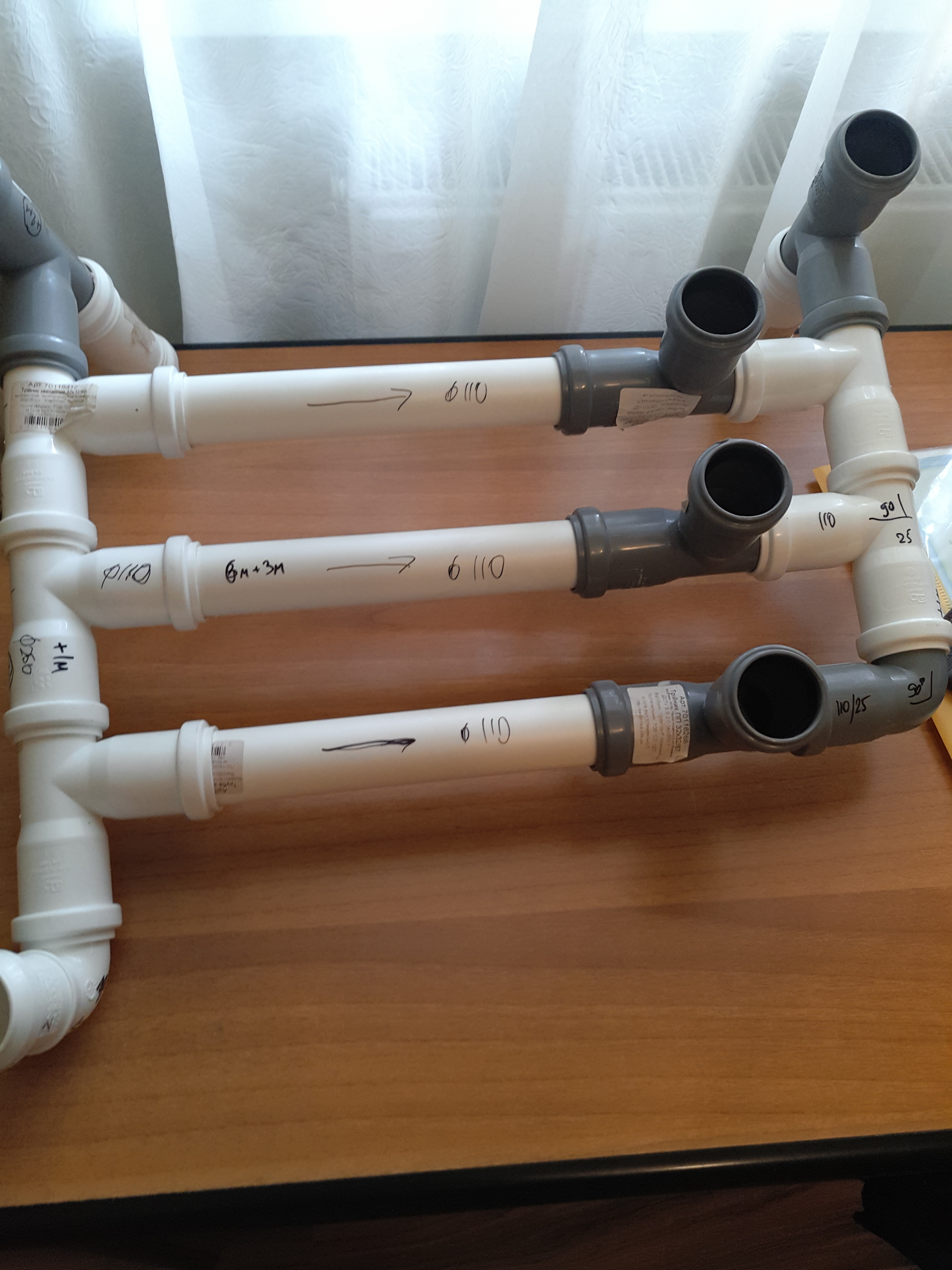

standov Опубліковано: 22 червня 2017 Автор Поділитись Опубліковано: 22 червня 2017 Поскольку подходит время копать и закапывать - активизировал расчет теплообменника. Решено делать по схеме Тихельмана - два "коллектора" 250 трубы по 7-8 метров примерно, между ними 5 перемычек 110 трубой по 9-10 метров, на перемычках ревизионные люки под керхер, в концах коллекторов емкости под конденсат, из той-же 250 трубы. Прайс по материалам получается около 15тыс грн, натурный макет по которому я делал разбивку покомпонентную см фото ) (не ржать )) 4 Посилання на коментар Поділитися на інших сайтах More sharing options...
digor_ua Опубліковано: 22 червня 2017 Поділитись Опубліковано: 22 червня 2017 Поскольку подходит время копать и закапывать - активизировал расчет теплообменника. Решено делать по схеме Тихельмана - два "коллектора" 250 трубы по 7-8 метров примерно, между ними 5 перемычек 110 трубой по 9-10 метров, на перемычках ревизионные люки под керхер, в концах коллекторов емкости под конденсат, из той-же 250 трубы. Прайс по материалам получается около 15тыс грн, натурный макет по которому я делал разбивку покомпонентную см фото ) (не ржать )) о, теплообменник я тоже с дурной головы заморочился этой штукой, как раз вот яму вырыли и на днях должны собирать, детали в своей теме буду выкладывать Вкартце, пока планировал эту штуку пришел к выводу что указанная Вами схема может быть неэффективна из-за того, что нет никакой гарантии что воздух не будет проходить по кратчайшему маршруту и вся площадь теплообменника будет задействована. Посему решил что лучше всего будет сделать теплообменник в виде одной длинной трубы, без сопряжения паралельных труб. Ну могу пока что сказать что мои теоретичиские догадки подтвердились прорабом, который уже имел опыт сооружения подобных девайсов. По его рекомендациям решили делать теплообменник в виде однйо трубы и разложить его "змейкой" Для обслуживания (то есть периодической мойки) порекомендовал предусмотреть самую низкую точку (то есть труба будет иметь уклон к этой точке) в этой всей истории, от этой самой нижней точки сделать выход наверх и все. Когда надо помыть, то заливать все водой с моющими средствами, бросать насос в нижнюю точку и выкачивать воду. Стрим того, что из этого получается в моей теме. Сейчас пока что есть только яма. Посилання на коментар Поділитися на інших сайтах More sharing options...

standov Опубліковано: 22 червня 2017 Автор Поділитись Опубліковано: 22 червня 2017 о, теплообменник я тоже с дурной головы заморочился этой штукой, как раз вот яму вырыли и на днях должны собирать, детали в своей теме буду выкладывать Вкартце, пока планировал эту штуку пришел к выводу что указанная Вами схема может быть неэффективна из-за того, что нет никакой гарантии что воздух не будет проходить по кратчайшему маршруту и вся площадь теплообменника будет задействована. Посему решил что лучше всего будет сделать теплообменник в виде одной длинной трубы, без сопряжения паралельных труб. Ну могу пока что сказать что мои теоретичиские догадки подтвердились прорабом, который уже имел опыт сооружения подобных девайсов. По его рекомендациям решили делать теплообменник в виде однйо трубы и разложить его "змейкой" Для обслуживания (то есть периодической мойки) порекомендовал предусмотреть самую низкую точку (то есть труба будет иметь уклон к этой точке) в этой всей истории, от этой самой нижней точки сделать выход наверх и все. Когда надо помыть, то заливать все водой с моющими средствами, бросать насос в нижнюю точку и выкачивать воду. Стрим того, что из этого получается в моей теме. Сейчас пока что есть только яма. У меня забор воздуха и его подача в дом разнесены в противоположные углы "решетки" ну и вроде как серьезной не симметричности по законам физики быть не может )) Схема с трубой она понятна и лучше но я как не крутил трубу вокруг дома - не смог ее разместить так что-бы и разумные деньги и чистить было удобно, Тихельман оказался практичнее как-то. Ну и плюс вы цену на 250ю трубу и фиттинги к ней видели?) Моя схема получилась в 2 раза дешевле на бумаге чем змейка такой-же эффективности 250й с ревизиями. А раз дешевле то быстрее окупится ) как-то так Добавлено через 1 минуту к этому добавьте еще землянные работы вот в аккурат вчера трактор с машиной копал, накопали на 12 тысяч только за вчера. При этом начали позавчера, а сегодня докапывали (ну ту сложно посчитать, потому что там много тракторо-часов ушло на основание под плиту). А еще яму надо закопать и трубы разложить :D Да, поэтому я это буду делать синхронно с разработкой под фундамент и теми-же людями, теоретически хоть на копейку но дешевле, теоретически. Вообще да в сумме 1к$ закладываю в уме в оптимистичном сценарии Добавлено через 2 минуты Когда надо помыть, то заливать все водой с моющими средствами, бросать насос в нижнюю точку и выкачивать воду. Стрим того, что из этого получается в моей теме. Сейчас пока что есть только яма. Я так тоже думал а потом представил как буду сливать до 10 кубов воды с едкой химией, решил что жизнеспособный вариант все-же керхер Посилання на коментар Поділитися на інших сайтах More sharing options...

standov Опубліковано: 22 червня 2017 Автор Поділитись Опубліковано: 22 червня 2017 и в этой схеме очень большая вреоятность что он будет ходить только так, но не иначе а почему не по верхней? ) вот если порисуете то там видно что все три ветки идентичные по сопротивлению, ну или максимально-близкие, как по "поворотам" так и по "длине" ) Мне электрика сильно ближе и где-то слышал (может врут) что воздух и вода в трубах очень похожи на ток в проводах, а значит можно применить 1 правило Кирхгофа - почти равные сопротивления = почти равный ток )) если там и будет 5-10% разницы то думаю не принципиально У вас же схема двухсторонняя - с втекающей стороны ближня ветка нижняя, с всасывающей верхняя, потому по всякому не должно быть там неравномерности. В смысле не у вас а у меня ))) Посилання на коментар Поділитися на інших сайтах More sharing options...

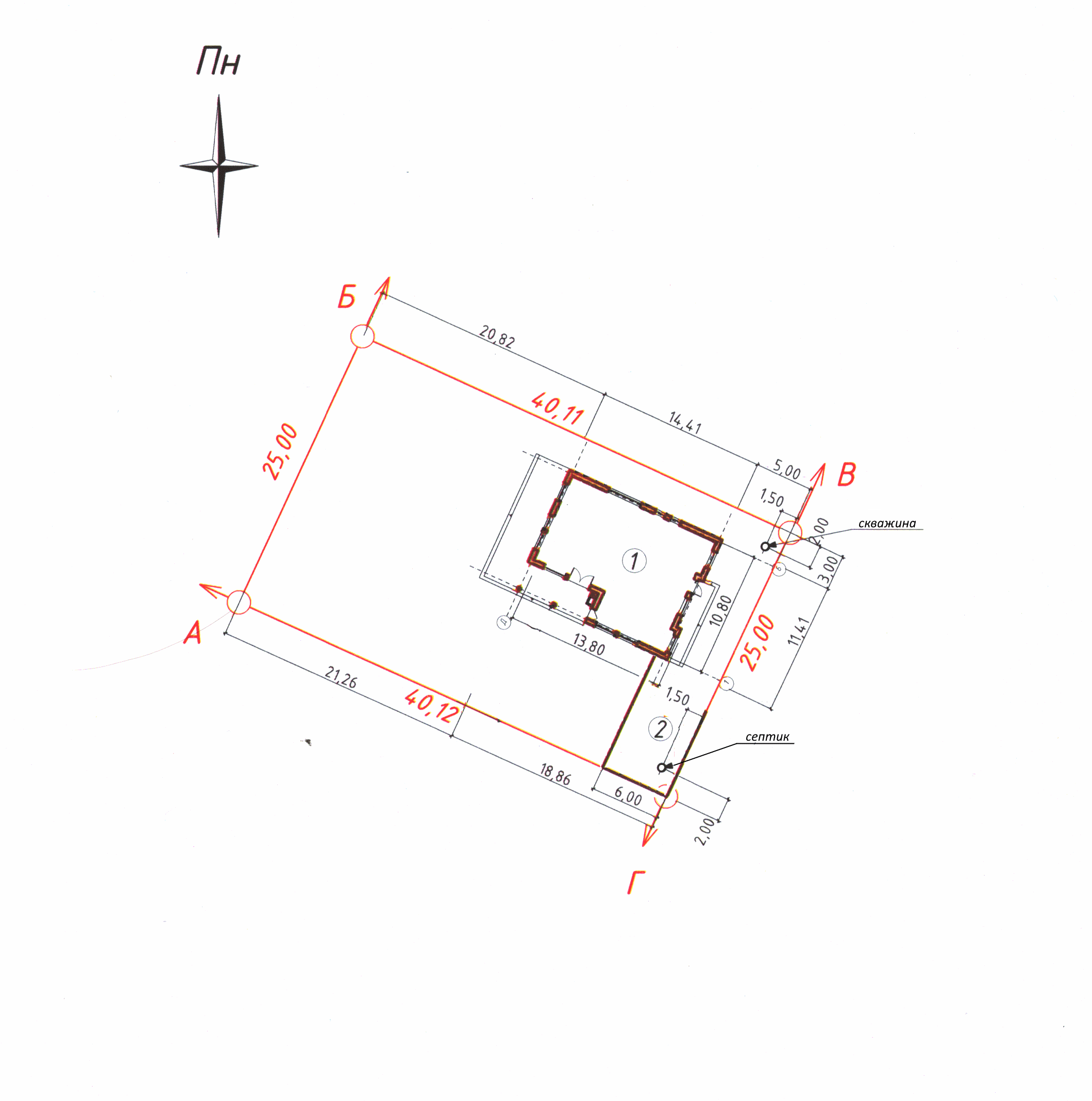

standov Опубліковано: 27 червня 2017 Автор Поділитись Опубліковано: 27 червня 2017 Сделали топографию (геология пока не готова) уклон по участку по длинной стороне 50см по короткой 15 - думаю с этим можно жить ) Подкорректировал план забудови - имею пикап и после нескольких месяцев проживания в частном доме стало понятно что места под парковку должно быть много ) - 6x12м площадки должно хватить и на машины и на всякое колесное барахло типа великов/самокатов, частично накрою со временем. Также оценил наличие закрытого гаража для хранения всякого барахла, думаю в торце площадки со временем сделаю что-то вроде сарайчика на 10 квадратов Посилання на коментар Поділитися на інших сайтах More sharing options...

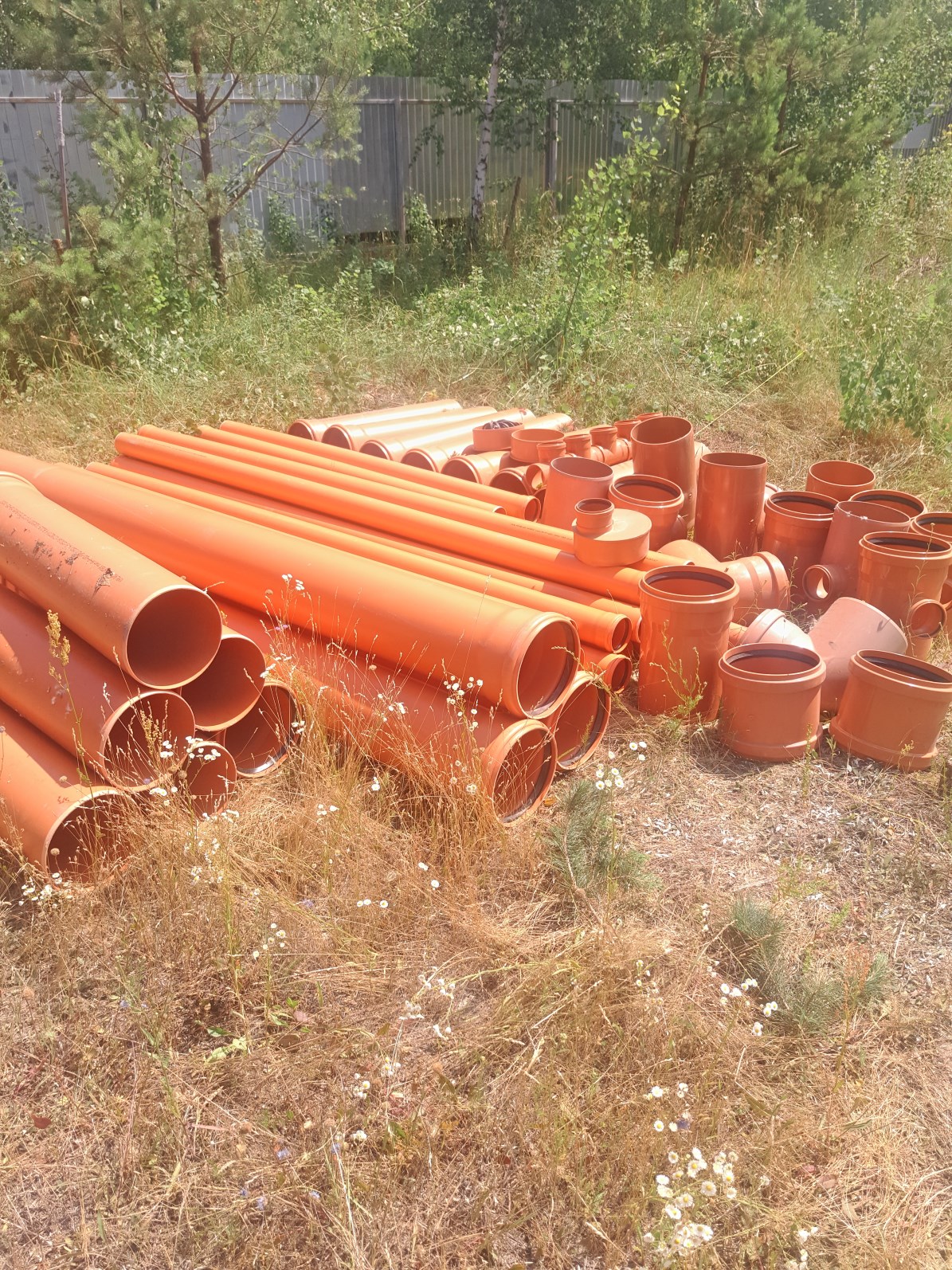

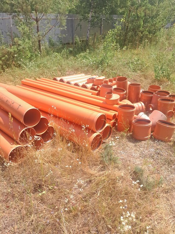

standov Опубліковано: 17 липня 2017 Автор Поділитись Опубліковано: 17 липня 2017 Орг-вопросы затянулись неожиданно и крепко но надеюсь на этой неделе перейдем к копанию и закапыванию, пока затарился трубой 250-110, всего ценник на "комплект" вышел около 18тыс грн, чуть больше чем планировалось ранее но как показали исследования - дешевле по киеву вариантов нет. Сделал пару экспериментов - по монтажу, оказалось что очень удобно в качестве "смазки для резинок" использовать силиконовый "кислотный" герметик (конкретно в моем случае макрофлекс "универсальный") - и входит как по маслу и лишняя герметизация не помешает. Затарился 5 тубами макрофлекса ) Посилання на коментар Поділитися на інших сайтах More sharing options...
bunak Опубліковано: 17 липня 2017 Поділитись Опубліковано: 17 липня 2017 Подкорректировал план забудови - имею пикап и после нескольких месяцев проживания в частном доме стало понятно что места под парковку должно быть много ) - 6x12м площадки должно хватить и на машины и на всякое колесное барахло типа великов/самокатов, частично накрою со временем. А вы не думали что Ваш сосед поставит свой септик сильно близко к Вашей скважине? Посилання на коментар Поділитися на інших сайтах More sharing options...
standov Опубліковано: 17 липня 2017 Автор Поділитись Опубліковано: 17 липня 2017 А вы не думали что Ваш сосед поставит свой септик сильно близко к Вашей скважине? чг изначально не думал, но сейчас когда уже б/м понятно что и как будет строить сосед - вроде как такого варианта не будет - у него там будет один из трех таунхаусов ) Вообще у меня "питьевая скважина" планируется по уровню 70-90м, геология до уровня -7 метров ничего кроме глинистых наносов/глины не обнаружила, чисто теоретически до водоносноного горизонта верховодка запечатана намЭртво, но это конечно только теория. Мой септик в последнем варианте тоже задвинули несколько ближе к дому от края участка Посилання на коментар Поділитися на інших сайтах More sharing options...

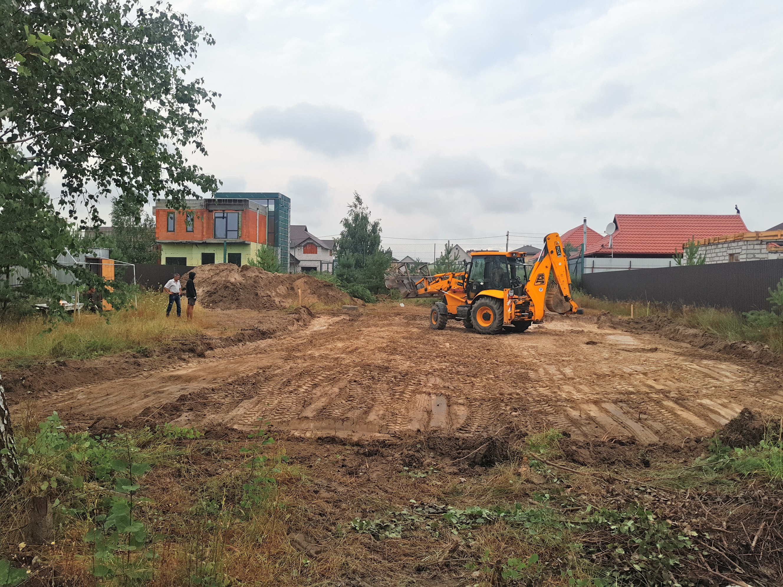

standov Опубліковано: 28 липня 2017 Автор Поділитись Опубліковано: 28 липня 2017 Наконец старт дан, обратной дороги нет ) 1 Посилання на коментар Поділитися на інших сайтах More sharing options...
