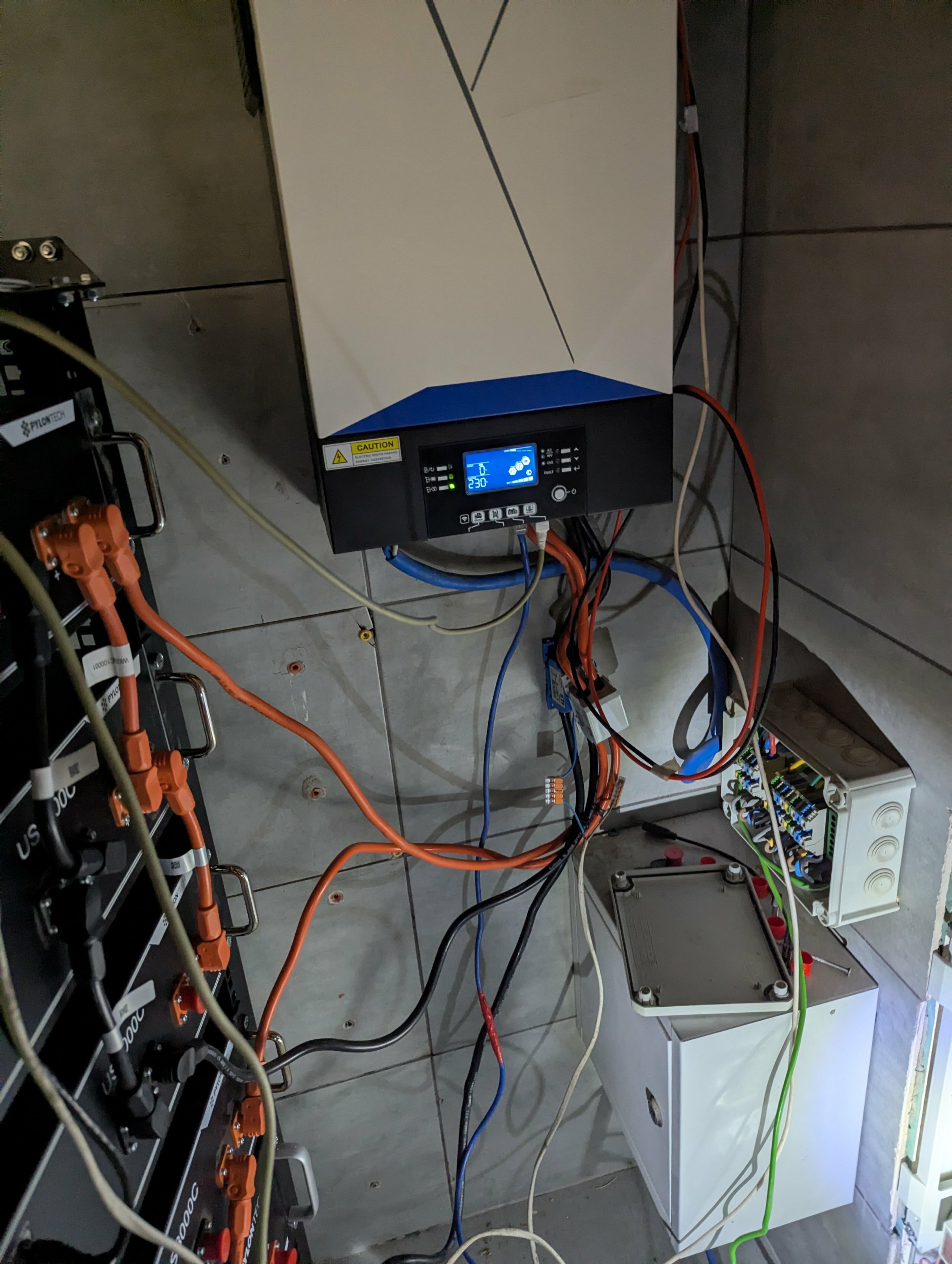

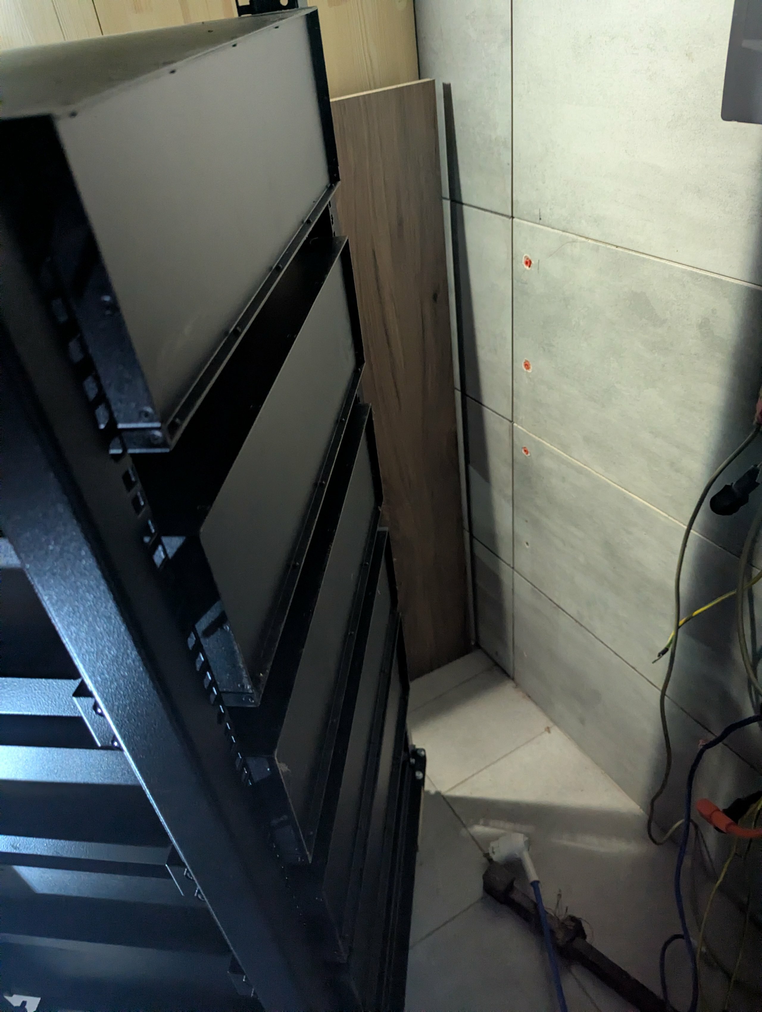

standov Опубліковано: 8 березня Автор Поділитись Опубліковано: 8 березня (змінено) Ну в цілому стойка норм, тримається, 400мм глибина як раз вдала в випадку жорсткої економії кожного сантиметру, жопкі пілонів стирчать десь на 2см. Наступний крок перекомутація по dc, тому зараз воно виглядає страшно, і монтаж першого віктрона. В процесі перекомутації дізнався що майстер в групі батарей визначається не DIPами (як я був впевнений) а тим в кого пустий 0-вий слот, через це майже 2 години намагався зрозуміти чого інвертор не бачить перебрану батарею. Змінено 8 березня користувачем standov 8 1 Посилання на коментар Поділитися на інших сайтах More sharing options...

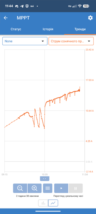

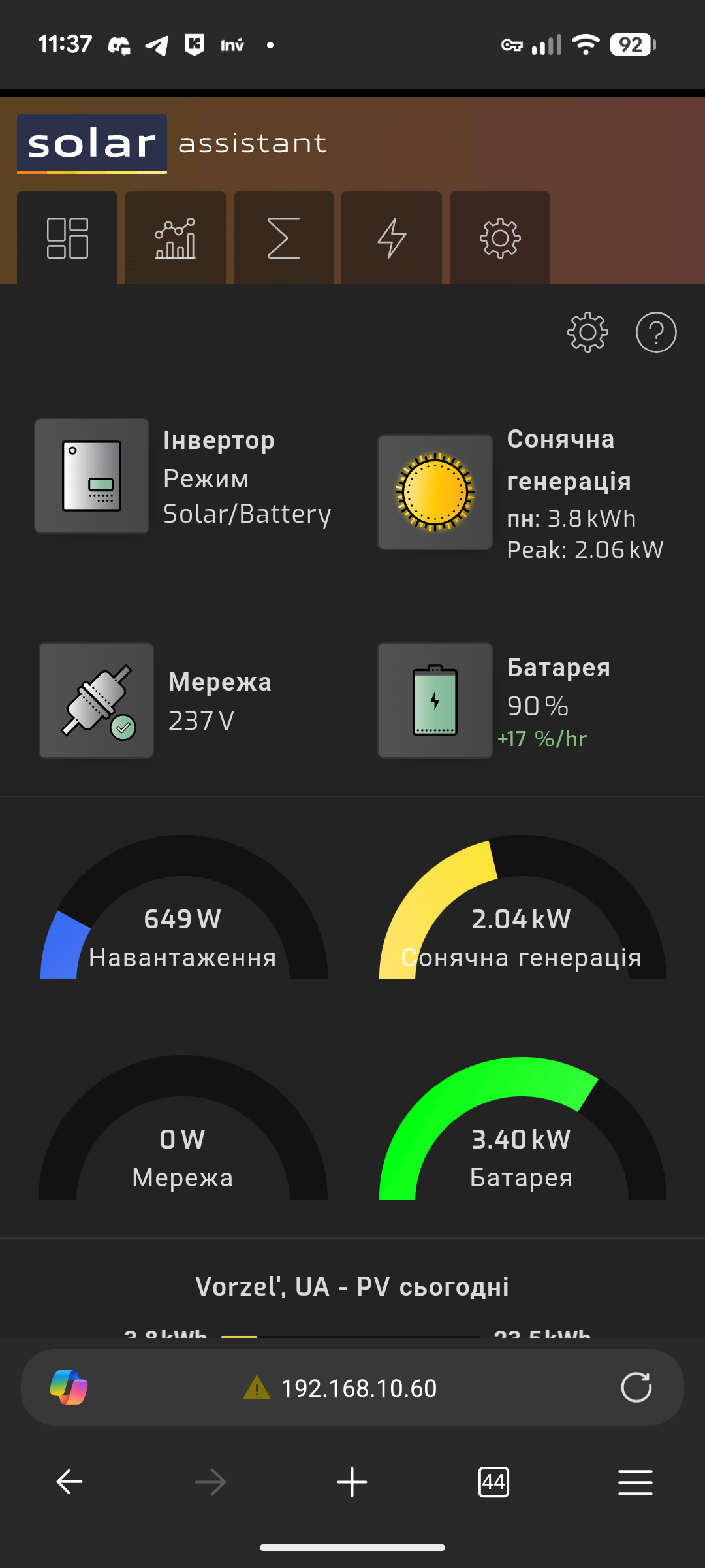

standov Опубліковано: 15 березня Автор Поділитись Опубліковано: 15 березня Красиве не може працювати погано ) Розділив 400в стрінг на 2 по 200, далі буде зібрано паралельно і запущено на один 250/100 smartsolar пле поки стоїть вольтронік то вирішив порівняти mppt, один стрінг пішов на смартсолар інший на вольтронік, стрінги ідентичні, сонце шпарить, в таких умовах смартсолар показує на 10% потужність більшу. Зрозуміло що це лише один сценарій але прям дуже стабільно. 6 1 Посилання на коментар Поділитися на інших сайтах More sharing options...

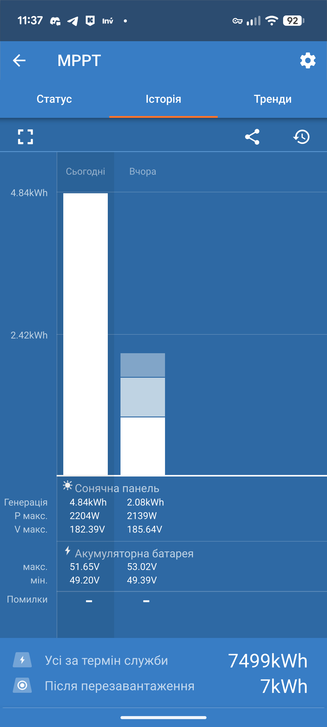

standov Опубліковано: 16 березня Автор Поділитись Опубліковано: 16 березня (змінено) Це якийсь позор, вирішив понаблбдати стрінги в більш широкому діапазоні, пізрозрядив батарейку і прям з ночі включив пріоритет сонця. До мосенту заряду акб (11-30) віктрон зібрав 4.84квт сонця а вольтронік 3.8квт. видно дуже агресивний алгоритм віктрона Змінено 16 березня користувачем standov 5 Посилання на коментар Поділитися на інших сайтах More sharing options...
LAT Опубліковано: 17 березня Поділитись Опубліковано: 17 березня (змінено) Такі правда. Вольтронік наче може взяти більшу напругу до 430В. Але менш ефективно. Це замість одного вольтроніка треба два таких трекера від Віктрона? А куди у вас зараз підключений той трекер від Віктрона, що у вас ще є на зараз? Змінено 17 березня користувачем LAT Посилання на коментар Поділитися на інших сайтах More sharing options...
standov Опубліковано: 17 березня Автор Поділитись Опубліковано: 17 березня (змінено) 1 час назад, LAT сказал: Це замість одного вольтроніка треба два таких трекера від Віктрона ні, довелося перекомутувати стрнг з 10 панелей на два по 5, поки що вони працюють один на віктрон один на вольтронік, але віктрон по потужності дозволяє повісити на нього обидва в паралель (то вже коли поміняю основний інвертор). У віктрона є 450в трекер але там потужність трохи меньша ніж потужність мого поля да і сам він дорожче/більше. 1 час назад, LAT сказал: А куди у вас зараз підключений той трекер від Віктрона на батарею, у віктрона мппт працюють напряму на батарею по низькій напрузі. Зараз вольтронік працює в повний круг (АС|DC) і живить хату а віктрон вісить паралельно йому просто на батарею, тобто для соларасістанта/вольтроніка зараз в батарею втікає більше енергії ніж генерує інвертор (видно на першому скріні - генерація 2 а батарея бачить 3.5), "звідкись". Завтра має приїхати віктронівський мультиплюс і експеримент з двома буде згорнуто Змінено 17 березня користувачем standov 2 Посилання на коментар Поділитися на інших сайтах More sharing options...

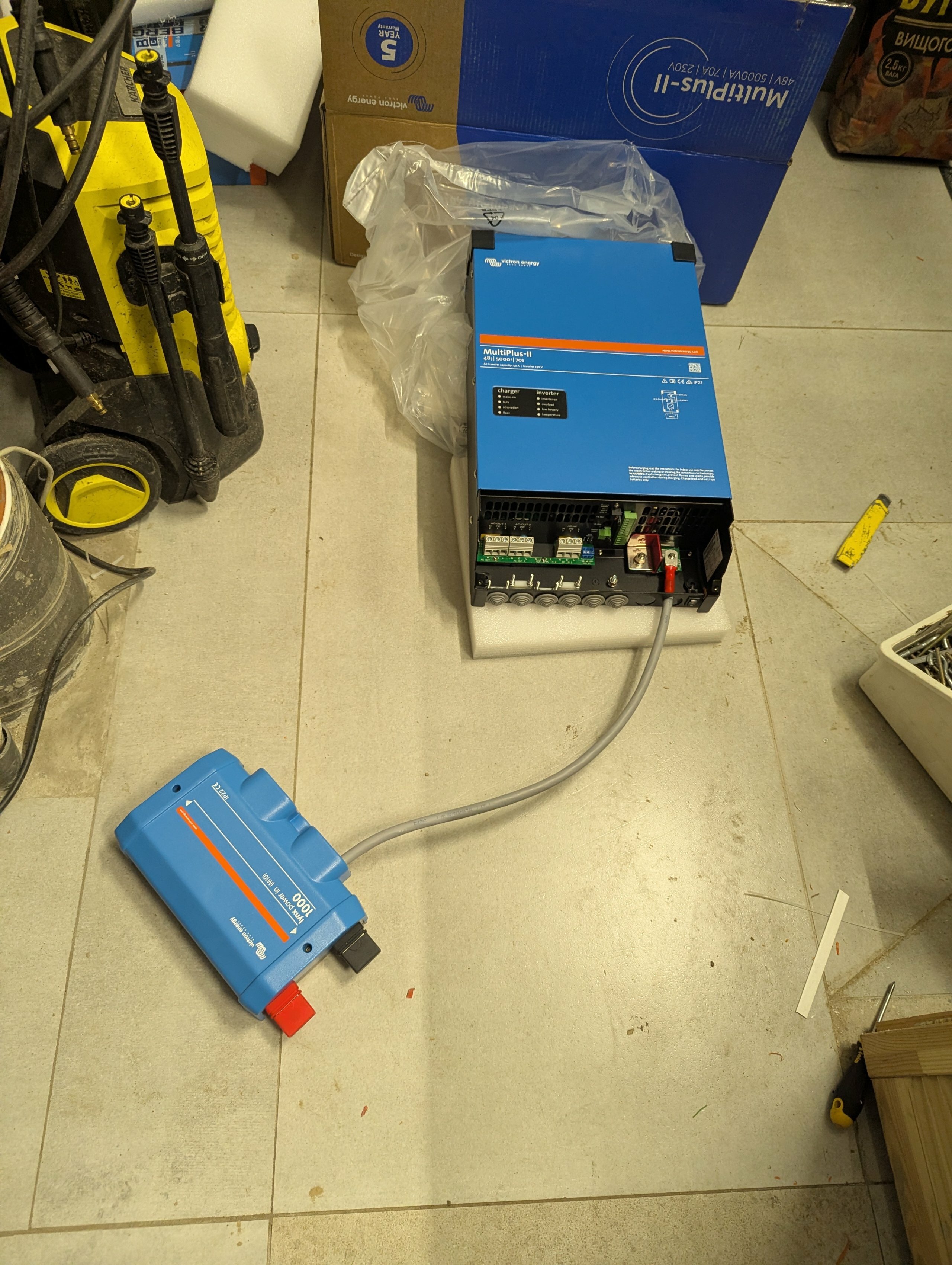

LAT Опубліковано: 17 березня Поділитись Опубліковано: 17 березня 29 хвилин тому, standov сказав: на батарею, Там у вас якійсь сірий мережевий кабель в МППТ заходить, що це і куди далі йде? І де ви такі гарні кабелі взяли? Якщо самі робили - респект! Що для цього використовували? Посилання на коментар Поділитися на інших сайтах More sharing options...
standov Опубліковано: 17 березня Автор Поділитись Опубліковано: 17 березня (змінено) 39 минут назад, LAT сказал: сірий мережевий кабель в МППТ заходить, що це і куди далі йде це VE.can інтерфейс до victron cerbo (який ще в дорозі з nkon фактично це просто вита пара для комунікацій і магії), поки воно просто прокладено до точки де буде висіти cerbo і не підключено. 39 минут назад, LAT сказал: І де ви такі гарні кабелі взяли? на олкс замовив в хлопчини (раджу, як треба дам контакт), я порахував що вийшла дуже невелика переплата чисто по матеріалам + в мене гідравлічних кліщів нема, а руками таке хер обожмеш Змінено 17 березня користувачем standov Посилання на коментар Поділитися на інших сайтах More sharing options...

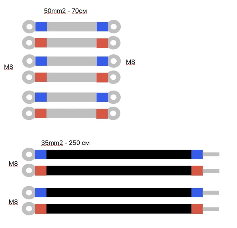

standov Опубліковано: 17 березня Автор Поділитись Опубліковано: 17 березня Ось за таке замовлення (це він малював для погодження), хлопчина взяв 5тис причому ще і без передоплати. Ну може в мене би вийшло за 4, але клішів нема і в кого попросити я не знаю. На той момент я думав куплять 2шт 250/60 mppt тому кабелів довгих 2 комплекта, але потім наткнувся на БВ 250/100 то може другий комплект параллельно поставлю, бо 35 на 100а це "такоє" 1 Посилання на коментар Поділитися на інших сайтах More sharing options...
