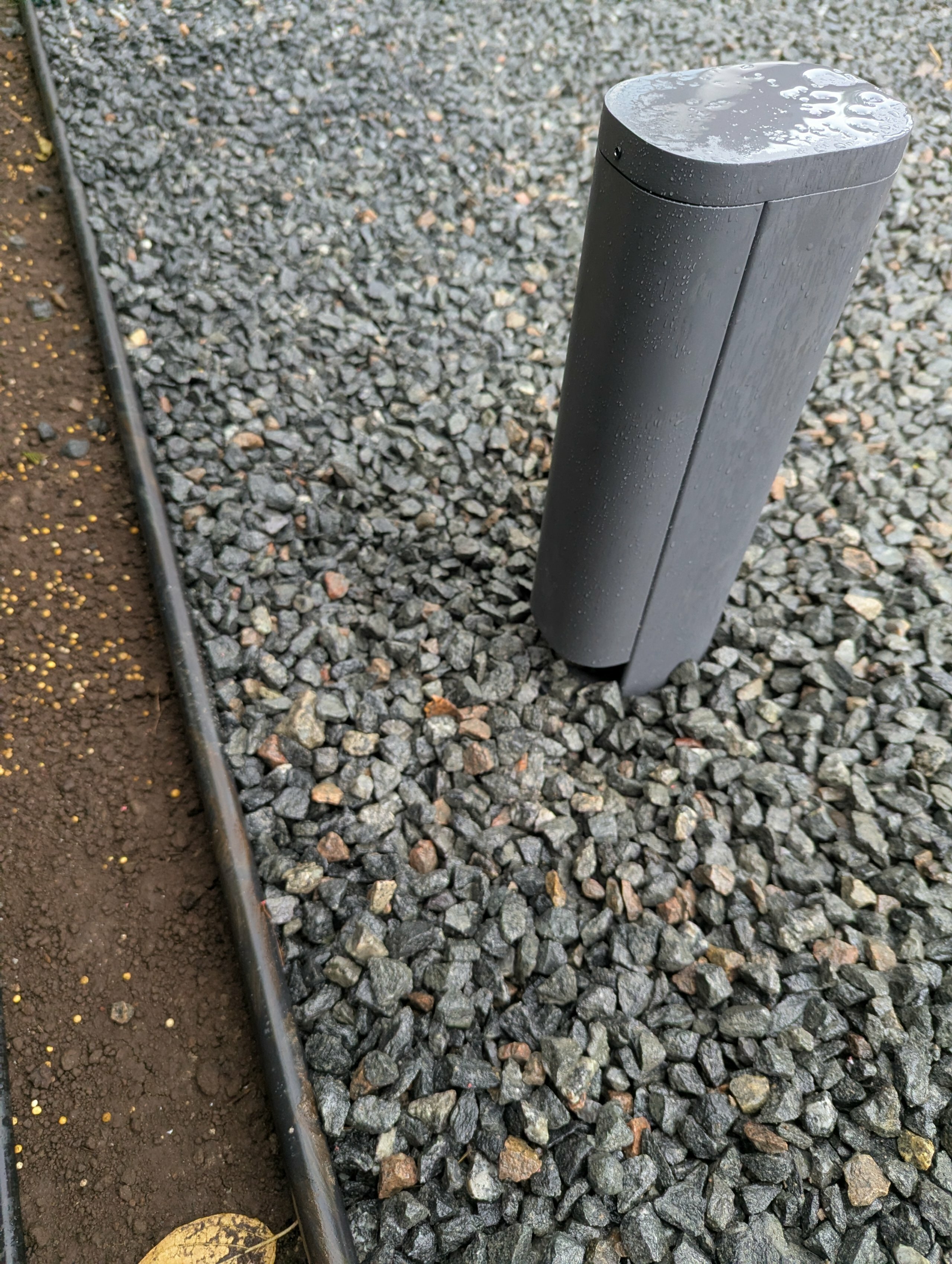

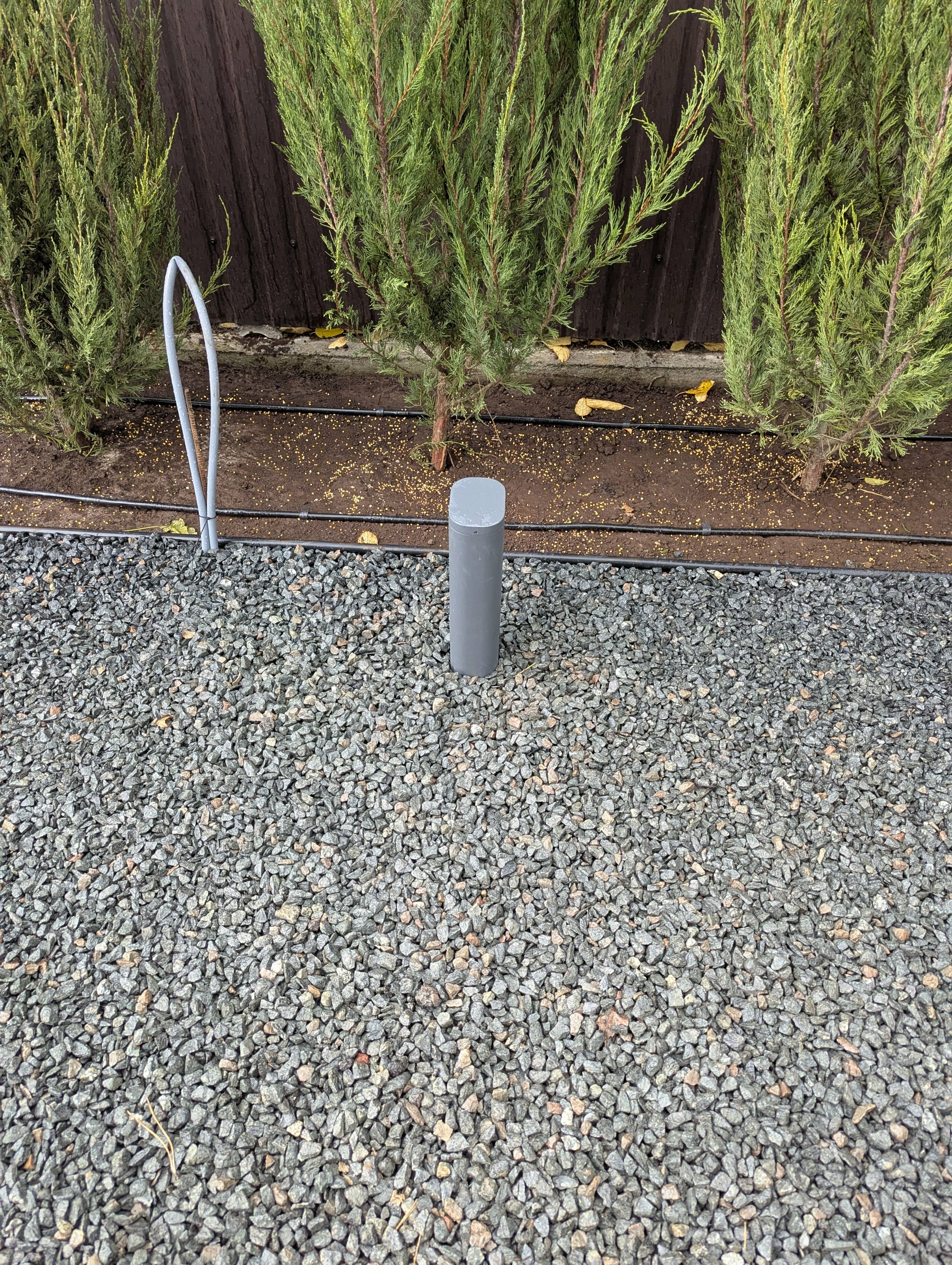

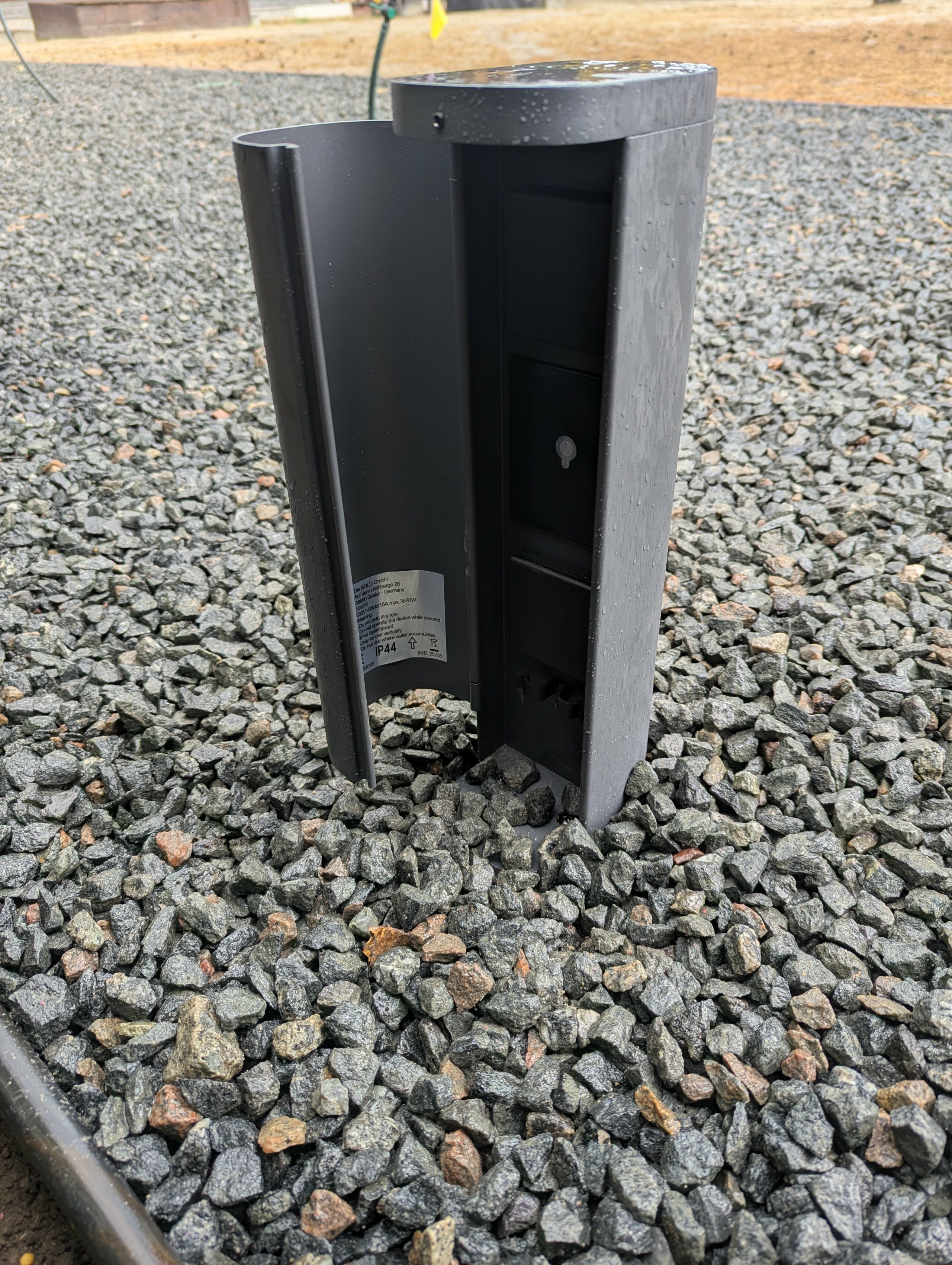

standov Опубліковано: 18 жовтня Автор Поділитись Опубліковано: 18 жовтня (змінено) Досить довго шукав собі стовпчик-вулична розетка щоб був "правильним". Знайшов, спробував, раджу. Критерії 1. Втикнута розетка має бути захищена повністю від дощу 2. Мінімум дві розетки 3. Щоб діти не лазили Знайшов отаке bold volo www.amazon.de/-/en/19486-Outdoor-Anthracite-Android-Assembly/dp/B0BMVMWYS9 Це якийсь локальний чи то німецький чи то австрійський бренд, в цій розетки приховані за дверкою, кабель під дверкою виводиться, яка повністю закриває блок з втикнутими вилками, місця вистачить і на невеликий блок живлення. Сама дверка металева і дуже плотно захлопується, діти не залізуть точно. Бонус - вайфай керування (tuya) Виконання дуже ок. Всередині 2.5! Квадрати проводка, з'єднання в пластиковій капсулі. З мінусів, ймовірно буде набиватися слимаками ) Змінено 18 жовтня користувачем standov 8 Посилання на коментар Поділитися на інших сайтах More sharing options...

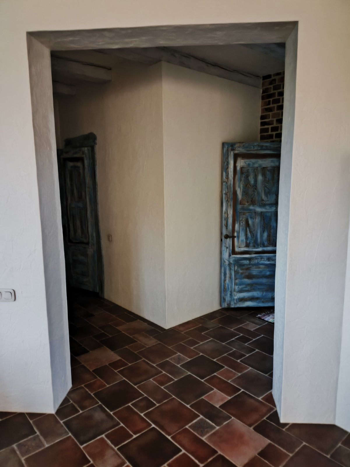

murava Опубліковано: 19 жовтня Поділитись Опубліковано: 19 жовтня Кароч, немає кутів, які не оббиваються Навіть якщо зверху накласти металеві - це просто питання часу, коли їх вгасять чимось Аналогічно з модними фарбами по стінам, хоч мат, хоч глянець, з шпалерами і штукатурками. Хоча останній раз я псіханув і робив в спальнях деякі стіни з кераміки. 2 Посилання на коментар Поділитися на інших сайтах More sharing options...

Vikctor Опубліковано: 19 жовтня Поділитись Опубліковано: 19 жовтня 45 минут назад, murava сказал: Хоча останній раз я псіханув і робив в спальнях деякі стіни з кераміки. Жорстко. Доповідаю - стіни з мікроцементу в сухіх приміщеннях за 7 років не пошорхалися взагалі. Навіть маленькіх плям немає. В сенсі які б не відмивалися вологою ганчіркою. Те саме з кутами - навіть натяків немає щоб десь надбилося. А в мене є для цього дуже вразливі місця. Спойлер В санвузлах на жаль мікроцемент не демонструє подібній витрівалісті... 1 Посилання на коментар Поділитися на інших сайтах More sharing options...

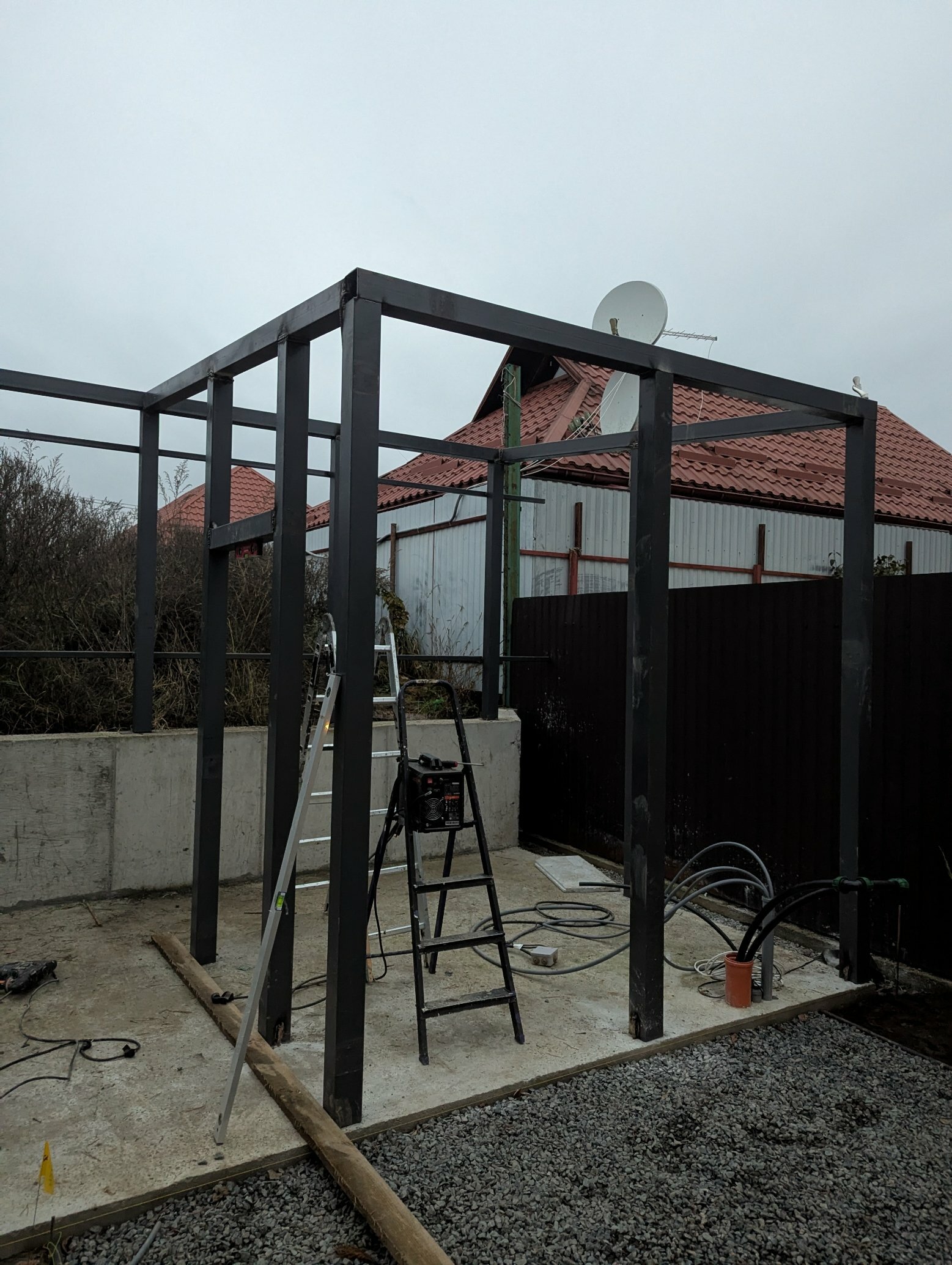

standov Опубліковано: 10 листопада Автор Поділитись Опубліковано: 10 листопада (змінено) А тут в мене буде жити власний динозавр! ПС. Трошки псіханув, каркас з сотої труби Змінено 10 листопада користувачем standov 4 5 Посилання на коментар Поділитися на інших сайтах More sharing options...
