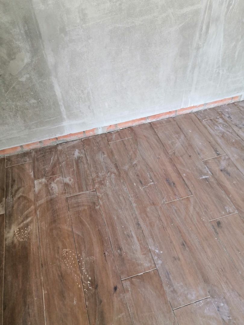

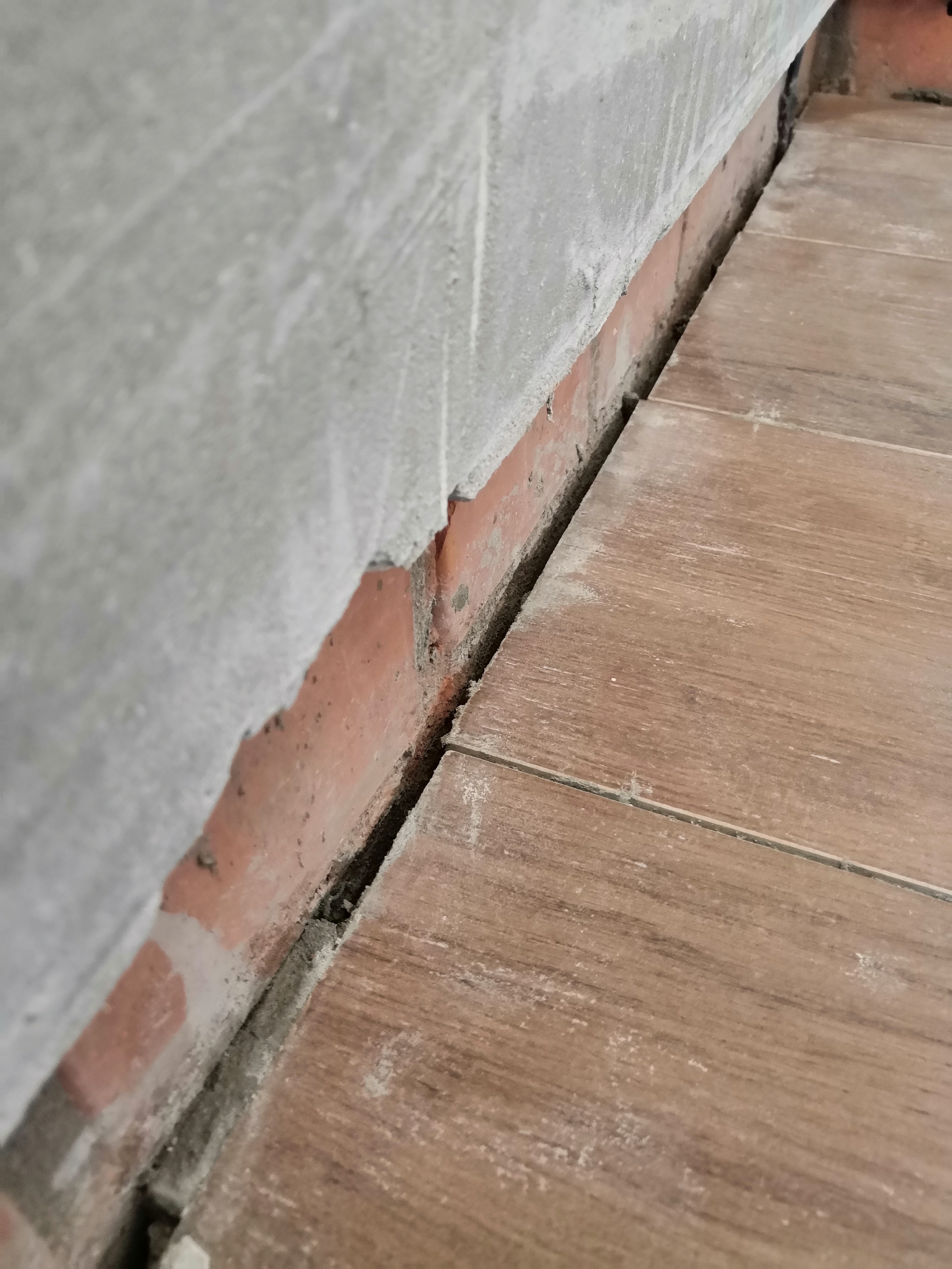

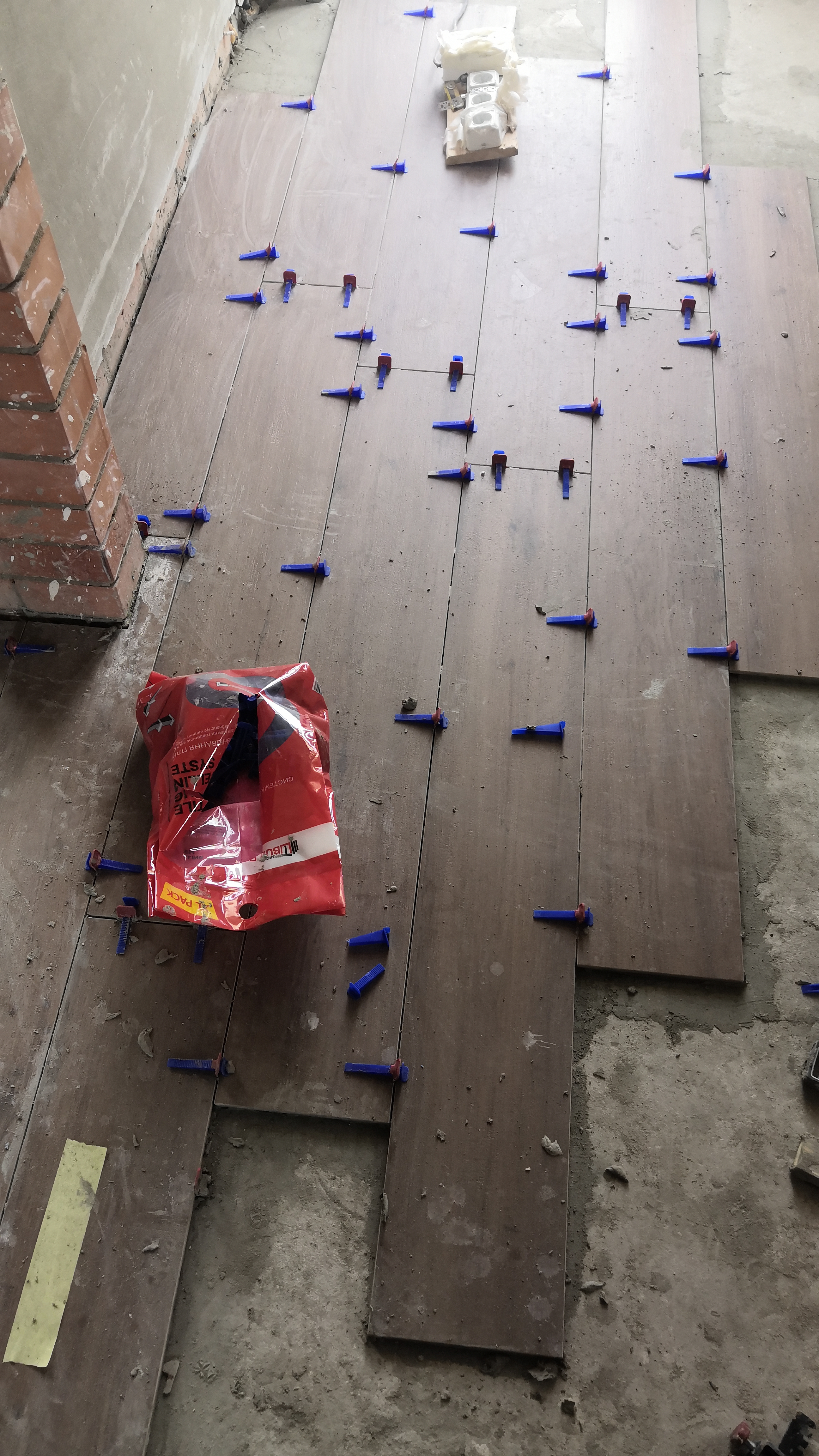

Прихожу на стройку поработать а тут внезапно плитка уже начинает лежать на полу
IMG-2f7e525a2fe249244fcc0fa49ca625e5-V.thumb.jpg.94ccdd394d91bc27b3cd49492bc84a9b.jpg

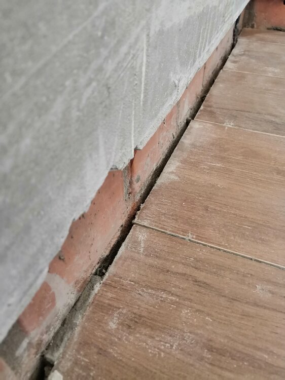

Про скрытые плинтусы просили. Поснимали планки закладные, положили плитку. Получились аккуратные ниши под люмяшки, с запасом. Заказываем люмяшки, далі буде.
ПС по плинтусу будем брать примерно как на картинке - основные пункты: без верхней планки, задняя стенка двойная (жесткость) НО не цельная, для вмазывания в штукатурку. Вставки не заказываем, они стоят странных денег мдфные, будет в самом-самом конце и возможно закажу у деревщиков из тру-дерева (но это не точно)

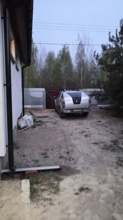

В очередной раз убедился что сварщик из меня, мягко скажем, не очень)) но перенести ворота в зону парковки с помощью жены осилил. Странное ощущение когда машина наконец внутри периметра а не на улице, ощущение дома)

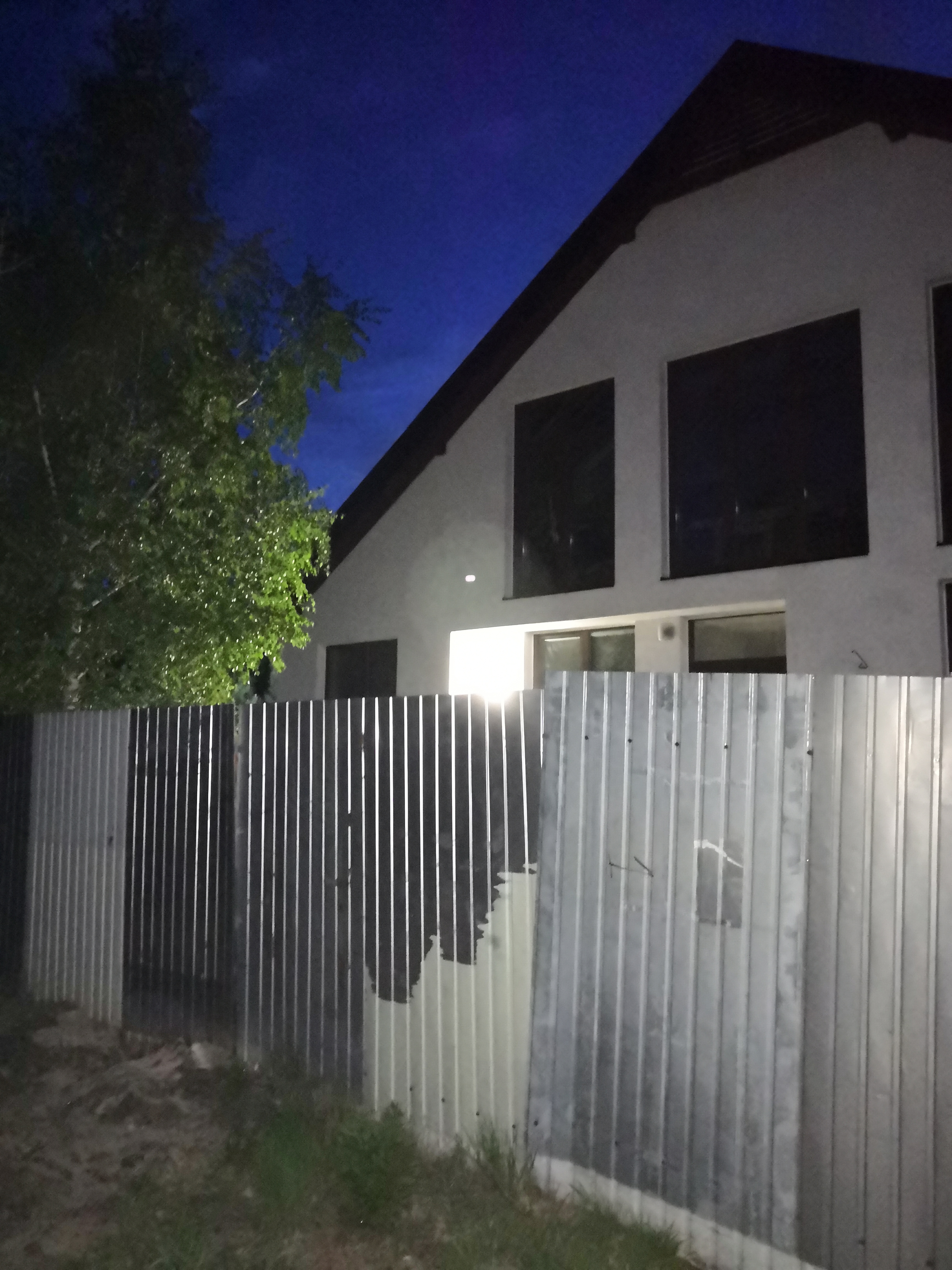

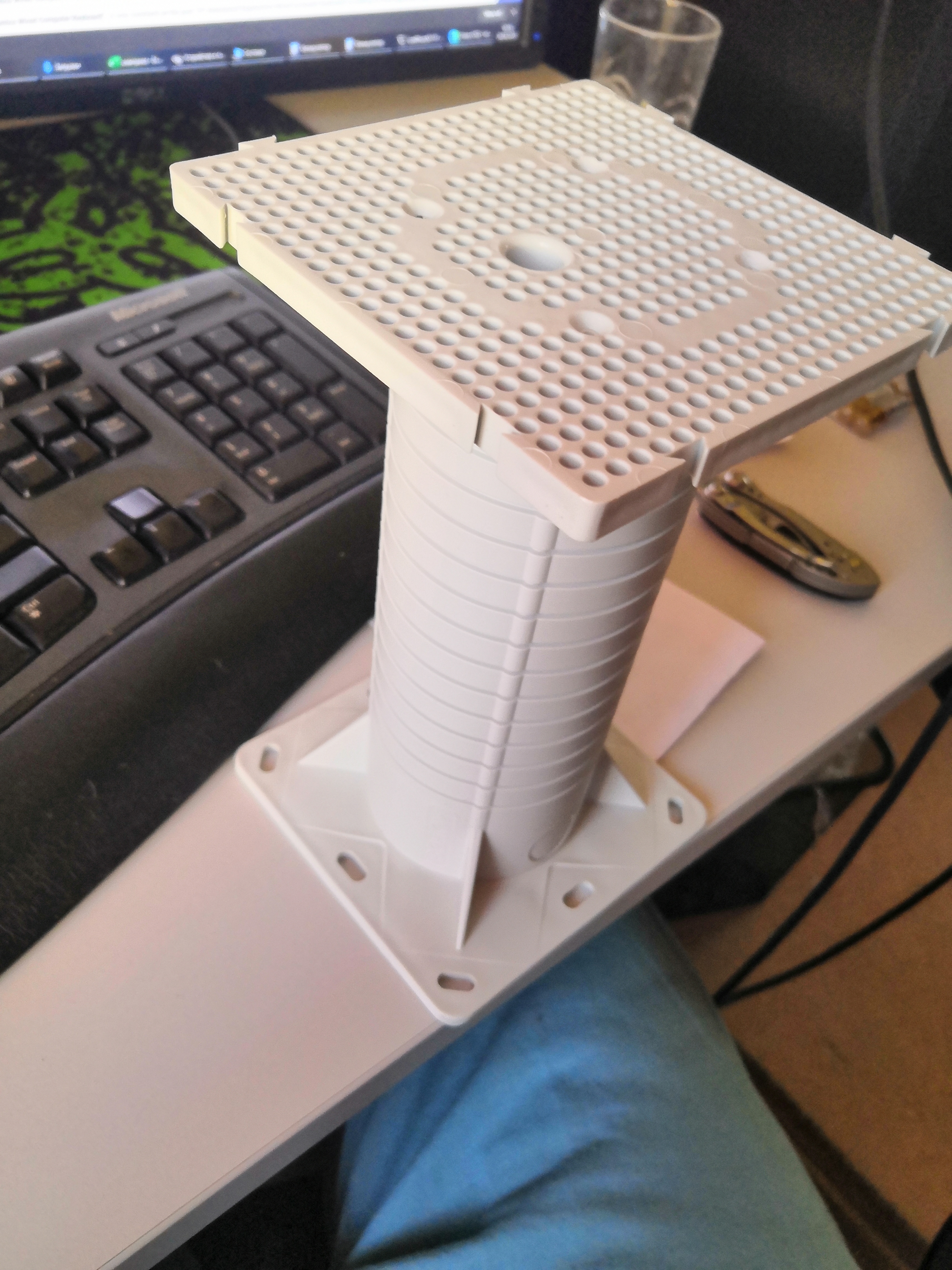

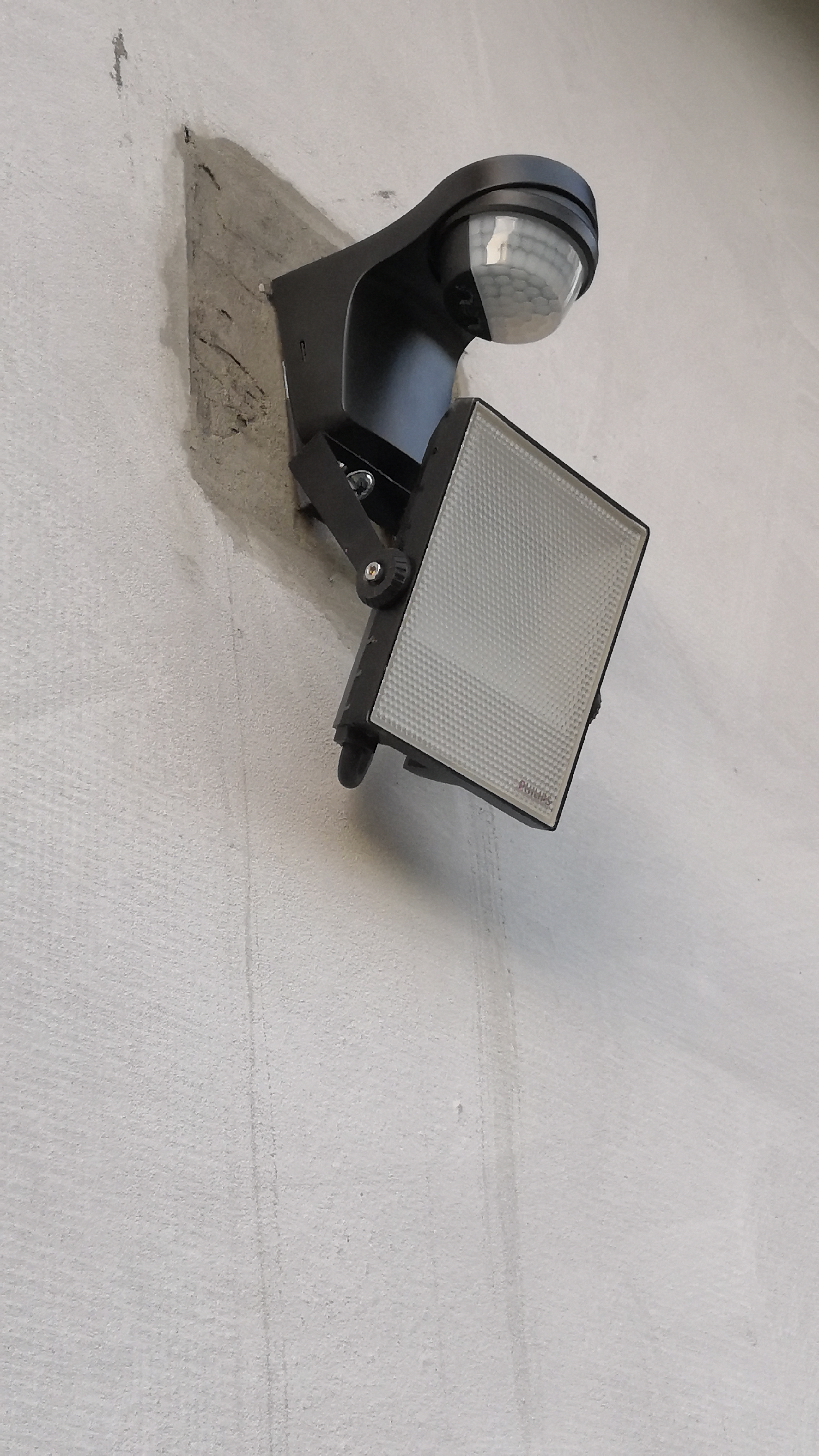

Нашел занятную пепяку для монтажа оборудования на утеплённый "мокрый" фасад. Понятно что это надо бы делать до утепления но у меня финишной штукатурки нет - ничто не мешает смонтировать. Буду вешать прожектор с датчиком на парковку

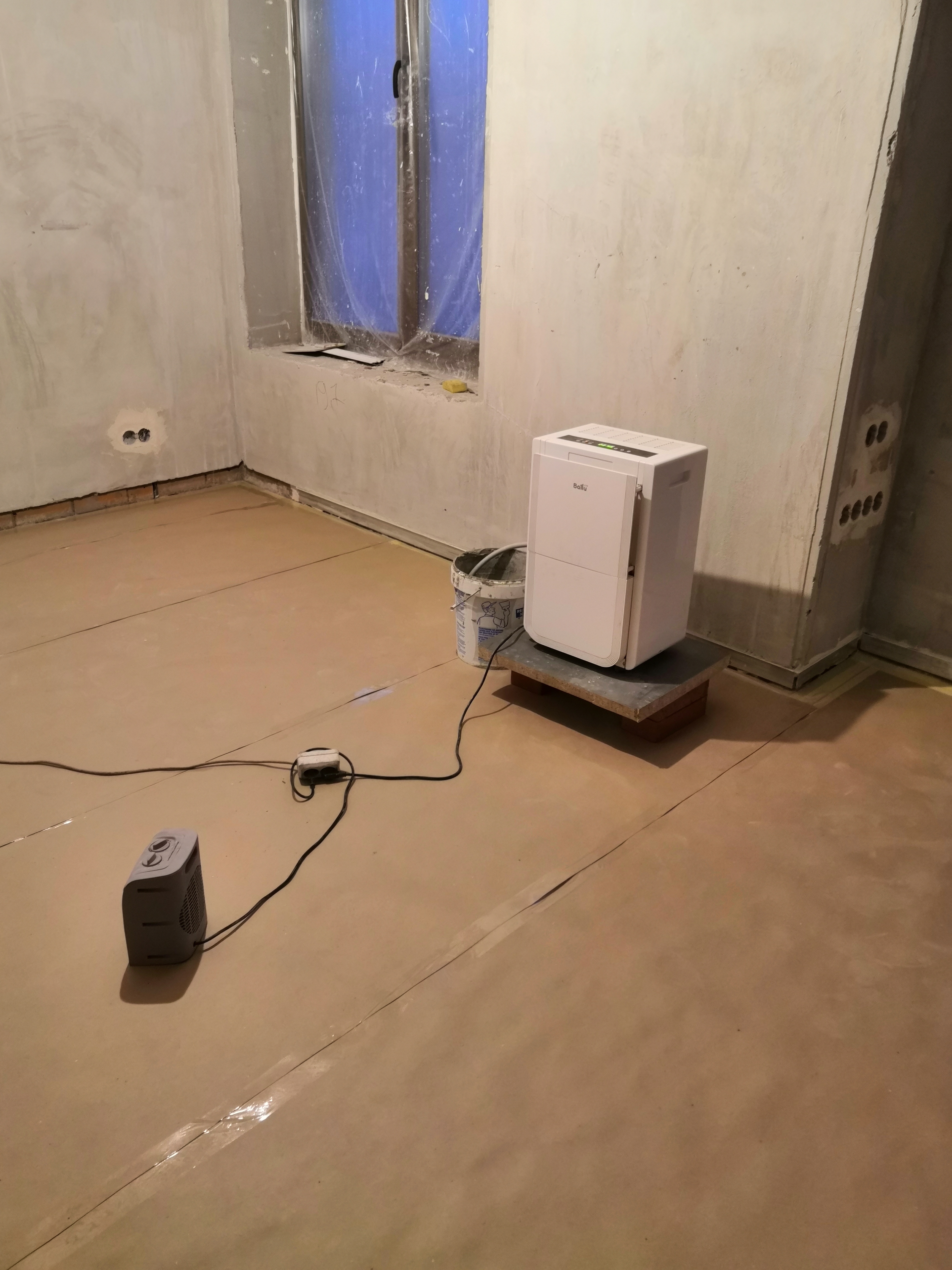

Сроки официально про-ны )) но причины уважительные, по дверям подвели, штукатурка на потолке не сохнет. Зато поставил наконец прожектор на парковку с движением.
Итого за месяц с гаком - штукатурка везде, пол-плитка везде, мелочи вида подоконник, откосы, подрозетники. Каркас под ГК в паре мест, плинтуса почти везде. Откосы дверные подготовили но дверей нет, началась шпатлёвка (полимер).

Што то я понял,стяжки там не будет?
Как не будет, "ты же делал"(с), пардоньте за фамильярность)
Пс стяжка к слову огонь - когда промазал с уровнем пола и начали перемерять мол авось хоть где етэсть завал шоб сыграть, хрен там - как зеркало ))
