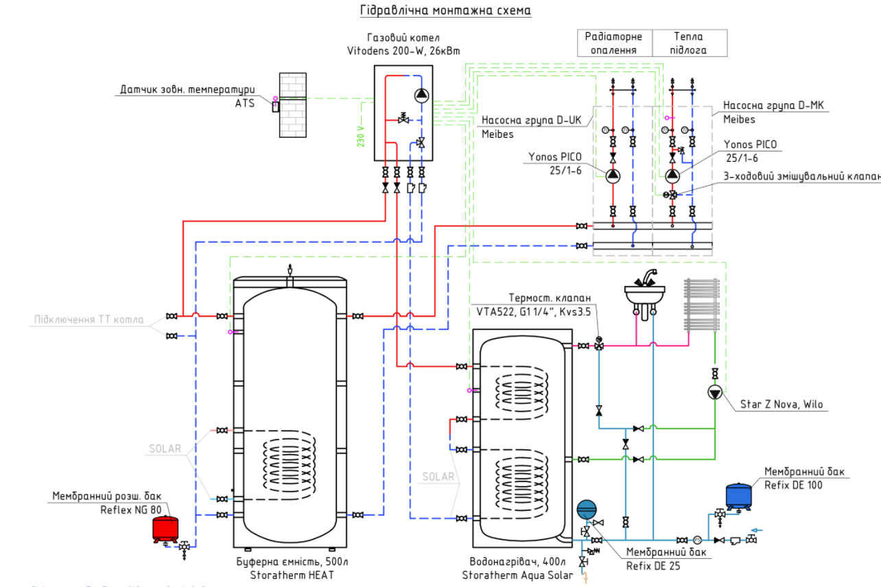

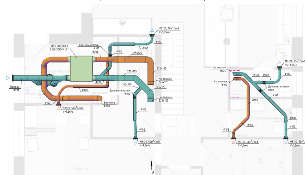

standov Опубліковано: 13 лютого 2018 Автор Поділитись Опубліковано: 13 лютого 2018 Зима прошла (календарно не прошла но в голове уже) не зря, из того что сделано за зиму 1. С большими боями и мучениями сделаны проекты отопления - вентиляции - канализации. Из запланированных 1 месяца все делалось почти 4 и двумя организациями (одни самоустранились). Как сказал позже знакомый проектант - "тобой нужно тренировать молодых сотрудников". За зиму я так-же со всех сторон обмусолил тему гелиоколлекторов (onedrive.live.com/view.aspx?resid=B76FCF1ED7102926!265414&ithint=file%2cxlsx&app=Excel&authkey=!AL6RdioZdLB24Wo) на ГВС и решил что штука выгодная, в то-же время изначальный вариант с наличием ТТ котла все больше отмирает. Было решено остановится на модифицированной схеме 1.6 Меибаса, описание первоисточника: "Принцип работы схемы c твердотопливным котлом и газовым котлом - при отсутствии топлива для твердотопливного котла систему полностью отапливает газовый котел, по мере прогрева буферной емкости и при поднятии температуры в буфере выше нежели температура обратной линии системы отопления, трехходовой клапан ЕМ3-25-12 переходит в режим буфера и система питается сугубо теплом буферной емкости, газовый котел только догревает при необходимости. Гарячая вода греется системой солнечных коллекторов и догревается вторым контуром газового котла, для подстраховки используется ТЭН. Избыток тепловой энергиии солненых коллекторов сбрасывается в буфер." При этом ТТ пока из схемы забираем но оставляем возможность доустановки, либо как вариант электрики на ночной тариф. Гелио пока также глушим но это будет первый пункт роста. По выбору конкретного оборудования пока в метаниях. С одной стороны тот-же висман котел ок, с другой мне нужна внешняя автоматизация, которая у него стоит не вменяемых денег. 2. После изучения всех фактов и домыслов а также после того как пожил 8 месяцев в кирпичном доме и 2 месяца в ГБ доме, убедился в том что строить хочу из обычного рядового кирпича с утеплением и мокрым фасадом. Тобишь полтора кирпича, 150 ваты, мокрый фасад. Подрядчики несколько удивились выбору но я привык, пересчитали получилось практически в цену ГБ - что и требовалось доказать. Из планов на этот год/лето. Через месяц условно стартуем. Задача минимум - выгнать коробку с кровлей. Задача оптимум - поставить еще и окна Задача "да детка" - сделать наружную отделку и утепление, свозить семью на моря ) По всем вариантам у меня на столе лежат сметы, но как обычно надо больше денег ) 1 Посилання на коментар Поділитися на інших сайтах More sharing options...
digor_ua Опубліковано: 13 лютого 2018 Поділитись Опубліковано: 13 лютого 2018 (змінено) вах, зачем такой дорогой рекуператор? :D Я вон себе для ГТО присмотрел больше чем в два раза дешевле, тоже 500 кубовый между прочим. Из бонусов то, что есть "летний вкладыш" для использования ГТО в качестве кондея. вобщем посмотри сюда, заодно на путевку на моря сэкономишь :D кстати, а почему два выхода "на горыще"? это на чердак? И я правильно понял что на схеме нарисовано что вытяжку тулят в рекуператор? Причем выход на вытяжку нарисован в том месте, где в нормальном рекуператоре выход отработанного воздуха на улицу... Ее ж низзя, там жир, масло = копец палстинам бо засрецца в целом мне нужно больше деталей про схему вентиляции, а то такое впечатление шо ее студент какой-то рисовал все через ж...пу Змінено 13 лютого 2018 користувачем digor_ua Посилання на коментар Поділитися на інших сайтах More sharing options...

standov Опубліковано: 13 лютого 2018 Автор Поділитись Опубліковано: 13 лютого 2018 вах, зачем такой дорогой рекуператор? Ну во первых цена *у меня* совсем не такая как на картинке ;) Во вторых когда я спросил у "независимого инсталятора" про вентс, мне коротко и убедительно сказали "НЕТ" ) Добавлено через 3 минуты в чем разница ? на основе каких ощущений такие выводы ? разница очень заметна ночью и когда пропадает электрика ) пояснить сложно но дома остывают по разному. ну еще в доме ГБ много разнообразных трещин по стенам, в тч по плитке в СУ, я не утверждаю что это проблема конкретно ГБ но "осадочек остался" ) Посилання на коментар Поділитися на інших сайтах More sharing options...
digor_ua Опубліковано: 13 лютого 2018 Поділитись Опубліковано: 13 лютого 2018 Ну во первых цена *у меня* совсем не такая как на картинке ;) Во вторых когда я спросил у "независимого инсталятора" про вентс, мне коротко и убедительно сказали "НЕТ" ) а можно больше аргументов почему "НЕТ"? я тут просто другой альтернативы вентсу не вижу ну разве что там есть еще что с польши тягают рекуператоры, но как-то стремно без гарантии. А мицубиши за 3 куе идут лесом :D Посилання на коментар Поділитися на інших сайтах More sharing options...
standov Опубліковано: 13 лютого 2018 Автор Поділитись Опубліковано: 13 лютого 2018 кстати, а почему два выхода "на горыще"? это на чердак? По чердаку разводка труб с одной части дома в другую И я правильно понял что на схеме нарисовано что вытяжку тулят в рекуператор? Причем выход на вытяжку нарисован в том месте, где в нормальном рекуператоре выход отработанного воздуха на улицу... Ее ж низзя, там жир, масло = копец палстинам бо засрецца Где там вытяжку нашли? ) Вытяжка и СУ отдельной вентиляцией на схеме не показана в целом мне нужно больше деталей про схему вентиляции, а то такое впечатление шо ее студент какой-то рисовал все через ж...пу А конкретнее? ) Схему рисовала контора, другой независимый специалист которому я доверяю отревьювил, замечания были но решили на этапе инсталяции подрихтуем Добавлено через 4 минуты а можно больше аргументов почему "НЕТ"? я тут просто другой альтернативы вентсу не вижу ну разве что там есть еще что с польши тягают рекуператоры, но как-то стремно без гарантии. А мицубиши за 3 куе идут лесом :D Конкретно по вентсу мне было озвучено что они массово используют дешевые китайские комплектухи, причем от партии к партии меняют, в случае "чаго", а вроде как "чаго" наступает не редко то потом имеешь в полный рост проблему замены. По поводу митсов тоже были не сильно радостные отзывы, но на рекомендованный систем-эйр я финансово не готов ))) Из недорогого кстати рекомендовали украинские галичина-чето-там (не запамятовал), мол точно лучше вентса Посилання на коментар Поділитися на інших сайтах More sharing options...
digor_ua Опубліковано: 13 лютого 2018 Поділитись Опубліковано: 13 лютого 2018 По чердаку разводка труб с одной части дома в другую Где там вытяжку нашли? ) Вытяжка и СУ отдельной вентиляцией на схеме не показана А конкретнее? ) Схему рисовала контора, другой независимый специалист которому я доверяю отревьювил, замечания были но решили на этапе инсталяции подрихтуем про вытяжку тут про две трубы на горыще же допер ну остальное то так, у меня уже как у проф строителей, прежде всего надо обос..ть работу другого :D Добавлено через 2 минуты Конкретно по вентсу мне было озвучено что они массово используют дешевые китайские комплектухи, причем от партии к партии меняют, в случае "чаго", а вроде как "чаго" наступает не редко то потом имеешь в полный рост проблему замены. По поводу митсов тоже были не сильно радостные отзывы, но на рекомендованный систем-эйр я финансово не готов ))) Из недорогого кстати рекомендовали украинские галичина-чето-там (не запамятовал), мол точно лучше вентса про галичину вобще первый раз слышу а вото поводу комплектухи конечно вполне может быть, хотя мне кажется что СЦ у них есть, в принцпе не будет проблемой поменять. Ну вобщем скорей всего что прийдется колоться, плакать и есть кактус :D да там и той комплектухи, два вентилятора да релюха если разобраться. Ну в целом смотрю я на те рекпуераторы и не понимаю за что такие "шалени гроши" требуют Посилання на коментар Поділитися на інших сайтах More sharing options...
standov Опубліковано: 13 лютого 2018 Автор Поділитись Опубліковано: 13 лютого 2018 про вытяжку тут это выхлоп рекуператора, на крышу ) хз почему написали вытяжка, даже не обратил внимание. про галичину вобще первый раз слышу Нашел gkt.com.ua/ Добавлено через 4 минуты хотя мне кажется что СЦ у них есть С вентсом у меня была эпичная история на выставке, когда я планировал еще грунтовый теплообменник, мол у вентса есть в каталоге и трубы под него и готовое решение. Иду я значит на стенд вентса, нахожу консультанта побородатей и говорю "а что где можно пощупать", получаю ответ "нигде" и смеетеся. Говорю мол так а как так, каталог есть а "нигде"? Опять смеется. Говорю так а что в Украине ГТО не делаете? Говорит, "делаем, 3 штуки вот недавно делали"...так говорю а из чего делаете? Получаю ответ "2 рехау, 1 оцинковка из эпицентра" вот как-то так ) за шо купил ;) потому я что-то склонен верить в общее рас..дяйство этих ребят и ни на что бы не надеялся лишний раз. Еще про СЦ и замену вспомнилась история с кажется черри тиго, когда у чувака полетела рулевая рейка, оказалось что есть 12 вариантов рулевой рейки в разные месяцы сборки и он год! ждал из китая рейку своего месяца по гарантии, а мог наверное и не дождаться. В общем хз чето как-то 1 Посилання на коментар Поділитися на інших сайтах More sharing options...
