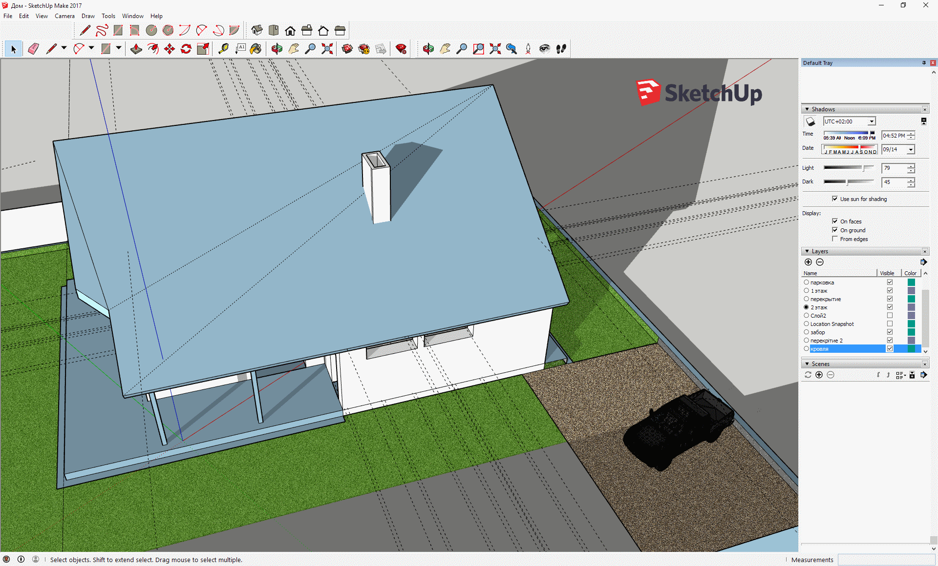

standov Опубліковано: 31 березня 2018 Автор Поділитись Опубліковано: 31 березня 2018 Лайфхак. Возник вопрос с потенциальным расположением гелио на кровле, в общем-то я интуитивно догадывался что идеальное место как можно ближе к коньку, но вопрос высокого затеняющего дымохода меня несколько напрягал. Пару часов в скетчапе и все стало сильно понятнее - под коньком со смещением к западу. Главное не забыть гео-привязку выставить и правильно по сторонам света покрутить Посилання на коментар Поділитися на інших сайтах More sharing options...

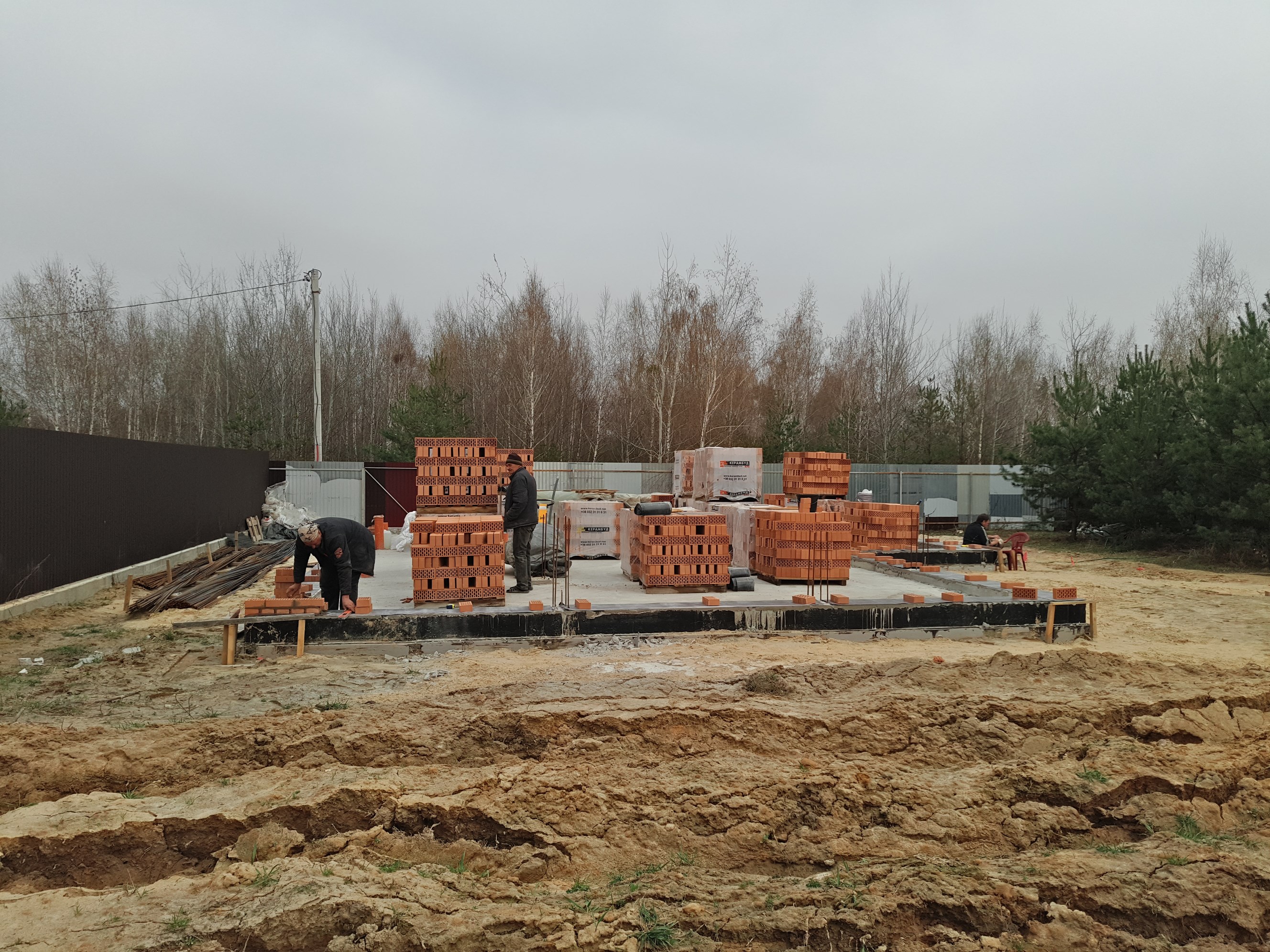

standov Опубліковано: 1 квітня 2018 Автор Поділитись Опубліковано: 1 квітня 2018 Поехал я значит осмотреть окресности - какой дорогой завтра строителей завозить и так я значит осматривал что пришлось за трактором ) зато настроение хорошее, несмотря на дороговизну тракторов нынче 8 Посилання на коментар Поділитися на інших сайтах More sharing options...

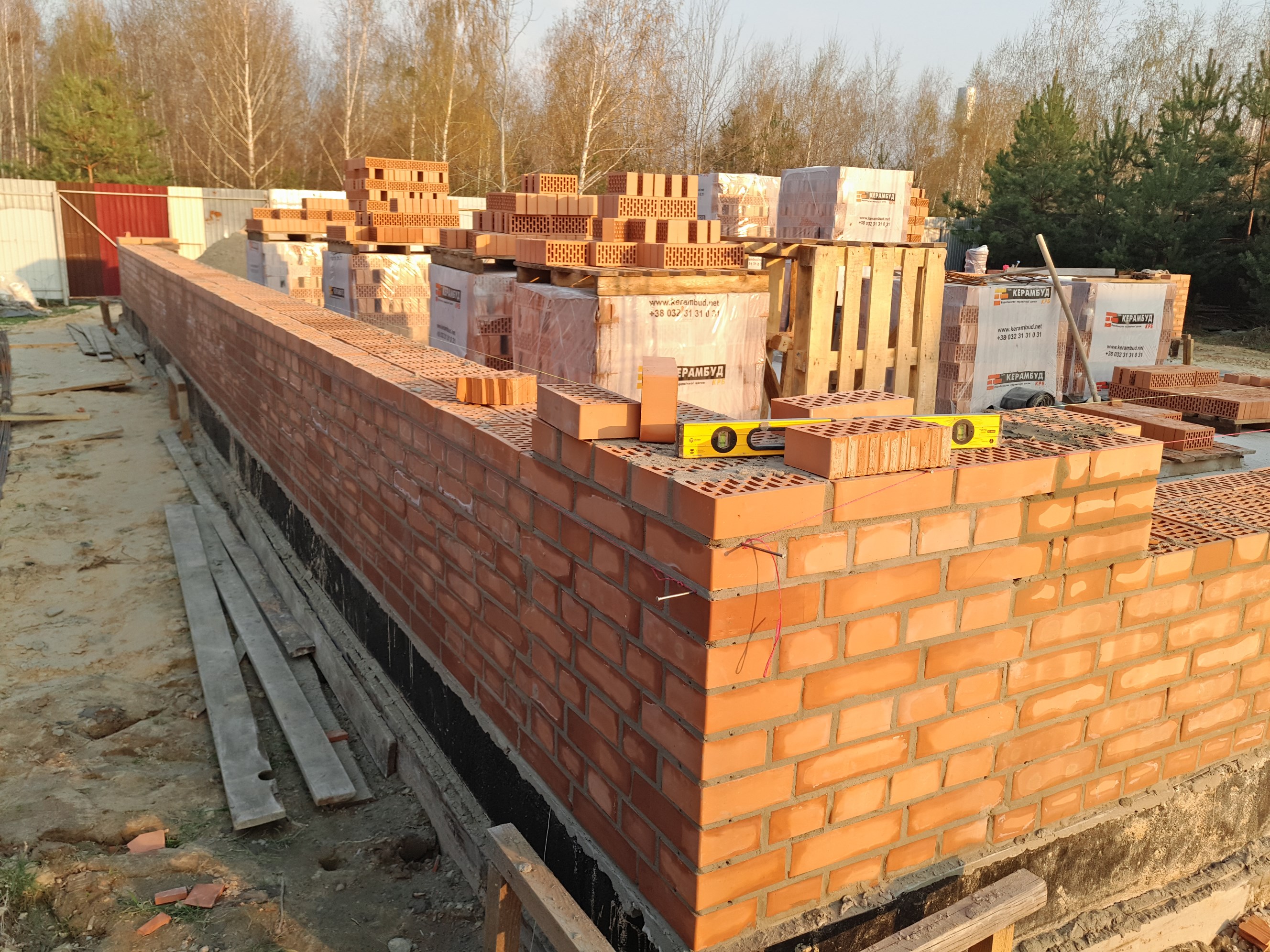

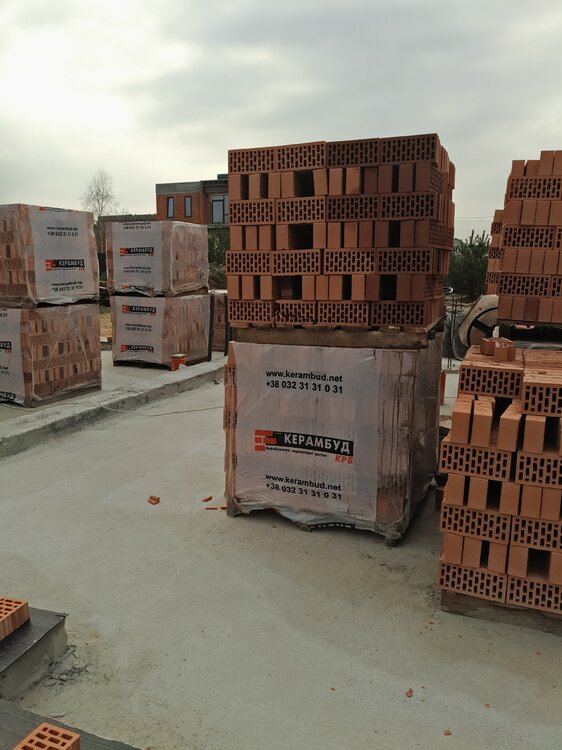

standov Опубліковано: 12 квітня 2018 Автор Поділитись Опубліковано: 12 квітня 2018 Старт сезона не полноценен без фоточек ) Кирпич Керамбуд строителям с крепким стажем понравился, бой есть но в разумных количествах, один блок где-то подмок но думаю не принципиально 2 Посилання на коментар Поділитися на інших сайтах More sharing options...

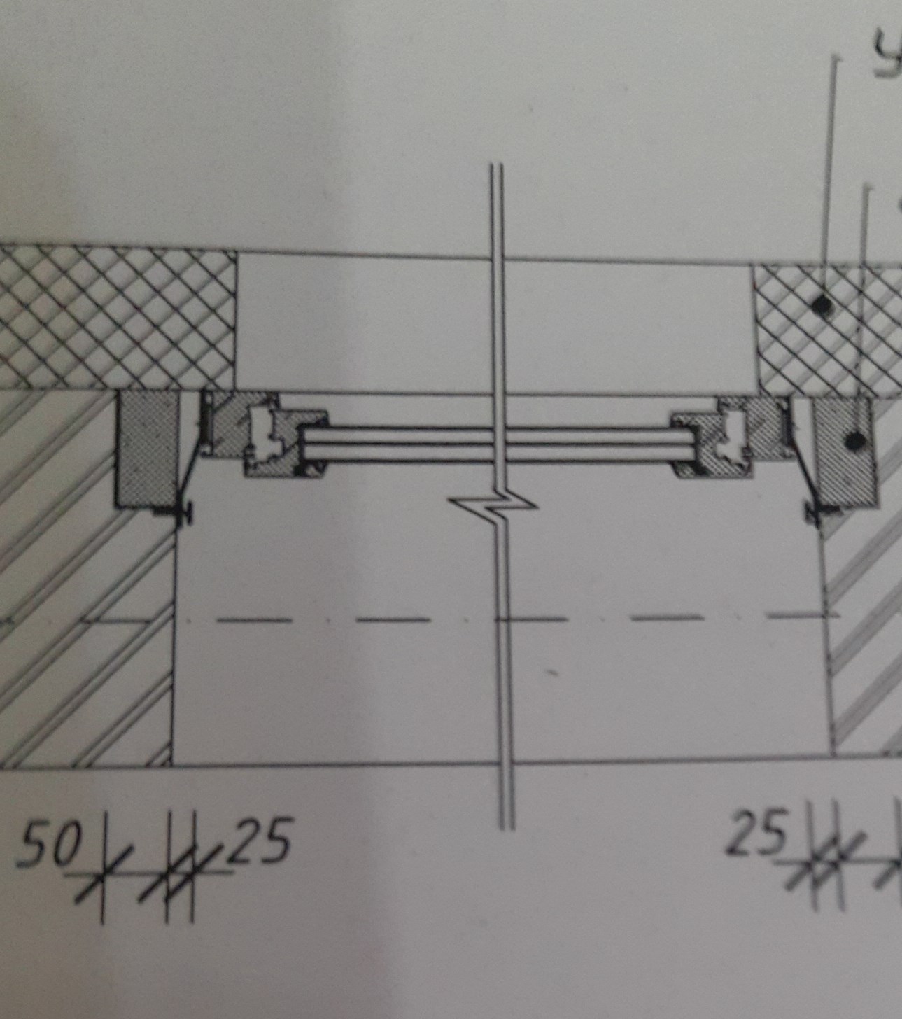

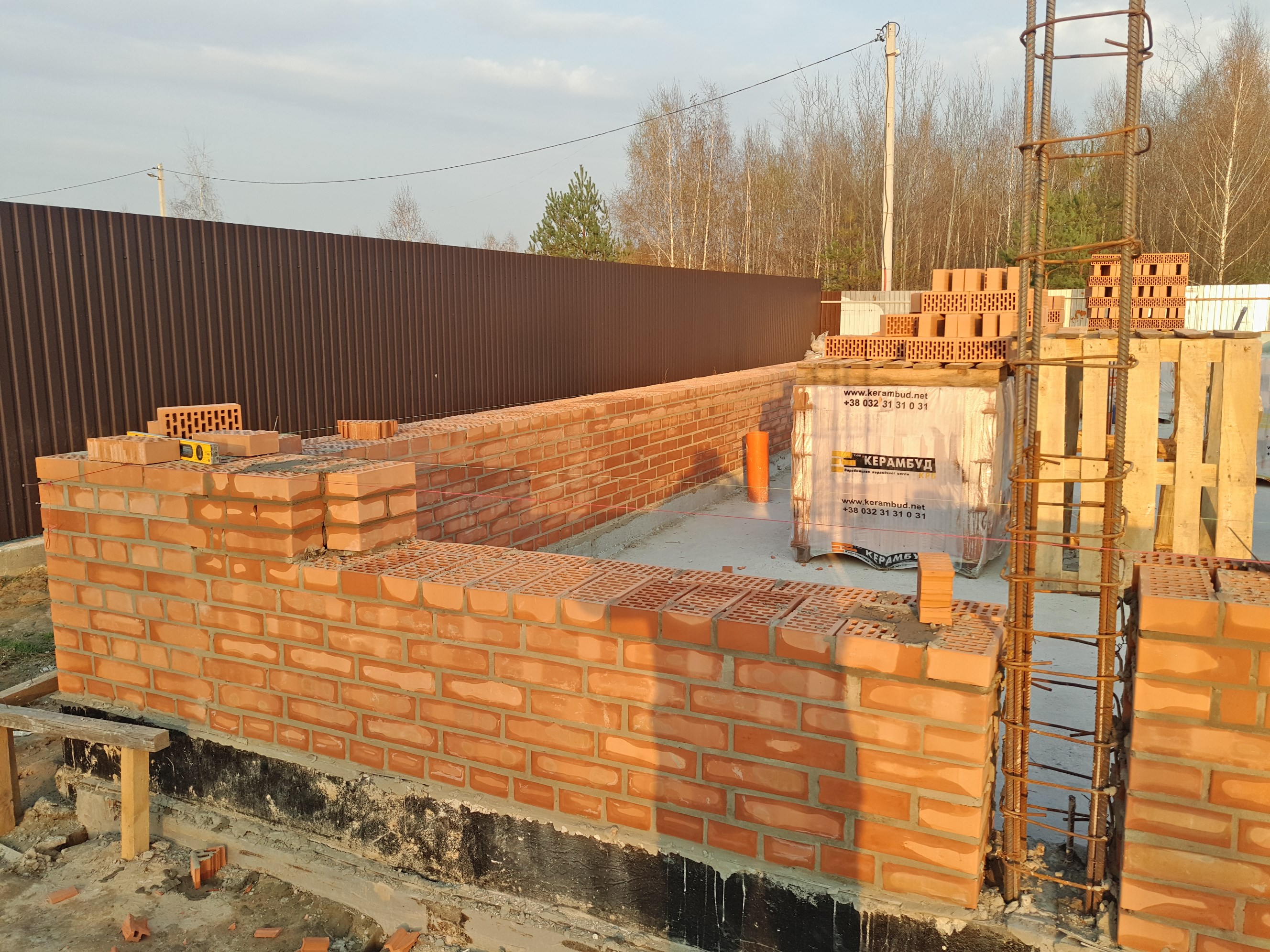

standov Опубліковано: 14 квітня 2018 Автор Поділитись Опубліковано: 14 квітня 2018 Заглянул гуляючи к строителям, кладка оформляется и очень выглядит хорошо. Строители поворчали про "четверти" для теплого монтажа окон, окон много, четвертей много и им бы лучше все кирпичем заложить 1 Посилання на коментар Поділитися на інших сайтах More sharing options...
Скромный прораб Опубліковано: 14 квітня 2018 Поділитись Опубліковано: 14 квітня 2018 Заглянул гуляючи к строителям, кладка оформляется и очень выглядит хорошо. Строители поворчали про "четверти" для теплого монтажа окон, окон много, четвертей много и им бы лучше все кирпичем заложить Может правильно ворчат, зачем четверти, если будет утеплитель? Или что то новое и интересное предполагается? Поделитесь) PS Кладка гладенькая и ровная, легко будет работать с фасадом. Изнутри лучше без фанатизма, штукатуры только спасибо скажут. Посилання на коментар Поділитися на інших сайтах More sharing options...
standov Опубліковано: 14 квітня 2018 Автор Поділитись Опубліковано: 14 квітня 2018 Может правильно ворчат, зачем четверти, если будет утеплитель? Или что то новое и интересное предполагается? Поделитесь) PS Кладка гладенькая и ровная, легко будет работать с фасадом. Изнутри лучше без фанатизма, штукатуры только спасибо скажут. Если честно то про теплый монтаж у нас с конторой какой-то мисскомьюникешен вышел, когда был вопрос какой делаем, я захотел теплый в контексте "теплый подставочный, пленки, псул" вот это все, у конторы же "теплый монтаж" это еще утепленные четверти, тоесть они делают четверти и их экструдированным выравнивают с плоскостью, и на него уже на пластины ставят окна. Оно то может и теплее но имхо перебор, я бы пожалуй лучше поберег деньги, но по факту я это уже понял после начала работ и проплаты с моей стороны, менять уплоченное дело неблагодарное и я решил фиг с вами ) Тобишь это наружная четверть которая заклеивается эппс со стороны фасада а наружная четверть формируется утеплителем, примерно так Посилання на коментар Поділитися на інших сайтах More sharing options...
Скромный прораб Опубліковано: 14 квітня 2018 Поділитись Опубліковано: 14 квітня 2018 Если честно то про теплый монтаж у нас с конторой какой-то мисскомьюникешен вышел, когда был вопрос какой делаем, я захотел теплый в контексте "теплый подставочный, пленки, псул" вот это все, у конторы же "теплый монтаж" это еще утепленные четверти, тоесть они делают четверти и их экструдированным выравнивают с плоскостью, и на него уже на пластины ставят окна. Оно то может и теплее но имхо перебор, я бы пожалуй лучше поберег деньги, но по факту я это уже понял после начала работ и проплаты с моей стороны, менять уплоченное дело неблагодарное и я решил фиг с вами ) Тобишь это наружная четверть которая заклеивается эппс со стороны фасада а наружная четверть формируется утеплителем, примерно так Я даже сразу и не понял - четверть снаружи?. Навел резкость))), таки да. Ничего раньше подобного не видел, интересно... Не совсем понял конструкцию, помониторим) Посилання на коментар Поділитися на інших сайтах More sharing options...
shneider_vova Опубліковано: 14 квітня 2018 Поділитись Опубліковано: 14 квітня 2018 Нужна схема с окном, иначе непонятно - слишком много четвертей Посилання на коментар Поділитися на інших сайтах More sharing options...
standov Опубліковано: 14 квітня 2018 Автор Поділитись Опубліковано: 14 квітня 2018 Вот узел, единственное это узел для исходного проекта из ГБ, в нем они четверти вырезают. В кирпиче только получается путем укладки частичной 125x125 вместо 50x125 ))) но в общем эппс недорогой, пусть будет 125. Я такое в вебинаре у Терехова видел, он там даже кривые температурные рисовал, "мои" оказывается практикуют. По памяти, Терехов утверждал что при таком подходе температура на границе откос-рама на пару градусов больше и уходят всякие эффекты вида конденсации. А поскольку эппс паронепроницаемый то точка росы смещенная внутрь мол никакого эффекта тоже не оказывает, но если интересно то лучше пересмотреть, я всего уже не помню ) 2 Посилання на коментар Поділитися на інших сайтах More sharing options...
