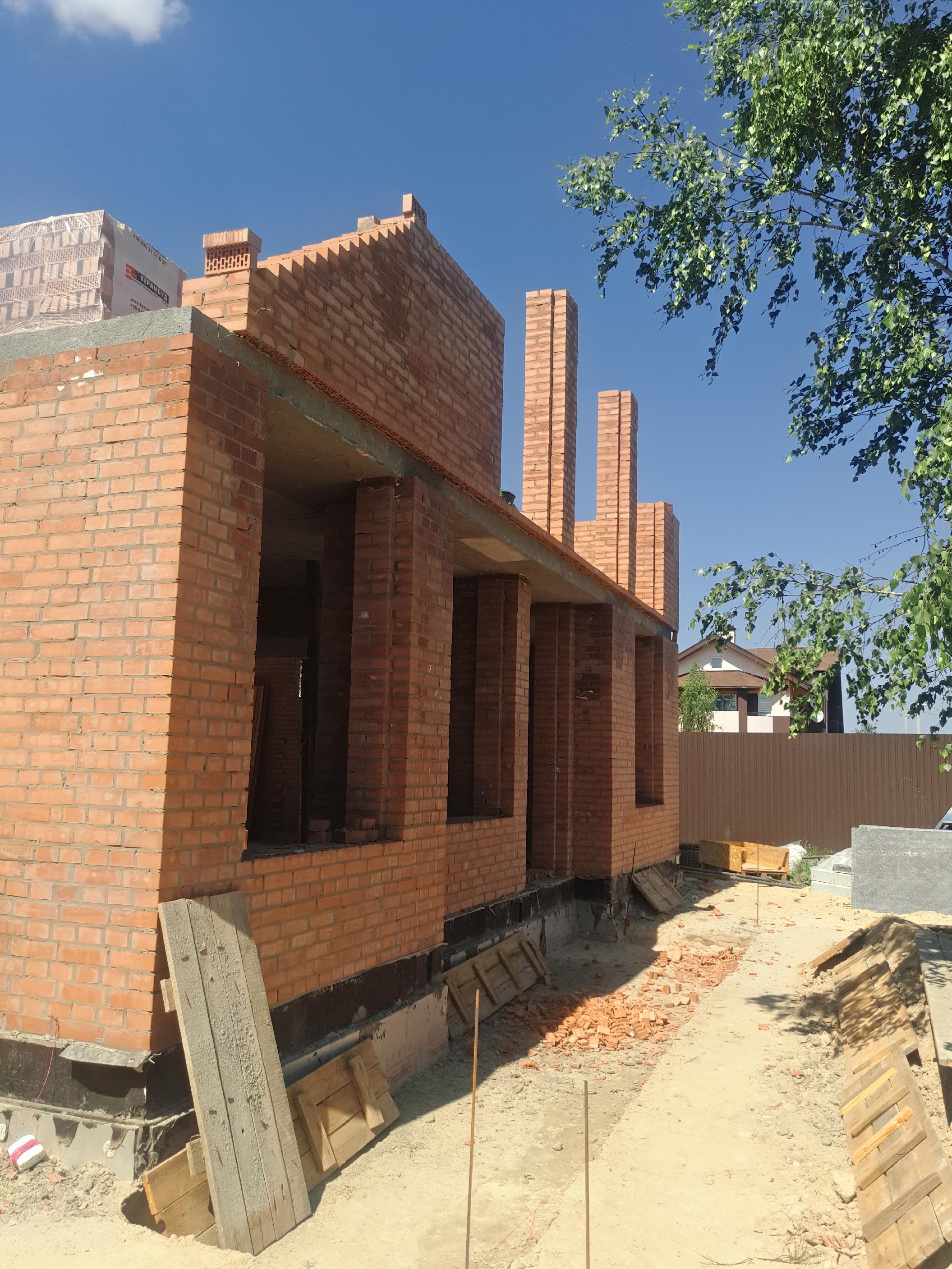

standov Опубліковано: 1 травня 2018 Автор Поділитись Опубліковано: 1 травня 2018 ровно половина световых проемов готова, на фоне 90см дверного проема в топочную возникает ощущение не такой уж большой цены за окна. Второй день 30 градусной жары не выводят полтора кирпича южную стену из равновесия ) внутри стена заметно холоднее воздуха, очень доволен решением делать инерционный дом 5 Посилання на коментар Поділитися на інших сайтах More sharing options...

digor_ua Опубліковано: 2 травня 2018 Поділитись Опубліковано: 2 травня 2018 Второй день 30 градусной жары не выводят полтора кирпича южную стену из равновесия ) внутри стена заметно холоднее воздуха, очень доволен решением делать инерционный дом пфф у меня в доме до сих пор +18 дето дубарь шо в погребе, когда с улицы зайти газоблок 1 Посилання на коментар Поділитися на інших сайтах More sharing options...
standov Опубліковано: 2 травня 2018 Автор Поділитись Опубліковано: 2 травня 2018 пфф у меня в доме до сих пор +18 дето дубарь шо в погребе, когда с улицы зайти газоблок Эм, ты не путай дом с закрытыми окнами и стену в поле ) открой все окна и двери и зуб даю у тебя будет +25-30 стены через 3 часа, а в каркаснике через час ;) Я сейчас в доме из ГБ проветривать солнечные стороны стараюсь только по ночам. Методом галимой математики 1 квадрат стены 38см плотностью 1200-1500 успешно в сутки больше 1квтч всасывает просто тупо на теплоемкость на дельте 10 градусов Посилання на коментар Поділитися на інших сайтах More sharing options...

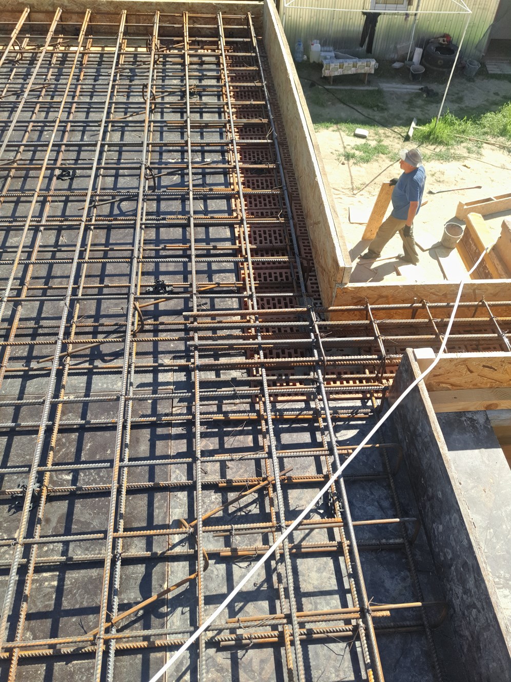

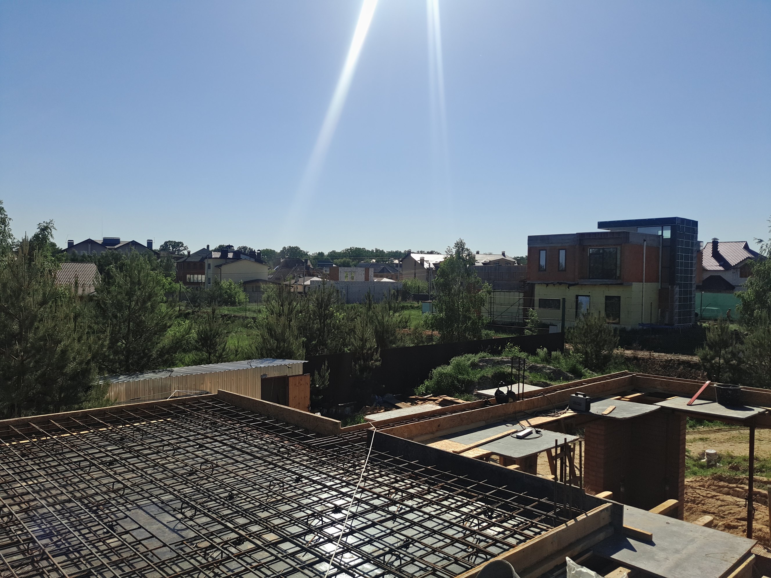

standov Опубліковано: 11 травня 2018 Автор Поділитись Опубліковано: 11 травня 2018 Какие-бы замечательные не были подрядчики но человеческий фактор никто не отменял, кто-то кому-то что-то не передал и чуть не залили плиту со старыми проемами под инженерку, благо что решил перепроверить на всякий случай. Ну и нафотал заодно, в воскресенье тут будет бетон 4 Посилання на коментар Поділитися на інших сайтах More sharing options...

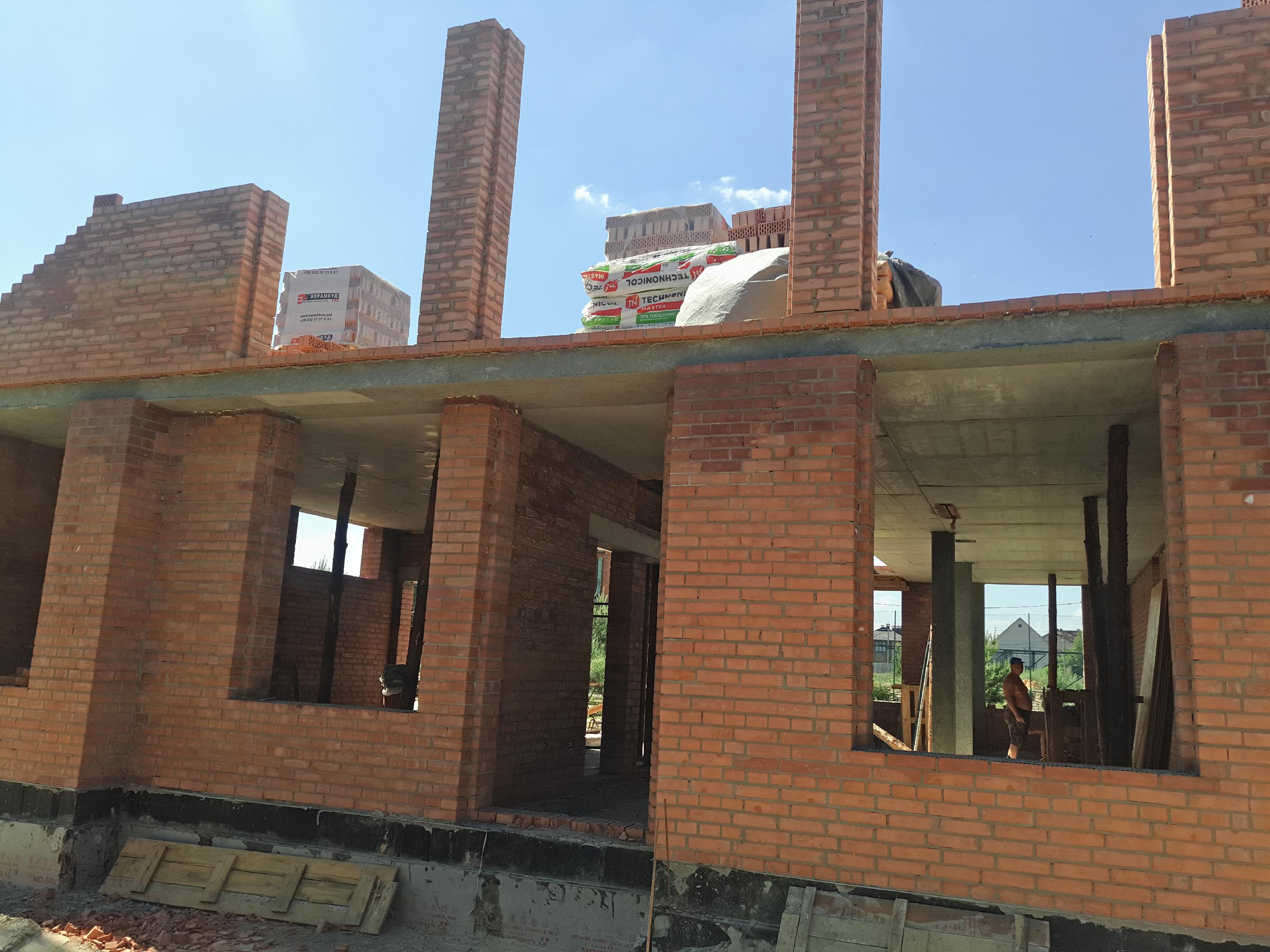

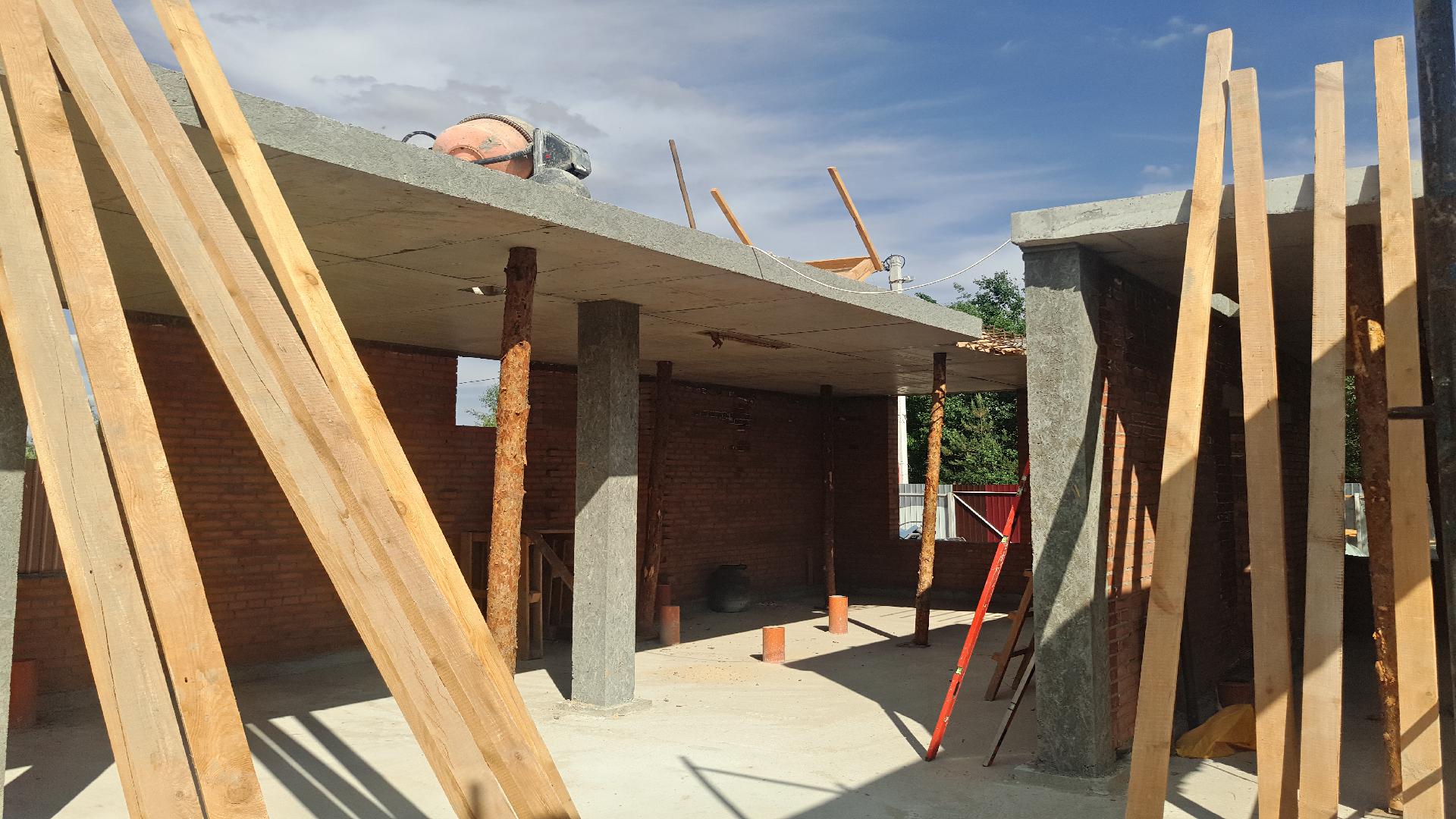

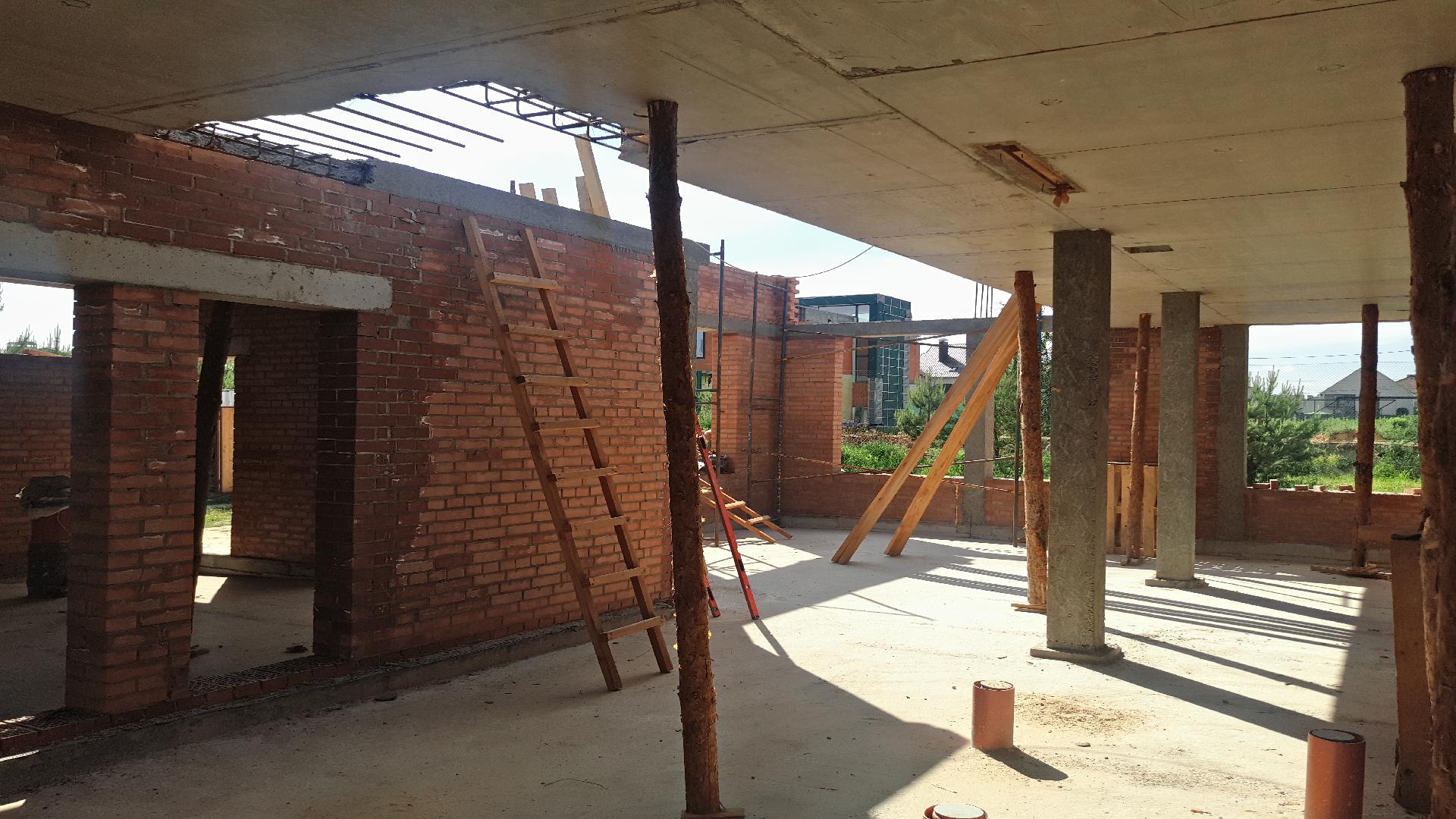

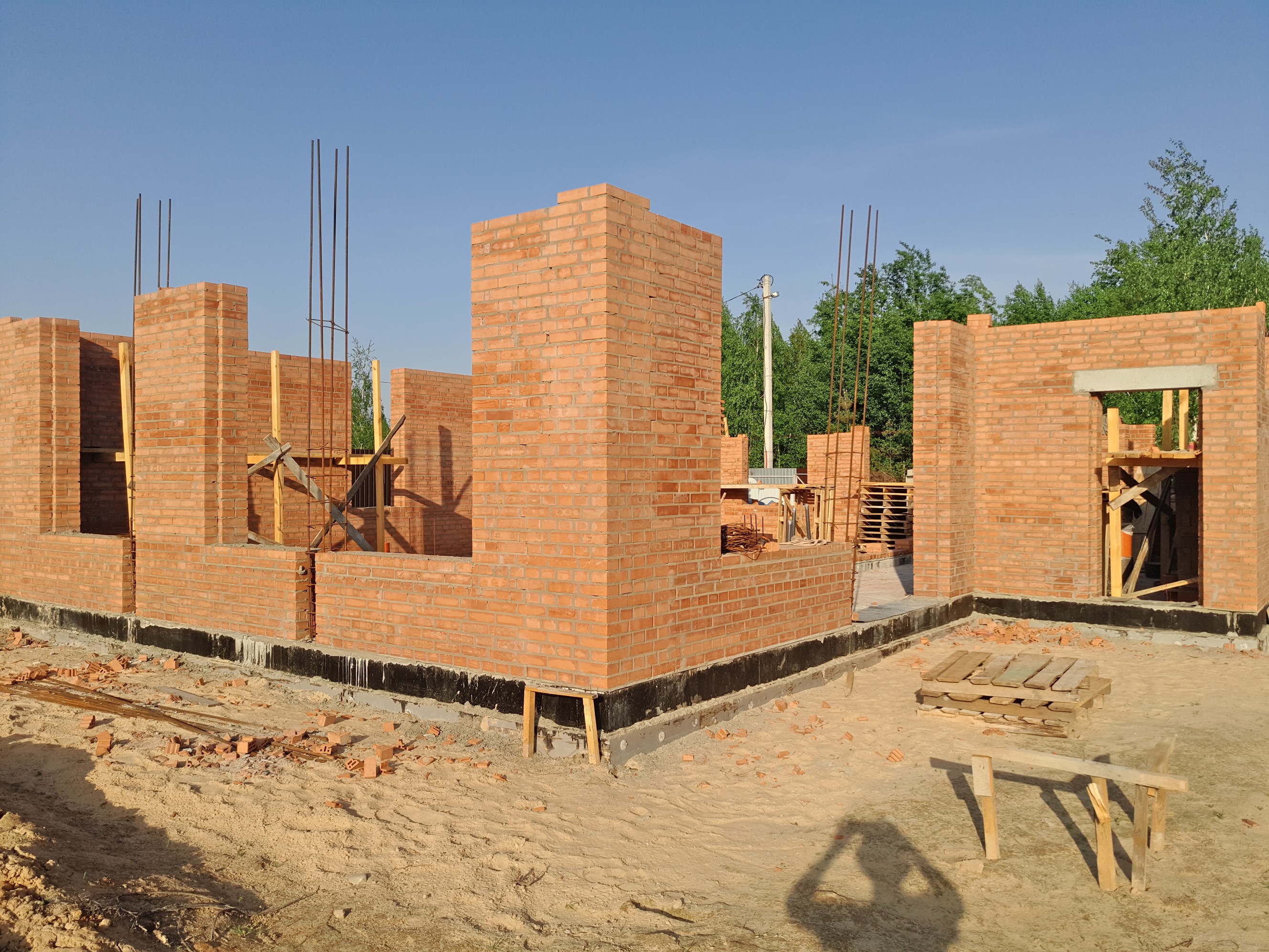

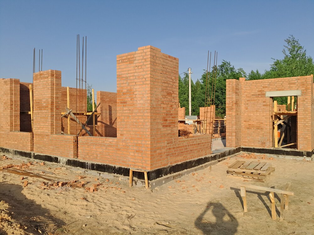

standov Опубліковано: 22 травня 2018 Автор Поділитись Опубліковано: 22 травня 2018 Бетон залит, начали второй этаж и все вместе выглядит удивительно отлично. Плита еще не выстоялась потому кладку начали только нд несущими стенами, с фронтонами будет сложнее. Несмотря на пару косяков то что получается пока даже превосходит ожидания. 8 Посилання на коментар Поділитися на інших сайтах More sharing options...
mastervovik Опубліковано: 23 травня 2018 Поділитись Опубліковано: 23 травня 2018 Плита еще не выстоялась потому кладку начали только нд несущими стенами, с фронтонами будет сложнее. Первый раз такое вижу! Сложнее это как,? Как они торцевые стены потом сязывать в кладке будут? Посилання на коментар Поділитися на інших сайтах More sharing options...
standov Опубліковано: 23 травня 2018 Автор Поділитись Опубліковано: 23 травня 2018 Первый раз такое вижу! Сложнее это как,? Как они торцевые стены потом сязывать в кладке будут? Так на фото же все видно ) углы кладки выложены с заходом на стороны фронтонов, там угол выложен же, но не дальше. Сложнее потому как под фронтонами у меня большие очень проемы и перекрытие которое висит консолью. Потому по фронтонами выложили только углы для связи на пару кирпичей и дальше ждём когда плита наберёт прочность Посилання на коментар Поділитися на інших сайтах More sharing options...
mastervovik Опубліковано: 23 травня 2018 Поділитись Опубліковано: 23 травня 2018 Так на фото же все видно ) углы кладки выложены с заходом на стороны фронтонов, Ну то понятно, обычно (т.е. всегда) это лесенкой делается, ну типа как на фото: А потом уже по-месту докладывается под нужный проем, а так что бы дырки под перевязку пооставлять... Я лично первый раз вижу, и не понятно как они потом его туда влаживать будут и раствором заполнять Посилання на коментар Поділитися на інших сайтах More sharing options...
standov Опубліковано: 23 травня 2018 Автор Поділитись Опубліковано: 23 травня 2018 Ну то понятно, обычно (т.е. всегда) это лесенкой делается, ну типа как на фото: А потом уже по-месту докладывается под нужный проем, а так что бы дырки под перевязку пооставлять... Я лично первый раз вижу, и не понятно как они потом его туда влаживать будут и раствором заполнять У меня нету "лесенки" у меня проемы оконные от пола )) На первом этаже примерно так-же стартовали, ничего, справились 1 Посилання на коментар Поділитися на інших сайтах More sharing options...

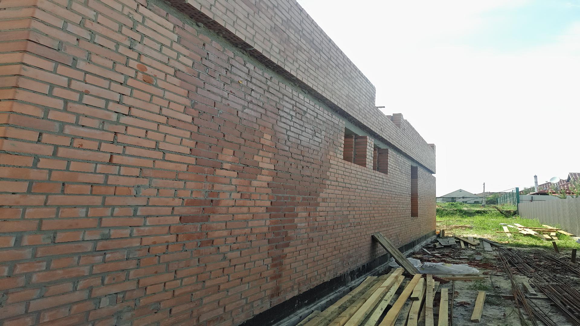

standov Опубліковано: 1 червня 2018 Автор Поділитись Опубліковано: 1 червня 2018 Случилось то чего все ждали, случился косяк ) В процессе расчета входной группы и фундамента под терассу оказалось что в прошлом году утепление фундамента закладывали 50мм исходя из 100мм основного, а после зимней мочи в голове про миграцию на кирпич и утеплитель 150 - нужно и утеплитель фундамента увеличивать на 50, иначе узел примыкания не альо получается ) Первый незапланироанный пересмотр сметы коробки ) Но сам виноват, чего уж там. Прораб очень волновался что-бы я не подумал что они меня обманули )) а я тут сам себя трохи. Идет борьба с жабой по мансардным окнам, был выбран вендор velux, 2 окна с полимерным покрытием, поскольку мансардные выходят тупо на железную дорогу то была мысль взять "триплекс", но цена конечно сразу так ой, второй вариант взять одно триплекс (спальня) второе СУ обычное, но пока мне не могут точно сказать что внешне окна по наружке будут одинаковыми - мол одно "премиум" рама а второе не премиум, но в чем внешняя разница толком не знают. 2 Посилання на коментар Поділитися на інших сайтах More sharing options...

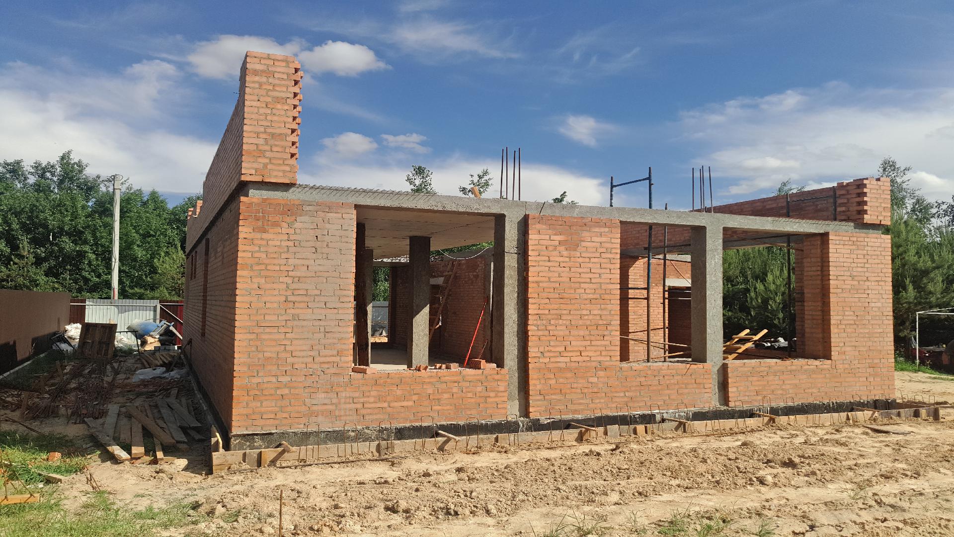

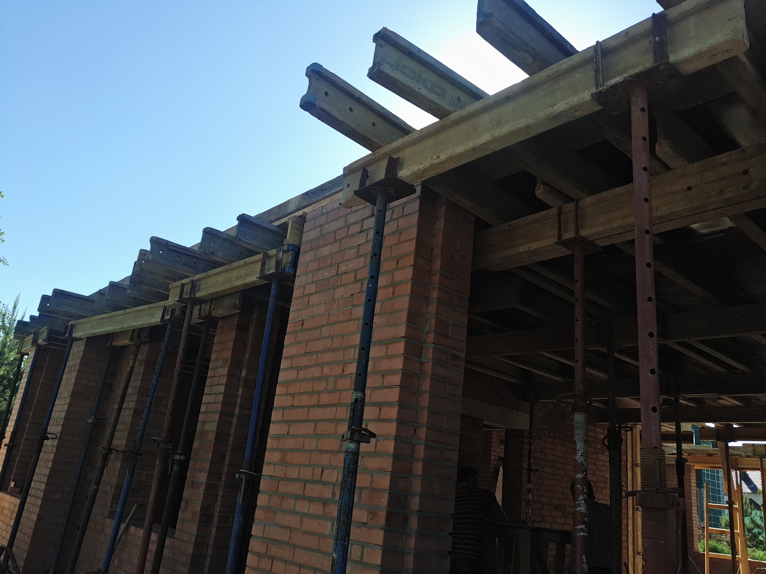

standov Опубліковано: 1 червня 2018 Автор Поділитись Опубліковано: 1 червня 2018 Вот-вот начнется заливка поясов по окнам и будем мерять 4 Посилання на коментар Поділитися на інших сайтах More sharing options...
