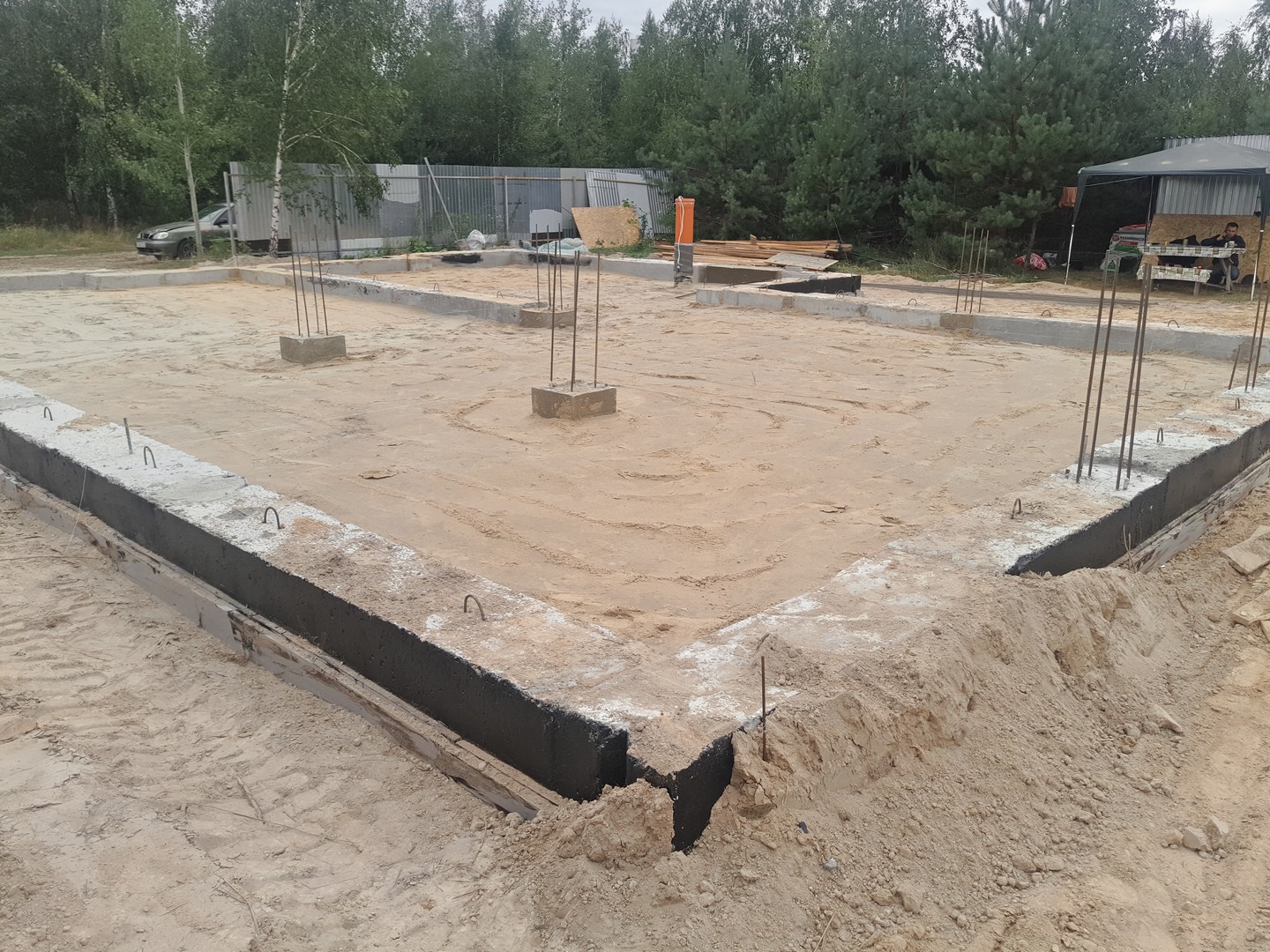

Я фото выше давал заливки, толщина сантиметра 2 под арматурой и 2-3 над на глаз, пусть будет 5. Очко и диаметр я сейчас могу только по фото судить
Судя по фото там над арматурой сантимов 10!
И арматура 8(плохо)-10(нормально)-12(хорошо) и очко 200(нормально)
чем осуществлялась обратная засыпка?
Обычно черновую стяжку делают 10 см. 5 мало и в случае нормально утрамбованного грунта. А кстати, что за грунт - есть геология? Может, там чернозем невыбранный? Как и что, какие слои трамбовки?
по проекту 10 да, шаг арматуры восьмой 250x250. Если с арматурой еще похоже то на 10 толщины заливки ну не тянет по картинкам.
Грунт суглинок, чернозема у меня отродясь не было. Засыпка привозной песок (добавил фото засыпки)

нет, по пяткам столбиков видно что они над грунтом меньше 10 сантиметров. сейчас они над плитой сантиметра 3 торчат
Хотя ща посмотрел может и может быть 10) если сравнить с сечением самих опор
По фото - до заливки высота выступающего блока -20см,
После заливки - на пол блока, из чего я делаю вывод что толщина не менье 10см.
Сетка хреновастенькая, но то что плита отсечена пленкой это уже хорошо (лучше бы конечно тонким утеплителем) а песок вообще отлично!

Можно забуриться сверлом в пустоту - определить толщину плиты и заодно глубину пустоты - потыкать туда какой то палочкой потом

Как бредовую идею, я бы арендовал хорошую виброплиту, и прошелся по плите хорошо. Плита по идее плавающая (хотя лучше прорезать от стены) и будет выполнять роль подошвы виброплиты, должна тем самым сыграть как трамбовка и доуплотнить песок (если там конечно песок) он по идее самораспределится так как является не связным грунтом.

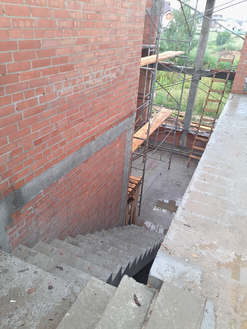

Проблема с виброй в том что у меня на плите (на утолщениях) уже стоят перегородки и главное монолитная лестница, если вся плита будет опускаться то у меня будет беда
)) если бы я знал количество бетона отдельно на плиту то чего бы гадал)
Если там есть пустоты и усадка, то она все равно сядет, и не понятно когда и с какими последствиями, а я предлагаю это сделать сразу, и решать если какой бок вылезет.

Перегородки стоят без фундамента просто на плите ? Выводы канализации проверяли? Не повредило их ?
на плите но не просто, сделаны утолщения и второй слой арматуры в местах опираний. Выводы пока проверял визуально, они естественно в закладных потому собственно нет причин их особо повредить. Судя по всему именно там где стены и лестница там просадки нет , просадки в основном там где много материнской породы вынимали - примыкания с фундаментом
Сделайте сьемку с отметками по всей плите - будет понятна точная картина, потом можно искать решения

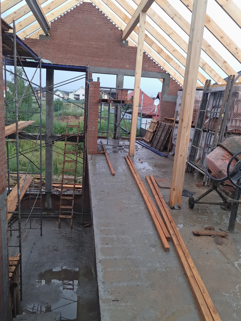

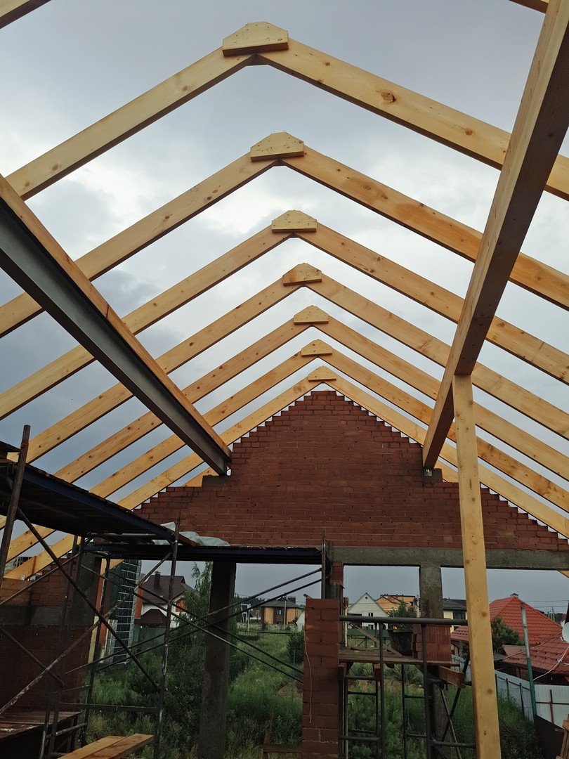

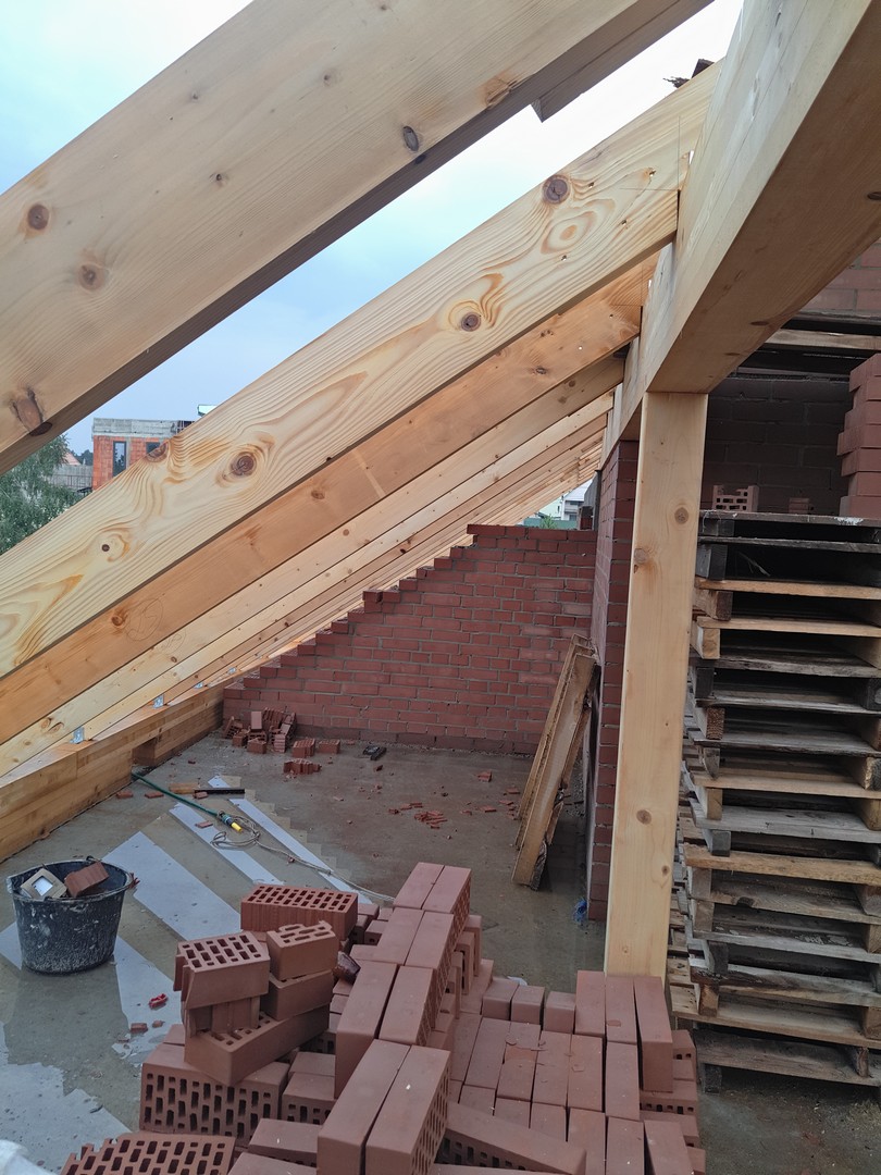

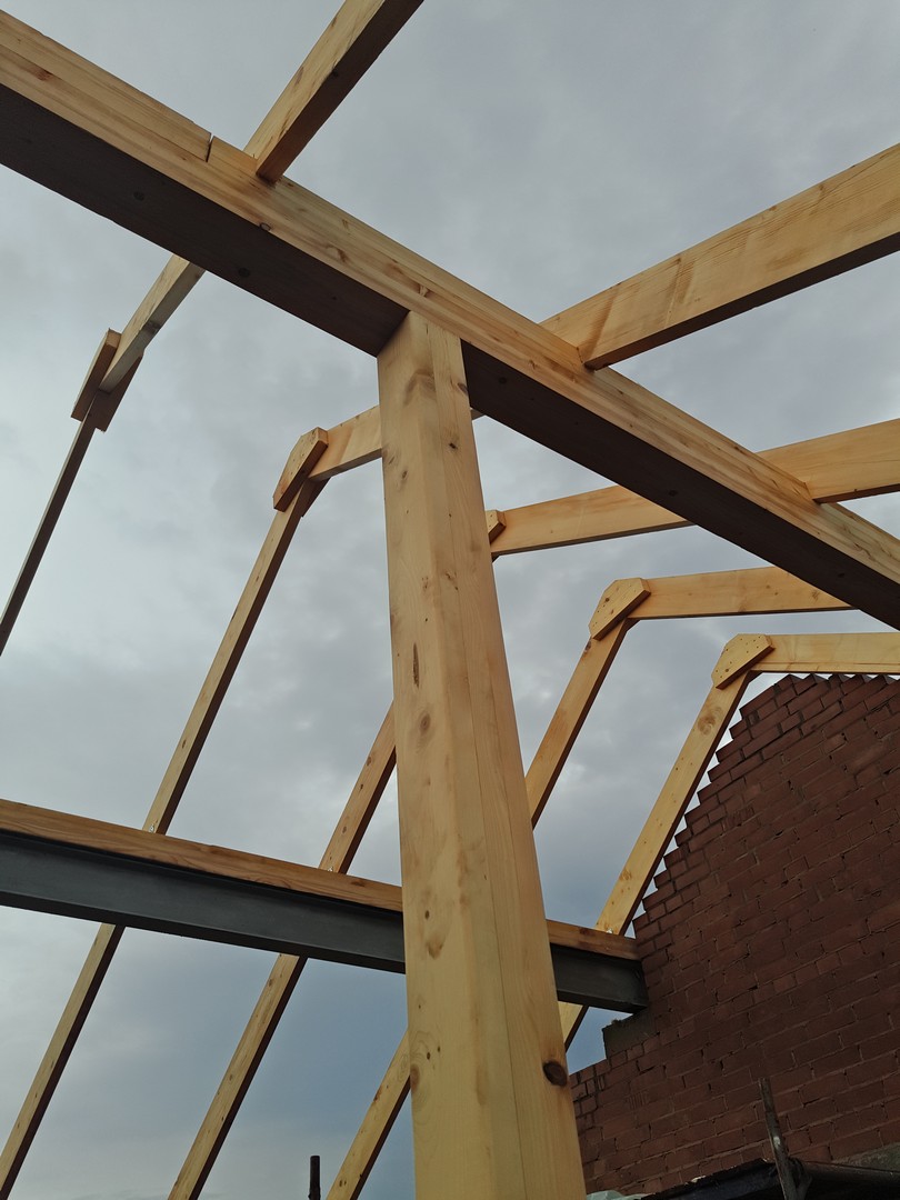

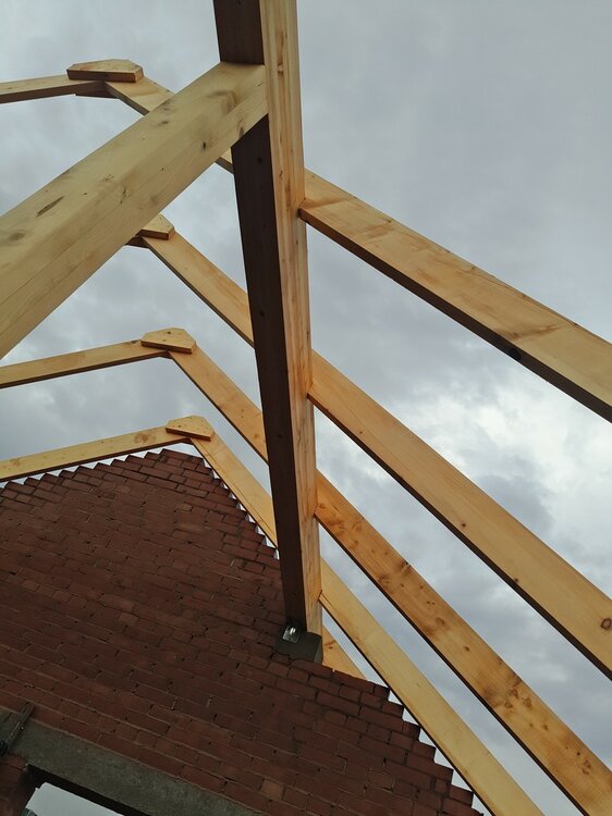

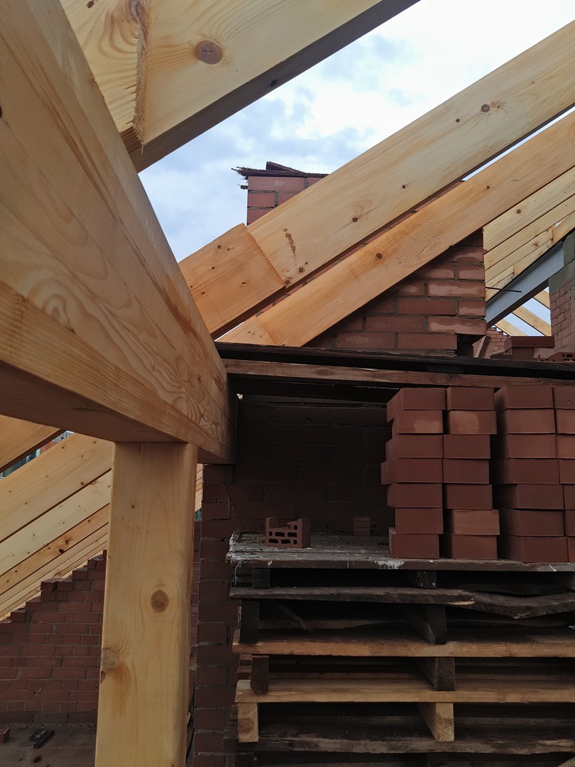

Нужно было поднять настроение - поехал пофотографировать стройку. Правда перед этим ливеняка все затопил ) но заряд настроения это не понизило. Своеобразно ребята сделали сочленение стропил под коньком, это ок, вроде обычно пластины металлические?
Очень понравилось визуальное качество дерева горизонтальных балок, активно думаю их оставить в интерьере (покрасить)
Нормальный узел в коньке, у меня похоже было. Чем меньше металла, тем дольше проживет дерево. Качество запилов - :good:
