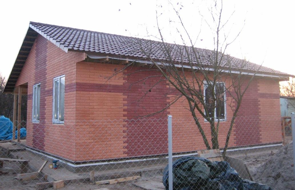

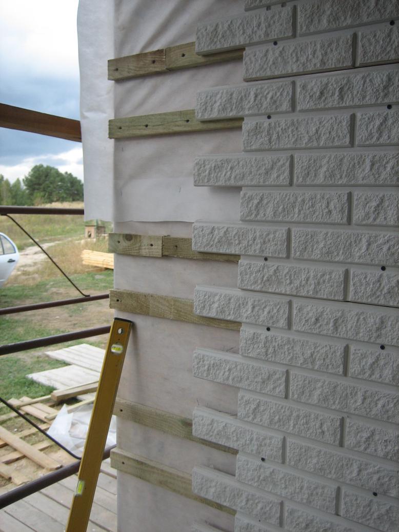

насчет фасада вопрос окончательно не решен - или фиброцементный сайдинг, или цементные панели "под кирпич". В обеих случаях монтаж без мокрых процессов типа такого, только утеплителем будет минвата:
Это типа плитки "петры", как у Надежды? А бюджет не просчитывали еще? Я просто тоже над таким задумываюсь, хоть дом еще только в планах...
на фото - Петра. Бюджет прикидывала, дорого. Но дешевле, чем фиброцементный сайдинг, у которого стоимость за 1м2 начинается от 220 грн небрендового материала. Брендовый еще дороже - от 30 евро за м2.
Так что, возможно, таки остановлюсь на Петре. А альтернатив просто не вижу. Мне важно, чтобы я к фасадным работам не возвращалась как можно дольше. Поэтому штукатурка отпадает. Я скорее соглашусь на пластиковый сайдинг, чем на штукатурку. Но пластик мне очень несимпатичен по ряду причин, начиная с экологичности и заканчивая легкой повреждаемостью и плавкостью. Так что сижу, чешу репу уже 4-й месяц :)
Фиброцементный сайдинг на мой фасад (материал + брус + крепежи + работа) мне насчитывали порядка 60 тыс грн
Петра получится существенно дешевле - порядка 48000 грн. Это если я цоколь не буду обшивать. Если буду, то чуток дороже.
Однако с Петрой есть один неприятный нюанс - откосы придется делать отдельно, а с сайдингом будет готово все сразу.

Обрешетка под Петру выставляется через 25 см. Ты её учла в смете?
Да, учла. Я только не знаю точного количества и стоимости крепежа, тупо заложила 2000 грн. Все равно жизнь внесет свои коррективы. Мне важно было понять, будет ли дешевле. Таки будет. Стоимость бруса вместе с крепежом на 1 м2 явно дешевле разницы между стоимостью м2 сайдинга и Петры (разница не меньше 60 грн). Разница в цене за работу на 1 м2 - 10 грн. (Петра дороже).
Еще открыт вопрос по необходимости ветробарьера. В сайдинге он нужен точно, там все продуваемо. А в Петре - если заделаем швы, то нет? Или да?
Если Петра крепится на рейку, то есть, висит в воздухе, затирать швы - выброшенные на ветер деньги, затирка не держится (есть конкретный грабленаступатель).

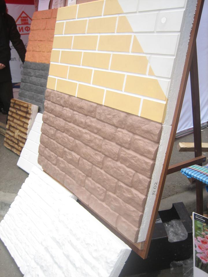

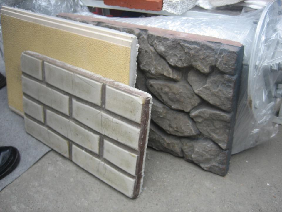

Возьми термопанели и не заморачивайся:
Только что созвонилась с представителем Петры. Зимой они готовы на скидки, предложили мне цену 110 грн. Это уже заманчиво.
Спросила про швы. Они рекомендуют затирать плиточным клеем с небольшим добавлением песка. Уверяют, что не растрескается. Думаю, если клей будет хорошим, такое вполне возможно...
У них тоже стыки проблемные. И пенопласт симпатии не вызывает. Но как вариант не отвергаю, если совсем подопрет.
