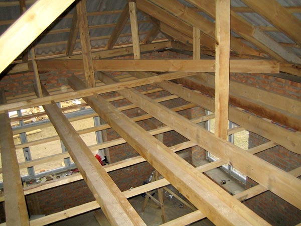

Продолжаются работы по укладке шифера. Начали крепить каждый лист на 4 гвоздя (отверстия предварительно сверлят), потом решили, что лучше перестраховываться и крепить на 6 гвоздей (3 сверху и 3 снизу). Так, как в интернете рекомендуют - на 8 шт. - решили не делать. Во всем селе шиферные листы держатся на 4-х гвоздях, есть крыши очень старые на вид и ничего ветрами не сорвало. Значит, нам 6 с головой хватит. Тем более, угол крыши у нас небольшой.

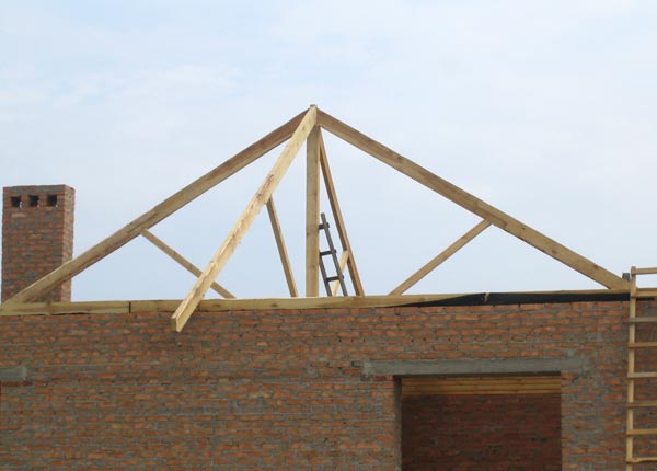

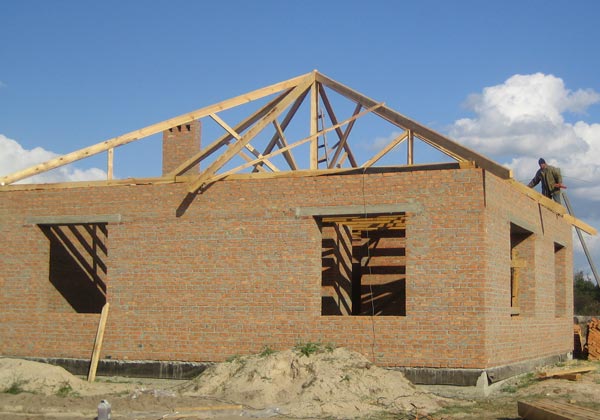

Извините за вопрос, но на фото видно, что центральная стойка стоит на балке, т.е., не на несущей стене. Это действительно так или обман зрения?

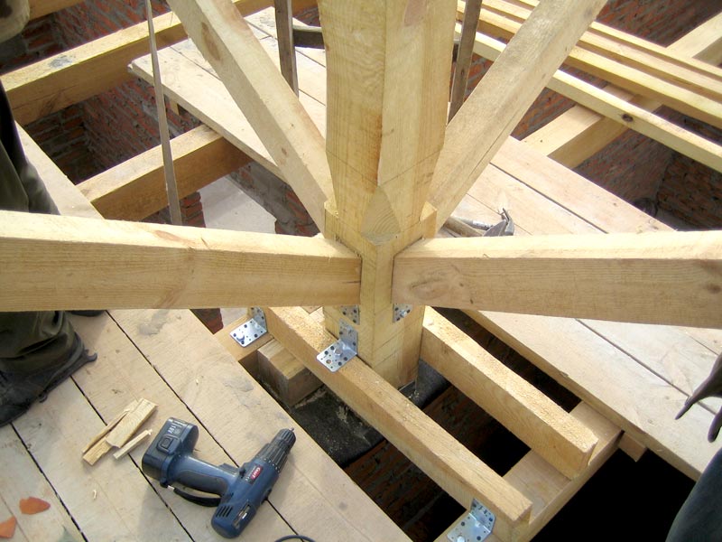

Вот тут лучше видно:
Да, с этого фото видно лучше.
А еще пару вопросов можно?
На первых фото кровли видно, что установлена центральная стойка и 4 стропильных ноги, причем это не диагональные стропильные ноги.
Действительно, такая последовательность установки?

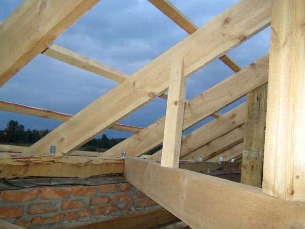

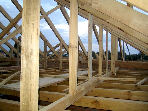

Какой длины у вас диагональные наслонные стропила?
У меня намечается такая же кровля, только дом на метр/два больше и есть опасения, что придется сложные фермы "городить". Хотя я склоняюсь к тому, что будет как у вас упор в углах дома - шпренгель, 2 упора с центральой стойки в накосное диагональное стропило и по одному упору с центральной стойки в центральное стропило.

Не помню точных размеров, самые длинные вроде бы были чуток поболе 6 м. Они сращивались по центру.
Последовательность установки и детали - на фото.
Про фермы и шпренгели ниче сказать не могу - дилетант патамуша :)
