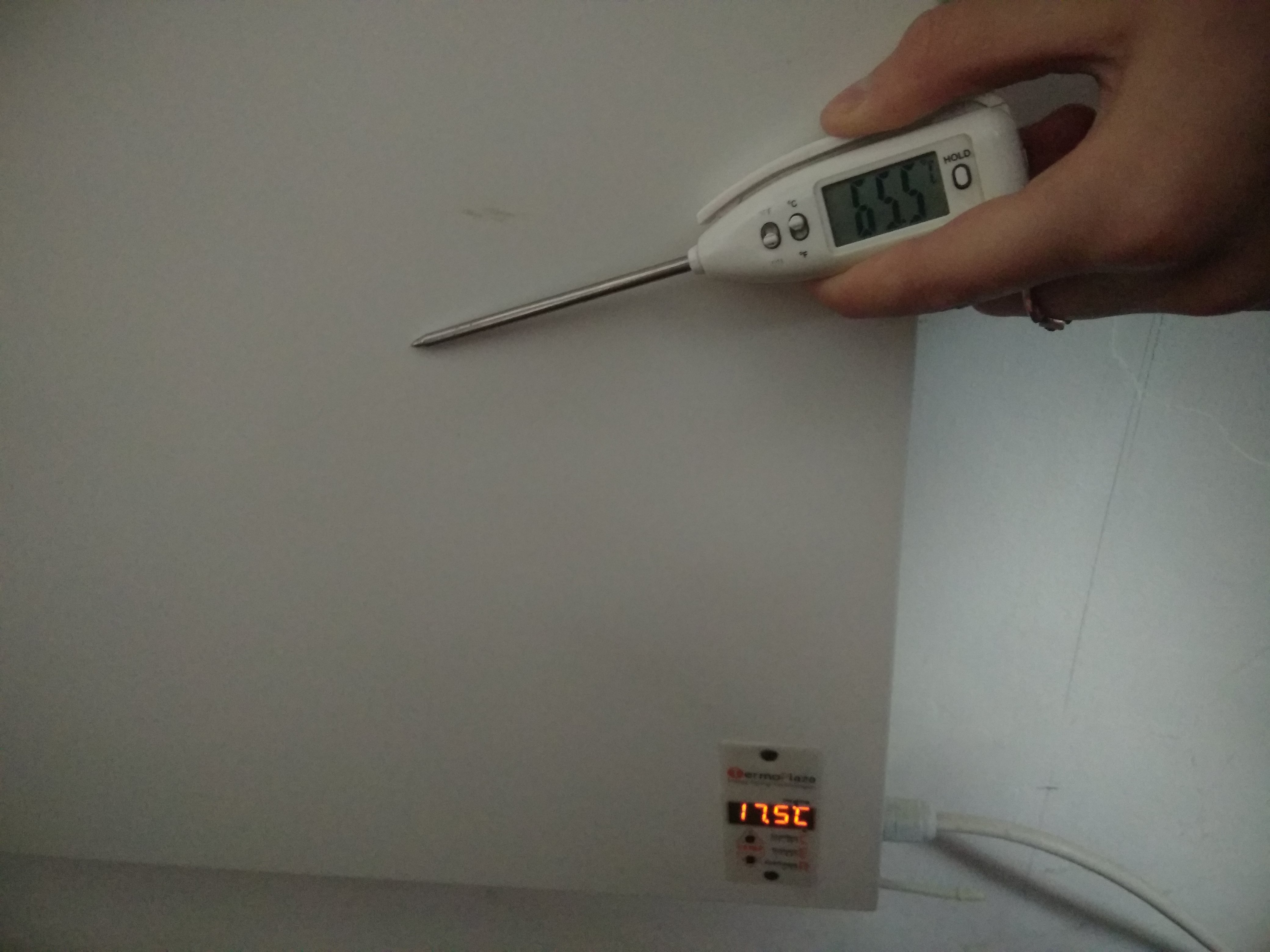

Первая зима практически прожита. Как и обещала, отчитываюсь по отоплению. Тем более, я в селе уже неделю сама, без родителей, и ночами мороз давил до -13. Есть из чего картину составить. Если резюмировать, с обогревом дома термоплаза справилась на 4 с минусом. Большая проблема нашего дома, как и прогнозировал Крышник - холодные полы. С них сквозило со всех щелей (особенно из под плинтусов). Частично решили проблему шерстяными коврами, которых в Горловке за полвека благополучной жизни насобиралась тьма:) раньше кормили моль на балконе, а сейчас обрели вторую жизнь.
Неожиданно, но дуло из окон (повесне будем переделывать откосы и утеплять). О проблеме в пристройке я уже писала, не буду повторяться. Родители часто топили печки (их аж 3 штуки). Для них комфортная температура в помещении - выше 20*. При минус 10 батареи без печного отопления в нашем доме давали температуру 14-15*. При том, что меньшее количество теплоконвекторов в Дударкове эффективно справляется с площадью в 2 раза больше. Там всегда выше 20*. Но, есть существенное отличие в сумме оплаты за электроэнергию: у родителей сутками пашет бойлер, старая двухкомфорочная электропечка, часто включается электрический чайник и микроволновка, а счёт за отопление ни разу не превысил 1500 грн. Я сегодня ходила платить за февраль - 1197 грн. Думаю, цифра говорит сама за себя:)) никто особо не экономит, точно свет не тырят, а счета копеечные по сравнению с нашими.
Думаю, для капитально утепленного дома термоплаза - самое то. Мы не жалеем, что купили. Но в сильные морозы этим батареям явно будет нужен помощник в виде камина или грубы, сами не вытянут.
Повторюсь ещё раз о минусе - очень долго нагреваются. Конвекторы обогреют такую же площадь гораздо быстрее. Но, если установить таймеры включения и регулировки температуры (у наших батарей есть такие функции), то их просто нет нужды выключать.
Корпус батареи, в зависимости от заданной температуры в комнате, нагревается до 90* (я измеряла пирометром). Но тюль не сгорела, а с конвекторами желтеет за считанные минуты

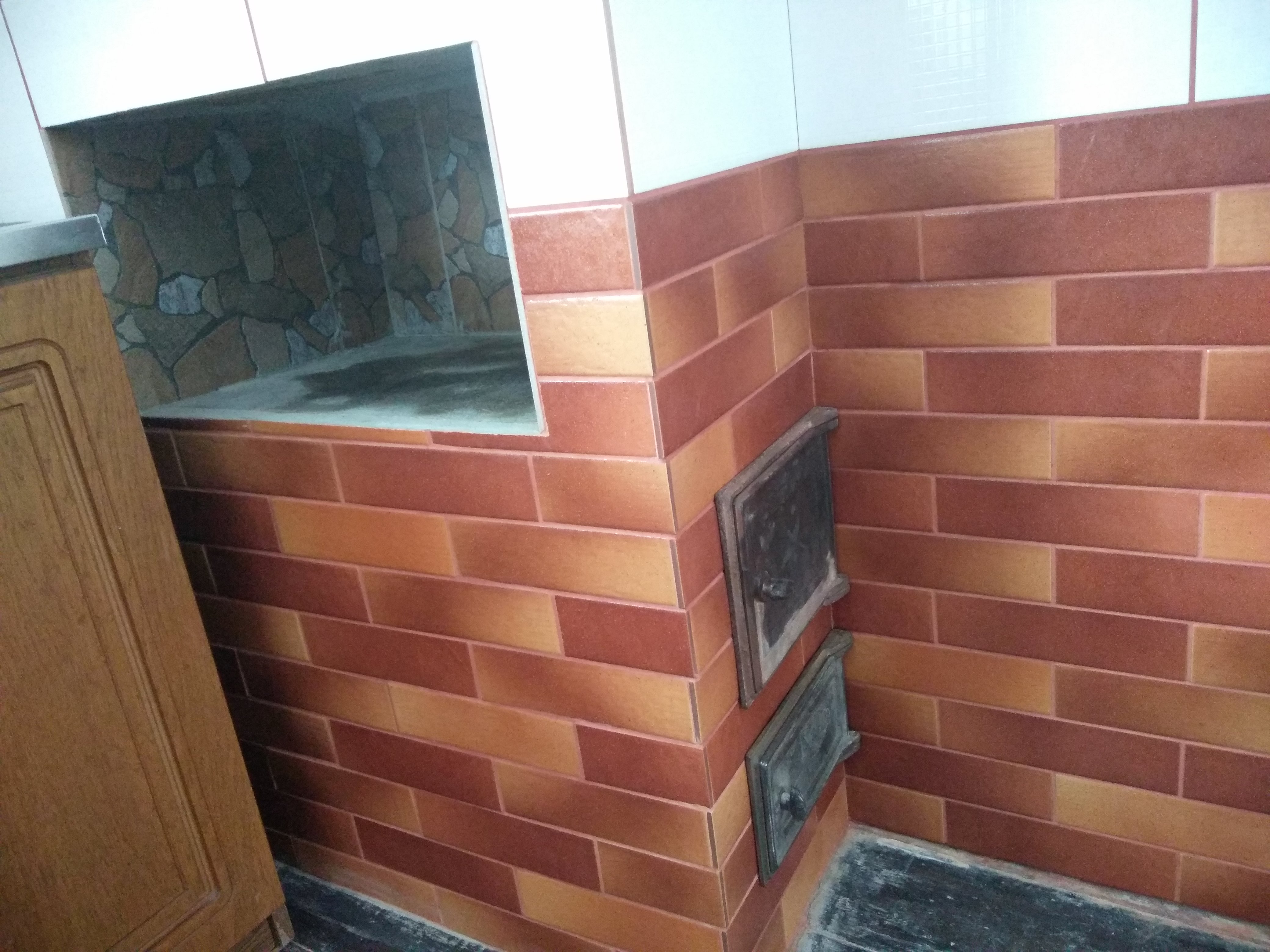

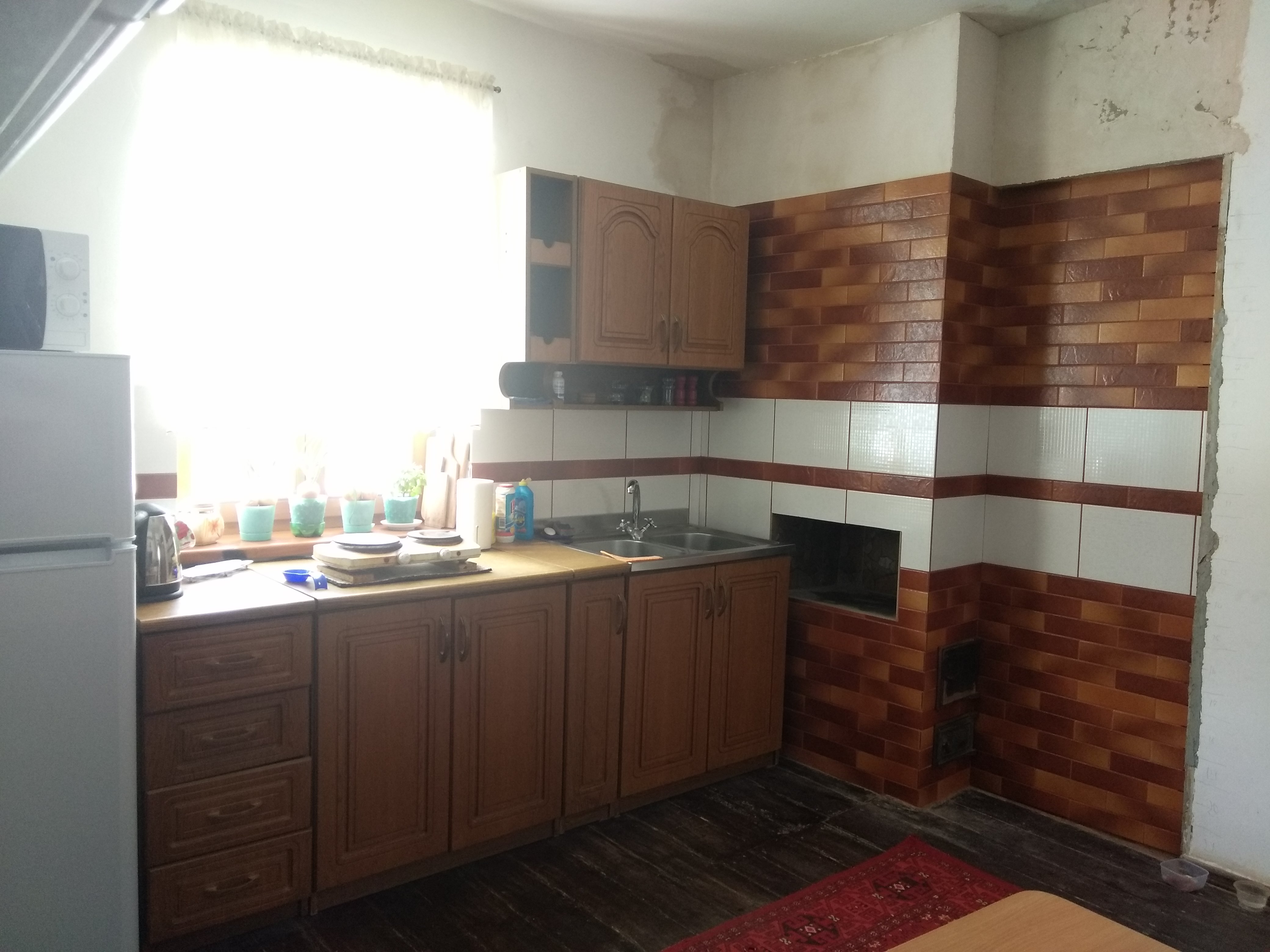

Папа положил плитку на кухне. Ещё не до конца, показываю только промежуточный результат. Ещё будет переход, связка со стенами. Мне категорически не нравится, 90-е стайл, но жить родителям. Они сами ее выбирали, покупали. Мы с мужем не вмешивались. Они довольны - нам хорошо:)) но я, конечно, видела интерьер домика совсем другим.. до стен пока руки не дошли, отец всю осень болел. Пока только выровнял кривизну (там капец!! Все горбатое). Гипсокартон решили не использовать. Выравнивает сеткой и штукатуркой

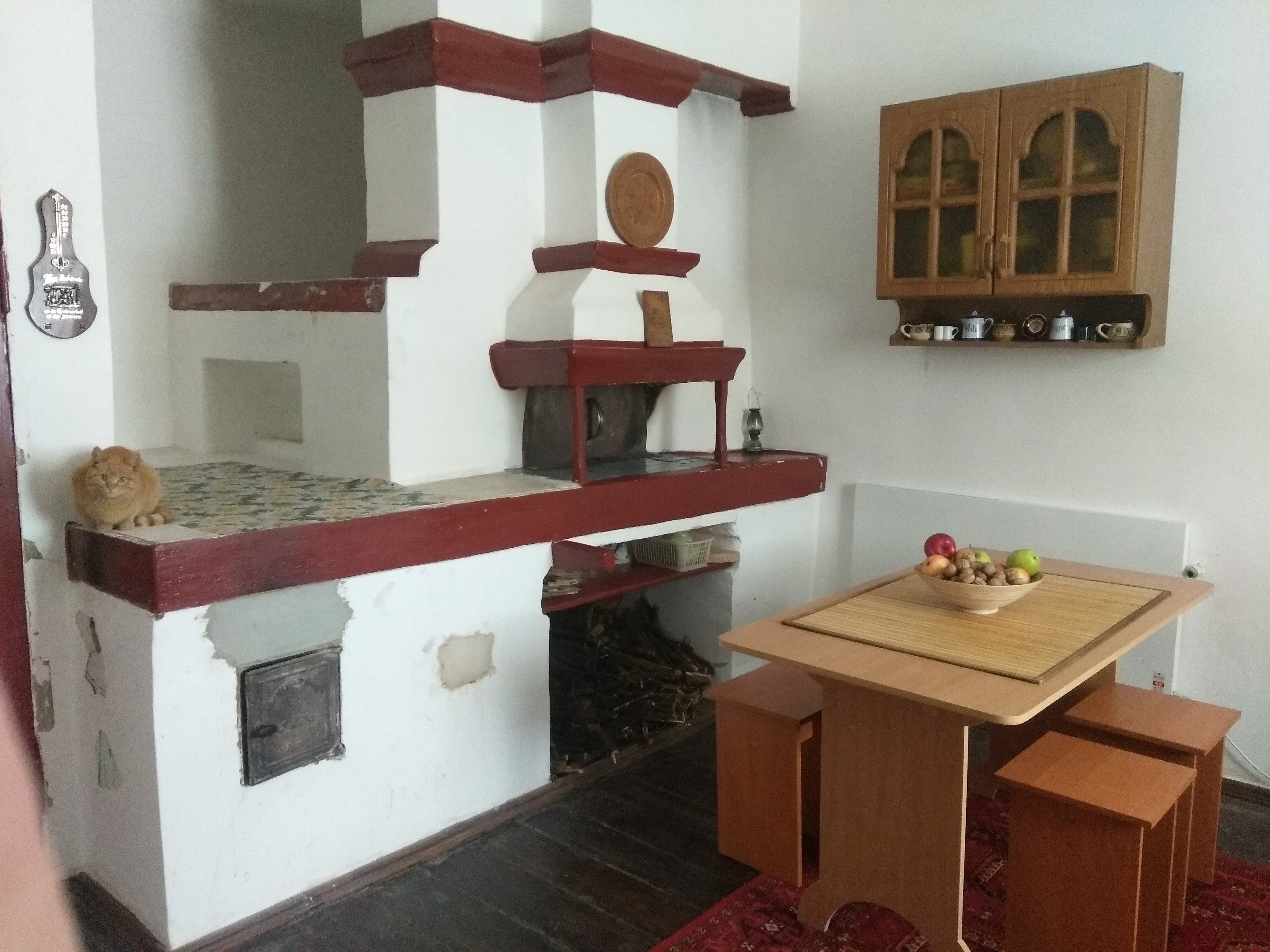

Из старой, раздувшейся мебели, которая стояла в сарае, папа сделал табуретки и стол. Обрезал все вздутое, как-то скомбинировал, закромковал утюгом. Получилось очень аккуратно. Никогда бы не поверила, что из того мусора можно было сделать что-то полезное
