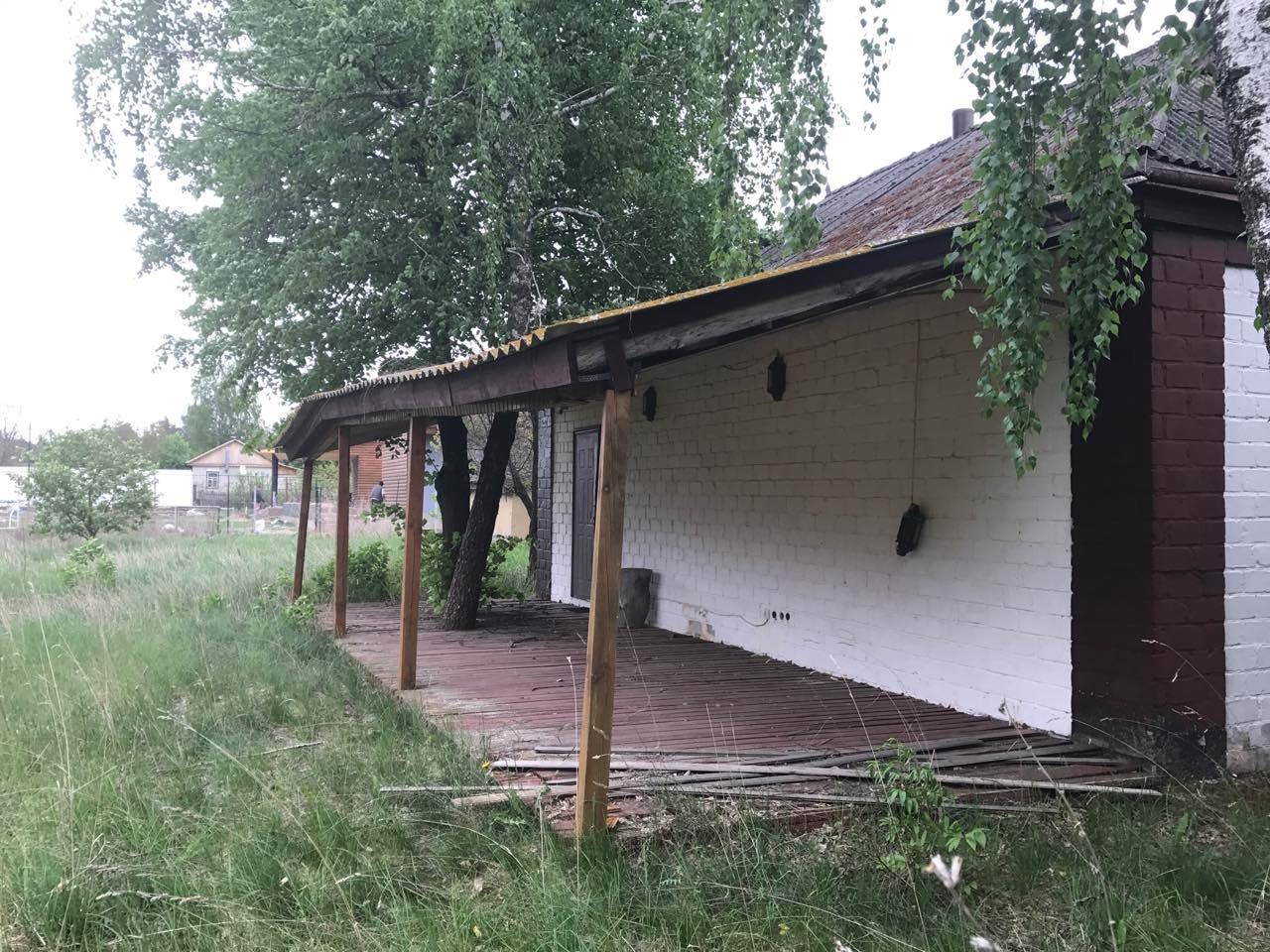

В качестве альтернативы самой дешевой и плохой металочерпицы посмотрите на ондулин.
С ондулином попутно можно сэкнономит на коньках и снегозадержателях (они на той крыше все таки нужны со все сторон, если делать по умному)
Подшивку свесов можно сделать обычной доской, если по бюджетно.
Водосточку тоже смысла нет покупать. Можно выгнуть из листов жести. Ну как в старые добрые времена.
Ну это если совсем по бюджетному делать:)
Вам точно нужно потратить 10тыс на металл? Может пяток листов б/у шифера решат проблему на ближайшие лет 10?

еще вопрос - и на террасе, и на пристройке меняется угол наклона крыши. Так понимаю, что без сплошной обрешетки там не обойтись. Нужны ли там какие-то специальные приспособления, чтобы отводить воду? Или достаточно будет хорошо заизолировать стык со стеной и сделать нахлест черепицы?
Ендова и уплотнитель.
Терраса выглядит стремно. И 4 подпорки, и маленький угол вкупе с примыкающей крышей. Как сойдет на нее снежок...
Та хто ж на терассе зимой сидеть будет..
А подпереть можно стопкой дров заготовленных на зиму!
Да. Терраса валится и под ней даже находиться стремно, я обхожу ее десятой дорогой. Думаю, при замене крыши мы ее разберем. И следующим летом построим новое накрытие - забетонируем железные столбы и обложим их кирпичами. Но готовиться нужно уже сейчас, чтобы потом по каждой мелочи не заказывать доставку

ЗЫ Террасу — разобрать, шифер с неё использовать для ремонта кровли дома.
На пристройке, вроде, новый шифер. Я бы купил новый на дом, выйдет дешевле металла и надежнее. На следующий год можно покрасить, будет выглядеть не хуже. Под металла обязательна нужна гидроизоляция и контррейка, будет конденсат.

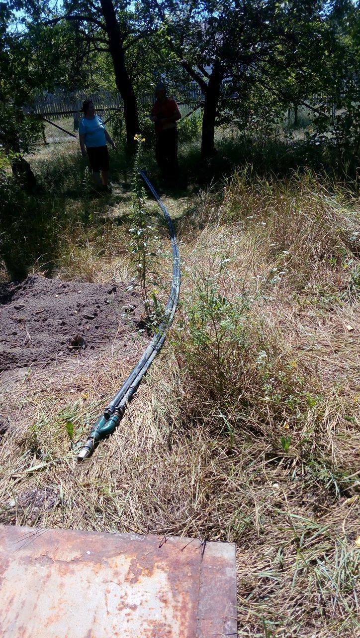

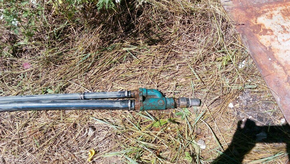

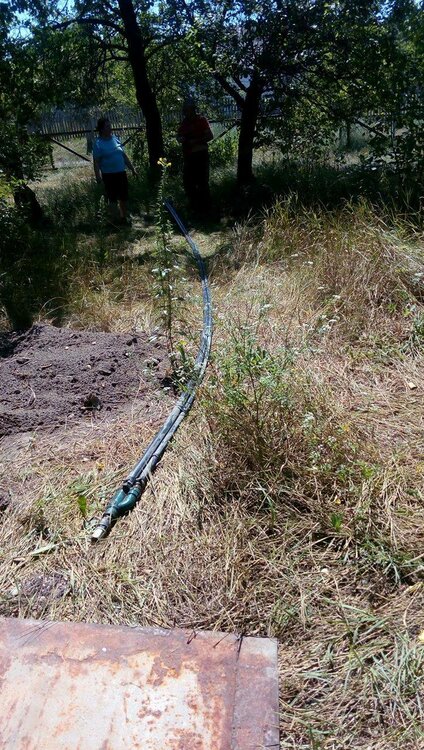

К обеду остановилась новая насосная станция. Поработала 9 дней и совсем перестала накачивать воду. С ведра берет, давление набирает, а со скважины - нет. Хотя вода близко, ее даже с поверхности видно.
Доставали трубы из скважины, я не справилась с их весом и нечаянно сломала фильтр. Короче, 33 несчастья за день
Добавляю фотки той самой штуки, которая объединяет трубы (еще с целым фильтром). Погуглила, как выглядит эжектор - вроде, не похоже на него. Отец тоже говорит, что это просто переходник с обратным клапаном. Уровень воды в скважине - 7-8 м, глубина всего - 12. Диаметр я измерить забыла, но если это имеет значение, узнаю. Насосная станция дельта jet 100a. По характеристикам она должна захватывать с 9 м. Длина трубы сейчас 8 м.
Я не понимаю, что мы делаем не так? Папу тоже замкнуло - мучился-мучился сегодня.. два раза трубы вытаскивали, продували - нигде ничего не забито. У меня есть мысль, что из-за второй трубы у нас вдвое увеличивается столб воды. С другой стороны, она же заглушена и там вакуум, по-идее?
Чего этому насосу не хватает?

Если вам вторая труба не нужна отсоедините ее уберите эту металическую штуку и оденьте обратный клапан с фильтром на трубу. Если фильтр сломался можно и без него какое то время пожить. В общем упростите конструкцию.
Я бы вам еще порекомендовала поставить второй обратный клапан сверху трубы перед входом на станцию возможно нижний обратный клапан у вас не достаточно держит столб воды. У меня станция только так безотказно качает воду.
Правильным будет когда вы отсоединяете станцию, а в трубе опущенной в скважину стоит вода и при резком поднятии-опускании трубы на пол-метра с трубы будет резко выливатся вода.

Куда подсоединяли вторую трубу?
Похоже, ваш насос не рассчитан на работу с эжектором.
Спасибо вам огромное!! все сразу стало понятно
Почему-то гугл при запросе "эжектор" выдавал мне другие изображения. А папа не сталкивался с таким никогда, тоже не знает.
Прямо от души отлегло. Будем дальше разбираться
Jet 100A — совершенно точно не расчитана. У мну такая НС стоит на питание дома от бочки.
NB! Станция не будет ничего качать, если в корпусе насоса будет воздух. Проверено. Открутить пробку для стравливания воздуха (на крышке корпуса насоса) и заполнить насос водой. Это касается абсолютно любого поверхностного насоса, кроме, возможно, вихревых (но у меня нет опыта работы с такими).

Либо снять эжектор (не факт, что получится воду добыть в значимых объёмах), либо менять НС на умеющую с ним работать. Незаглушенная труба эжектора при падении уровня воды может цепануть воздух, и НС прекратит качать воду. Ну, и проверить работоспособность: обратные клапана любят забиваться песочком и т.п. и подтравливать.
Если скважина позволяет, поставить погружной (нормальный, не вибрационник) и забыть про проблему
