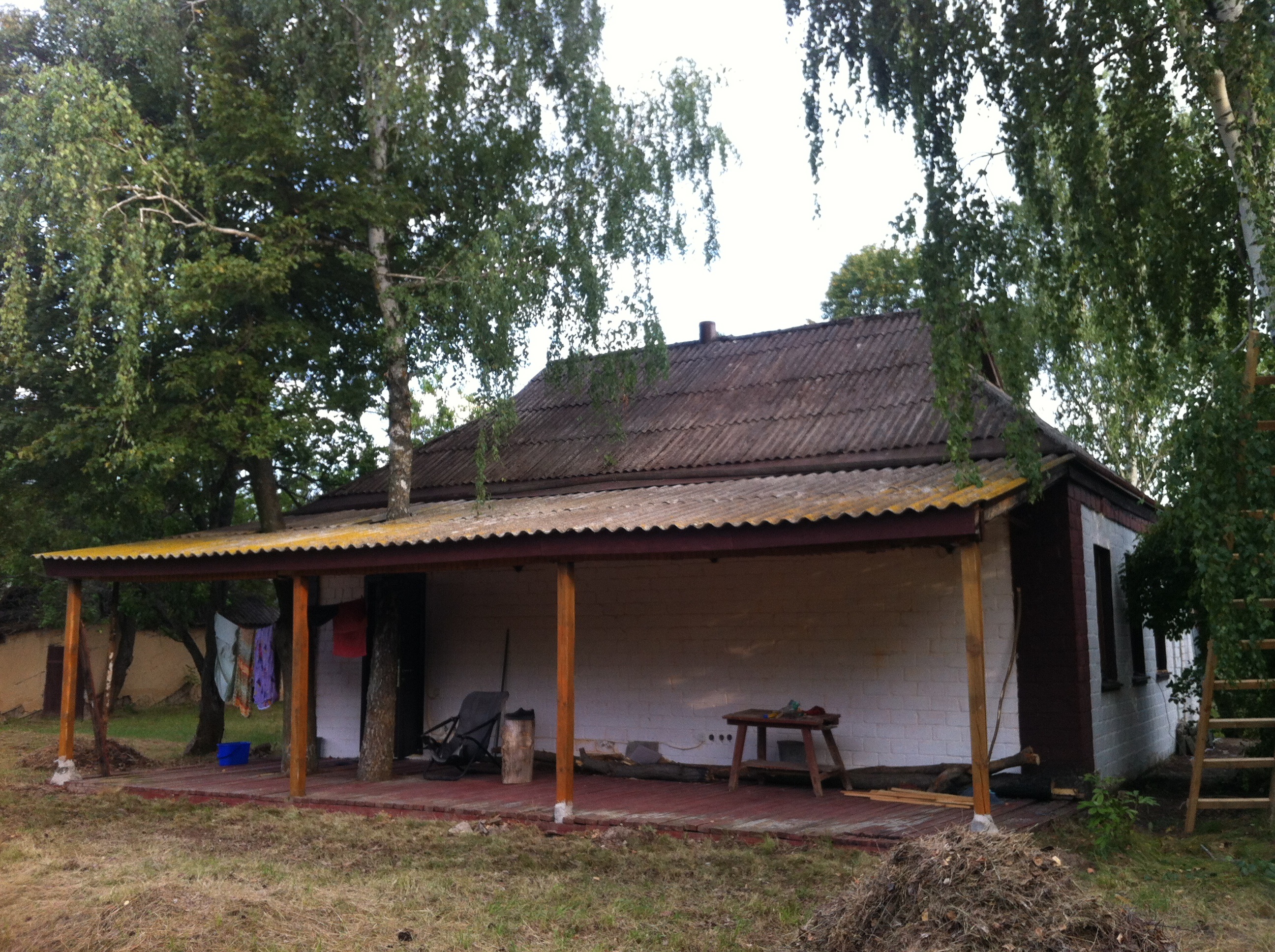

У родителей не поднялась рука разобрать террасу:) Уж больно они ее полюбили. Тем более, как оказалось, количество волн на шифере дома и террасы разные и нет никакого смысла ее сносить.
Выходные провели на крыше - жесткой щеткой сдирали мох, прелую листву и ветки, вычистили водостоки. Оголились новые дырки и трещины - теперь их изнутри видно на просвет. Когда перестанет дождить, папа планирует замазать эти трещины изнутри пеной и герметиком. Плохо понимаю, что из этого выйдет. Потом поделюсь результатом.
Столбы на террасе подняли домкратом, срезали всю прогнившую древесину (сосна), подложили бут и забетонировали. Папа сразу не делал опалубку, пока лепил как мог и чем мог. Потом зальет аккуратные столбики одной высоты и обложит плиточкой под кирпич. Что делать с полом - пока непонятно. Доски трухлявые (тоже сосна), прогнили через одну.
Подшитый потолок террасы пошел мелкой черной плесенью. Думаю, что в следующий наш приезд обработаю его белизной и прогрунтую.
Мне снова нужен совет
Видите два дерева около выхода на террасу? Сосед-лесник говорит, что они когда-нибудь упадут на дом и его разрушат. Мол, нельзя так близко у дома деревья сажать, максимум - кустарники.
А вы как думаете: убирать или пусть растут?

Деревья что из терассы торчат? Я бы убрал. Как они до сих пор ее не развалили странно.

А дерево у Вас на самой террасе растет.
Это же надо так любить природу, что бы его оставить.
