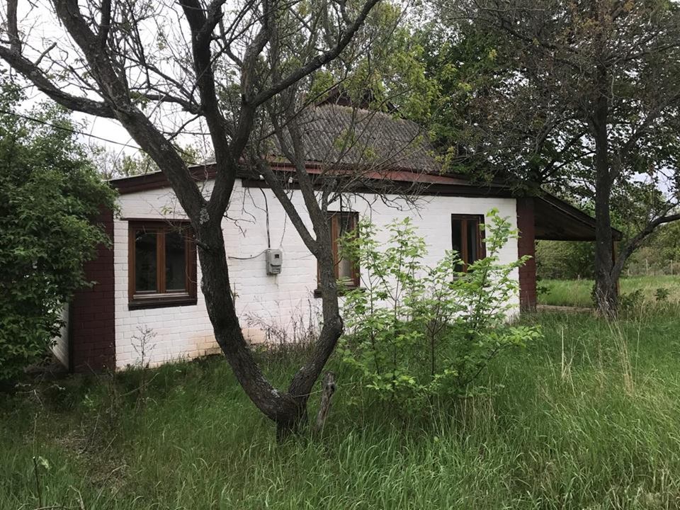

Пережили первый сильный дождь в старом "новом" доме и приняли решение немедленно ремонтировать крышу. Владельцы дома пошли на уступки - согласились на минимальный первый взнос, поэтому начинаю присматривать стройматериалы.
Ниже привожу список того, что планируем закупить.
Большая просьба к знающим и умеющим:)) - пожалуйста исправляйте меня, делайте замечания, советуйте. Я учу матчатсть, но до гуманитарного ума не все сразу доходит:)
Не хочется влететь еще и с кровлей, как с насосом

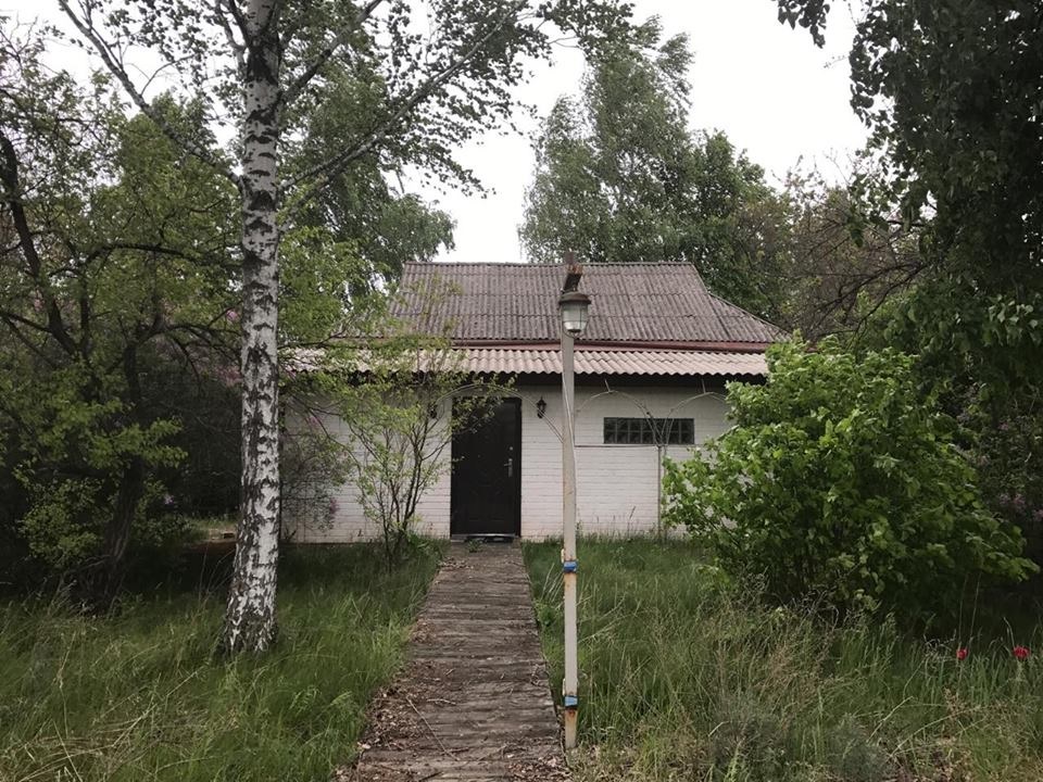

Крыша четырехскатная, с двух сторон есть терраса и пристройка. Еще раз добавляю фотки, чтобы было понятнее. На выходных сделаю точные замеры для расчета площади крыши+пристройка+терраса.
Глобально ее никто перестраивать не будет, так как стропила и стойки на крыше крепенькие и не трухлявые. Обработаем антисептиком (может еще что-то посоветуете?), сверху гидроизоляция, прибьем новенькую обрешетку с шагом в 40 см, на нее металлочерепица.
Еще будут нужны конек,коньковые планки, уплотнители, уголки, кронштейны, капельники, водосточные желоба, снегозадержатели и какой-то (какой посоветуете?) материал для того, чтобы подшить карнизный свес.
