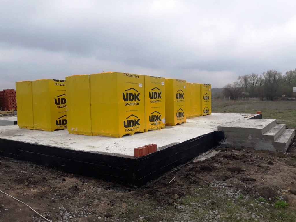

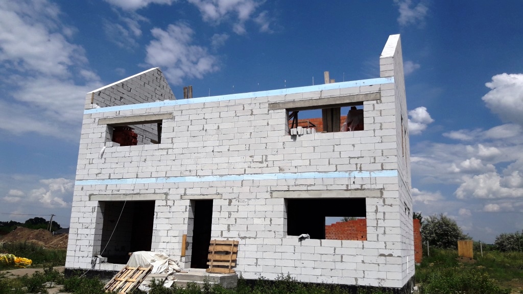

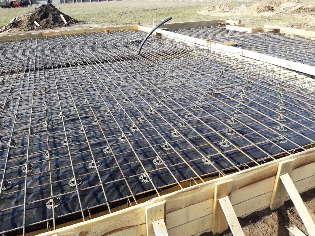

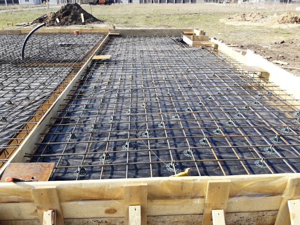

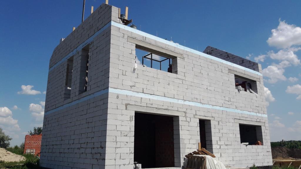

Сейчас строим. Новоалександровка
Дом в два этажа общей площадью 188,4 м2. Стоимость строительства коробки дома (работа+материалы+механизмы):

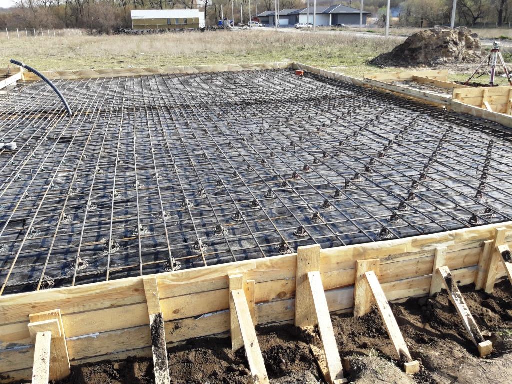

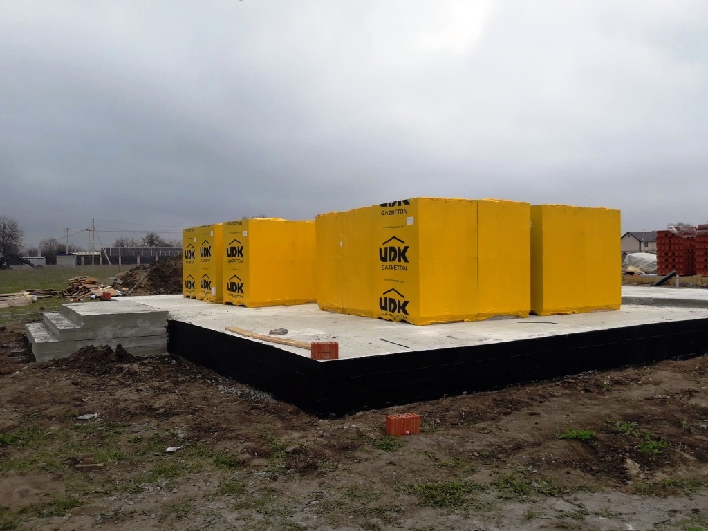

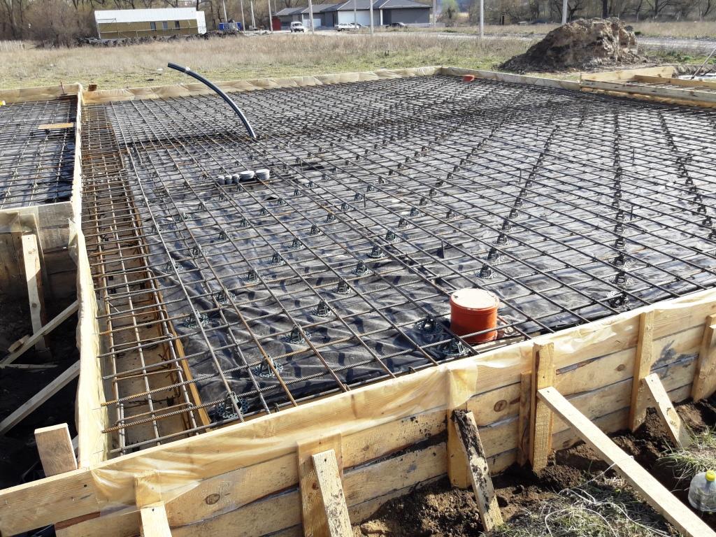

фундамент = 406.634 грн

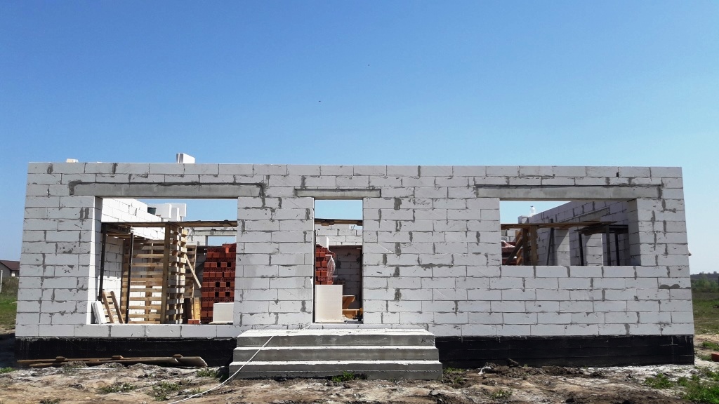

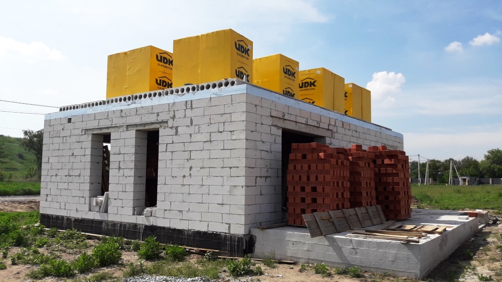

стены (два этажа) = 616.214 грн

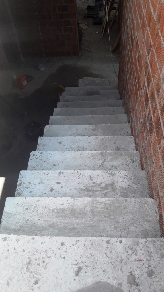

монолитная лестница = 38.536 грн
крыша = 504.555 грн
итого = 1.565.939 грн... или 58.213 у.е.
Стоимость одного квадратного метра нашего строительства составит 309 у.е. ...при среднерыночной стоимости 350-400у.е./м2.
...крыша
...для сравнения посчитал крышу в битумке и металлочерепице. Получилось:
кровля битумной черепицей Керабит Квадро Балтика = 504.555 грн
кровля металлочерепицей Прушински Крон = 454.868 грн.
Итого разница между двумя вариантами кровли составляет 49.687 грн. Уточнение... у нас двухскатная кровля на доме плюс прямоугольная терраса, т.е. у металлочерепицы не будет обрезков. Соответственно, на четырёхскатных и более сложных кровлях при сравнении равно качественных материалов разница в стоимости, скорее всего, нивелируется.

А перекрытия между 1 и 2 этажом в какой пункт расчета попали?
В стены, ессно.
Что именно?

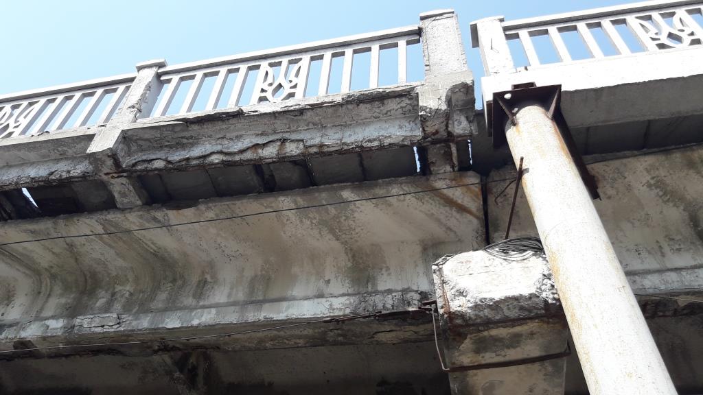

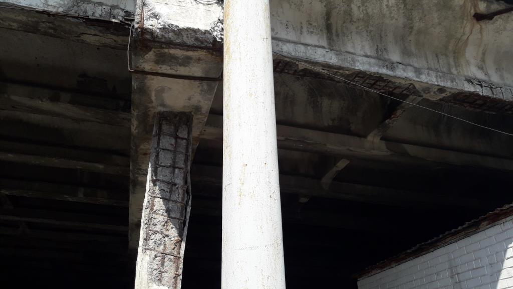

Виадук на Слобожанском проспекте перед ТЦ Наша Правда... разрушается, куски бетона отваливаются и падают прямо на машины... никто и ничего, всем пофиг... ждут, когда рухнет?:unknown:
