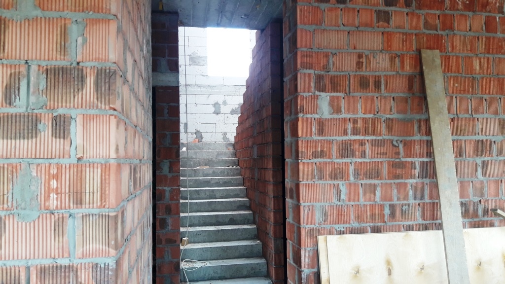

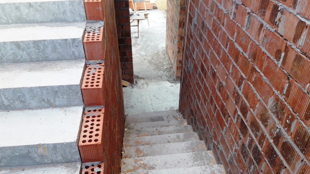

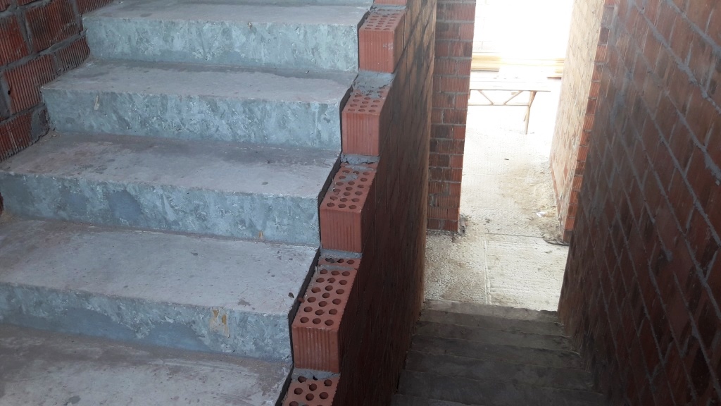

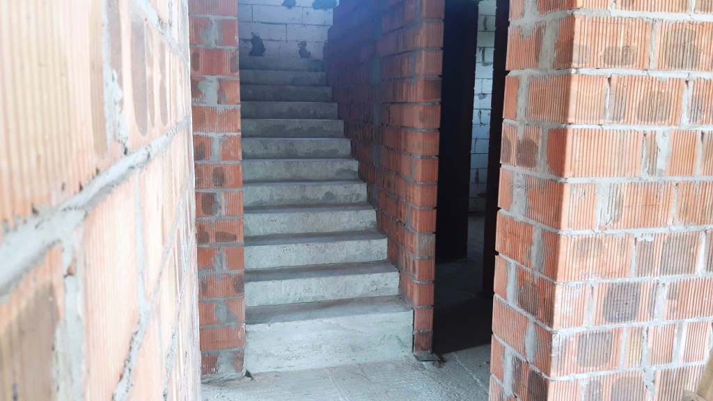

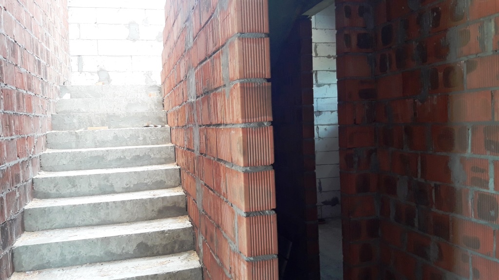

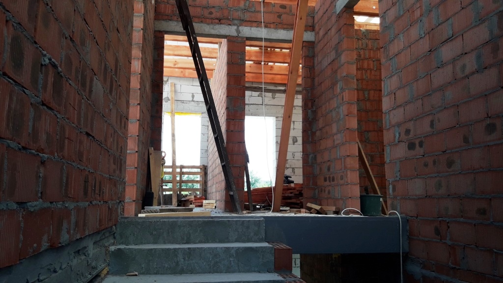

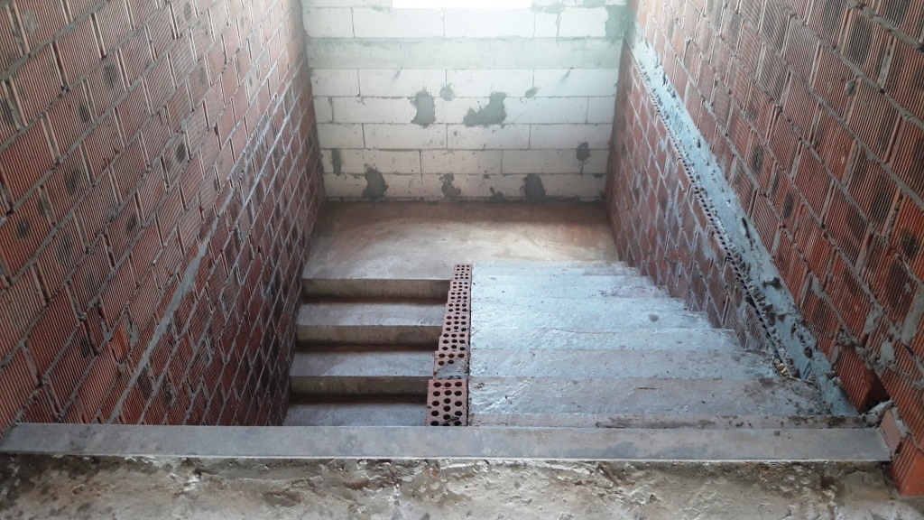

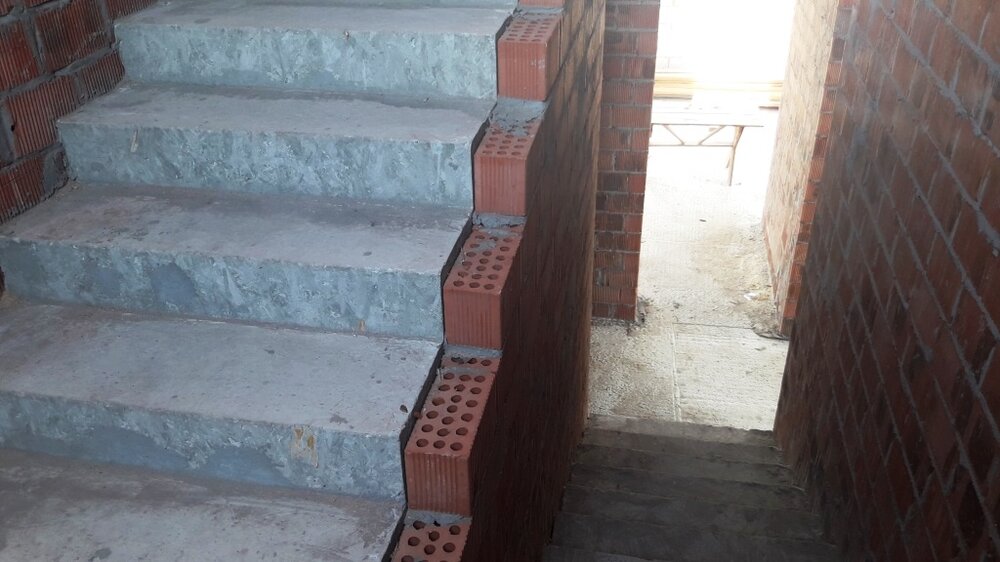

Во сколько обойдется лестница такого плана? (грубо)
грубо... 40.000 гривен

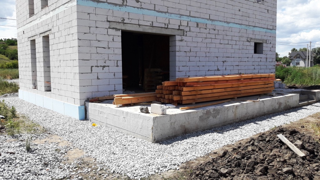

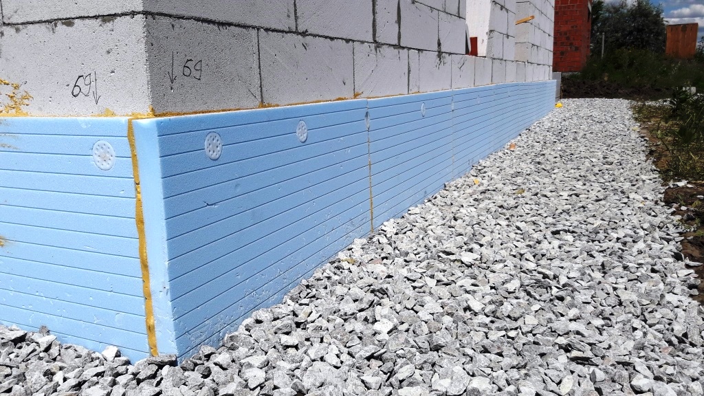

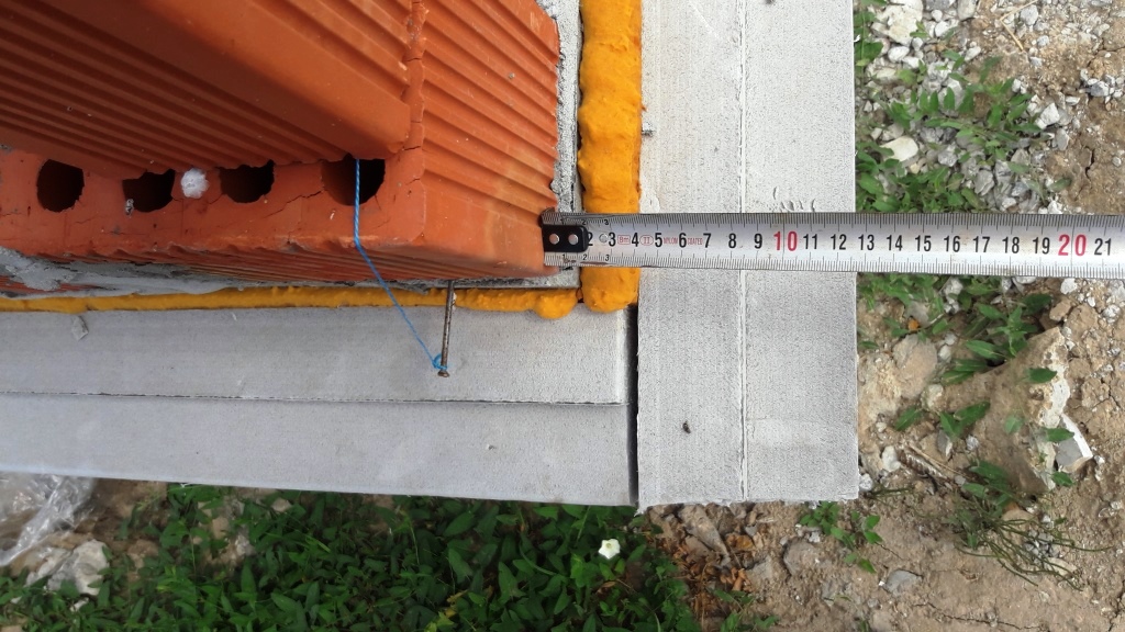

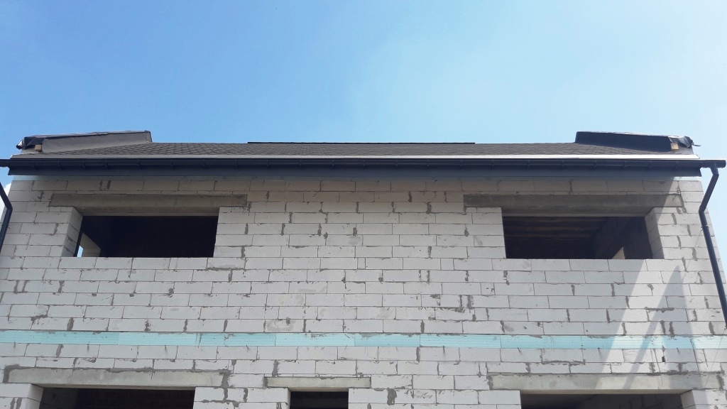

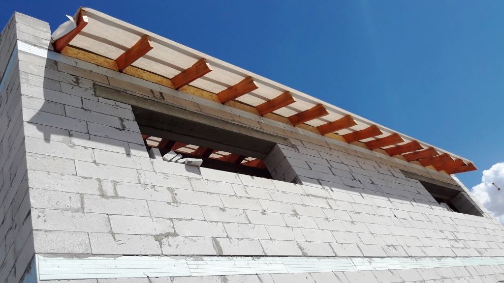

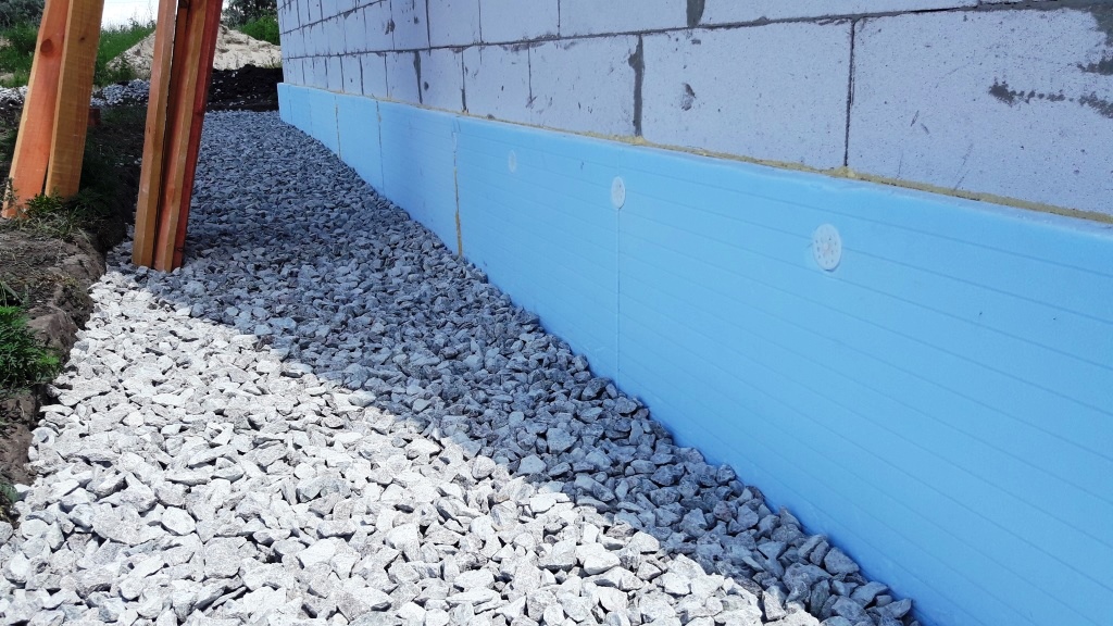

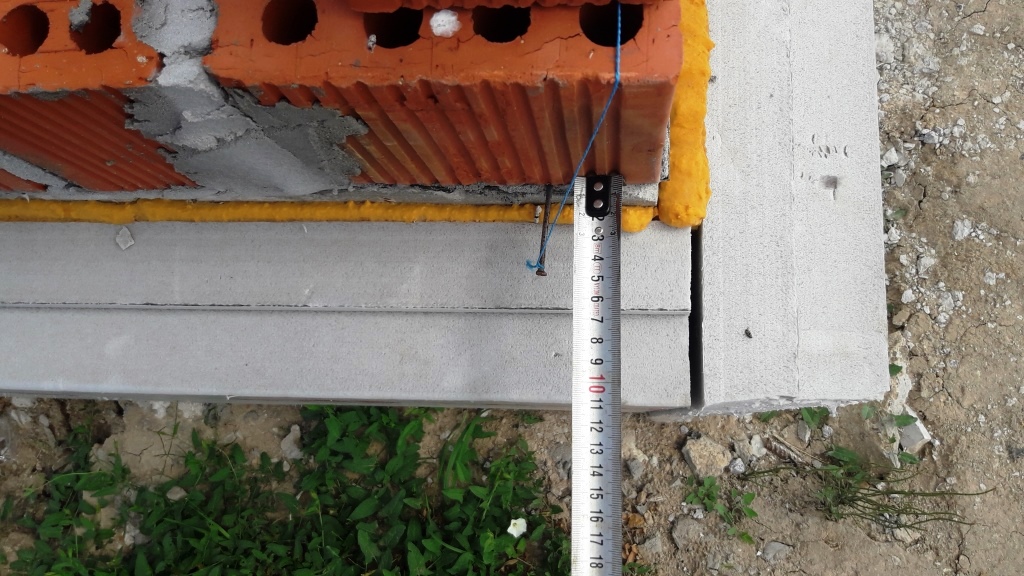

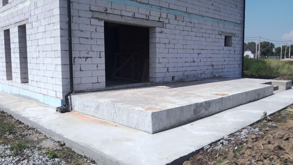

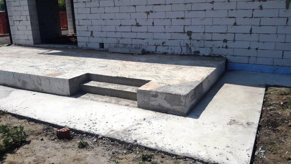

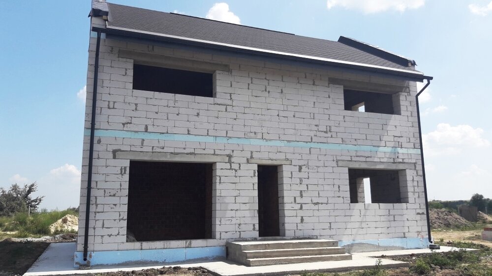

Из серии "как не надо делать"...
...сфотографировал сегодня у соседей... сначала утеплили цоколь, а потом начали класть стены. В итоге уже имеют проблему, о которой ещё даже не догадываются, потому как просто не обратили внимания.
Запомните правило:
1) если цоколь по проекту утепляется одним слоем ЭППС, то делать это нужно только после того, как положите первый ряд кирпича/газоблока
2) если цоколь по проекту утепляется двумя слоями ЭППС, то, как-минимум, второй слой нужно наклеивать только после кладки первого ряда.
Запомните правило:
А в чем может быть проблема?
???...странно этот вопрос слышать от Вас (и от Вас, lastandr) ... первый слой у Вас был наклеен через Ж, а вторым Вы уже выровнялись по готовым стенам. А если бы Вам наклееили оба слоя сразу, то как бы это выглядело и что бы Вы делали потом?
А зачем же клеить "через Ж"?
...да потому-что вот так получается, что люди смотрят на фотографии, видят, что с одной стороны угла ЭППС выступает на 11см, а с другой на 13см и при этом думают, что всё нормально, так и должно быть... а Ж ведь уже наступило, но озарение придёт только вместе с фасадчиками... таке життя))
Ну,это не ответ...по-вашему,выходит,что на "вот так получается" можно списать всю халтурную работу , например, бетонщиков, которые отливали цоколь фундамента?
Нужно не списывать, а уметь предвидеть все возможные нюансы... особенно это касается самозастройщиков, для них и предназначался мой совет.
Ну,что ж, "развалинами рейхстага" удовлетворен...:beer:
А если цоколь будет западающий, то ведь не так важно, что в одном месте он будет западать на 5 см, в другом на 4?
Западающий цоколь - большая редкость... и спрятанную разницу в 1см ессно никто не увидит.

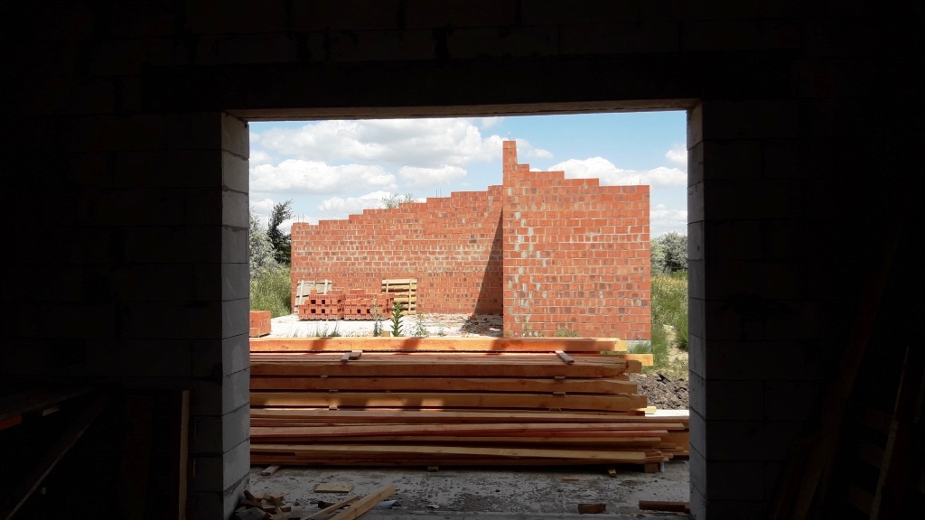

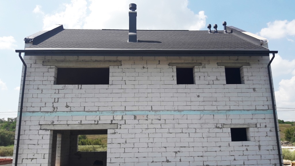

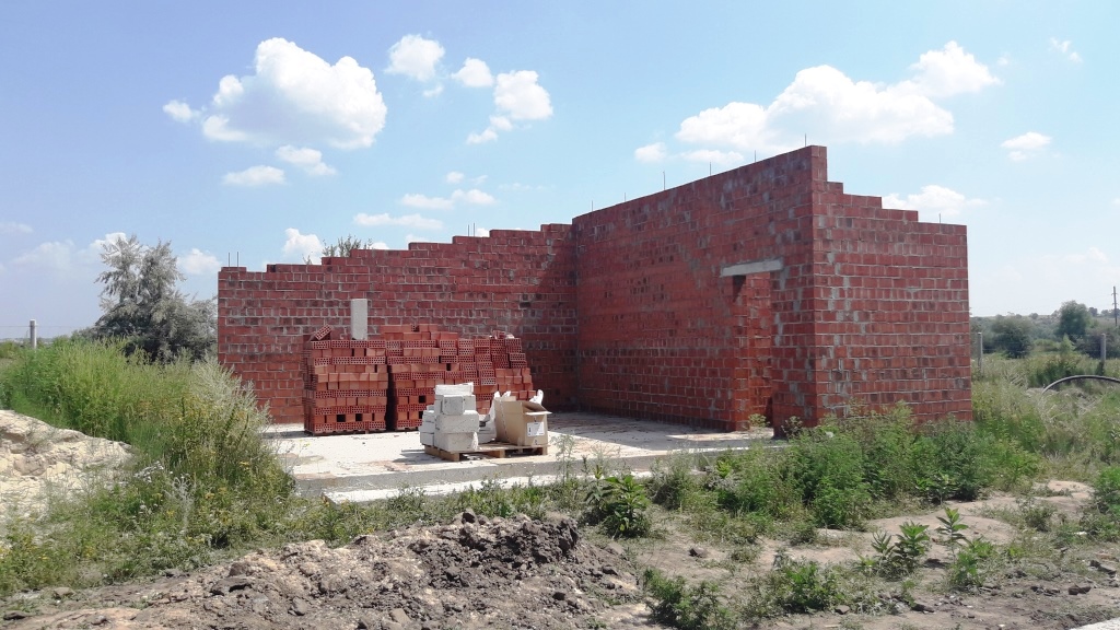

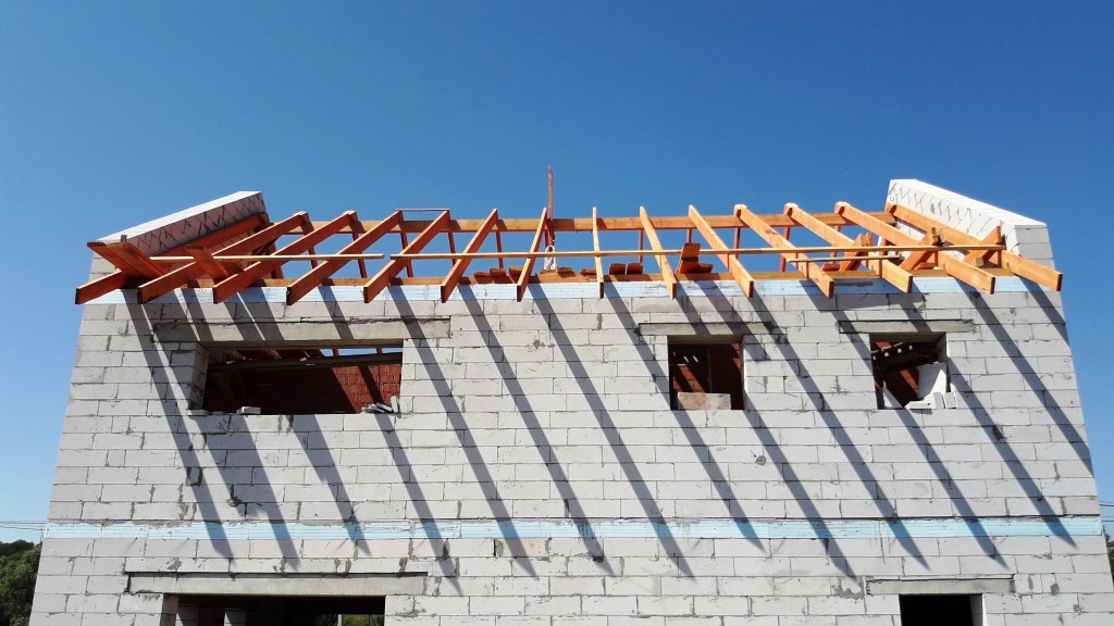

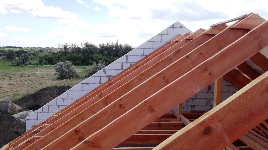

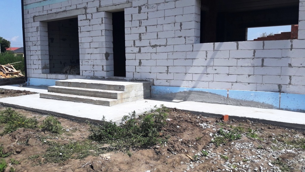

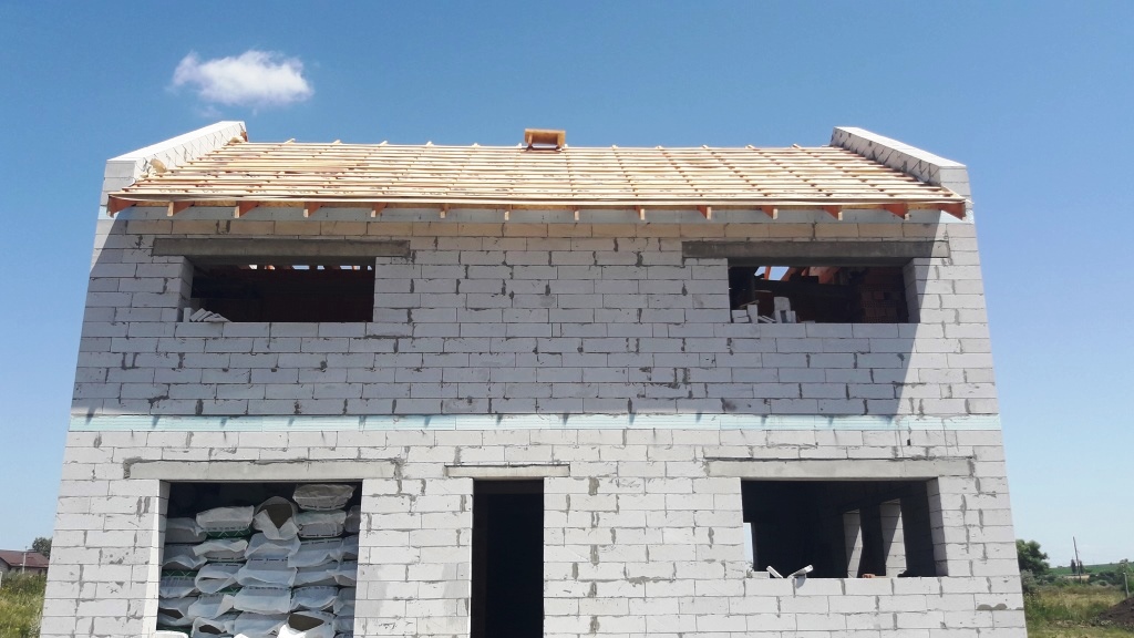

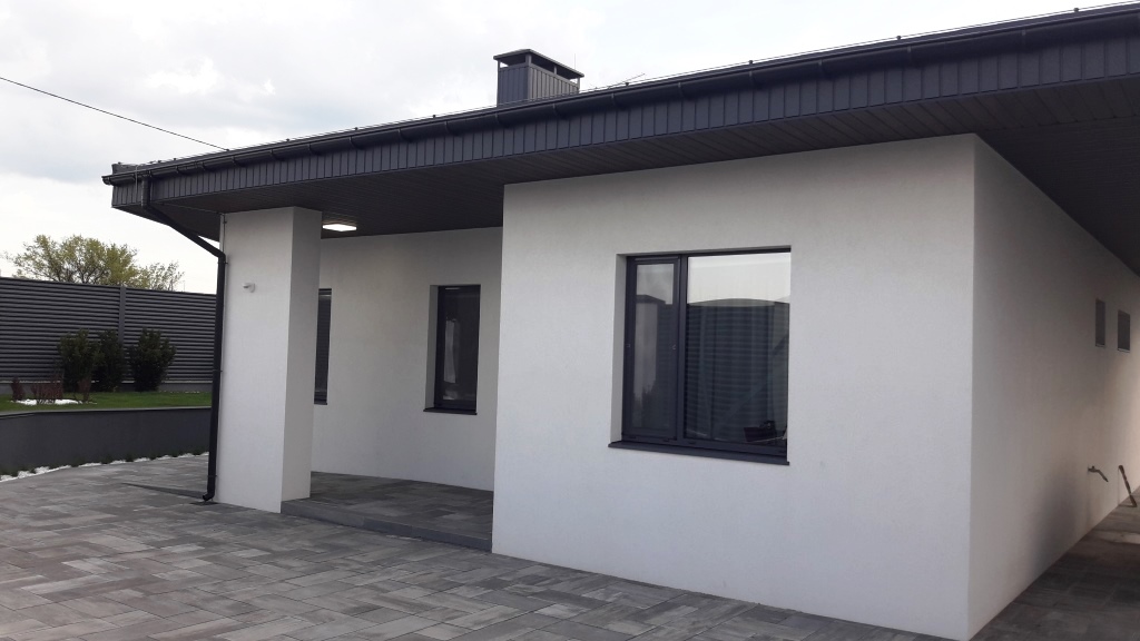

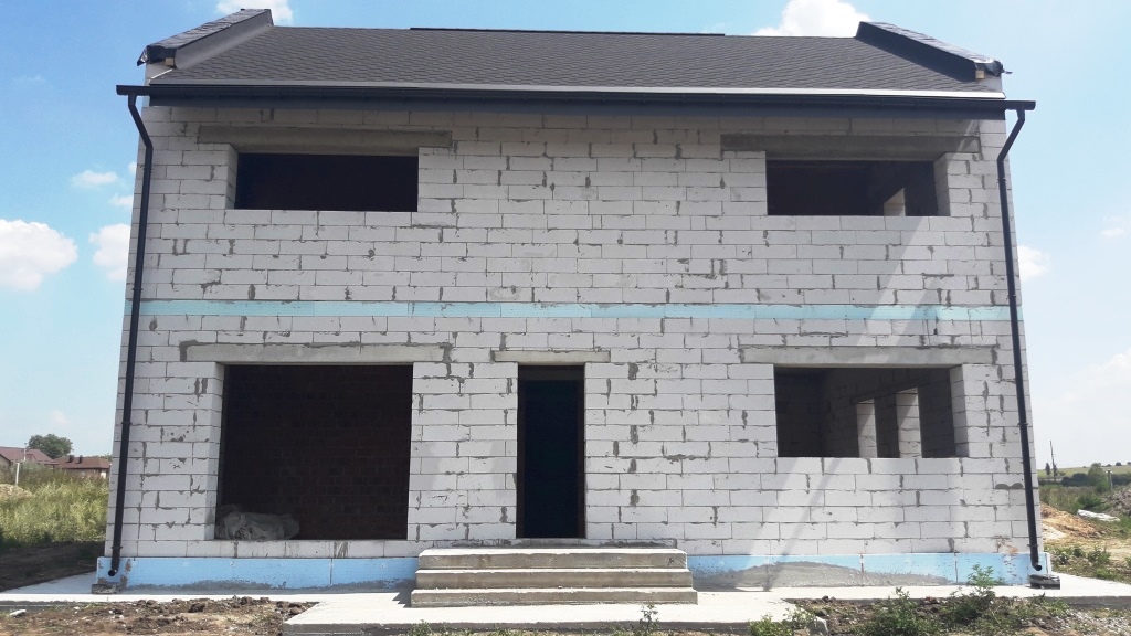

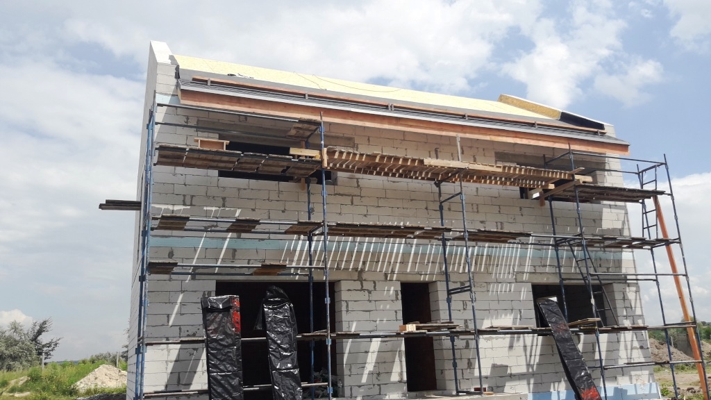

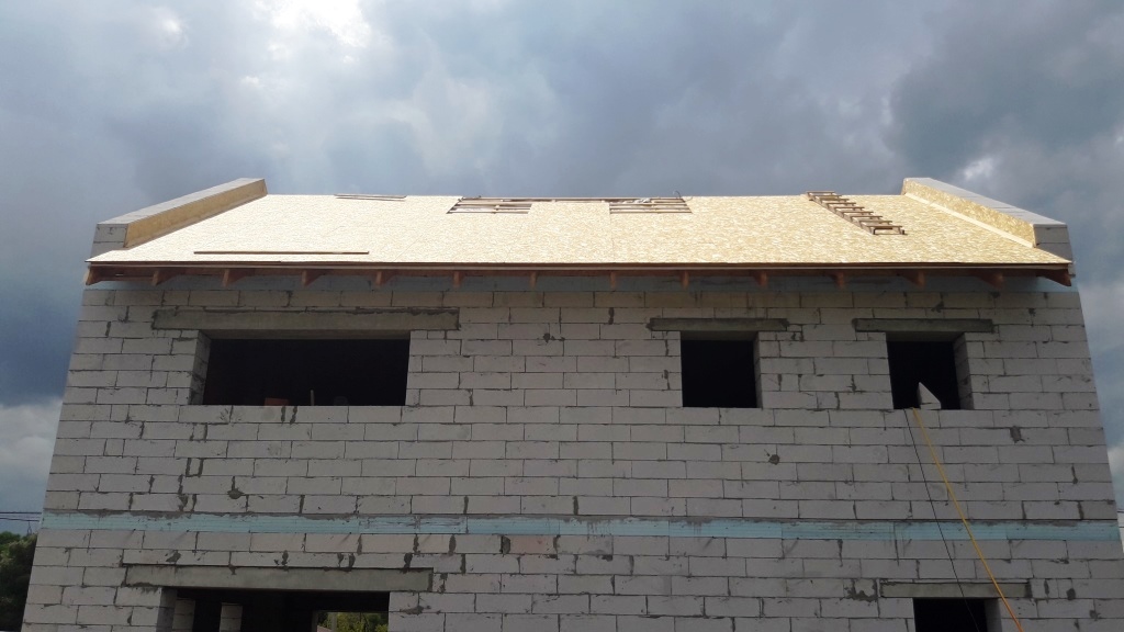

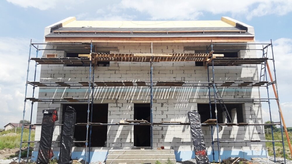

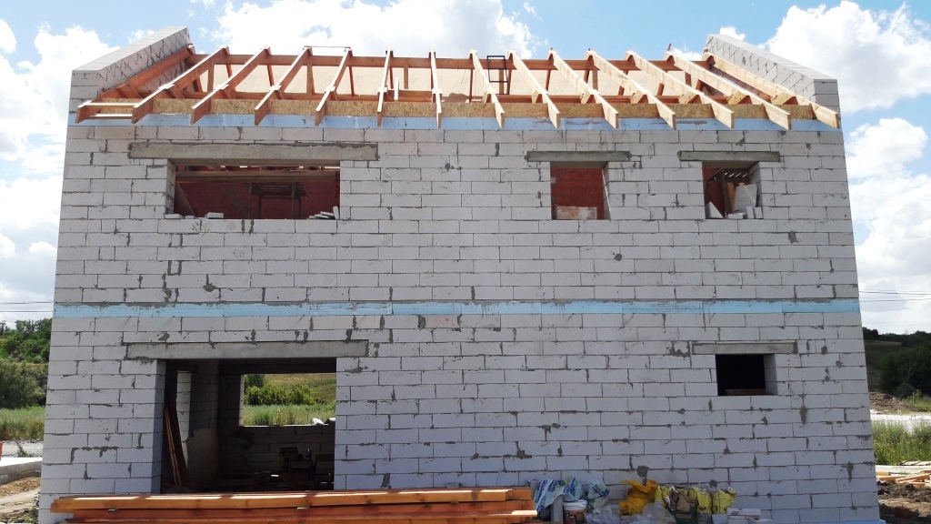

Новоалександровка. Общая площадь дома =188,4м2
По факту:
Фундамент =319.494
Стены, перекрытие, пояса, мон.лестница =584.136
Крыша, потолок, отмостка =425.172
Всего =1.328.802 :25,3 =52.522уе
52.522 : 188,4 =279уе/м2
п.с. помимо дома ещё были построены беседка и септик... я их сюда не считаю.
