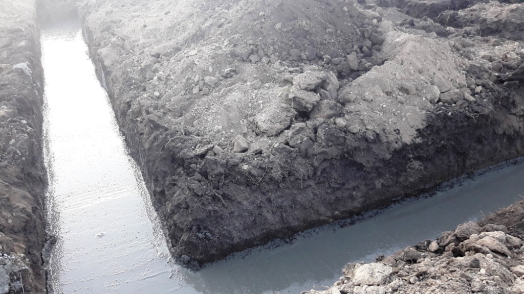

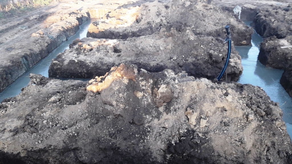

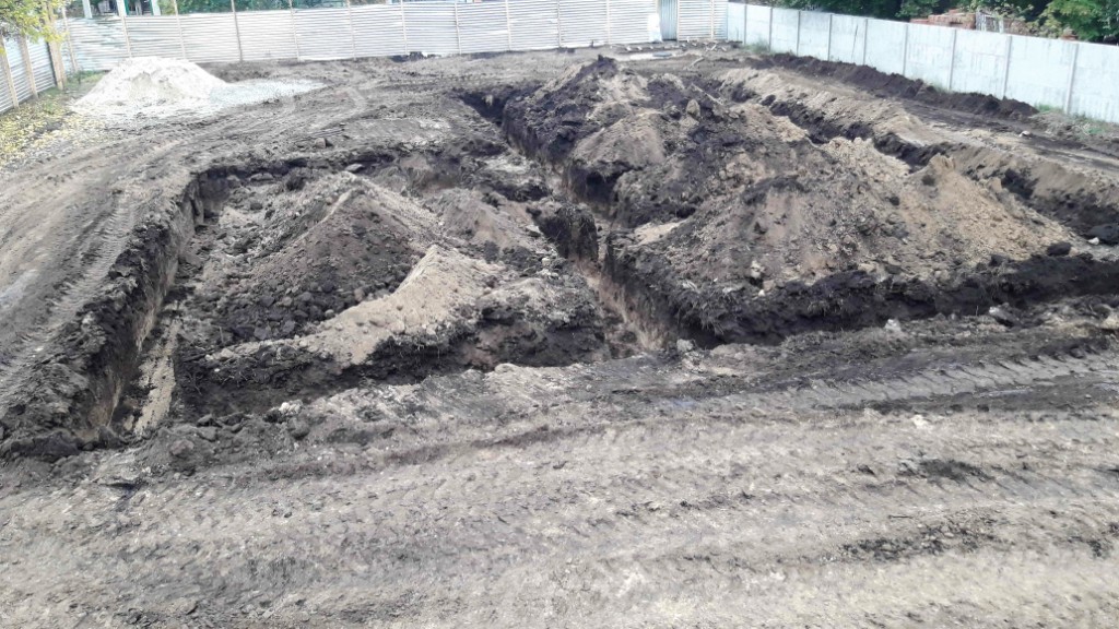

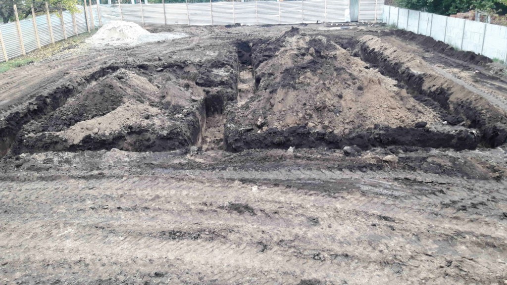

Бедные пацаны...

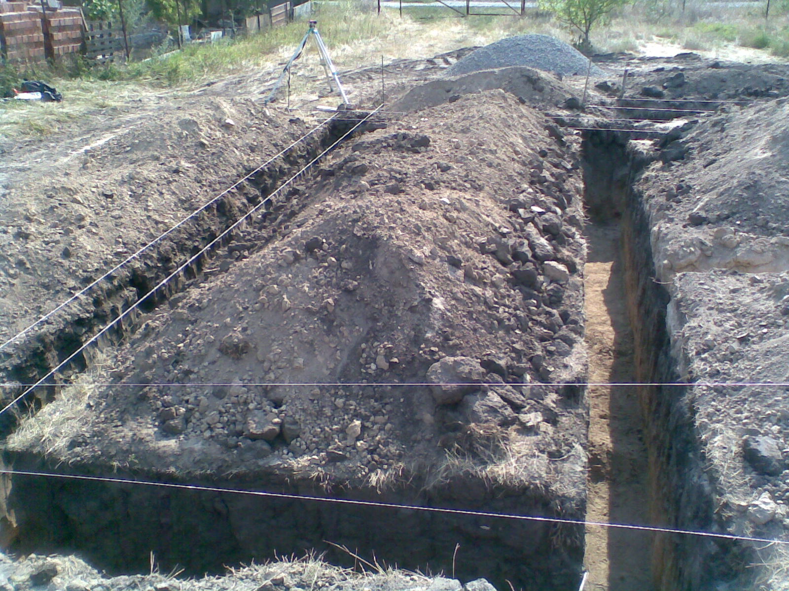

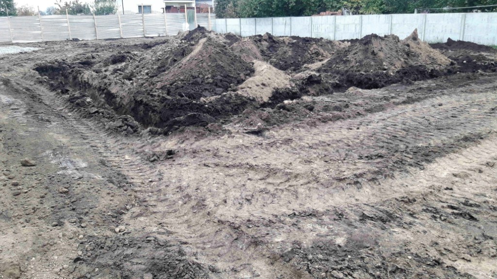

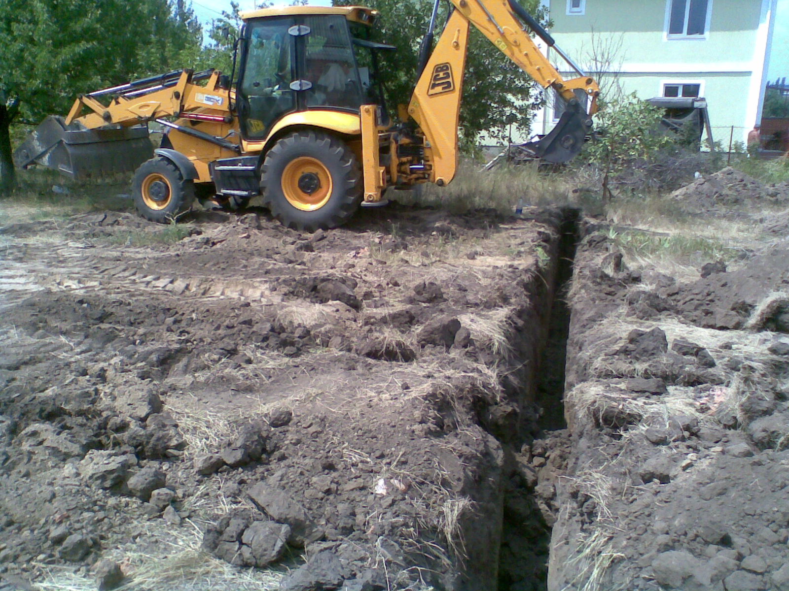

Пять лет назад на той же улице Борэкс не смог даже вкопаться в грунт... расставил лапы, упёрся ковшом в землю и подтянул сам себя к ковшу)). А я его предупреждал. На следующий день он вернулся на JCB-шке с узким ковшом и у него уже получилось понемногу вкапываться, а мы потом ещё неделю лопатами и ломами расширяли траншеи до нужного размера.

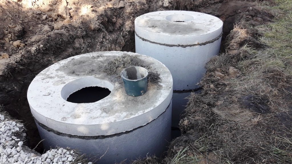

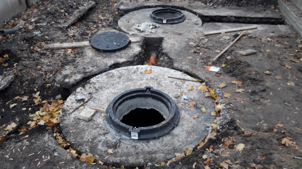

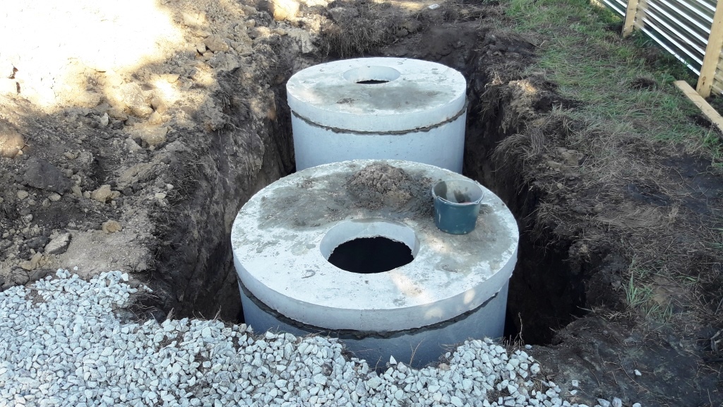

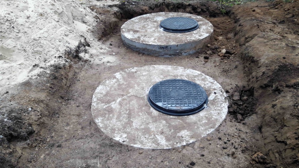

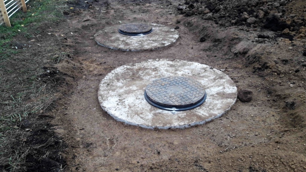

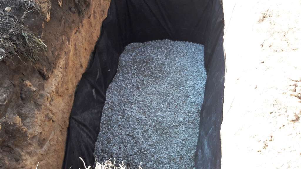

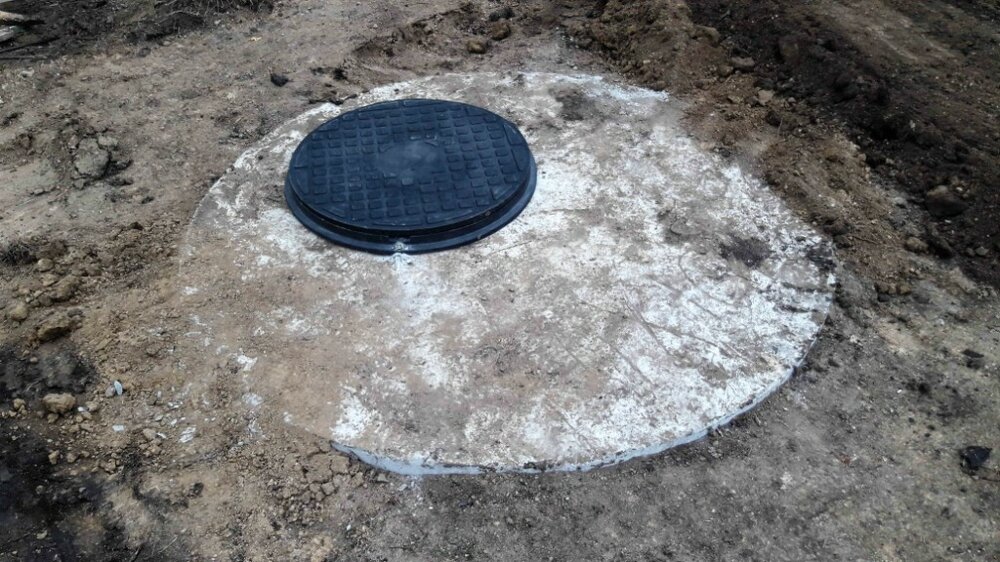

Смонтировали дренажные колодцы. Один - для воды с крыши будущего дома, второй - для воды с крыши будущих хозпостройки и бассейна. В верхнем кольце сделаем горизонтальный перелив между ними для подстраховки друг друга. Жаль только, что форс-мажорные обстоятельства не позволили смонтировать ещё септики и распределительный колодец для воды за один день... таке життя.

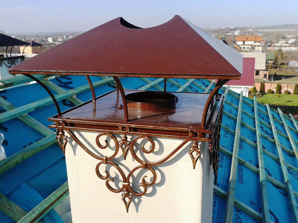

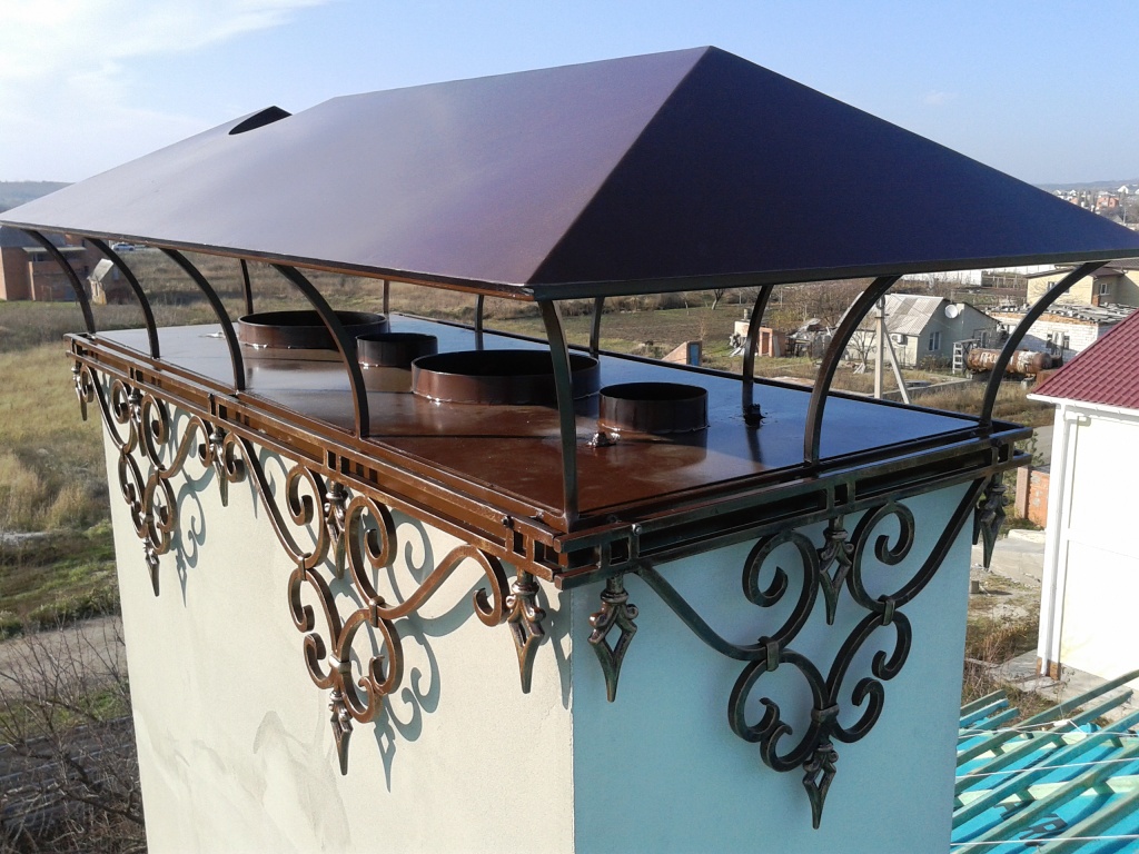

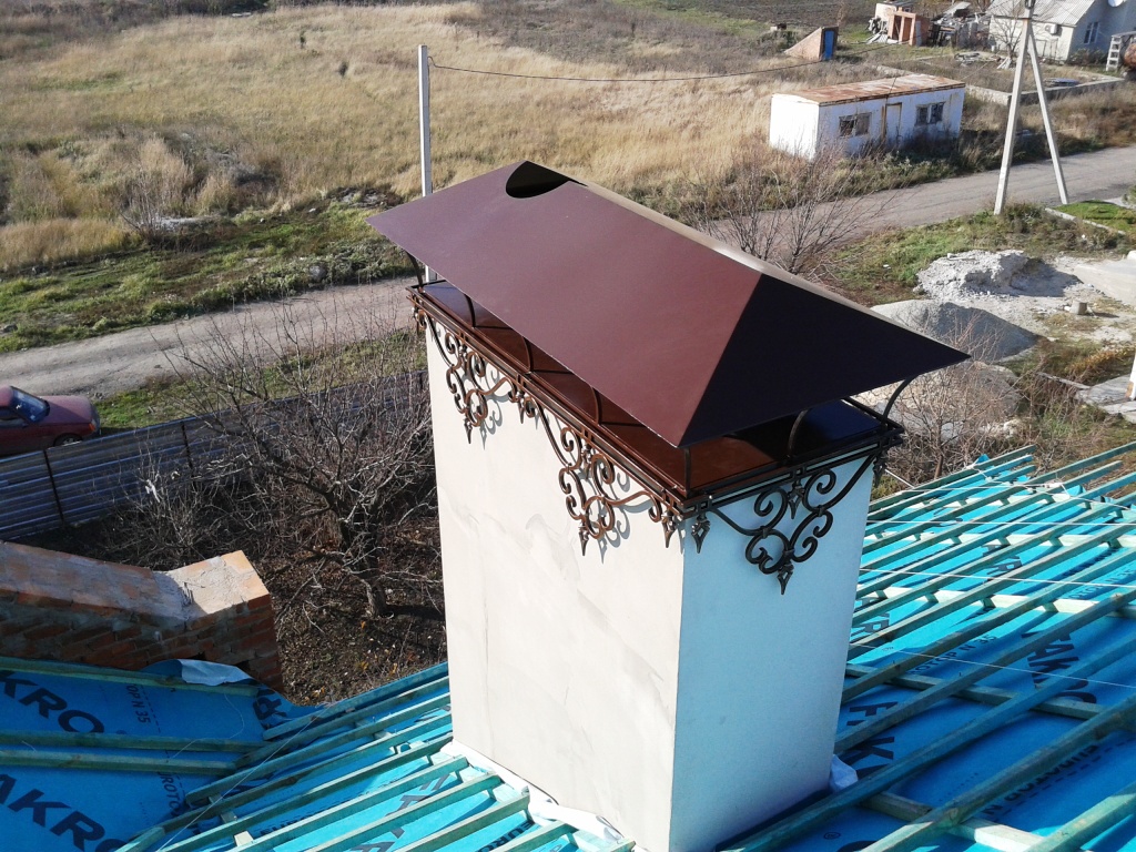

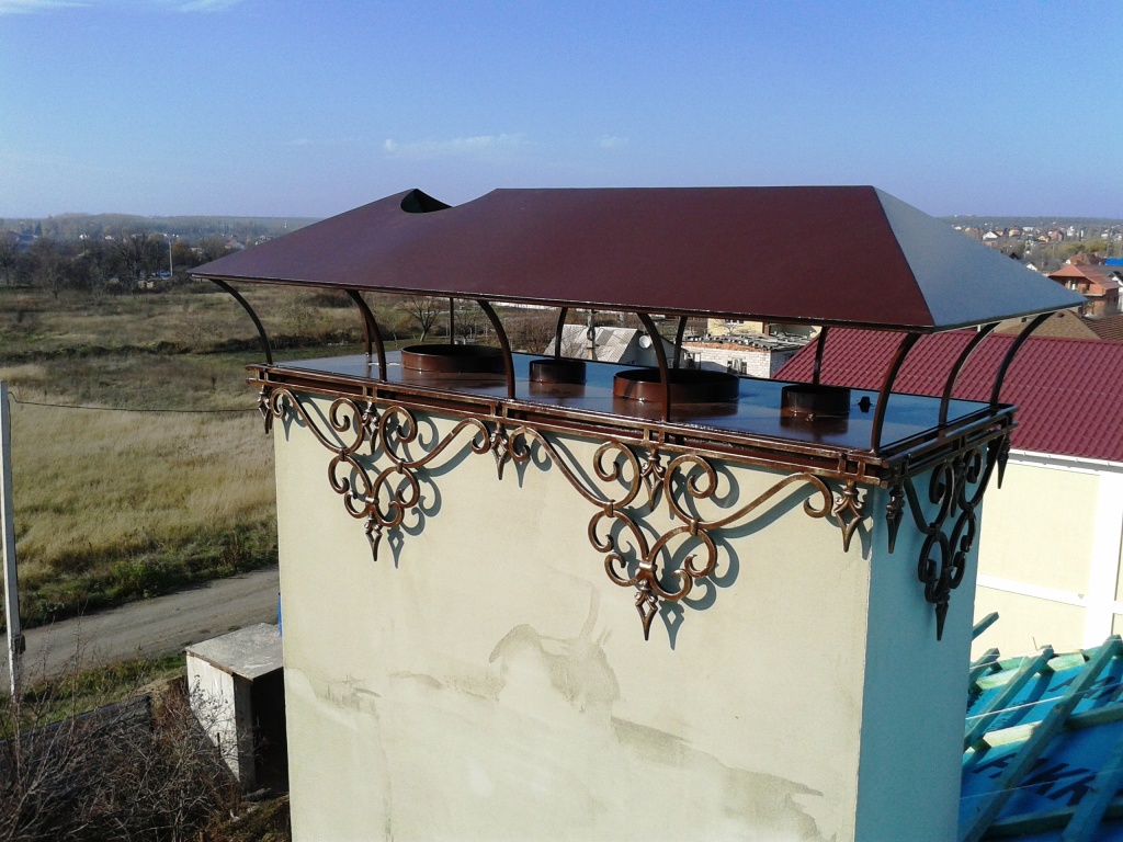

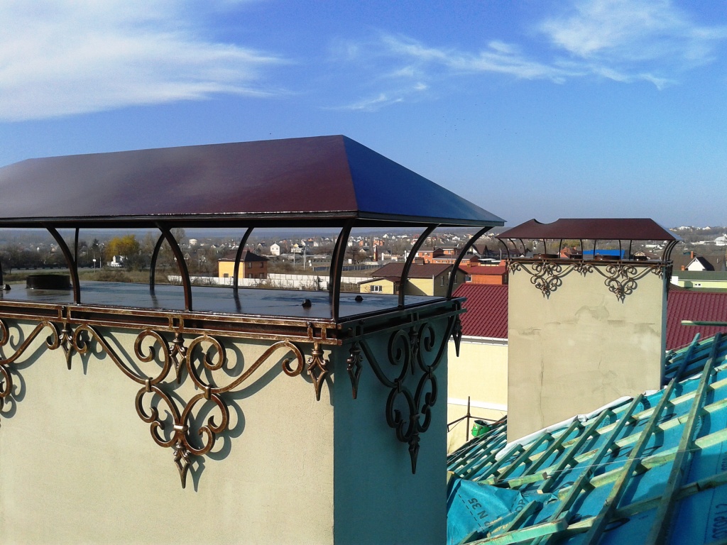

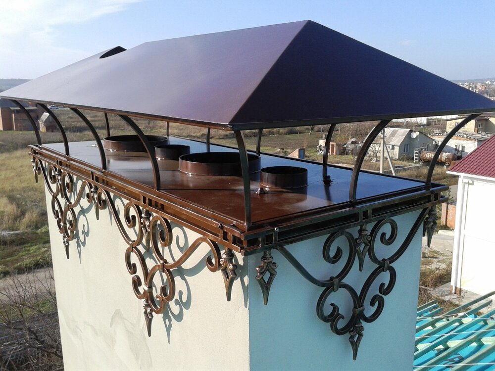

...и ещё в тему дождя... кованные колпаки на дымоходы... по моим эскизам и под моим чутким руководством сделали и смонтировали "Альтаир-Д"... обрамление вокруг дымохода съёмное на болтах, чтобы можно было при необходимости перекрасить дымоход. Два больших колпака стоили по 8000 грн, маленький каминный 4000 грн. Прошло уже шесть лет, пока всё в норме.

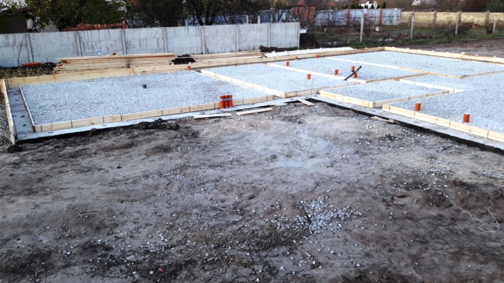

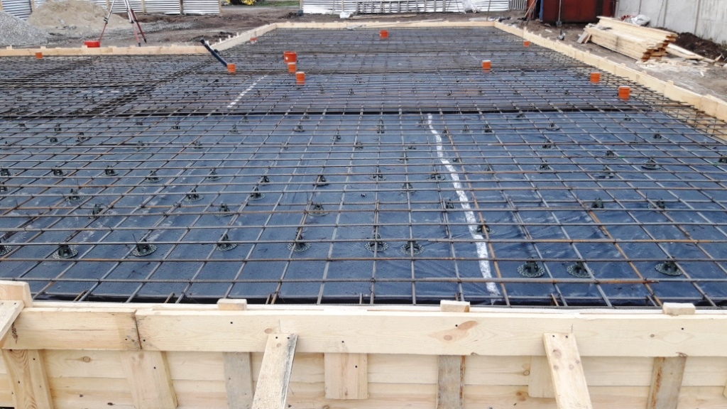

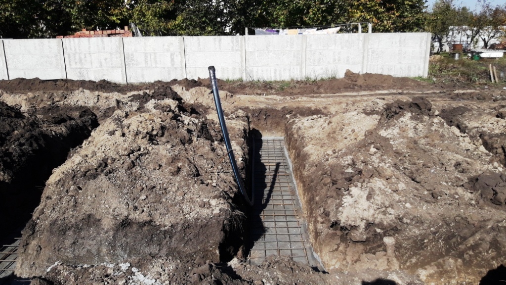

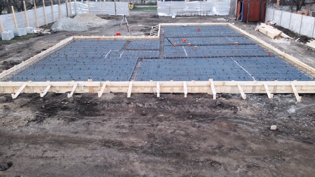

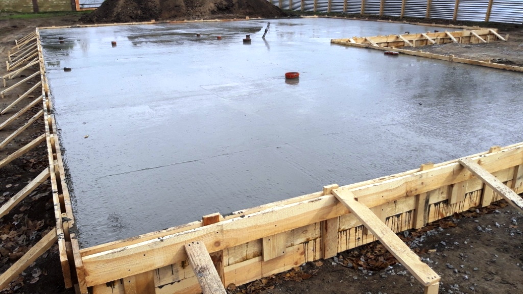

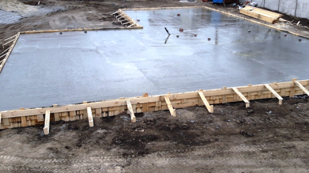

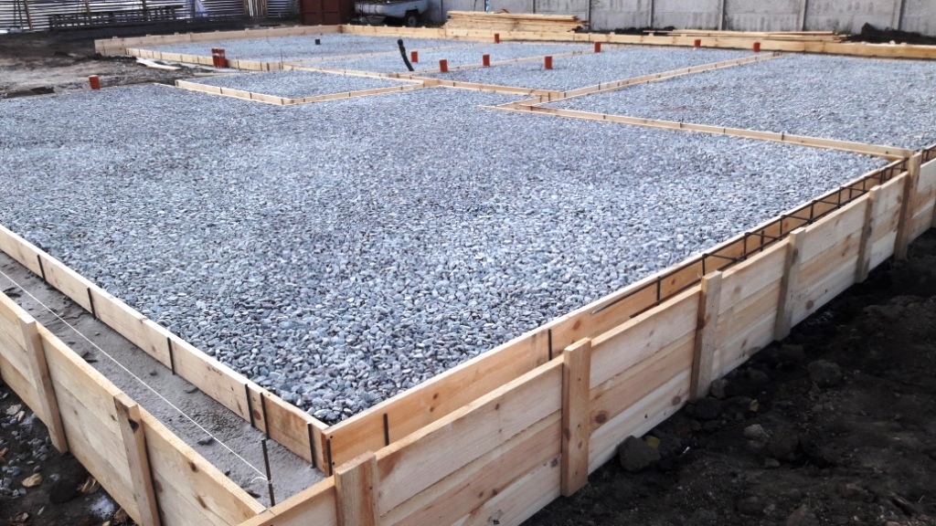

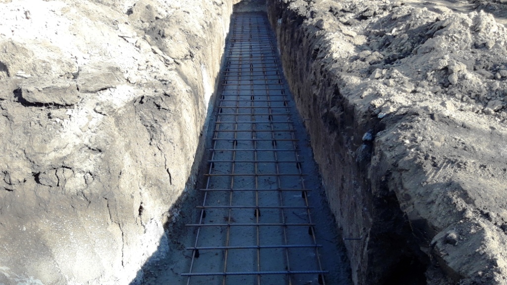

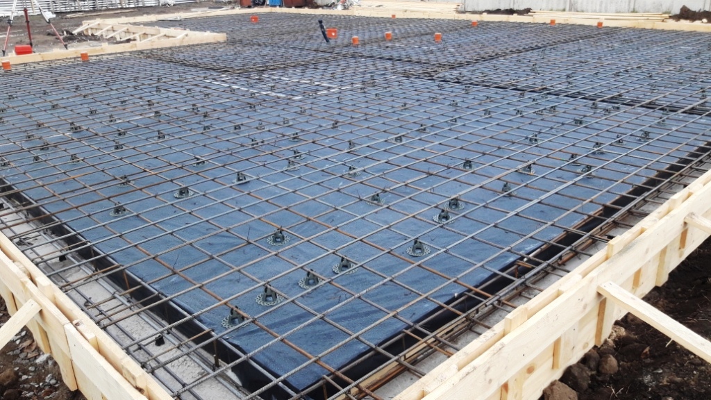

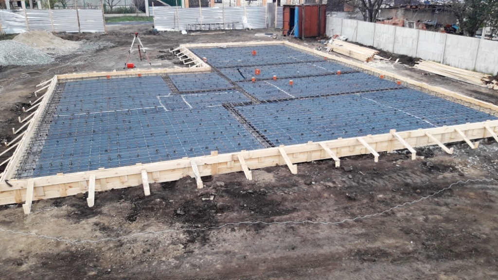

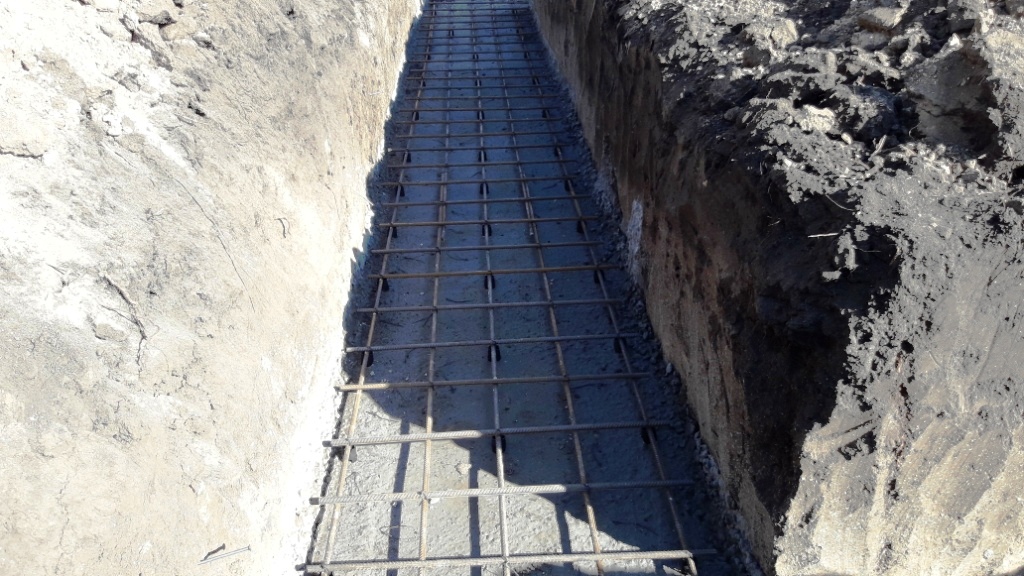

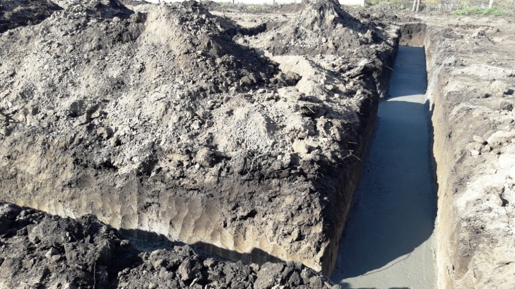

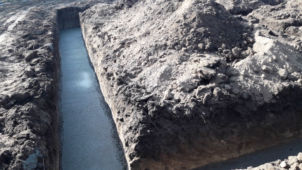

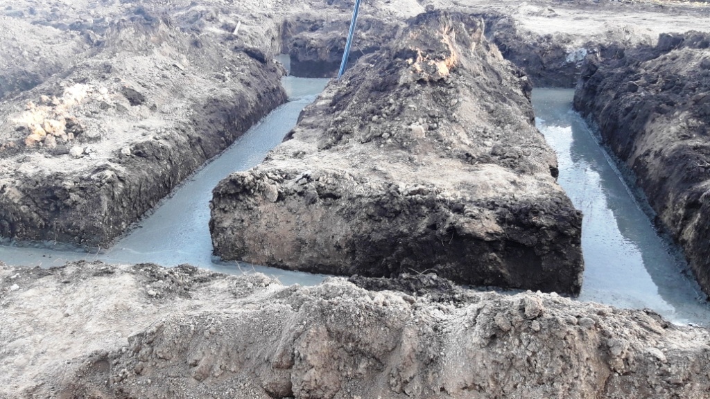

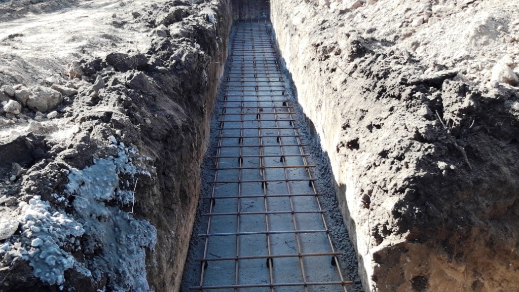

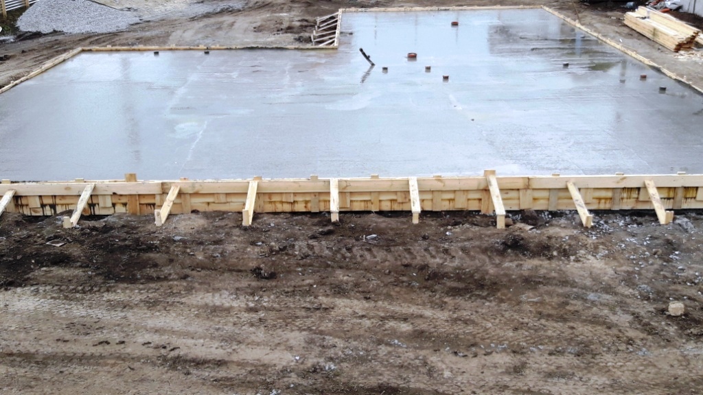

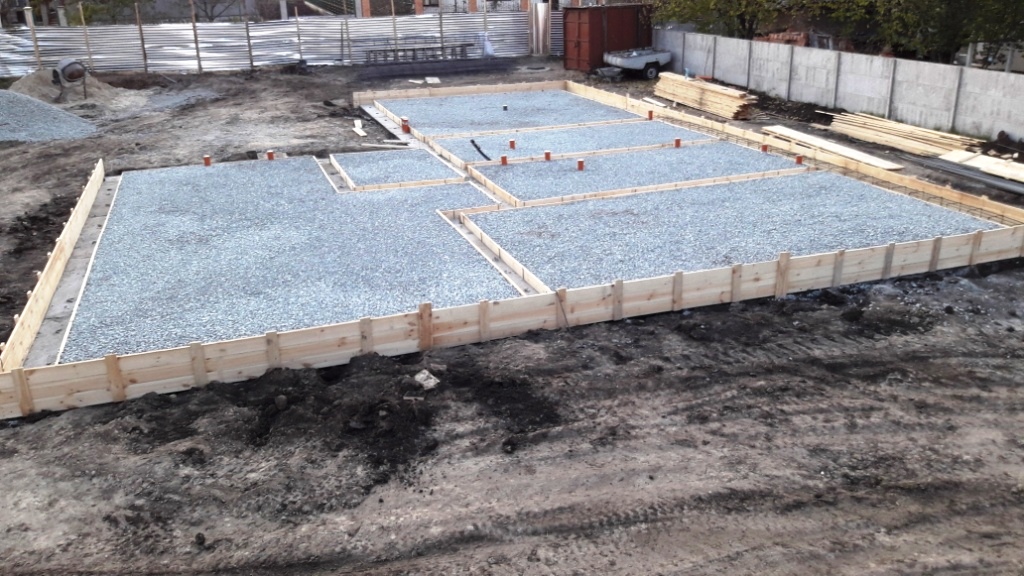

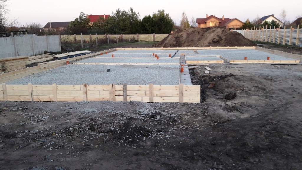

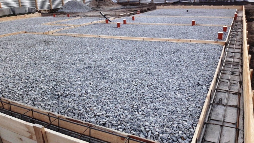

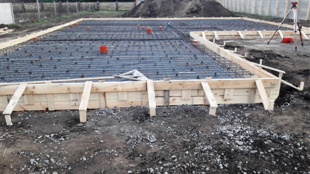

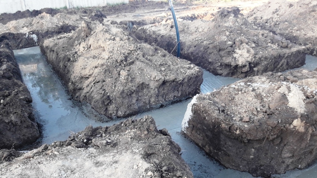

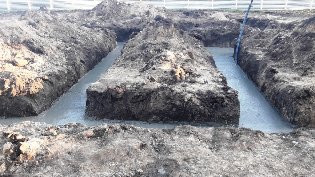

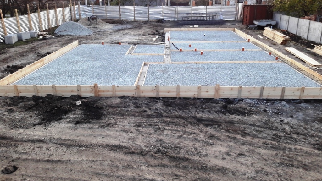

Это армированная подбетонка под фундамент?
:unknown:... Вы не внимательны. Посмотрите на фотографии ещё раз... арматура на чём лежит?
Сейчас строим. Братское

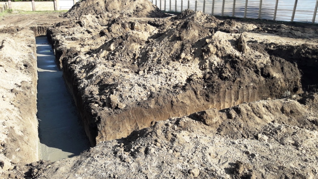

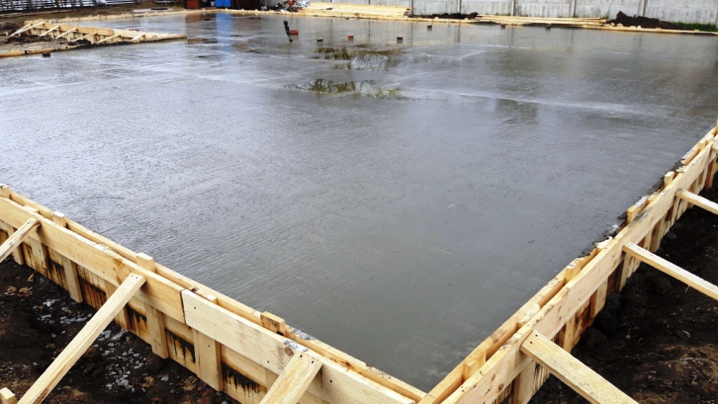

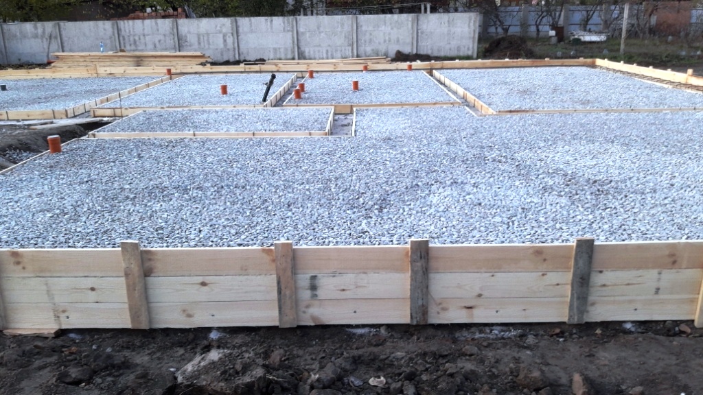

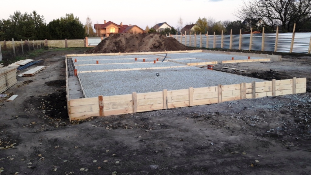

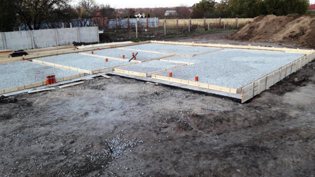

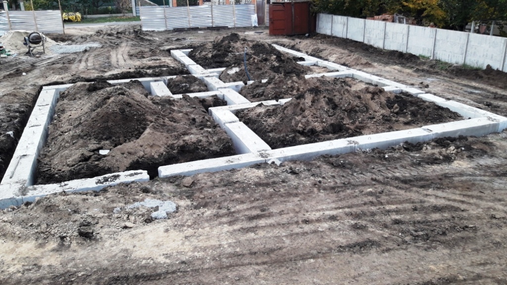

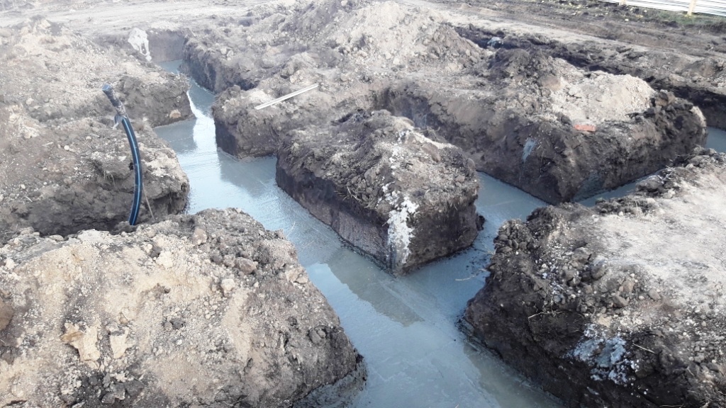

п.с. ...и кстати, бетон от ДСК... заказывал определённые машины, на определённое время, с определённым интервалом, последний миксер только по моему звонку с корректировкой объёма... всё супер, как и всегда, в час дня уже помыли руки:good:
