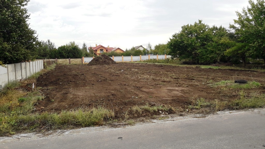

...во-первых, покупая участок и планируя размещать на нём дом, учитывайте, что каждые 10см перепада грунта между углами в пятне застройки увеличивают стоимость вашего фундамента на, примерно, 10.000 гривен... т.е., чем ровнее пятно посадки дома, тем дешевле будет стоить фундамент.
...во-вторых, бывает так, что иногда лучше заказать геологию до покупки участка, чем ужаснуться от её результатов уже после оформления сделки.

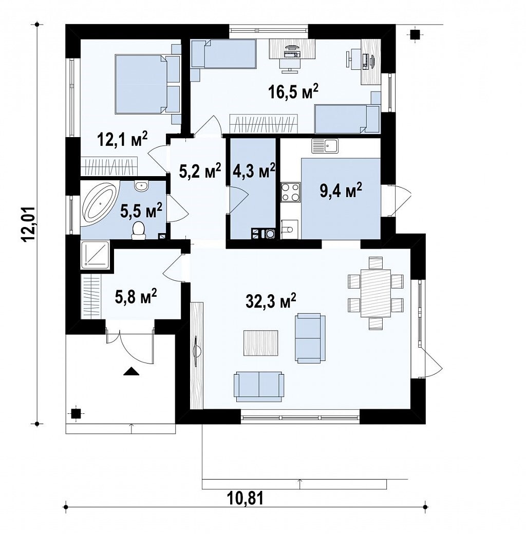

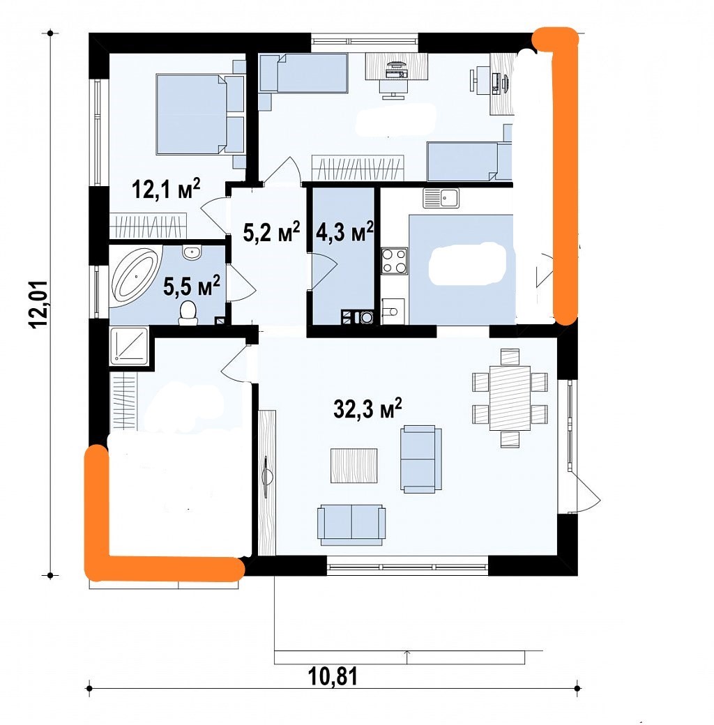

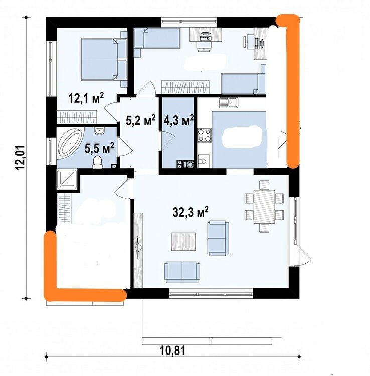

Многие любят выбирать проекты с врезанными в угол дома террасами или дома нестандартной формы... при этом вообще не осознавая сколько они теряют денег/квадратных метров за свои "хотелки".
Возьмём для примера проект Z141... нестандартная форма, два врезанных внутренних угла, общая площадь дома без террас 91,1м2.
А теперь давайте, не увеличивая длину ленточного фундамента и стен, врезанные внутрь наружные стены сместим наружу, создав прямоугольник. При той же стоимости фундамента, стен и крыши мы получили дом общей площадью 11,2*10(внутренний размер) - 6(площадь несущей внутренней стены и перегородок) = 106м2... т.е. на 15м2 больше... за те же деньги.
Если взять за основу, что во втором варианте строительство одного квадратного метра будет стоить 300уе, то дом целиком обойдётся в 31.800уе... а стоимость 1м2 в оригинале Z141 составит 349уе! ...почувствуйте разницу и выбирая проект учитывайте это.

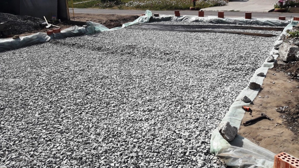

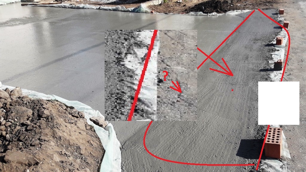

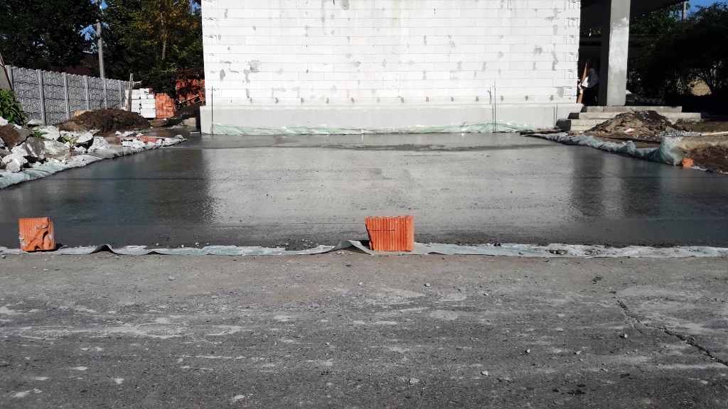

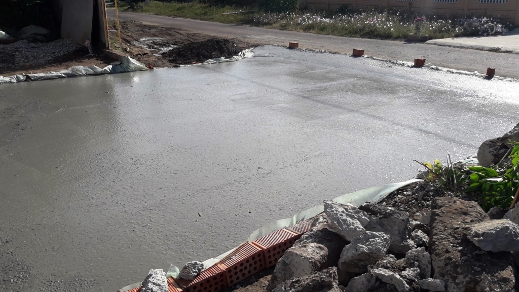

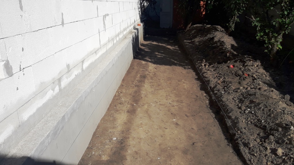

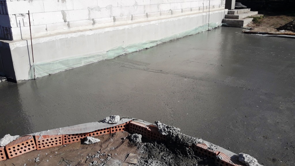

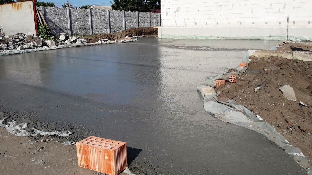

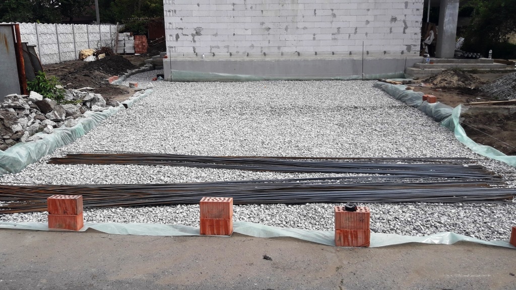

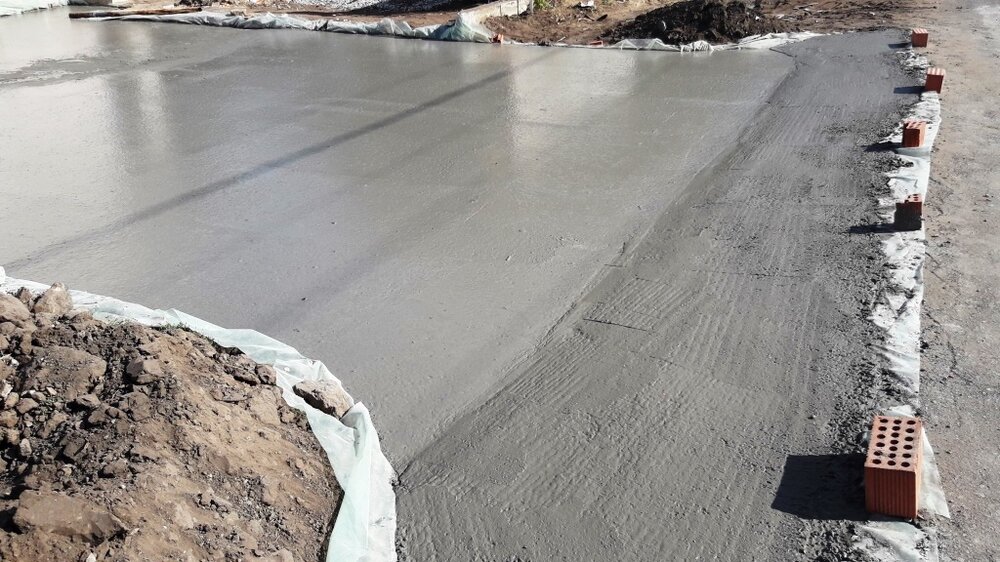

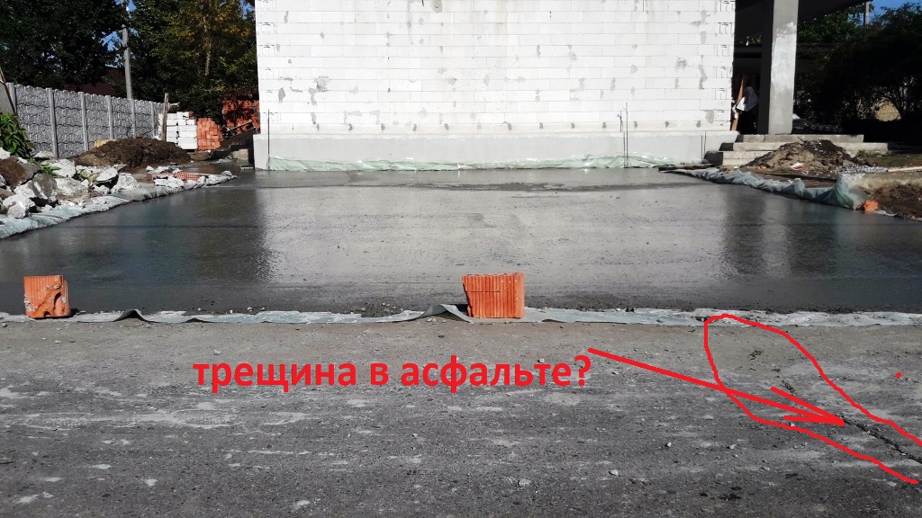

Целевое назначение,залитой площади?
Да по-моему очевидно - въезд для авто. Поверх бетона будет тротуарная плитка, но не в ближайшие пару лет, поэтому Заказчик решил перестраховаться и взять такой бетон.
А какая толщина бетона,в местах близ примыкания к кромке асфальта?
Есть мнение,что потрескается этот бетон.И скорей всего,там где доливали третьим этапом (похоже не из миксера)
))) ...в месте примыкания толщина бетона 200мм.
...никакого третьего этапа не было... сделали всю площадь в уровень, а затем тачками из того-же миксера аккуратно долили подъём к асфальту.
п с. ...а у кого есть мнение?))
Приличная толщина! А как удалось,без опалубки? Виброрейку применяли?
Добавлено через 4 минуты
На фото,этот участок выглядит не однородным,с общей массой бетона.
Простите,за неуместные вопросы (если даже это ошибочное мнение)
Ведь Вы не против,поделиться опытом?
Сомнение вызвано (судя по фото) криволинейным примыканием к кромке асфальта, и отсутствием опалубки.
Как плитка повторит криволинейную кромку?(примыкание к асфальту)
Легко. Бетон практически по всей площади лёг в уровень с существующим грунтом.
Нет. Видел в живую результаты работы с виброрейкой... констатирую - выброшенные на ветер деньги... имею ввиду рейку. "Вибро"-швабра делает замечательные вещи и практически ничего не стОит.
Ессно... всю площадку загладили, а наплыв к асфальту - нет, иначе б он уплыл... очень пластичная была смесь, надо было заказывать П2.
Сомнение вызвано (судя по фото) криволинейным примыканием к кромке асфальта, и отсутствием опалубки.Как плитка повторит криволинейную кромку?
Никак. Во-первых, криволинейность кромки Вами сильно преувеличена. Во-вторых, по замыслу Заказчика, когда через нннадцать лет он надумает положить на бетон плитку, он сдолбает отбойником или срежет болгаркой этот наплыв, прорежет ровную кромку в асфальте и плиткка через поребрик упрётся в асфальт.

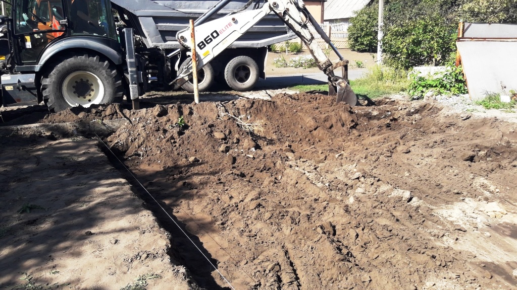

Сейчас строим. Братское

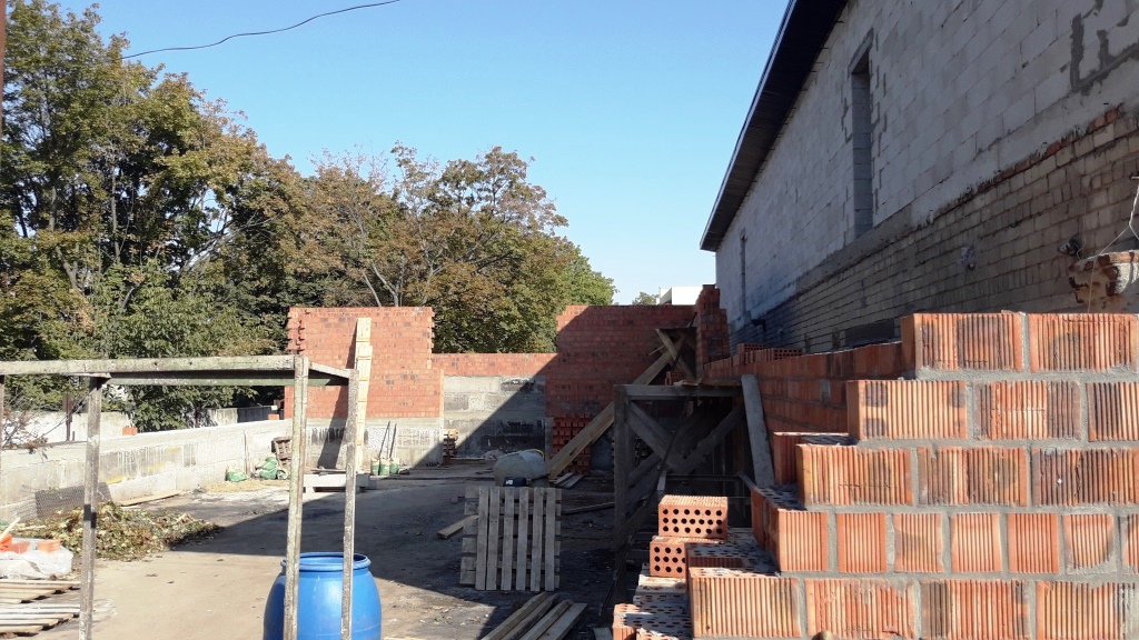

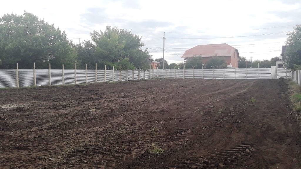

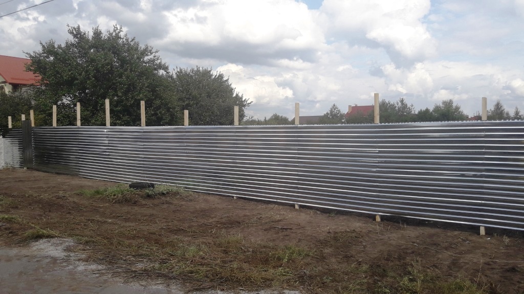

Поиски б/ушного профлиста ни к чему не привели ...в итоге купил новый по 99/лист 0,93*2 в магазине на Титова,1... фольга фольгой, но в натянутом состоянии на заборе держится хорошо... главное прикрутить кровельными саморезами со сверлом и резиновой прокладкой.
п.с. ...грунт, как бетон, мотобур не берёт... копать будем ломами)

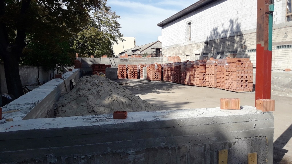

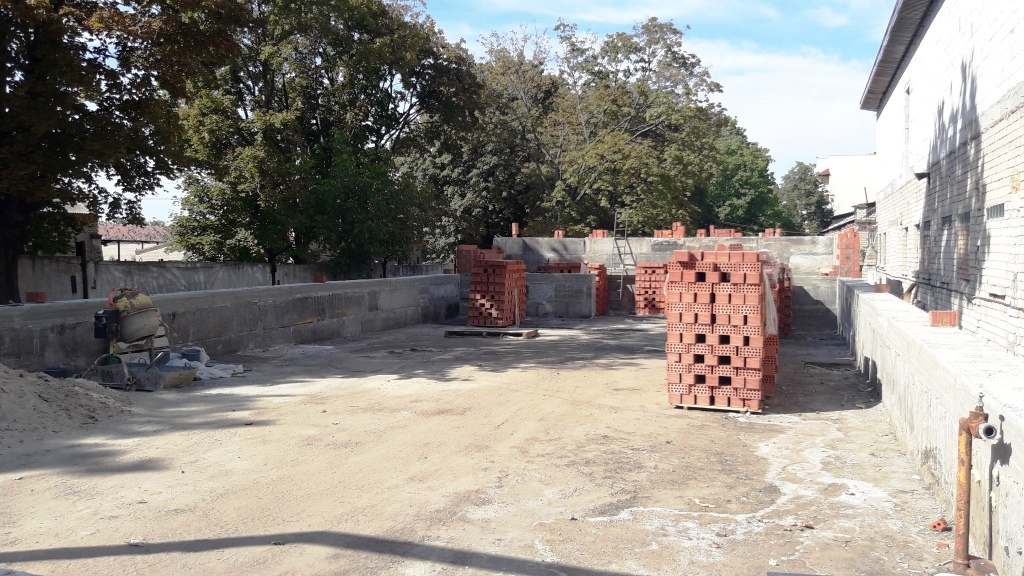

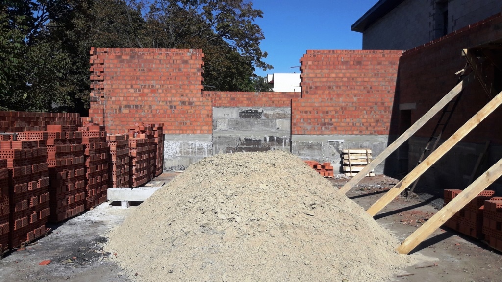

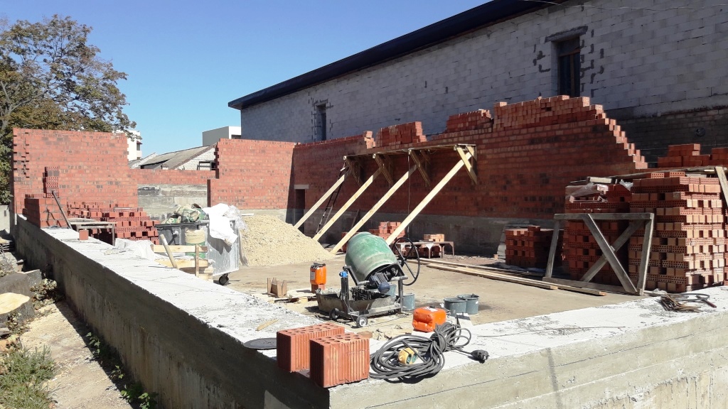

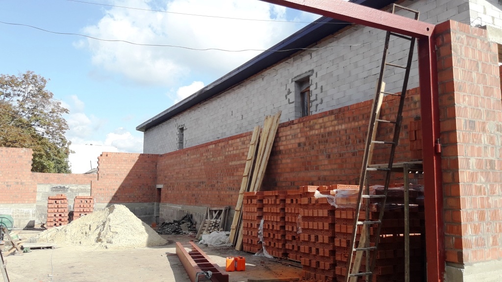

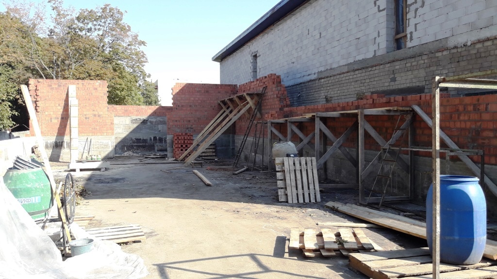

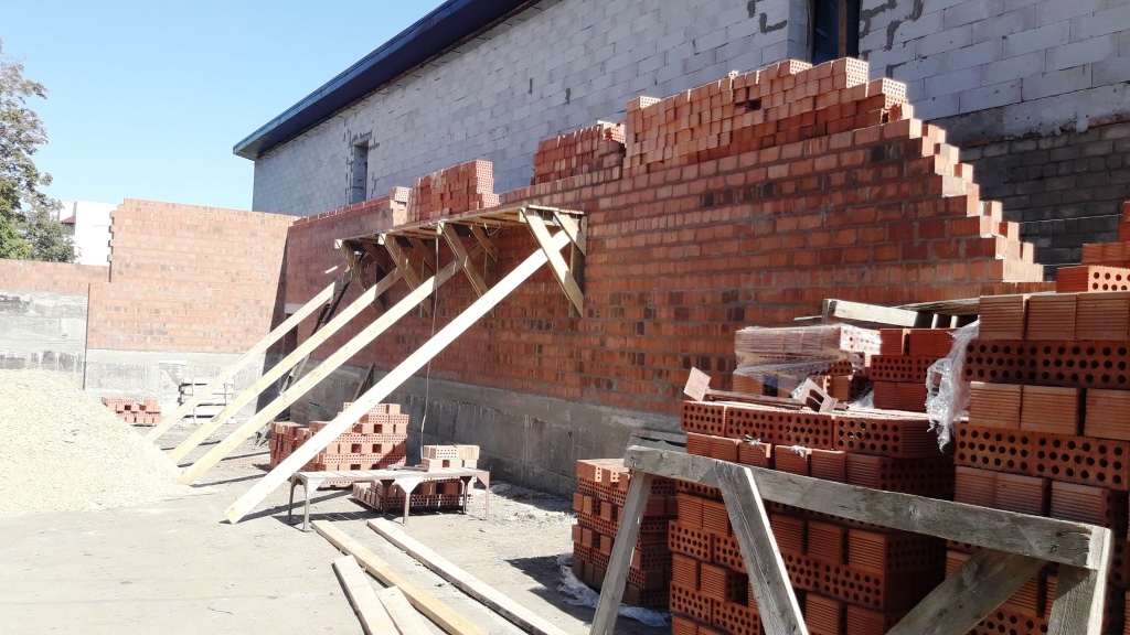

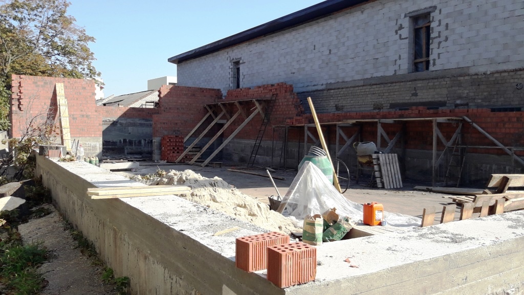

Сейчас строим. Производственное помещение.
Накрывать здание будем плитами ПБ 30-114.12-6К7. Вес одной плиты порядка 5 тонн.
