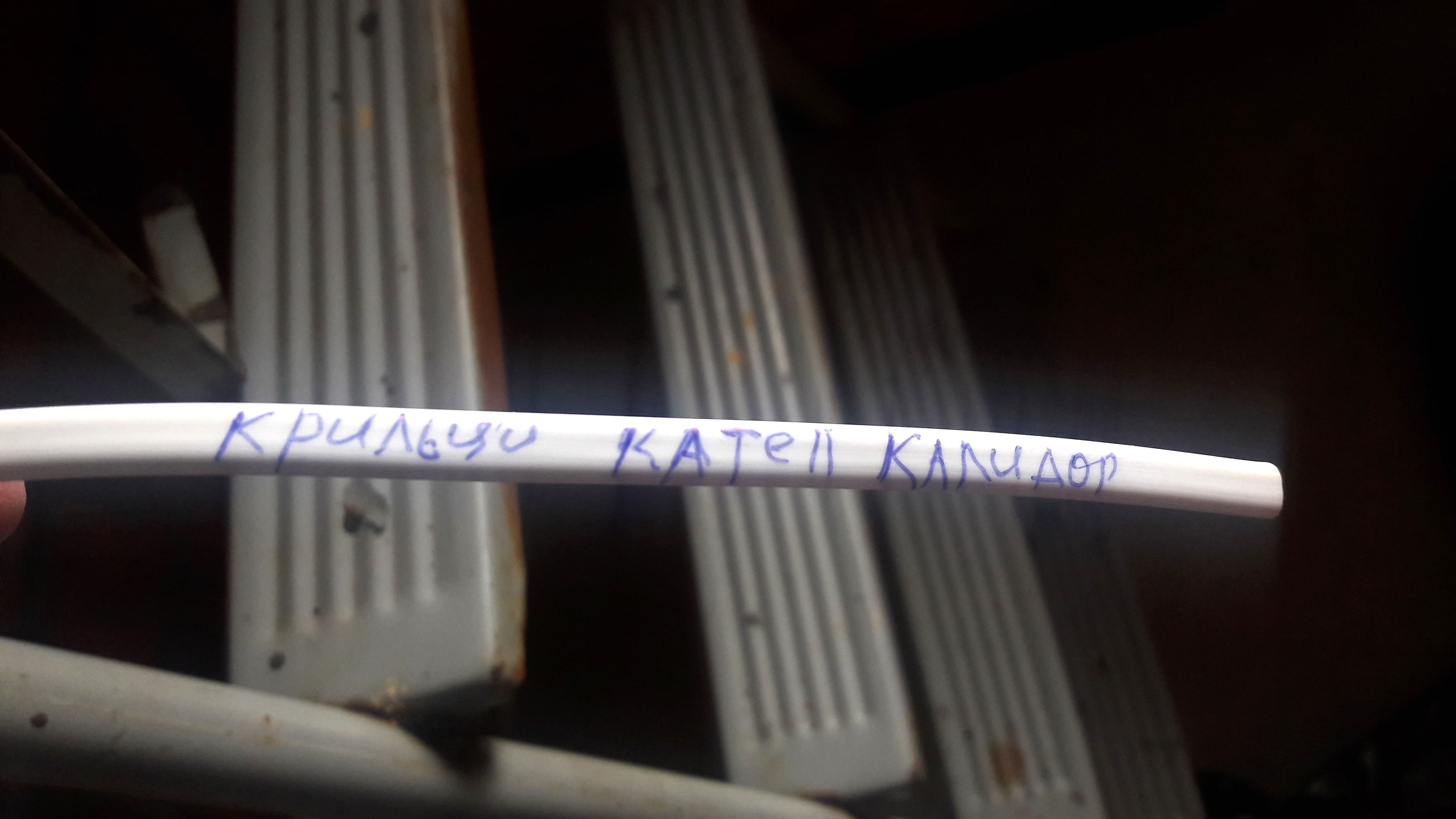

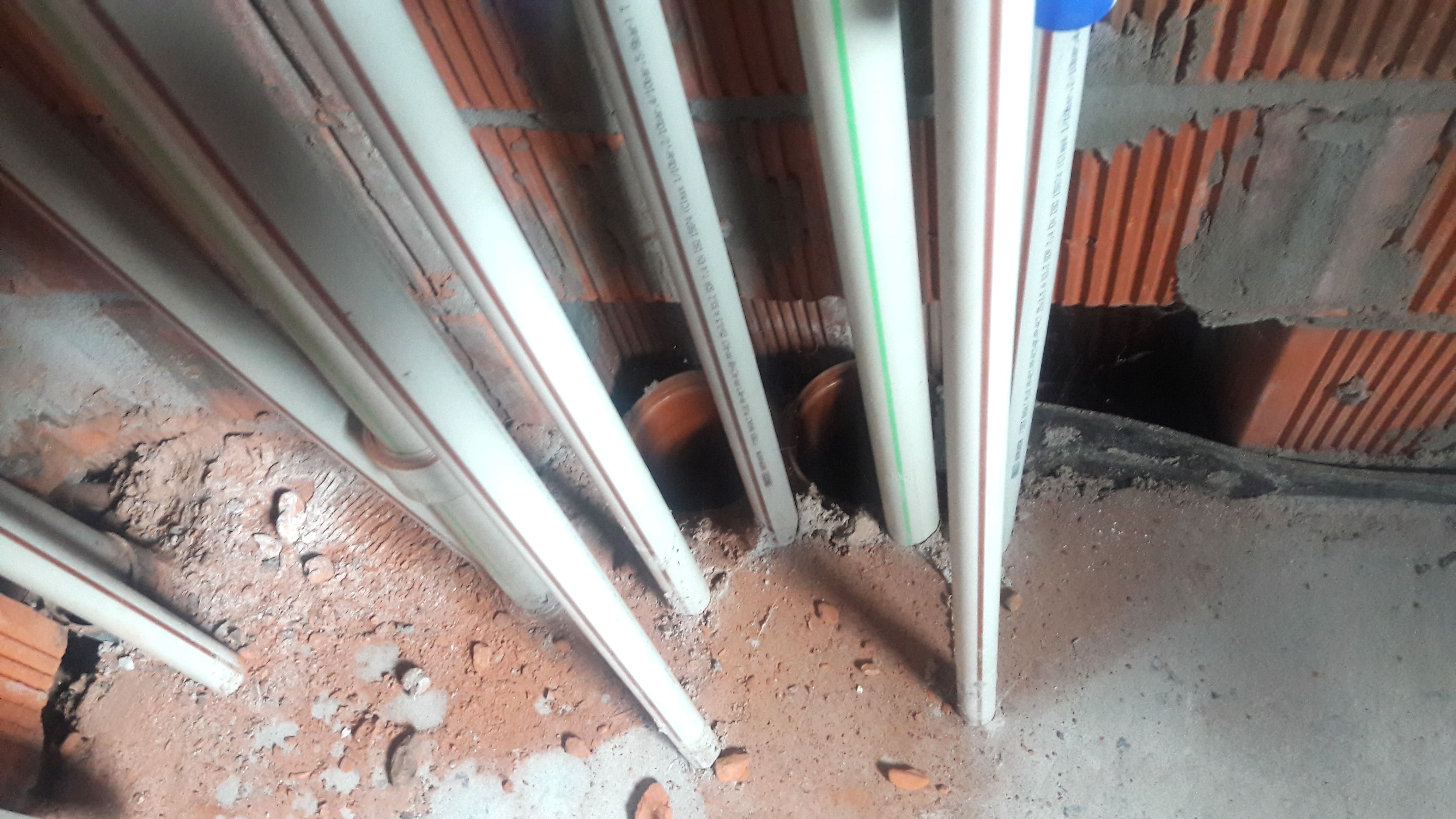

)) ...и как всегда есть вишенка на торте...
Заказчик говорит про электрика:"лишь бы сделал нормально!"... стесняюсь спросить: а есть предпосылки?... белый провод 2х0,75 не смущает?:lol:
И чем Вам цвет не угодил. Не нравится белый, пусть сделают черным или красным, да хоть синим.
Каструле на калидоре на электро КАМФХВОРКЕ будет карашо. (а насчет 0,75 меди - а вдруг выдержит?)
Заказчик имел ввиду - хоть бы все кабеля протянул и не забыл, хрен с ним уже какие....:lol:
У меня вот тоже "проектировщик ноу-хау", первый раз слышу чтоб хомуты кольцами называли....

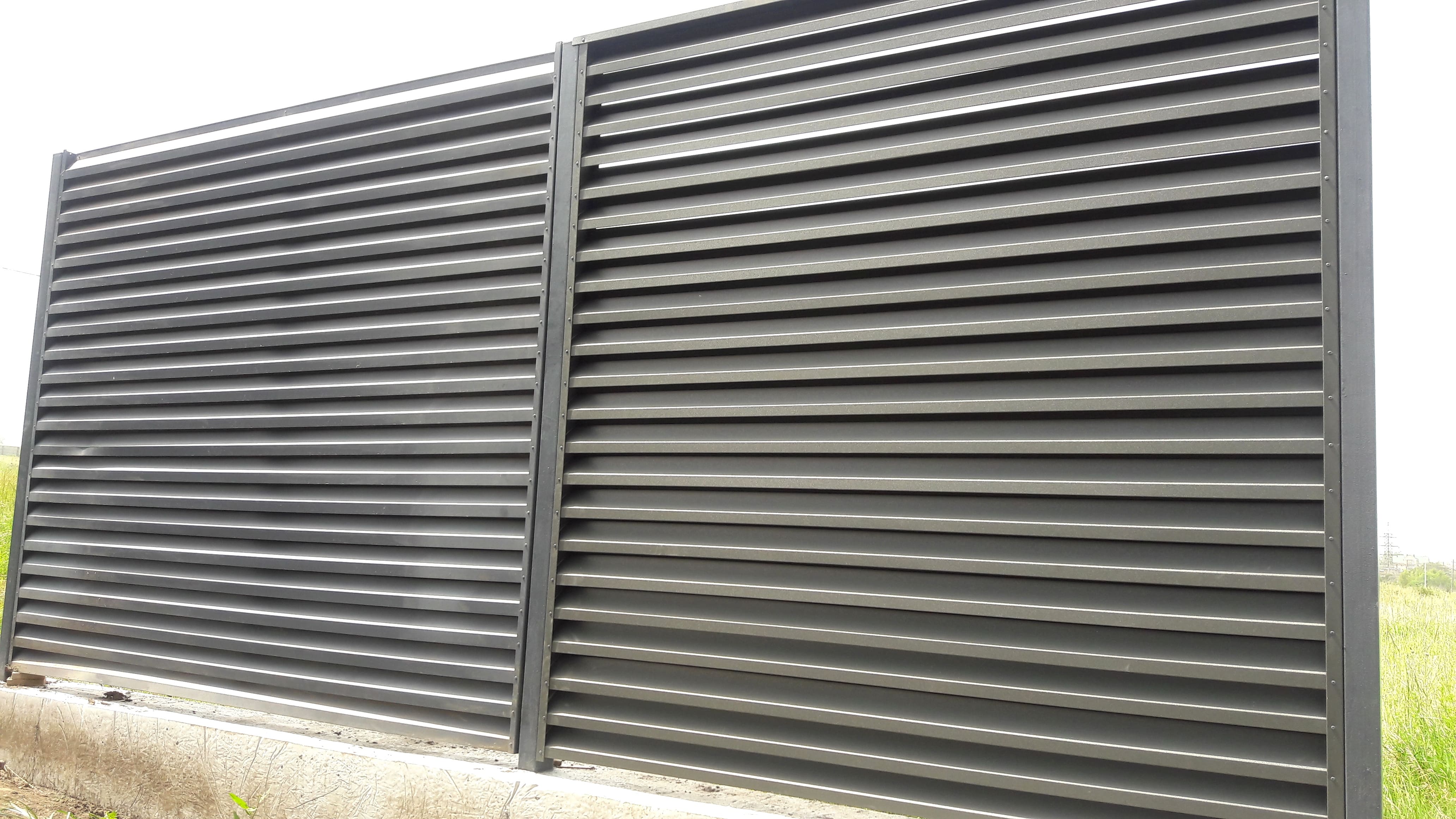

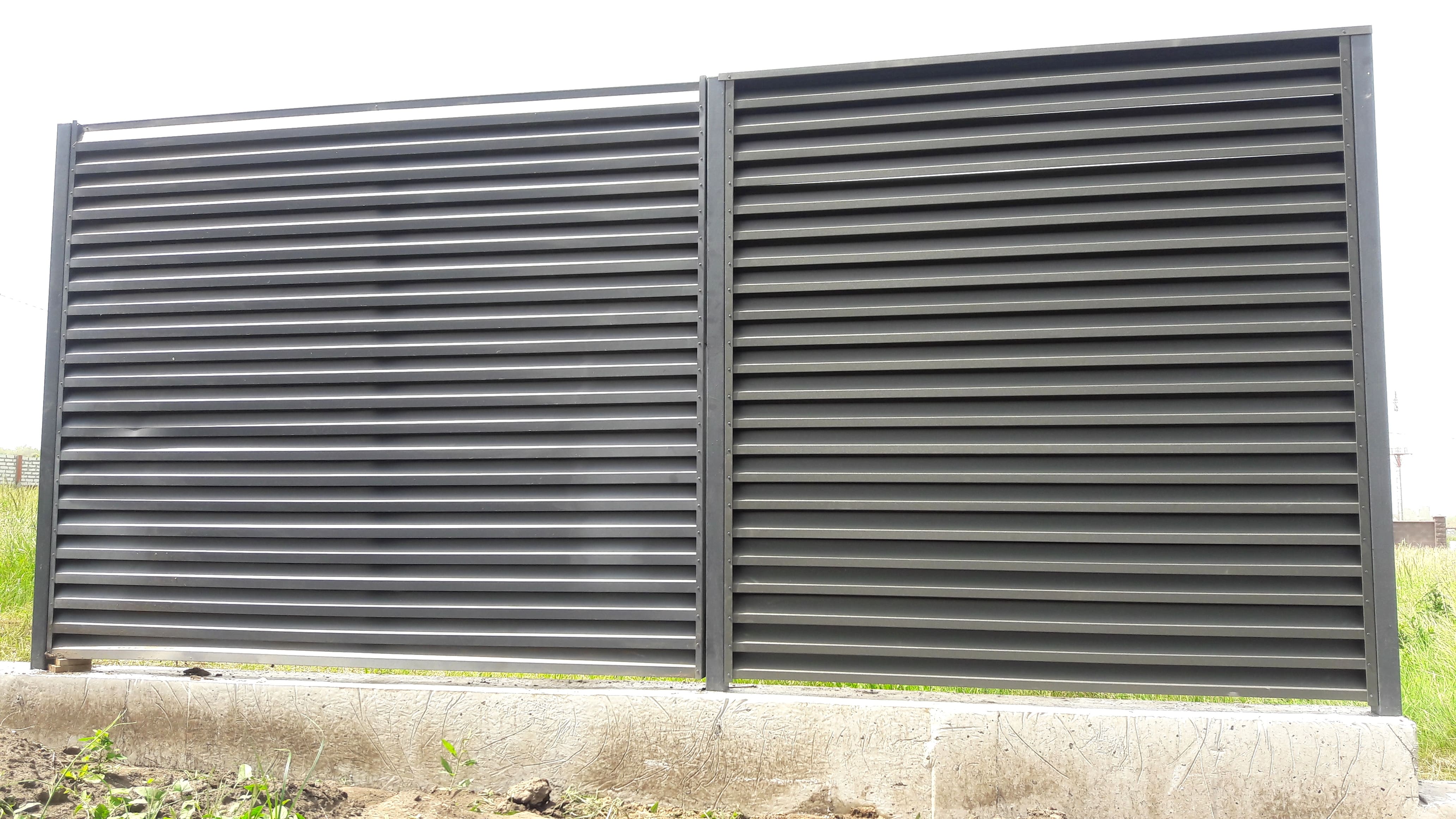

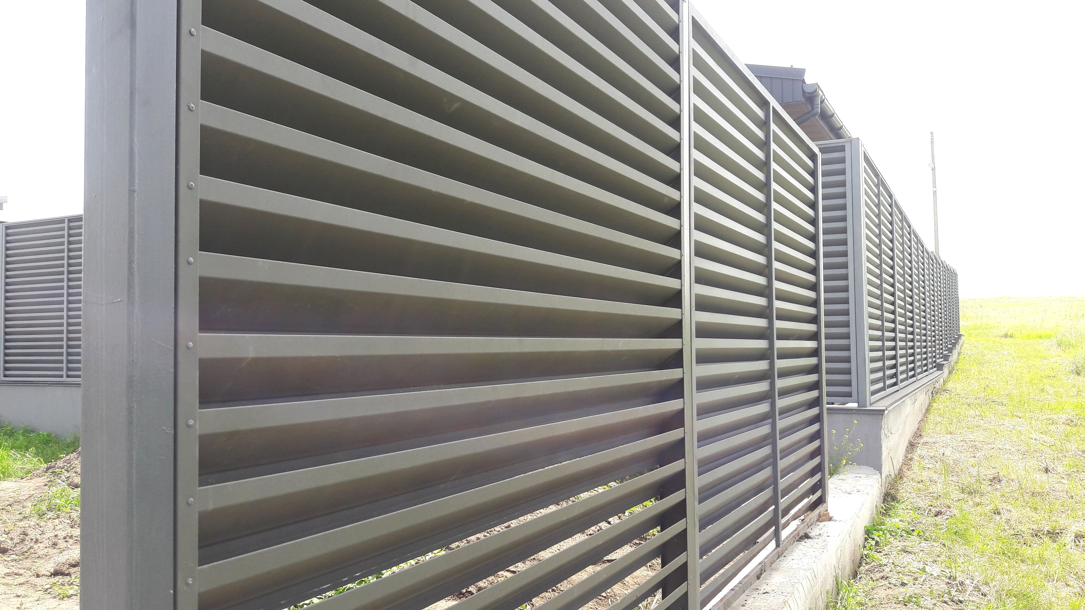

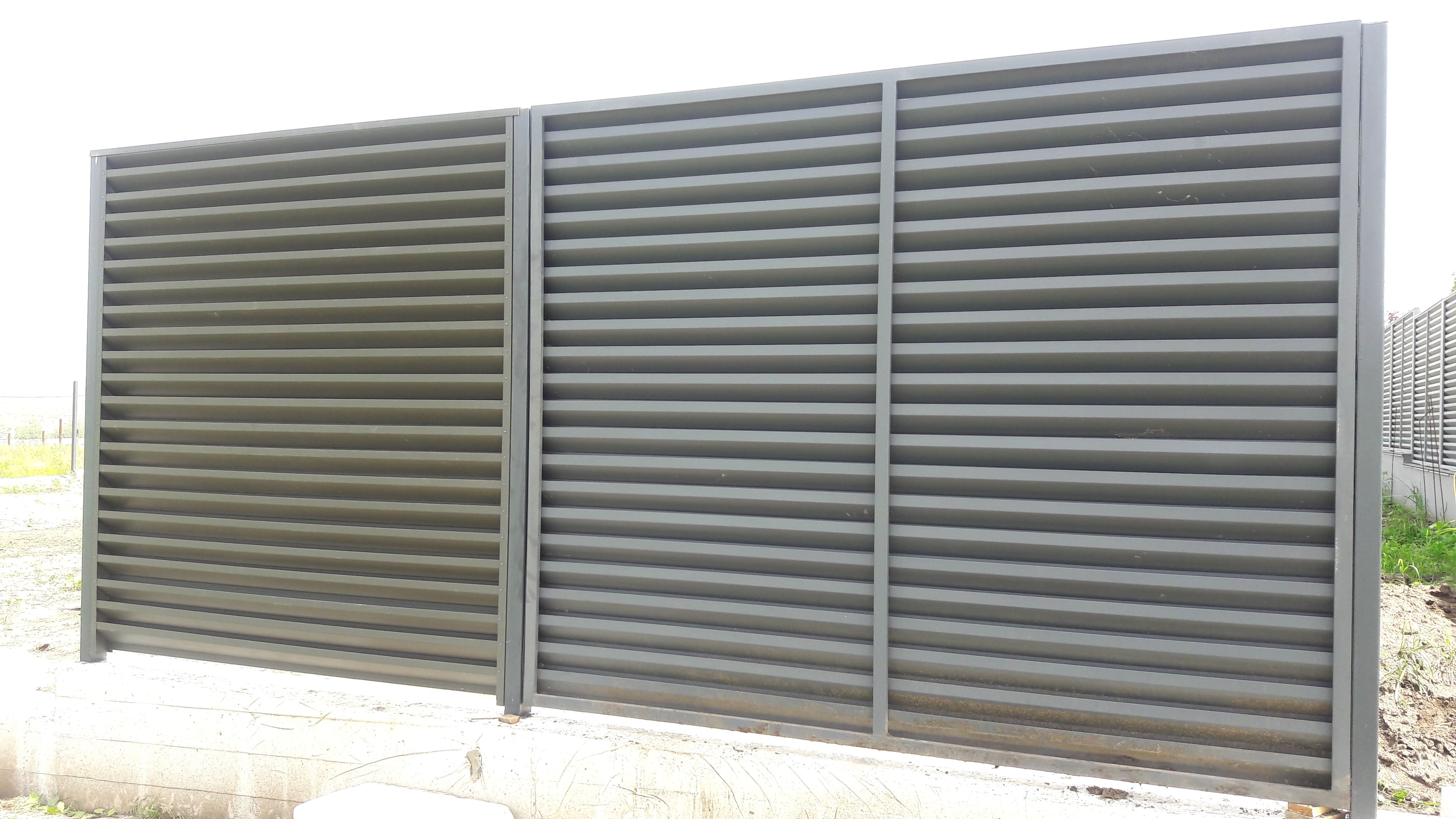

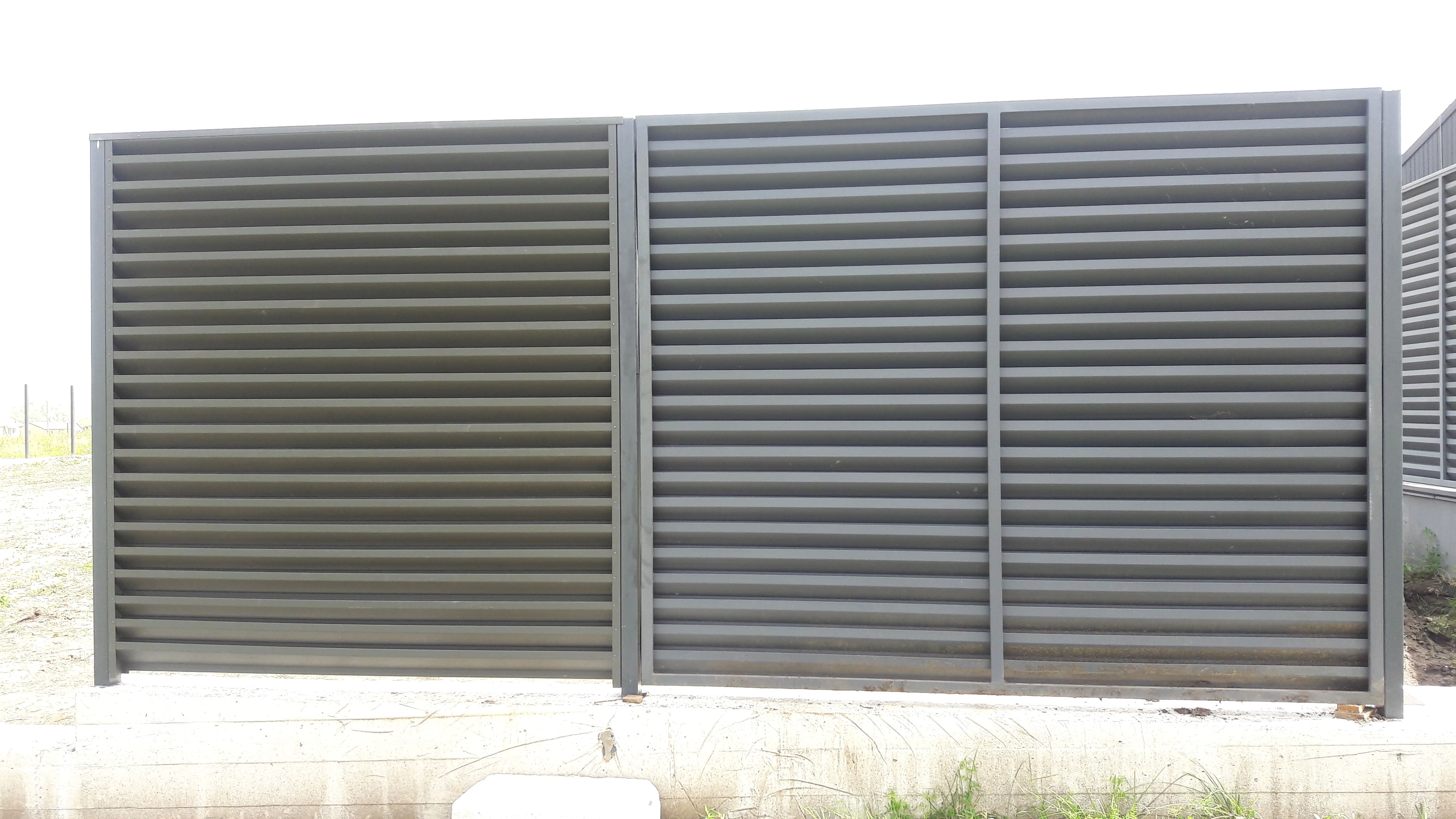

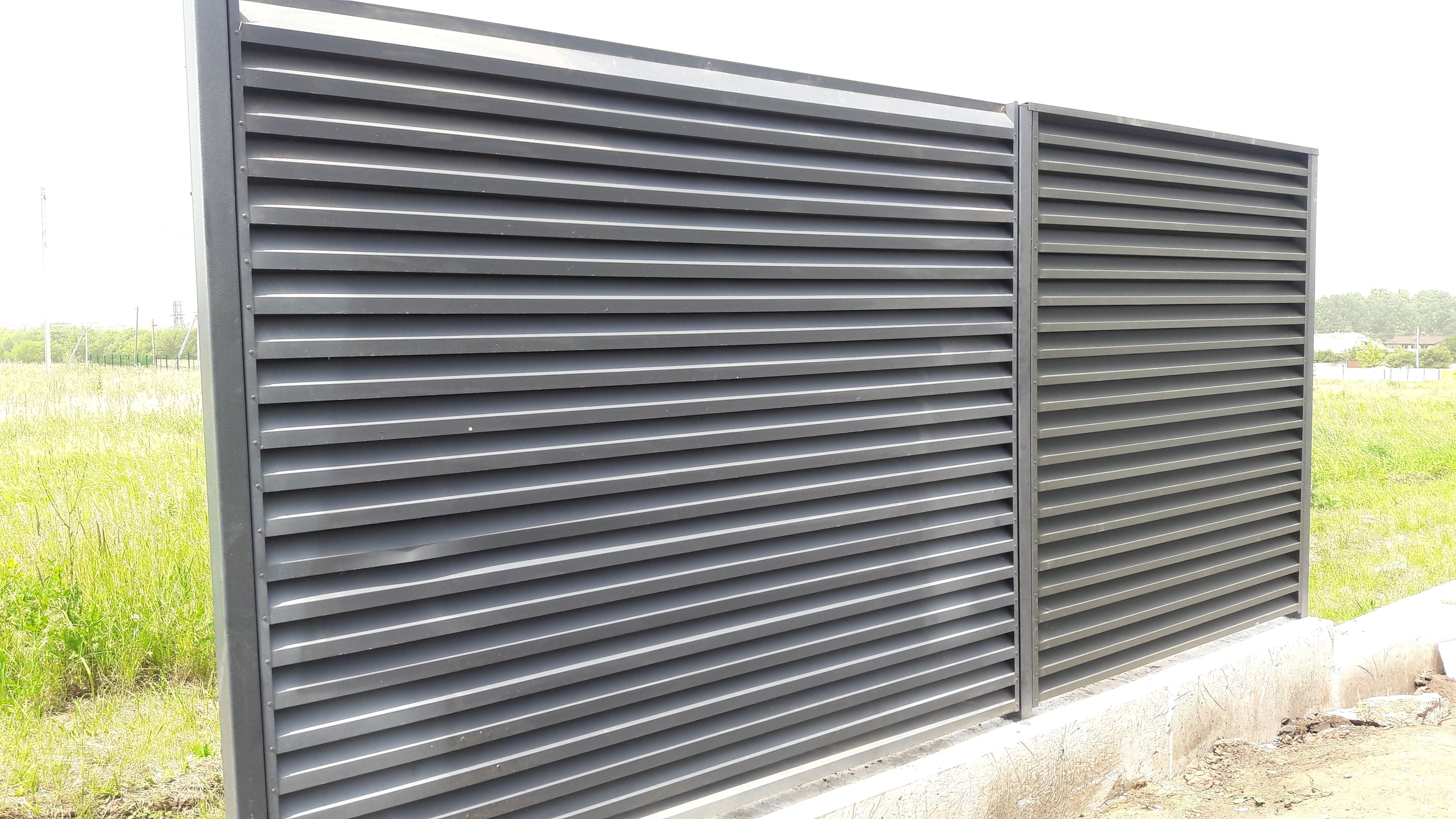

...приезжали делать замеры потенциальные подрядчики по изготовлению и монтажу секций из ламелей... как-то они без энтузиазма, может испугались объёмов... начали рассказывать про то, что за последние две недели всё подорожало и теперь сметная сумма вырастет... "и вообще это не наша специфика, мы торгуем бухтами металла". Я сказал Заказчику пусть считают, а потом посчитаю я... не сделают они - сделаем мы.
Интуиция меня не подвела, эти "потенциальные подрядчики" потерялись с концами, ничего так и не посчитали. Заказчик мне: давай делай. Я заказал 22 ламели и 4 планки на обрамление для одной секции из двухстороннего итальянского металла 0,46мм. Соберём одну секцию, если Заказчику понравится, то сделаем так сами весь забор и ворота. Фото будет. Стоимость пока под вопросом, т.к. металл каждый день дорожает.

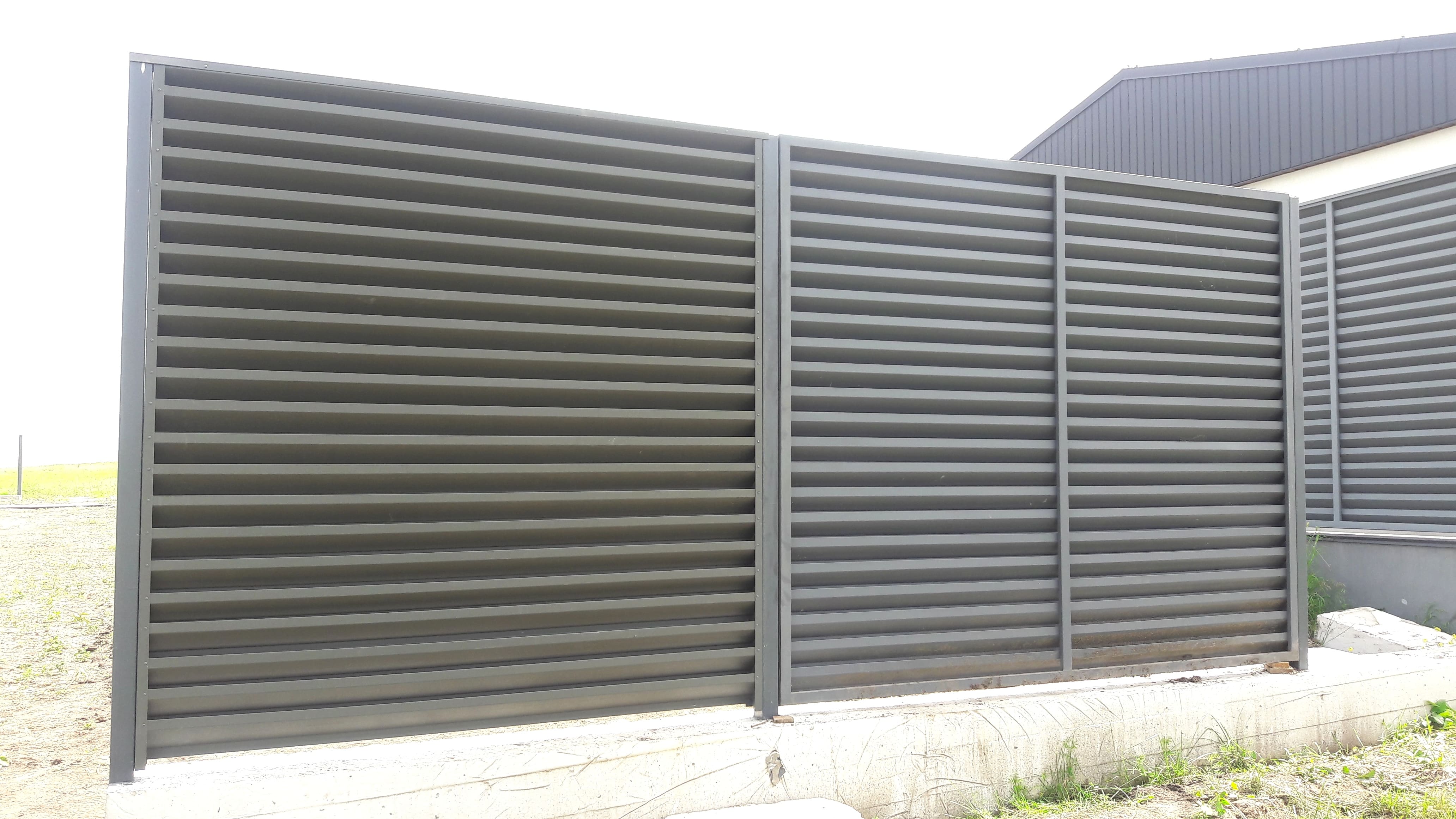

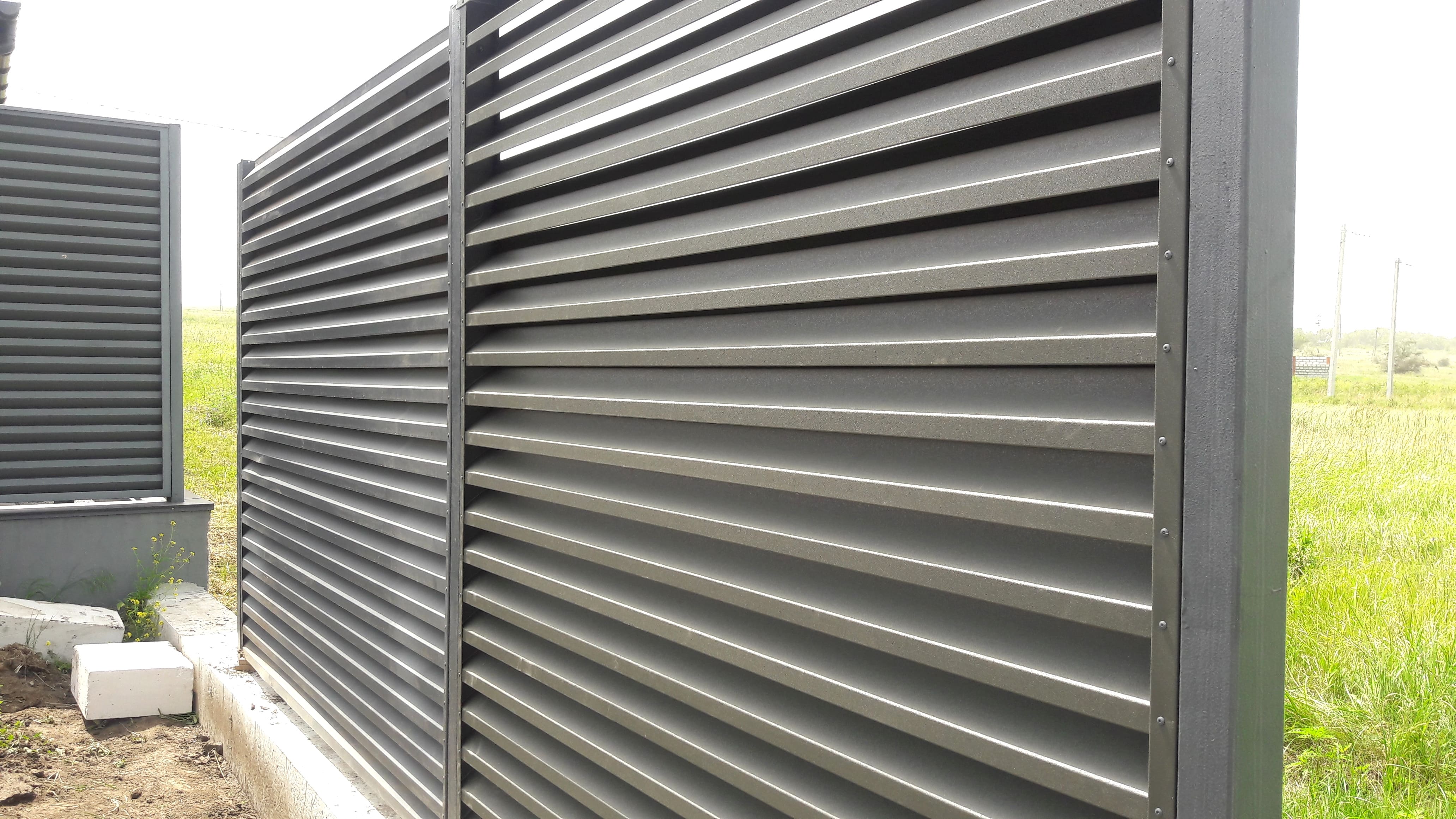

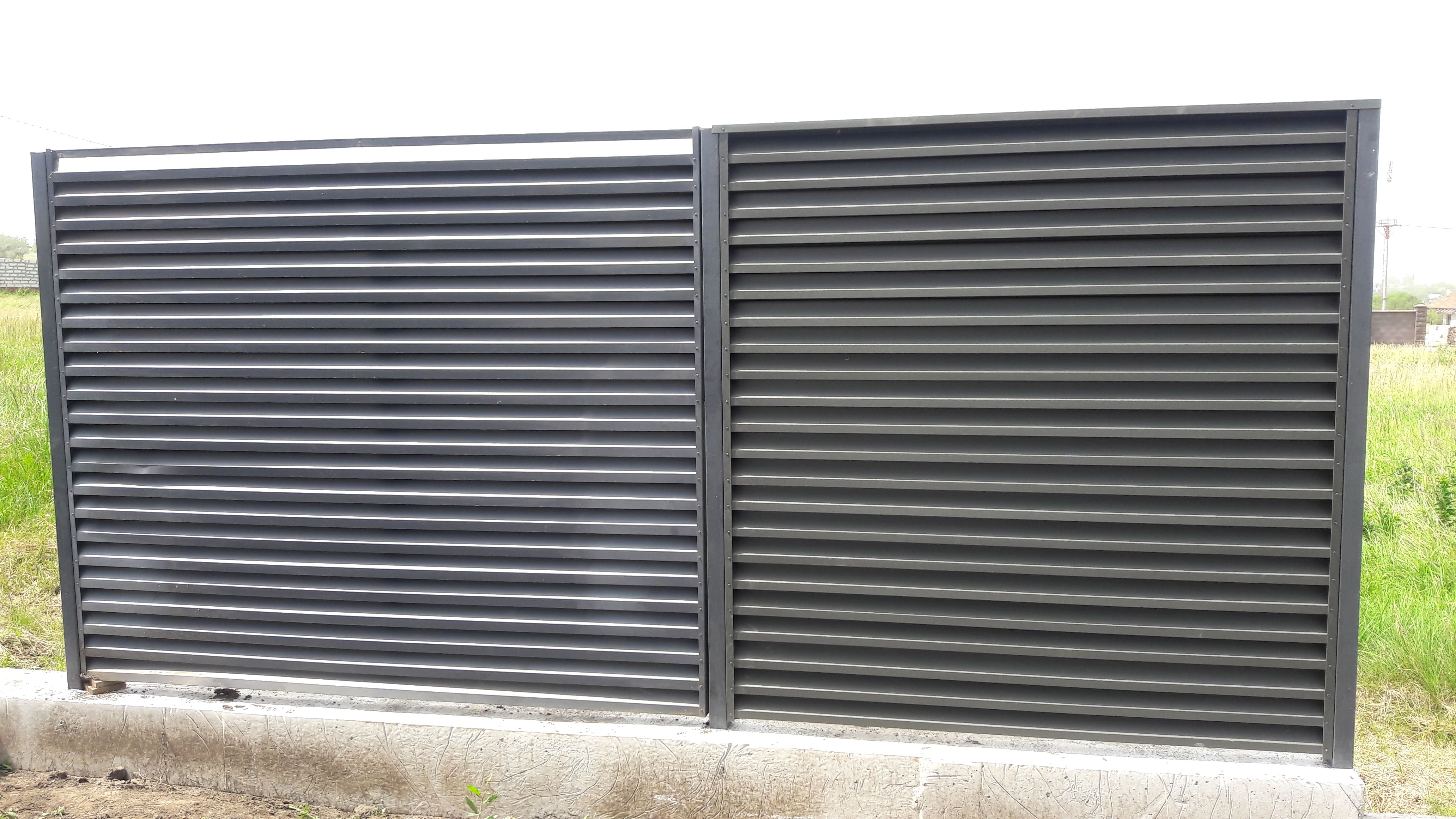

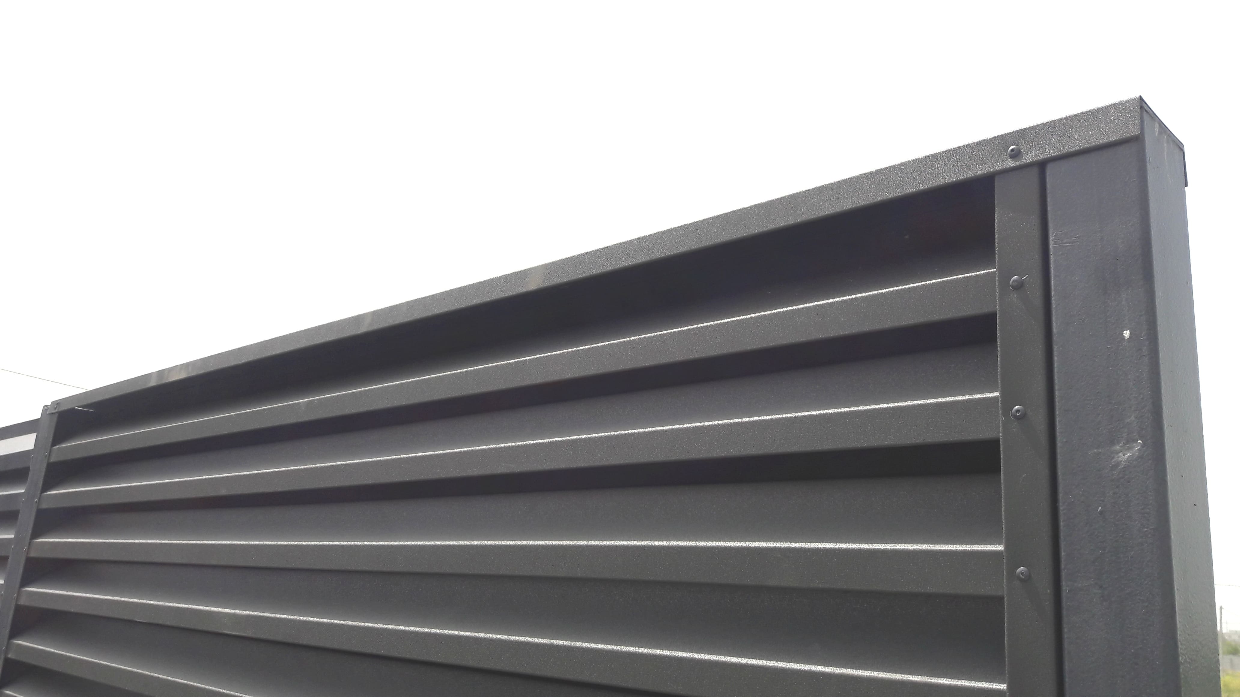

Наконец-то приехал металл для забора "а-ля Бона Трейд", из которого нам погнули ламели и планки... и мы собрали сегодня пробную секцию.
Широкая секция - это Бона Т, узкая - это наша, хэнд мэйд Маэстро Билдинг.
По жёсткости наша секция практически не уступает Боне, из визуальных отличий только отсутствие дополнительной рамы из трубы на тыльной стороне забора... из невизуальных - существенная разница в стоимости.
Заказчик одобрил, будем делать полностью весь забор, включая ворота.

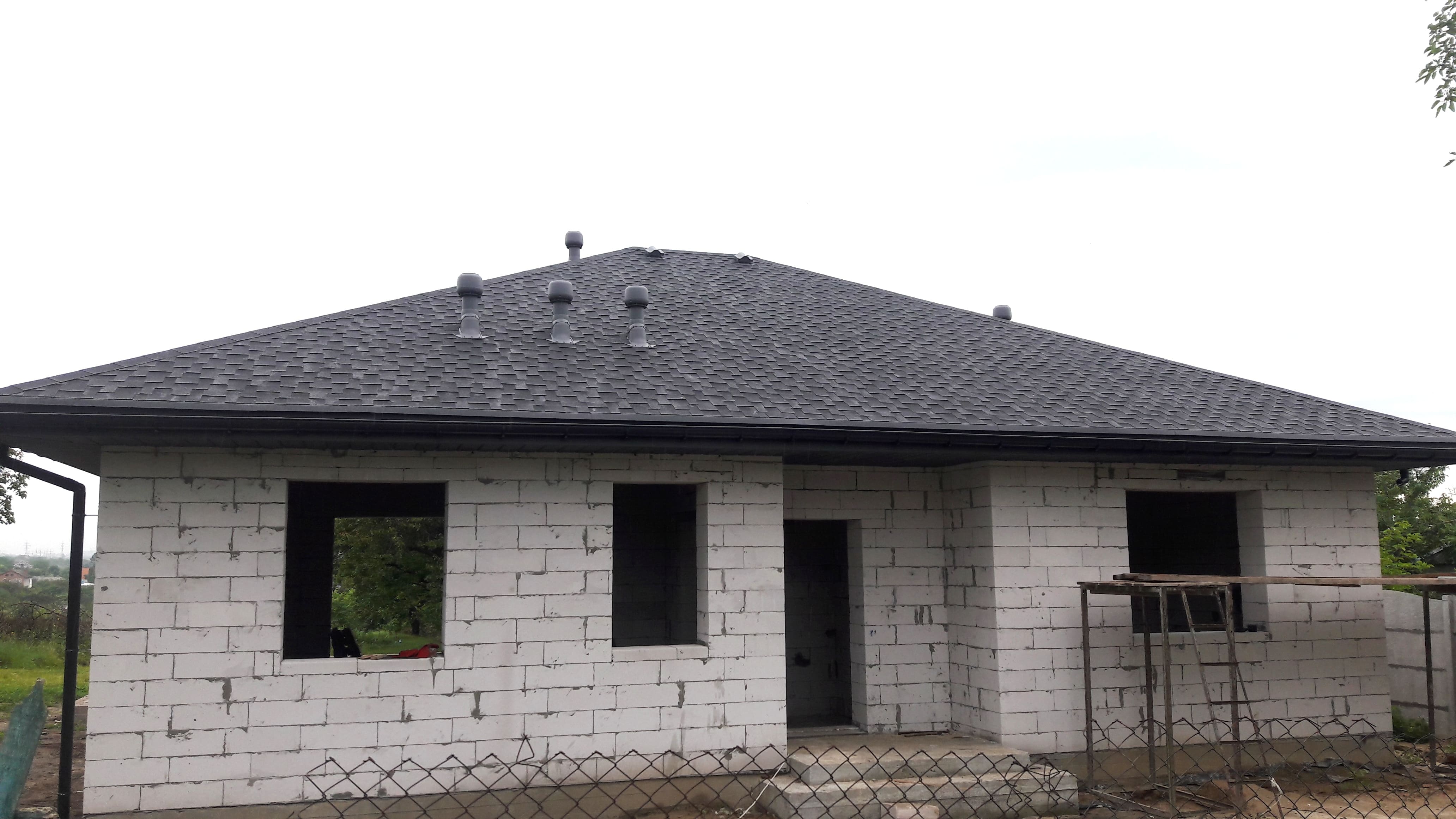

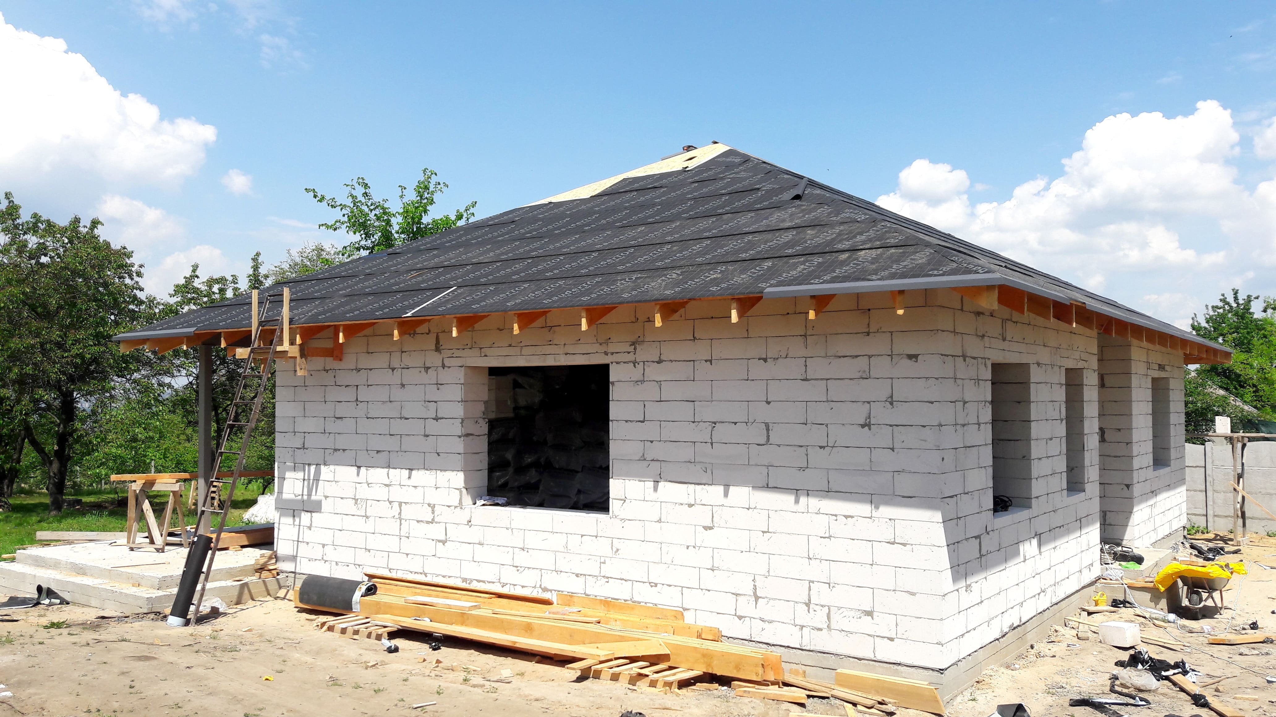

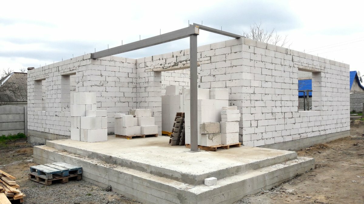

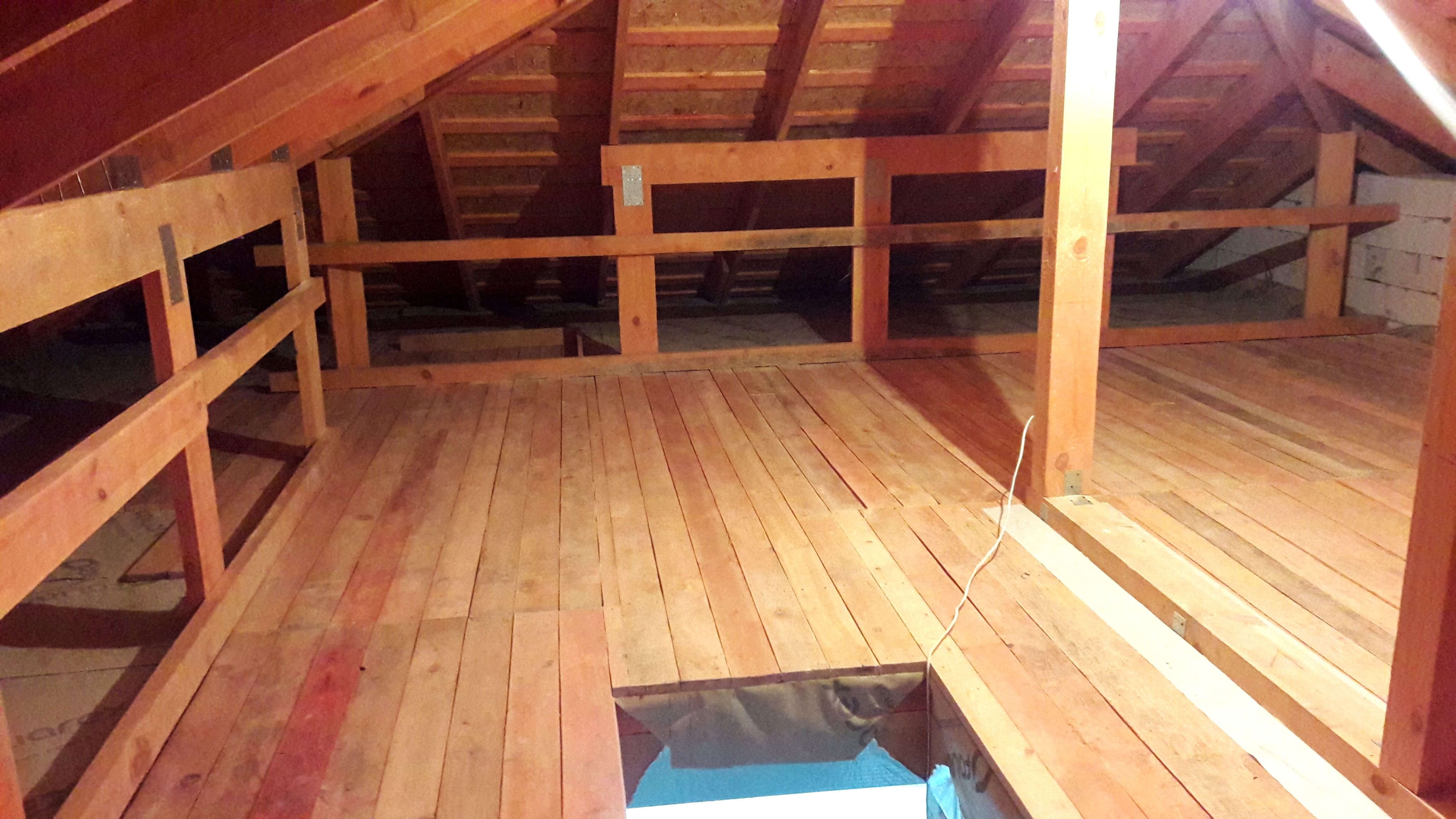

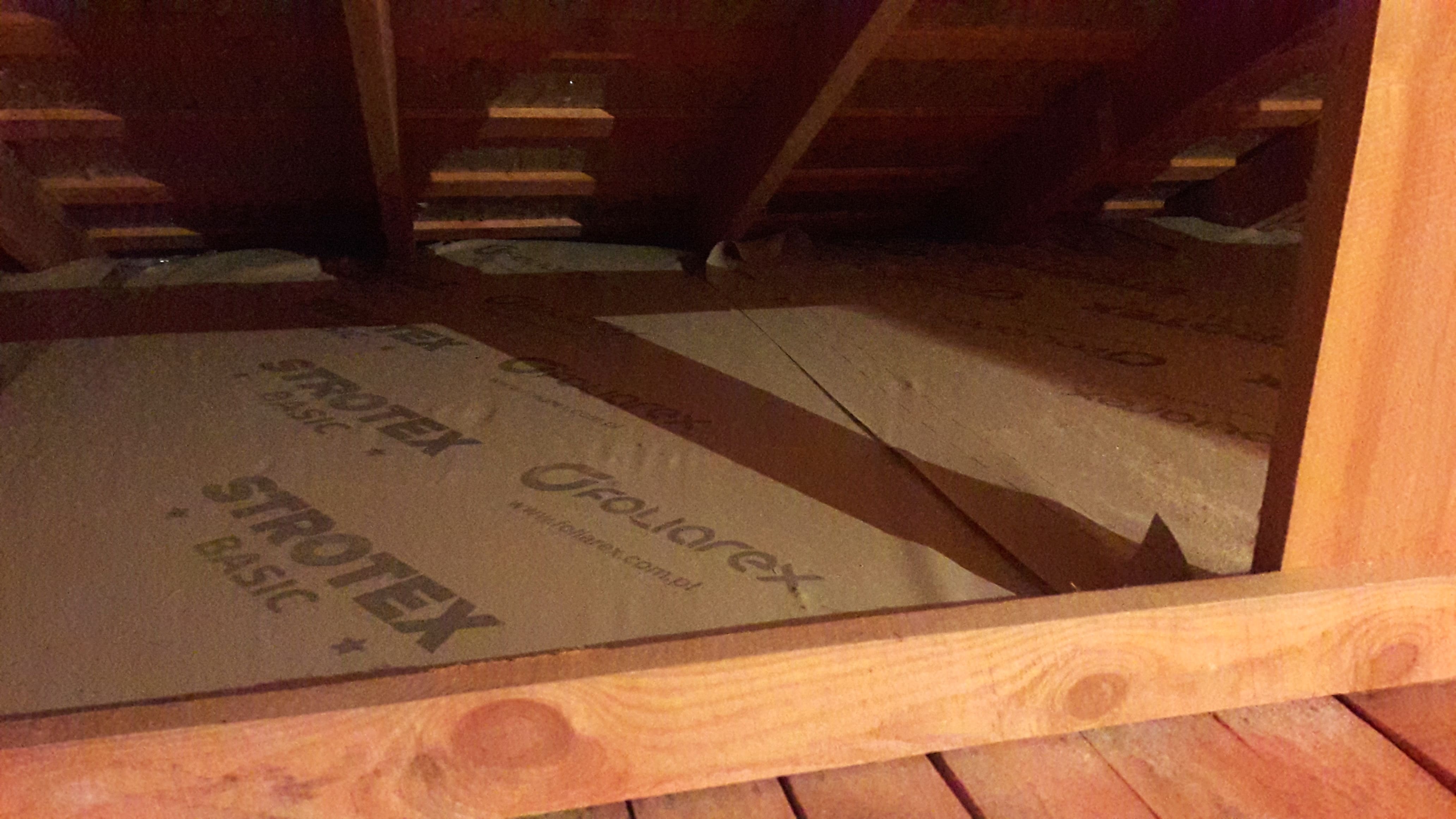

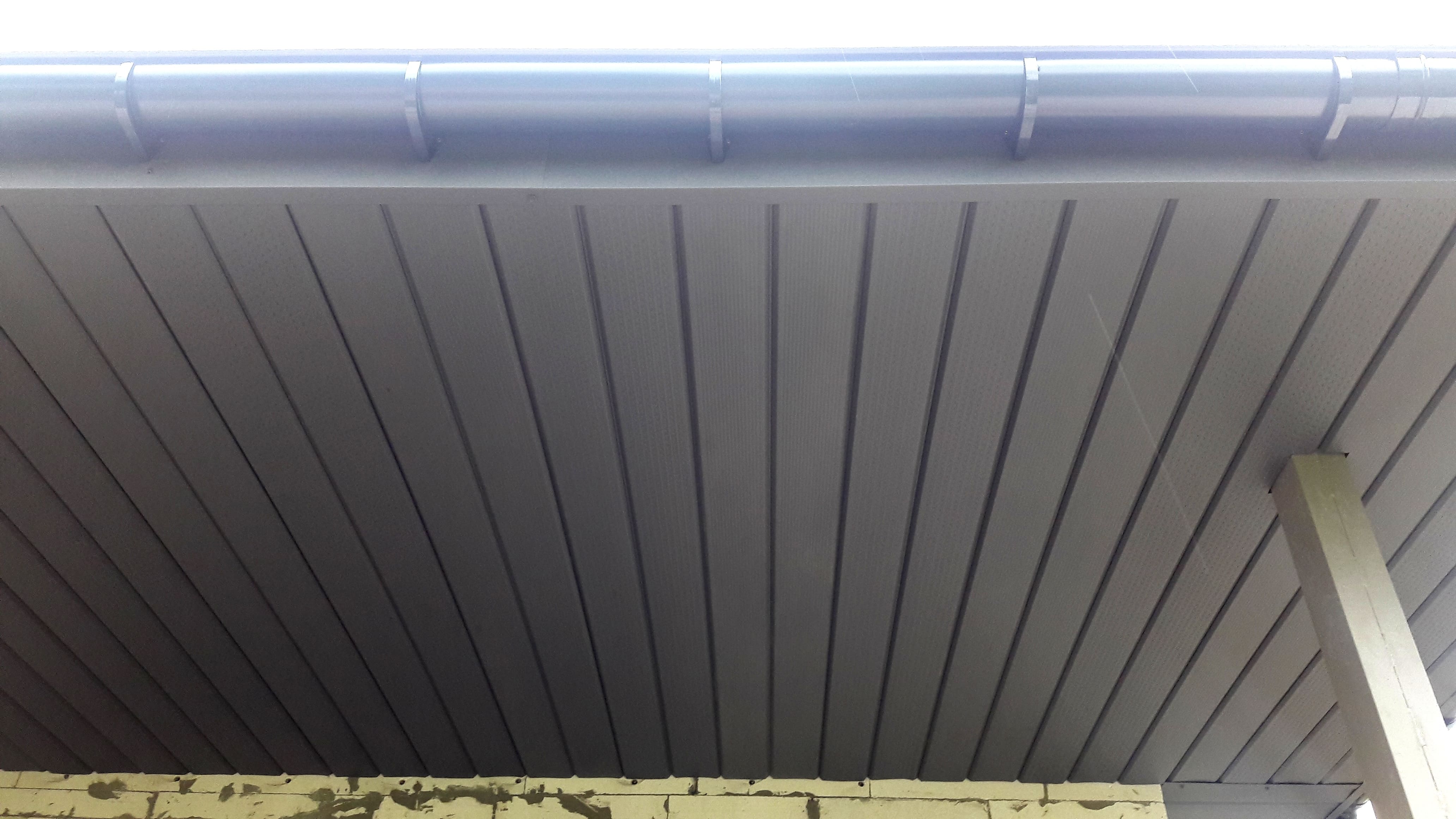

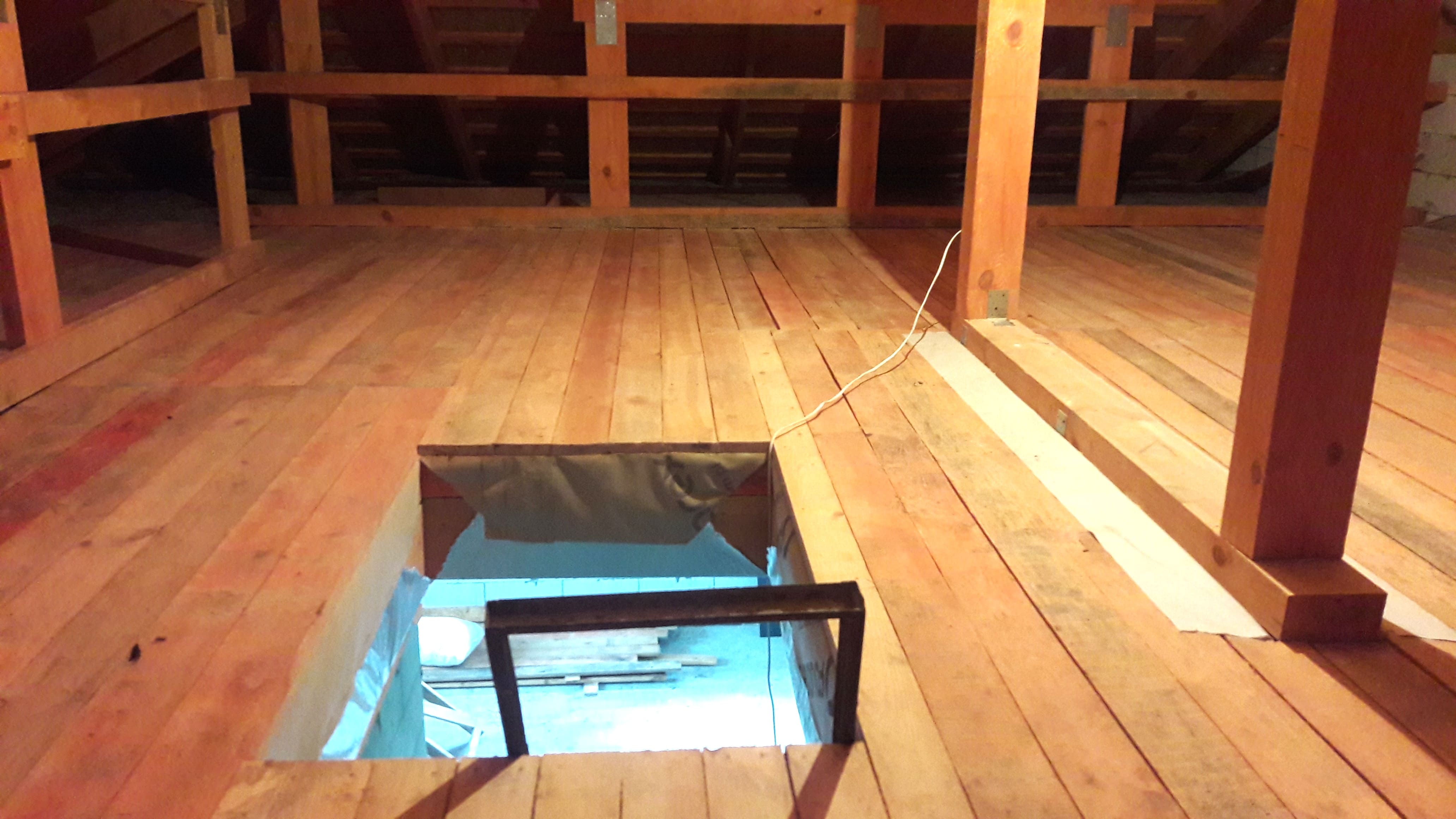

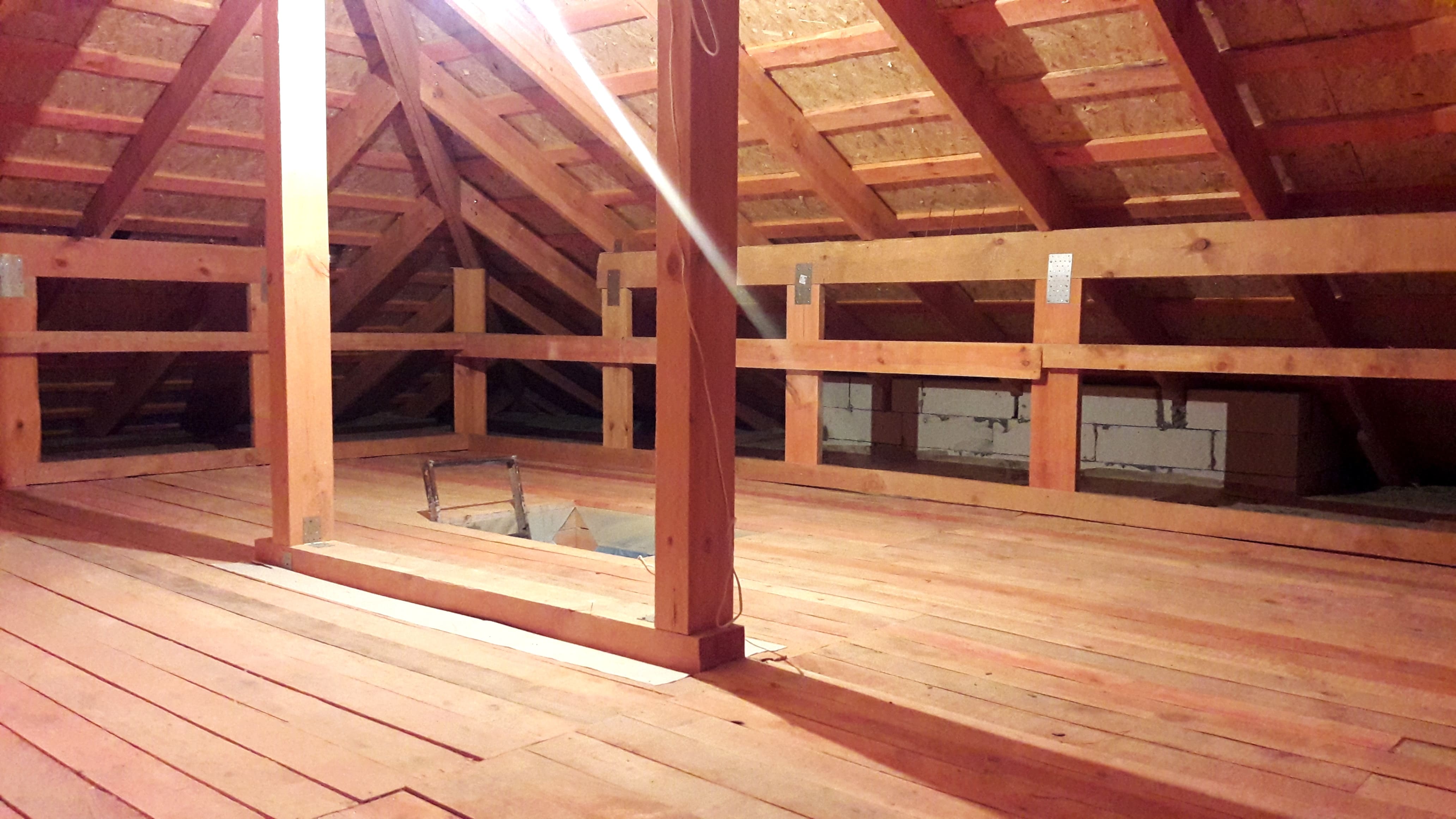

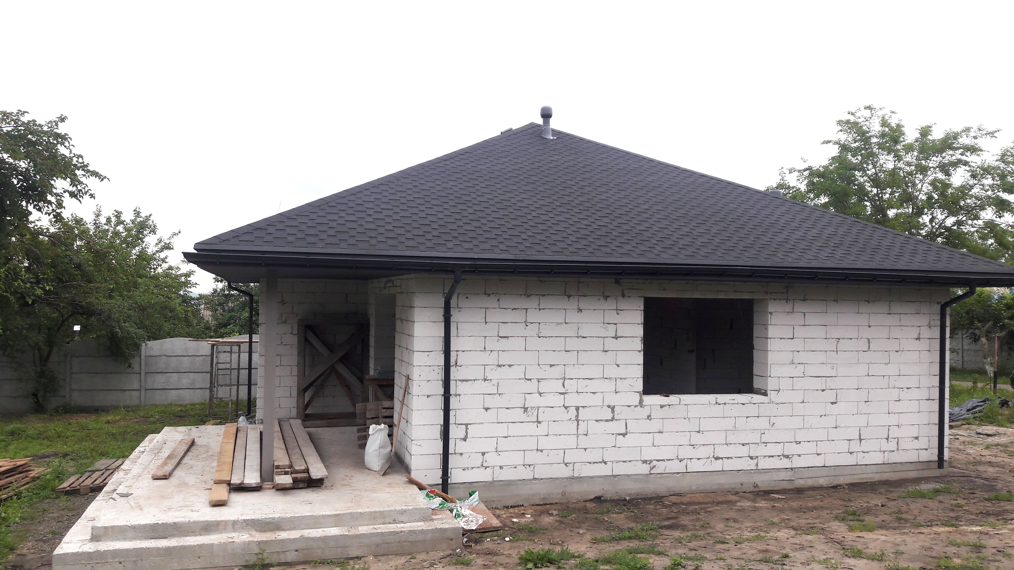

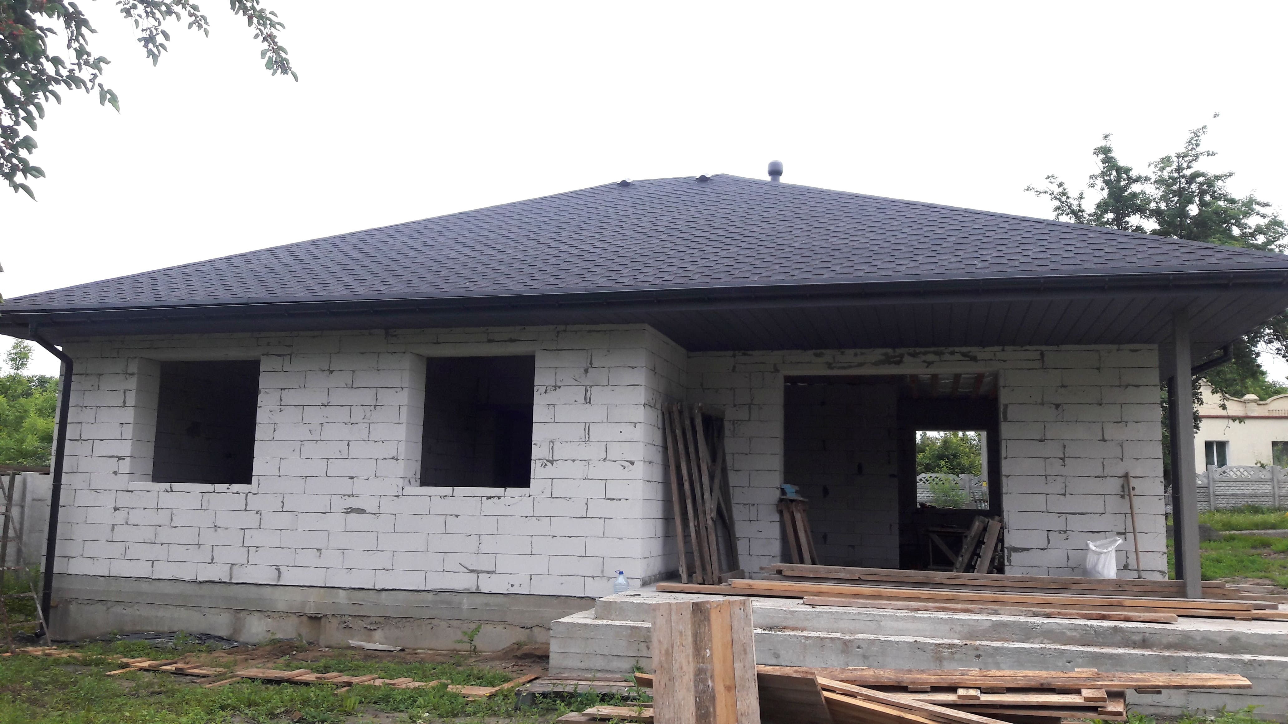

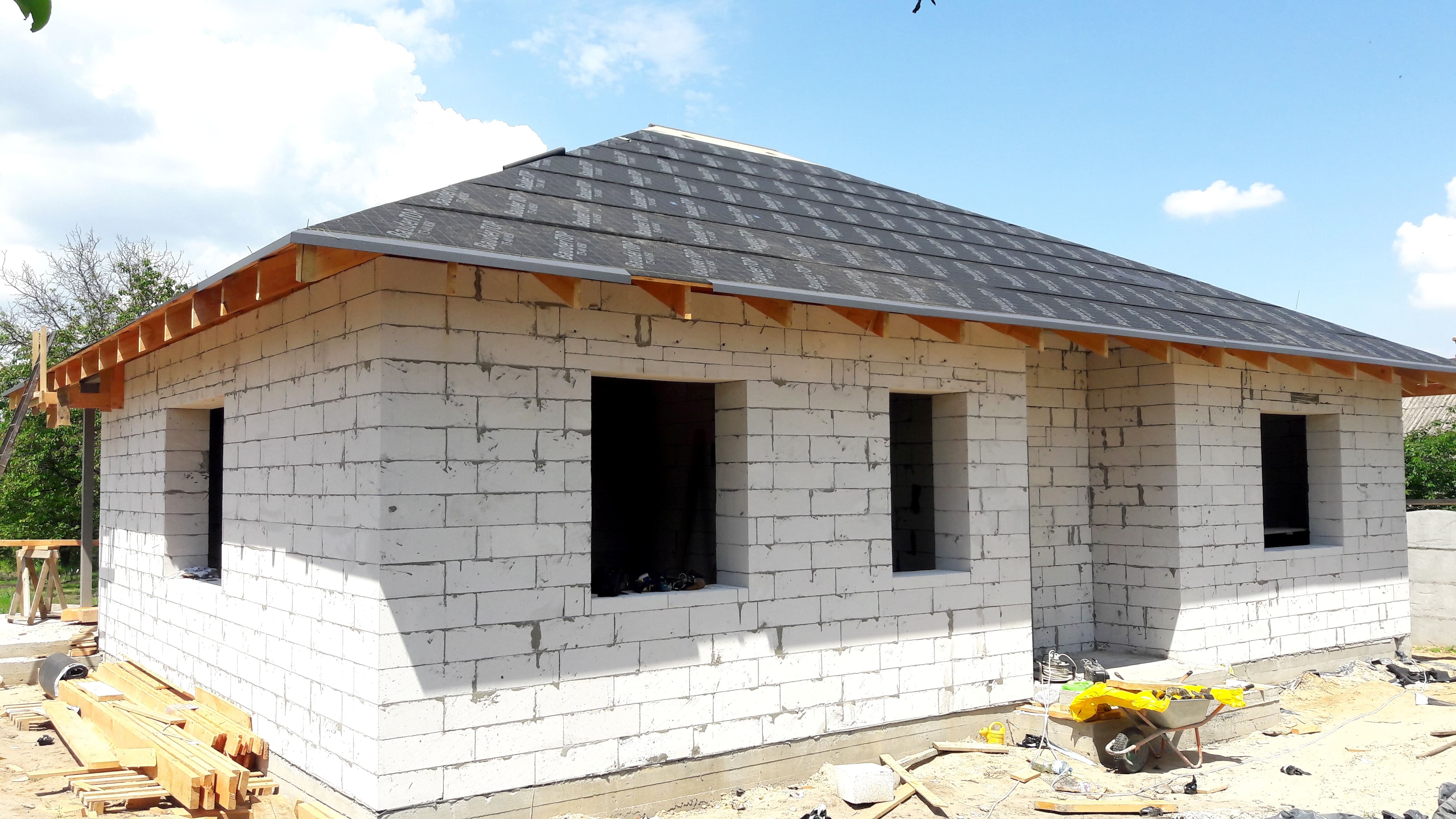

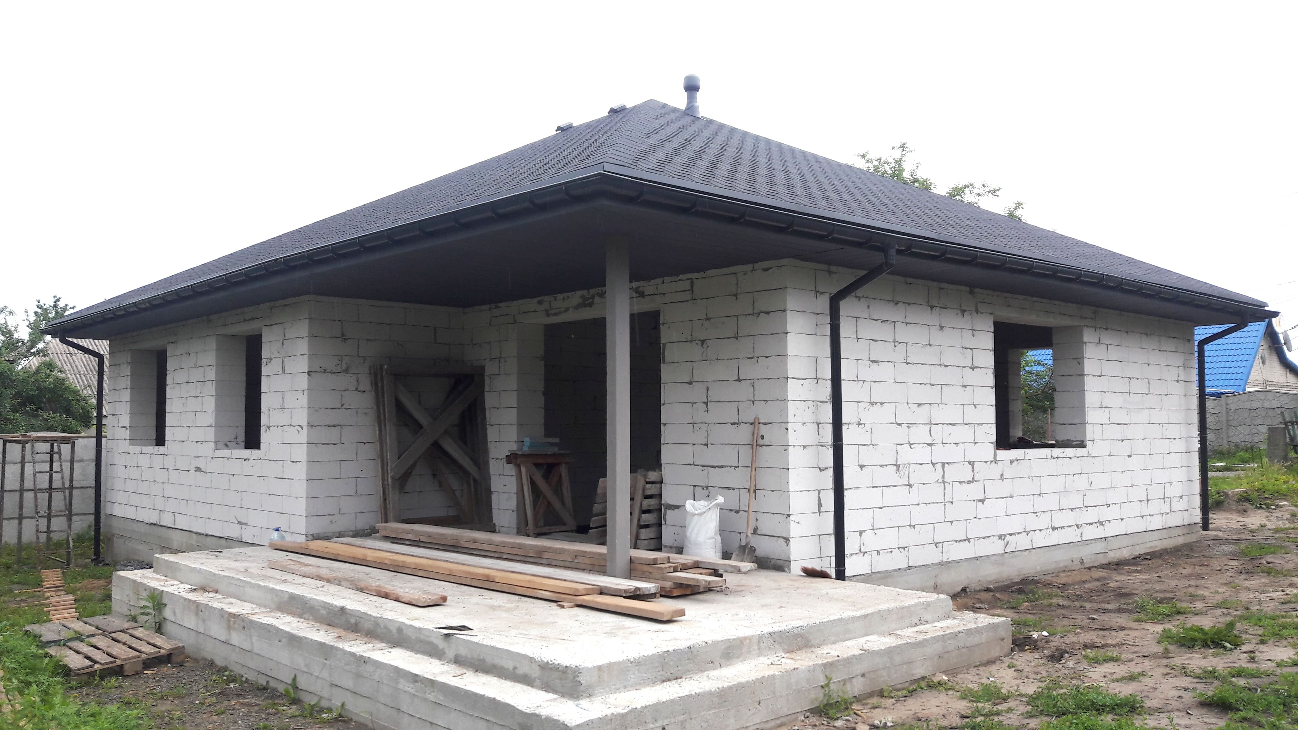

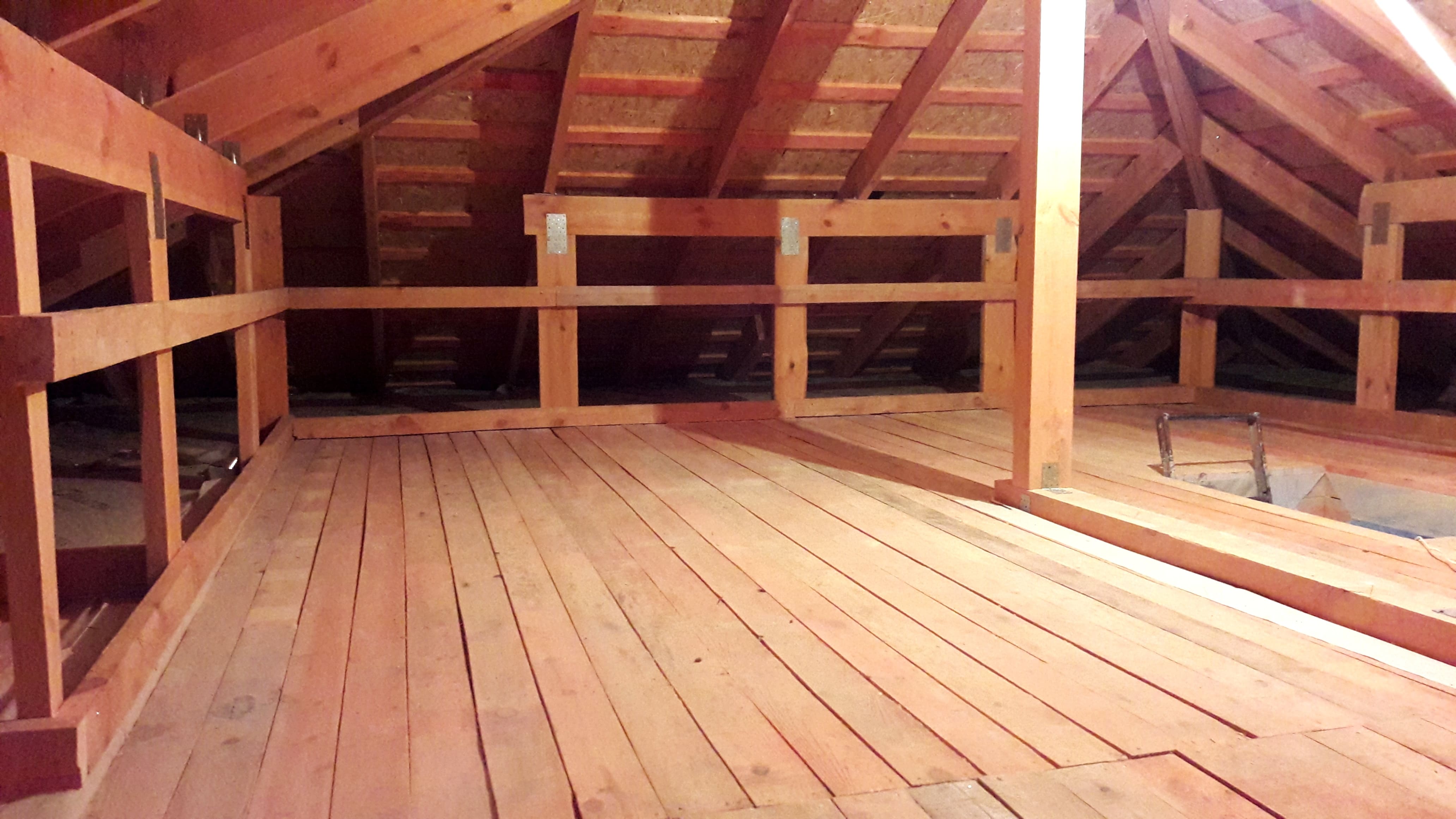

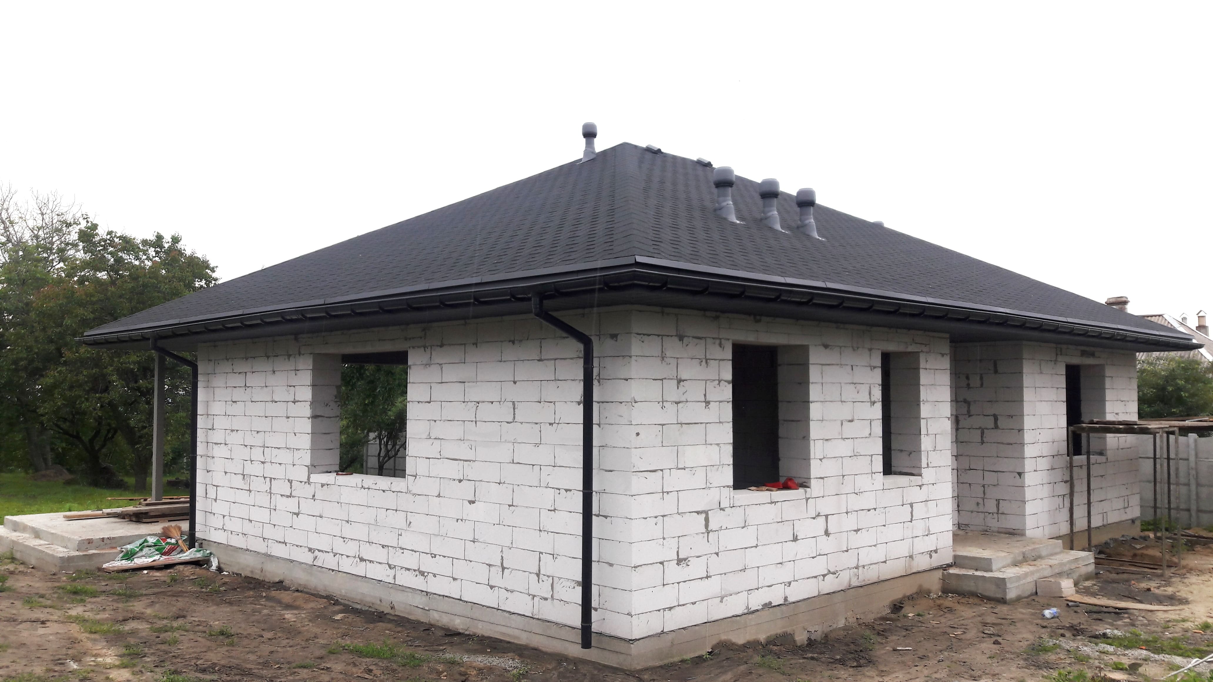

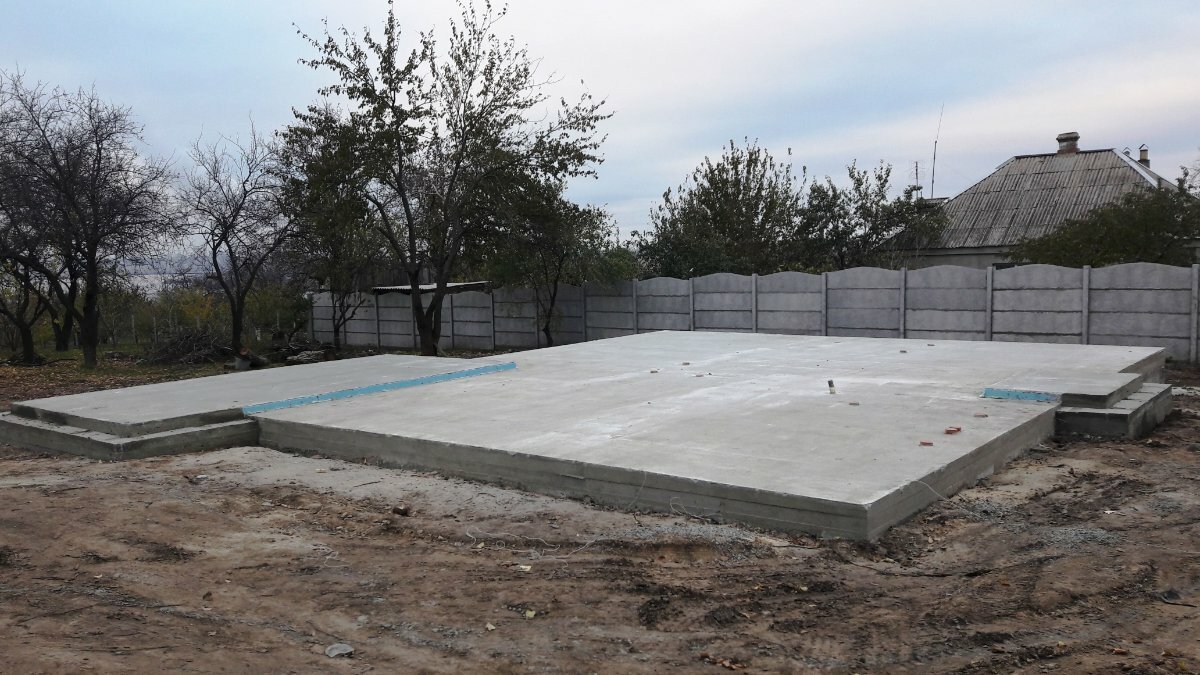

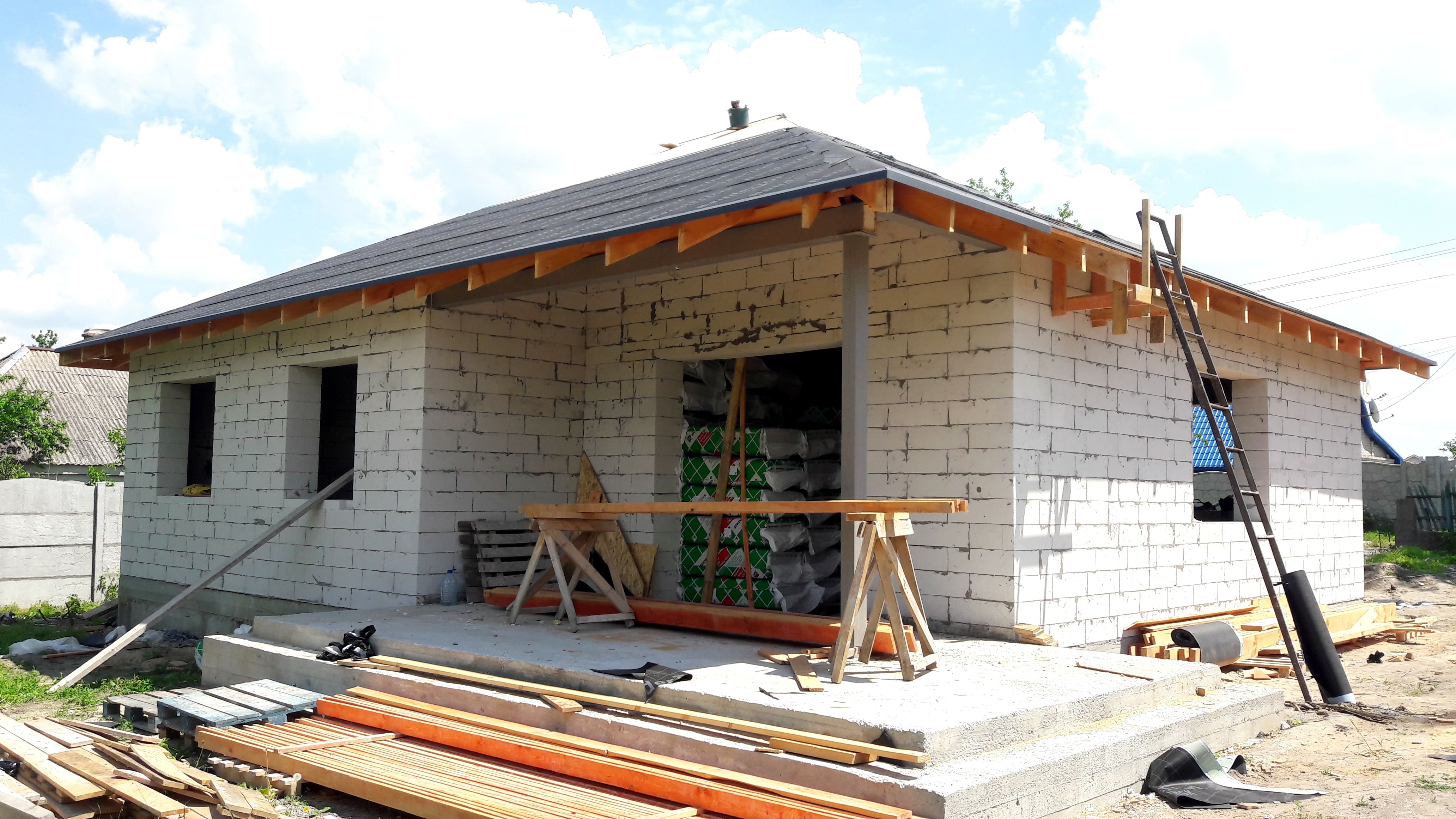

Дом в Старых Кайдаках. Итого:
фундамент (пятка, 2 ряда ФБС, мон.пояс, плита пола, терраса и крыльцо) - 512.880
стены (кладка гб, мон.пояс) - 370200

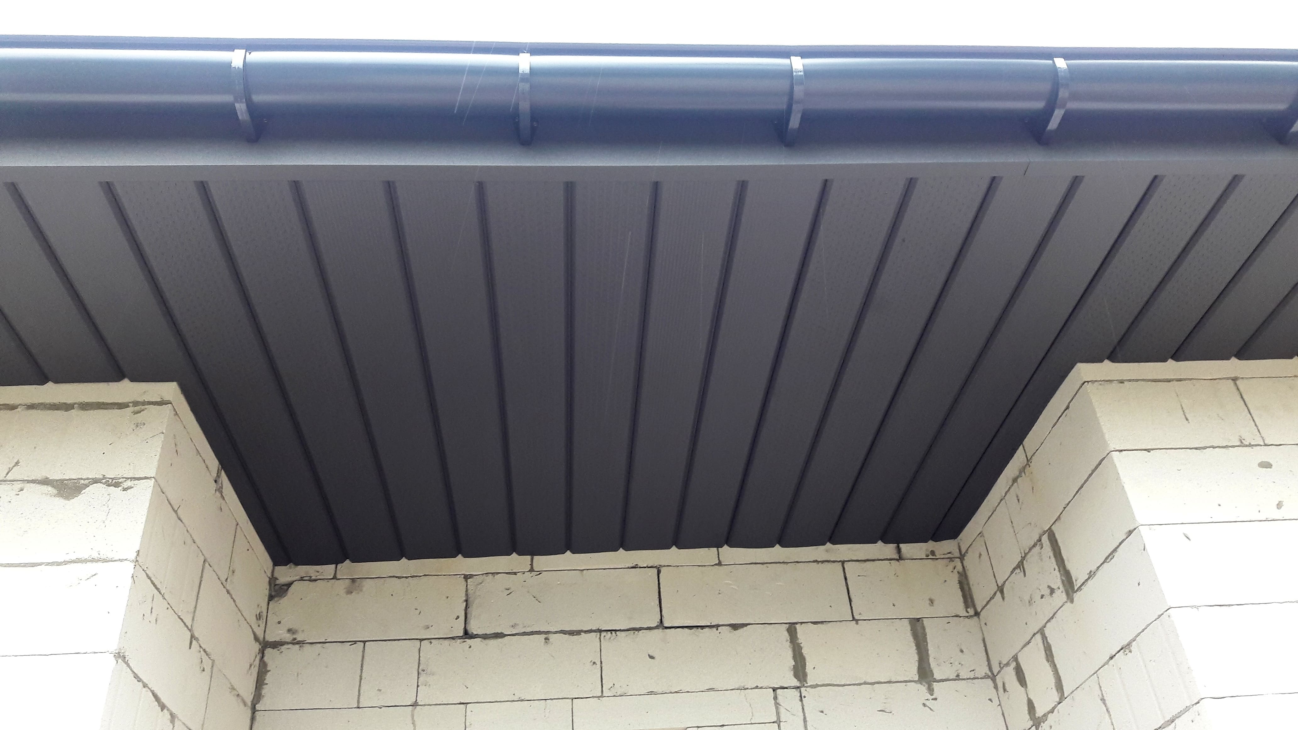

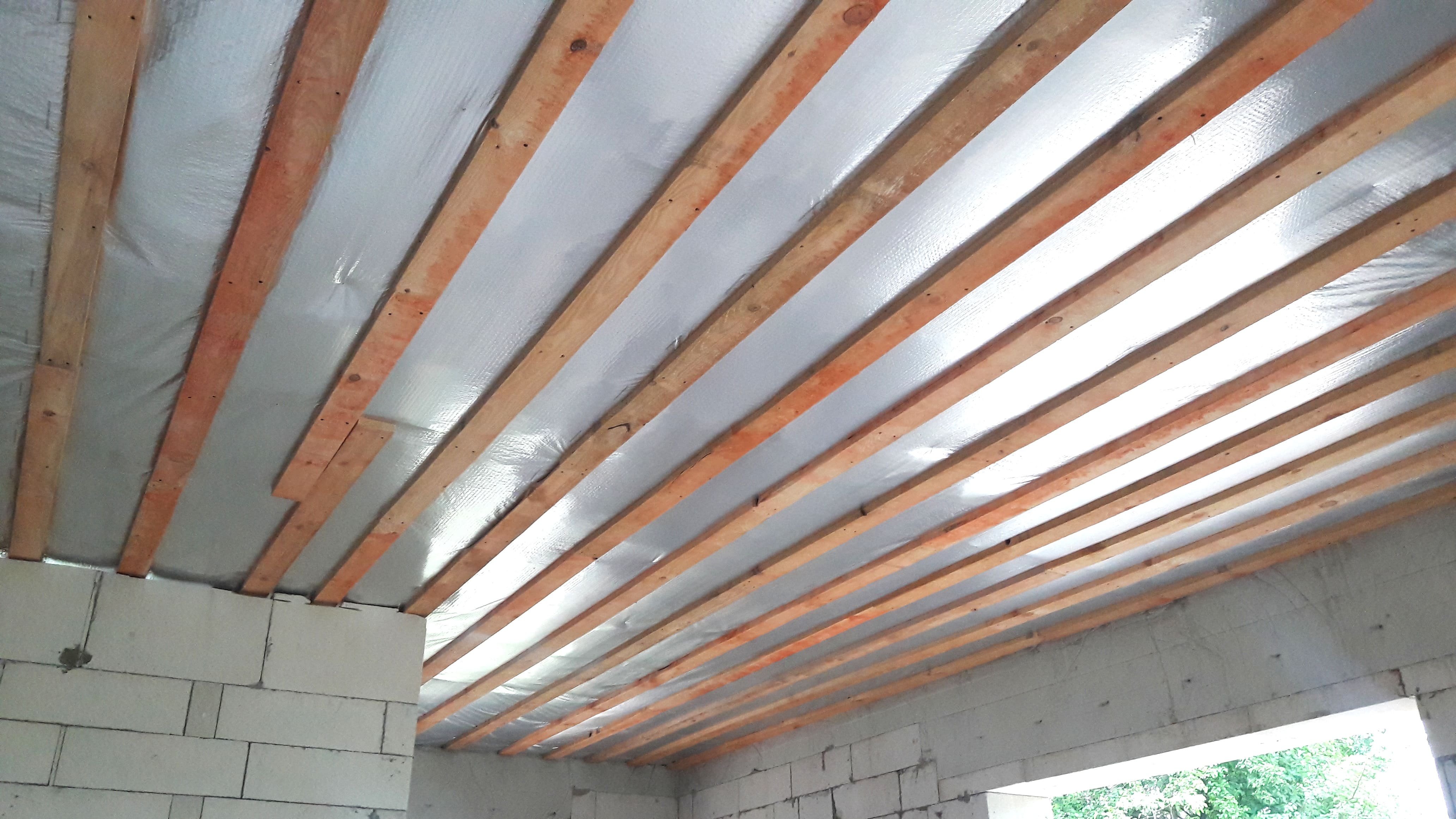

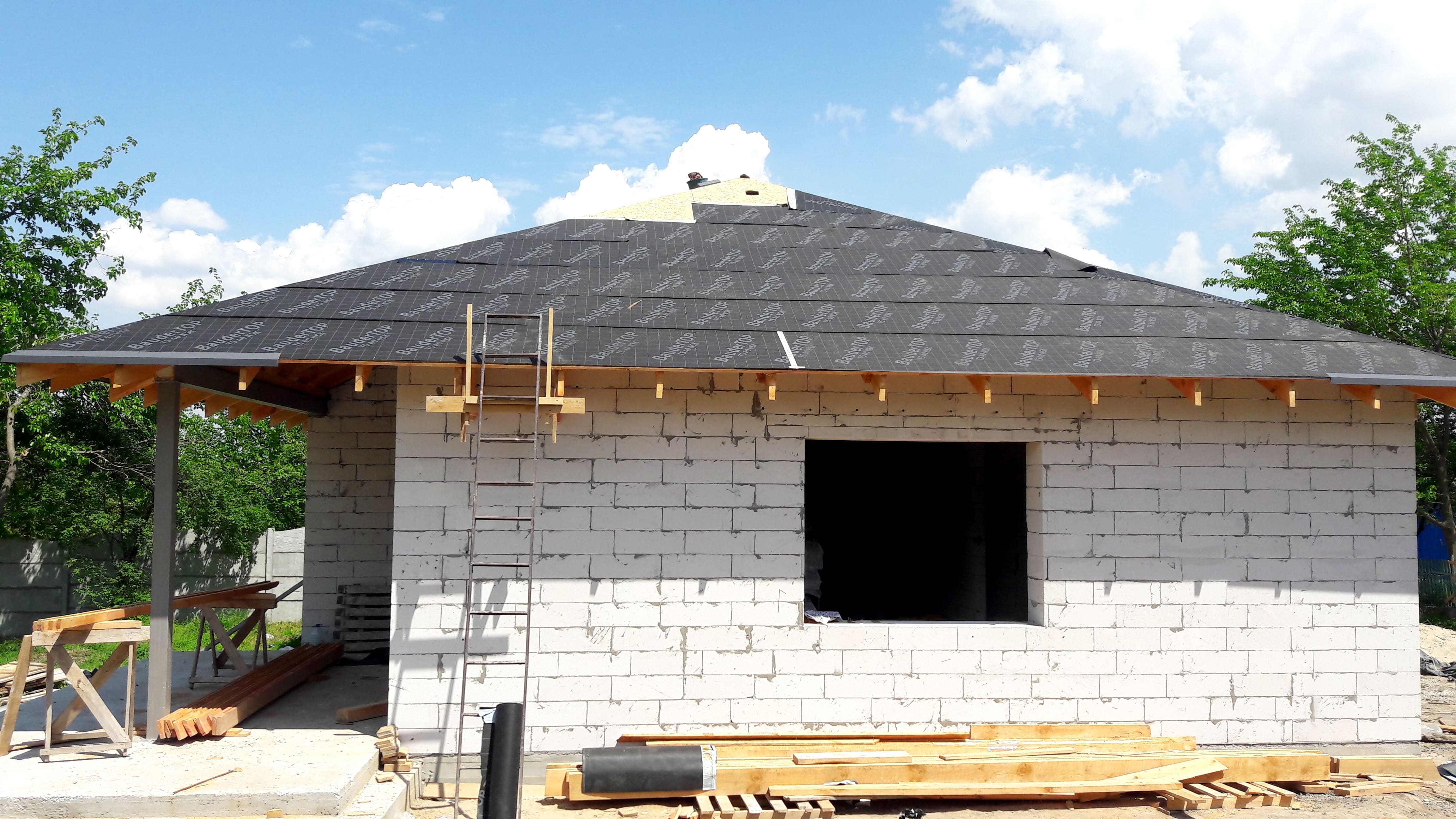

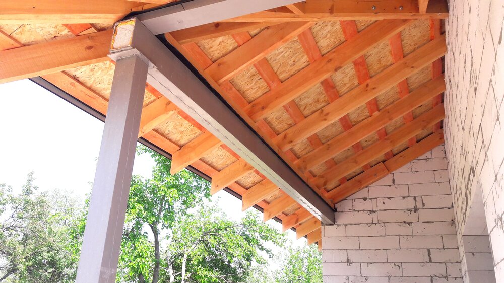

крыша (потолок с утеплением, кровля, подшива, водосточка) - 681990
  • Дізлайк 1
Дом в Старых Кайдаках. Основные применённые материалы:
бетон М250П3W6 з-д ДСК
ФБС-4 из бетона М250-М300
газоблок ЮДК 400мм/300мм/100мм
плёнки STROTEX
брус 50х200/100х200
огнебиозащита TYTAN PROFESSIONAL 4F
битумная черепица KERABIT Квадро Балтика
перфорированный металлосайдинг - итальянский металл 0,45мм

А сколько у вас забор хэнд мэйд Маэстро Билдинг стоит?
Доброй ночи, Олег.
По факту, у нас 94мп забора (48 секций) и 6мп ворота. В воротах будут такие-же секции из ламелей, поэтому можно считать, что забора 100мп... для ровного счёта. Столбы мы купили и забетонировали вместе с фундаментом, они в расчёт сейчас не входят.
Итого на 100мп: двухсторонний итальянский металл 0,46мм + изготовление ламелей, планок и крышек на цоколь + доставка + расходники + наша работа = 308.600 грн. Плюс ещё закажу изготовление рамы ворот и её монтаж.
пс. ...сегодня привезли на объект первую партию ламелей, планок и крышек... если погода позволит, то завтра начнём собирать.
  • Дякую 1
  • Дізлайк 1
Ваш забор смотрится отлично! Цена конечно кусается, но похоже оно того стоит и заказчики обязательно найдутся.
15 минут назад, gelos_32 сказал:
Спасибо🤝... не дёшево, но смотря с чем сравнивать... у Боны Трейд, например, такие же готовые секции, но без монтажа, стоят где-то на треть дороже.
