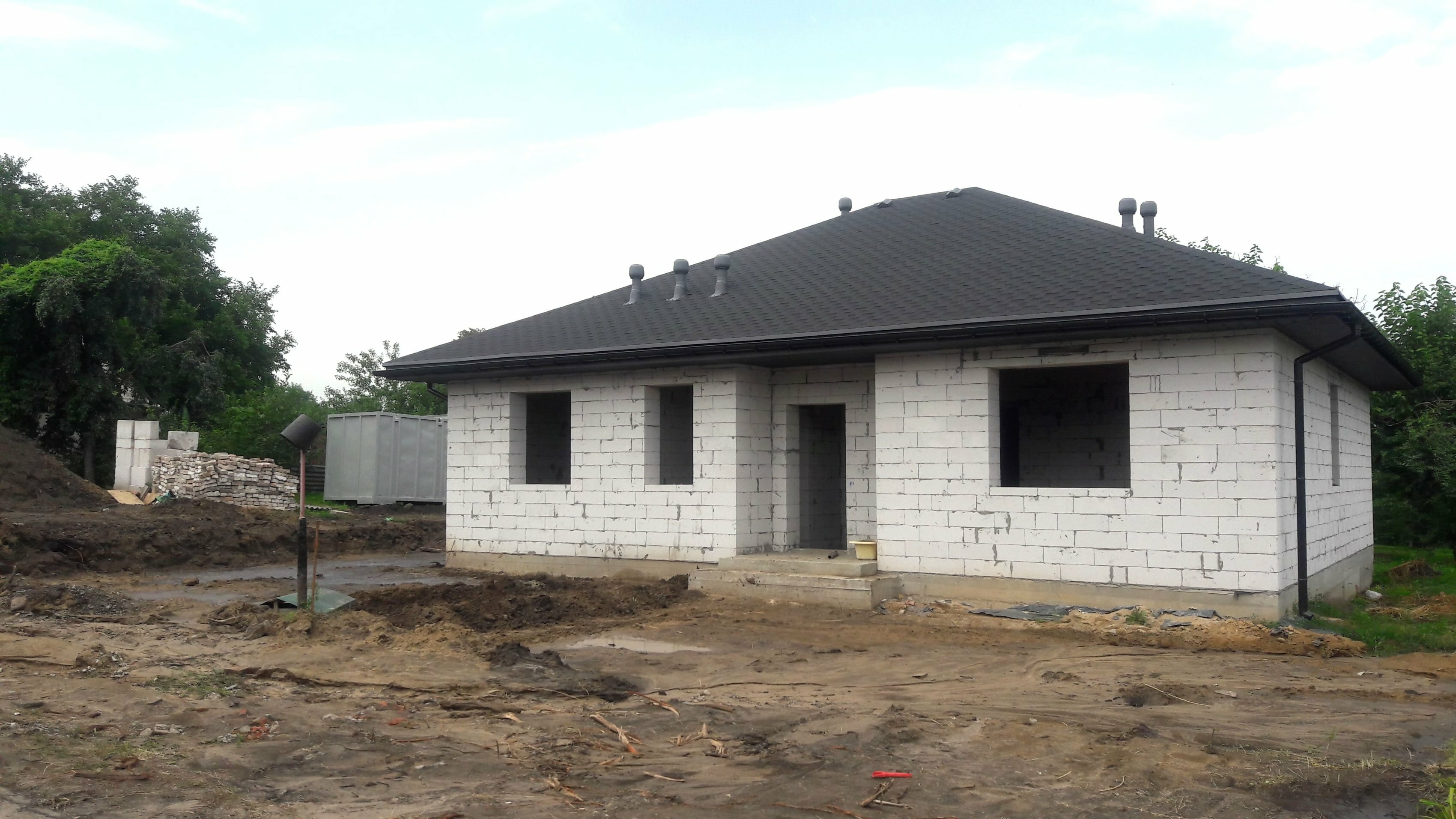

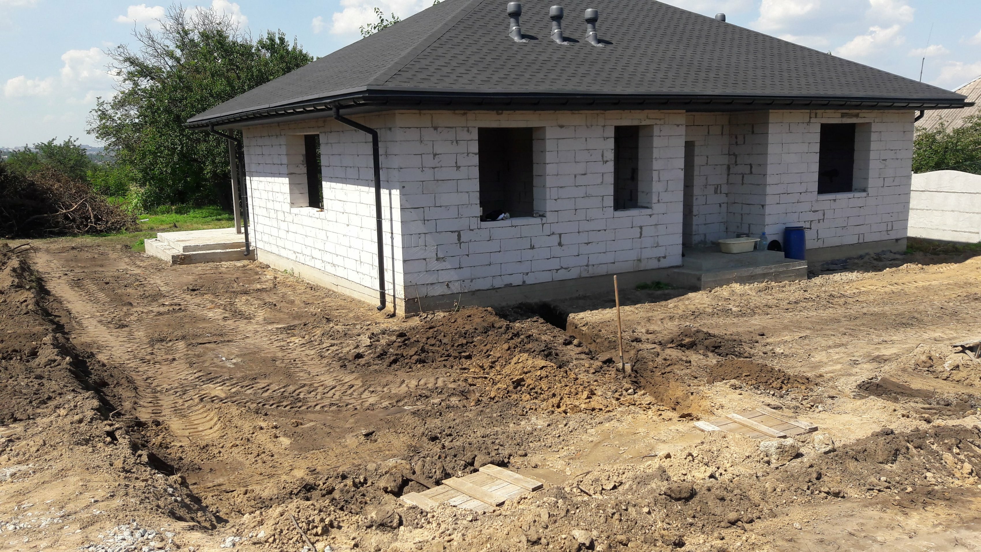

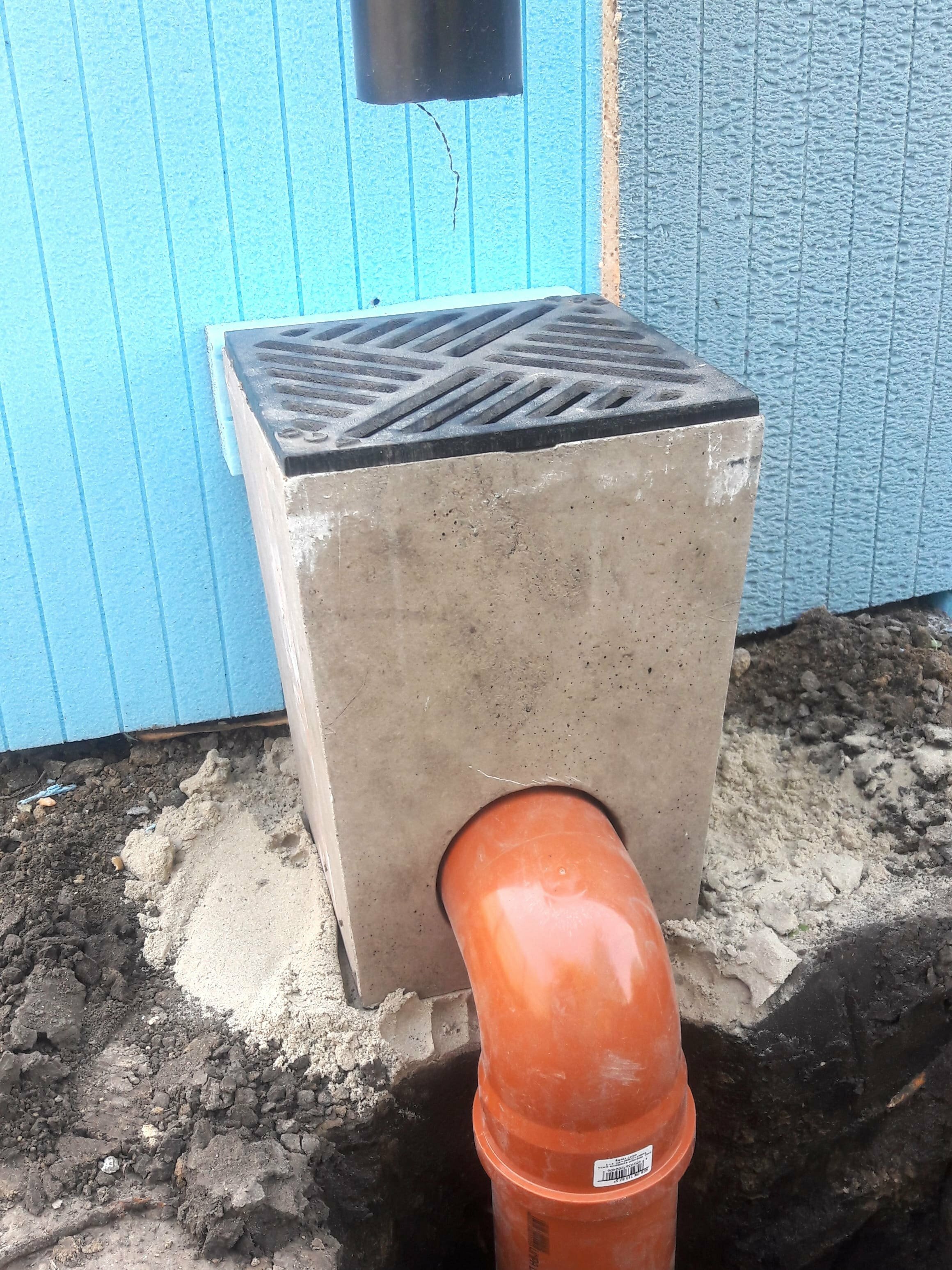

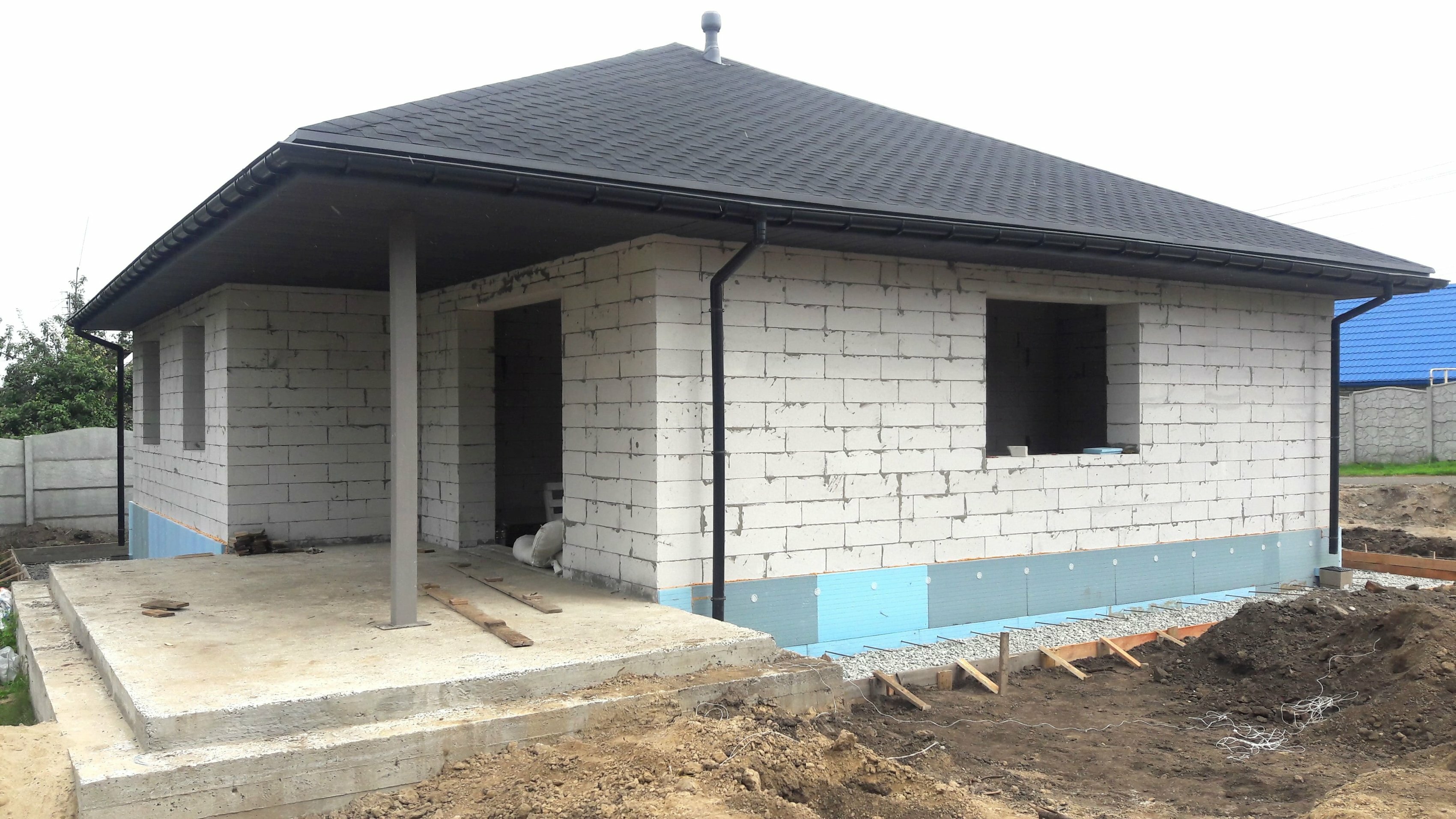

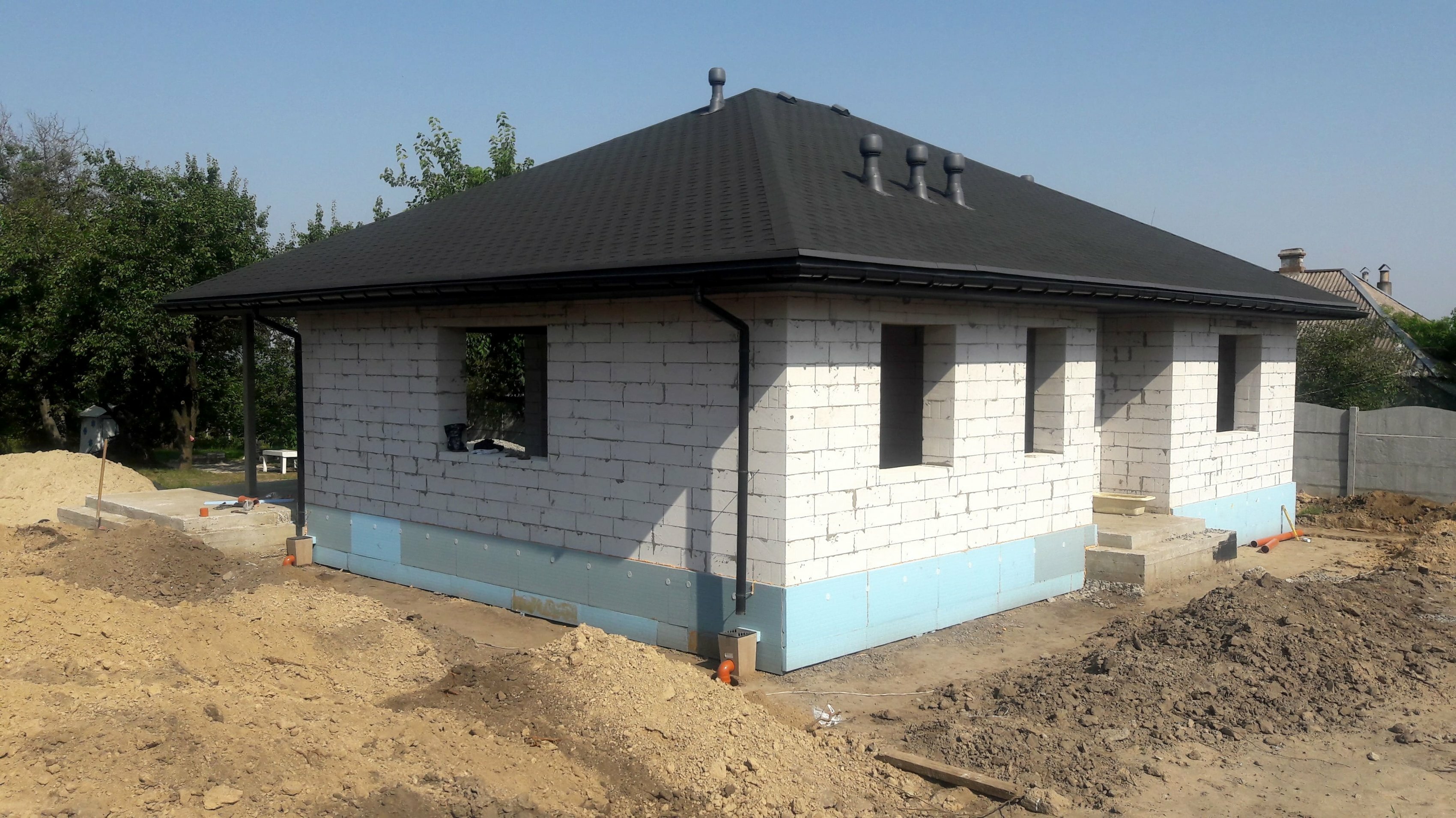

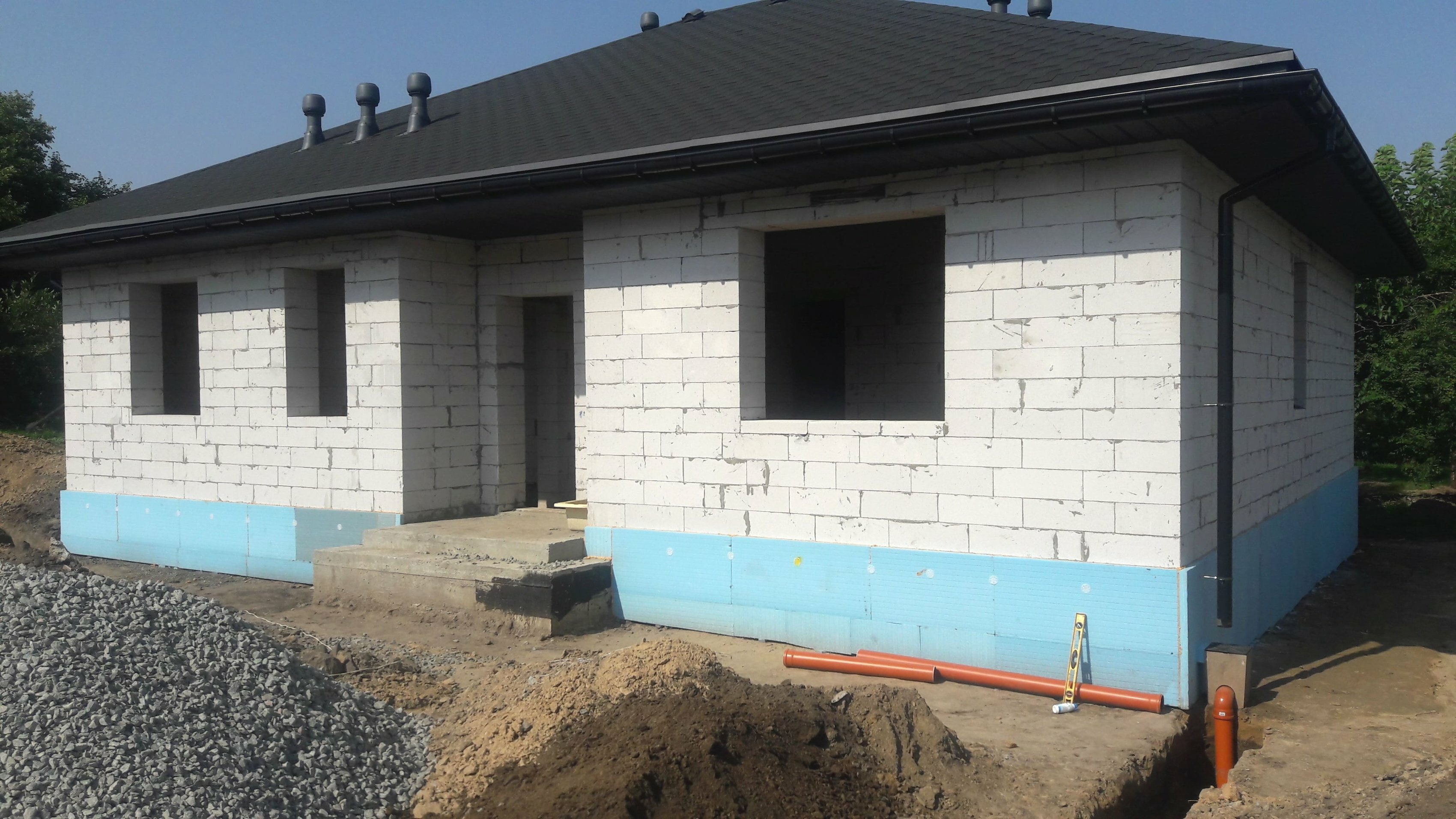

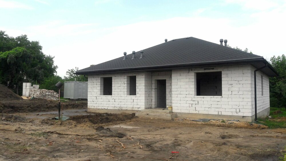

Сейчас строим. Старые Кодаки.
Напротив каждой водосточной трубы сделали дренажные ямы и засыпали обратно. Чуть позже сведём в них всю ливнёвку.

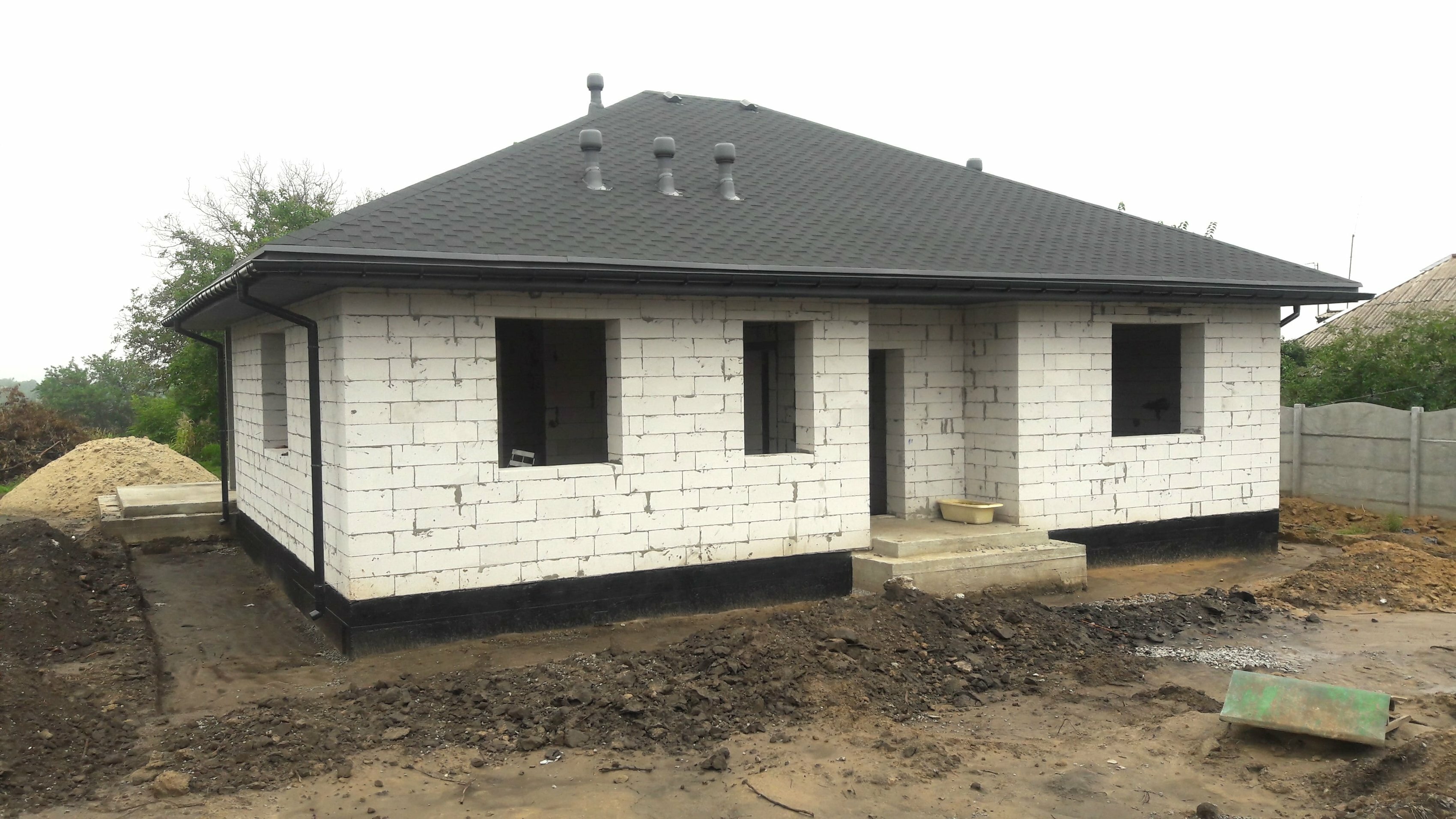

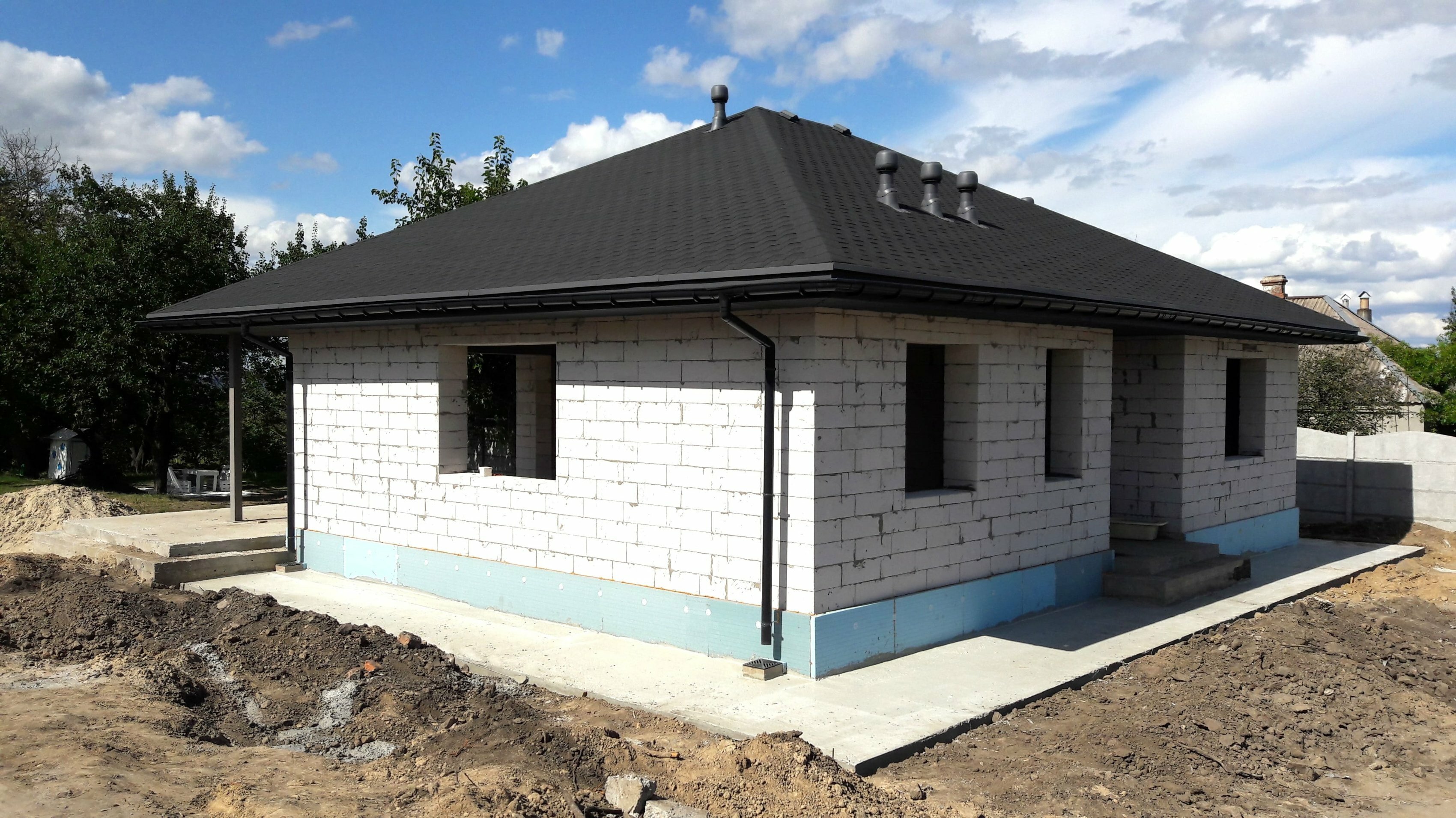

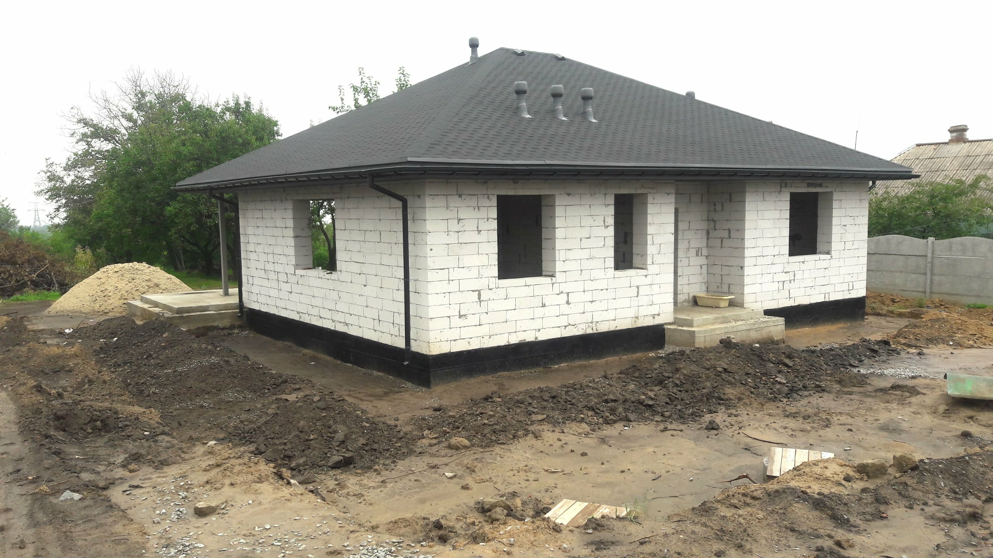

Сделали гидроизоляцию фундамента эмульсионно-битумным праймером Лидер МГ-11 и битумной мастикой МГ-2. Подготовили грунт вокруг дома под устройство отмостки.

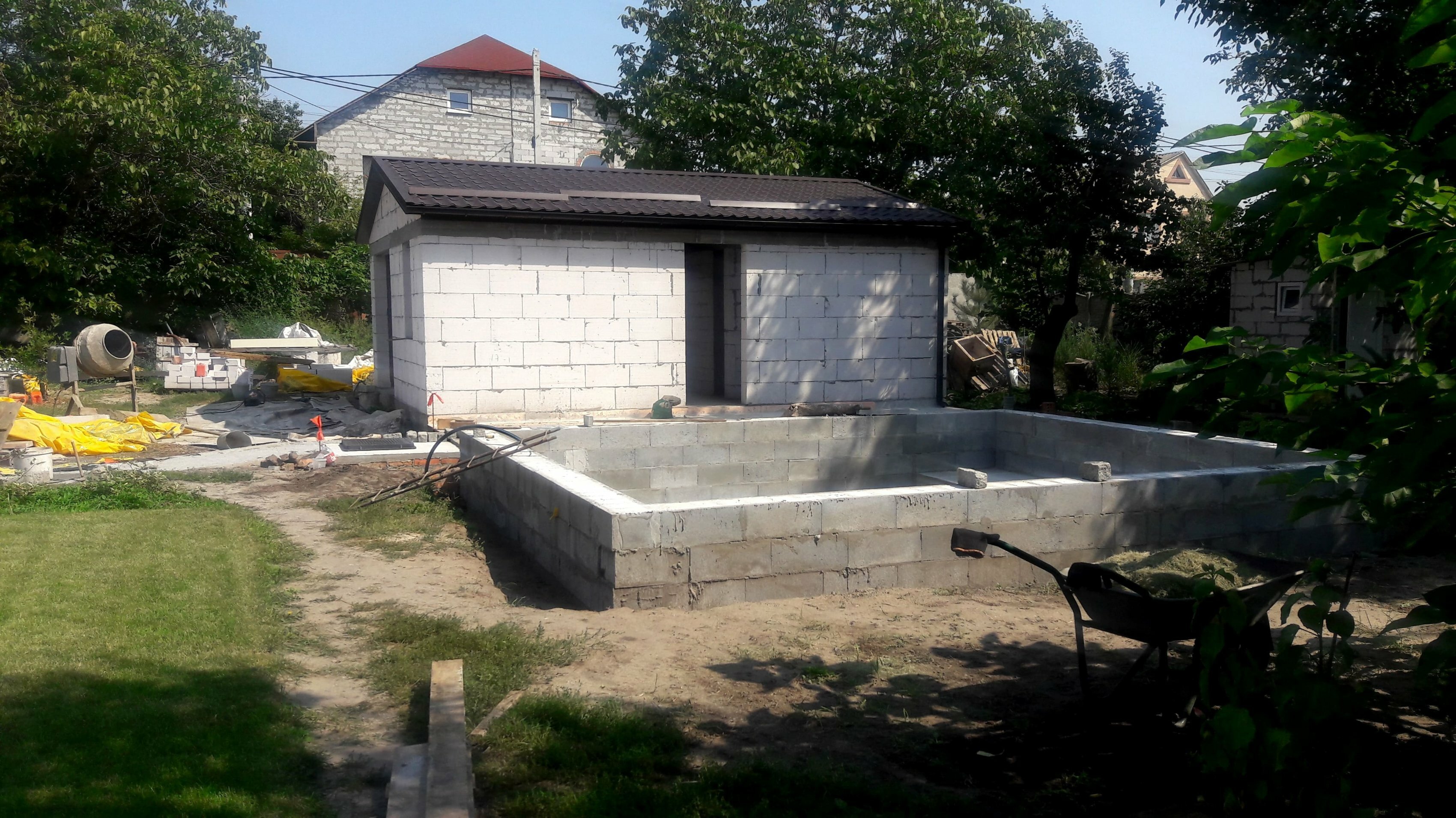

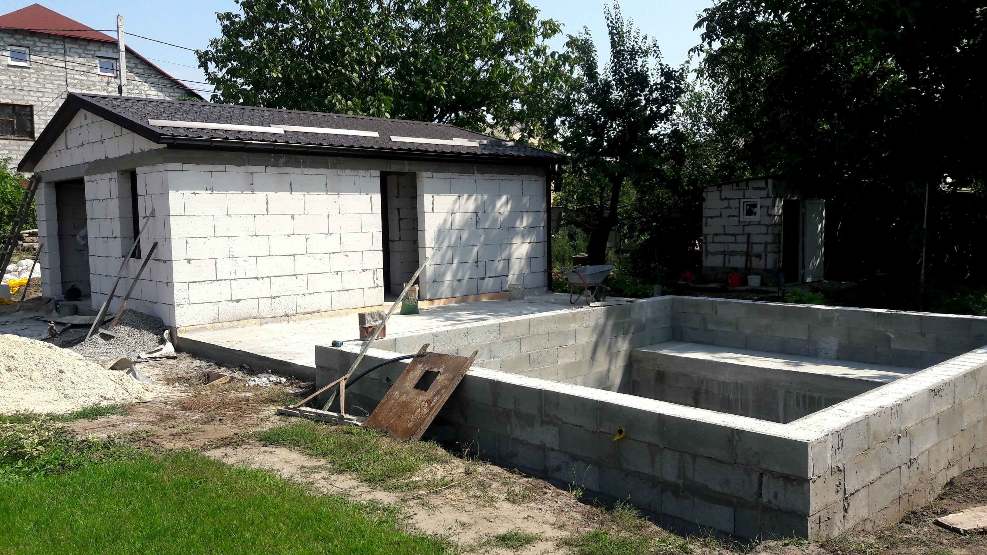

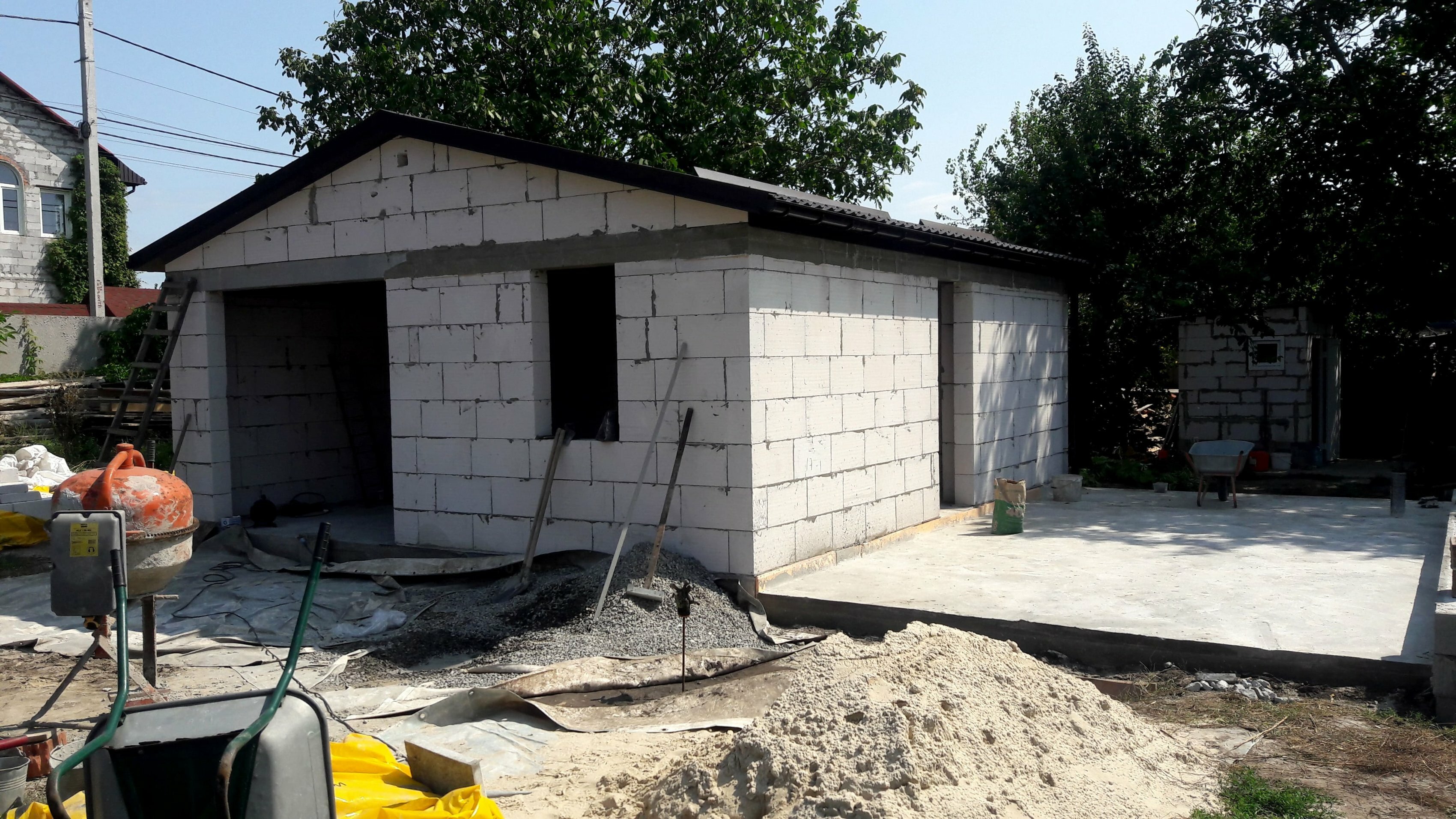

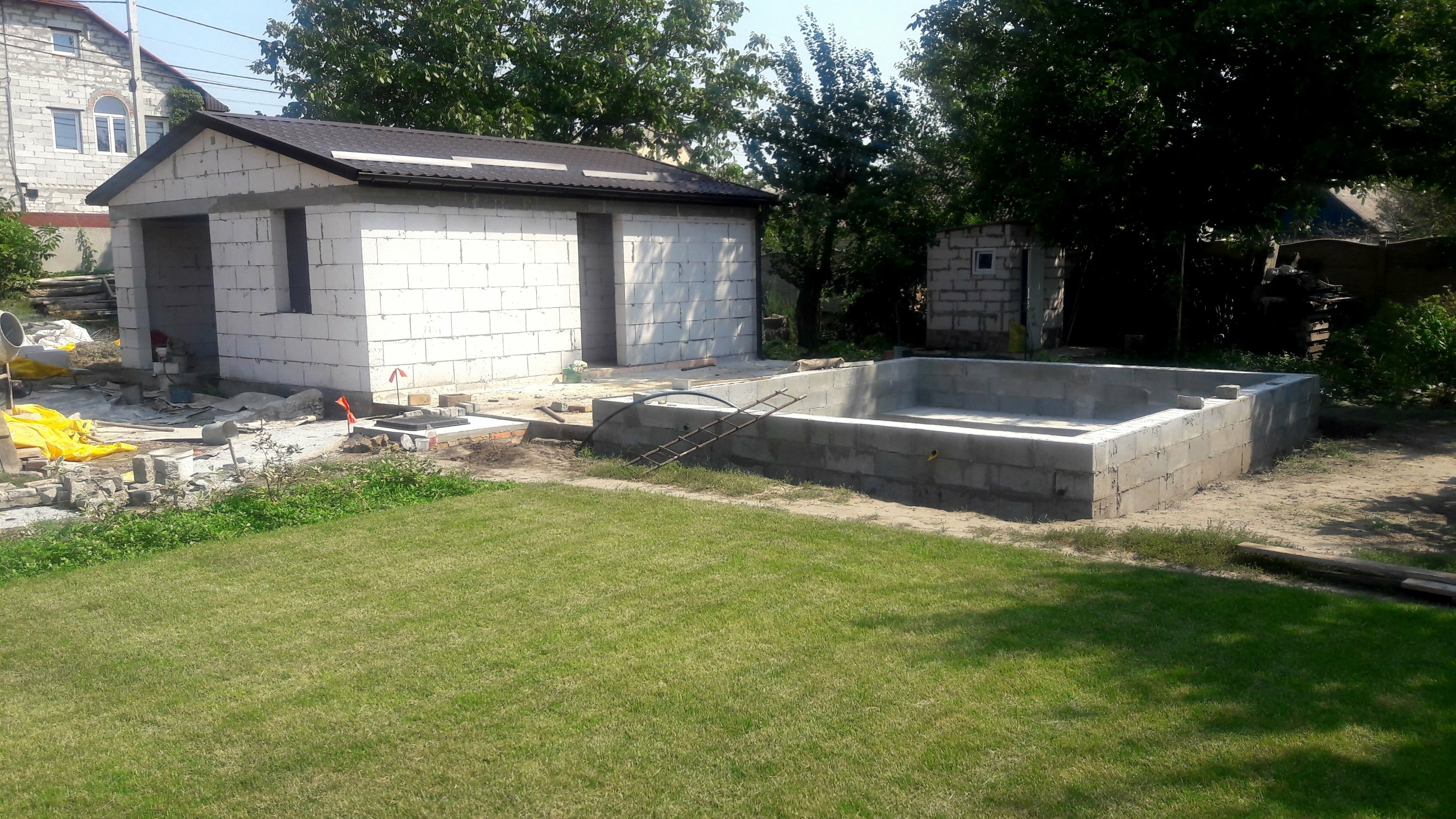

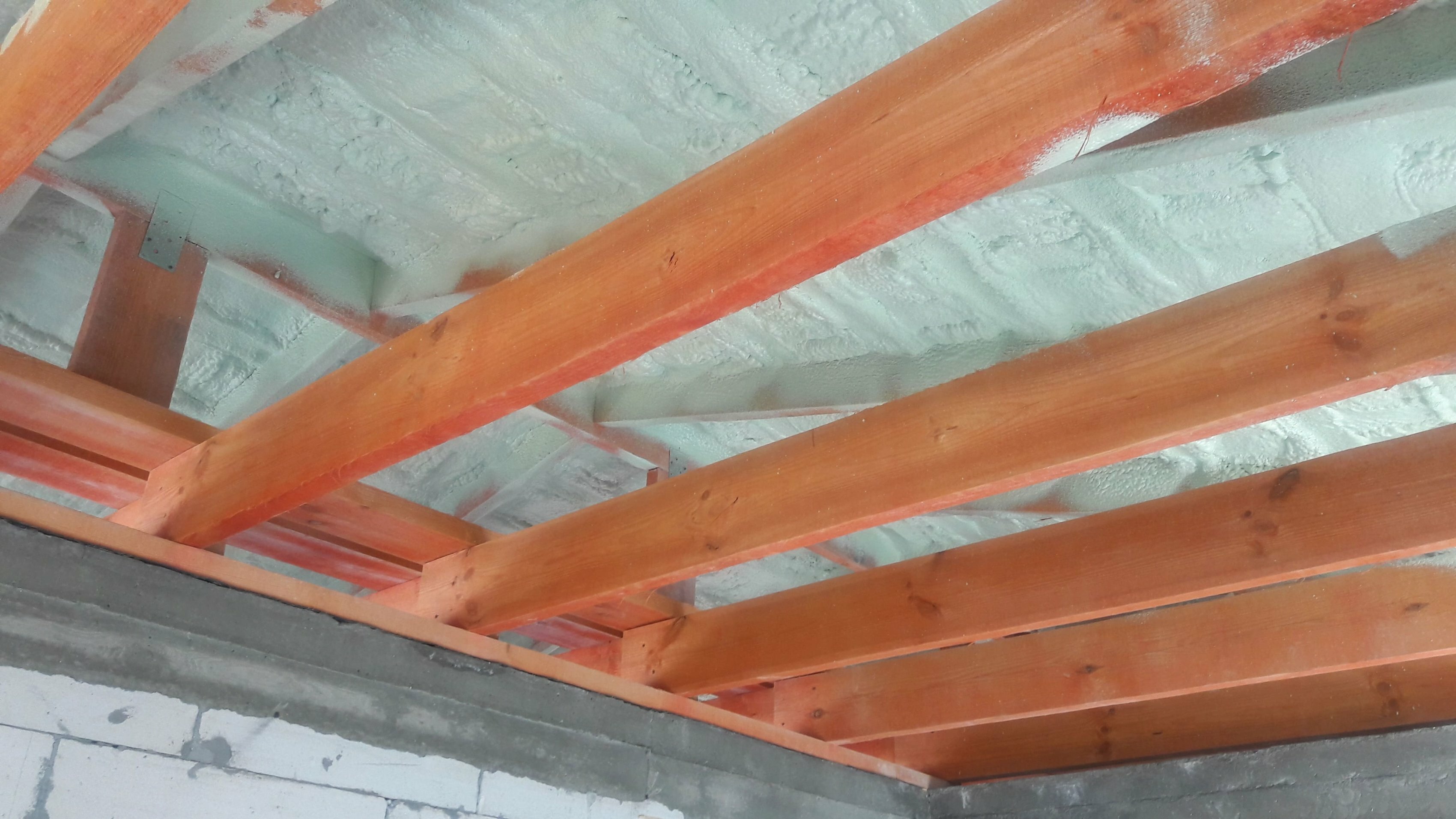

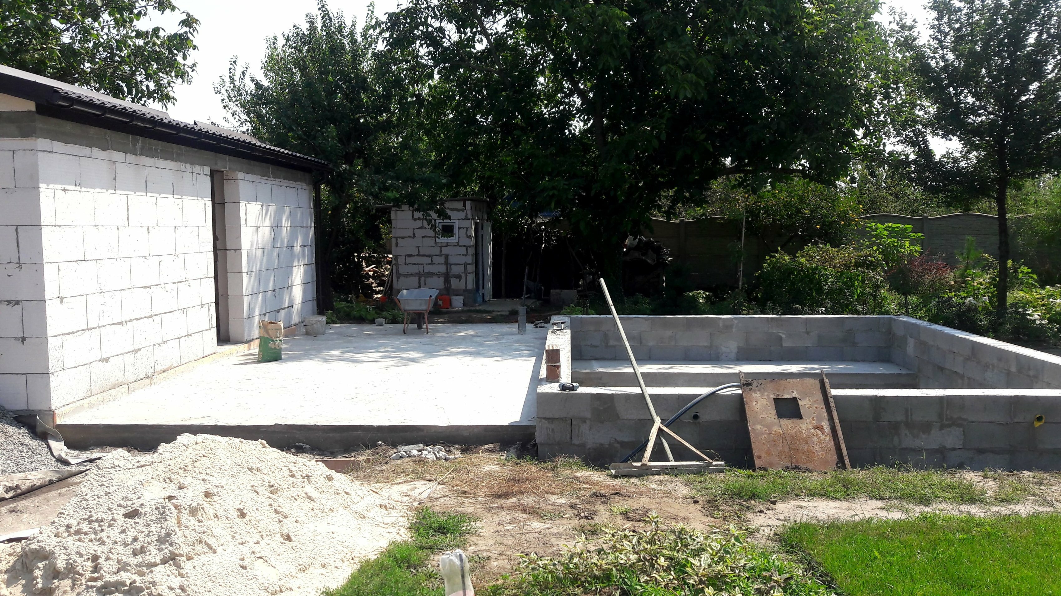

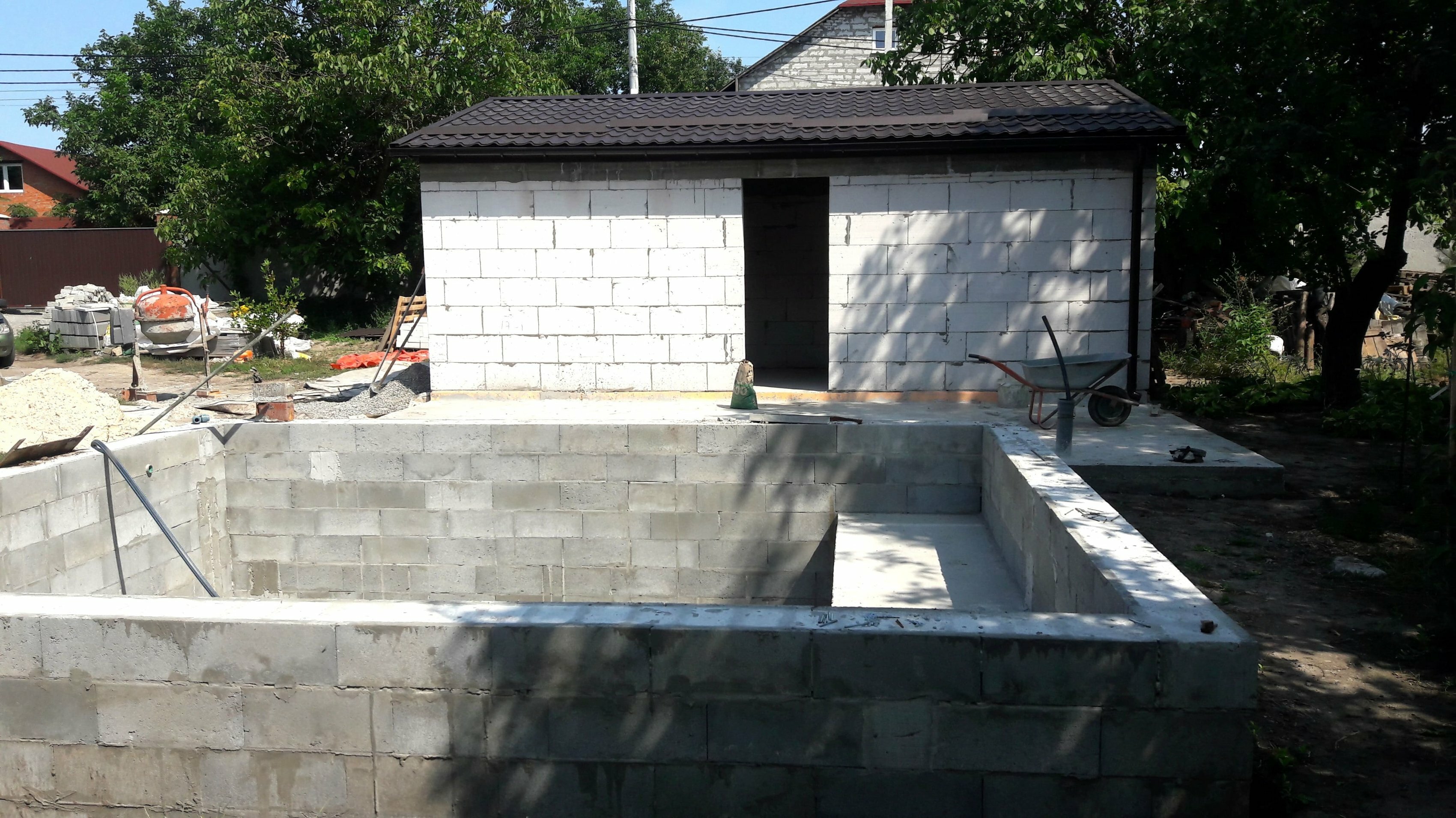

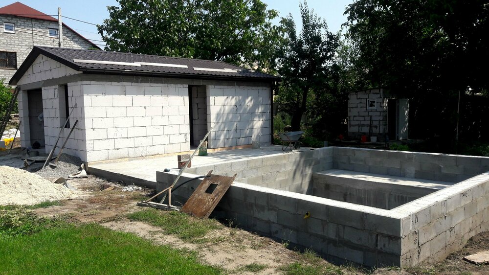

Сейчас строим. Кировское.
Бассейн и баня/гараж.

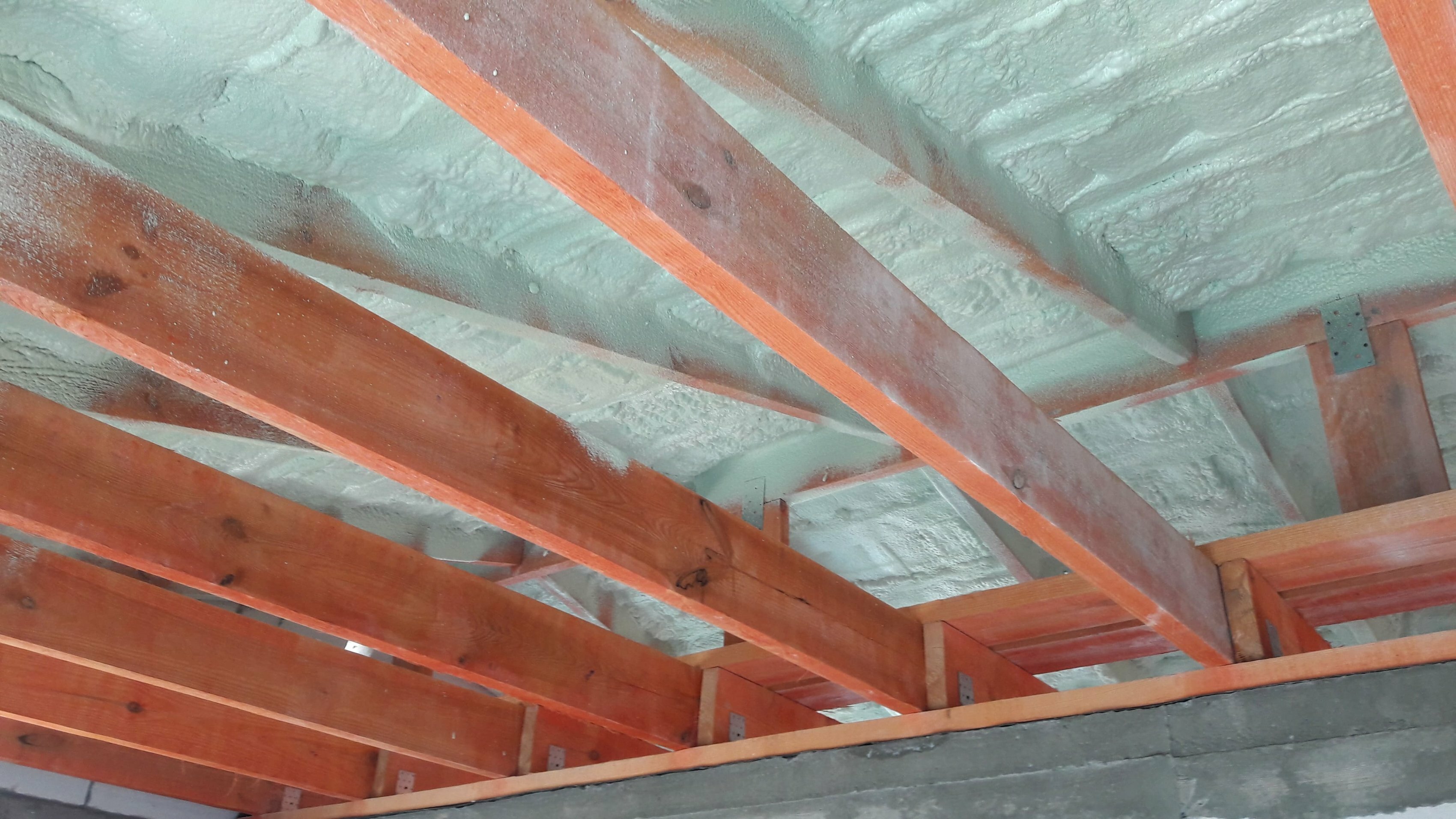

Утеплили крышу ППУ13.thumb.jpg.453fcfc7bce7ab65d2a684e9687dedb5.jpg14.thumb.jpg.7634ffe6a612bd422f9290f0150f2a3c.jpg

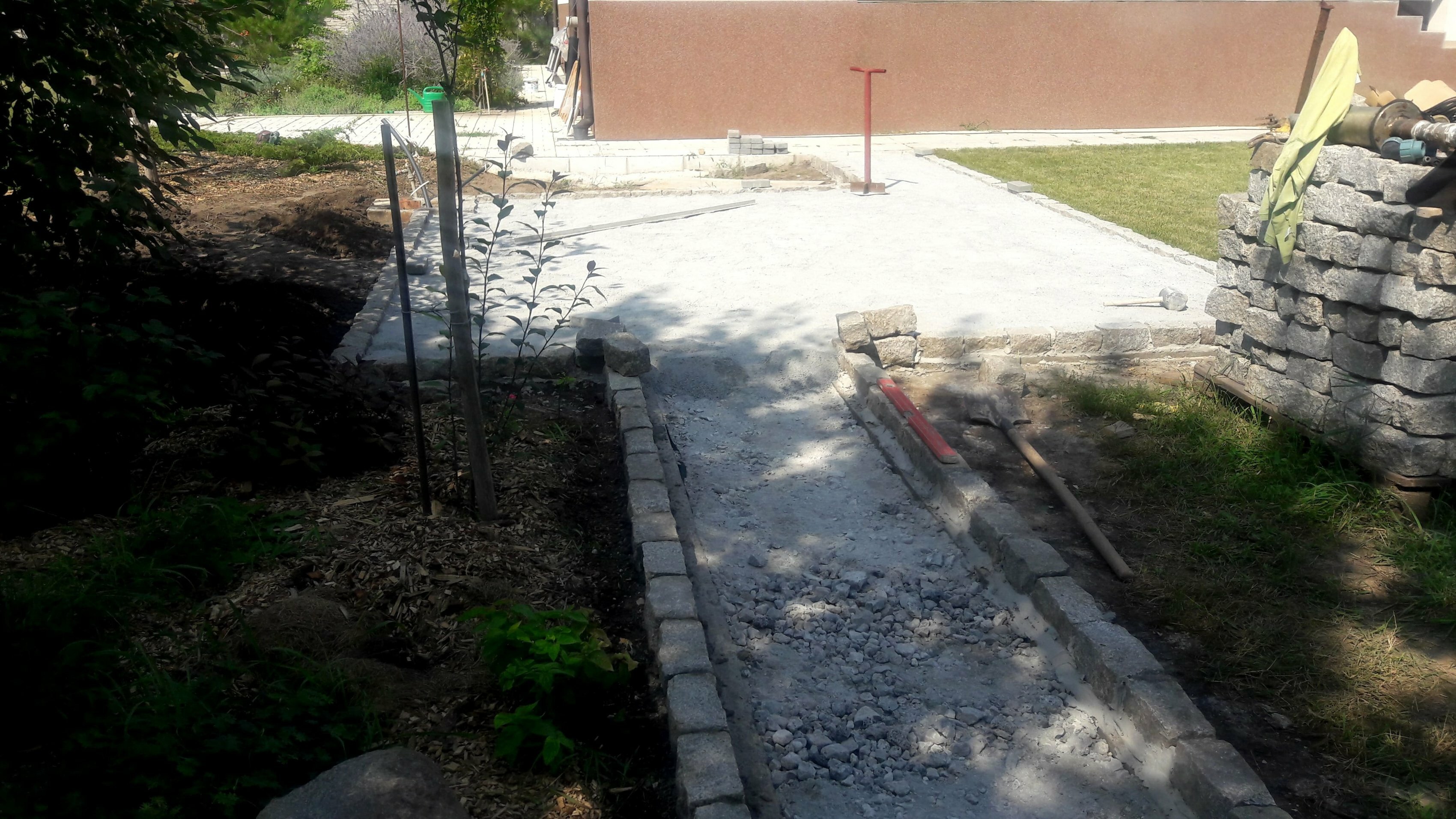

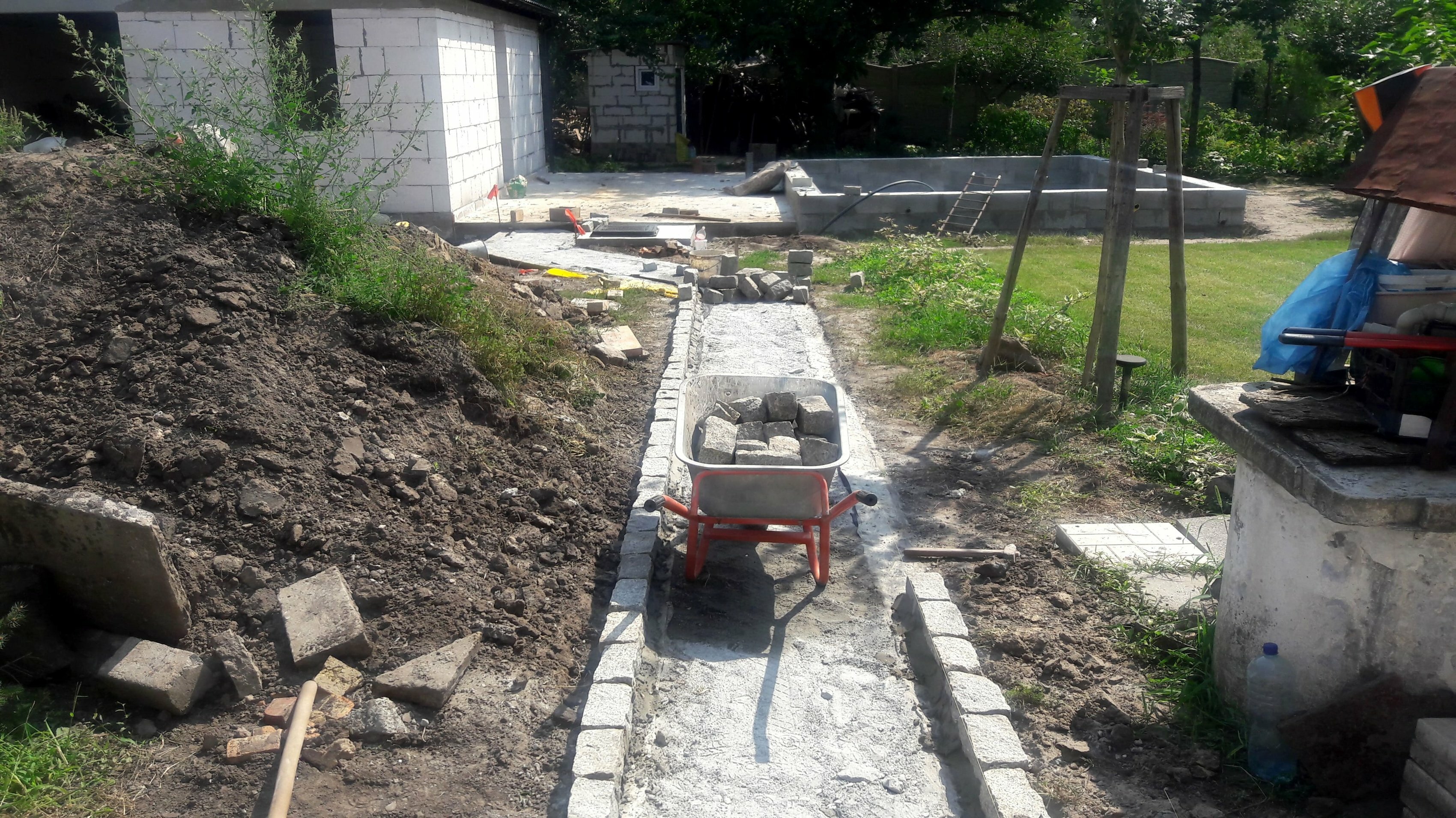

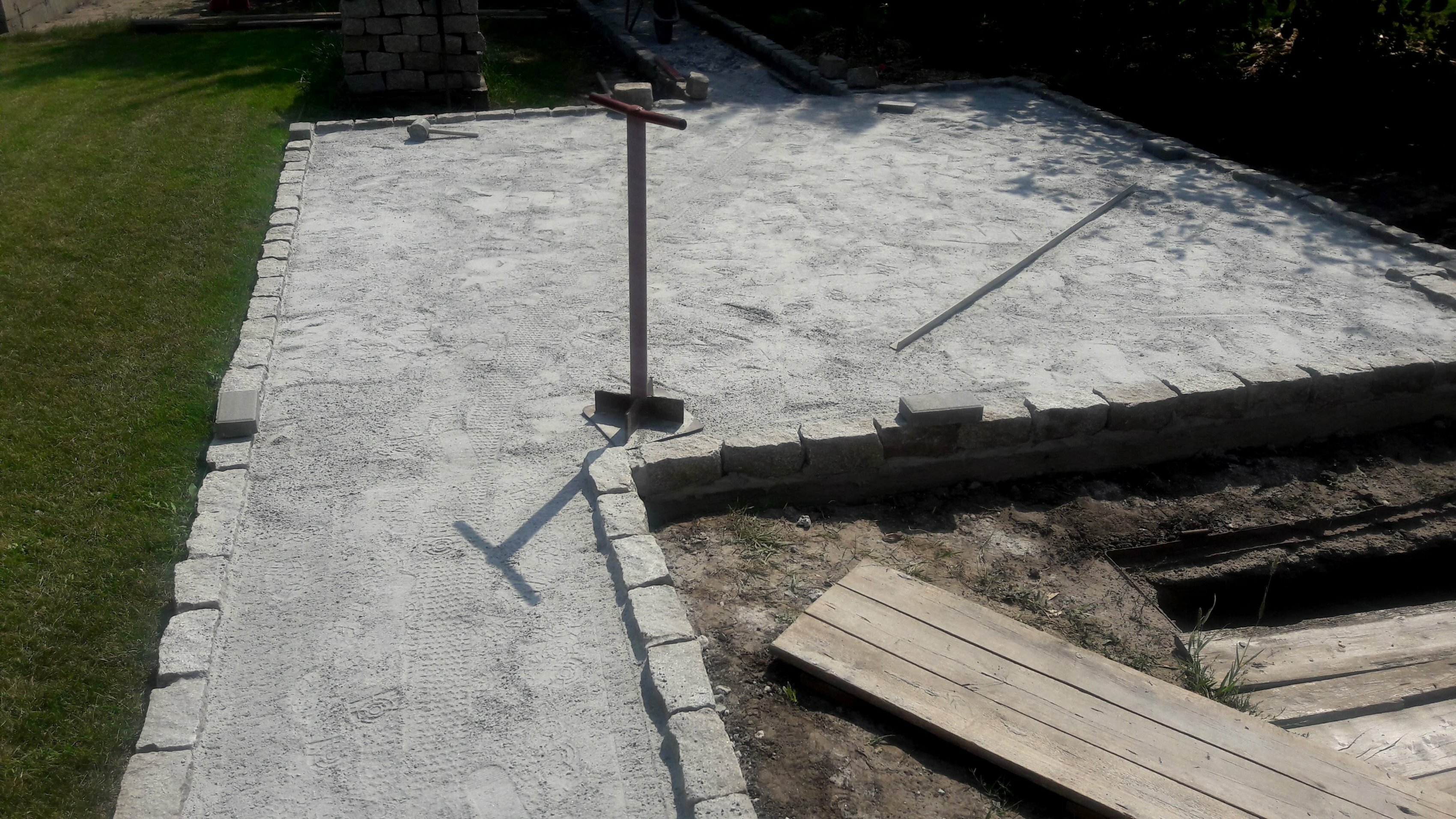

Осталось сделать дорожки15.thumb.jpg.9213af5ddcfb7cfaca0ddd05da305459.jpg16.thumb.jpg.f9ac5f77d09631a85dac339d1a34cc51.jpg17.thumb.jpg.802d34eba4e6370b01b68f01c40b818a.jpg18.thumb.jpg.2d306868703535d6bcceb5a03795d637.jpg

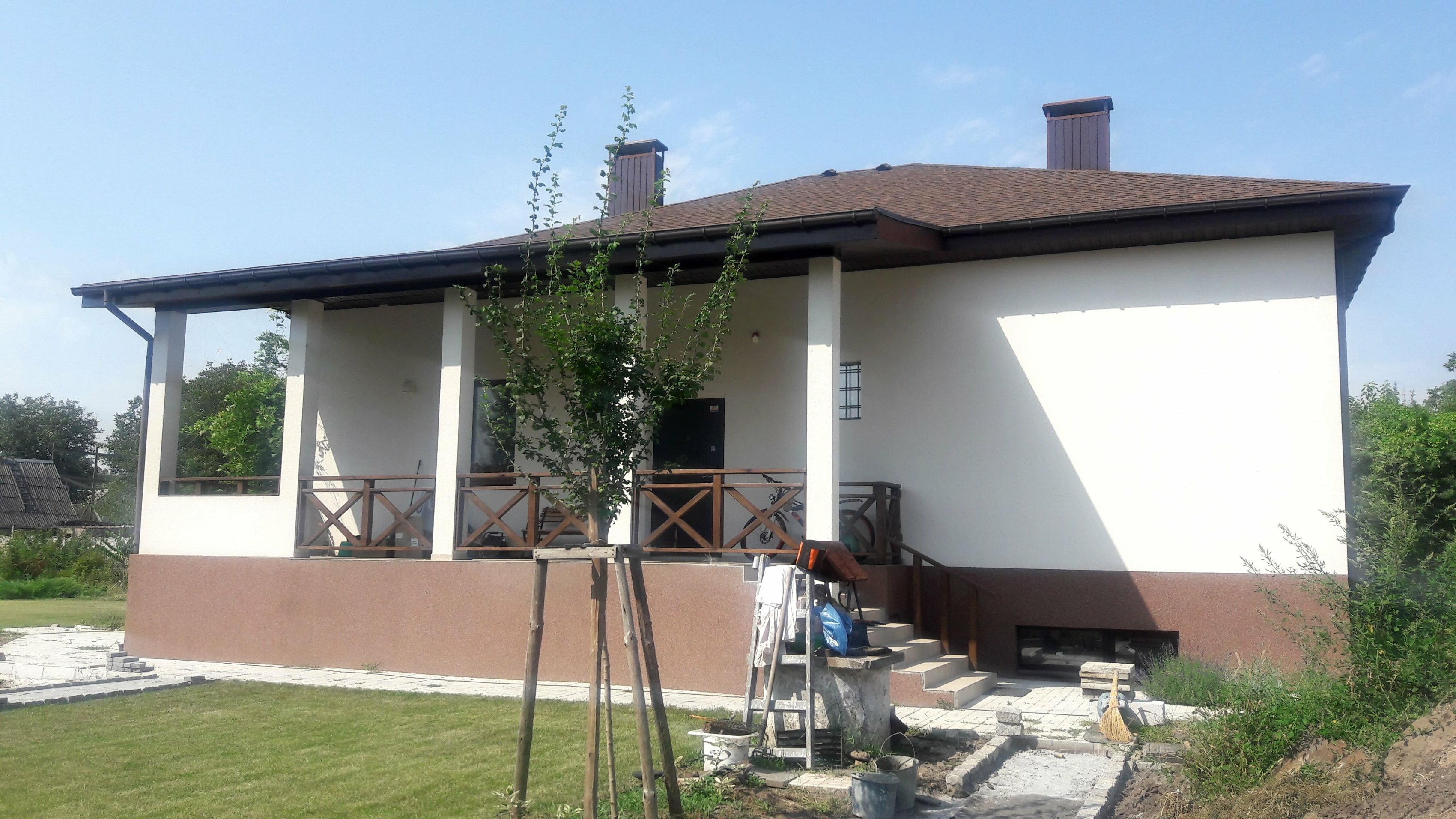

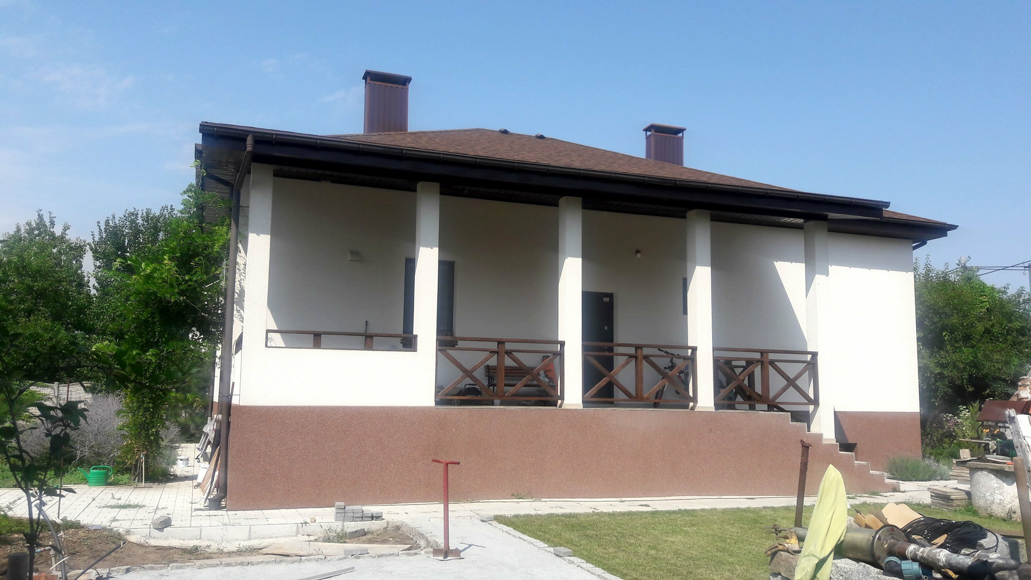

...а дом мы построили ещё семь лет тому назад19.thumb.jpg.0035d2df84fa1db160b3691389bbff75.jpg20.thumb.jpg.bbf41213a76f88bc35512b8029c45350.jpg
9 минут назад, Сергей НСТ сказал:
А какой слой и плотность?
5см, плотность 35
12 минут назад, MAESTRO DNEPR сказал:
5см
Для бассейна возможно хватит, но настоятельно рекомендую, коллега, покрыть тонким слоем стропила полностью. Иначе в первую же зиму эксплуатации получите рекламации.
Змінено користувачем Сергей НСТ
10 минут назад, Сергей НСТ сказал:
Для бассейна возможно хватит, но настоятельно рекомендую, коллега, покрыть тонким слоем стропила полностью. Иначе в первую ще зиму эксплуатации получите рекламации.
Это склад/гараж и баня во второй половине, бассейн открытый на улице... не знаю, что решит Заказчик, но я бы над парилкой дополнительно утеплил потолочное перекрытие.
Над парилкой обязательно закрыть сплошным слоем всё дерево, которое контактирует с наружным воздухом. Иначе внутри будет конденсат и плесень.
4 часа назад, Сергей НСТ сказал:
Мне кажется, что сторонние люди не всегда адекватно воспринимают работу подрядчиков/исполнителей, возлагая на них ответственность за концептуальные решения... ведь по факту, чаще всего, Заказчик сам принимает решение "ЧТО" нужно сделать... и подрядчику, в лучшем случае, остаётся только люфт "КАК" это сделать.
Змінено користувачем MAESTRO DNEPR
  • Дякую 1
Заказчик так и сделает - отдельно утеплит баню (отделив её от крыши). 🙂. и обошьёт её, наверно липой, и фольгу использует ... Я буду стараться чтобы плесень не завелась.
2 часа назад, MAESTRO DNEPR сказал:
сторонние люди не всегда адекватно оценивают работу подрядчиков/исполнителей, возлагая на них ответственность за концептуальные решения...
Безусловно, коллега )  Я ж не оценивал, а только послветовал как улучшить )
18 минут назад, Сергей НСТ сказал:
Сергей, это не к Вам относилось🤜🤛... это были мысли вслух, потянуло на философию)

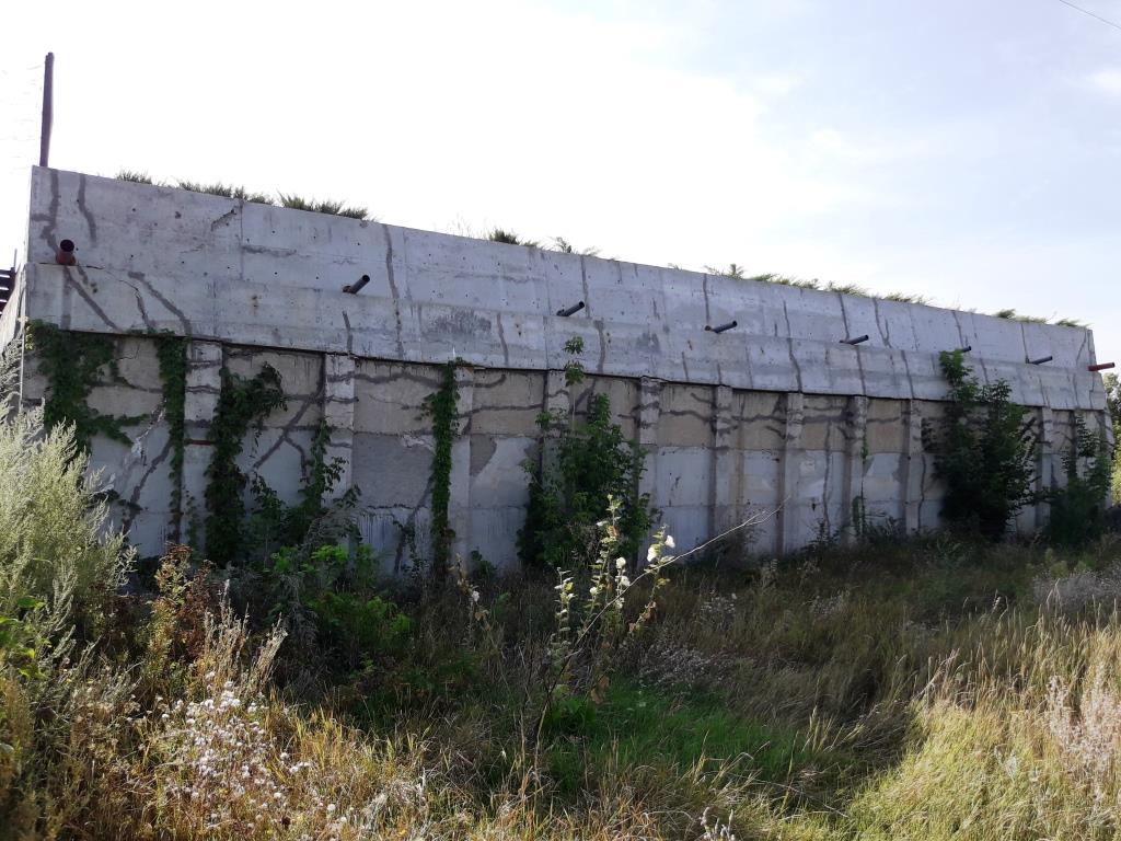

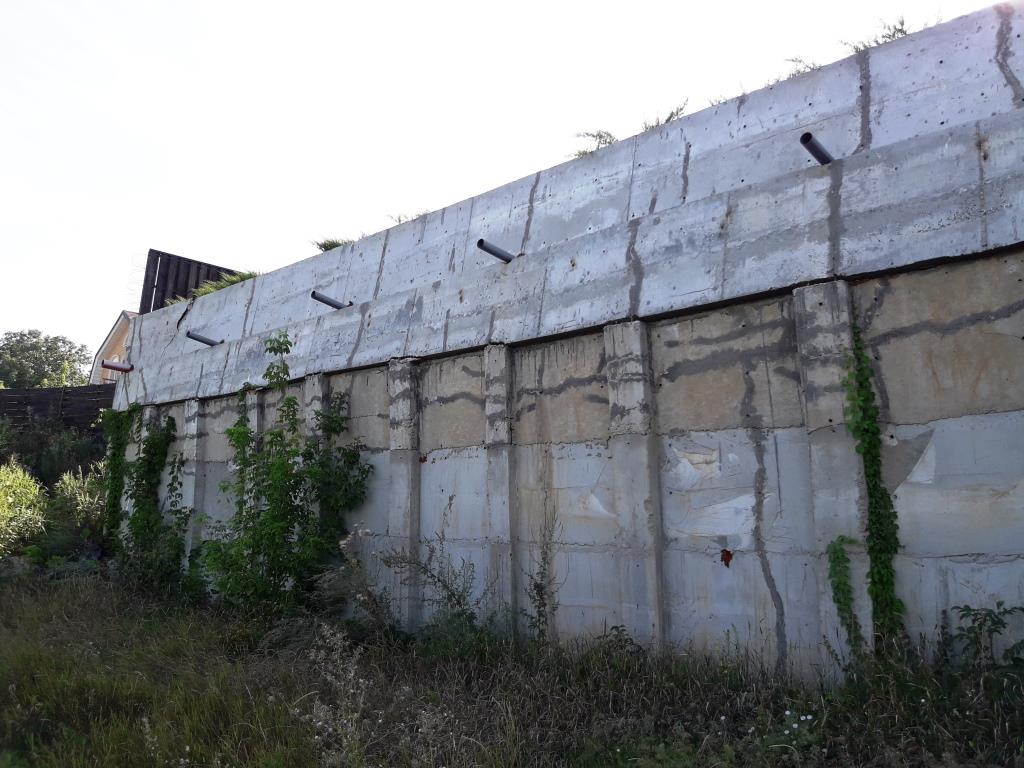

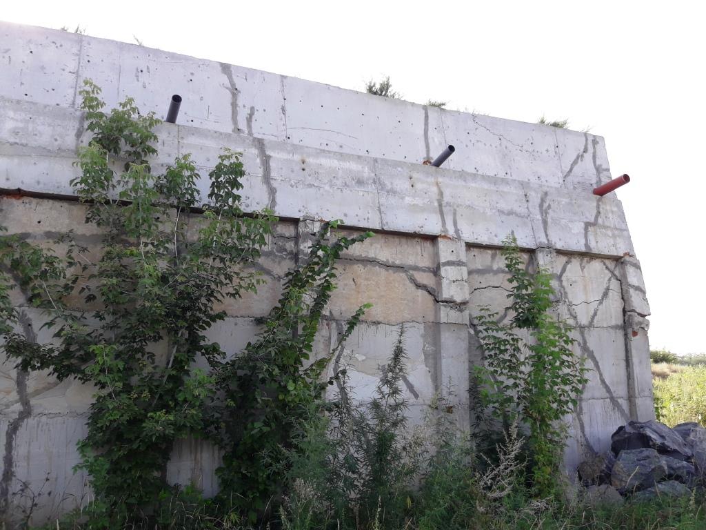

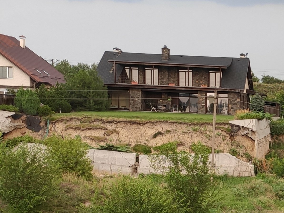

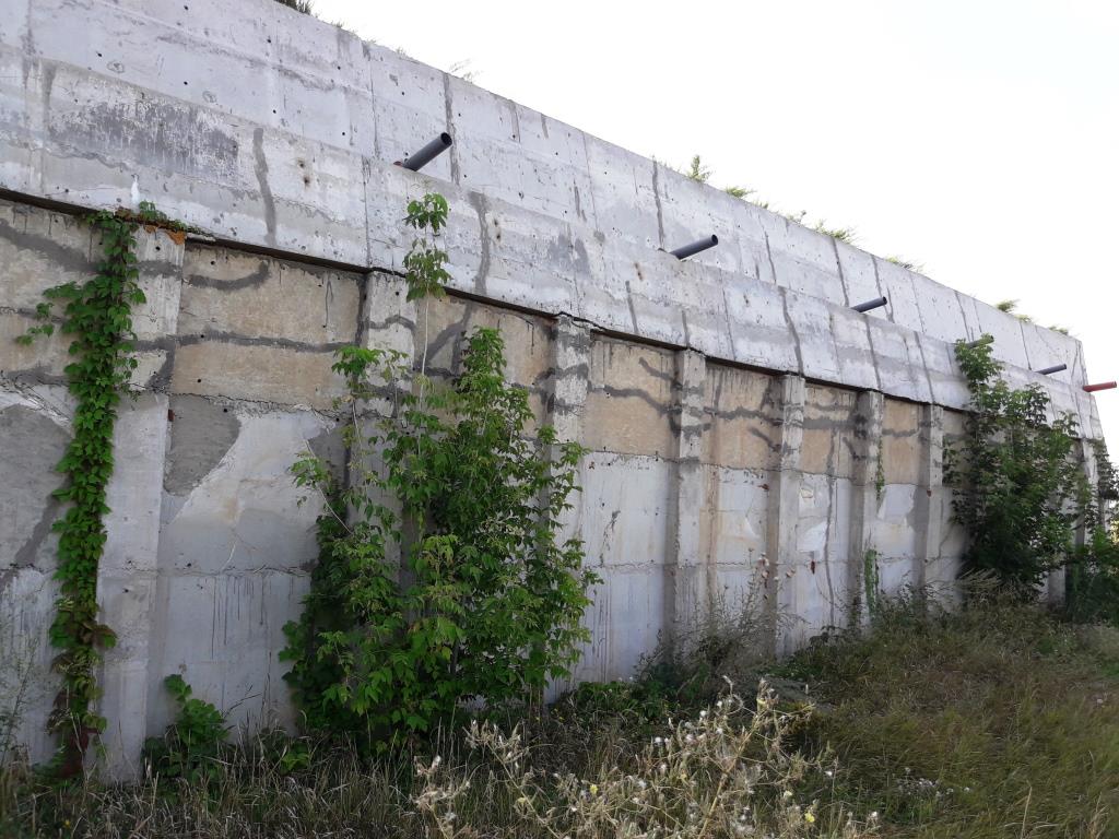

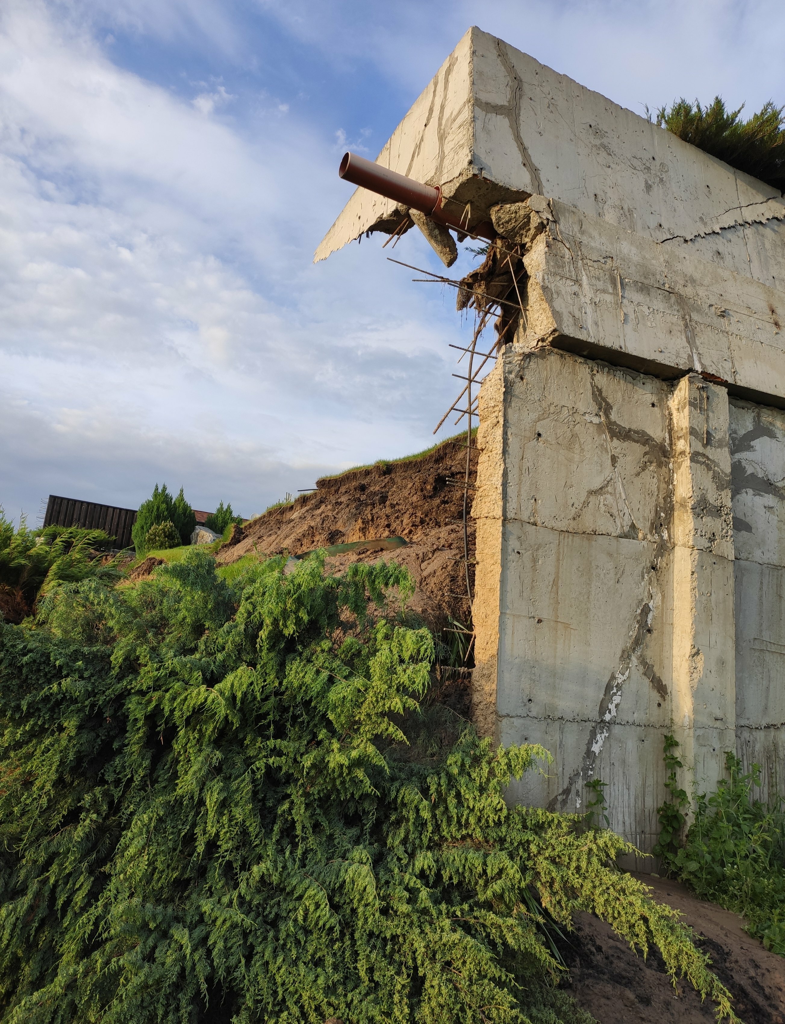

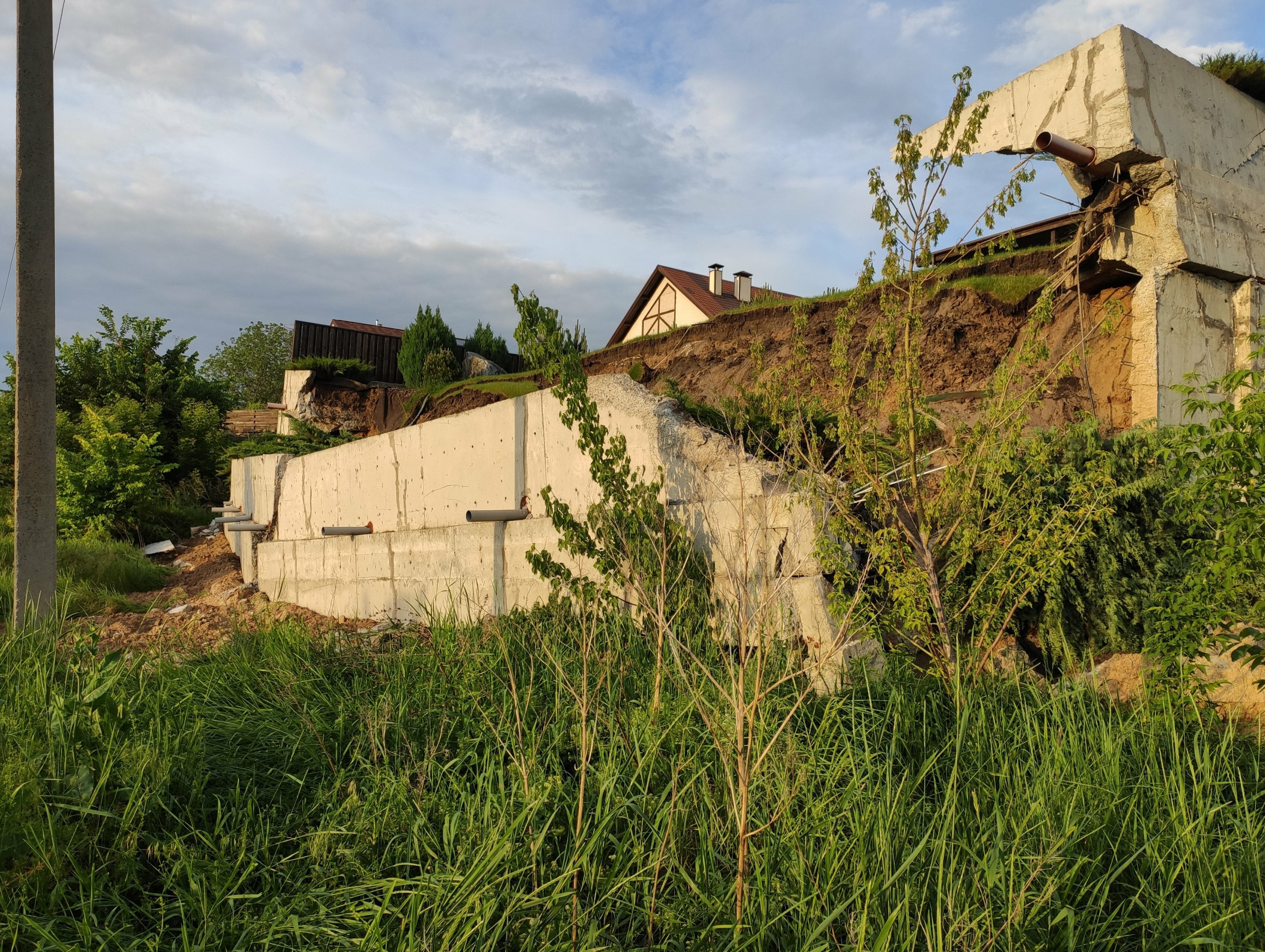

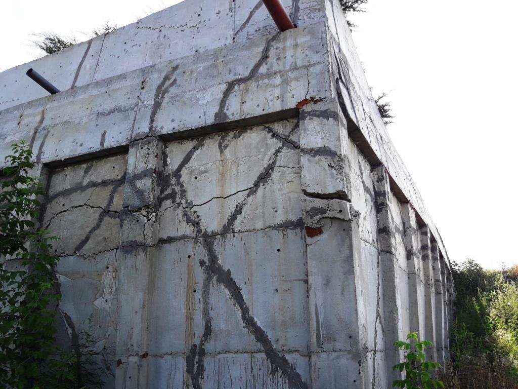

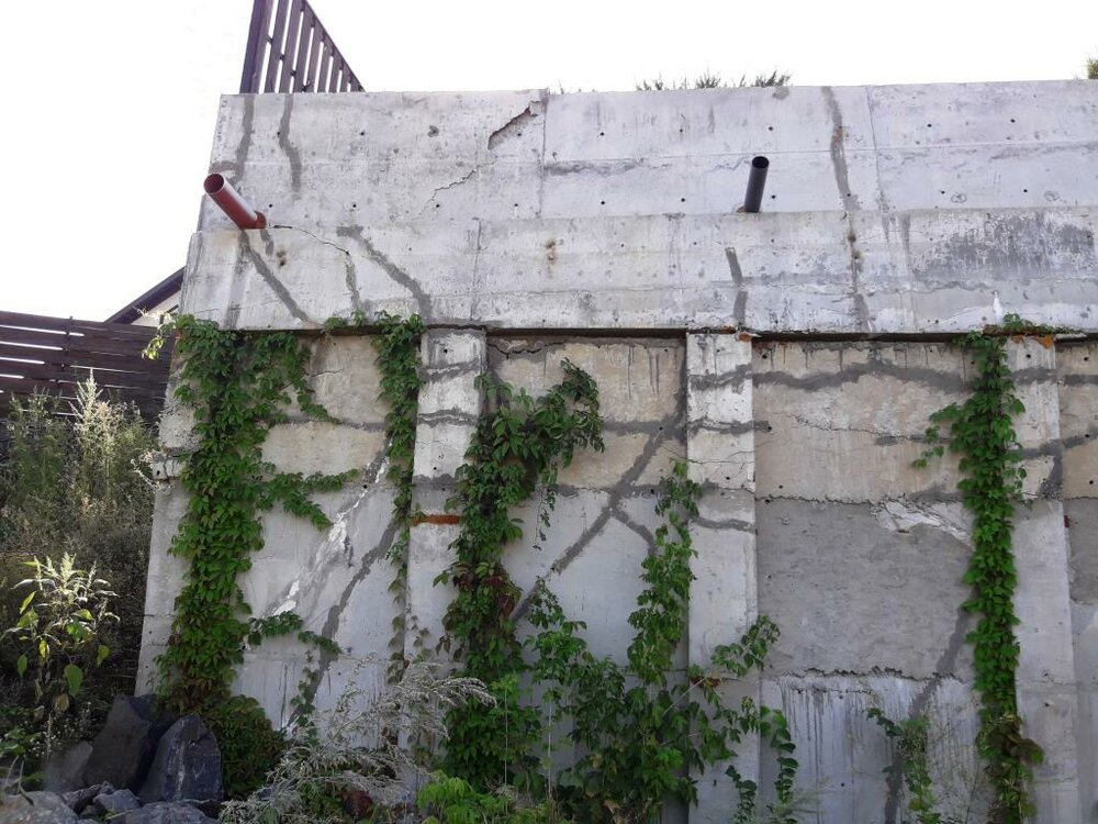

В 21.08.2018 в 20:46, MAESTRO DNEPR сказал:
...из увиденного мимоездом... давно хотел сфотографировать...
Подпорной стене всего два года...
Сегодня сорока на хвосте принесла... рухнула эта стена, и пяти лет не простояла... до дома от неё метров пятнадцать, надеюсь он не пострадал.

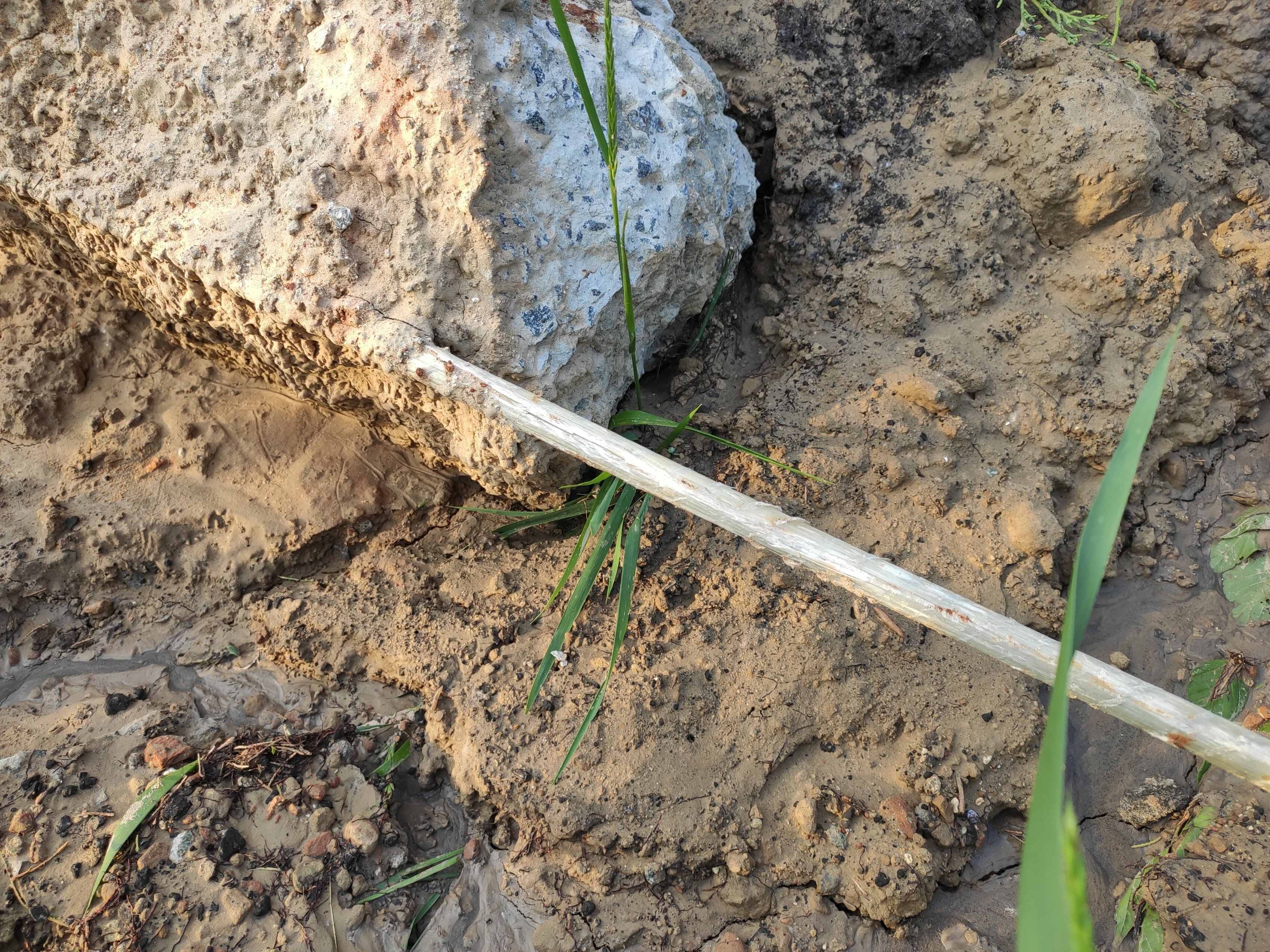

2 часа назад, Dendnepr сказал:
Это мой сосед :) Стена целиком отъехала.
Пять лет назад он предлагал мне её построить, скидывал чертежи... я даже не стал её считать... глядя на проект мне было понятно, что она долго не простоит.
При таком армировании и конструкции однозначно, такую стену без контрафорсов ставить нельзя.
11 минут назад, Фрай сказал:
Именно👆... но есть проблемка - нижний участок тоже чей-то... а "сосед" и за 5см своей земли удавится. Сейчас начебто её заново строят из бута... Денис, да?
Пока никаких движений не видел. Из Бута строит другой сосед. Игорь.
А там главная ошибка, две:
1) контрофорсы не сделали.
2) арматура была композитная и, как следствие, в углах никаких перевязок
главная ошибка, две: контрфорсы не сделали и арматура была композитная
Ну это уже конечные две ошибки... а если зреть в корень, то главная - это неверный выбор Заказчика, сделанный  собой любимым (уже в который раз это повторяю)... не к тому архитектору он обратился и не тому прорабу он доверил строить... его проблема находится в зеркале.

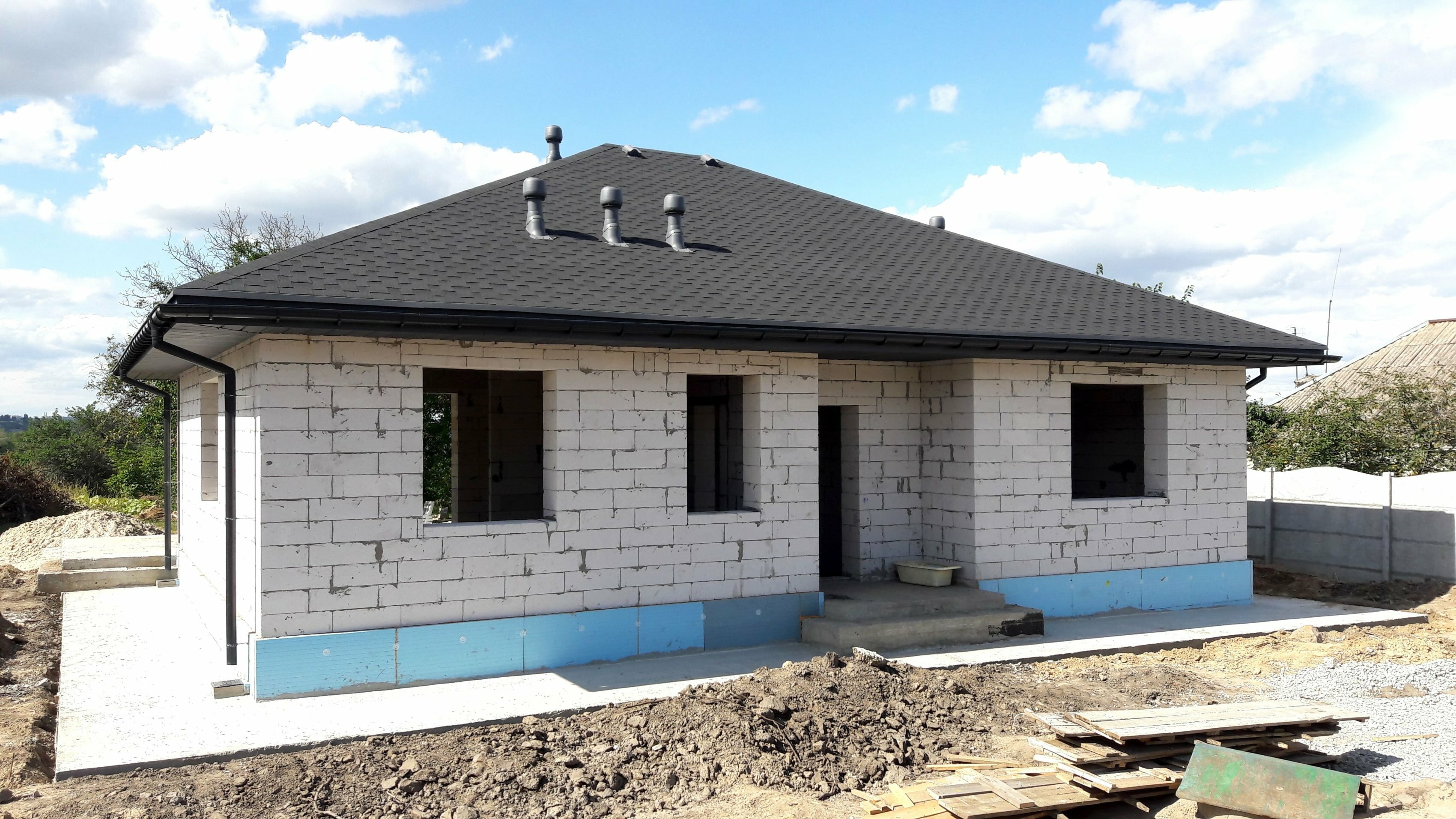

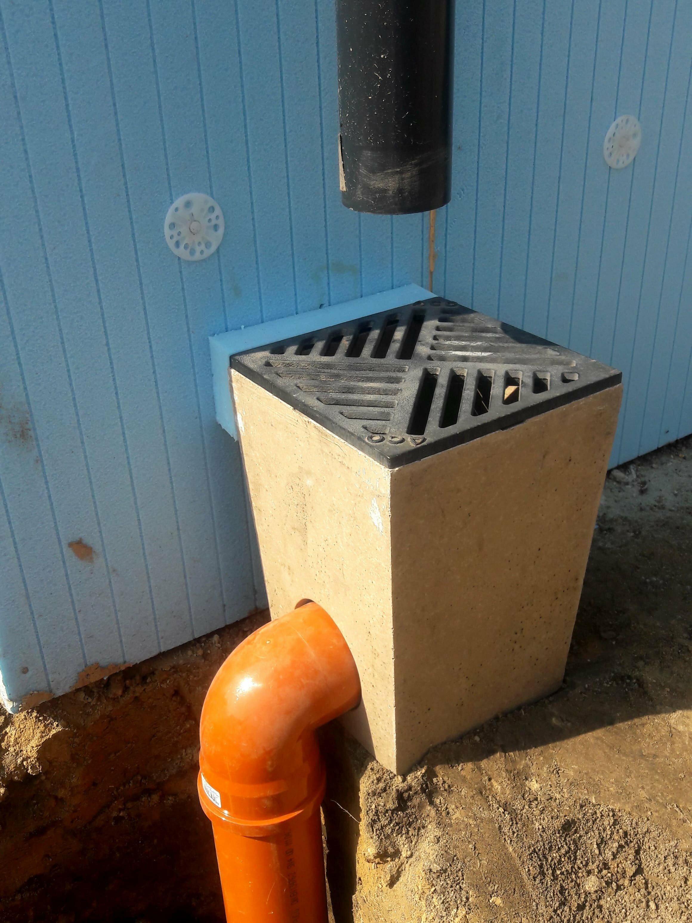

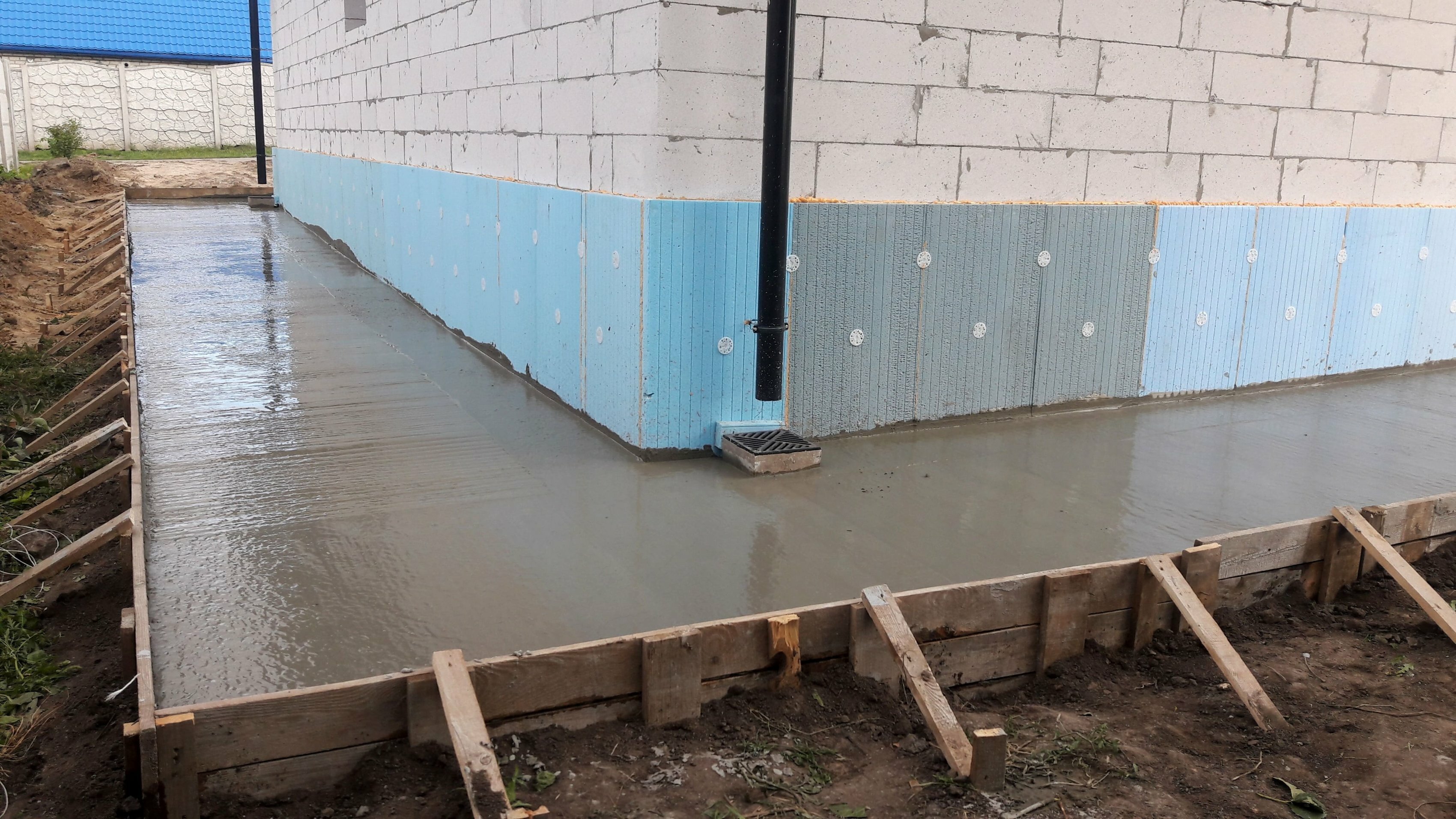

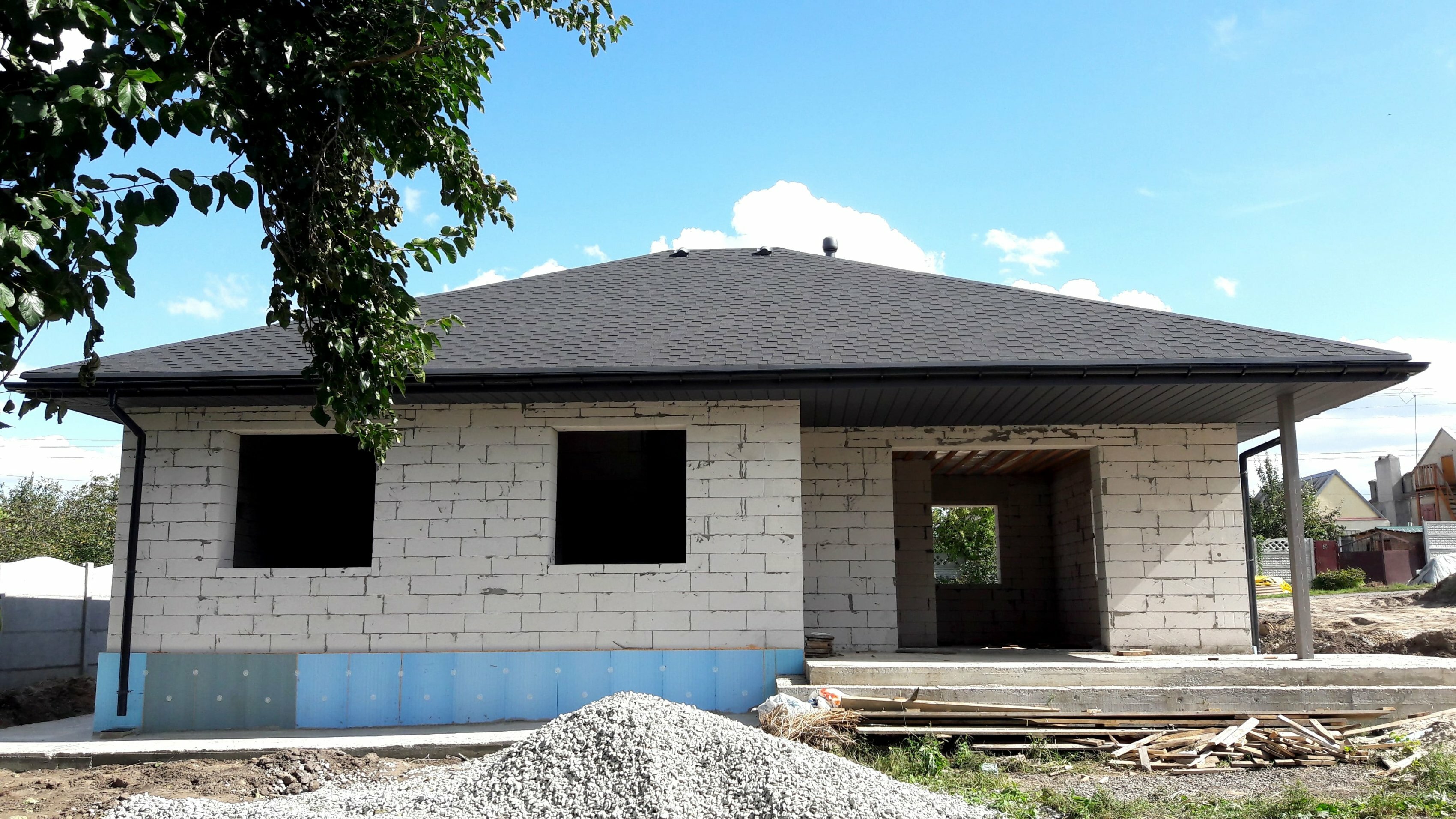

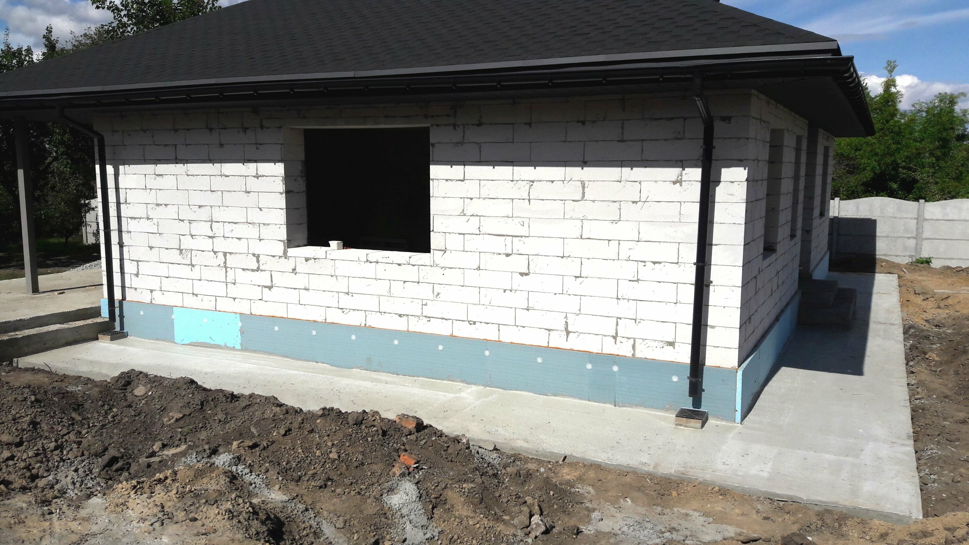

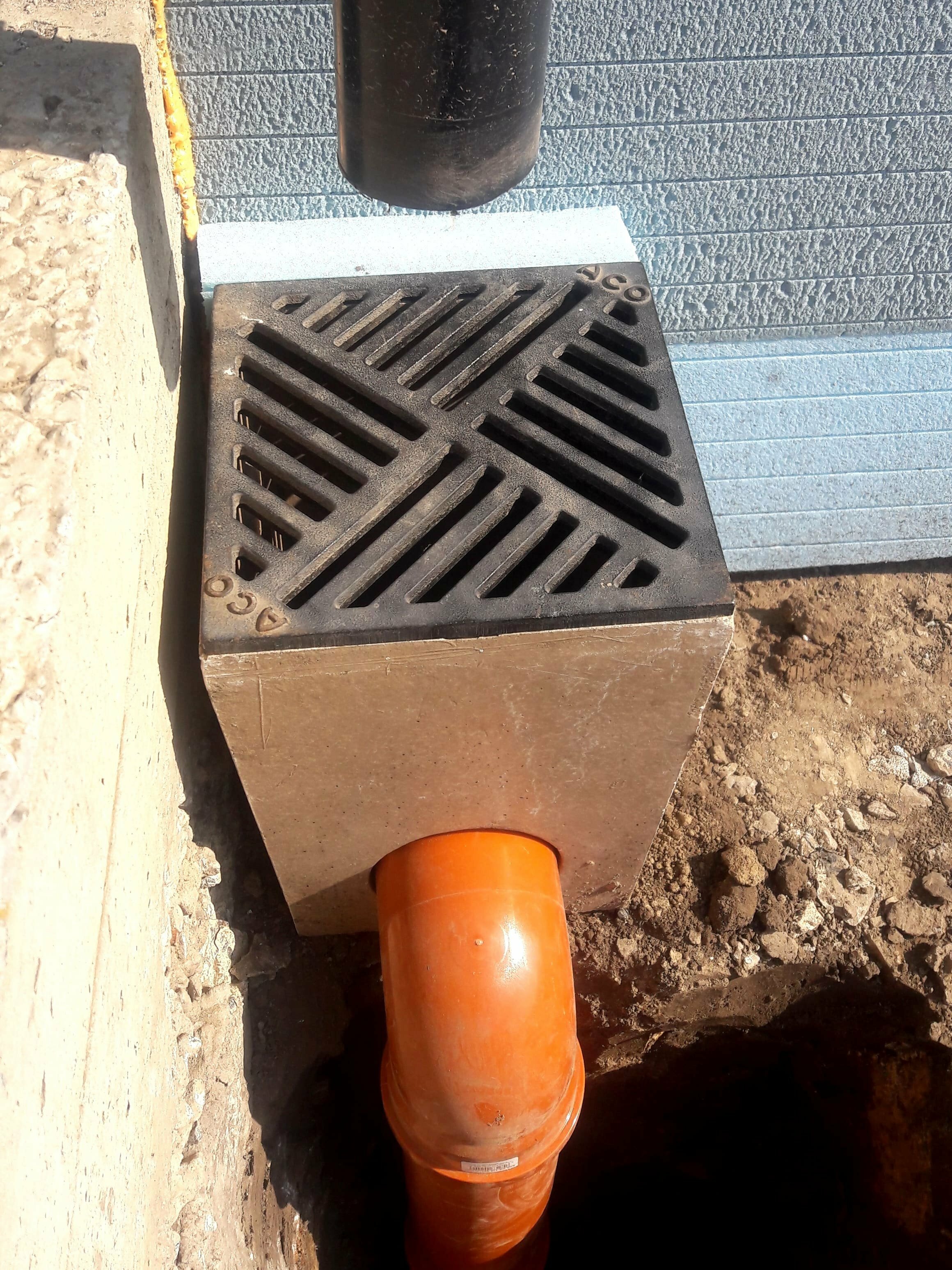

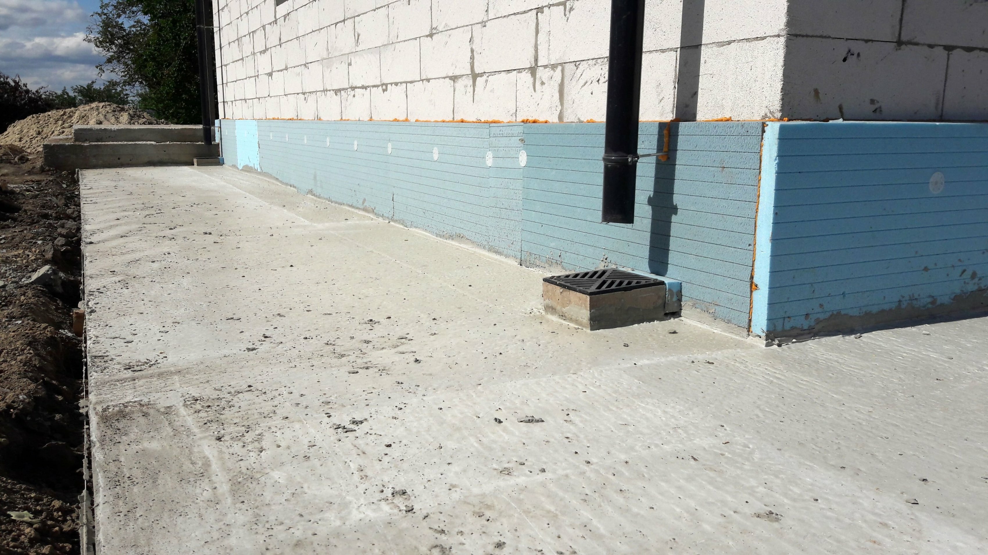

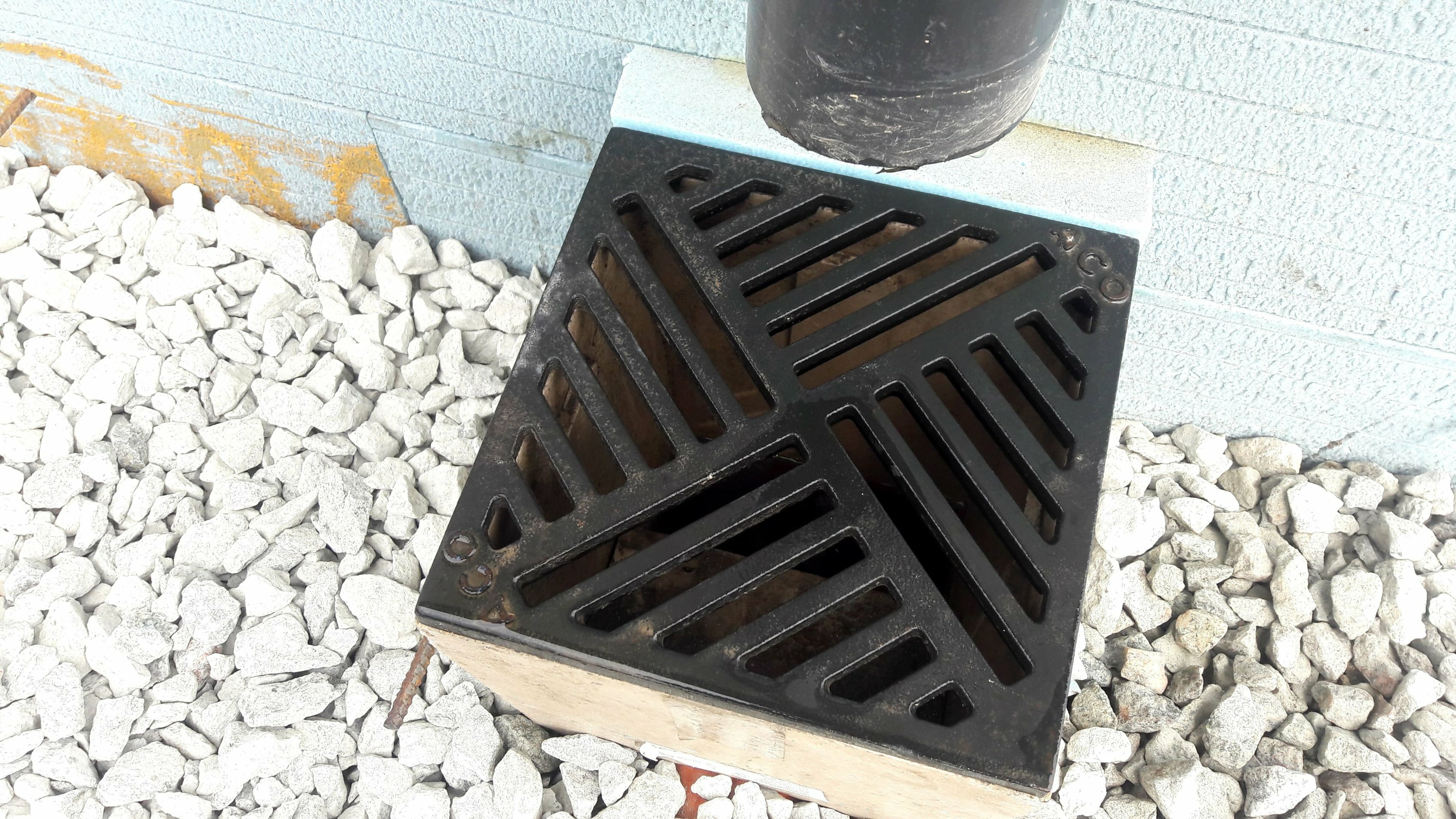

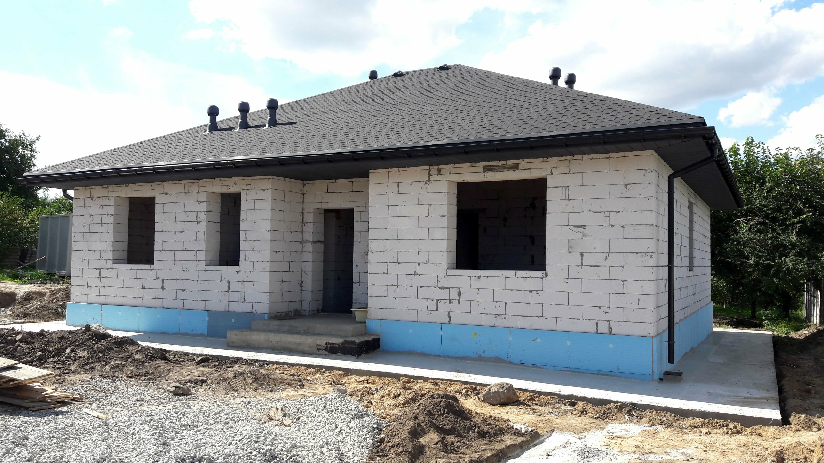

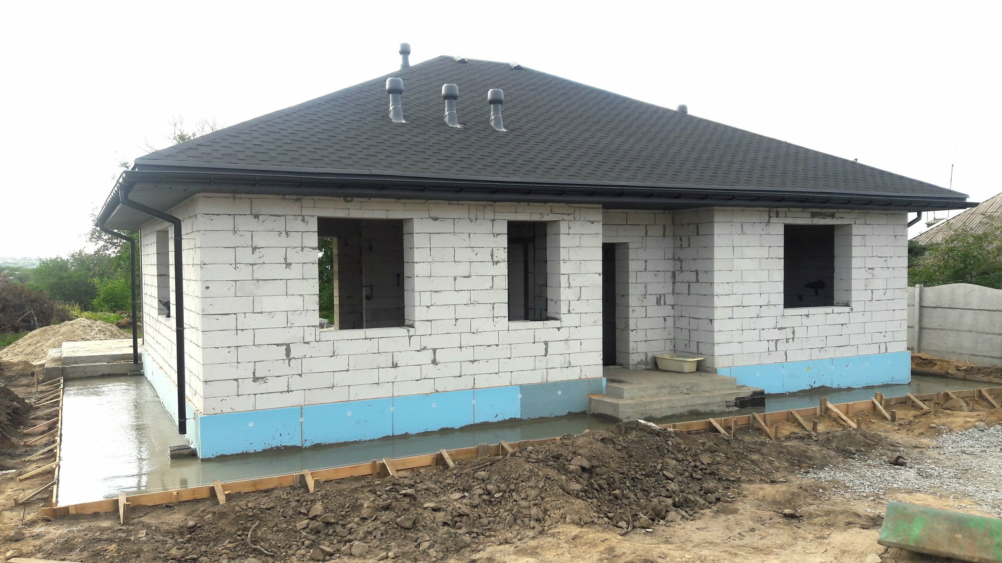

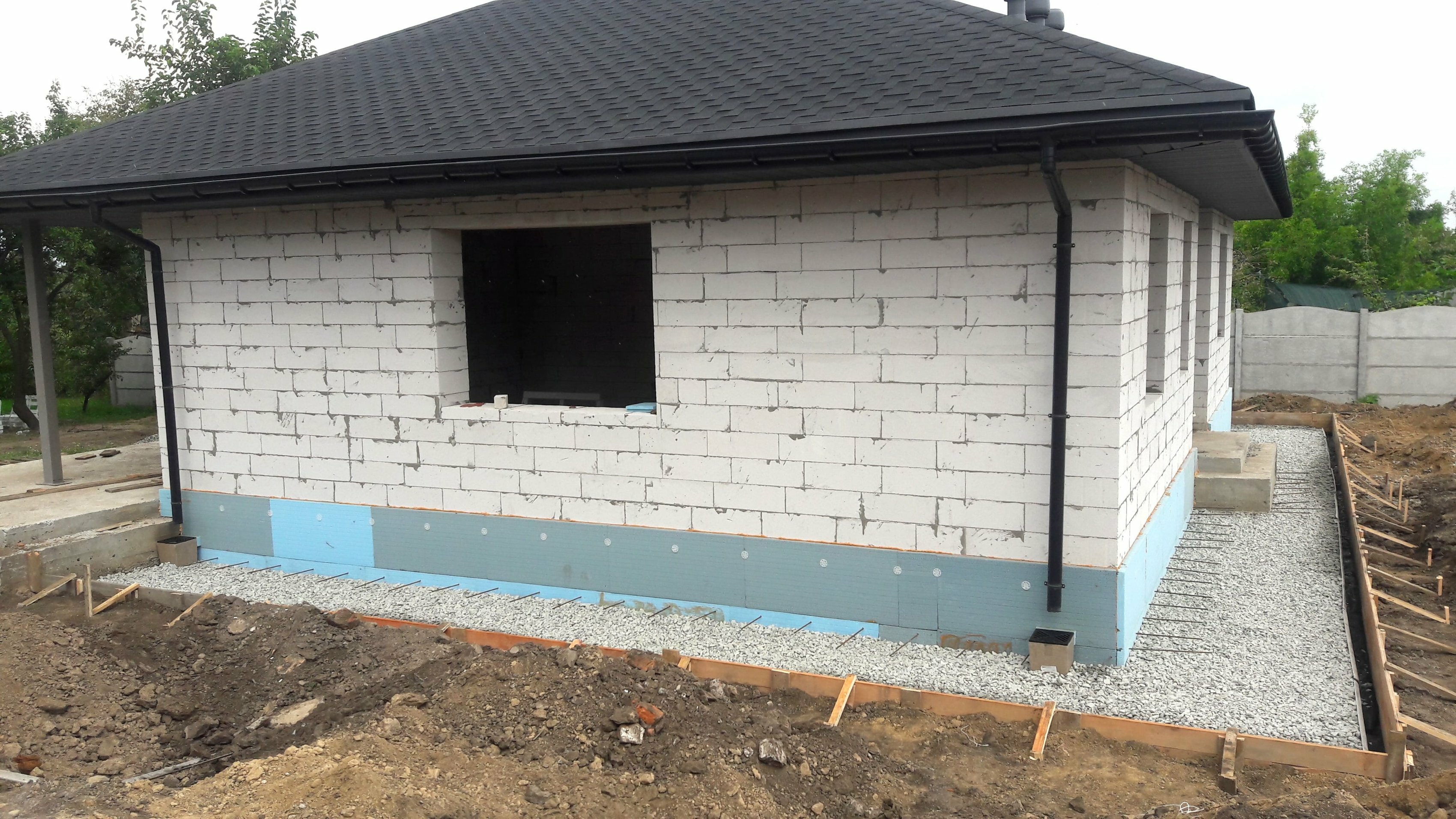

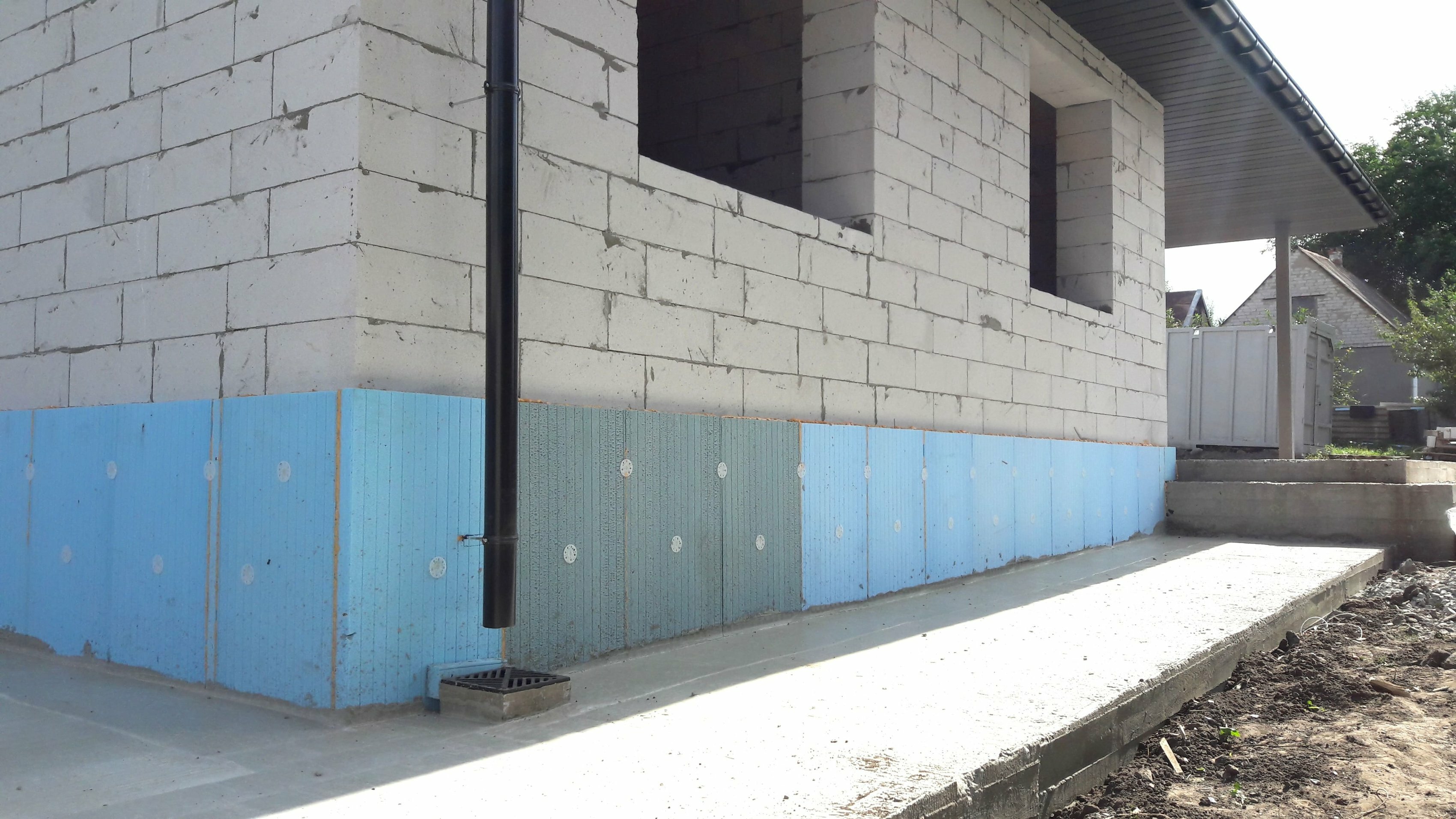

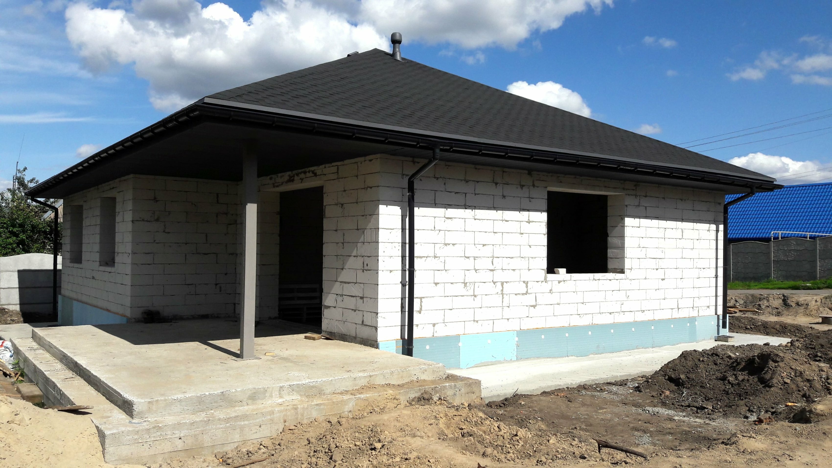

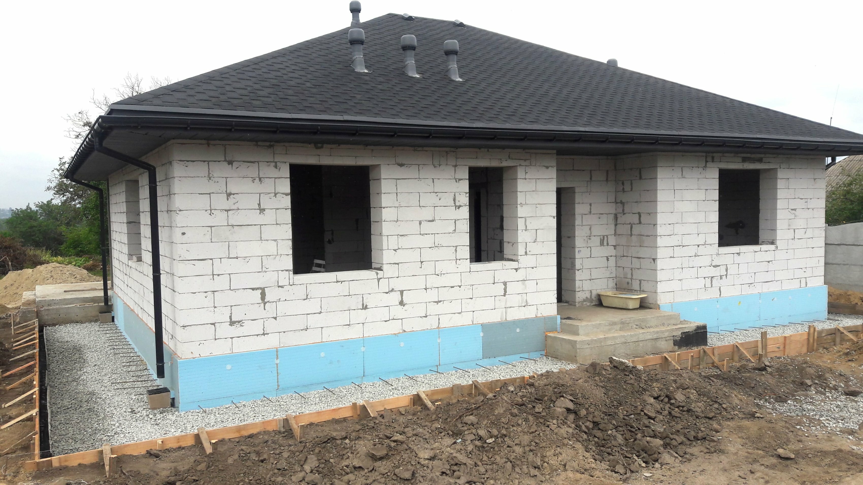

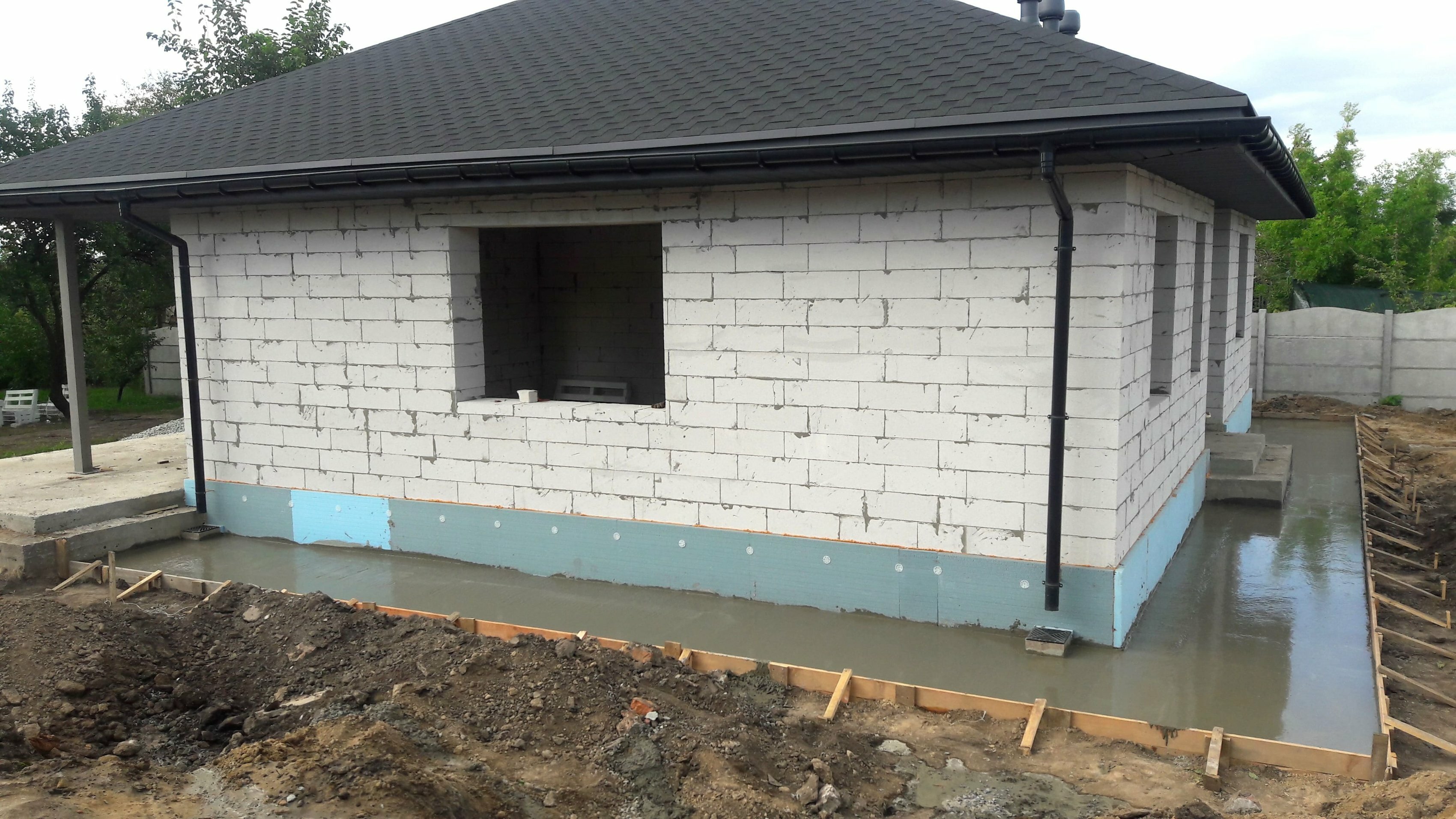

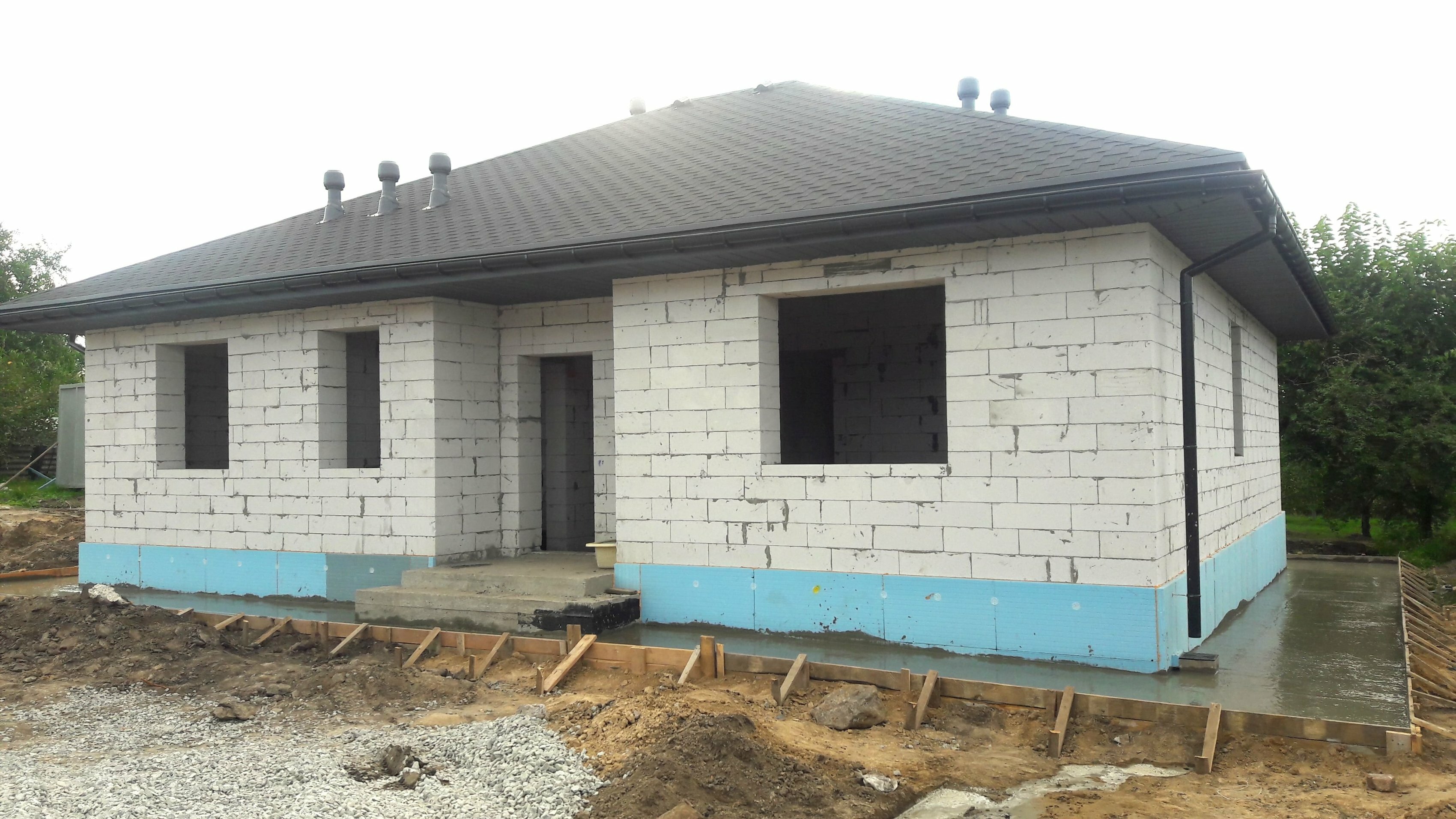

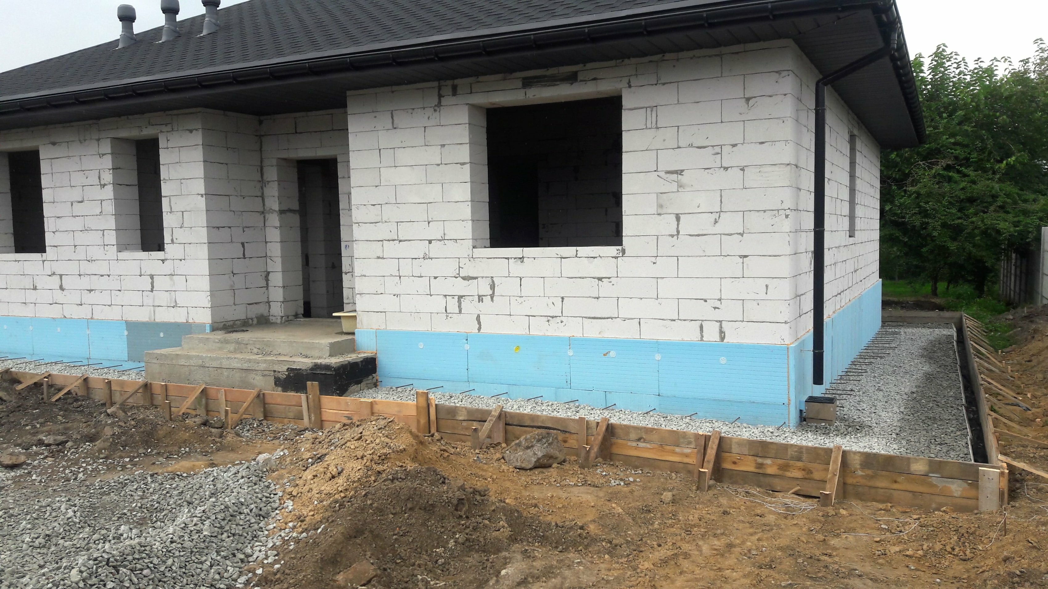

Вечный вопрос "бурить или не бурить" отмостку к дому решён положительно)
Пошёл дождь и заработала только сделанная ливнёвка👍
