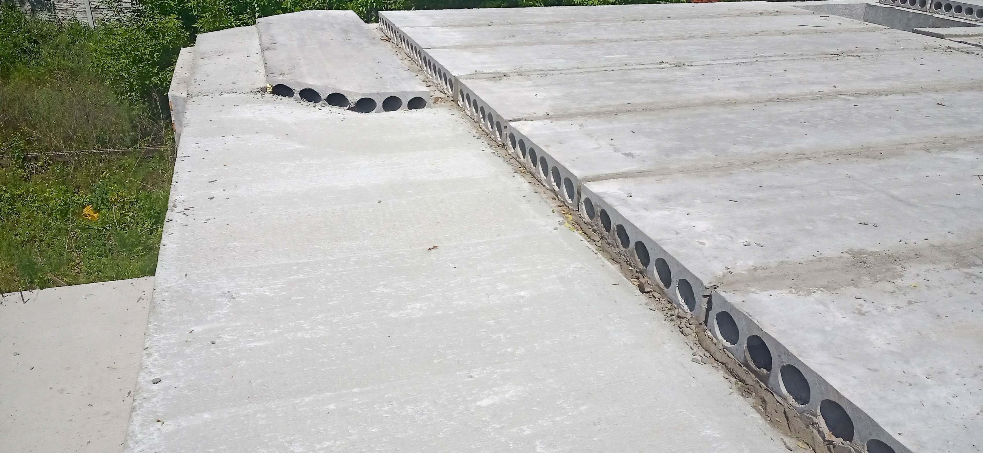

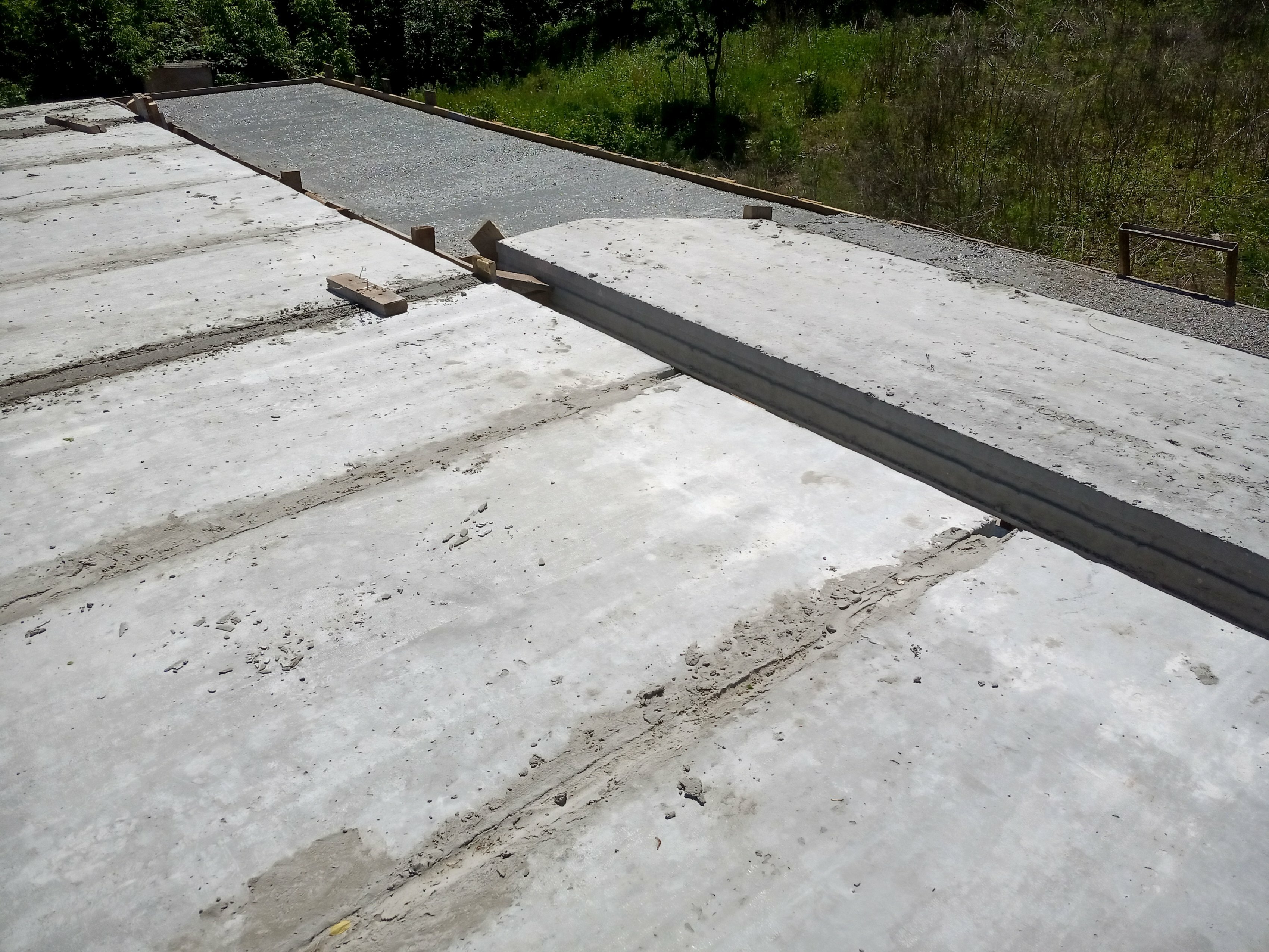

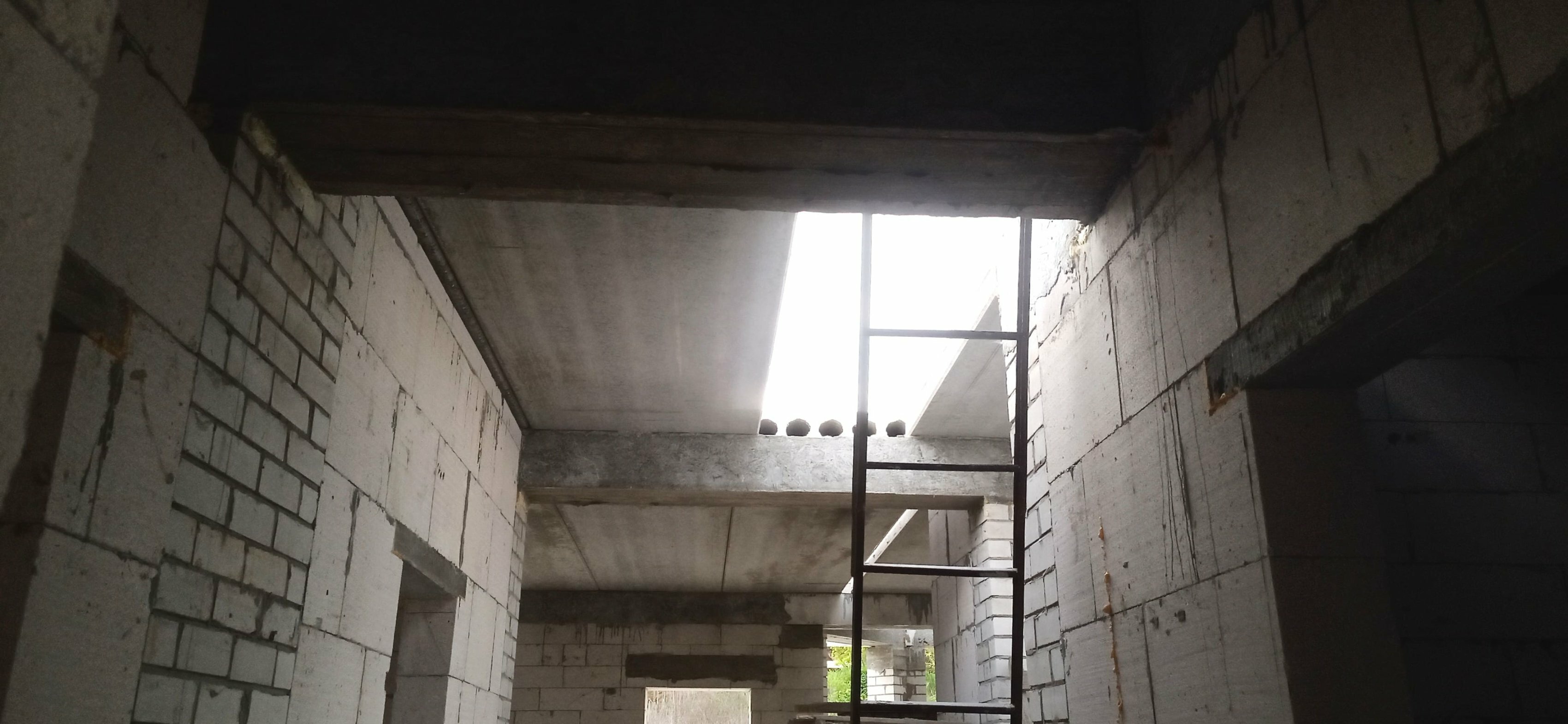

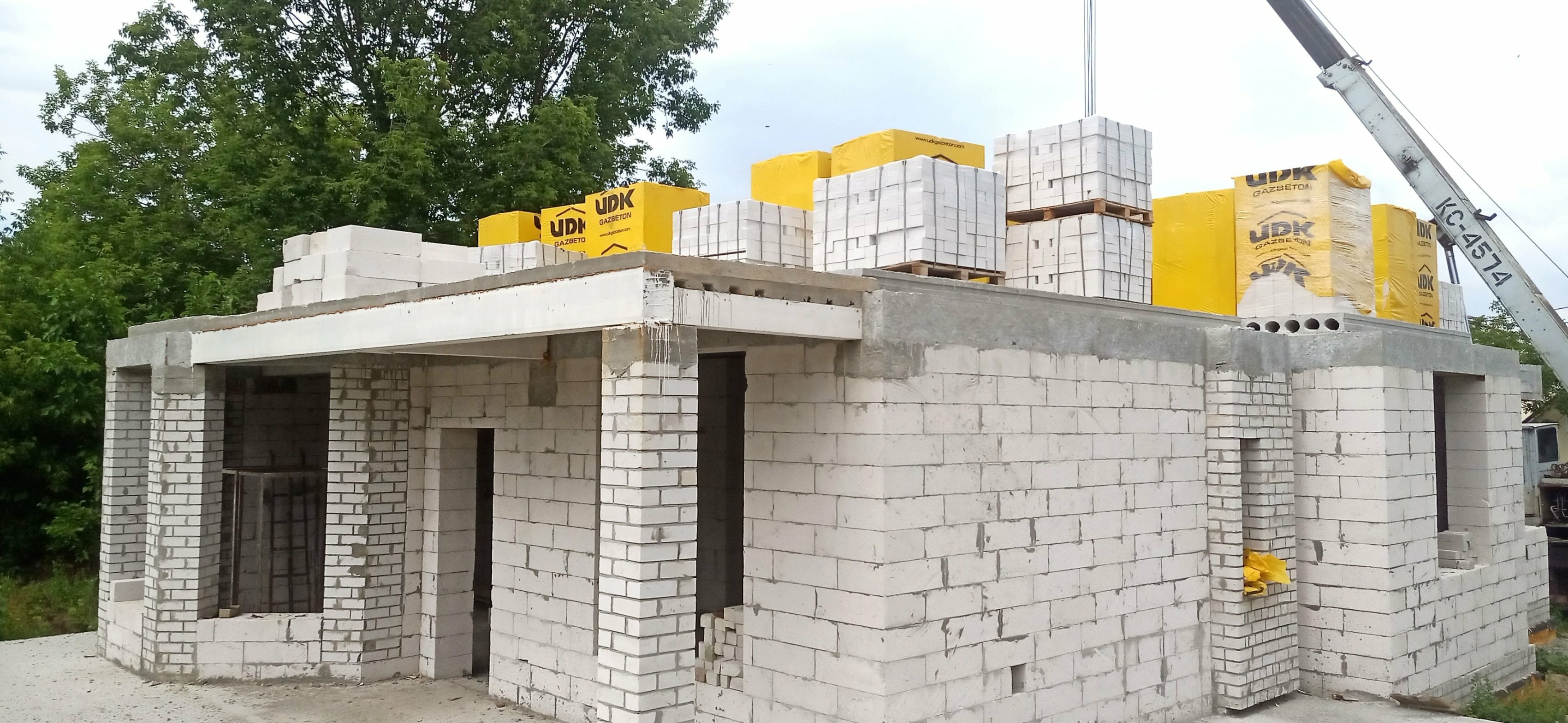

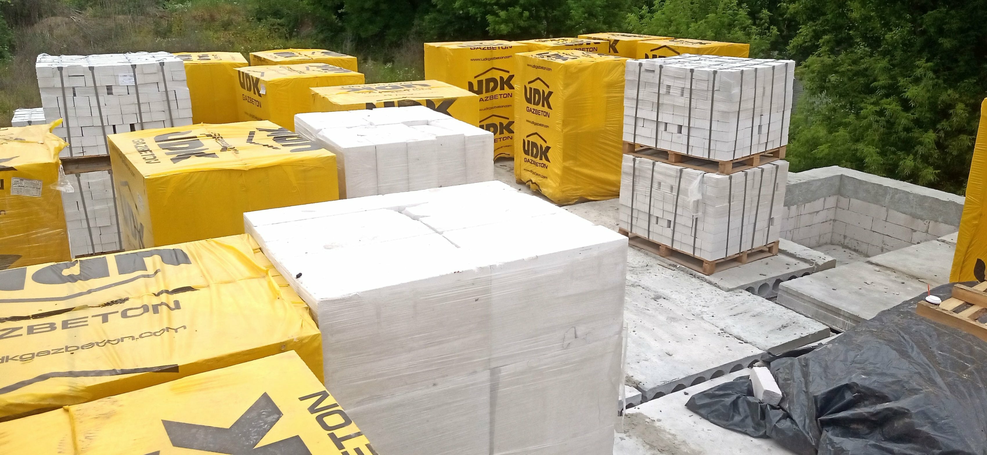

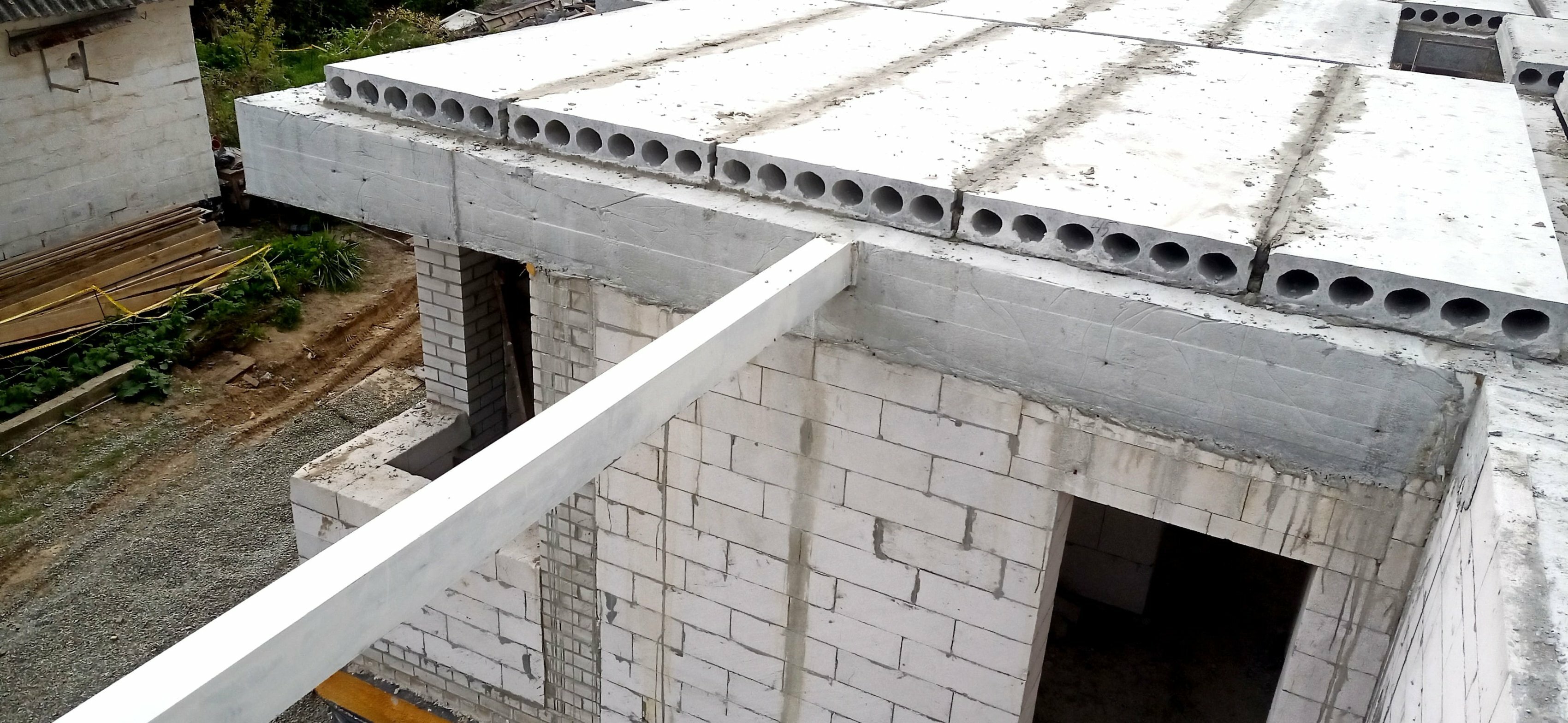

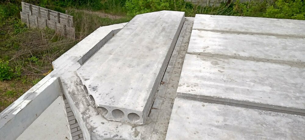

...приехала первая машина с плитами... смотрю на них сверху...
- Хоть что-то ещё осталось неизменным... это качество плит - они по-прежнему такие-же классные, как и раньше...

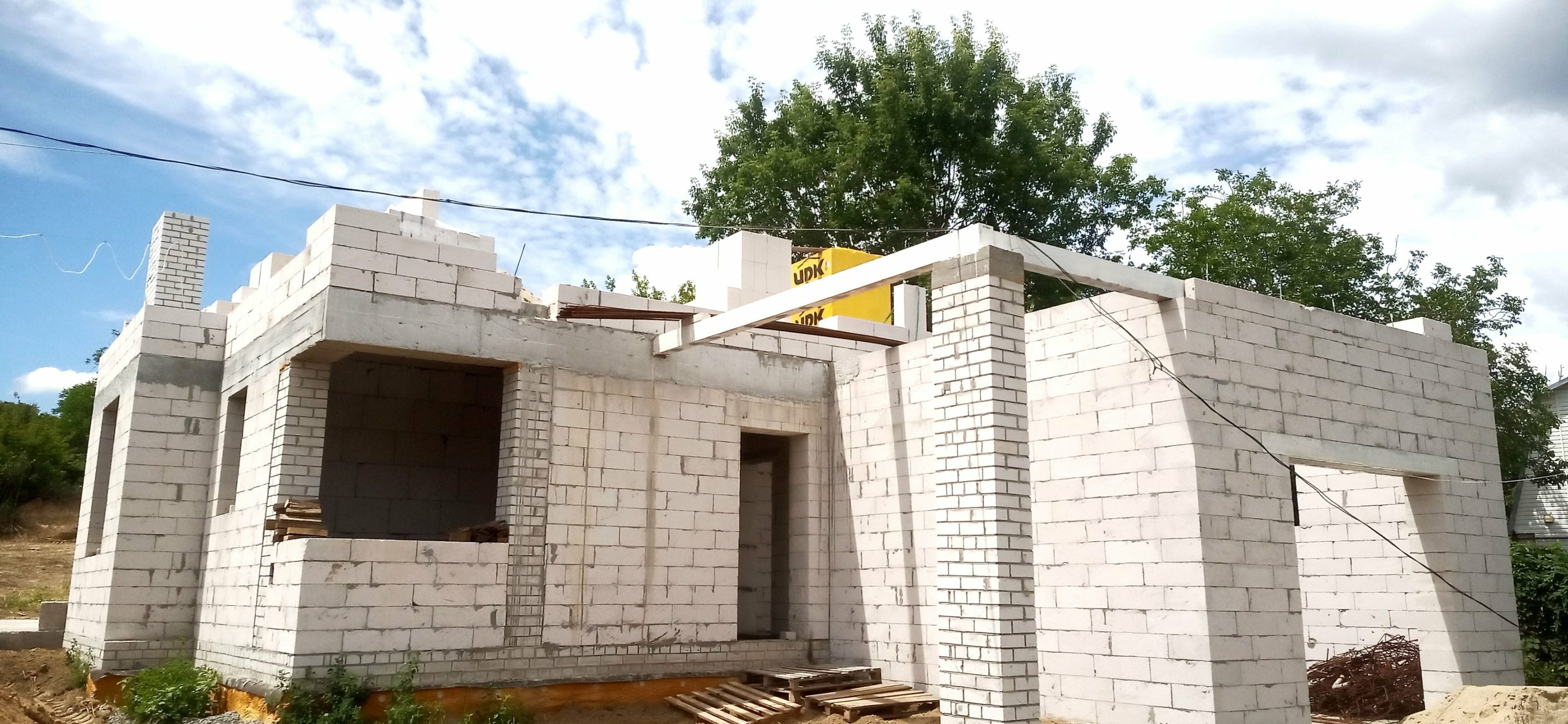

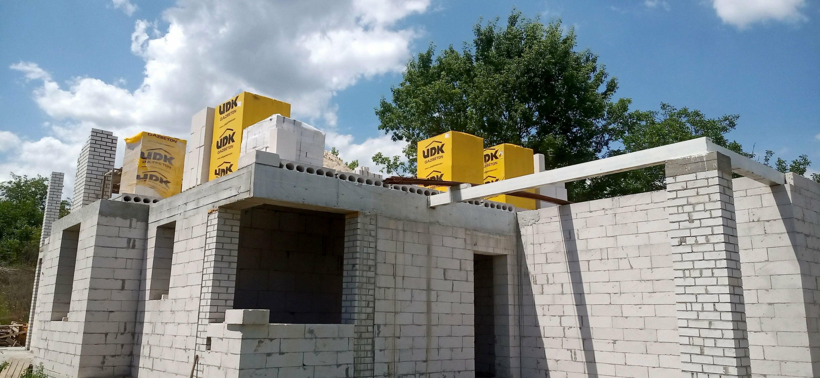

18 часов назад, MAESTRO DNEPR сказал:

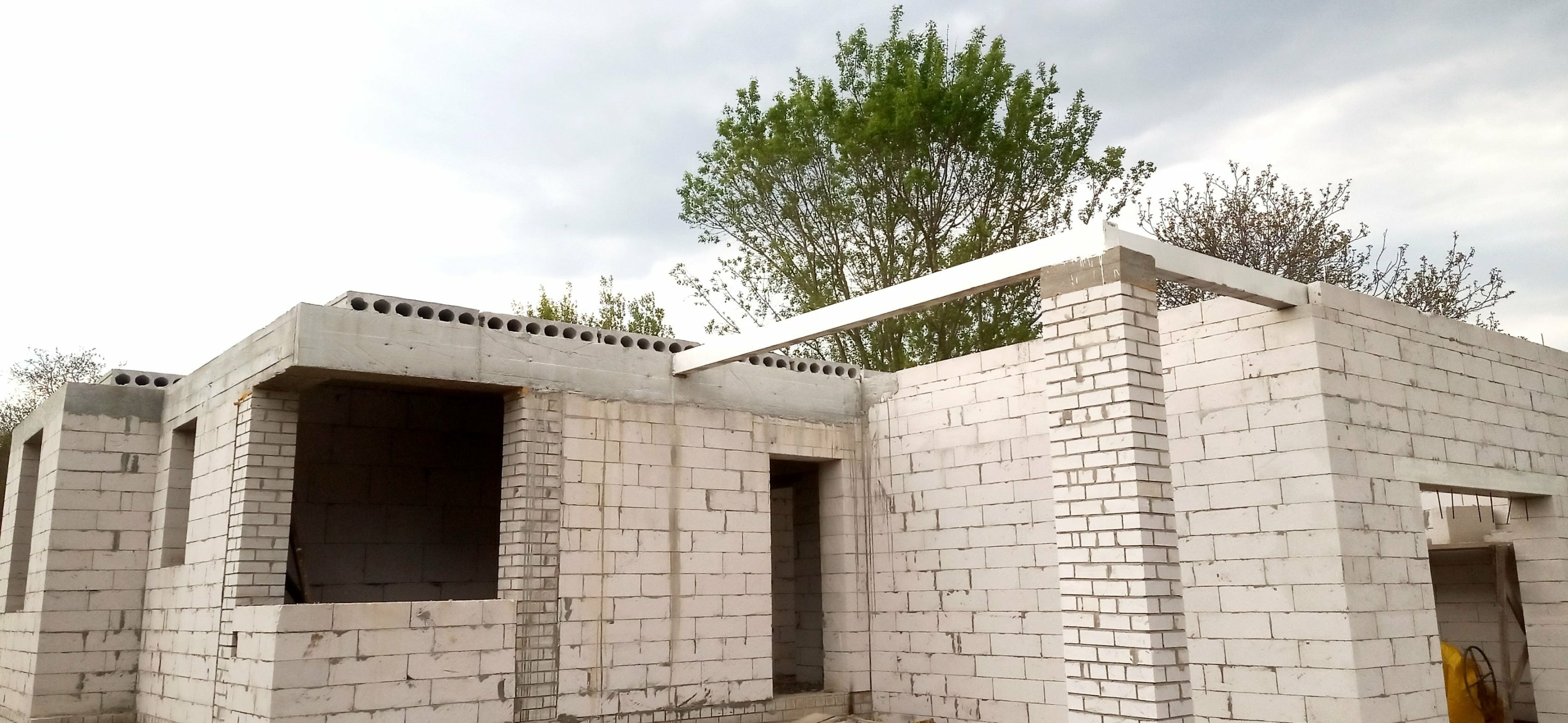

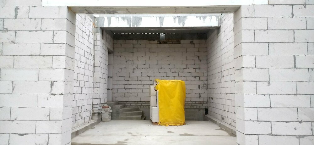

Дом 12х12... обязательно по центру несущая стена.
Уточню... минимум одна сторона дома должна быть 12м и перпендикулярно ей, по центру, должна быть несущая стена... - для экономии, а точнее, безотходности потолочного бруса.
...хотя... скорее всего, в основной массе крыши станут плоскими, а перекрытия монолитными.
Змінено користувачем MAESTRO DNEPR
9 часов назад, MAESTRO DNEPR сказал:
Поясніть, будь ласка, чому саме 12м?
11 часов назад, -Angel- сказал:
Если одна сторона дома будет по наружным углам 12м и к ней, по её центру, перпендикулярно будет примыкать несущая внутренняя стена, то ширина образующихся при этом равных двух половин дома будет 5400мм в чистоте. Потолочный брус ляжет на наружную стену на 200мм + 5400мм чистый пролёт + 400мм останется для опирания на внутреннюю несущую стену и перенахлёст со встречным потолочным брусом второй половины дома. Безотходное производство.

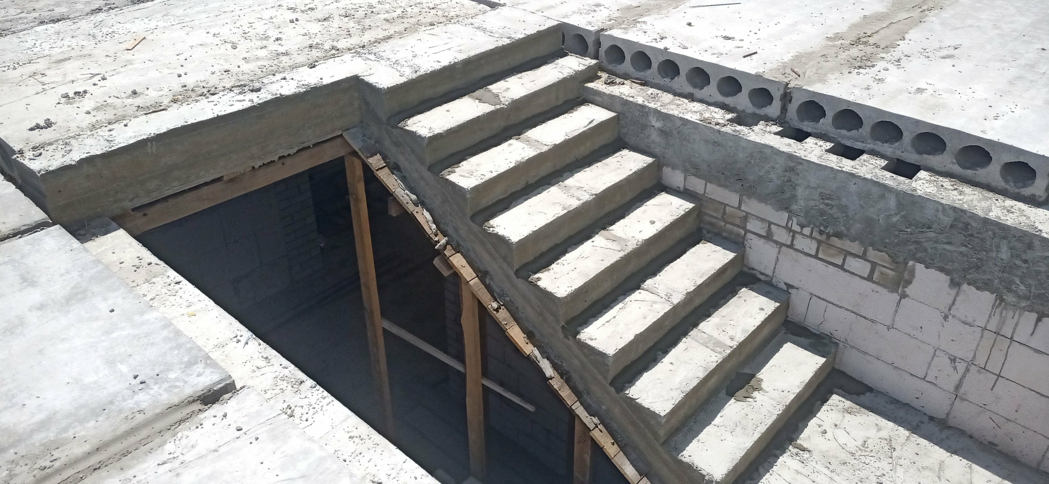

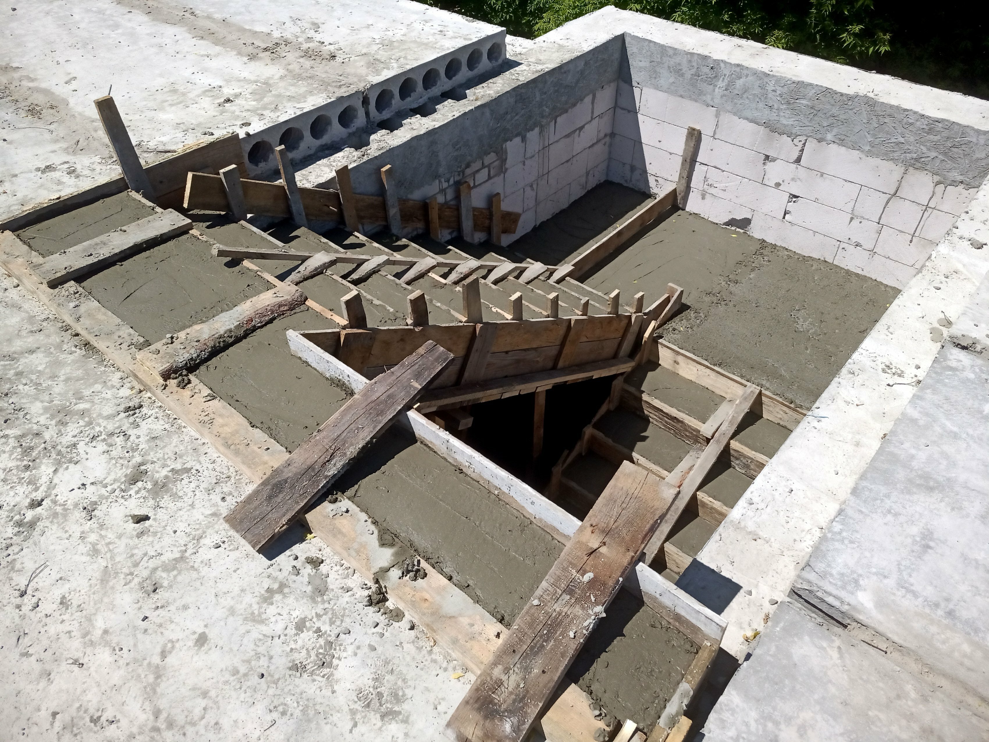

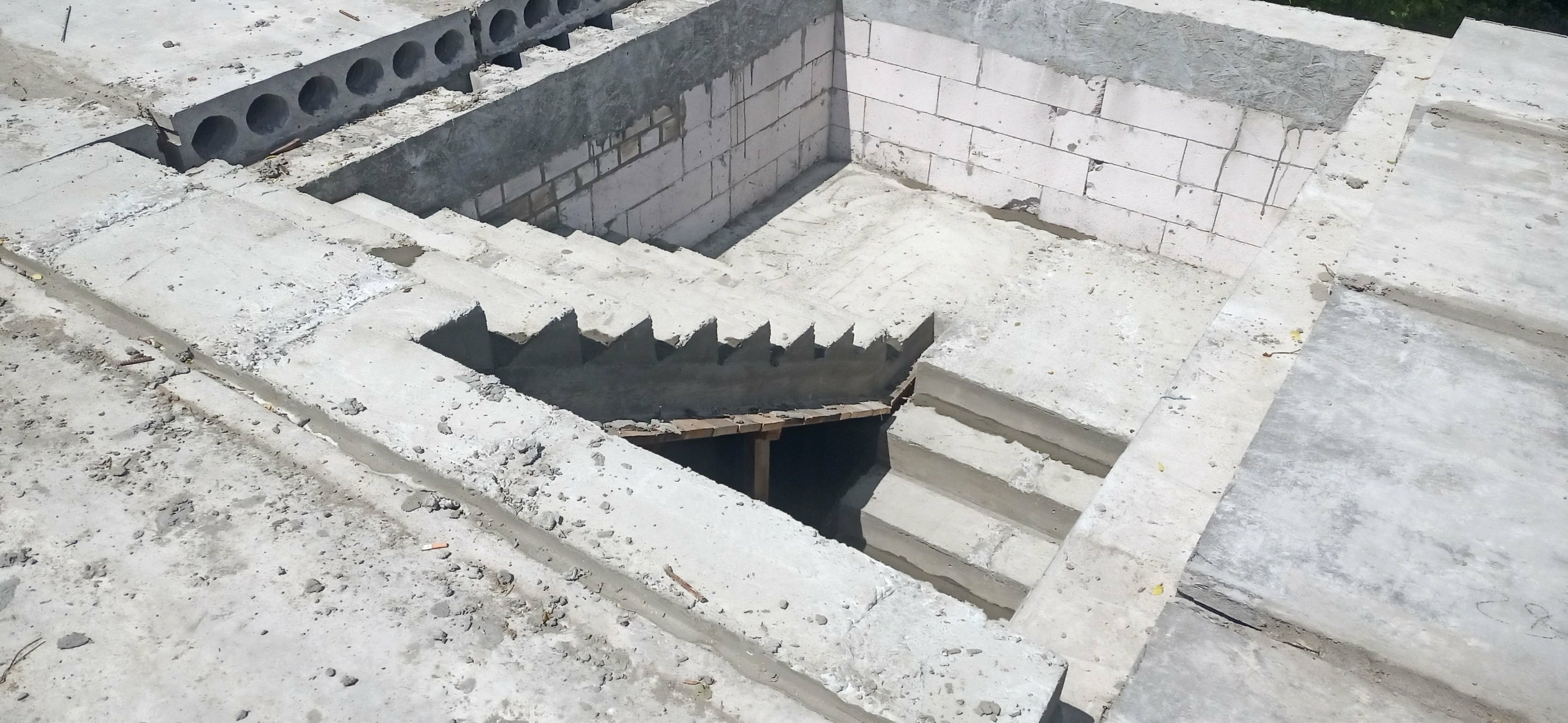

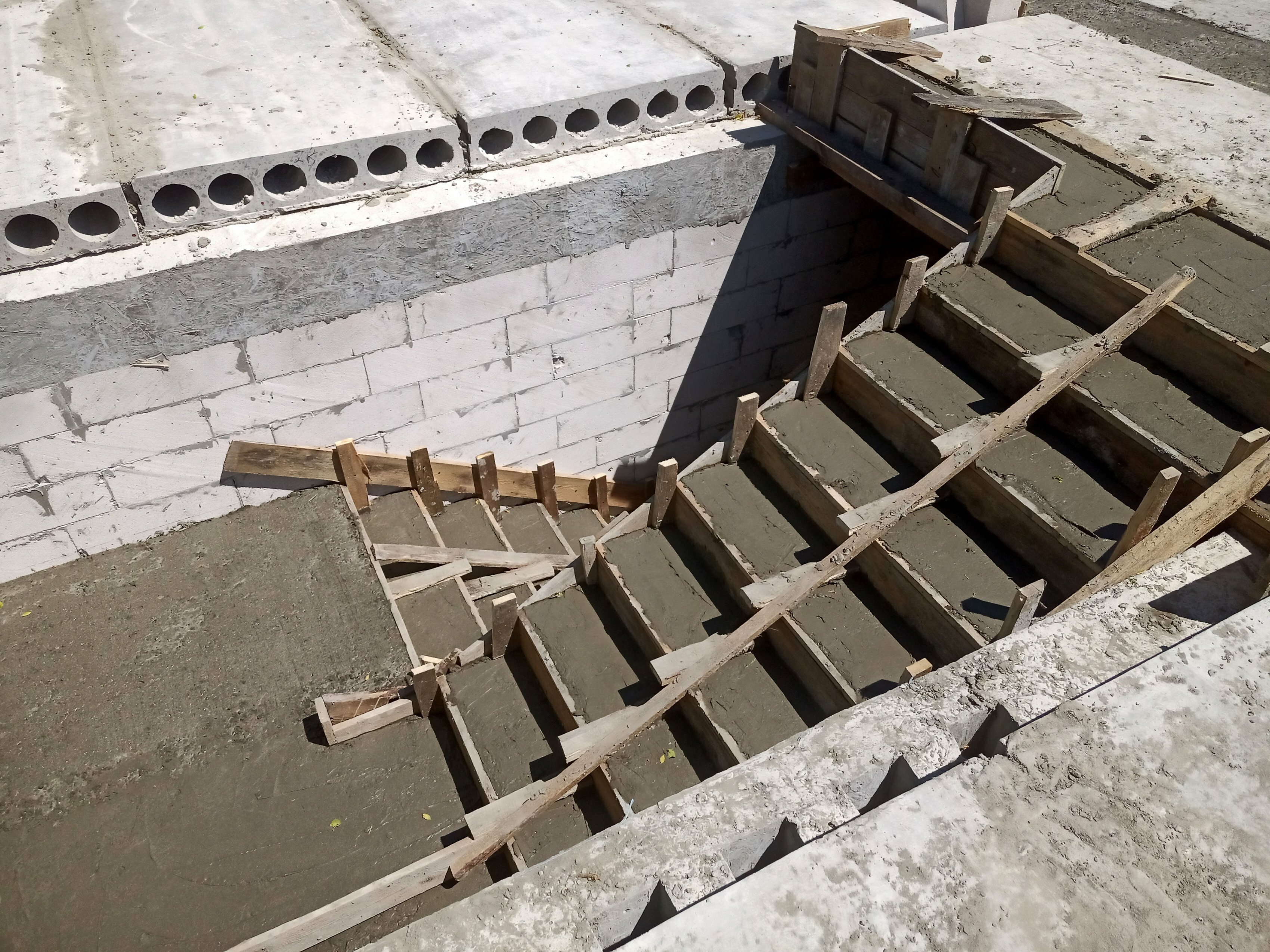

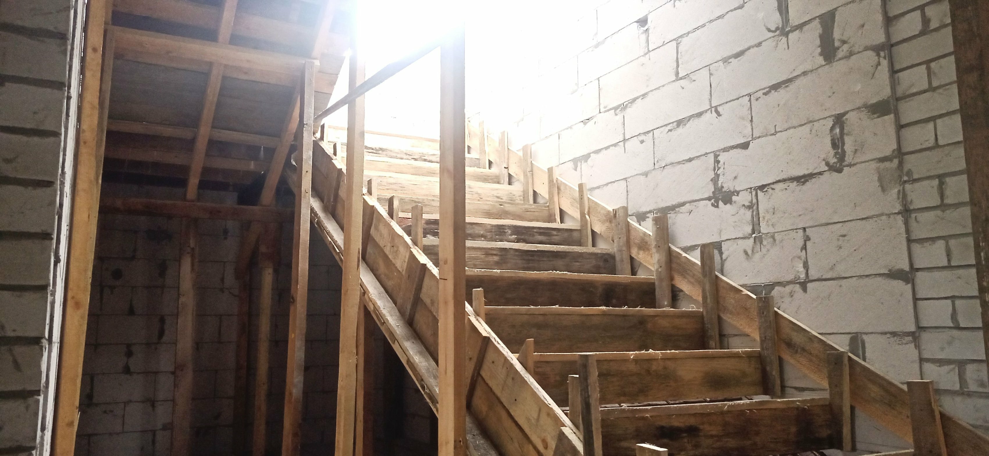

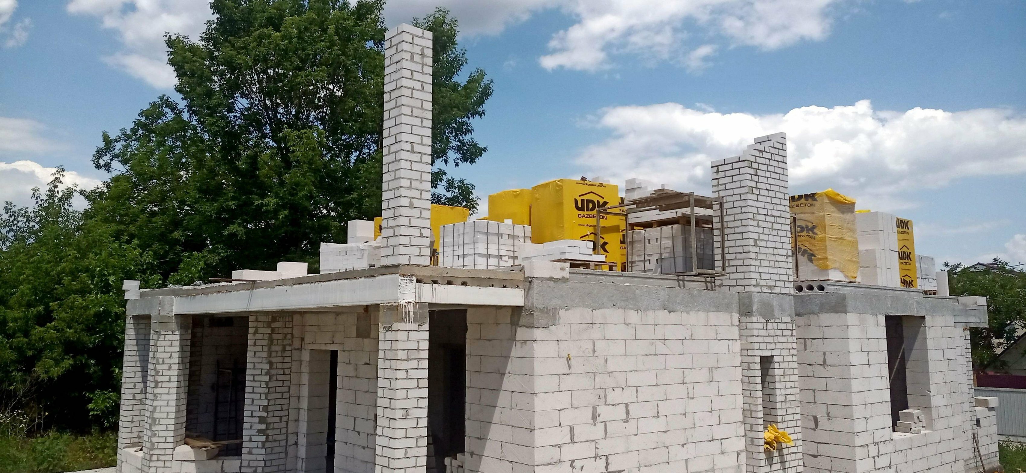

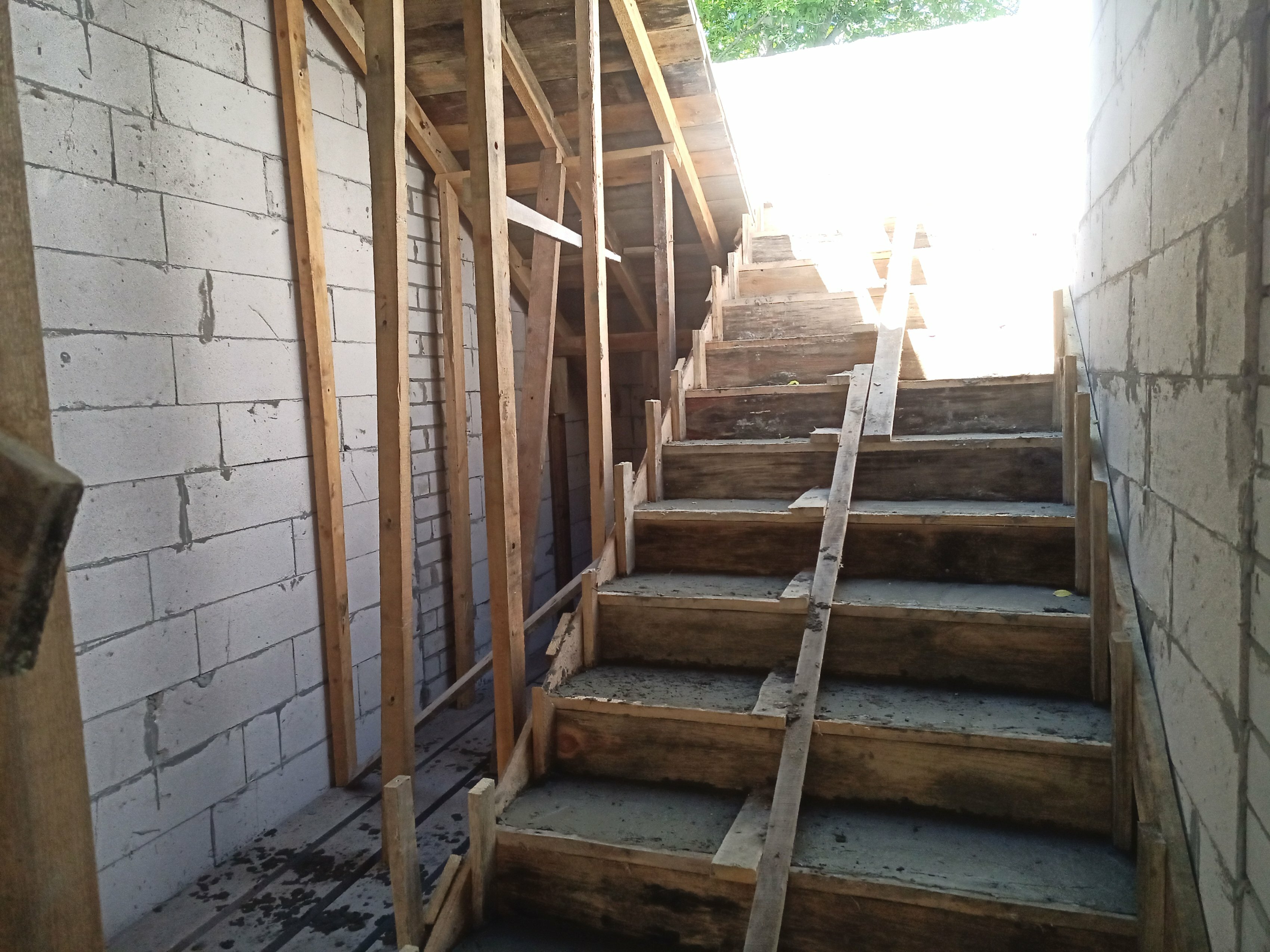

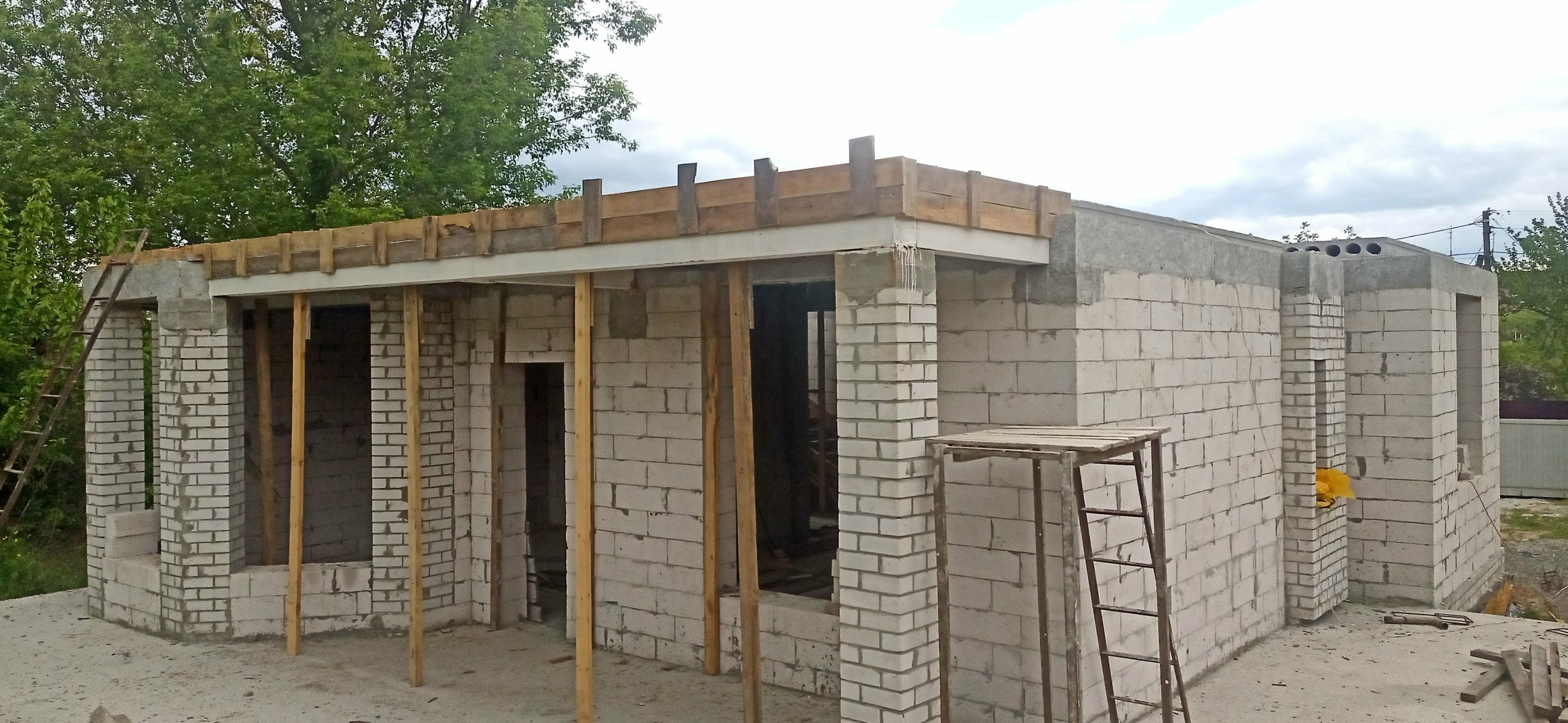

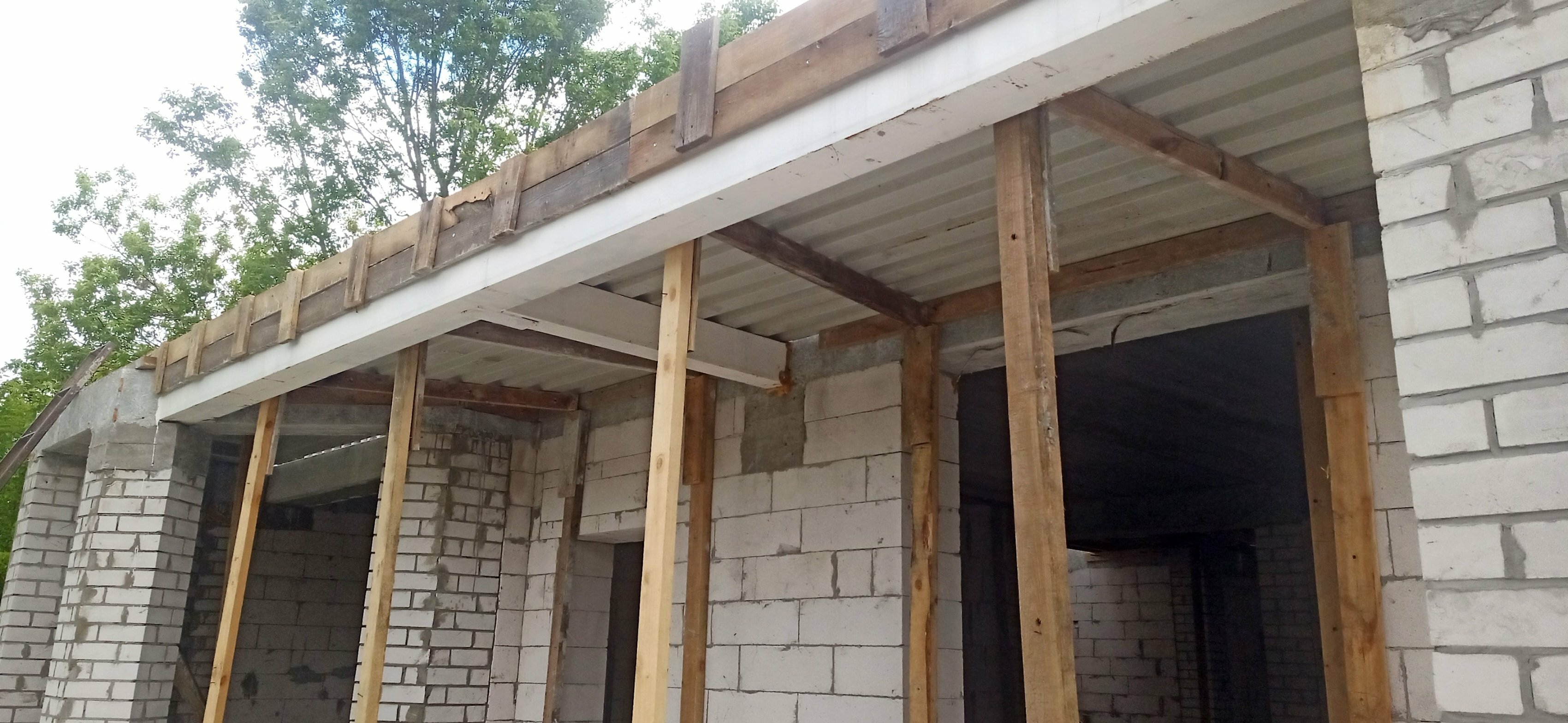

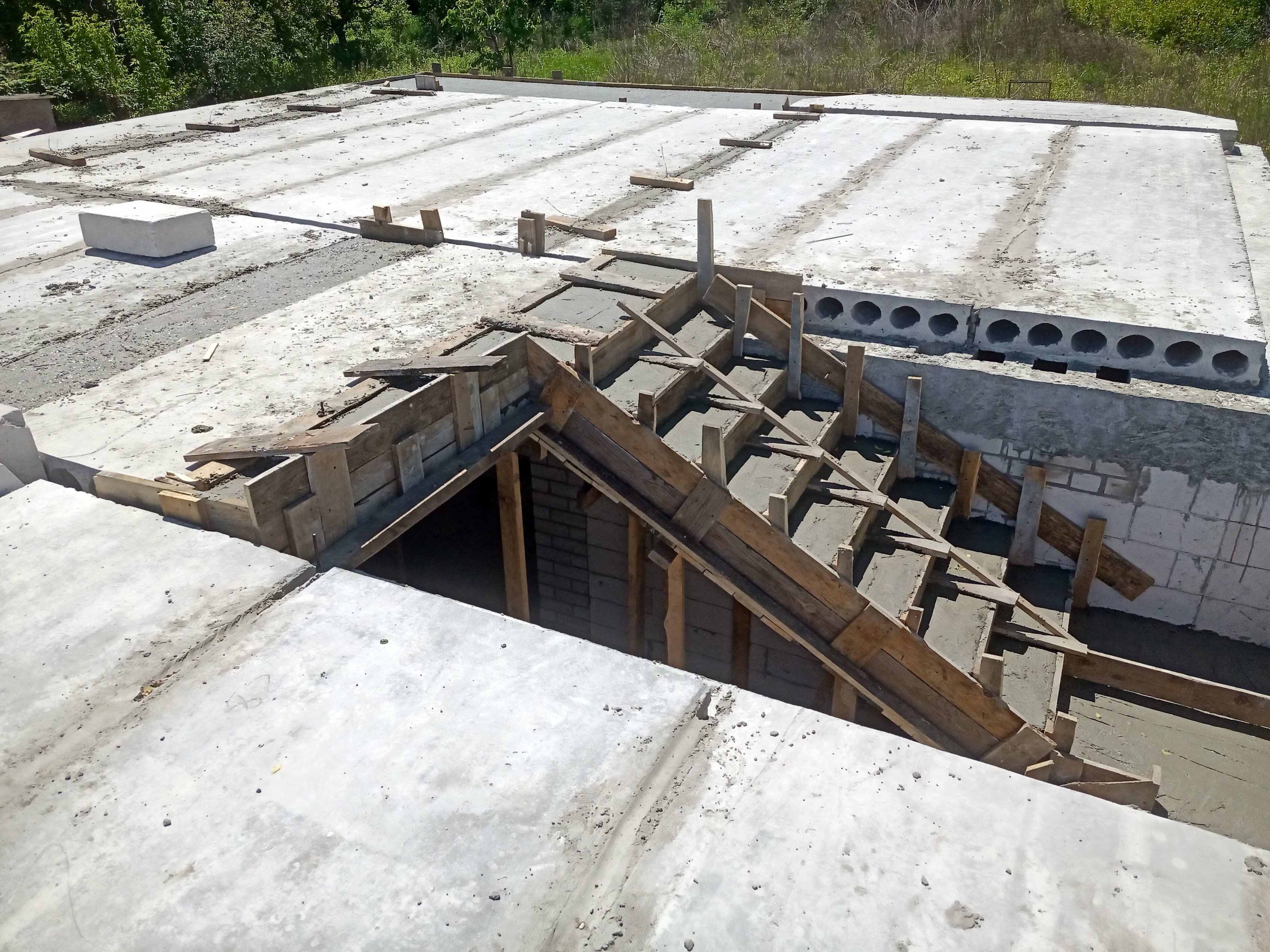

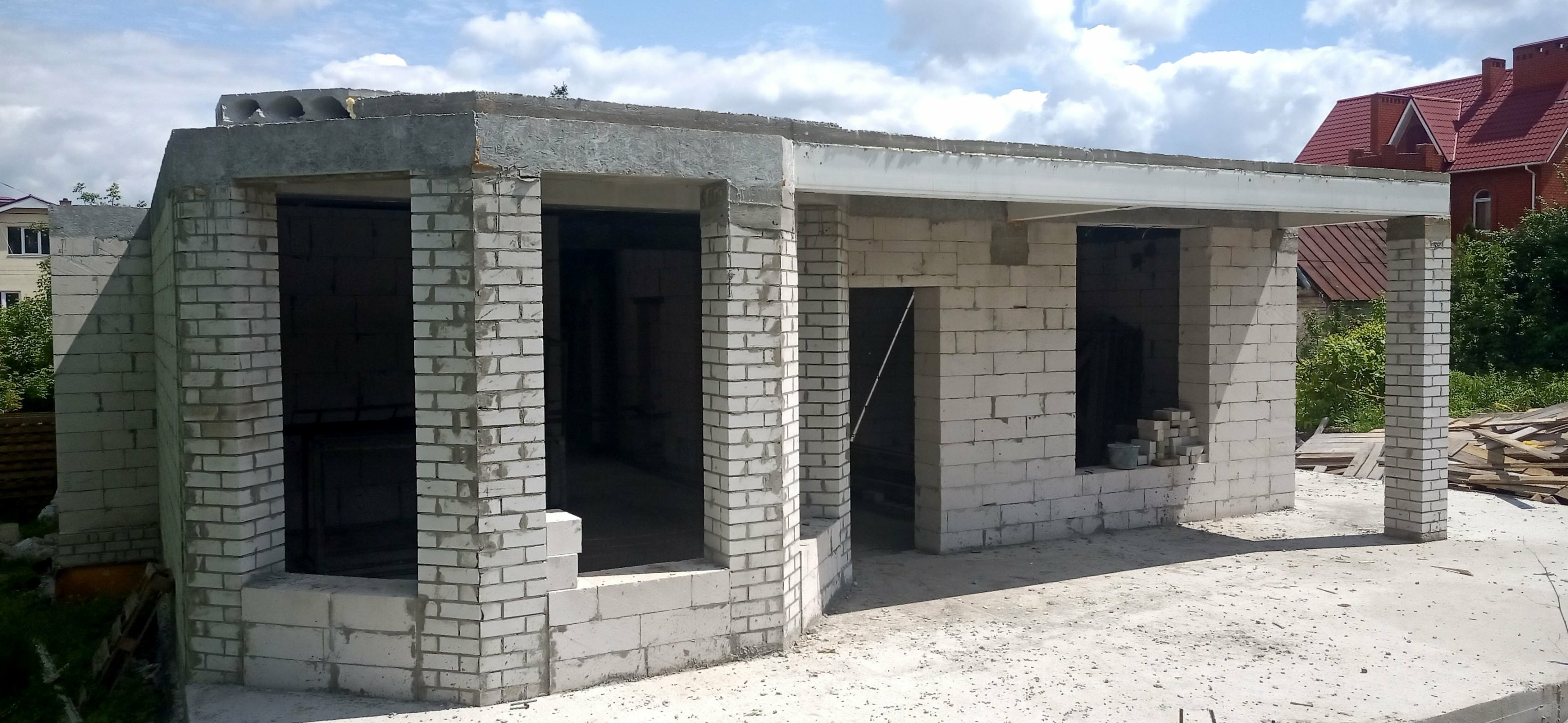

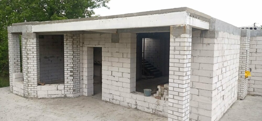

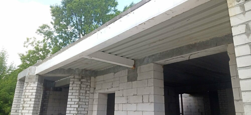

Следующий этап: отливаем балконную плиту по несъёмной опалубке, монолитную лестницу с первого на второй этаж и монолитные участки, оставшиеся после монтажа плит перекрытия.
Сейчас строим. Победа.

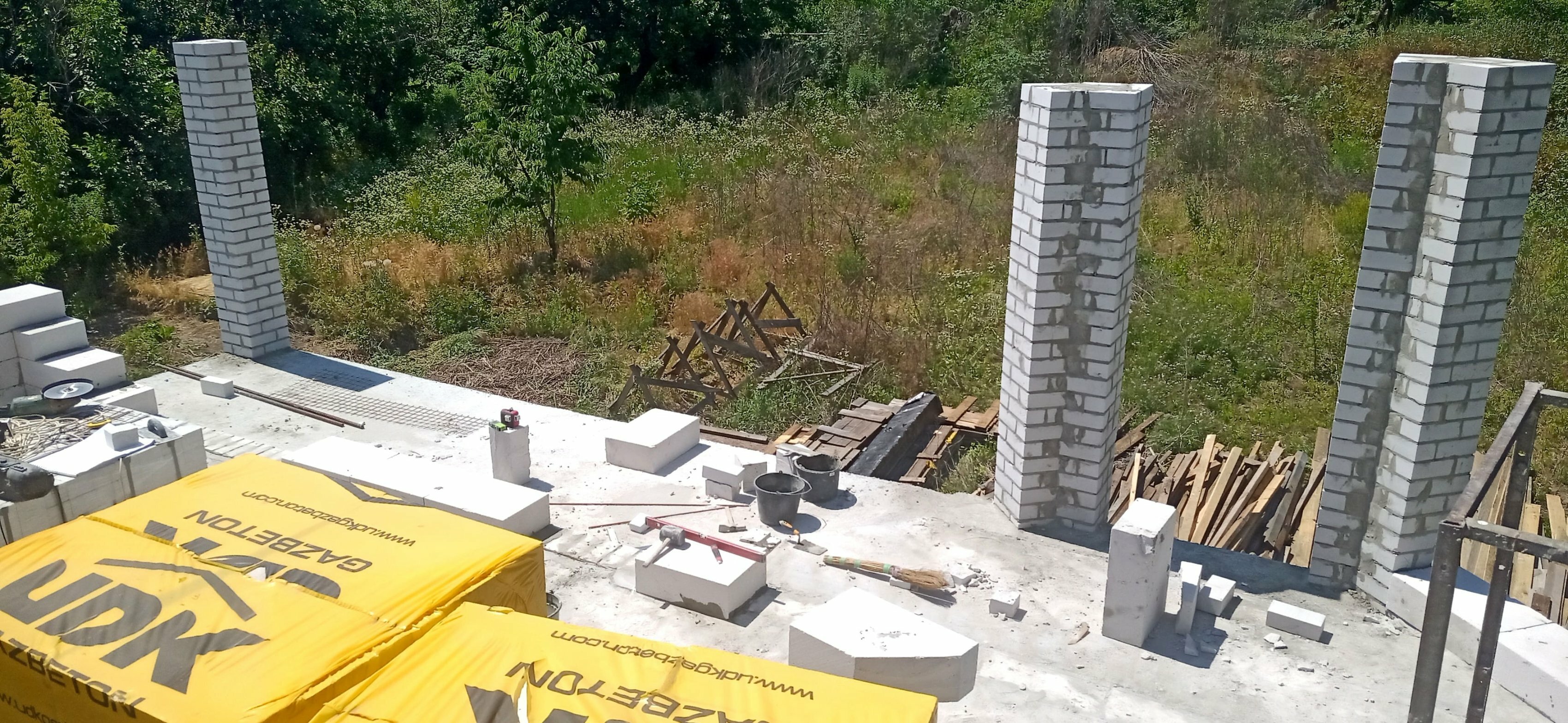

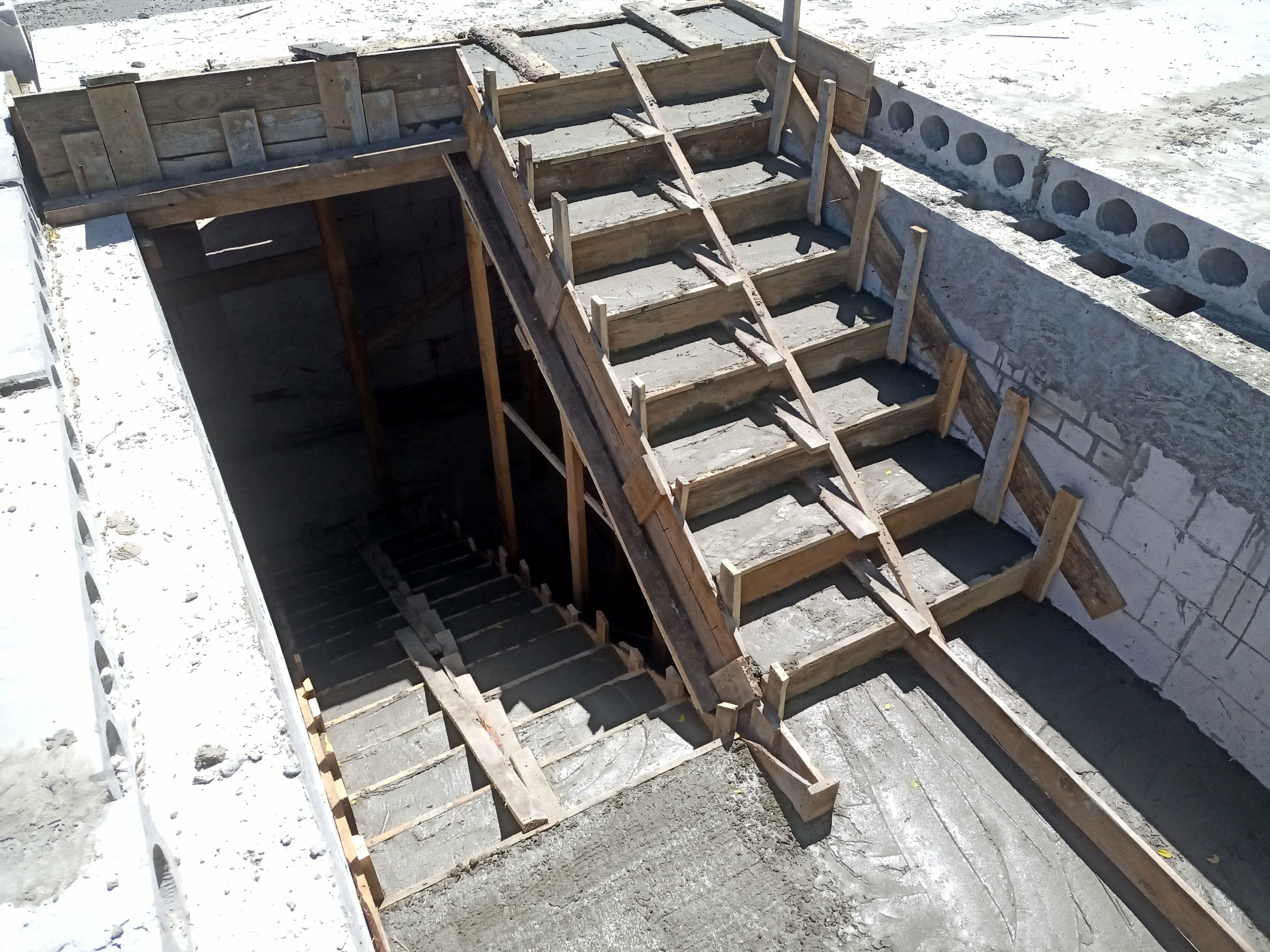

Забетонировали балконную плиту, лестницу и монолитные участки между плитами перекрытия.

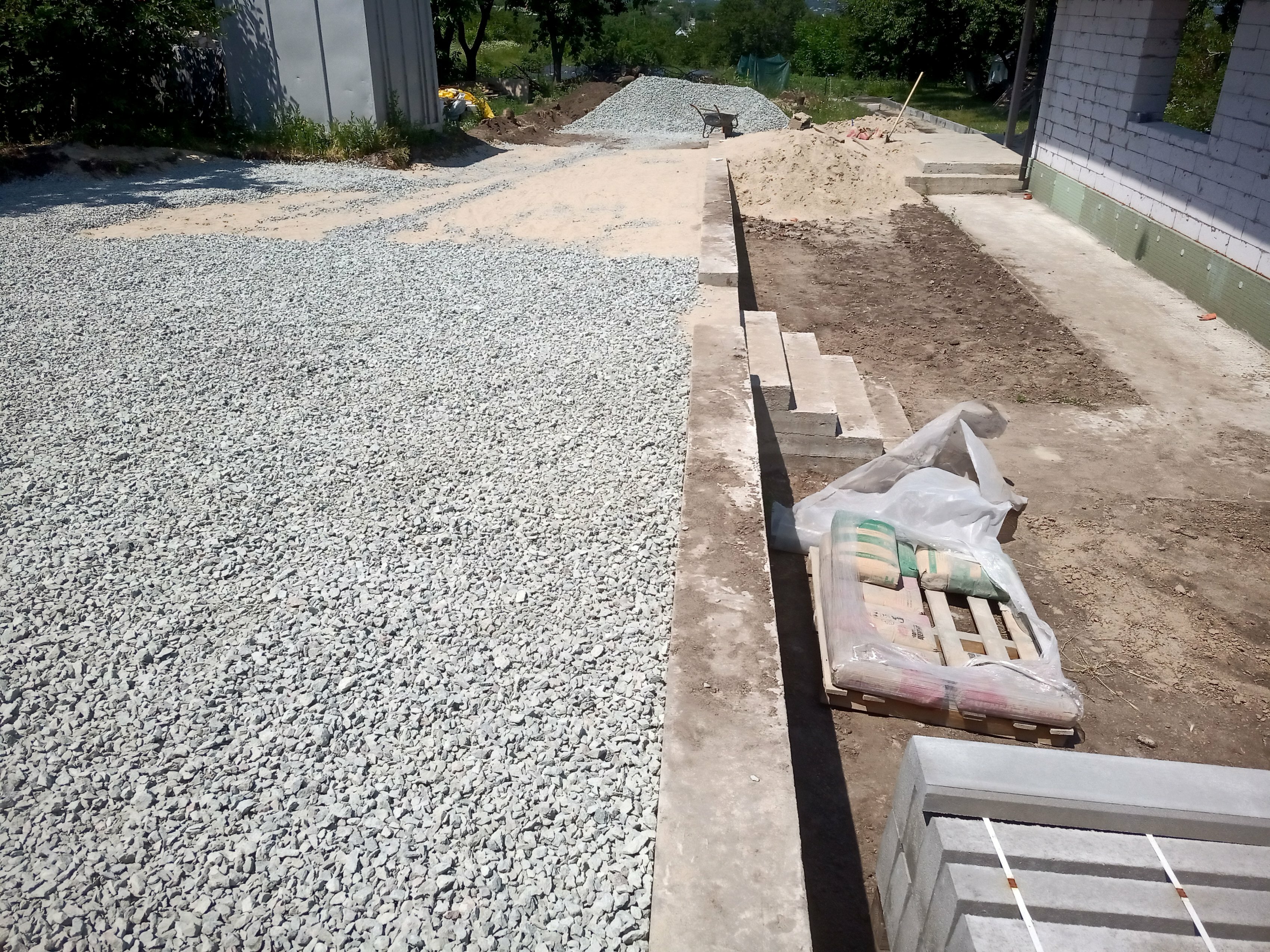

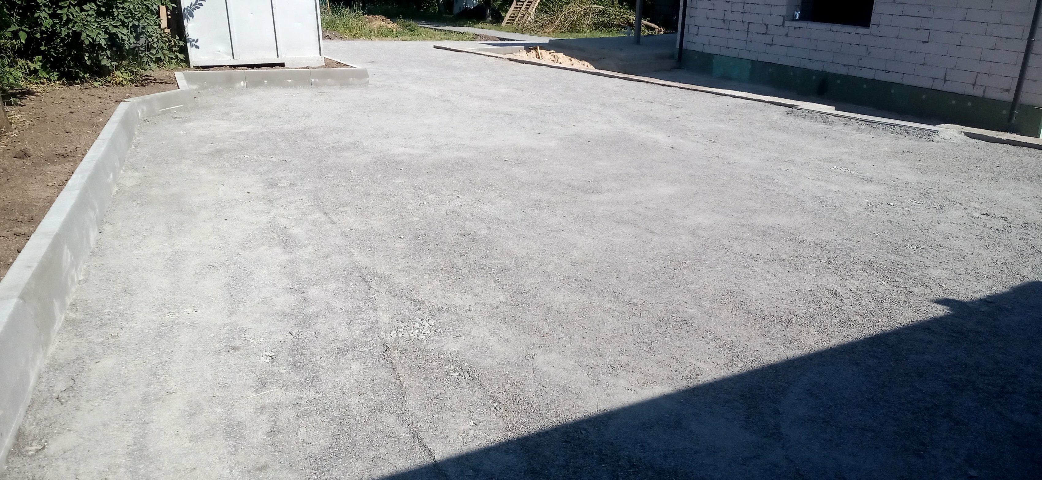

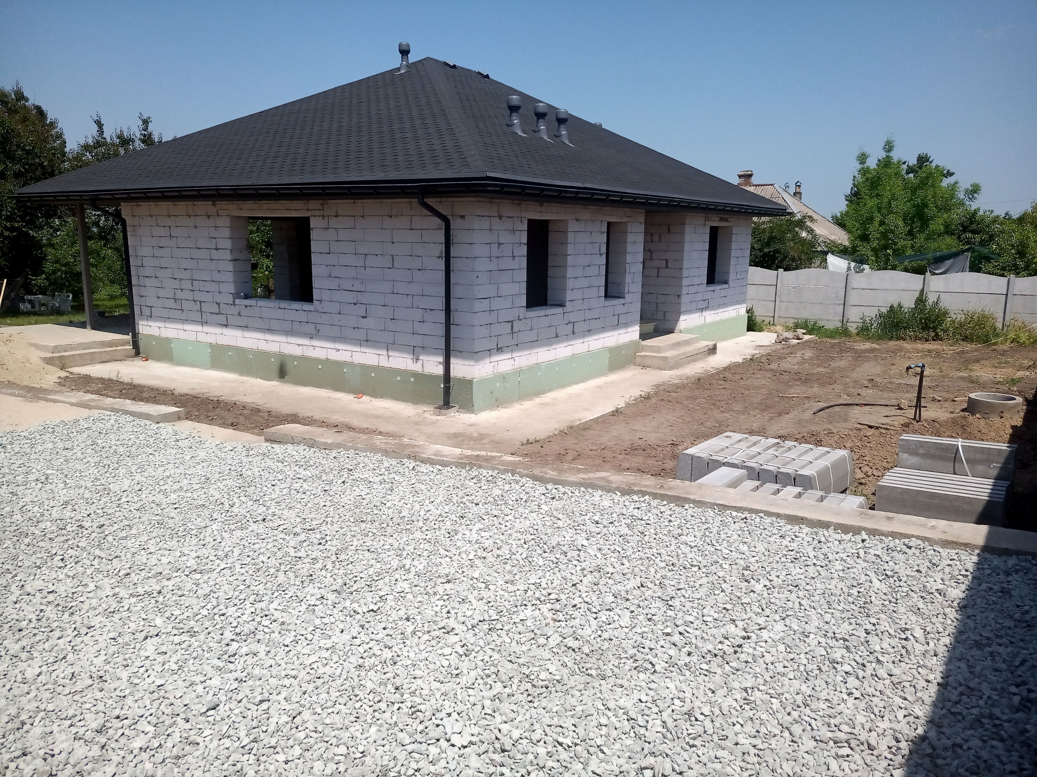

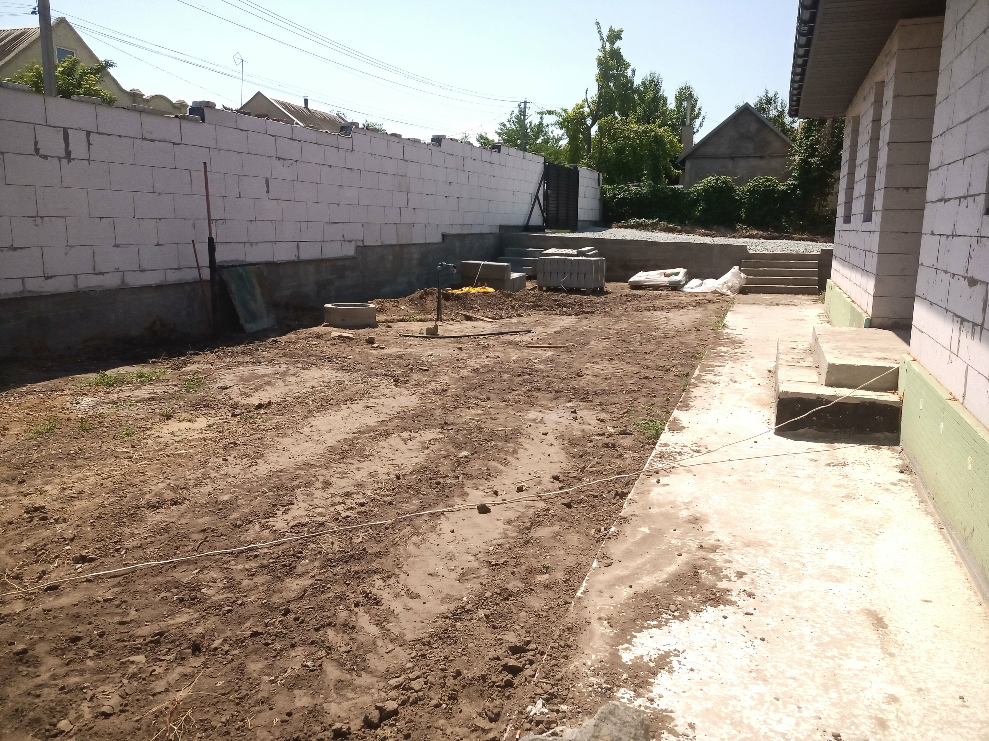

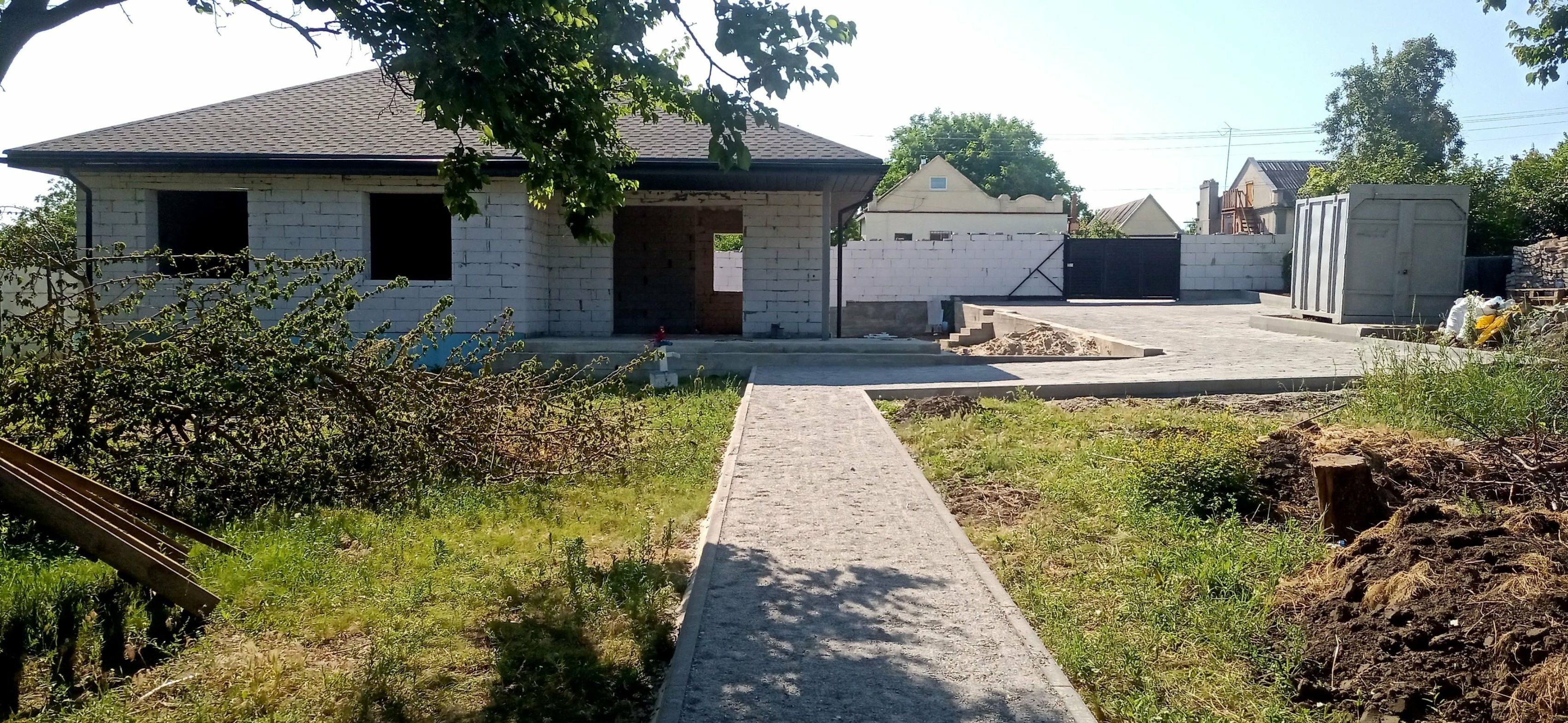

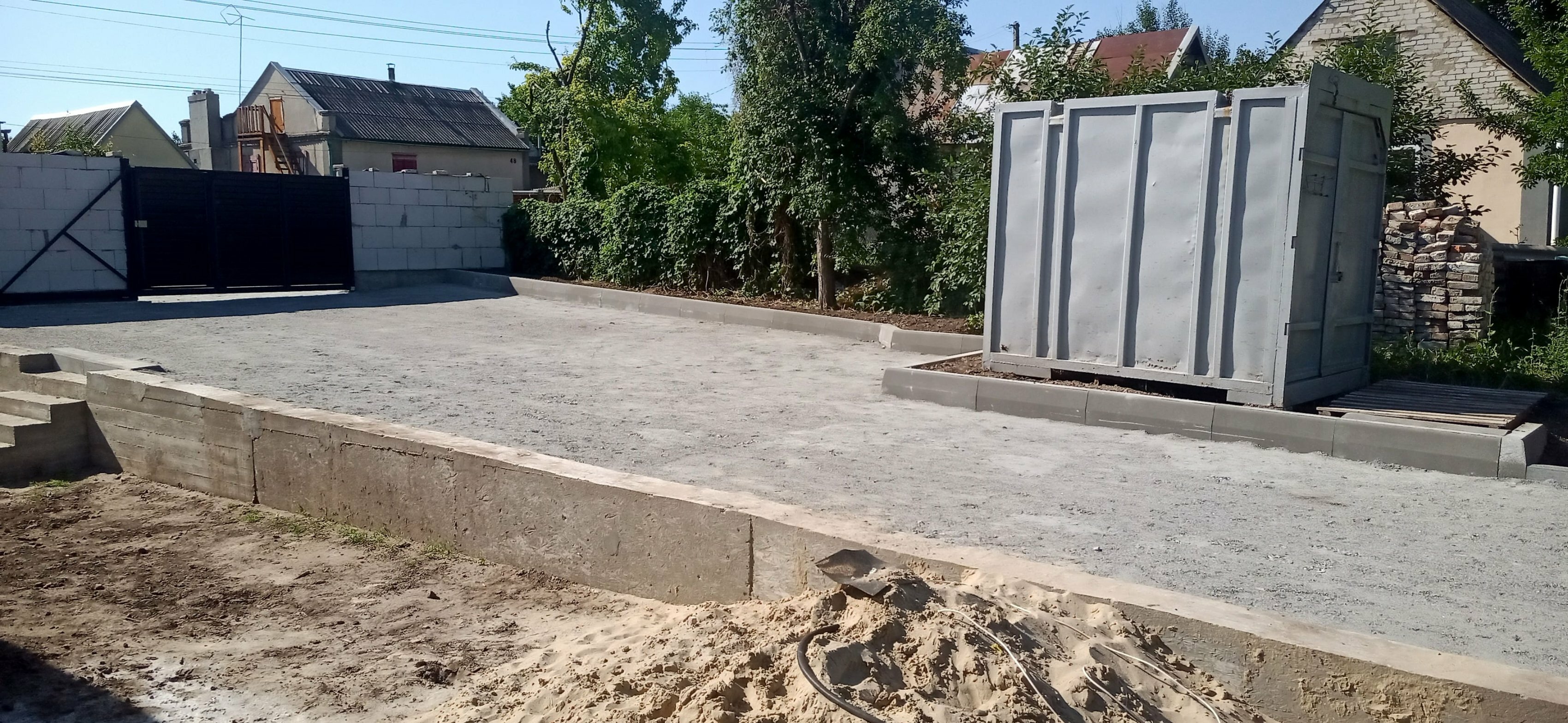

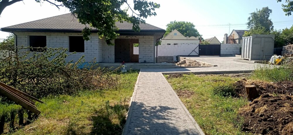

Следующий этап - создание "временного" благоустройства.

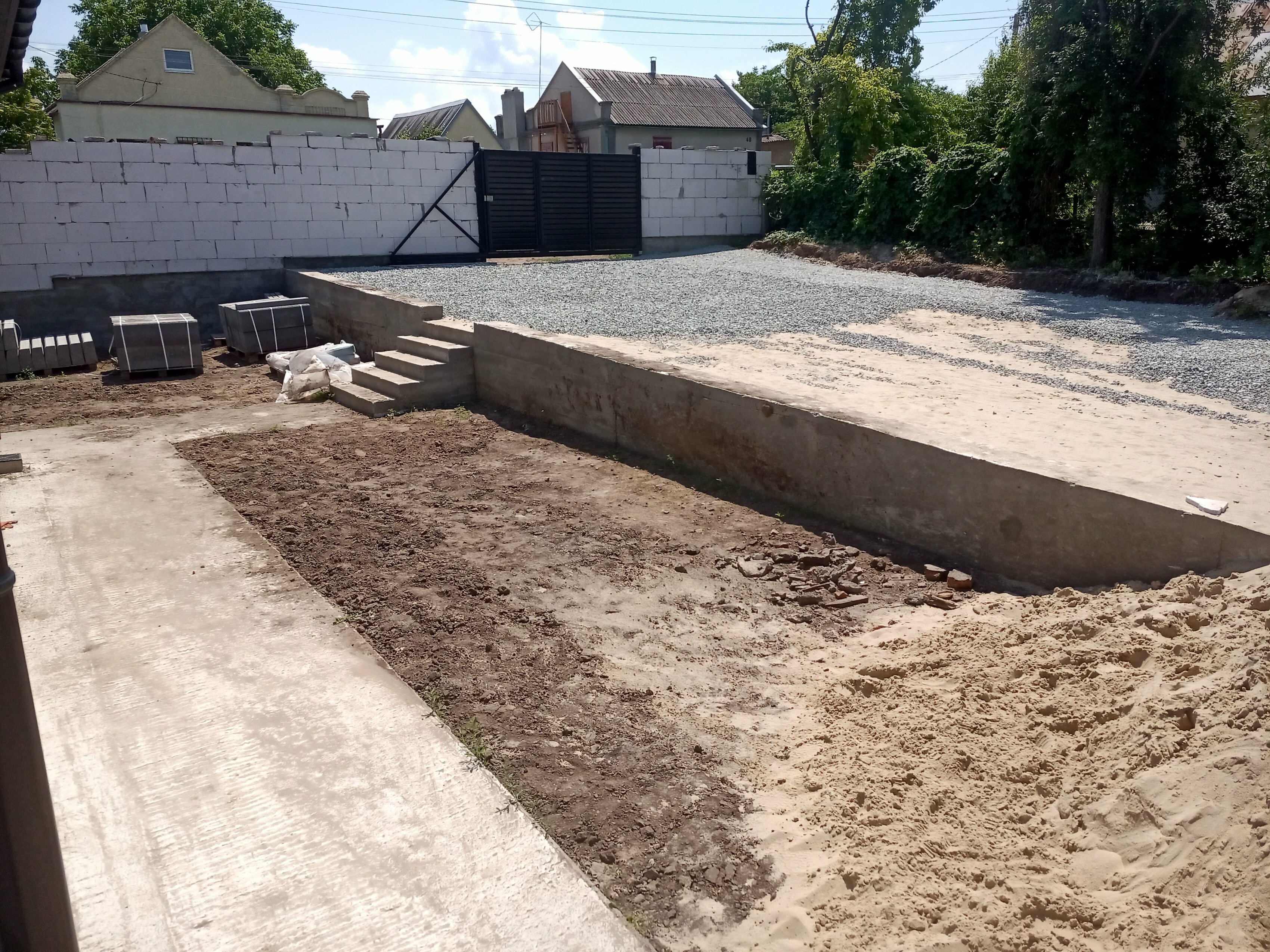

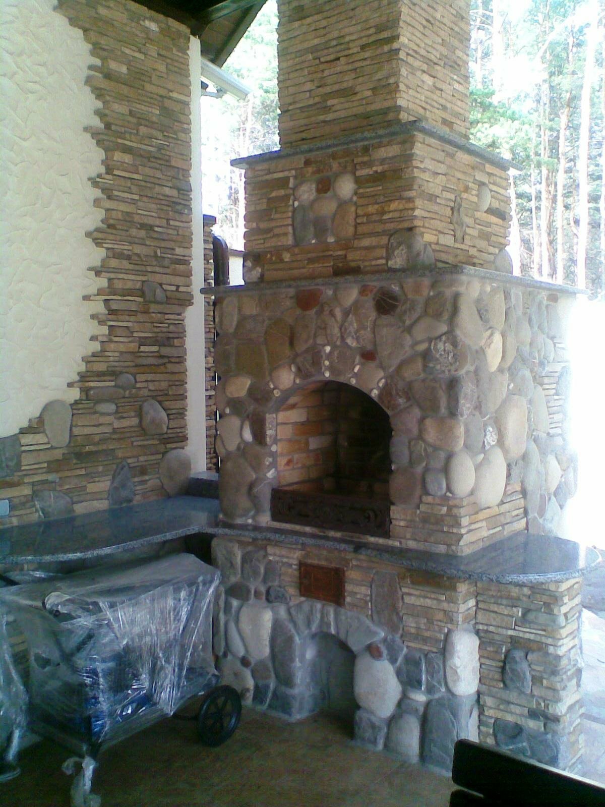

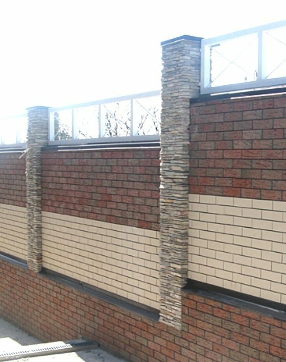

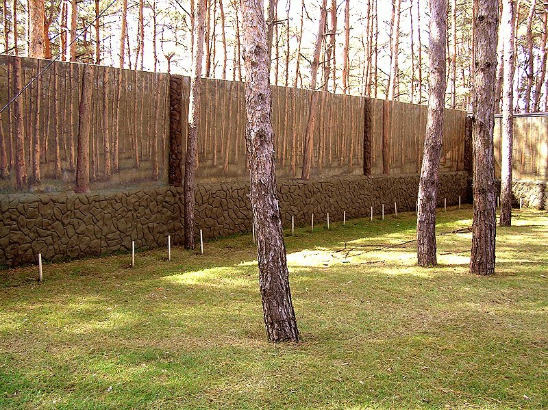

Много лет назад в Кировском... художники раскрасили забор из шестиметровых бетонных плит... шикарно получилось1.jpg.903f5bf086f54da49f9dee9fc4489527.jpg

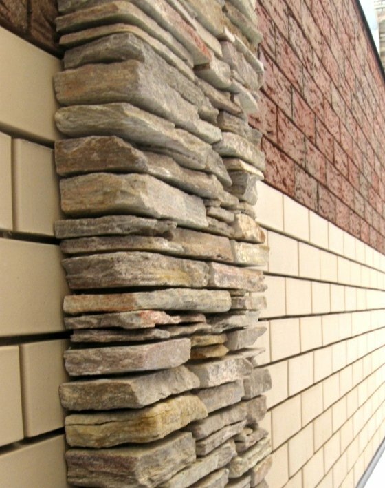

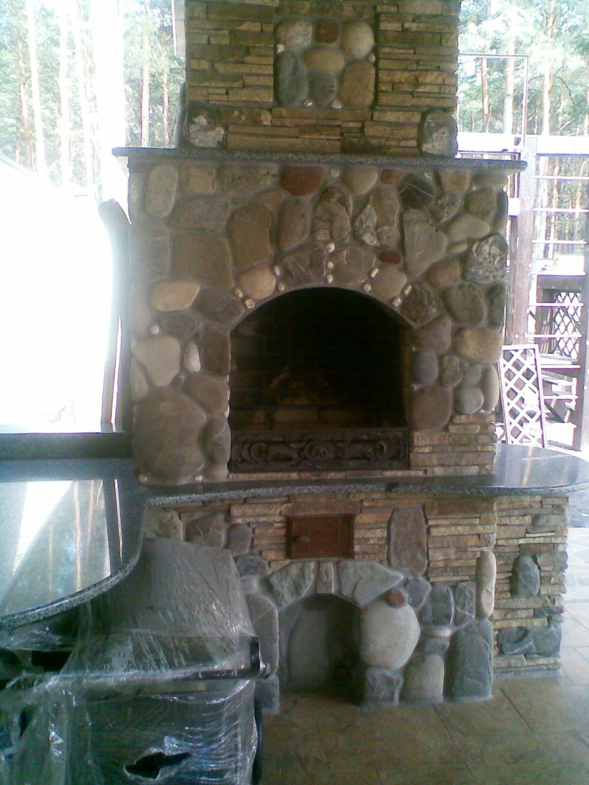

Почти там же... барбекю из морских/речных камней и плитняка
Плашками плитняка имитировали колонны на заборе. Плитняк клали под расшивку, аки кирпич.

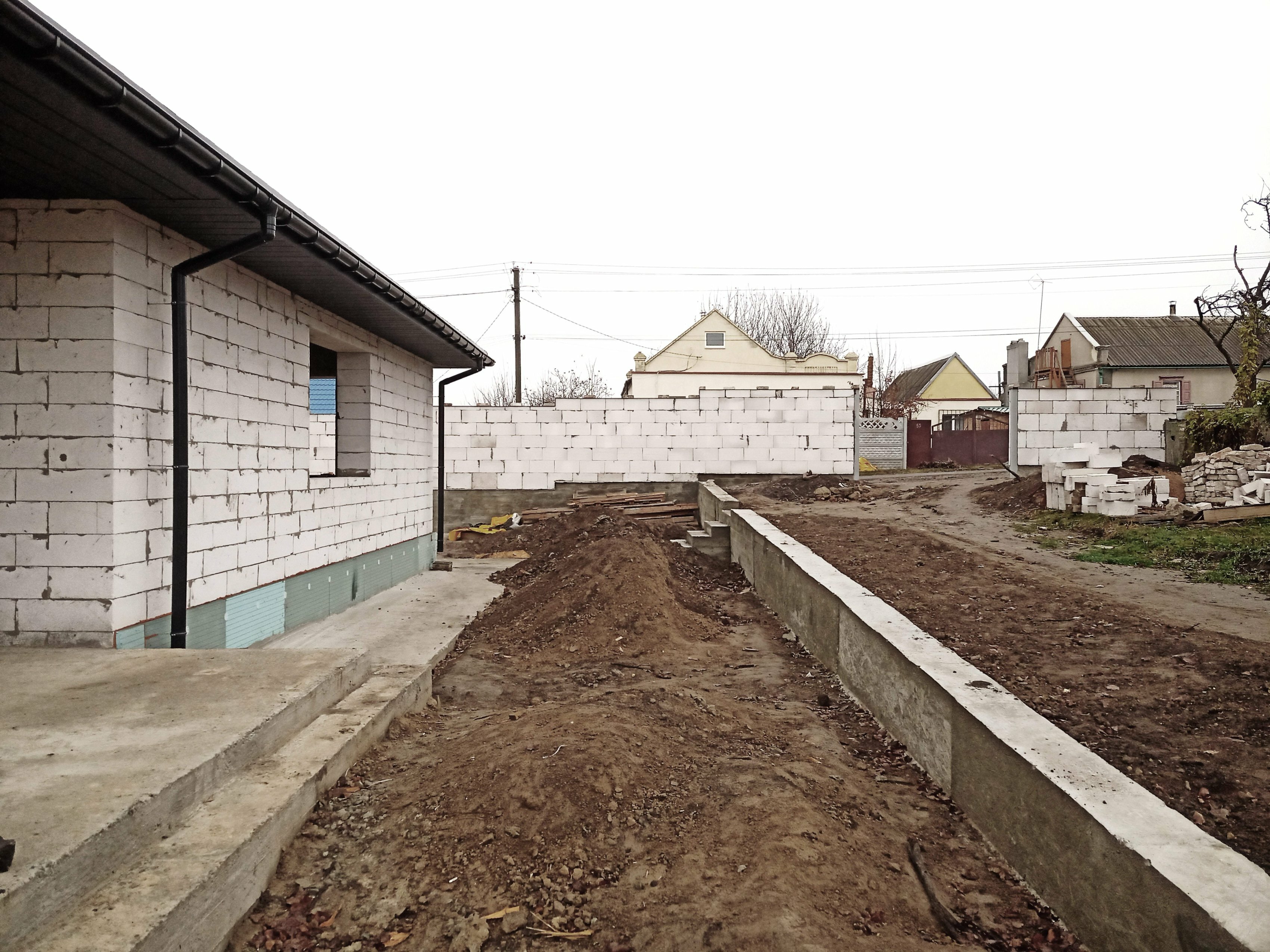

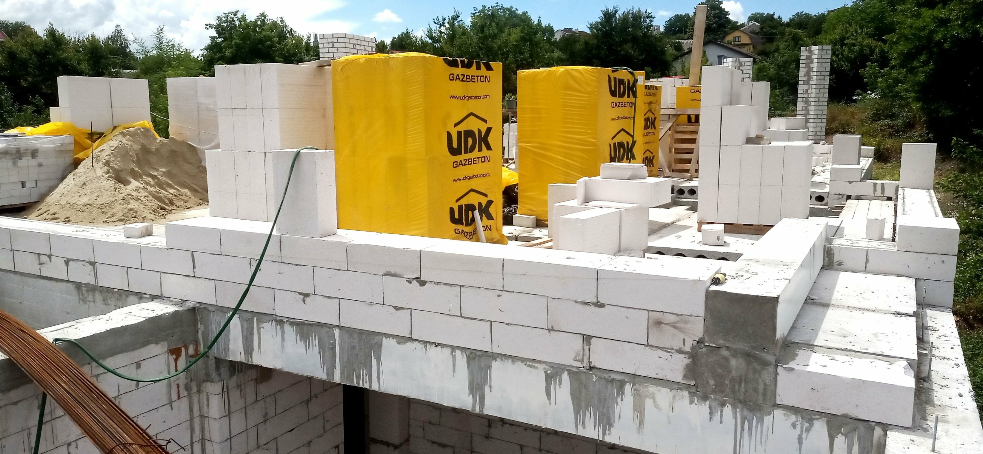

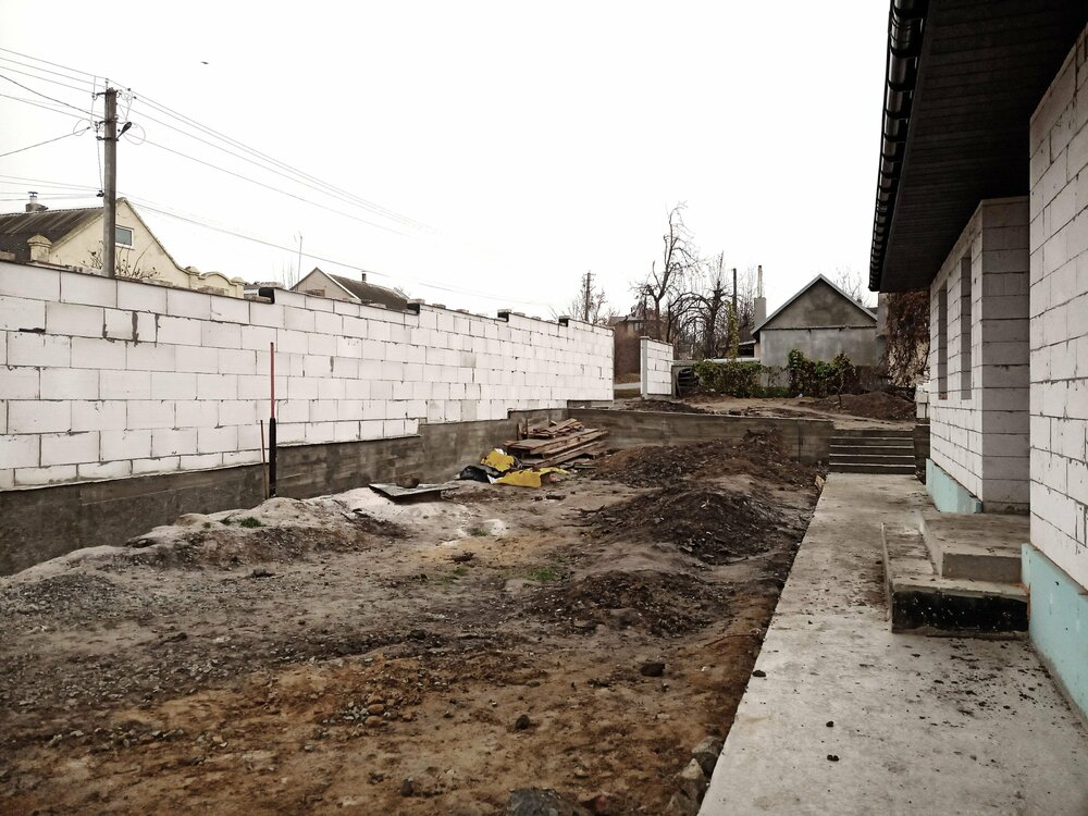

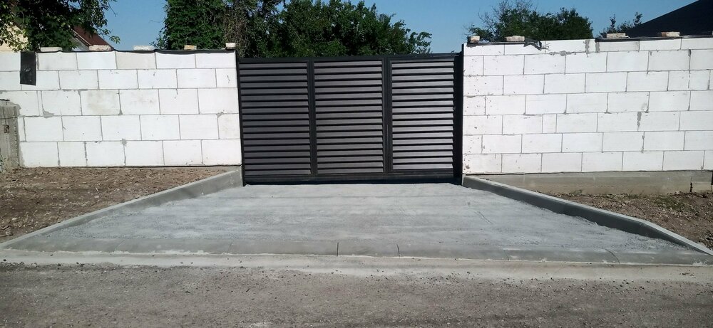

49 минут назад, Dendnepr сказал:
Хм. Забор из газобетона? Интересное решение
тю. Я видел забор, утепленный минватой. Могу локацию указать :)Уже ничему не удивлюсь
59 минут назад, Dendnepr сказал:
Толщина 200мм. Выложили из остатков 300-го и 400-го газоблока. Быстро, не дорого и надёжно. При финишной отделке можно будет ППСом с имитировать колонны.

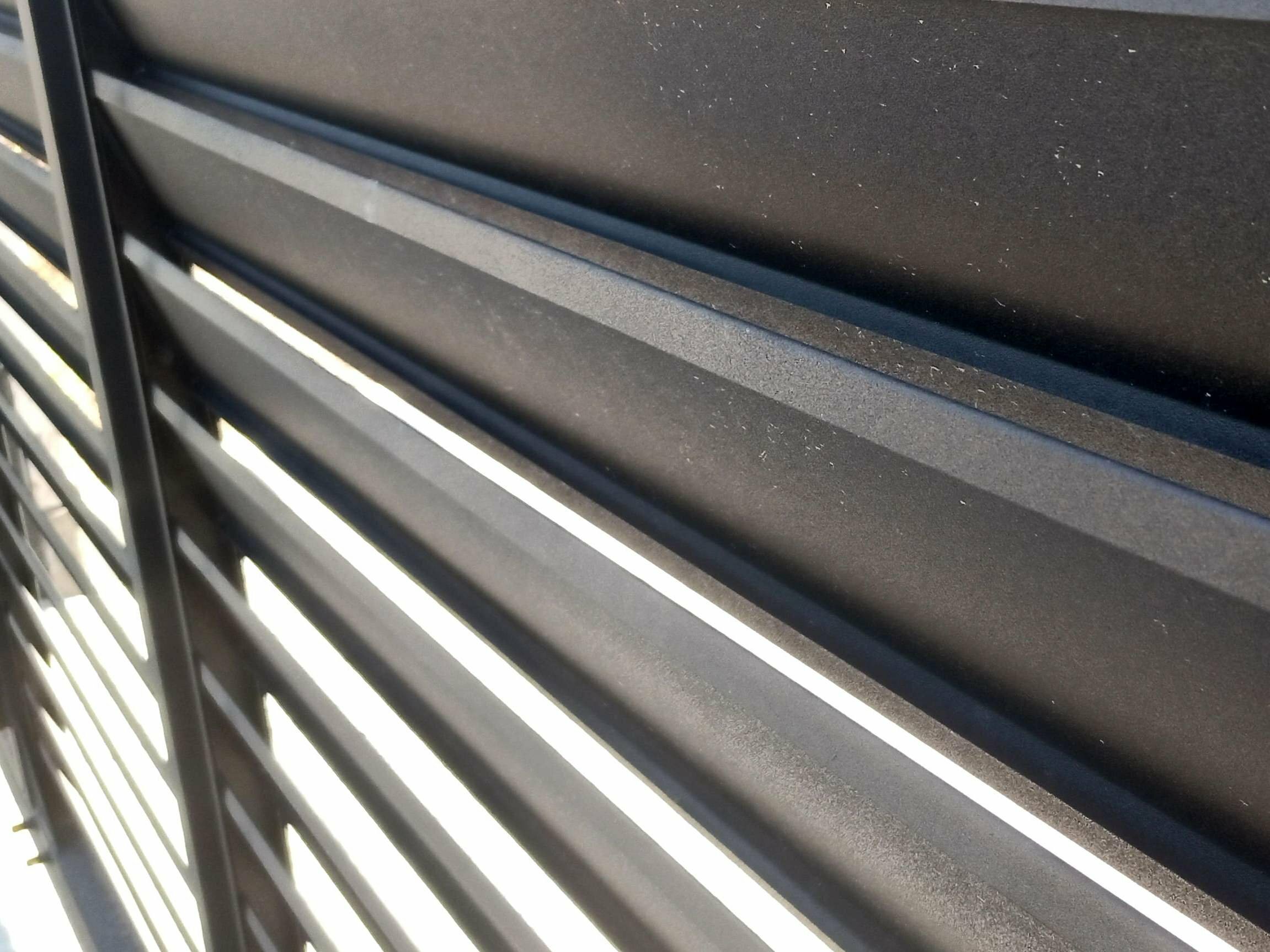

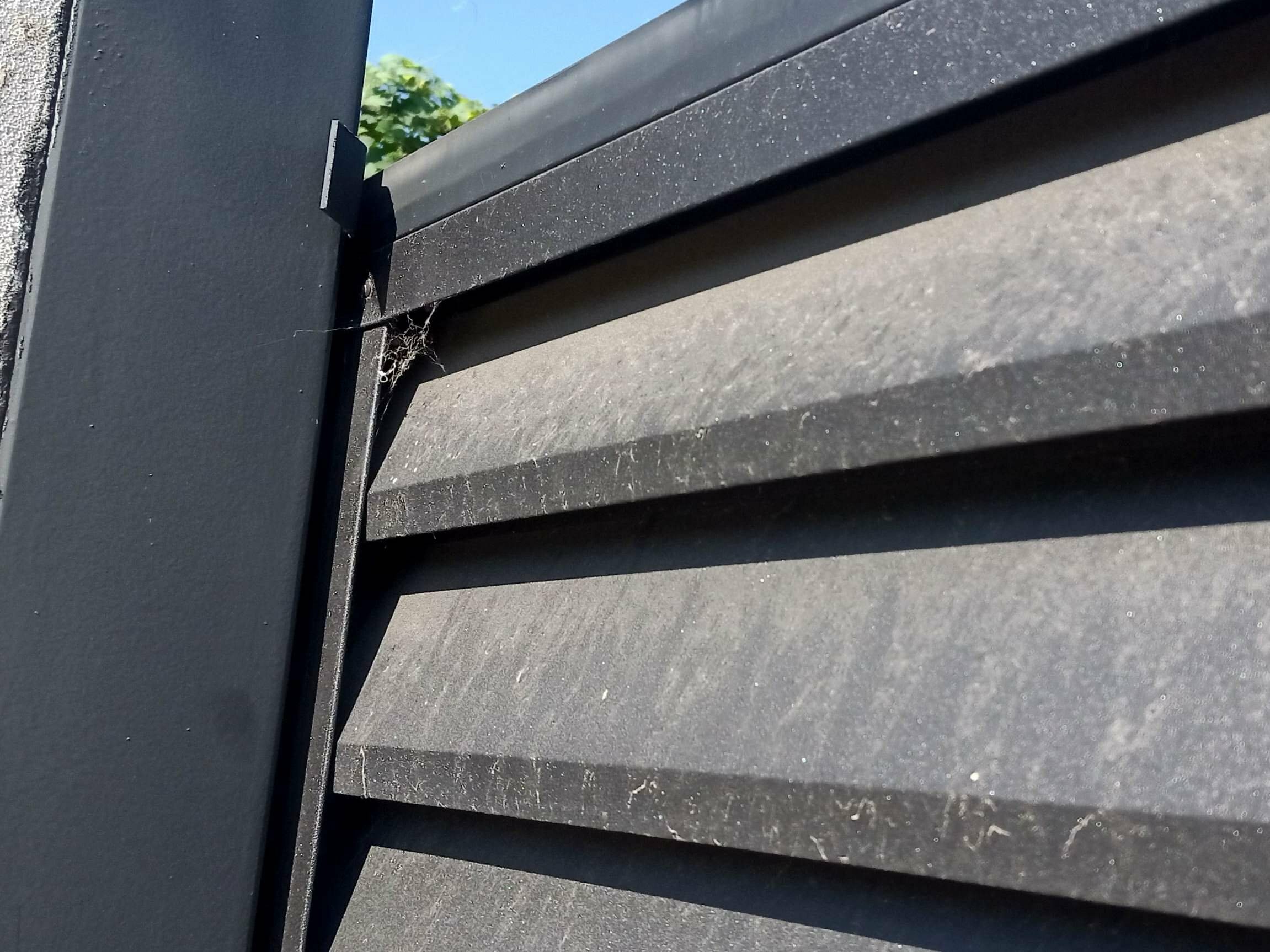

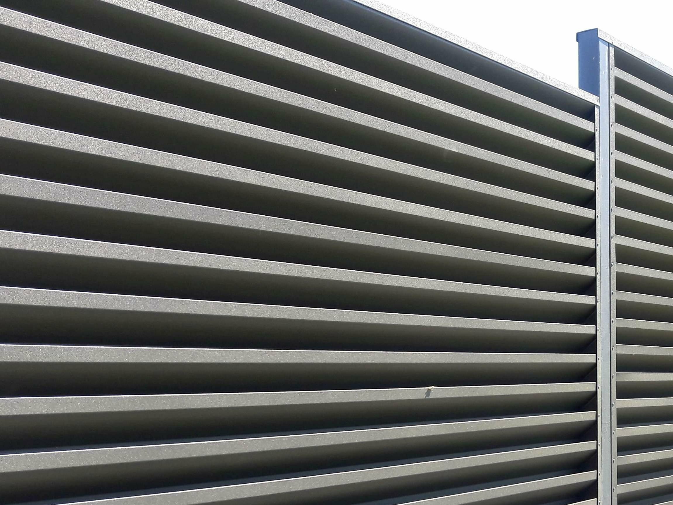

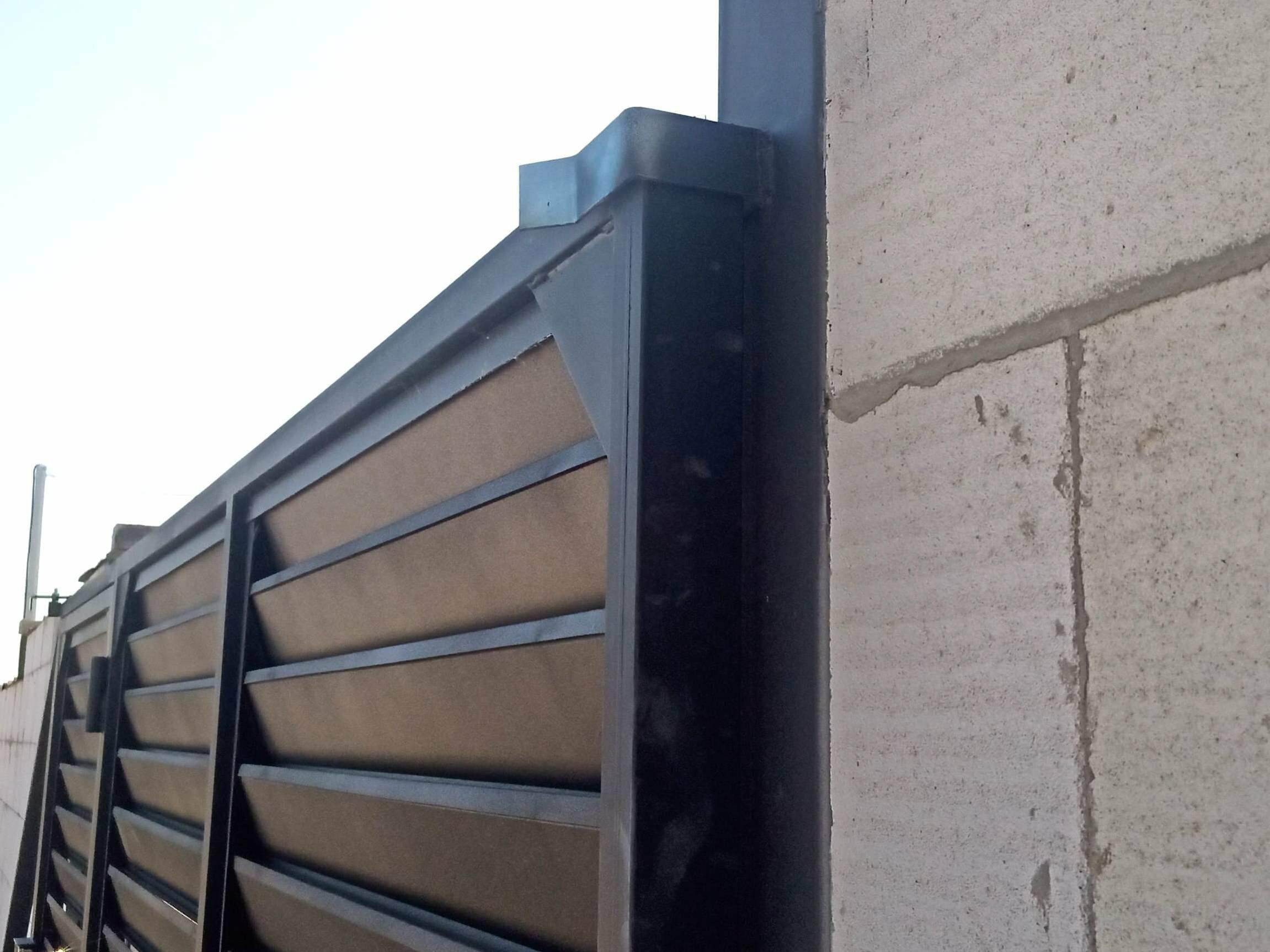

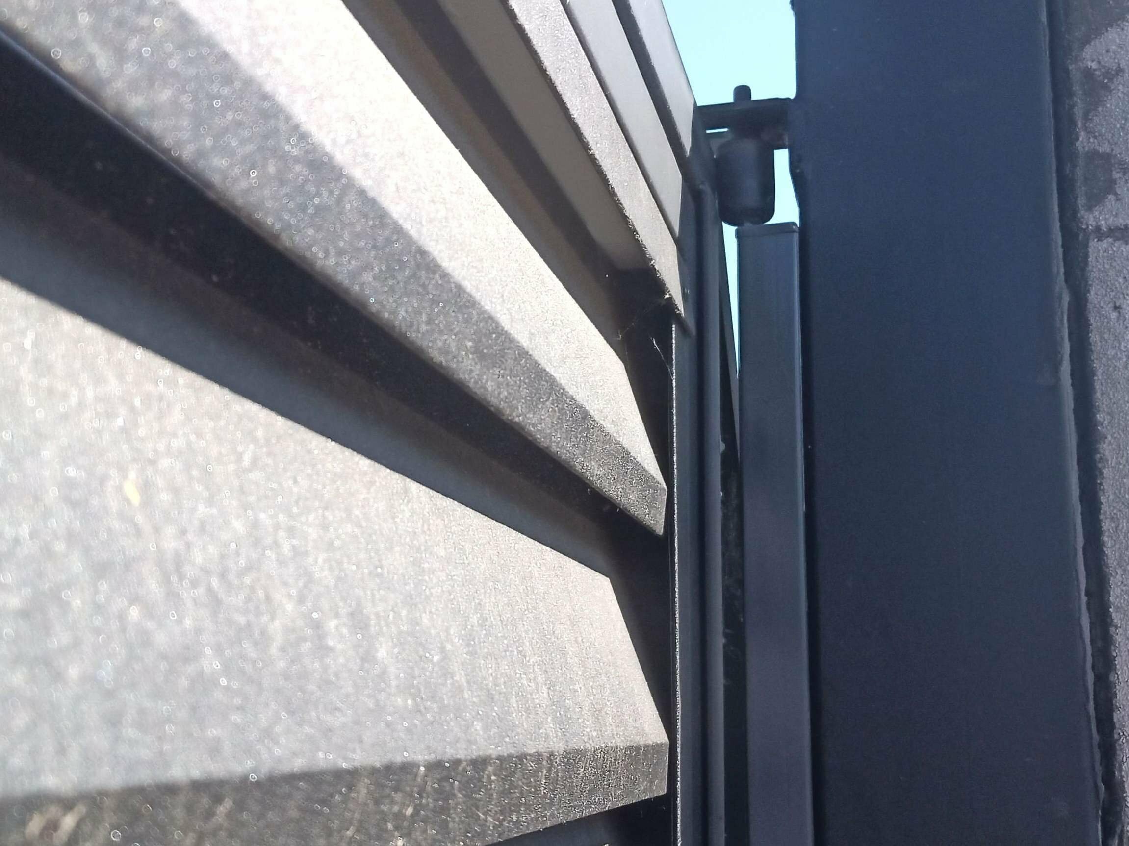

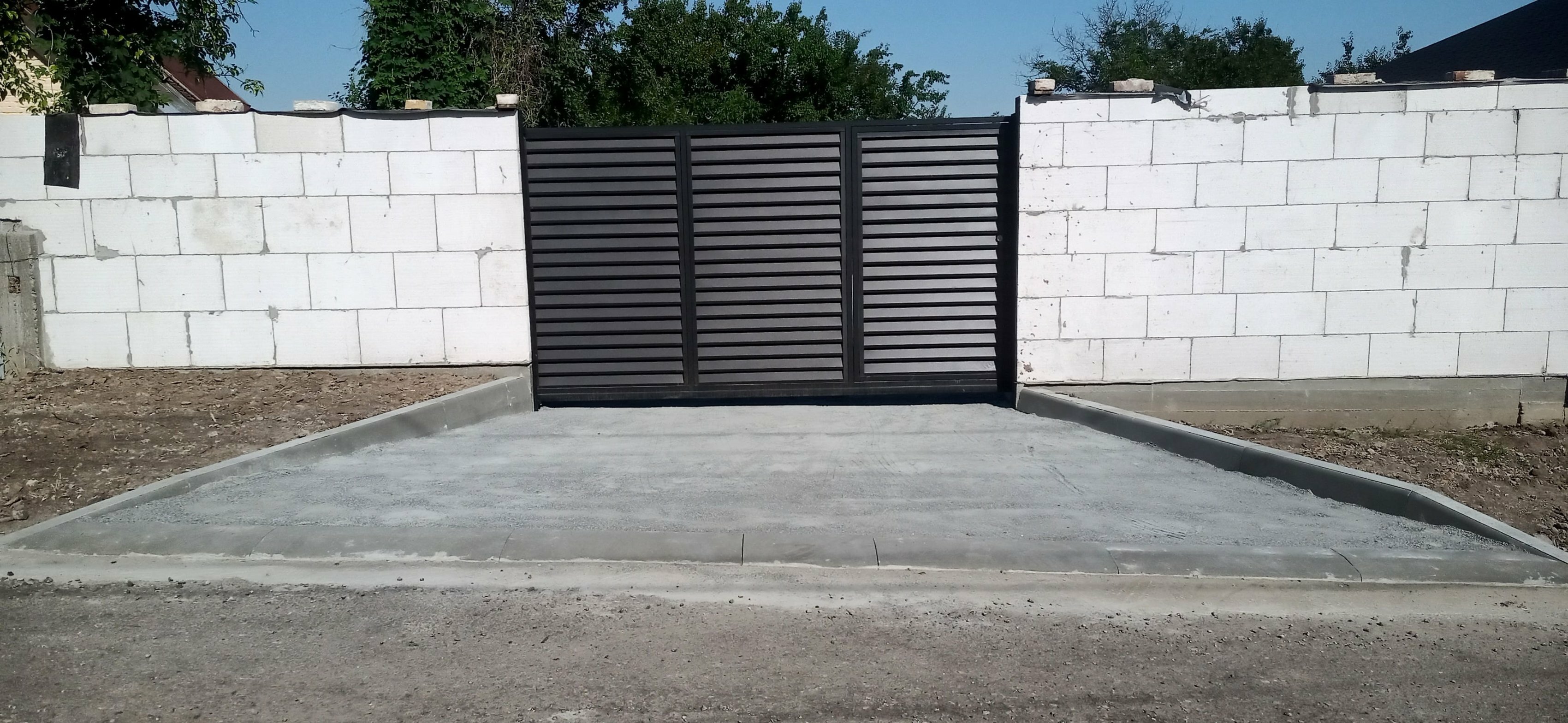

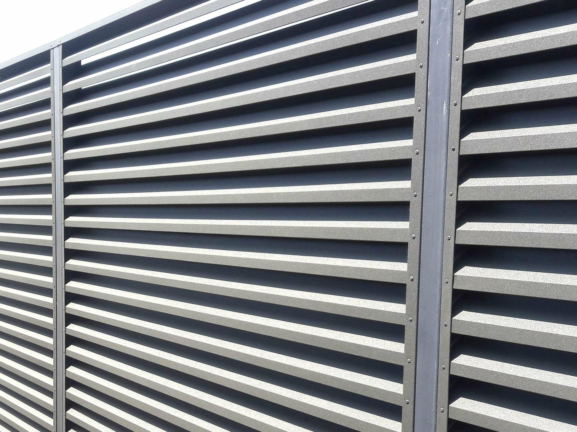

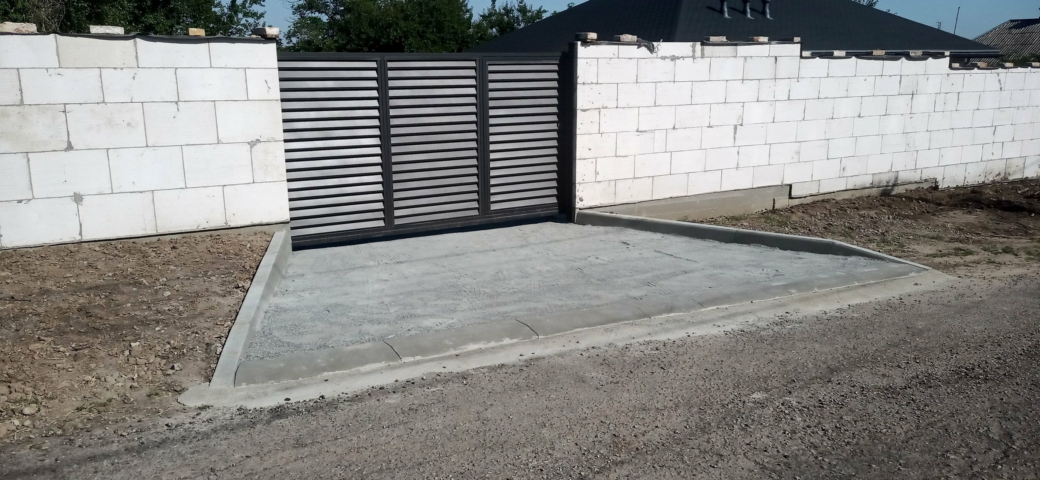

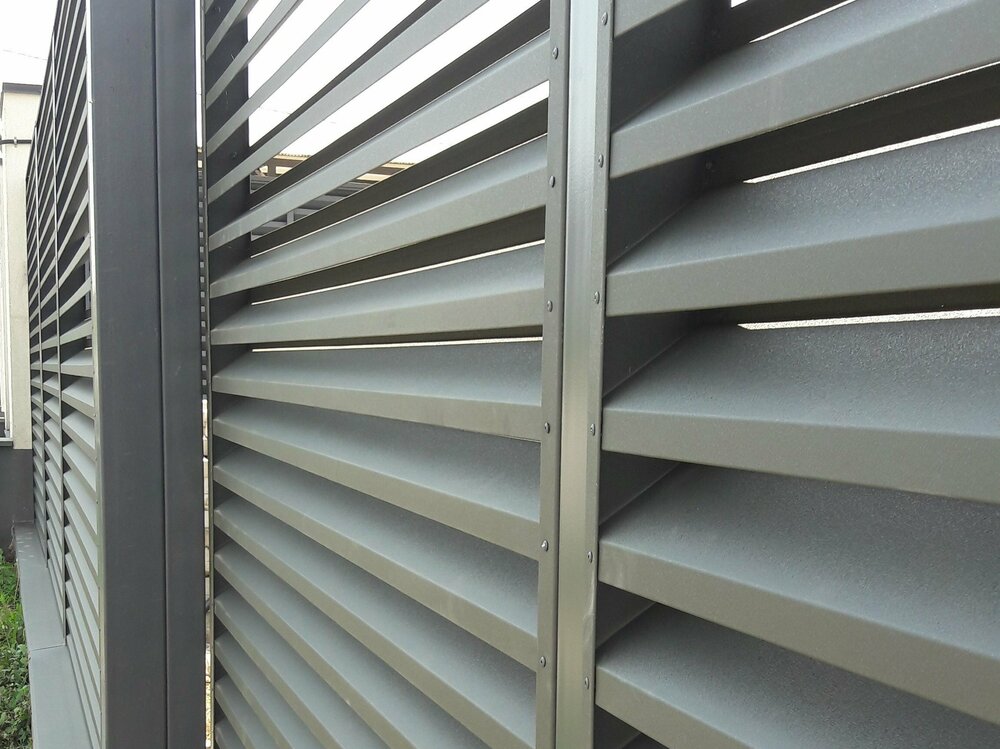

На одном из моих объектов некие "специалисты" изготовили и смонтировали ворота-жалюзи... на их примере хочу показать, что с ними не так и на что нужно обращать внимание при заказе и монтаже... поехали...
Ламели...
"Спецы" сделали три коротких секции ламелей по метру из двухстороннего китайского металла толщиной 0.4мм... металл на ощупь не приятен, ламели легко гнутся. Края ламелей не за вальцованы, а просто подогнуты... если верхнему краю может и всё-равно, то в нижнем будет собираться вода и снег... исправить уже не возможно. Ширина рамы ворот 60мм, а ширину смонтированных ламелей сделали 40мм... "экономисты". Форма ламели тоже оставляет желать лучшего... сделали вертикальную кромку только с лицевой стороны, изнутри решили не заморачиваться... допускаю, что снова ради "экономии".
Должно быть: ламели из итальянского металла толщиной 0.46мм с двухсторонней мелкозернистой покраской, ширина ламелей в смонтированном виде 60мм, форма - две вертикальные кромки с обеих сторон, края за вальцованы.
Вид с улицы:
Вид изнутри:

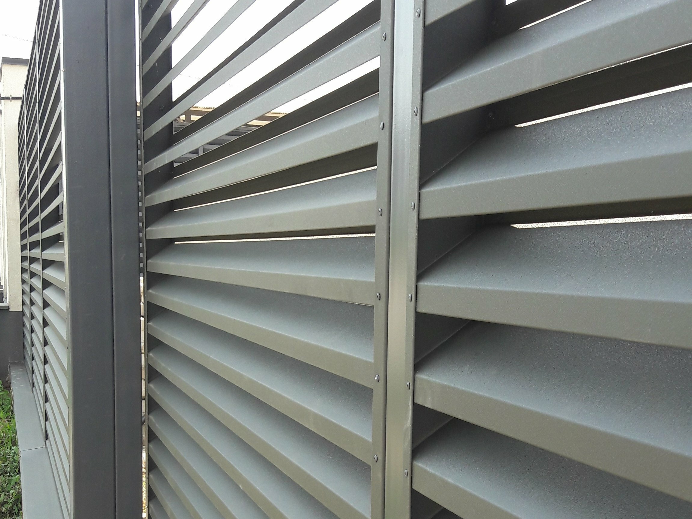

Монтаж...
Направляющий ролик отодвигает полотно ворот от забора на 40-60мм... образуется щель, которую можно закрыть либо прикрутив дополнительную профильную трубу на стойку в заборе, либо удлинить при заказе полотно ворот на 200мм. "Спецы" не сделали ни того, ни другого... пришлось нам прикрутить профильную трубу 20х30мм, потому-что сквозь щель был виден весь двор перед домом.
 На противоположную заборную стойку крепятся улавливатели ворот, которые тоже нужно было отодвинуть от забора на те же 40-60мм... но "спецы" до этого не додумались, поэтому ворота стоЯт не параллельно забору и когда открываются, то уезжают немного в сторону.
Нужно было отодвинуть от забора улавливатели, а щель тоже закрыть профильной трубой.

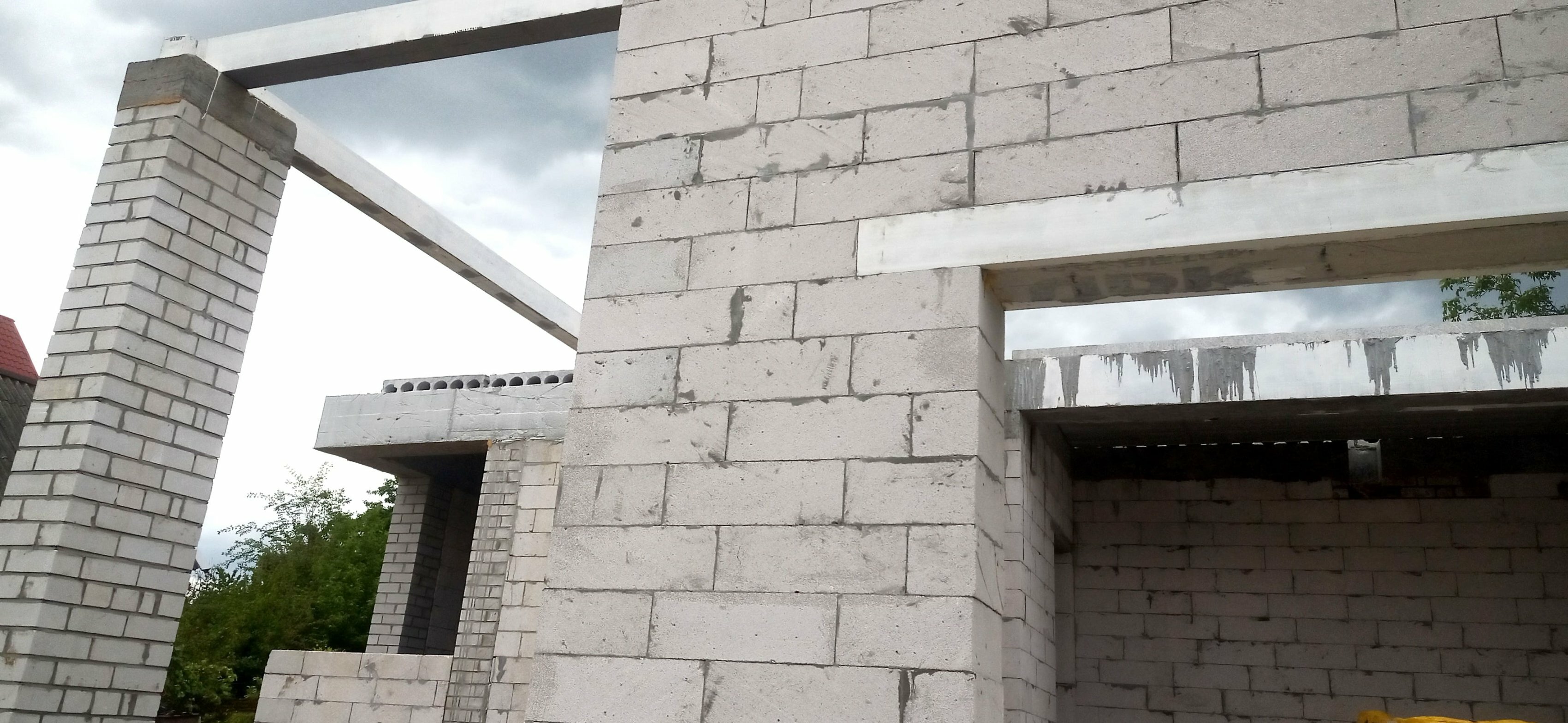

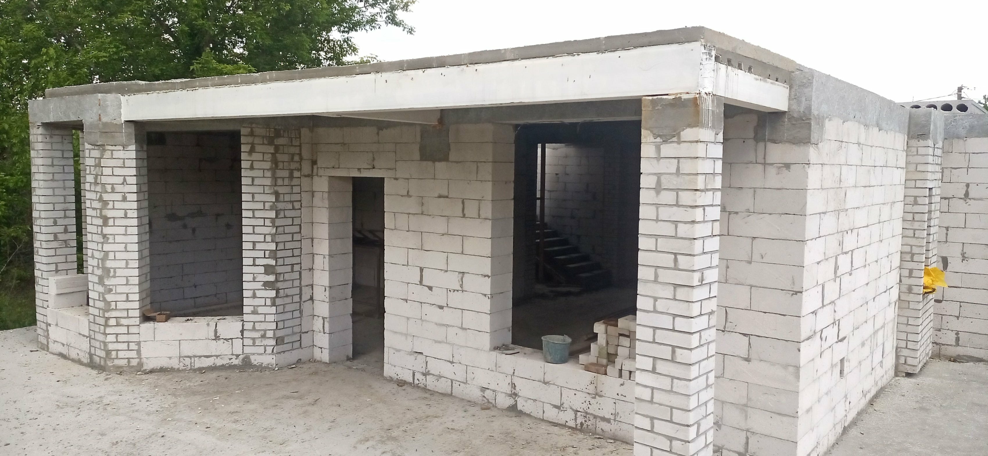

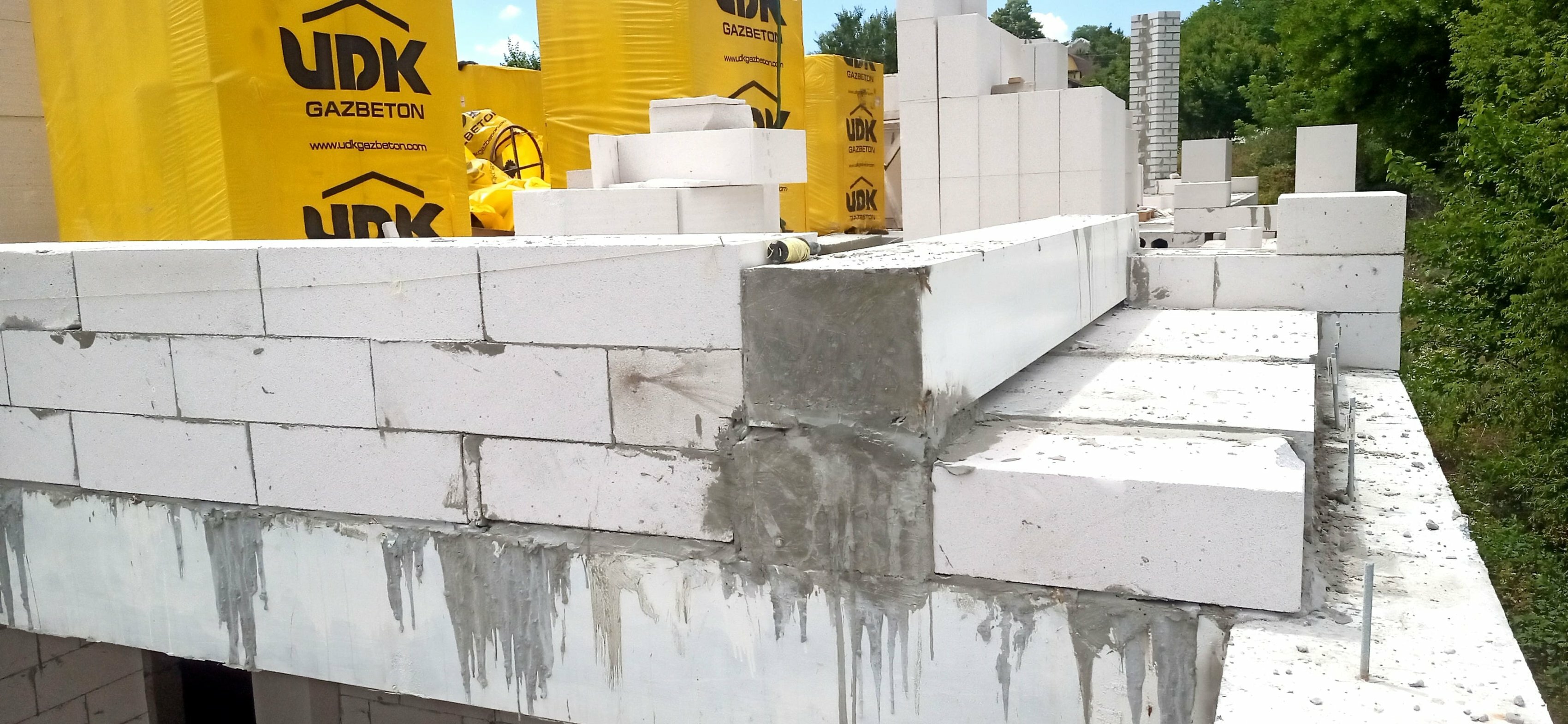

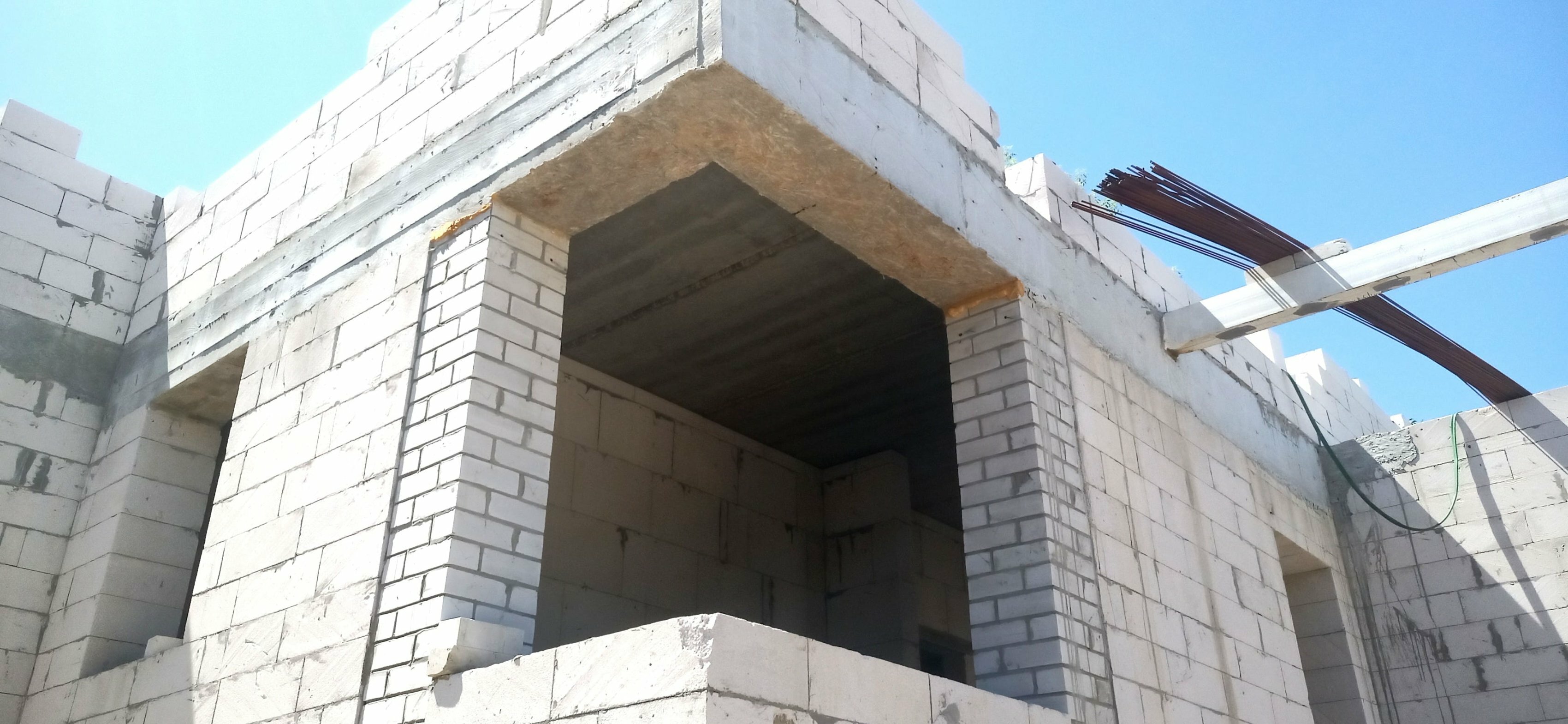

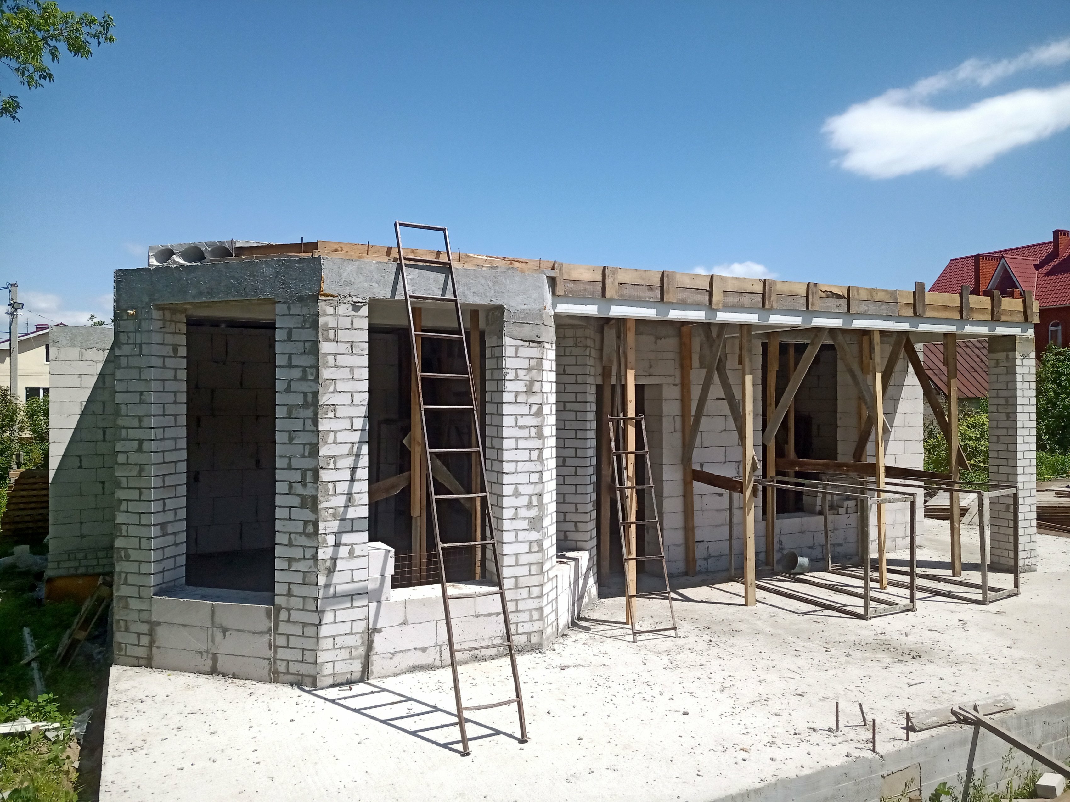

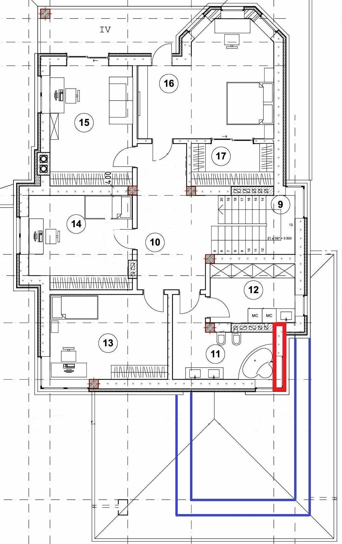

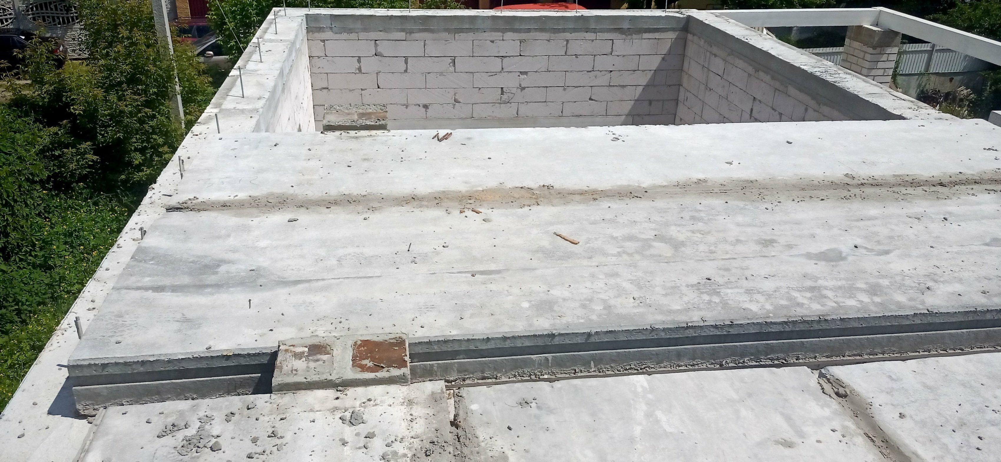

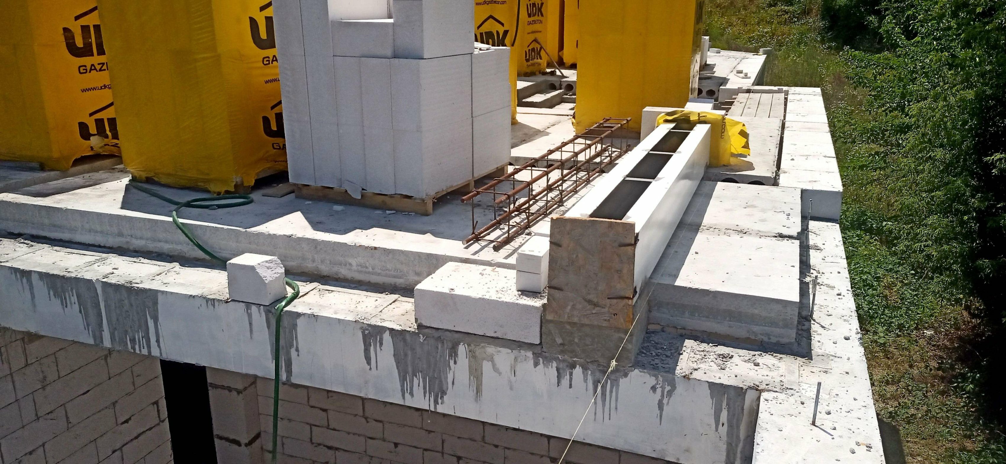

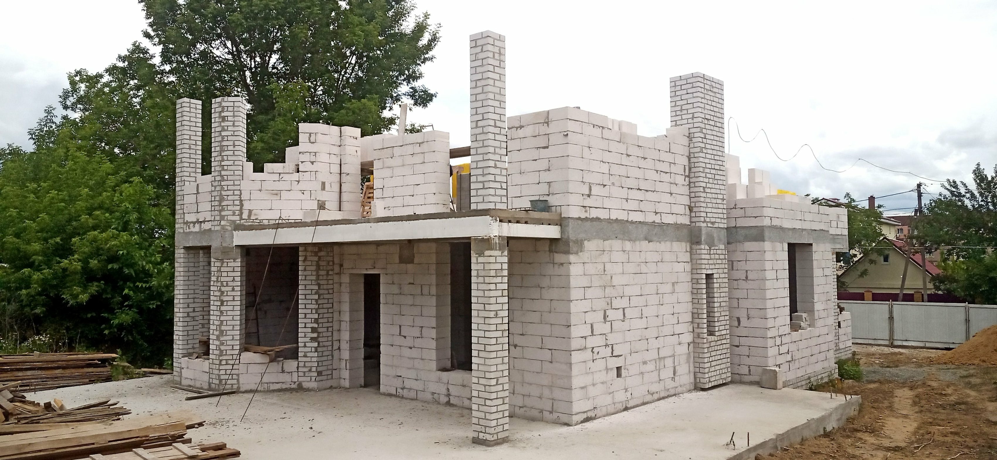

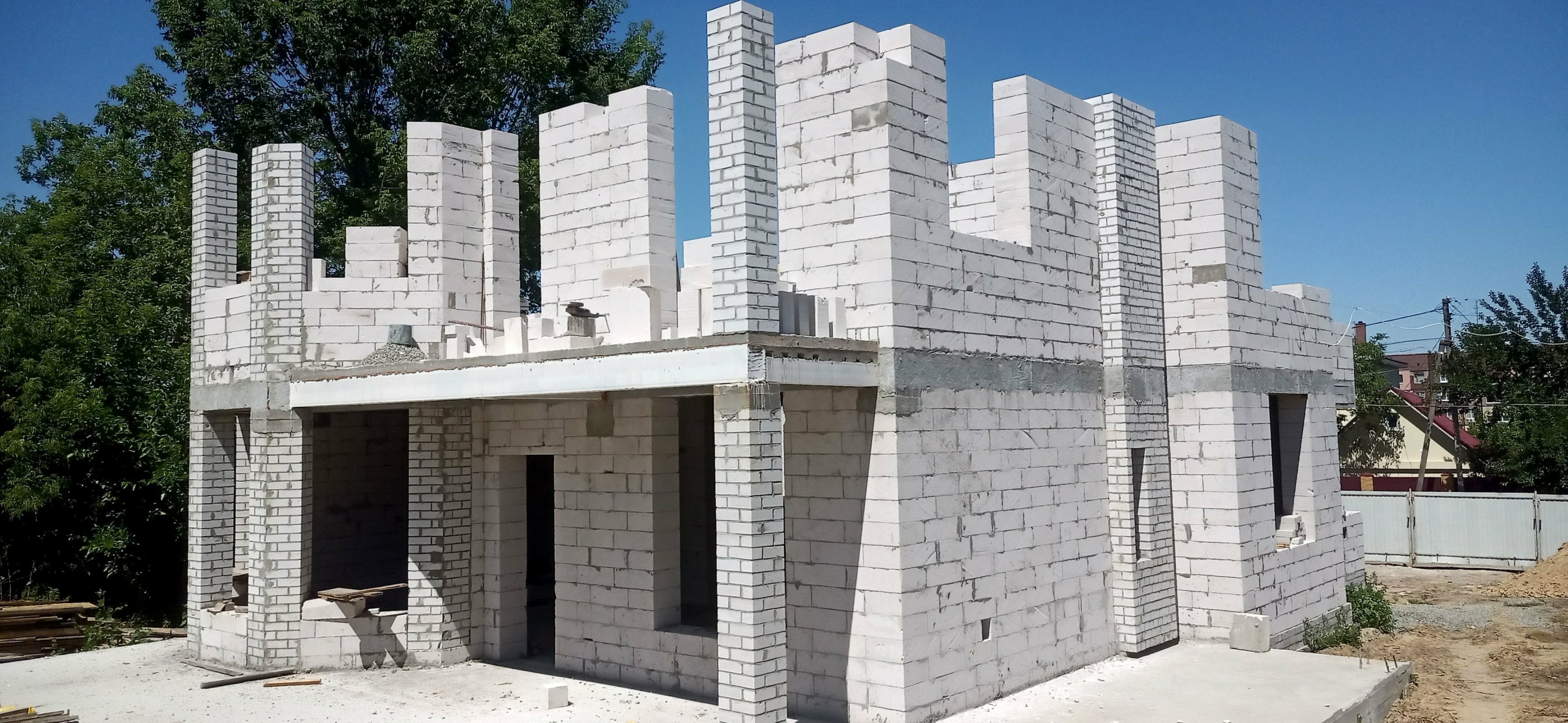

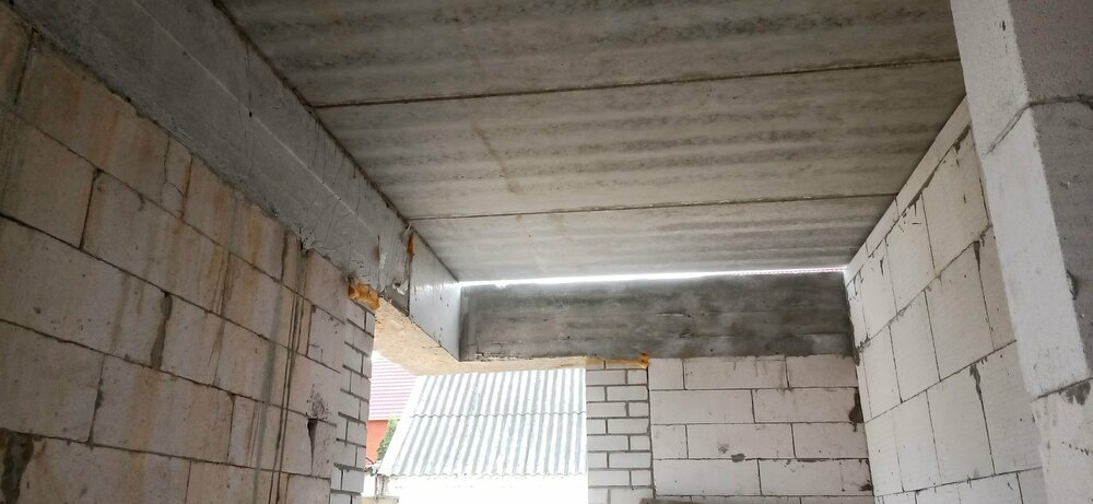

1 час назад, Dendnepr сказал:
Непонятен этот узел справа.

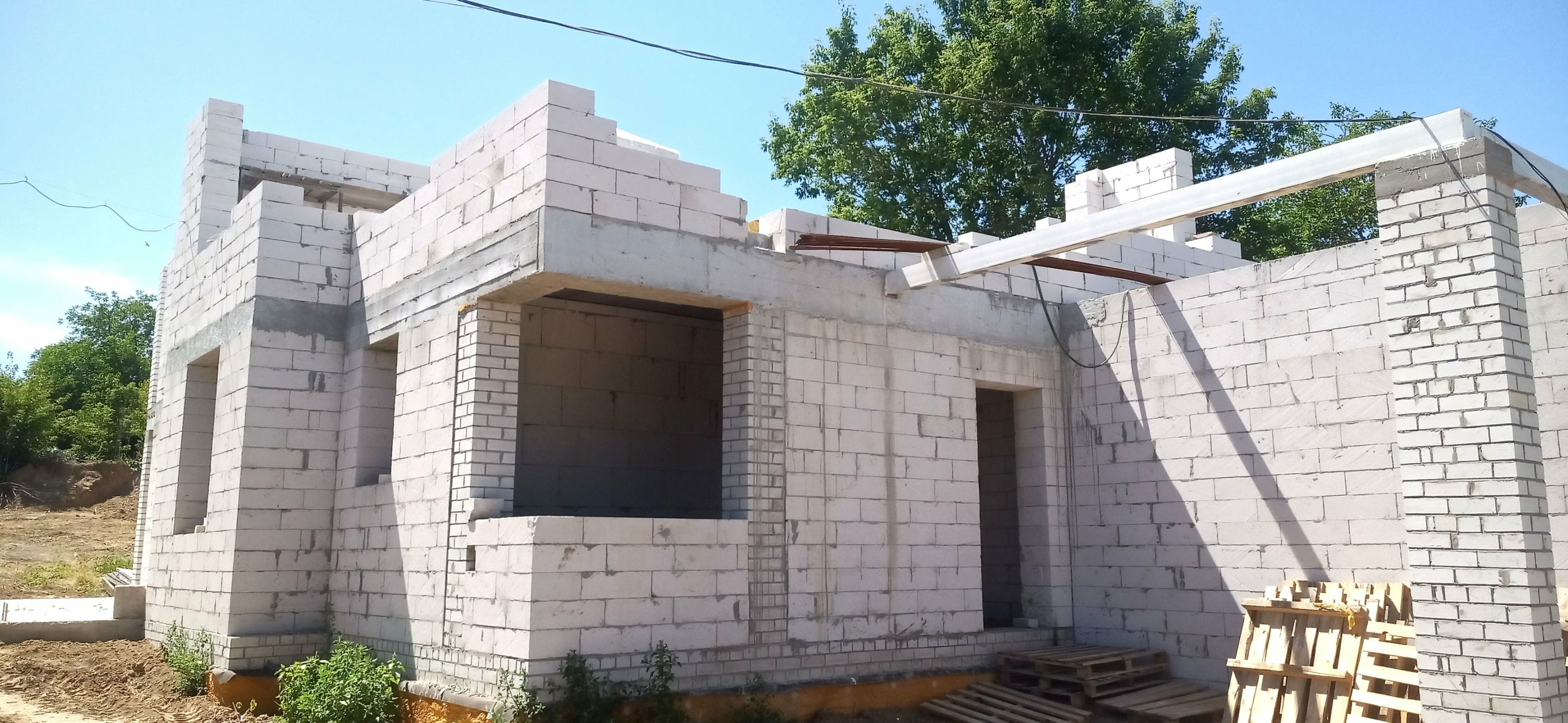

Угол и часть стены второго этажа (красным) смещается на 900мм внутрь дома относительно стены первого этажа (синим). Железобетонная балка, которую Вы видите над плитами, является основой под эту стену.

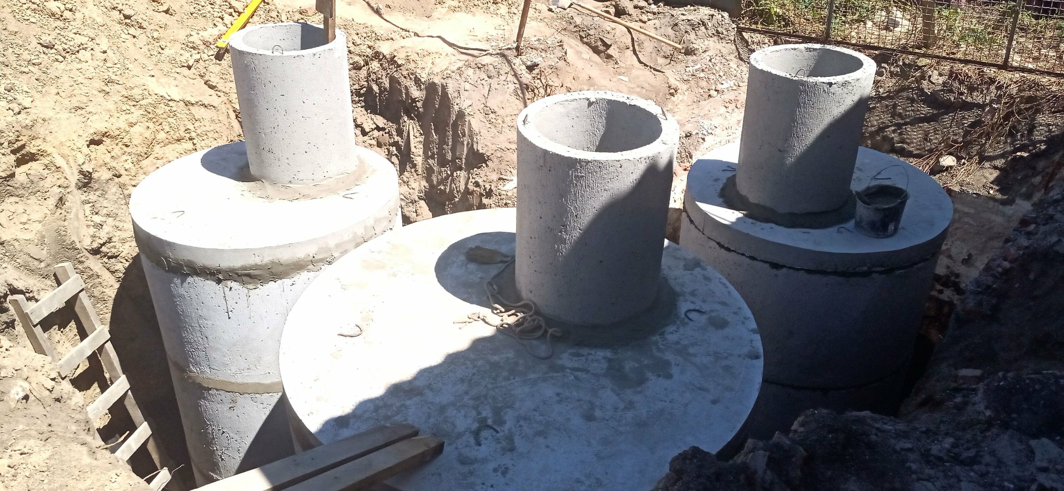

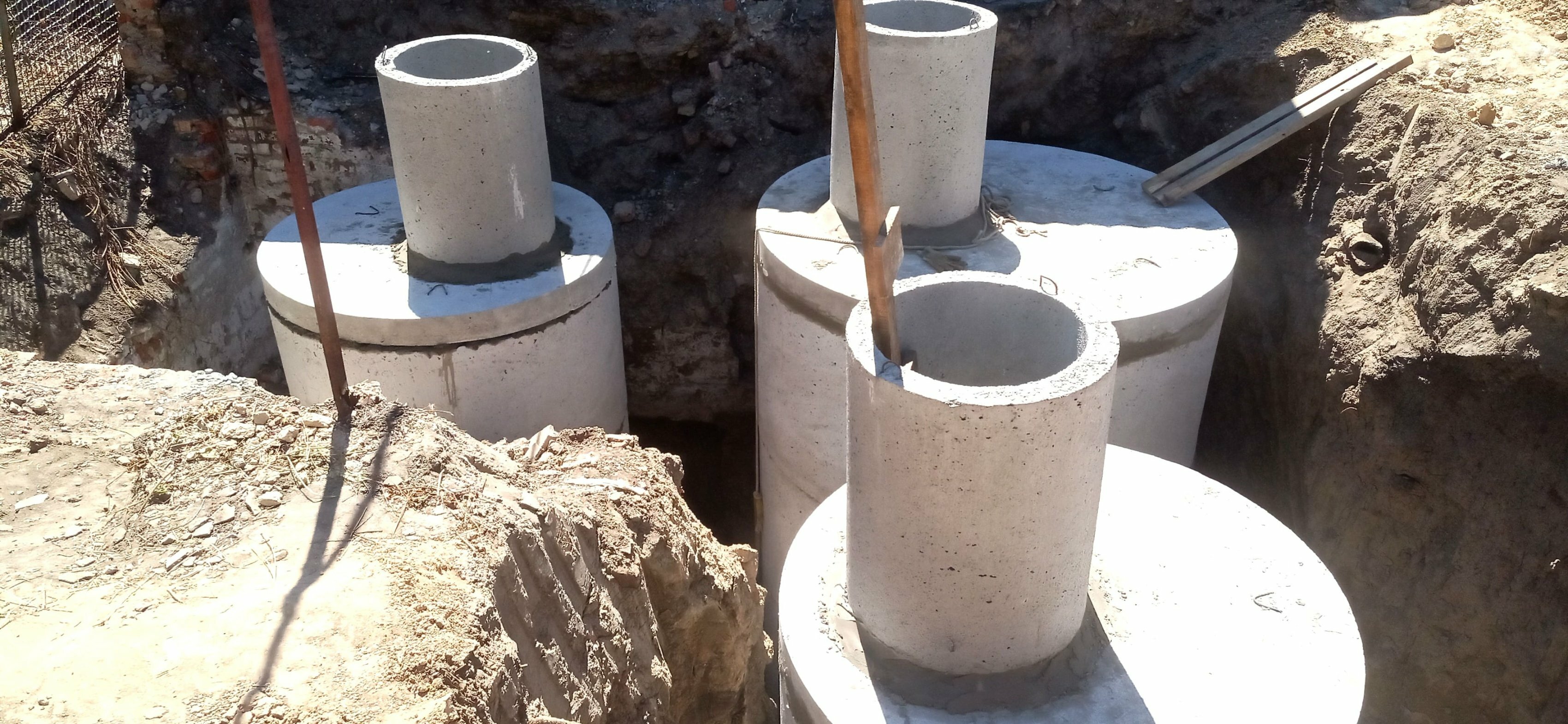

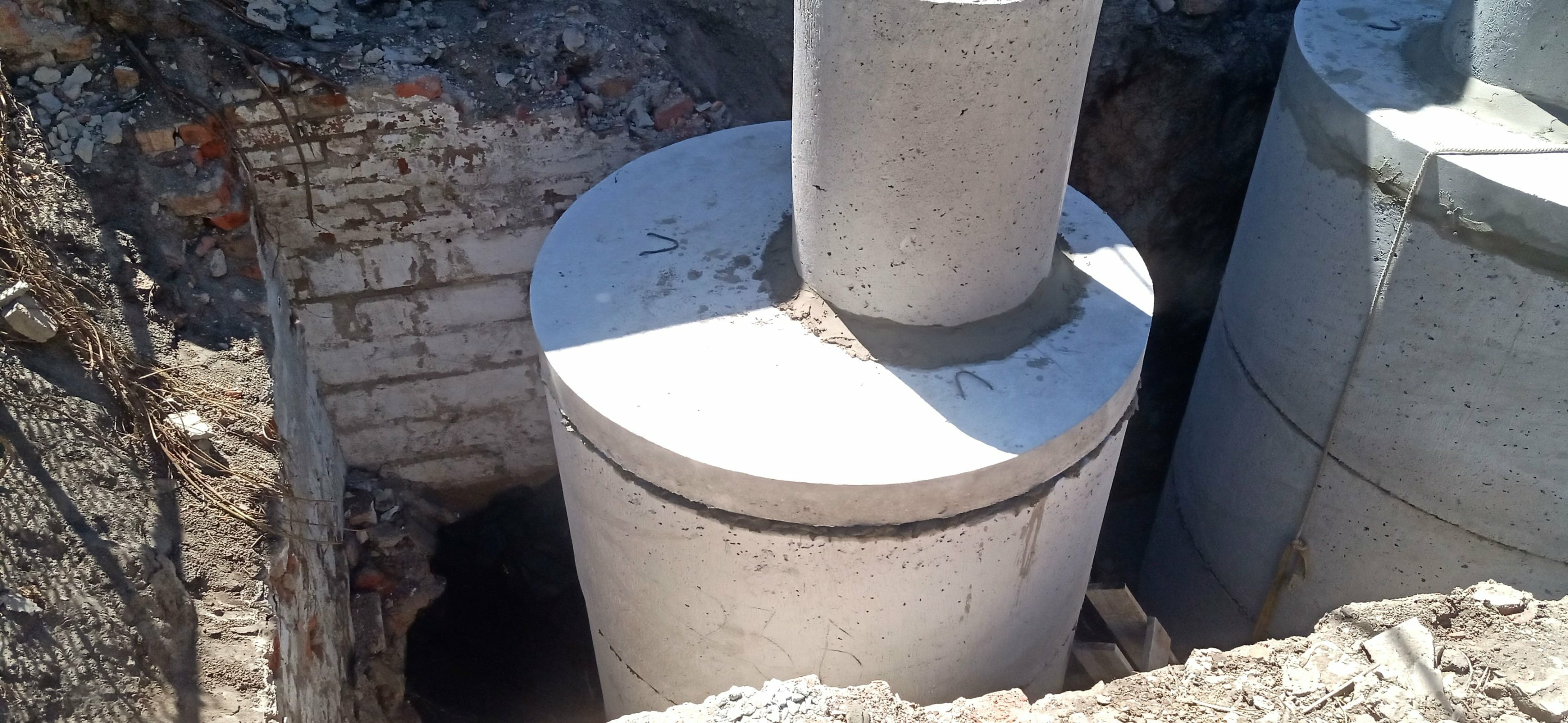

Смонтировали сегодня септик. Отстойник из 3х колец диаметром по 2м и два дренажника по 3 кольца диаметром 1.5м. Предварительно демонтировали старый погреб и один дренажник установили на его месте. Теперь дальше: отверстия, гидроизоляция, трубы, вентиляция и обратная засыпка.
