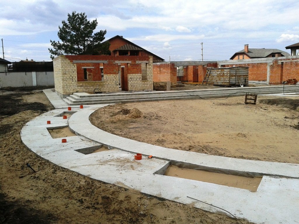

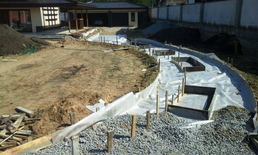

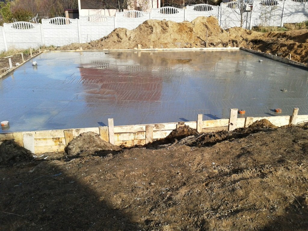

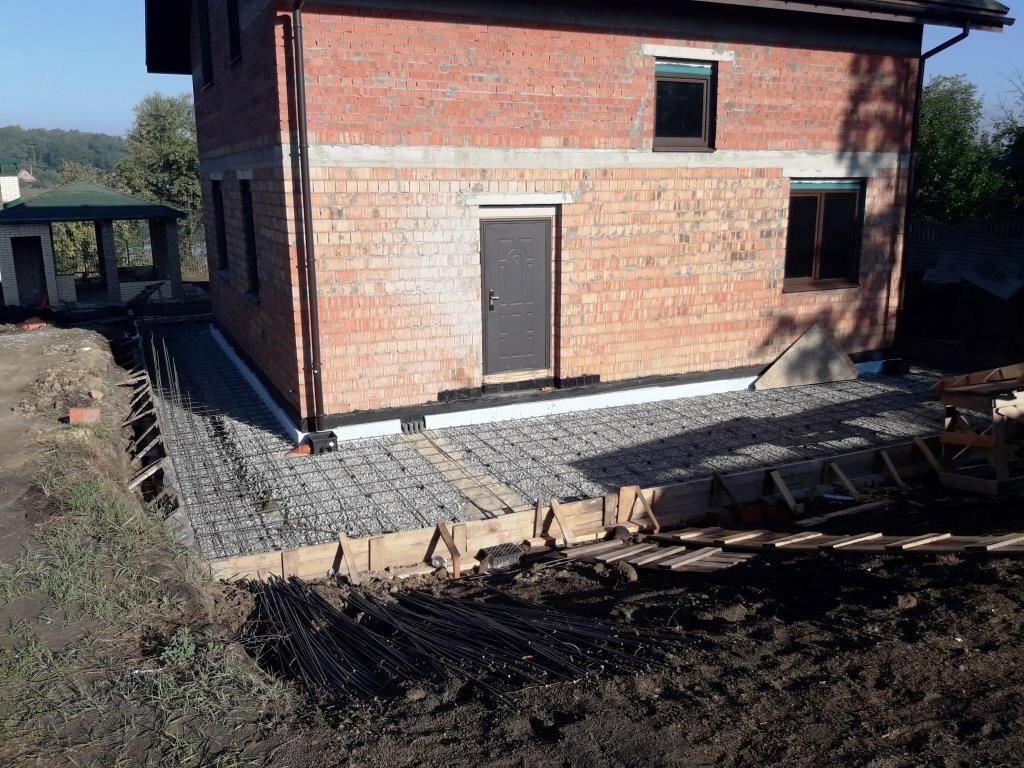

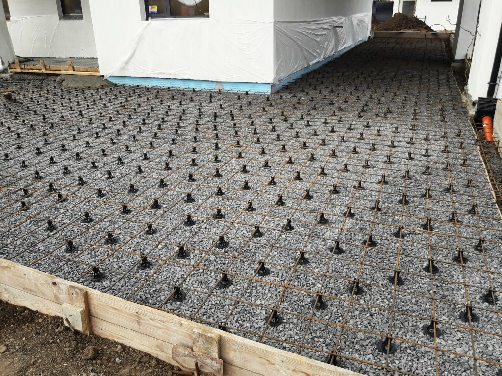

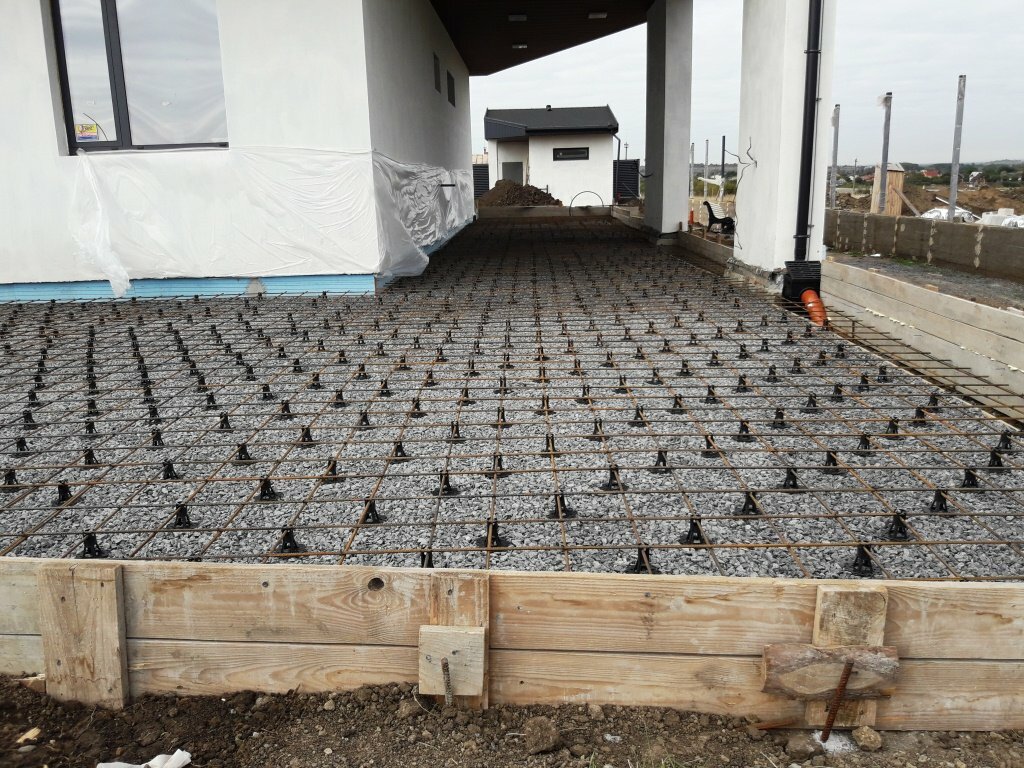

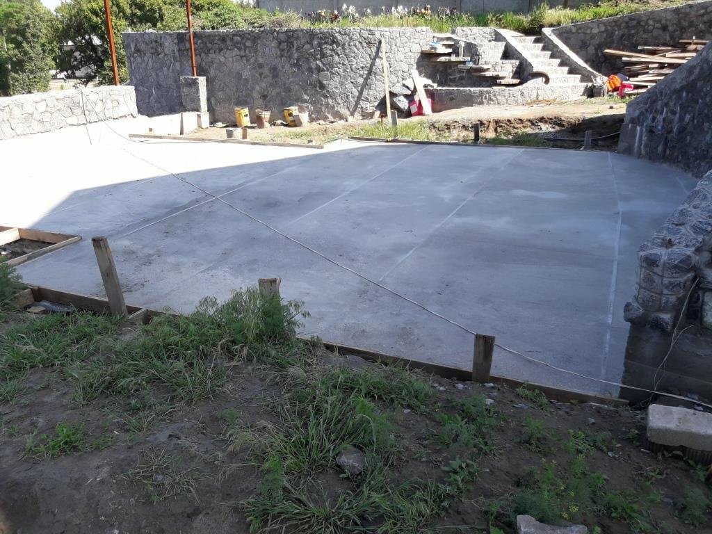

7 часов назад, Propeller сказал:
Безотносительно выполненных работ (сверху, видимо еще планируется слой ФЭМ).
Не понимаю стремление городского жителя села создать у себя во дворе теплоаккумулятор, который будет продолжать греть двор до глубокой ночи в летнюю жару.
Сверху будет скорее всего брусчатка.

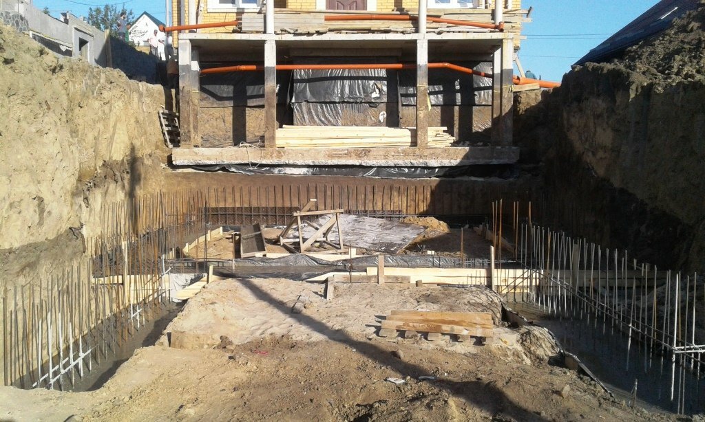

Ну ок... давайте я добавлю два условия, а затем Вы предложите альтернативу.
Под ногами три метра рыхлого песка по которому во двор периодически должен заезжать грузовик.
Ваш ход...
1. Если песок, то непонятна цель организации точечного сбора воды и искусственного водоотвода. Песок же... Хотя , может я не знаю еще каких-то вводных.
2. Если не будет работать кран (мало ли как будут разгружать грузовик), то я бы организовал тень. Просто по оси площадки посадить несколько деревьев как в городе с квадратиками грунта под ними. Туда же и организовать отвод воды. Брущатку сделать максимально светлой.
1 час назад, Propeller сказал:

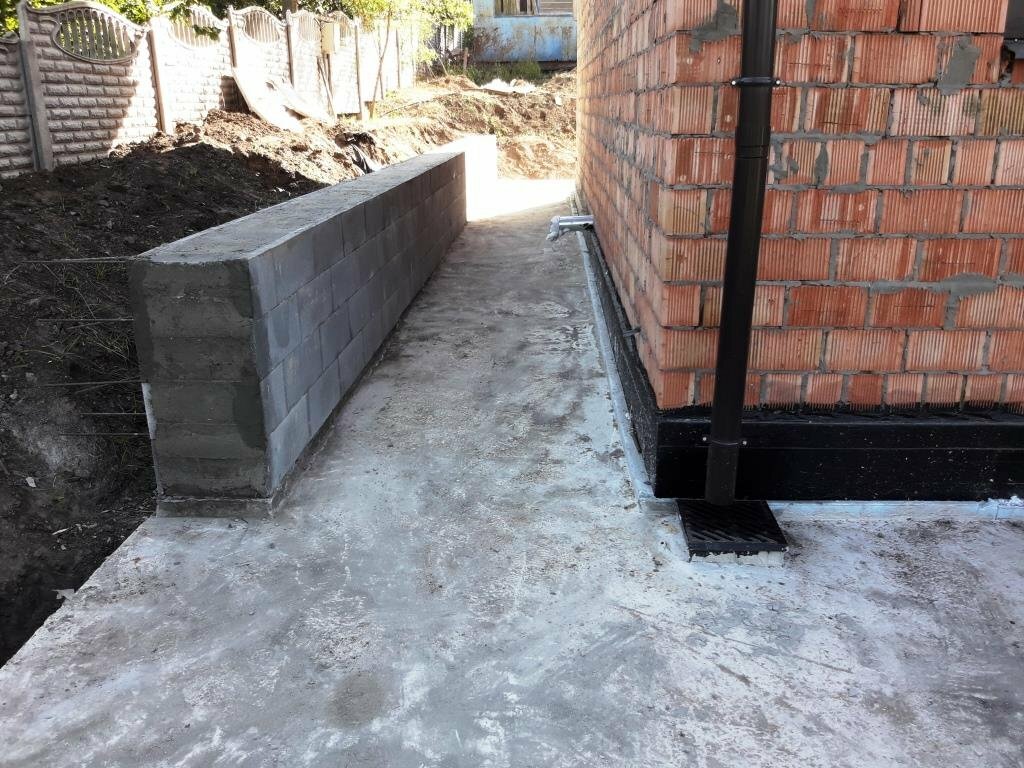

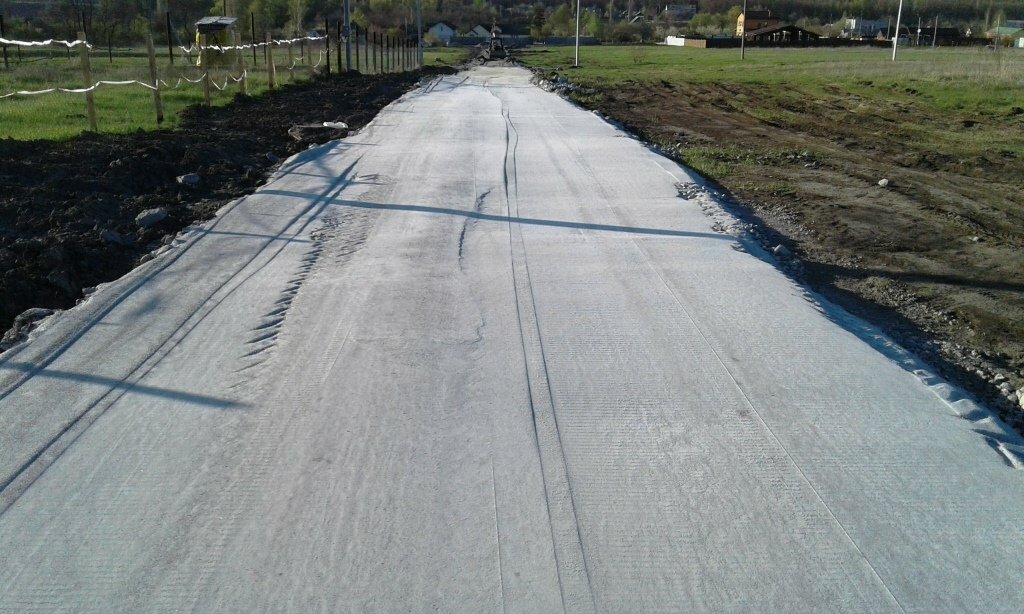

Поясняю... задача: в переднюю часть двора должны свободно заезжать, разворачиваться и ставать в гараж минимум два автомобиля... плюс периодически через эту площадку вглубь двора должен проезжать грузовик... поэтому, в этой части двора без бетонной плиты и водоотвода не обойтись. На обратной стороне двора забетонирована только дорога под грузовик:92.thumb.jpg.debb3fd4b7313ab7adfd93e8e91b9ea5.jpg
Если не будет работать кран (мало ли как будут разгружать грузовик), то я бы организовал тень. Просто по оси площадки посадить несколько деревьев как в городе с квадратиками грунта под ними. Туда же и организовать отвод воды. Брусчатку сделать максимально светлой.
С трёх сторон площадки оставлены вместительные клумбы под растительность, в том числе деревья... но я бы не рисковал сводить туда дождевые осадки... неделя хороших весенних ливней затопит двор.

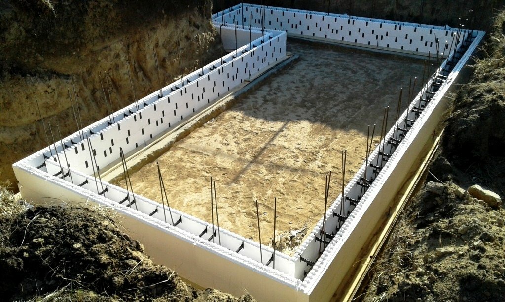

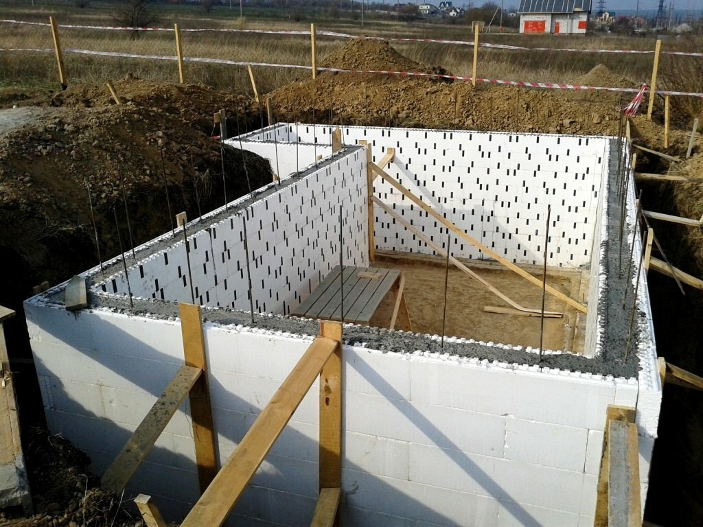

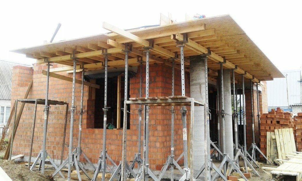

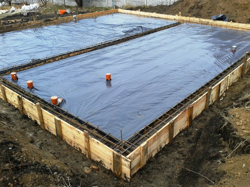

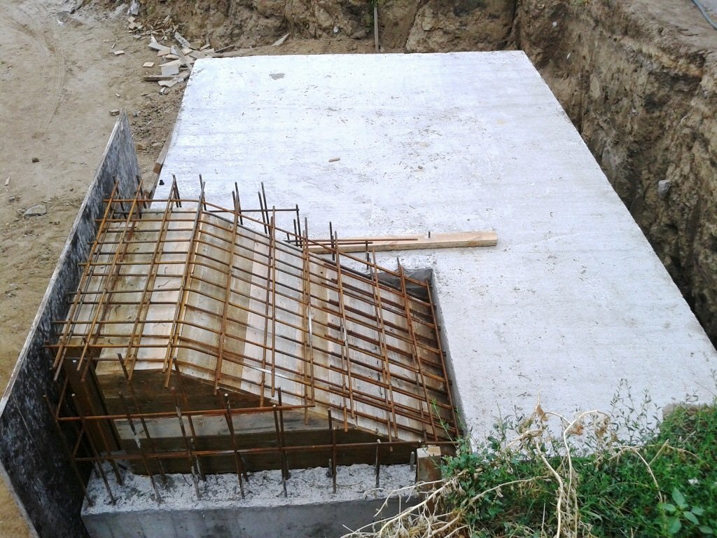

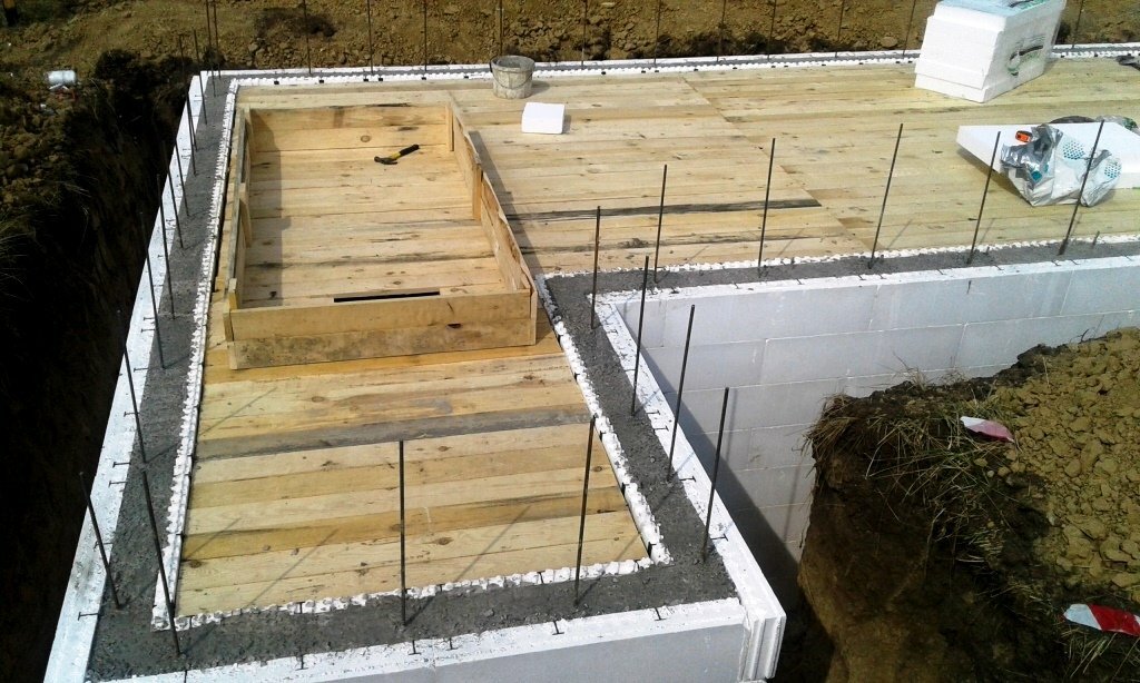

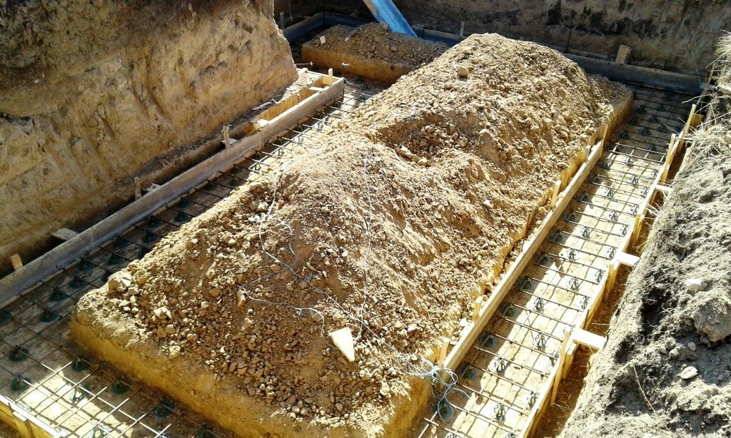

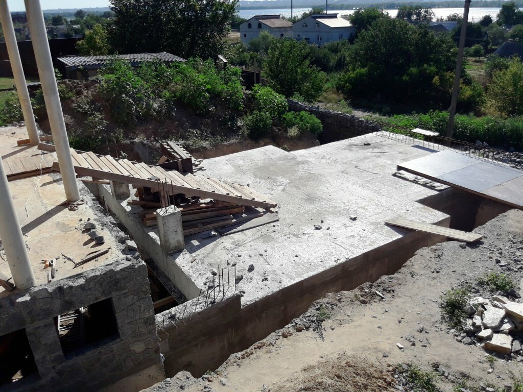

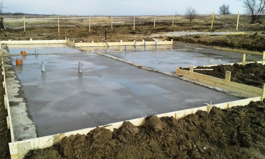

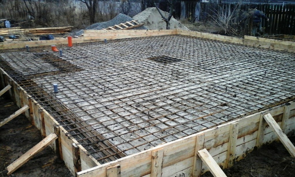

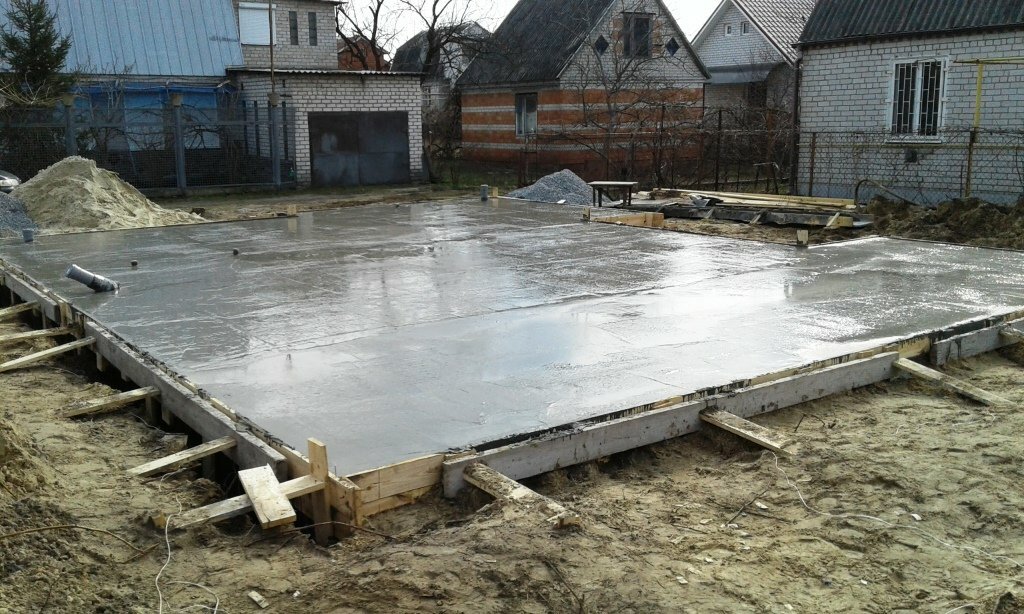

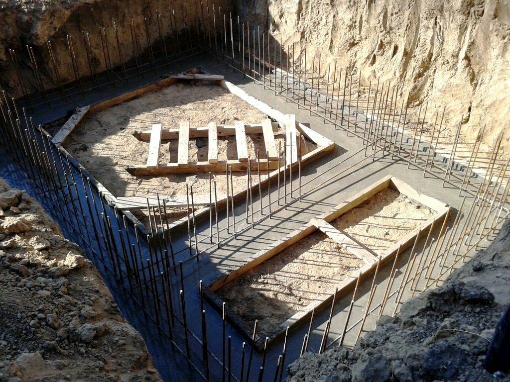

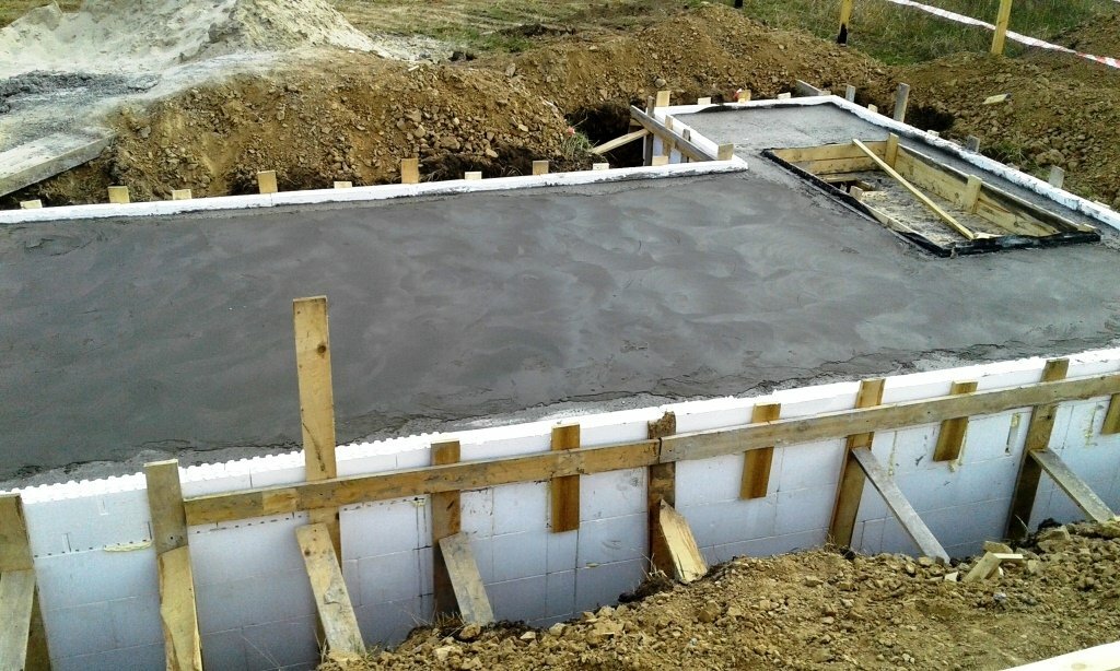

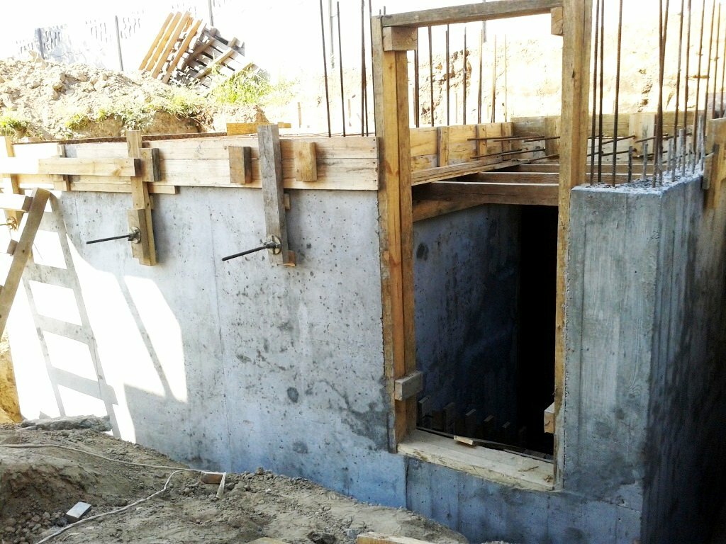

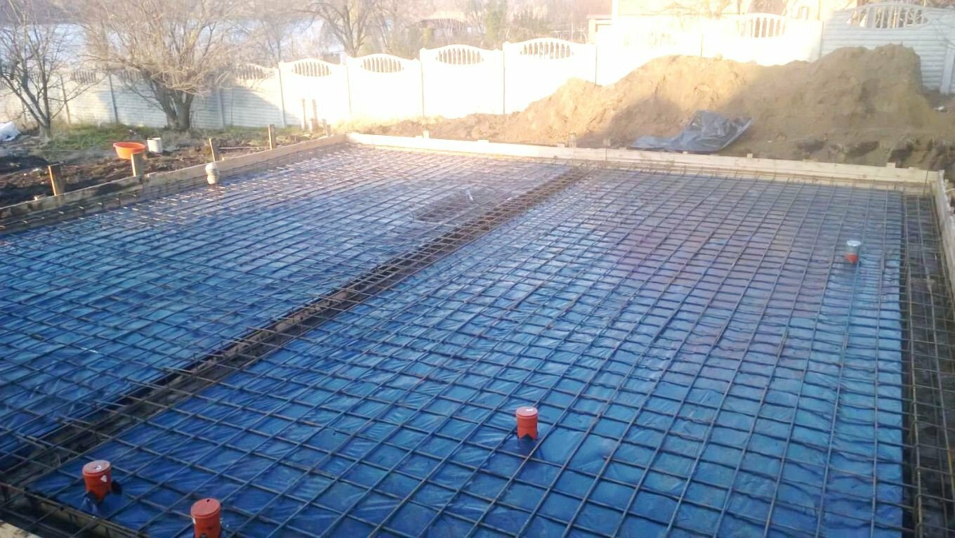

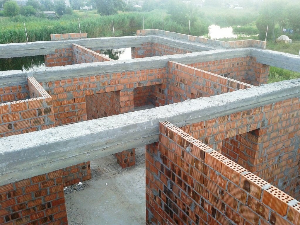

4 часа назад, delic сказал:

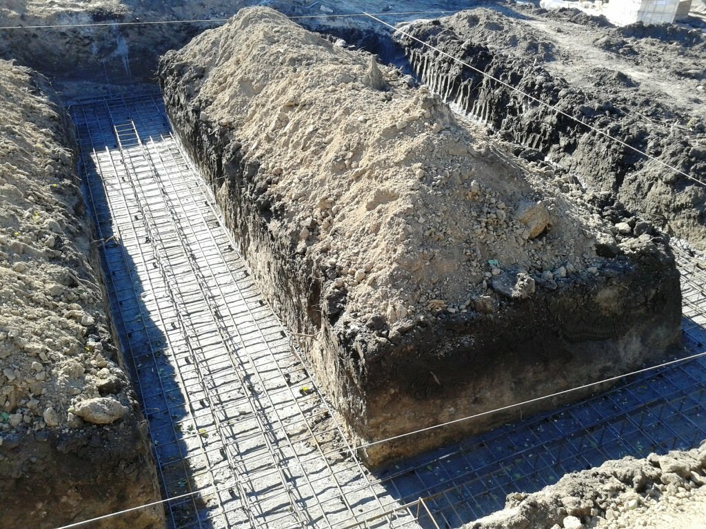

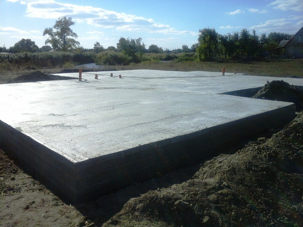

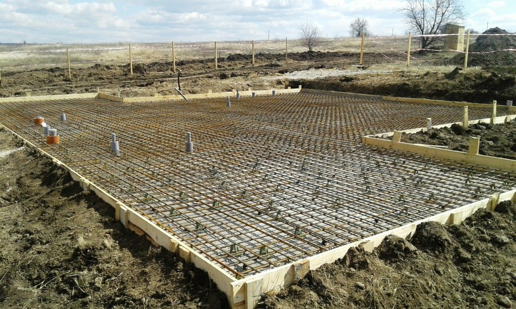

Внутрішня опалубка під ребра плити теж з дерева?
Саме так.

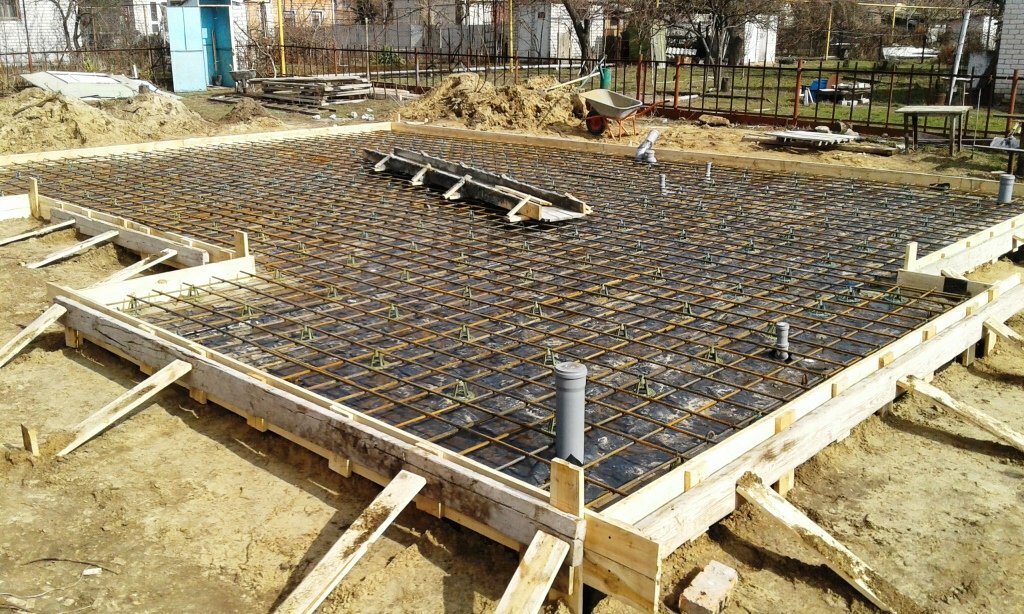

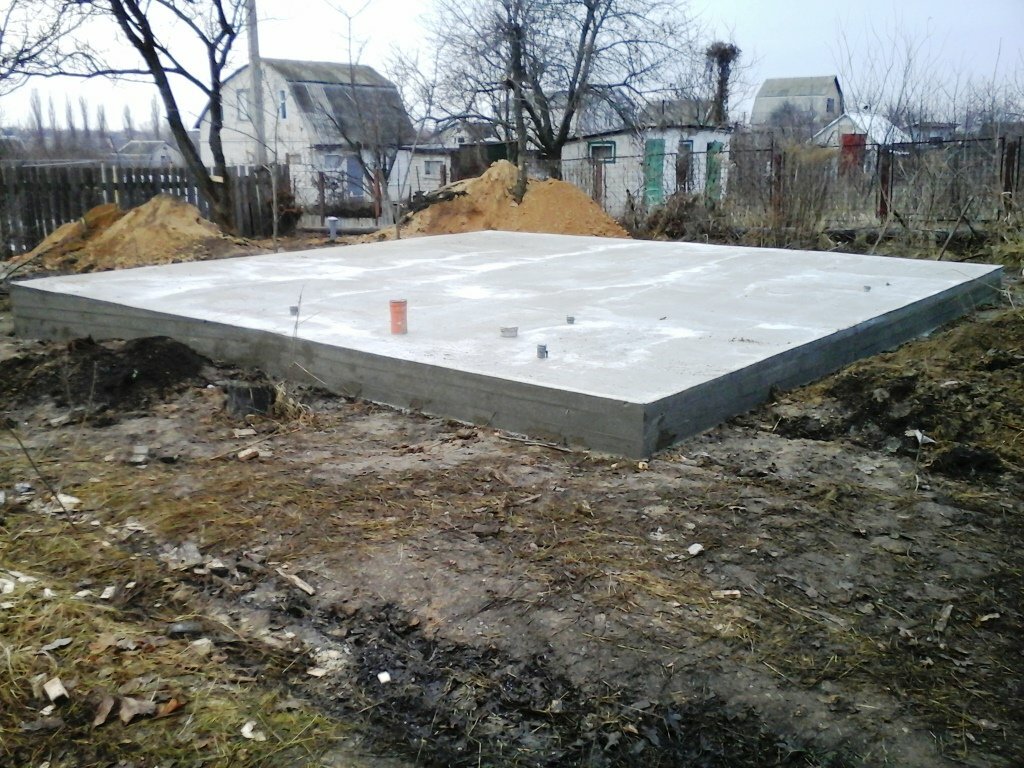

Дачный дом в Обуховке.
Строительство дома в старом, ещё советском, дачном кооперативе с его маленькими участками, с его узкими улочками и кучей таких же поворотов... где "коренные" дачники норовят устроить клумбы ещё и за забором... и строго бдят каждую проезжающую мимо них крупногабаритную машину, чтоб ни-ни👆... куда не заезжает ни один нормальный миксер или манипулятор... и уж тем более автокран... в общем, квест ещё тот. Рекомендую, бодрит.))
