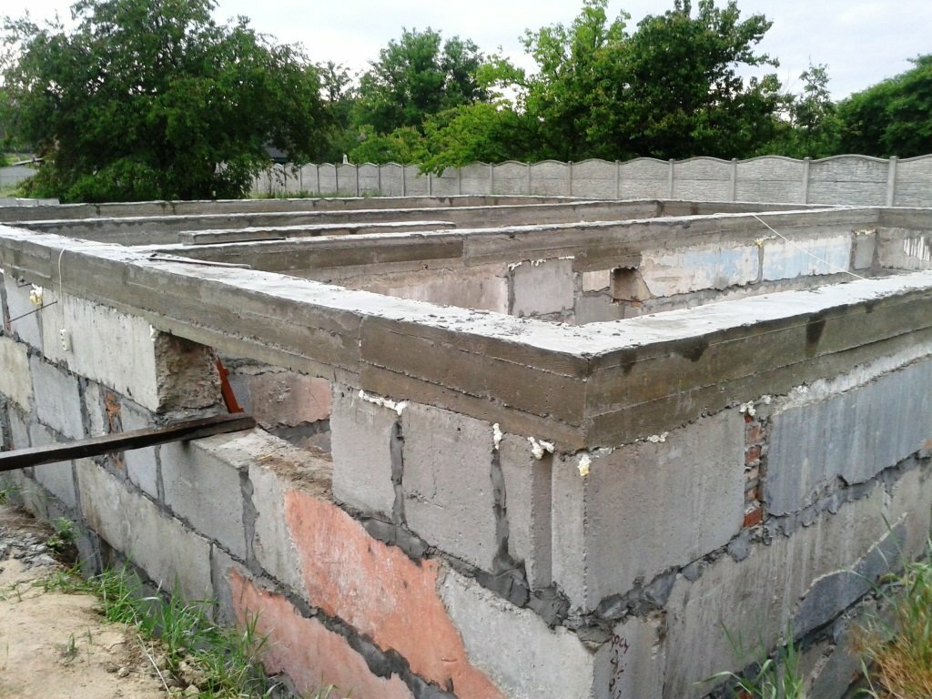

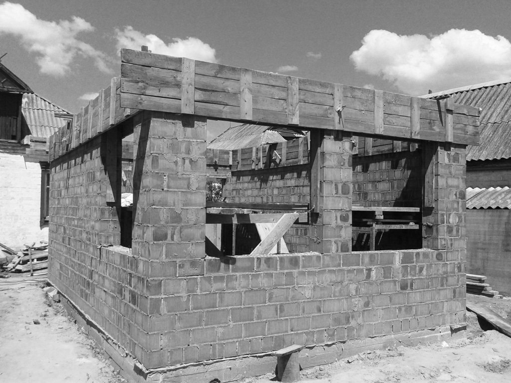

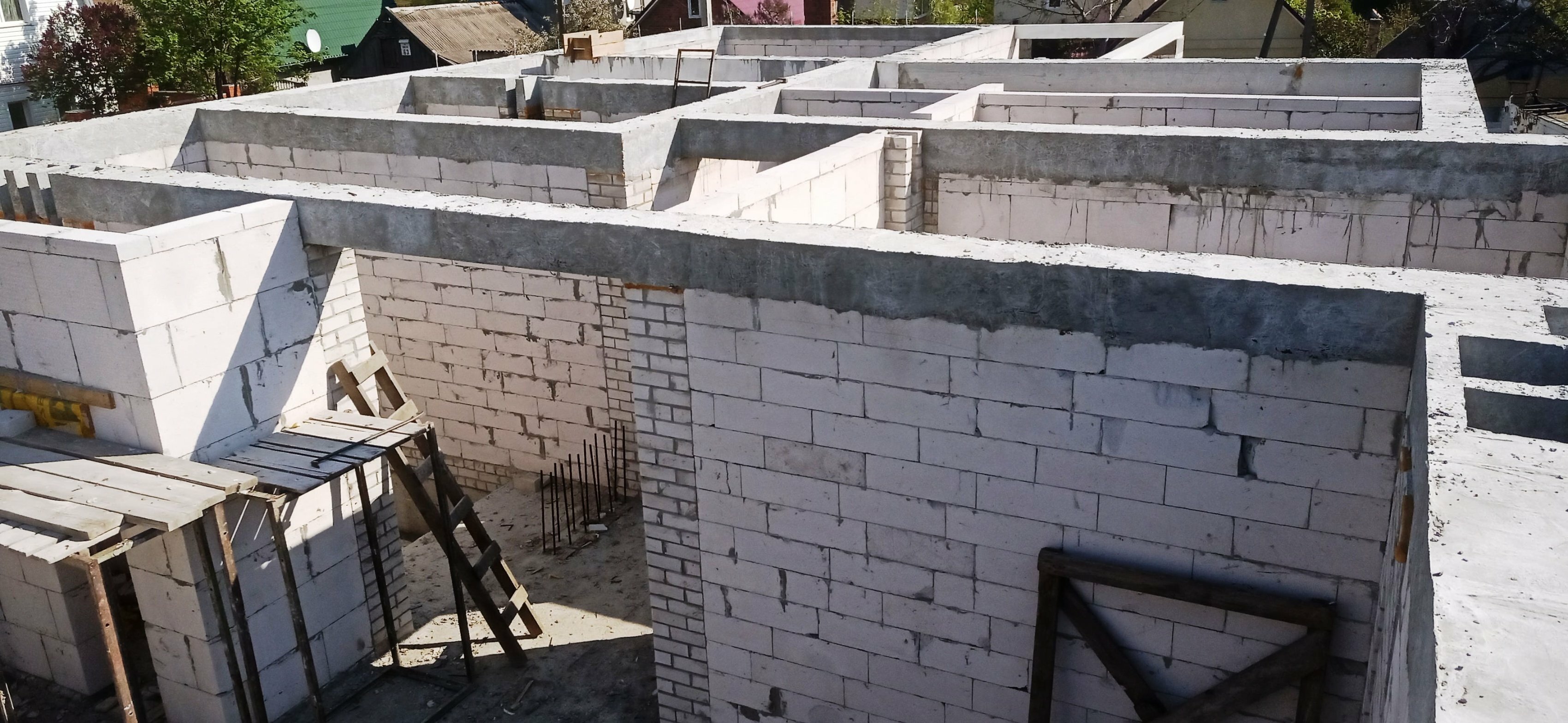

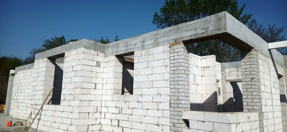

После войны войдут в моду кирпичные дома с бетонными подвалами на весь дом...
...или так:
пс. ...а я раньше отговаривал Заказчиков делать подвалы... каюсь
ппс. ...в идеале ещё бы и монолитное перекрытие добавить на подвал.

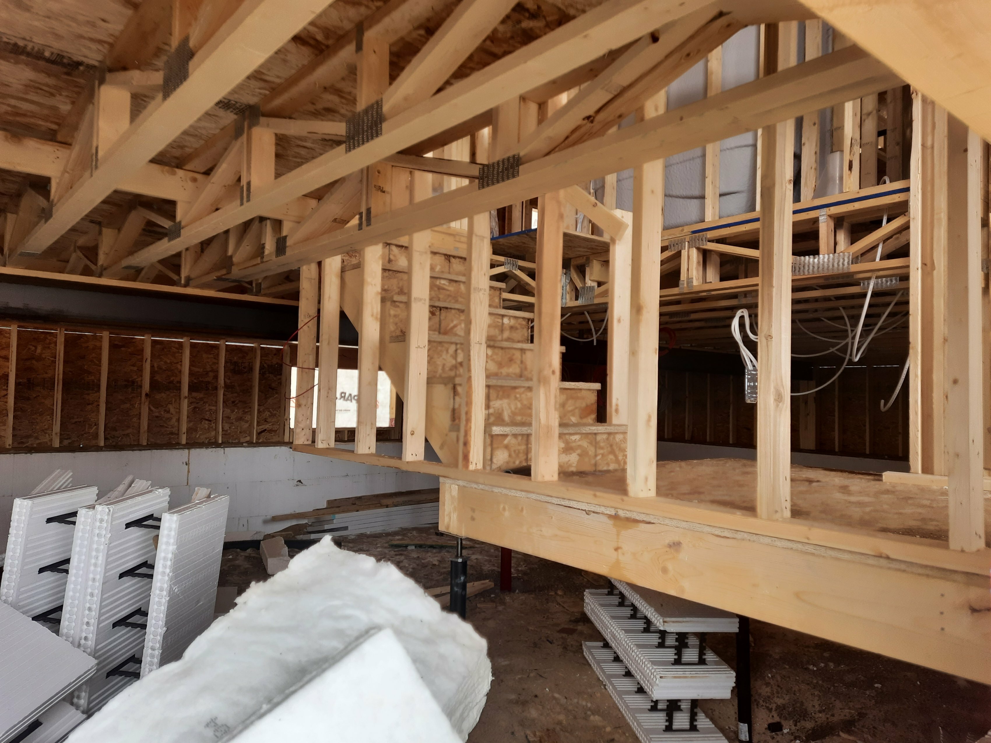

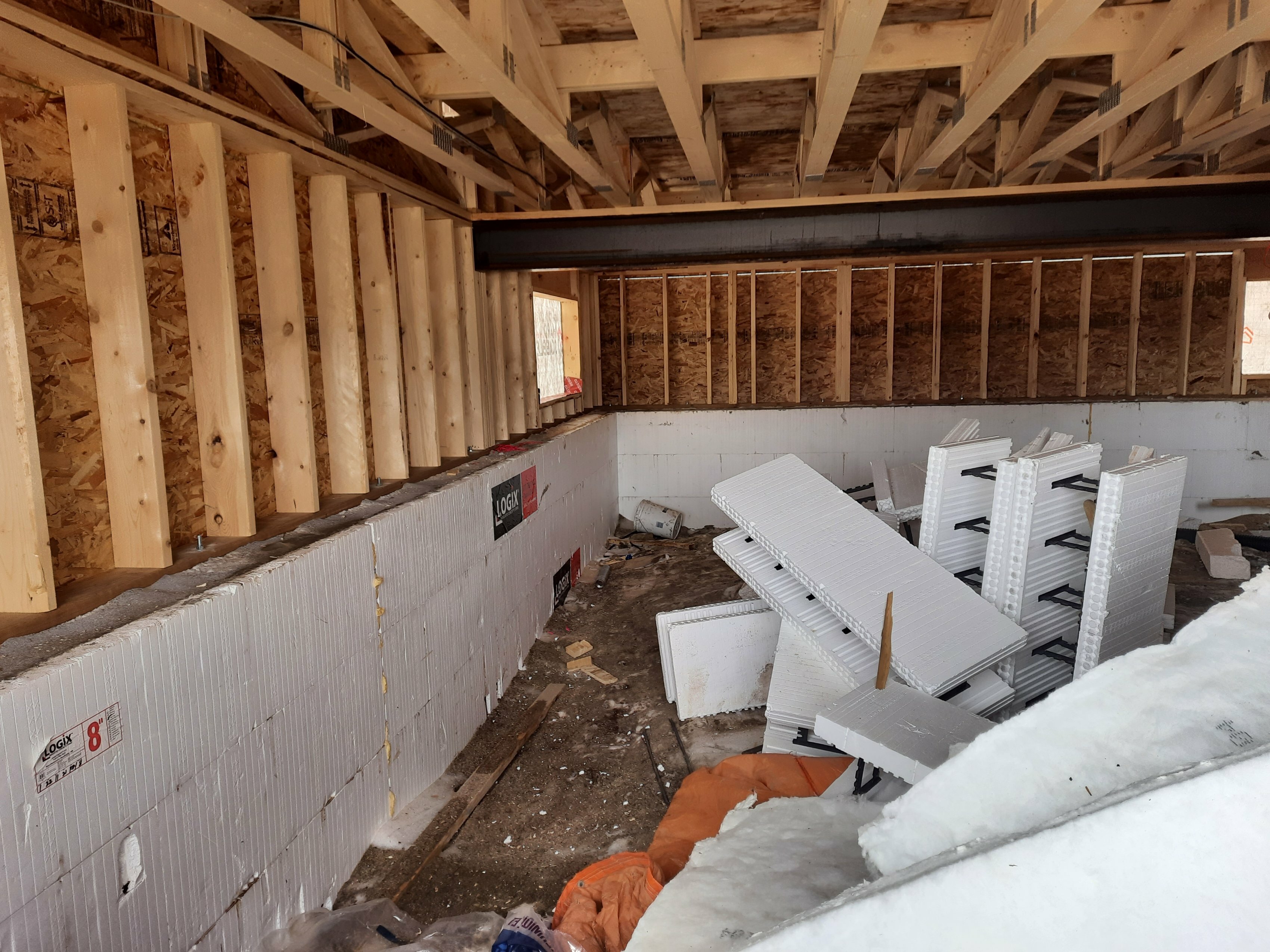

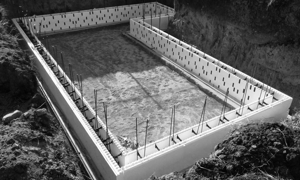

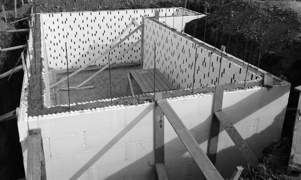

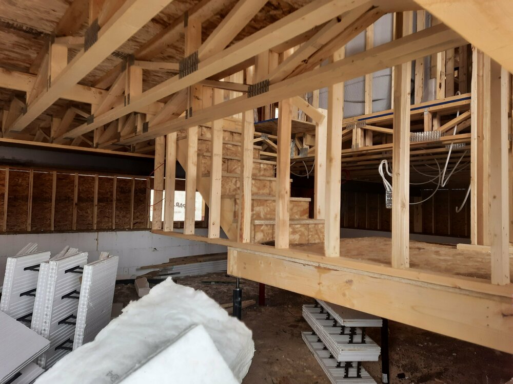

Абсолютно все дома в Канаде делаются именно так,бейсмент ниже точки промерзания и пенопластовая опалубка.Т.к. зима там длится пол года,то бетонируют даже при -40,делают тепляки и греют огромными тепловыми пушками.

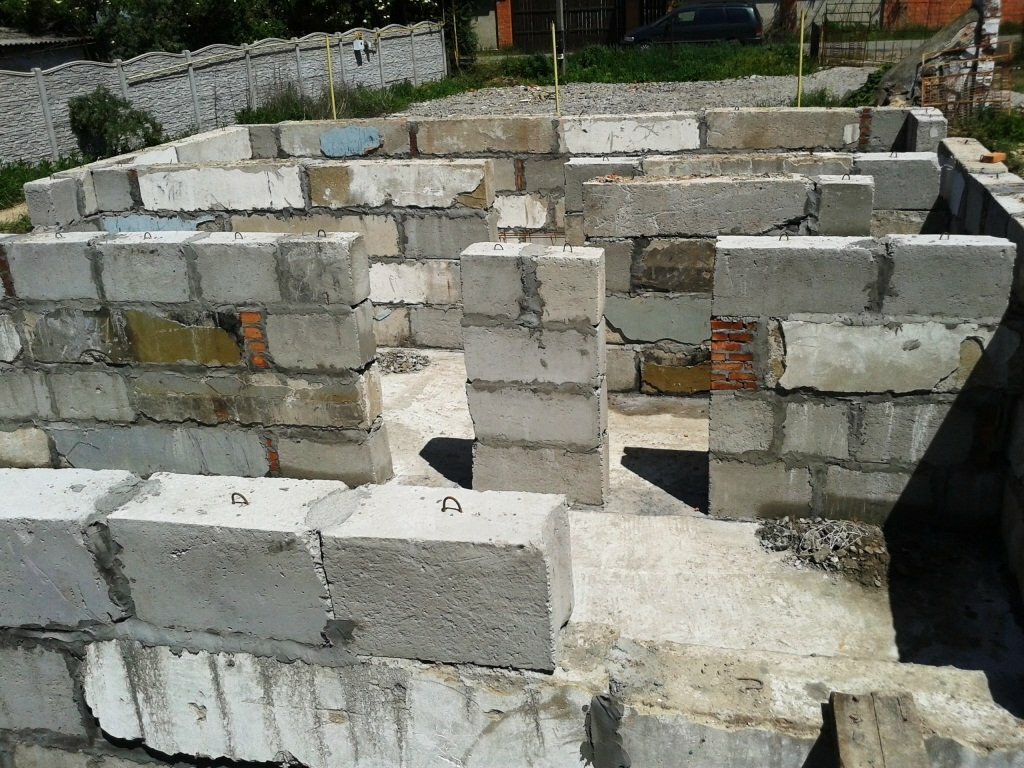

..."классические" ФБС и кирпич надёжнее, чем пенопласт и брус 50х100... это 100%

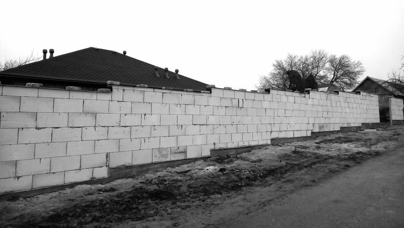

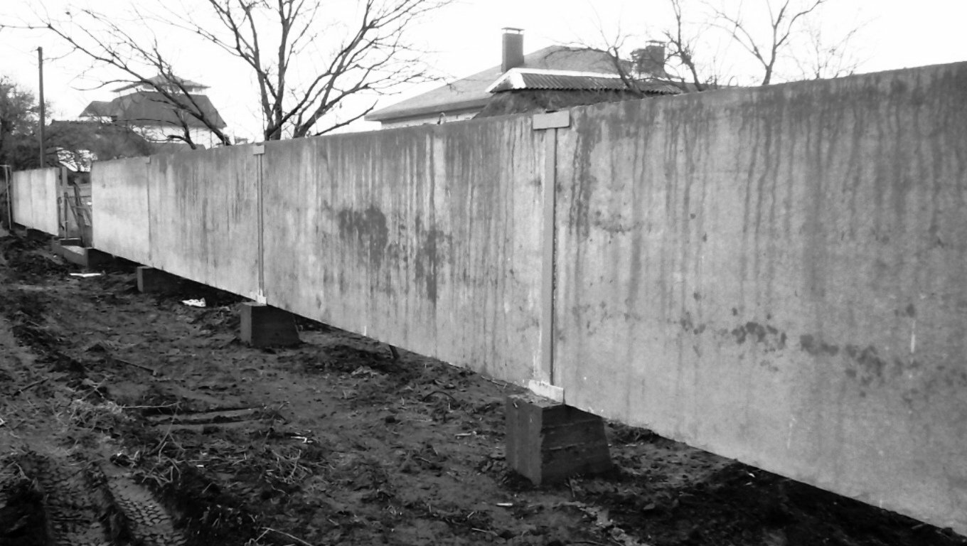

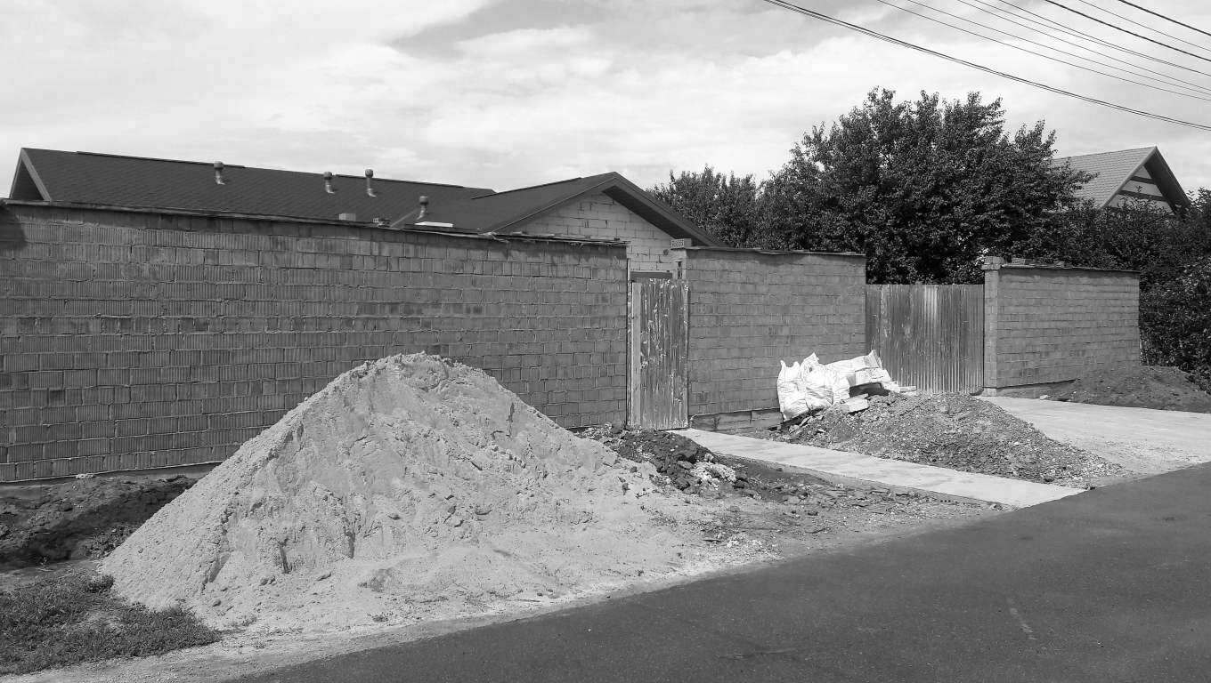

ещё войдут в моду сплошные высокие каменные заборы.
И плоские крыши. Они не боятся осколков.
1 час назад, BugS сказал:
Вполне возможно... и монолитное перекрытие будет гораздо надёжнее деревянного.
В наше время основной функцией забора является не красота, а надёжность и безопасность.

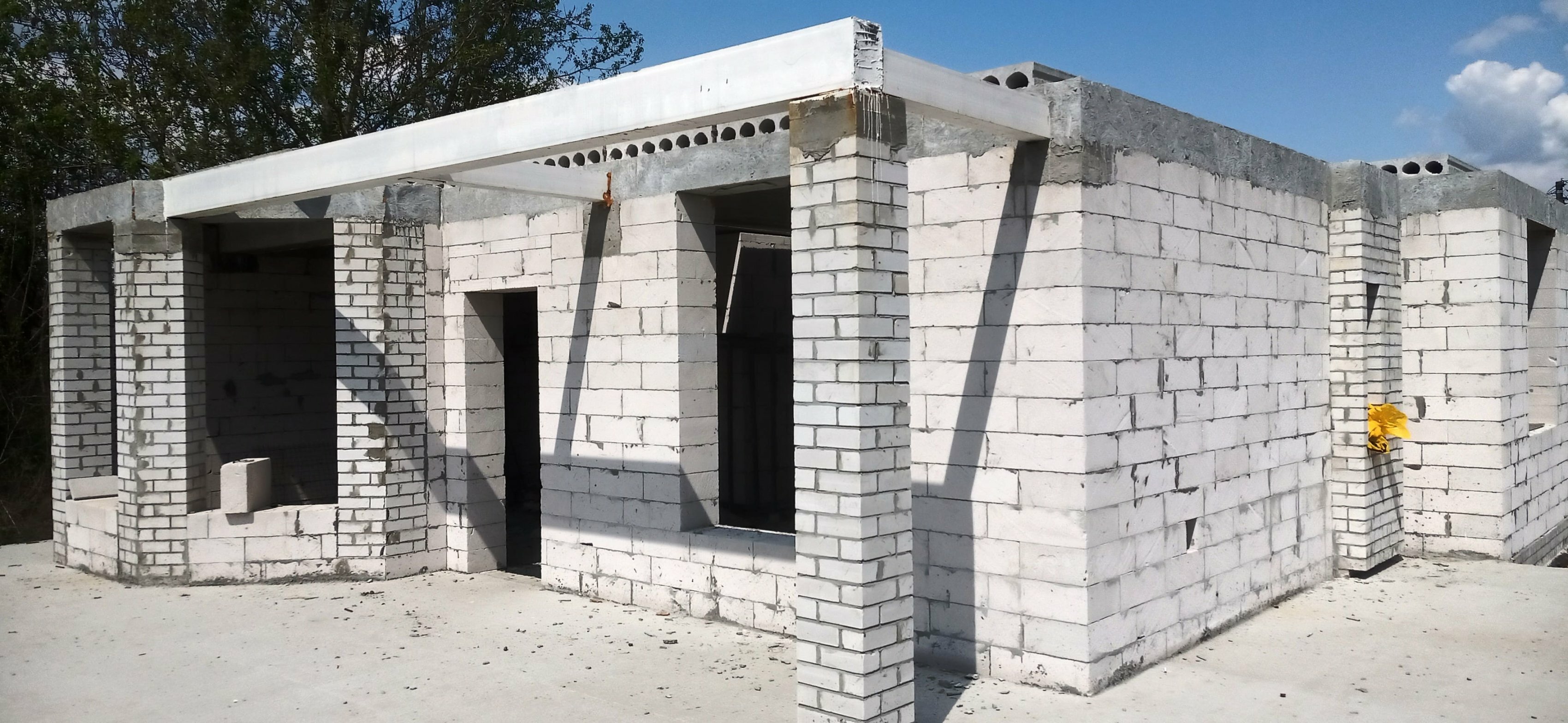

На днях пошерстил сайты Архона, Z500 и Муратора... не увидел ни одного подходящего проекта для после(между)военного строительства... архитекторам работы прибавится, придётся всё чертить с нуля.

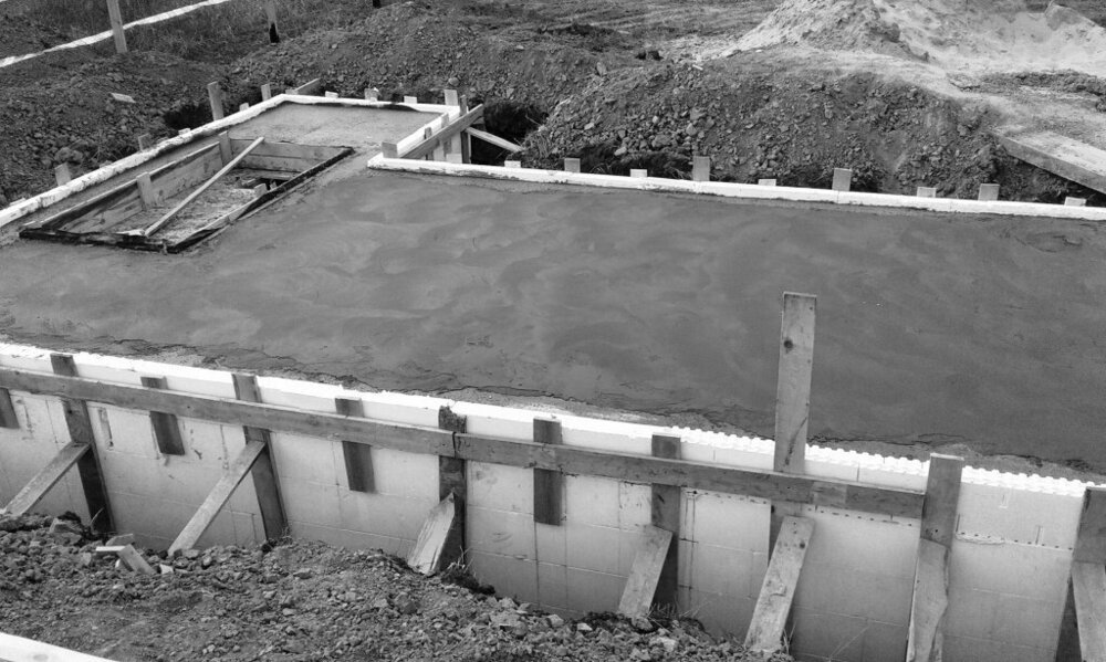

...каким должно быть сейчас жилье. Требования....пожелания

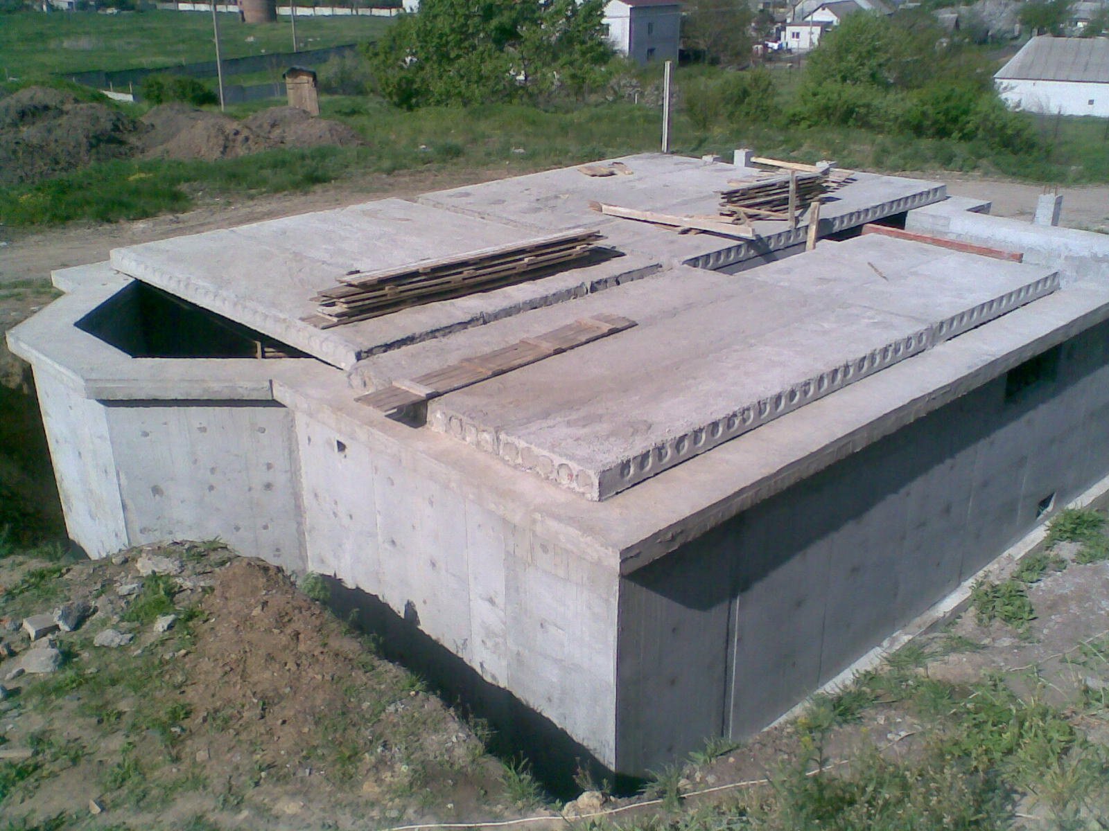

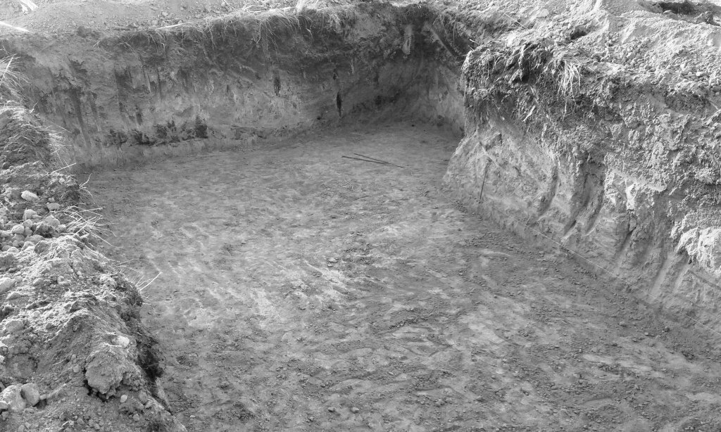

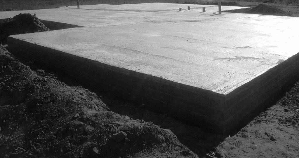

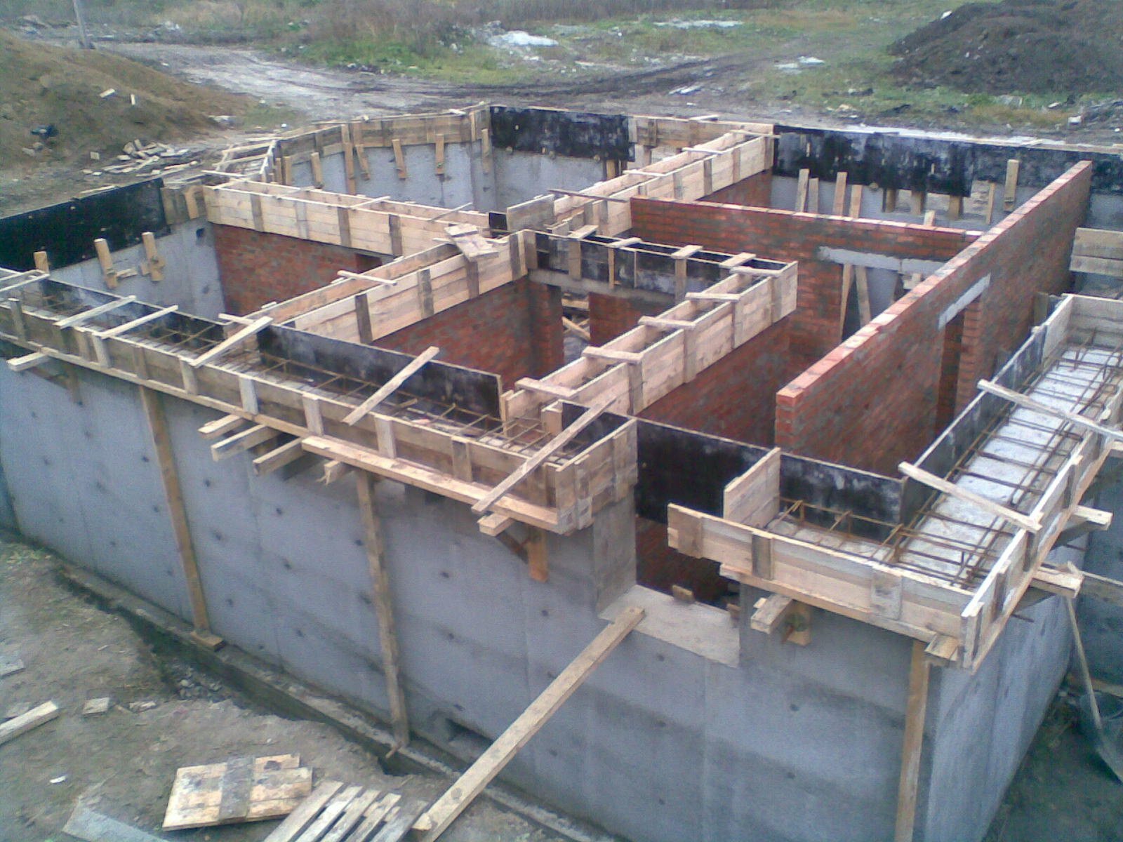

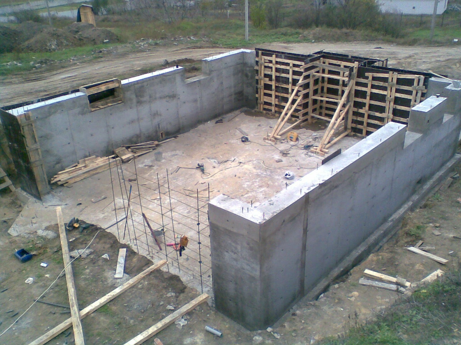

Дом 12х12... один или два этажа - это в зависимости от потребностей и спроможностей... обязательно по центру несущая стена.

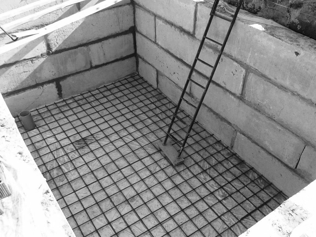

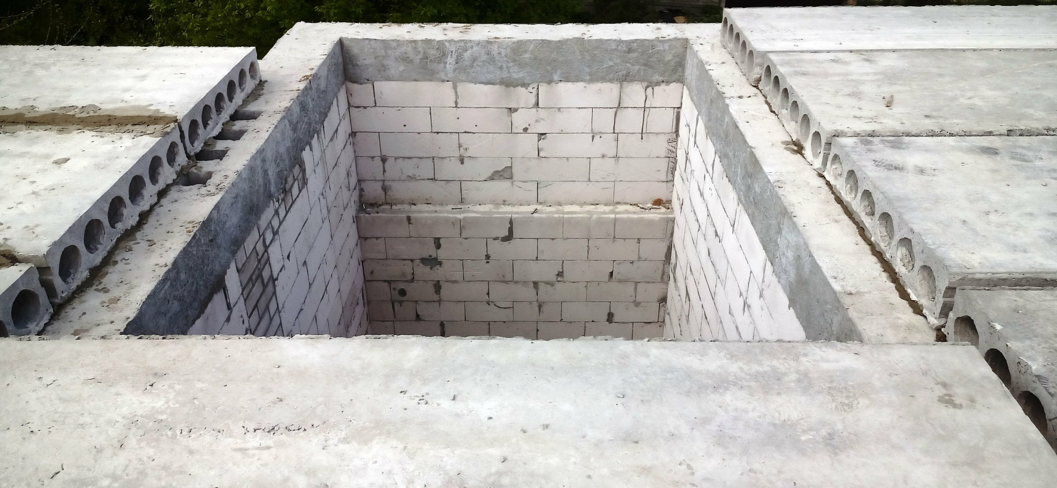

Подвал 6х12... стены подвала из ФБС-4, утепление ППУ 50мм... высота подвала 2000мм: 3 ряда блоков + 200мм пояс + 200мм монолитная плита перекрытия... угловая лестница с забежными ступеньками в дом... запасной выход из подвала прямо на улицу, возможно в виде вертикального закрытого колодца с люком... санузел с душем, бак для воды, вентиляция подвала минуя дом...
...продолжение следует... пора на работу...
12 часов назад, Propeller сказал:

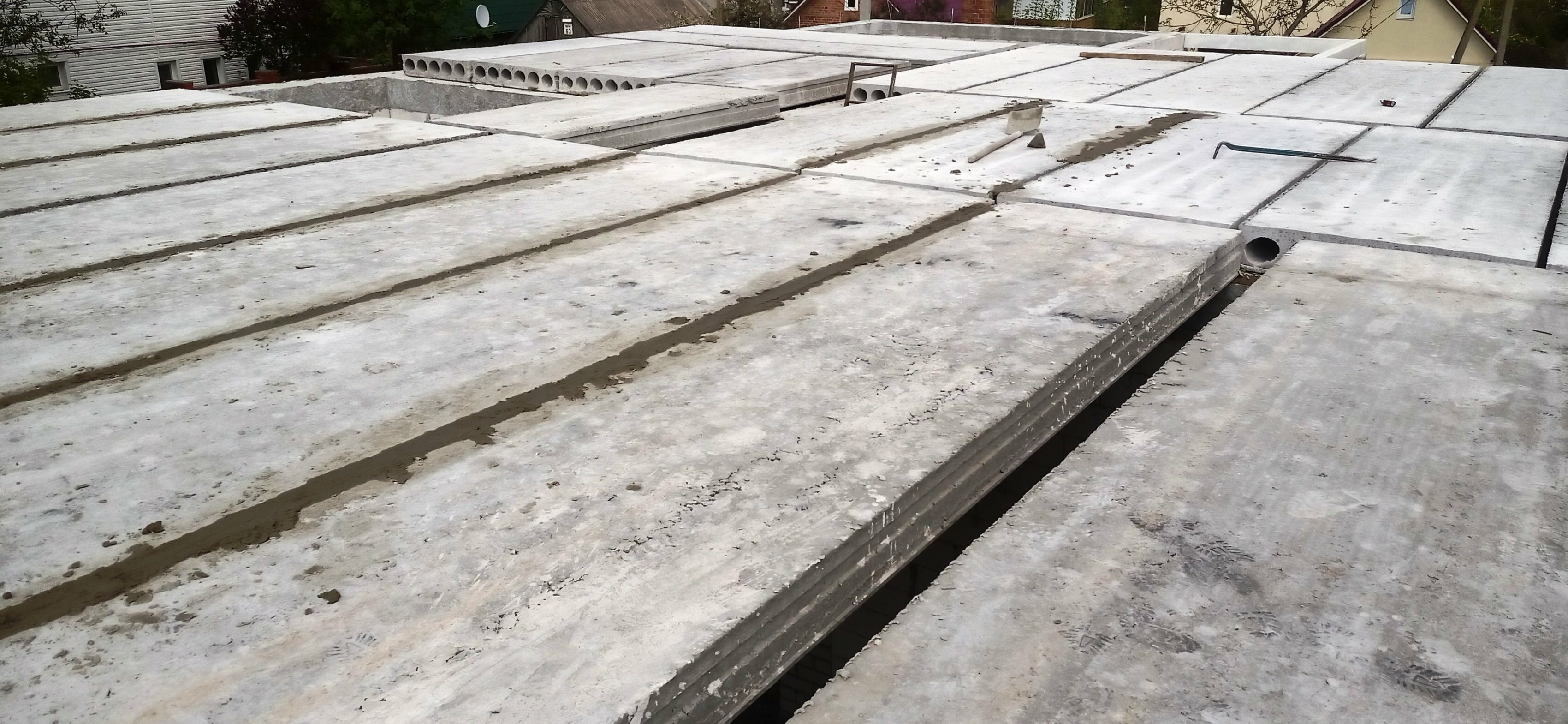

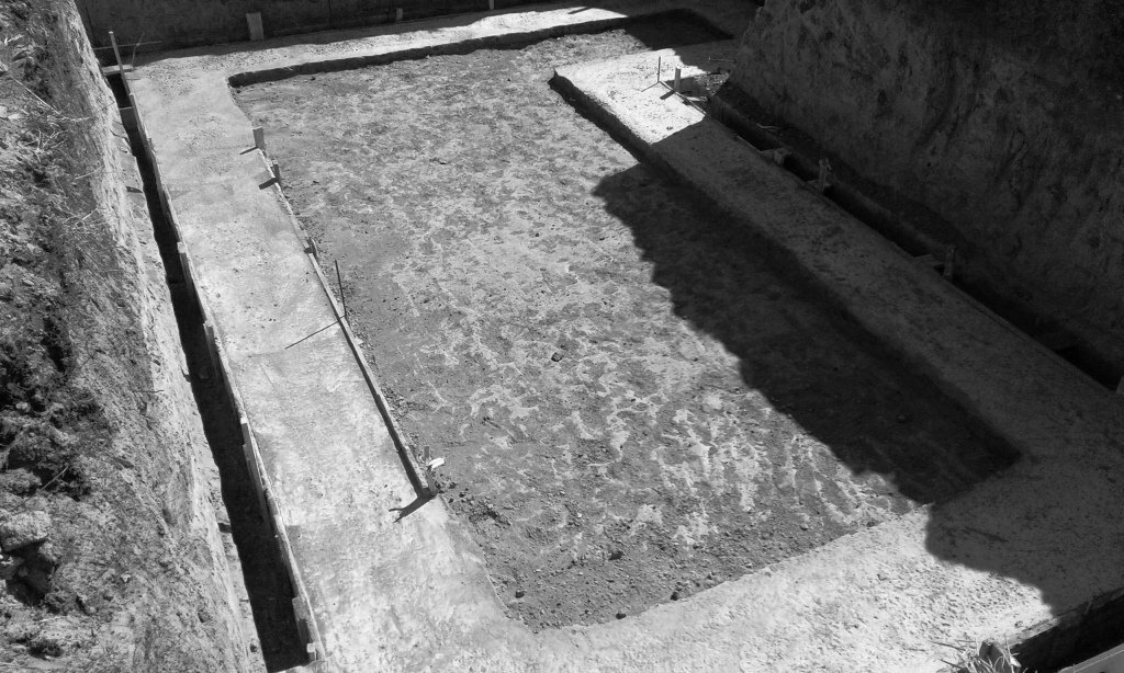

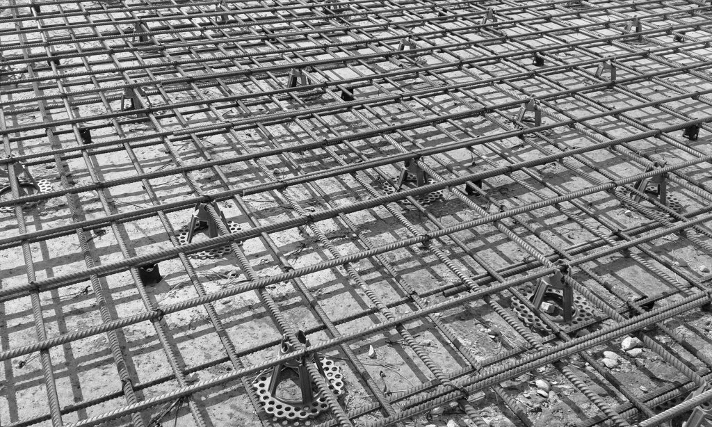

Перекрытие подвала = монолит?

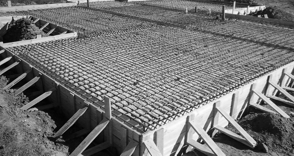

Однозначно... минимум 200мм с двойной сеткой. Это будет плита чернового пола "по воздуху", залитая, как единое целое, в одной плоскости с плитой чернового пола второй половины дома... той, которая "по грунту" *.
*-... или не по грунту, но точно "не по воздуху"... привет "СНиПу" от Самозастройщиков, они лучше знают на чём там у них полы держатся))

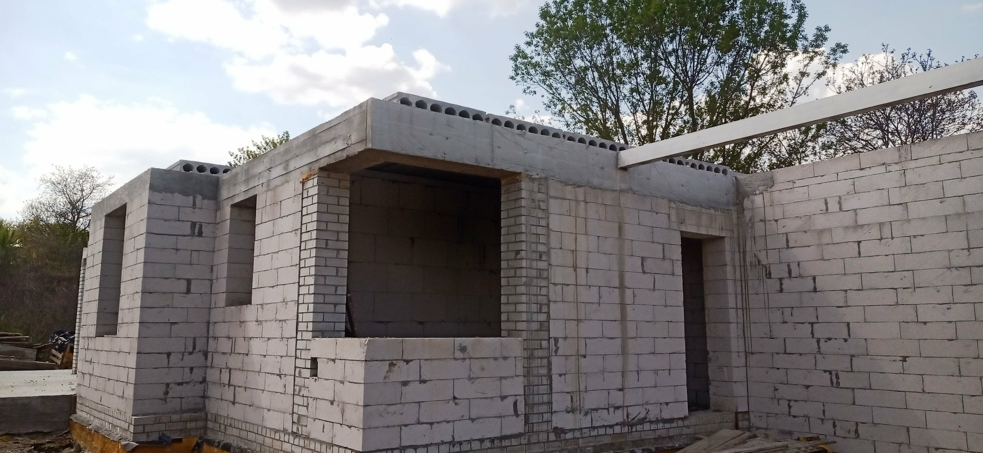

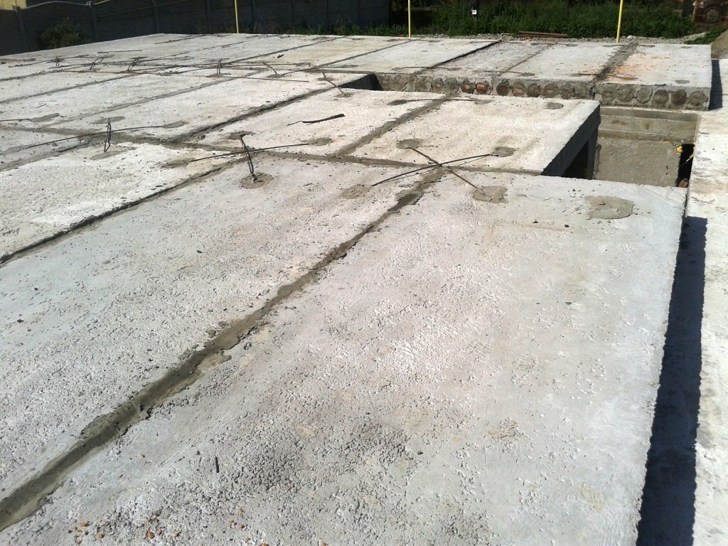

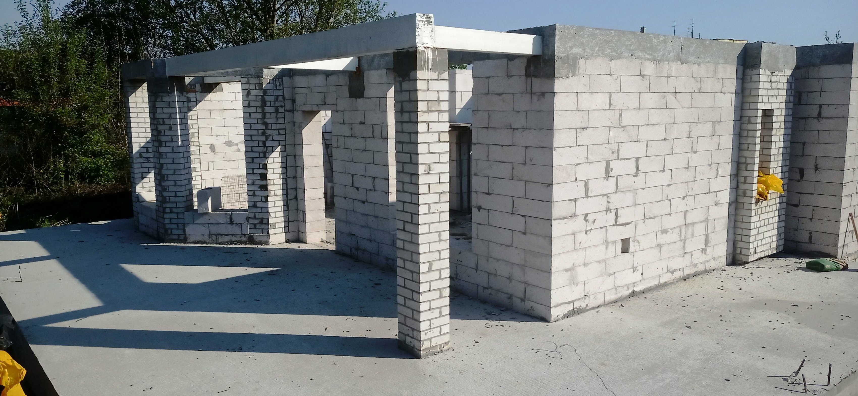

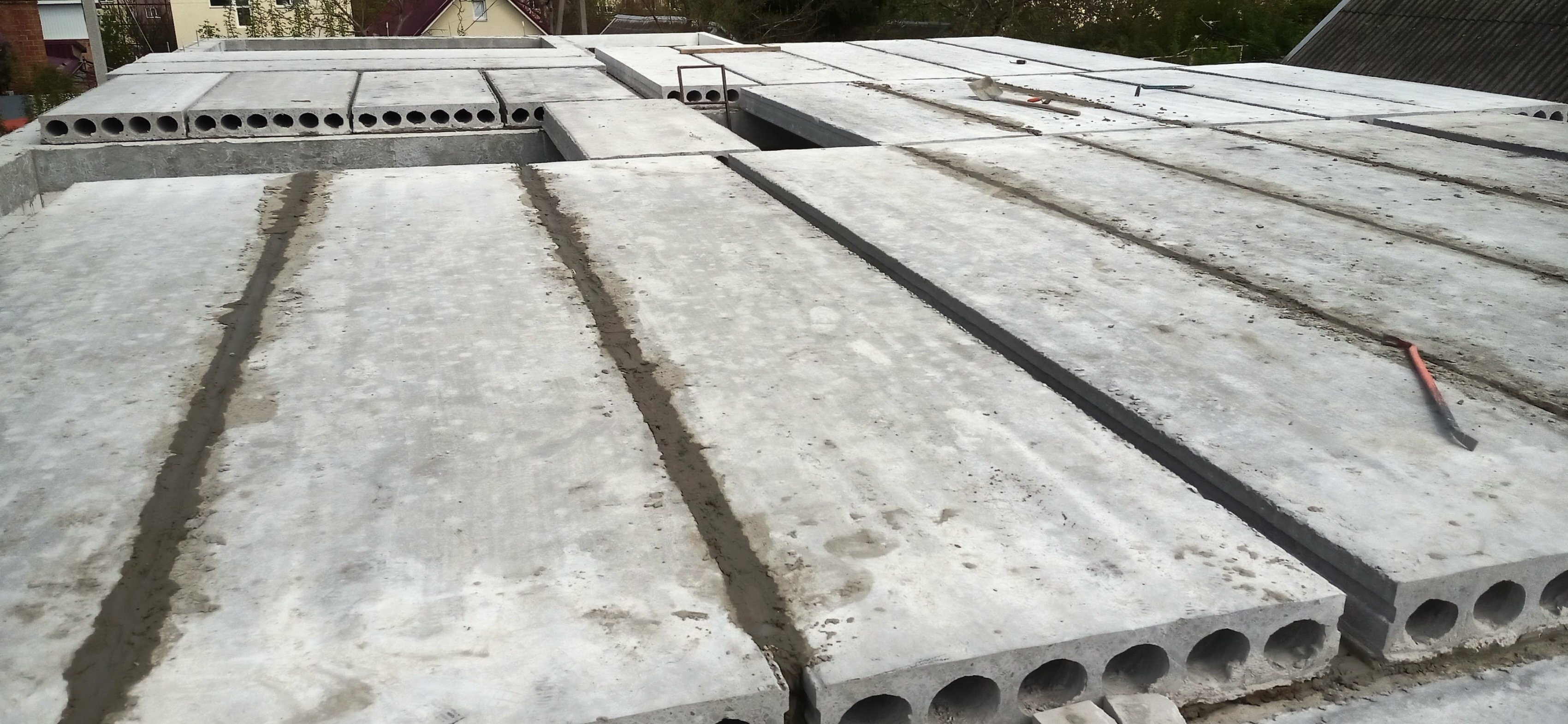

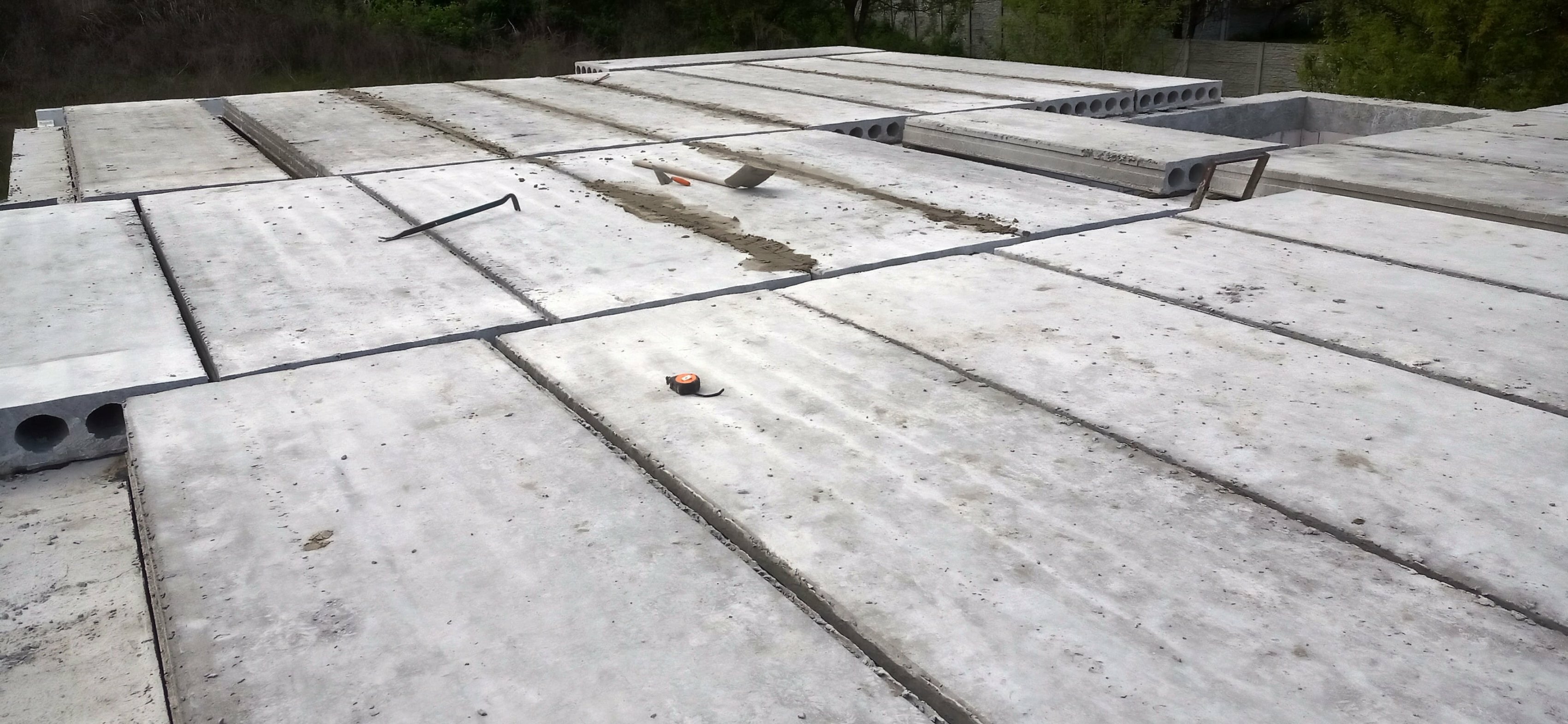

Сейчас строим. Победа.
Приехали плиты из-под Киева... ждали пока разминируют житомирскую трассу.
