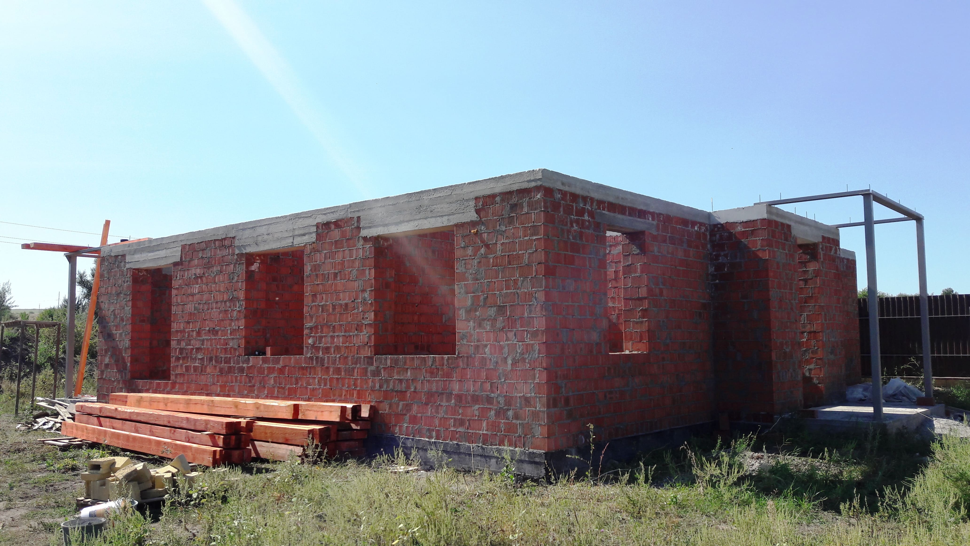

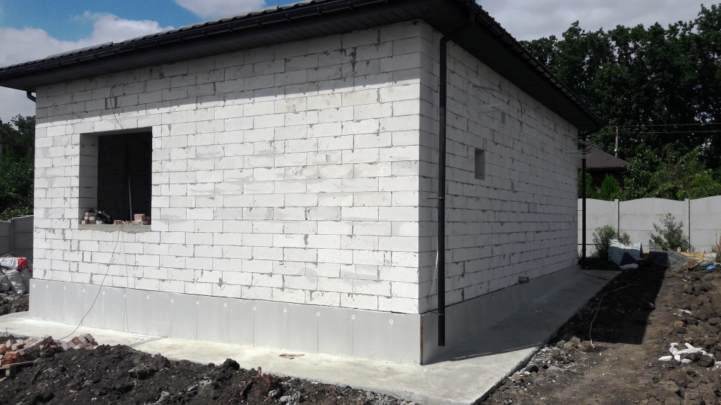

Сейчас строим. Братское
Коробка дома готова. Итого:
фундамент = 545251
стены, мон.пояс = 442016
крыша = 744313
Всего = 1731580 или 64132уе.

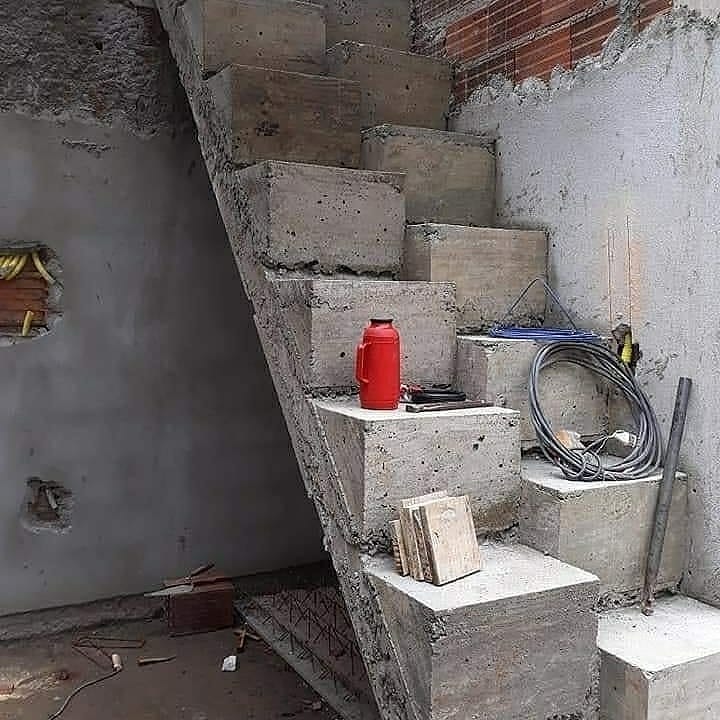

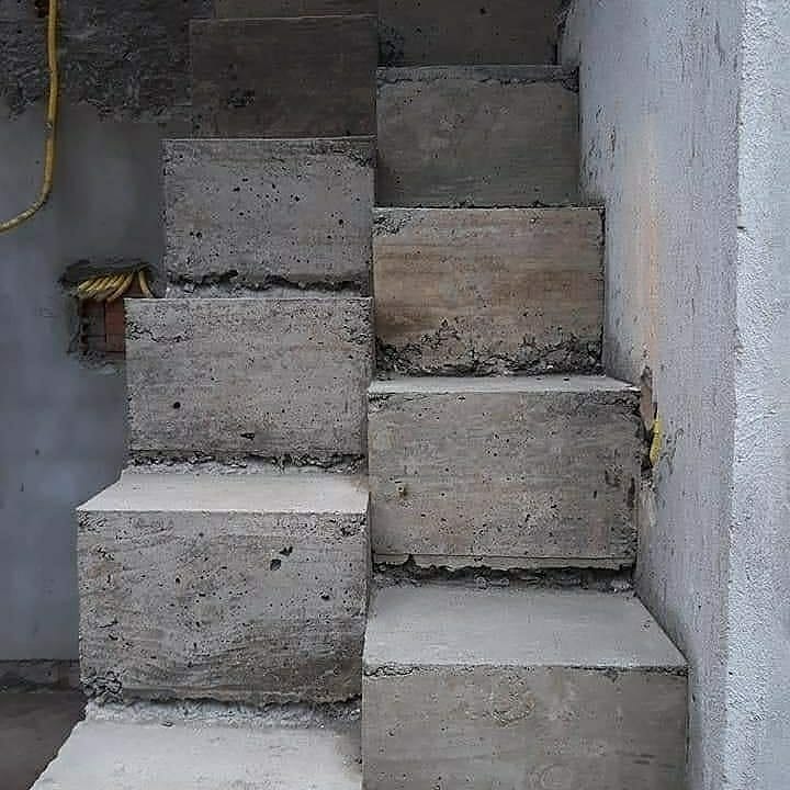

Нашёл в тырнете... Сам первый раз вижу и никогда такая идея не приходила в голову. Шикарный вариант для тех случаев, когда затупили с проёмом под лестницу или просто нет возможности сделать его полноценным. Для дач, подвалов, ям в гараже:good:. Горизонтальная длина такого марша будет ровно в два раза короче стандартной лестницы.

Такая лестница опасана и не соответствует нормам, врагу не пожелаешь по такой каждый день ходить.

Да кто ж спорит... но ситуации бывают разные, особенно у самостройщиков.
Ещё раз, для невнимательных: "...для дач, подвалов, ям в гараже"... по которым каждый день не ходят.

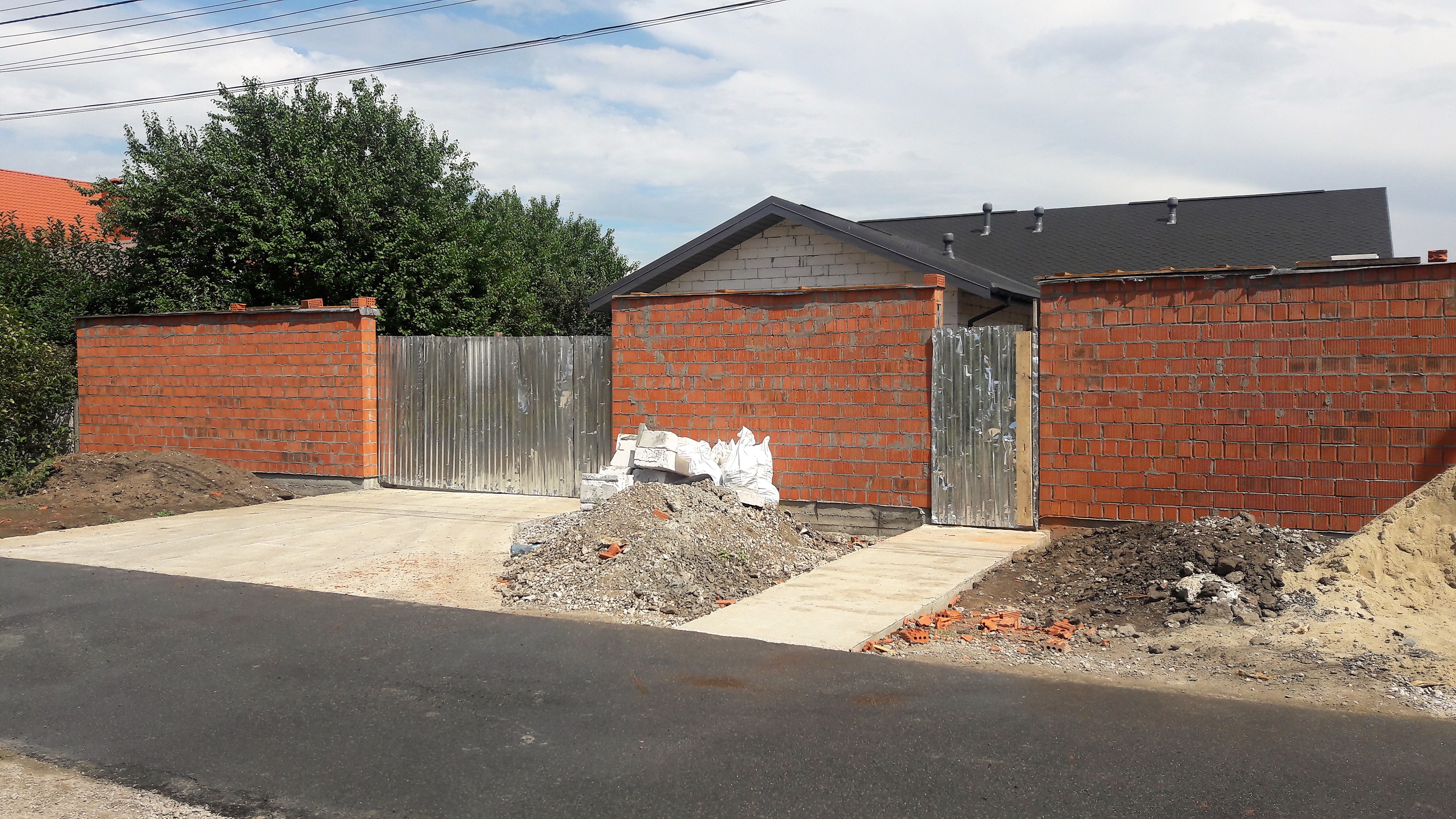

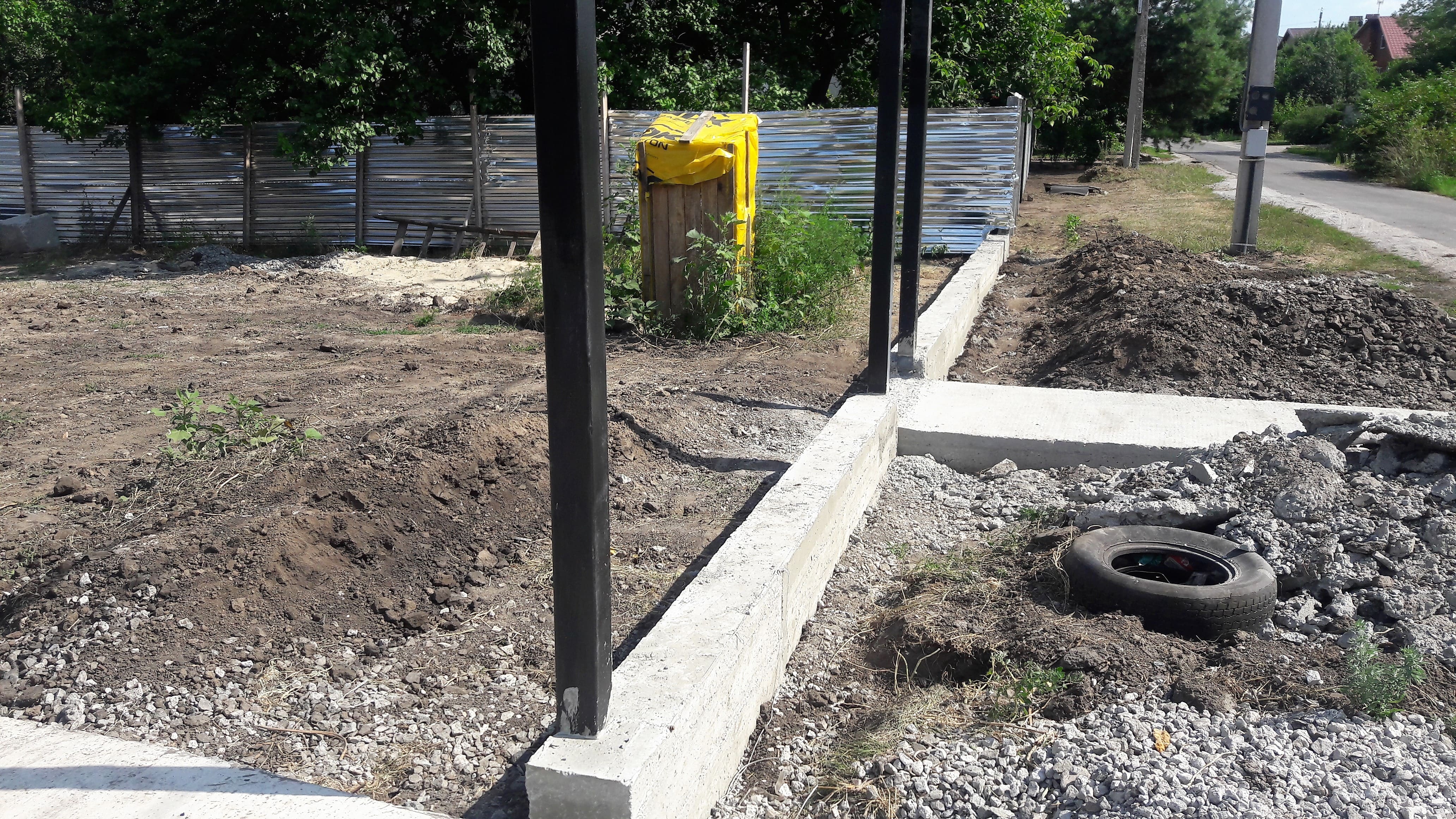

...теперь нужен фасадный забор, без чистовой отделки.
А вы гаражными воротами комплектуете объекты (вижу чудесный проем), или это уже вопросы заказчика?
Как правило, Заказчики этим вопросом занимаются сами... я могу только что-то/кого-то порекомендовать, но выбор они делают самостоятельно.

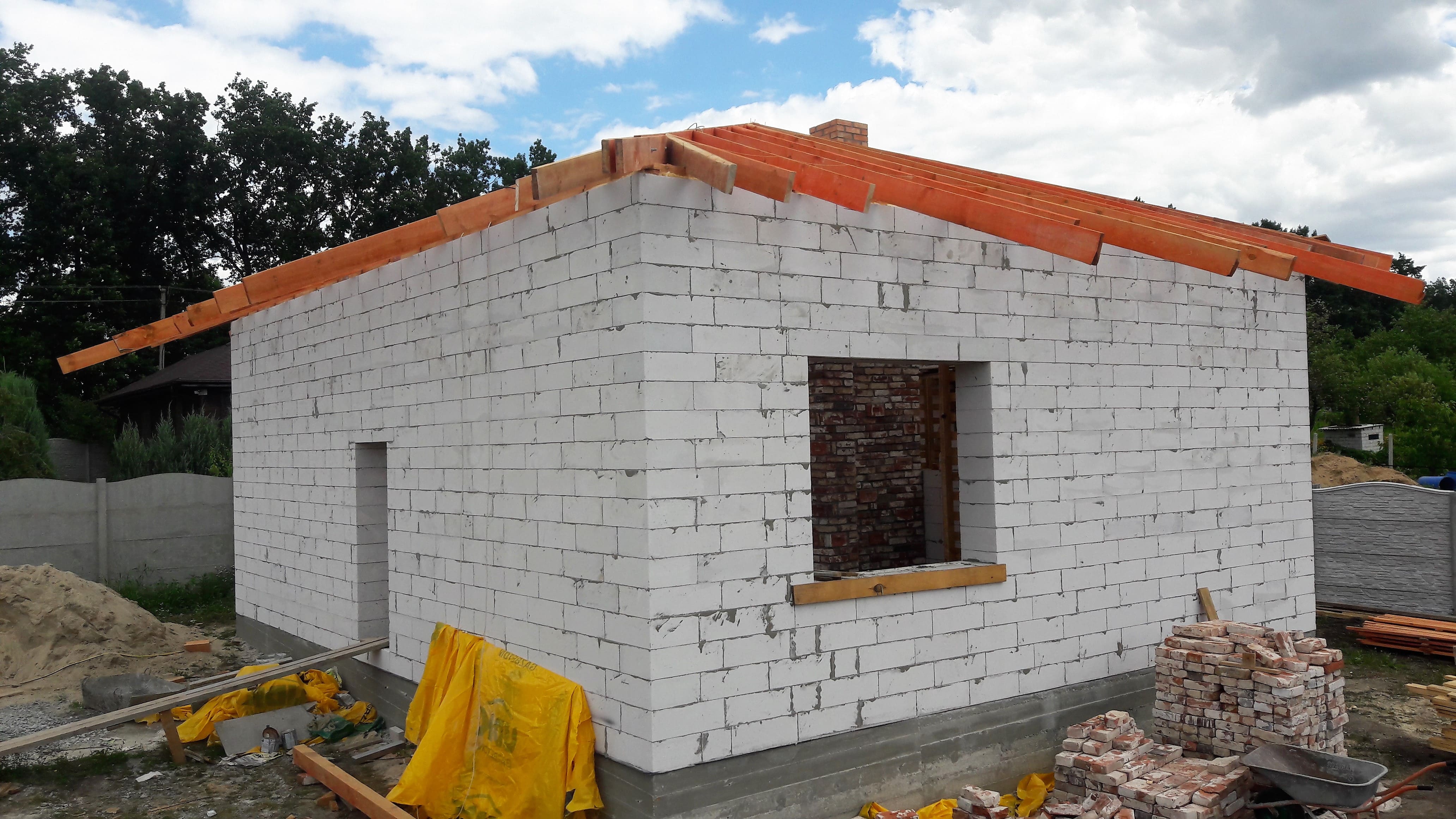

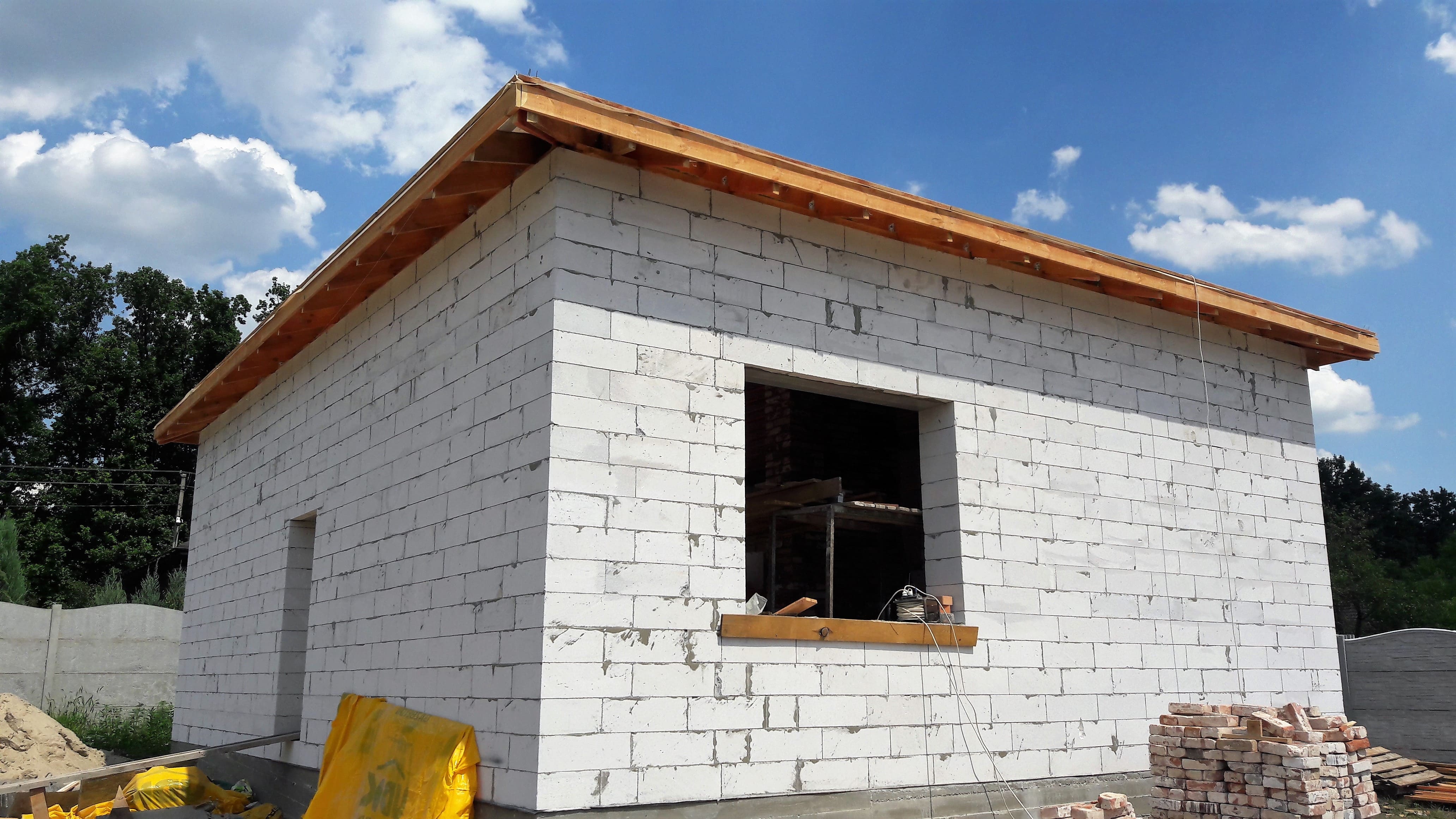

Сейчас строим. Село Новое
...прошло чуть больше, чем полтора месяца, включая выходные дни.
...прошло ровно два месяца, включая выходные дни.
... прошло два месяца и два дня, включая выходные дни. Коробка готова. Ещё надо сделать отмостку и крыльцо, но в "стартовый пакет" они не входили. Итого 830т

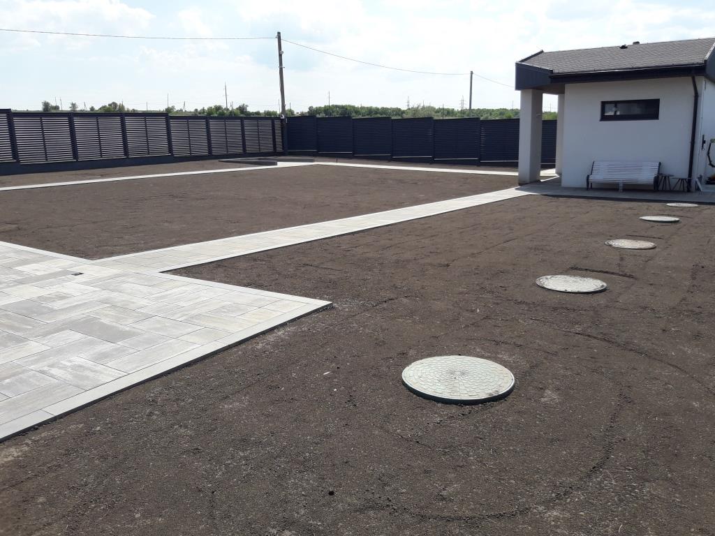

Двухкамерный монолитный септик
Это две отстойных камеры, а дренирующая бочка находится за забором.

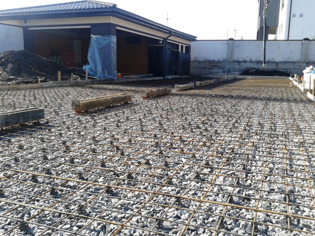

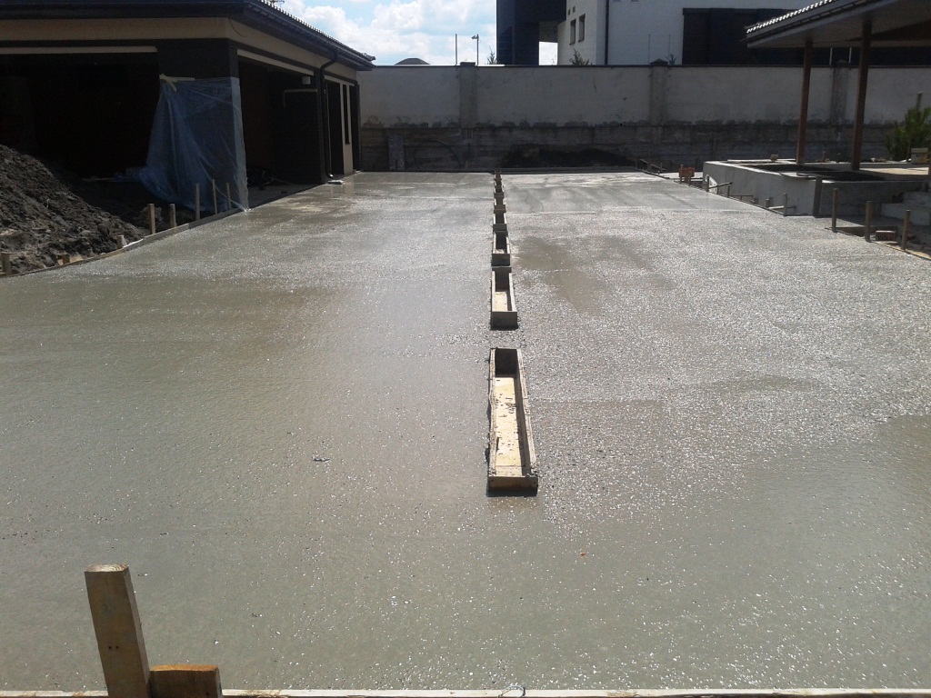

Бетонирование площадки для автомобилей с предварительным уплотнением грунта и монтажом ливнесточной системы.

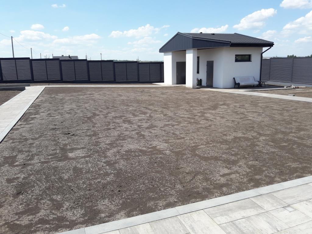

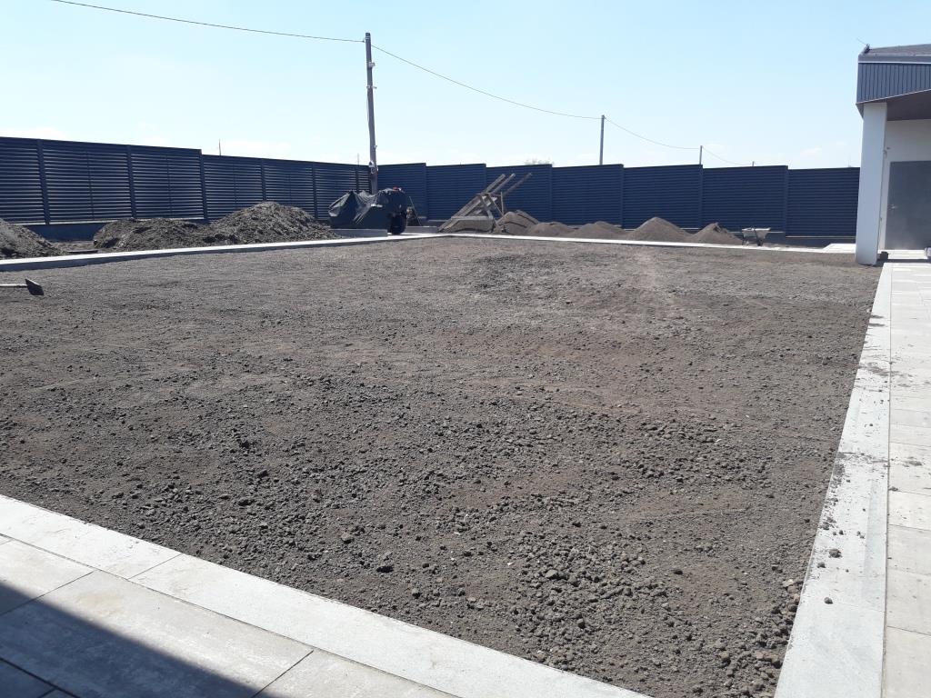

Подготовка ландшафта к озеленению
1) перекопали на штык глубиной весь участок, руками выбрали каждую травинку и каждый корешок, переволокли всё перекопанное граблями
2) три раза опрыскали химией, параллельно вырывали проростающие остатки бурьяна
3) протрамбовали весь грунт, до нужного уровня осталось 10-20см
4) довезли тачками и под нитку досыпали просеянный через сетку чернозём
5) опрыскали химией, затрамбовали виброплитой.
Спустя неделю наша работа выдержала испытание сильными ливнями:good:, а ещё через месяц зашли озеленители со своими монтажниками системы полива.

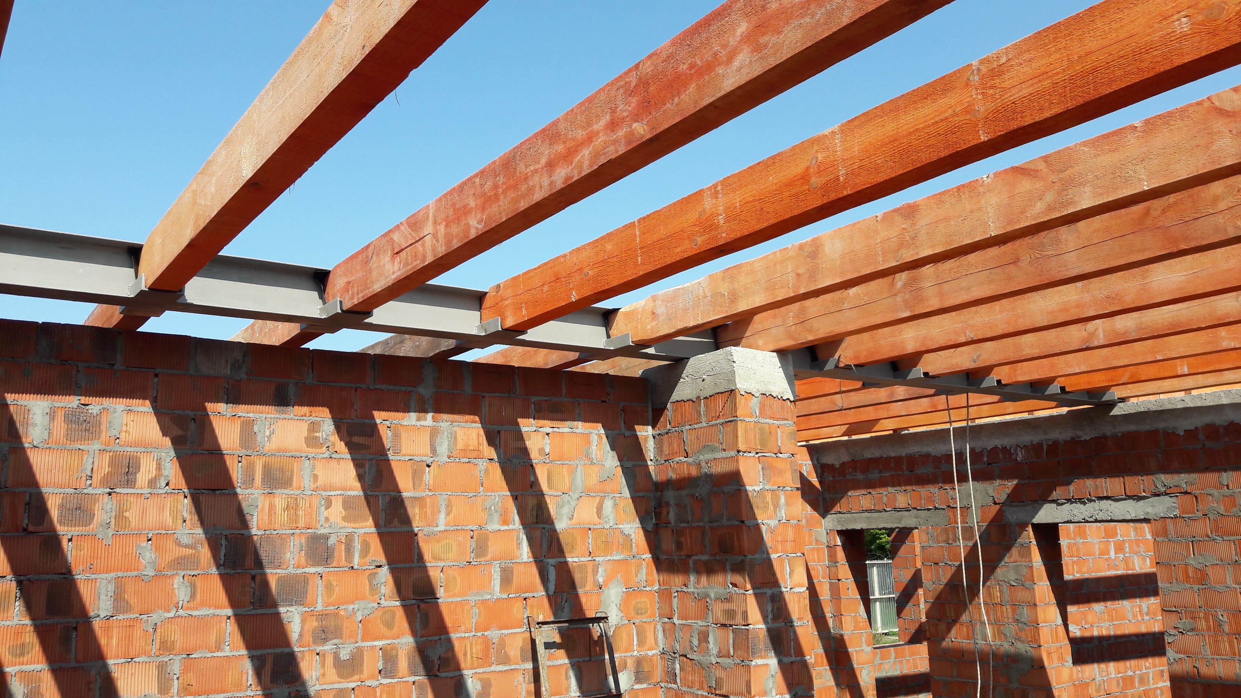

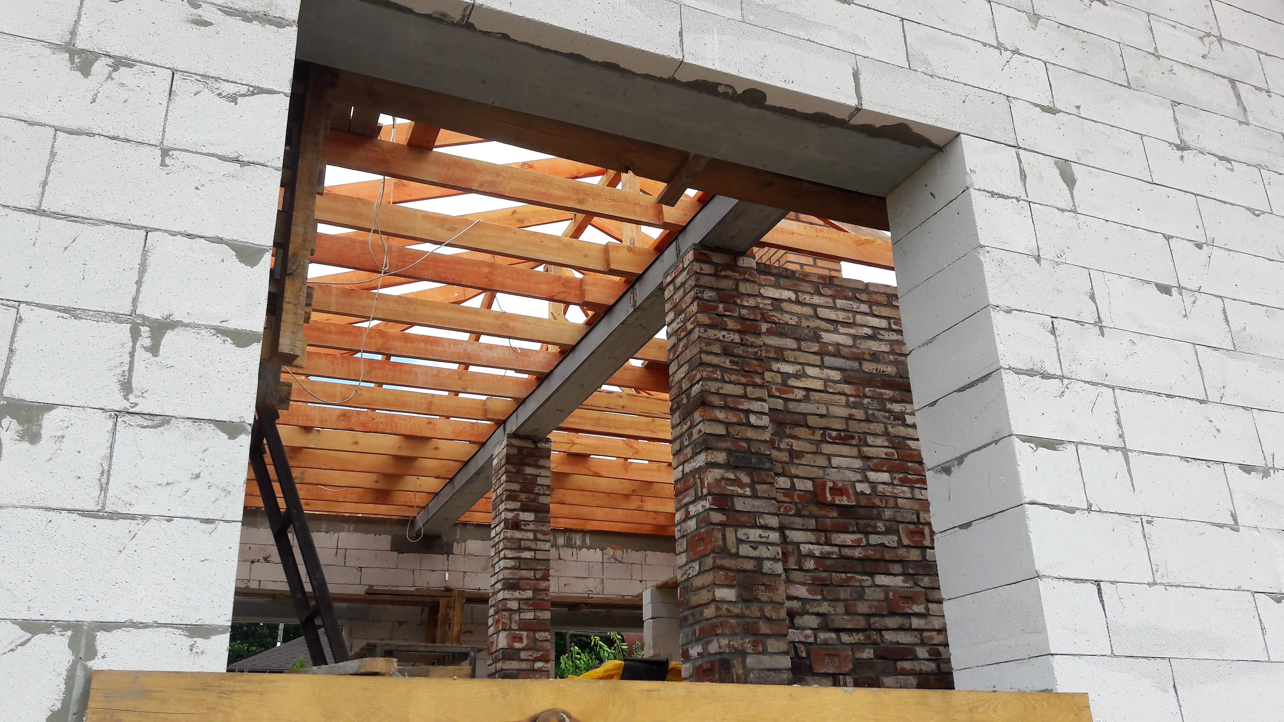

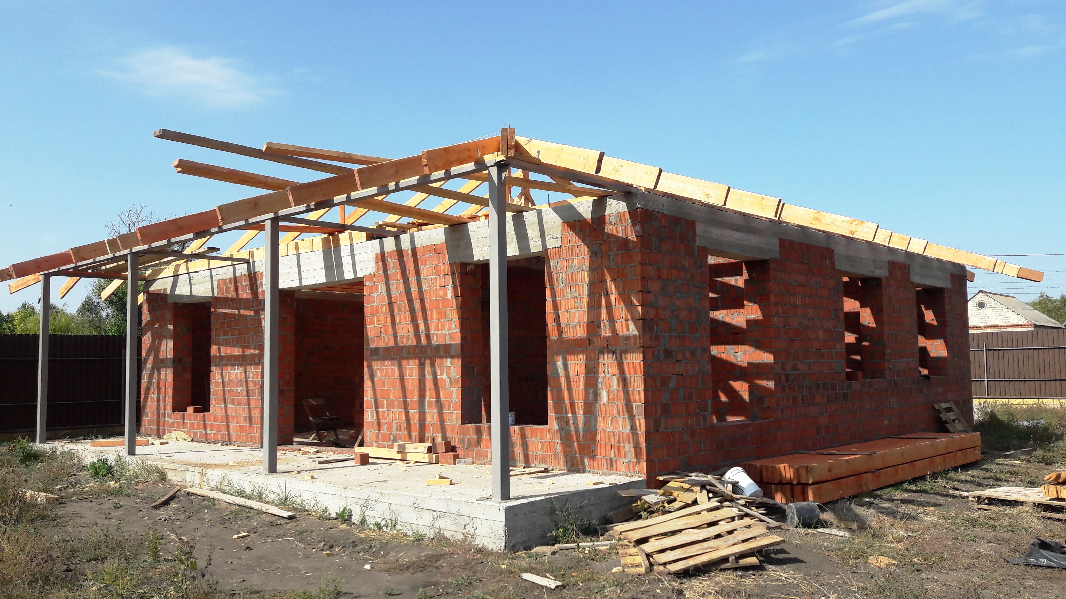

Сейчас строим. Братское(2)
Строим по картинке, проекта нет, приходится импровизировать... идея с балкой моя, мне нравится).
