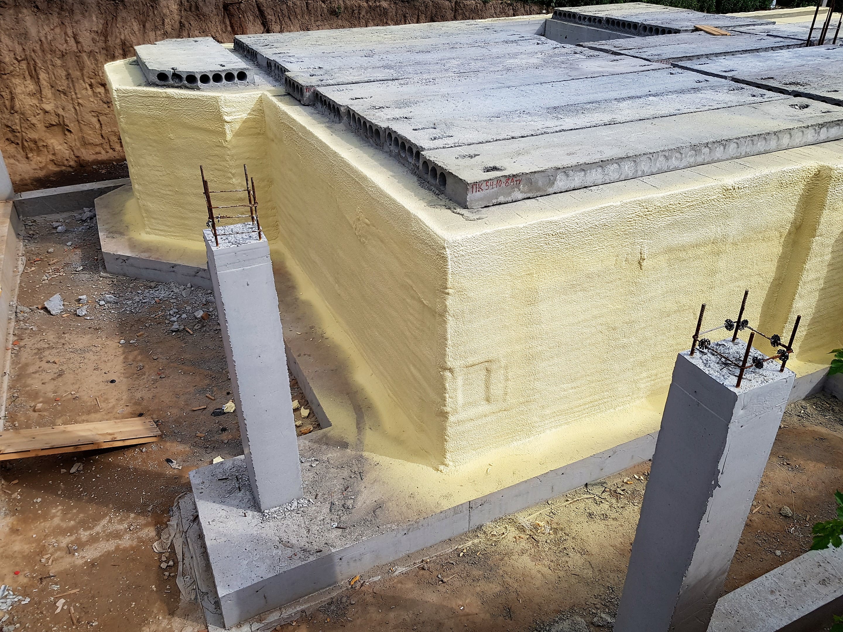

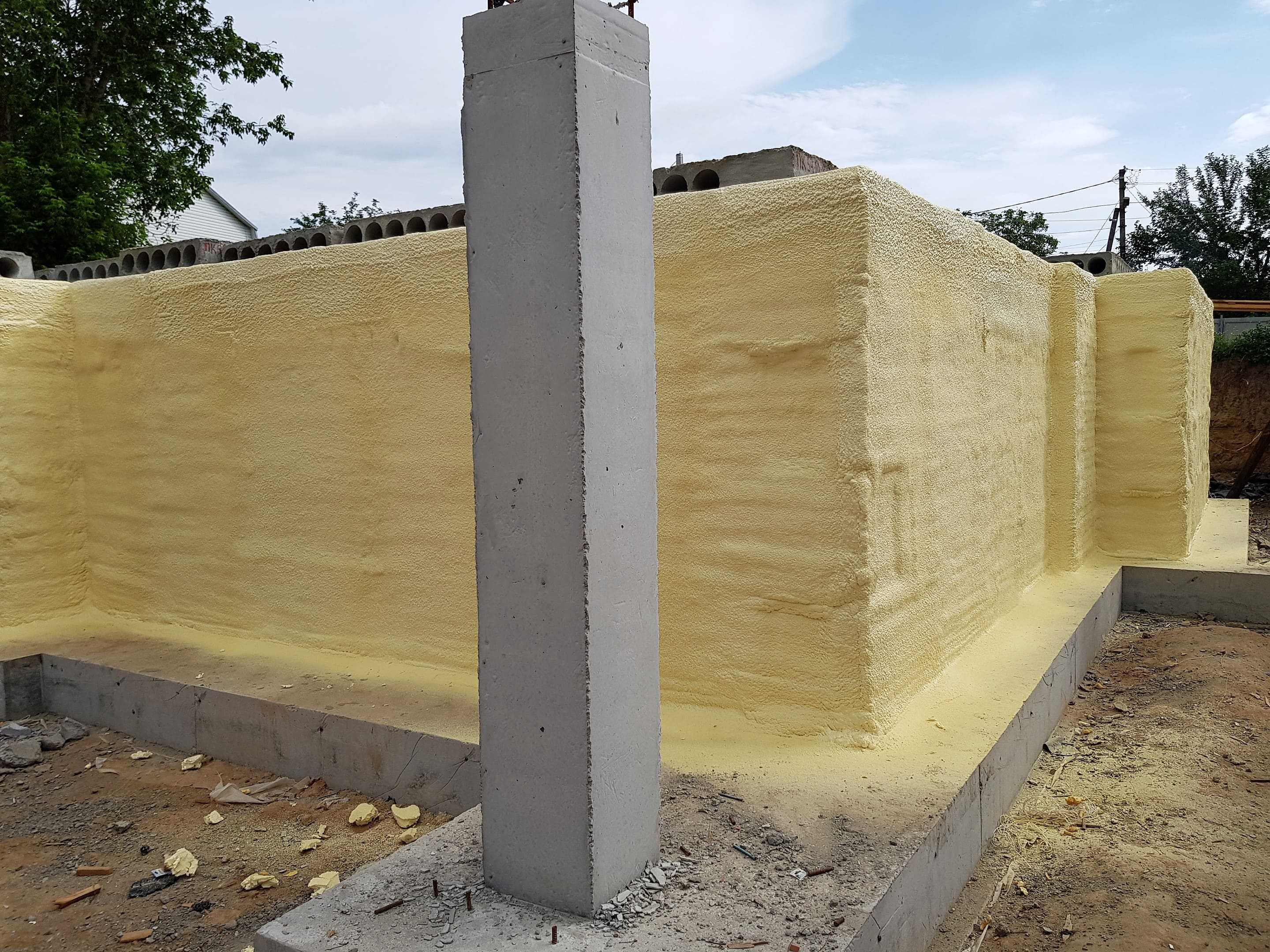

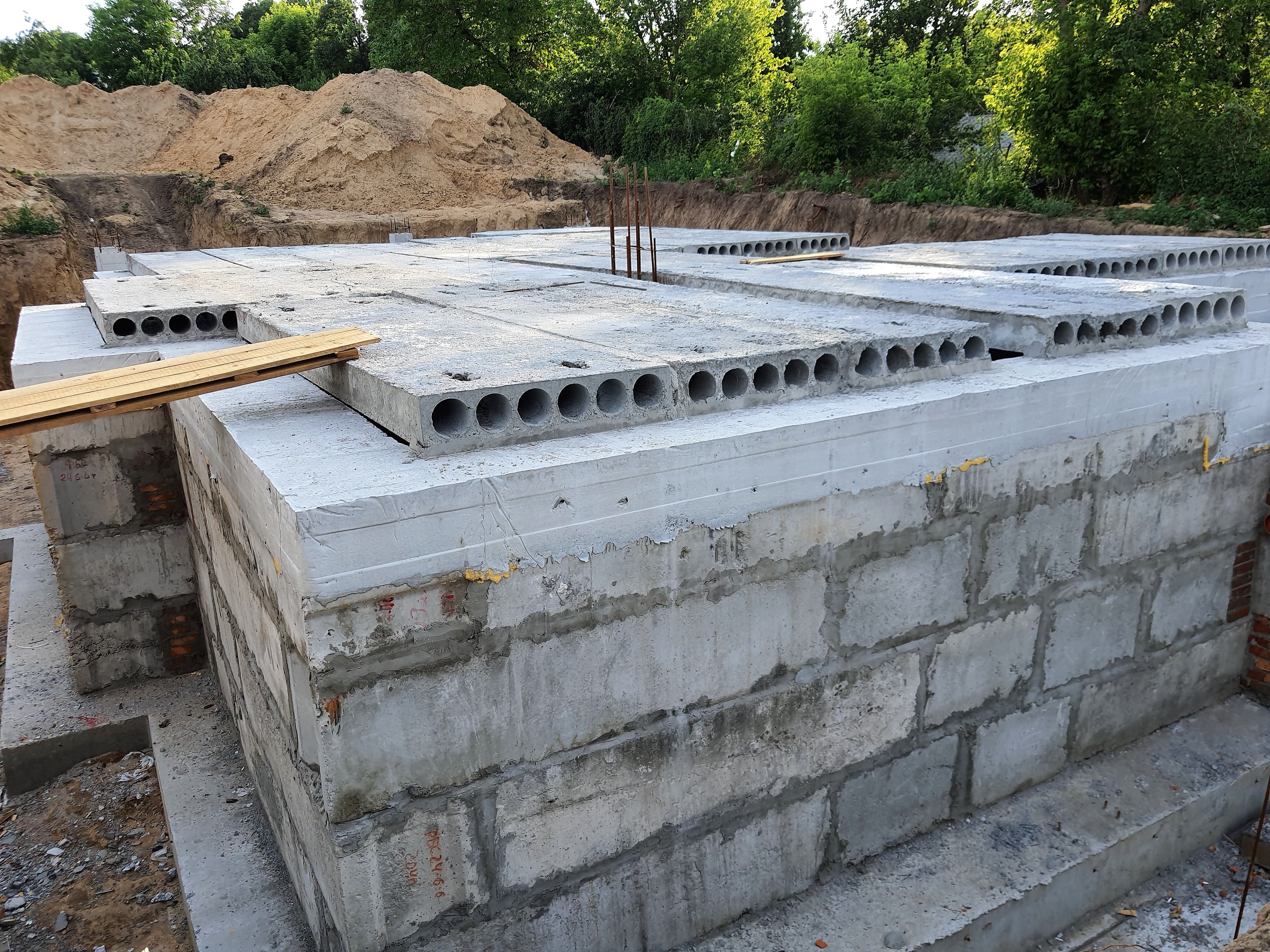

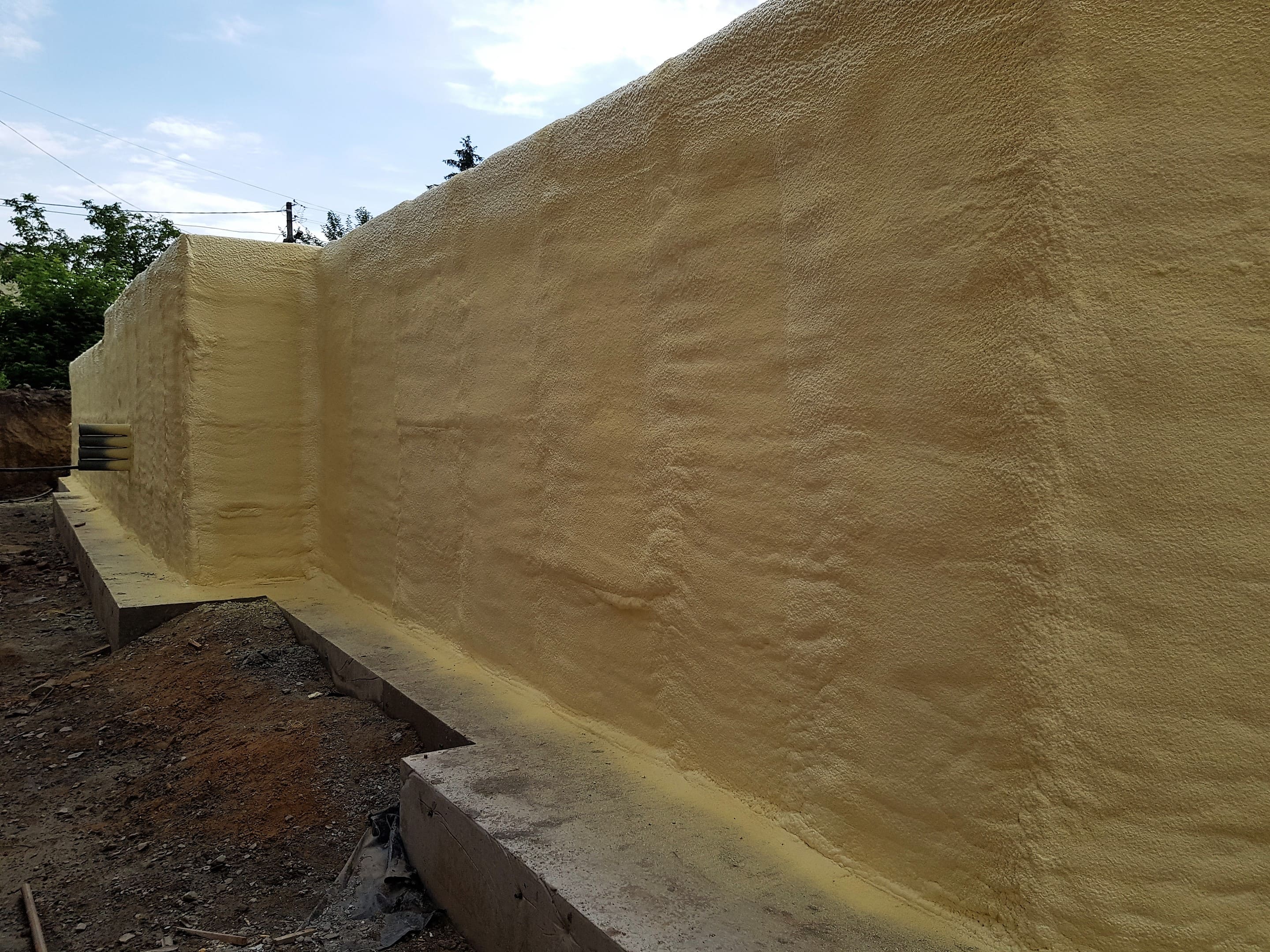

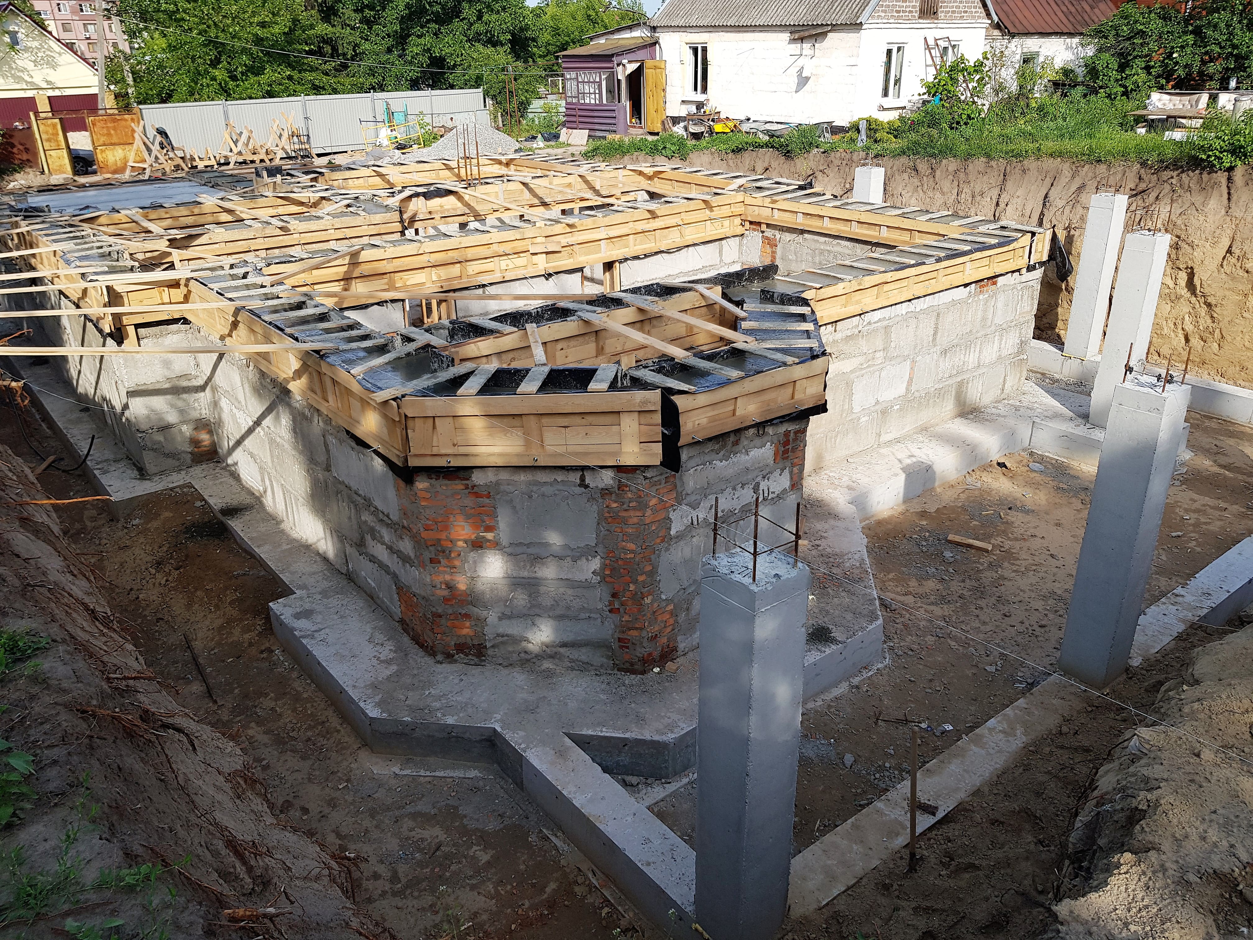

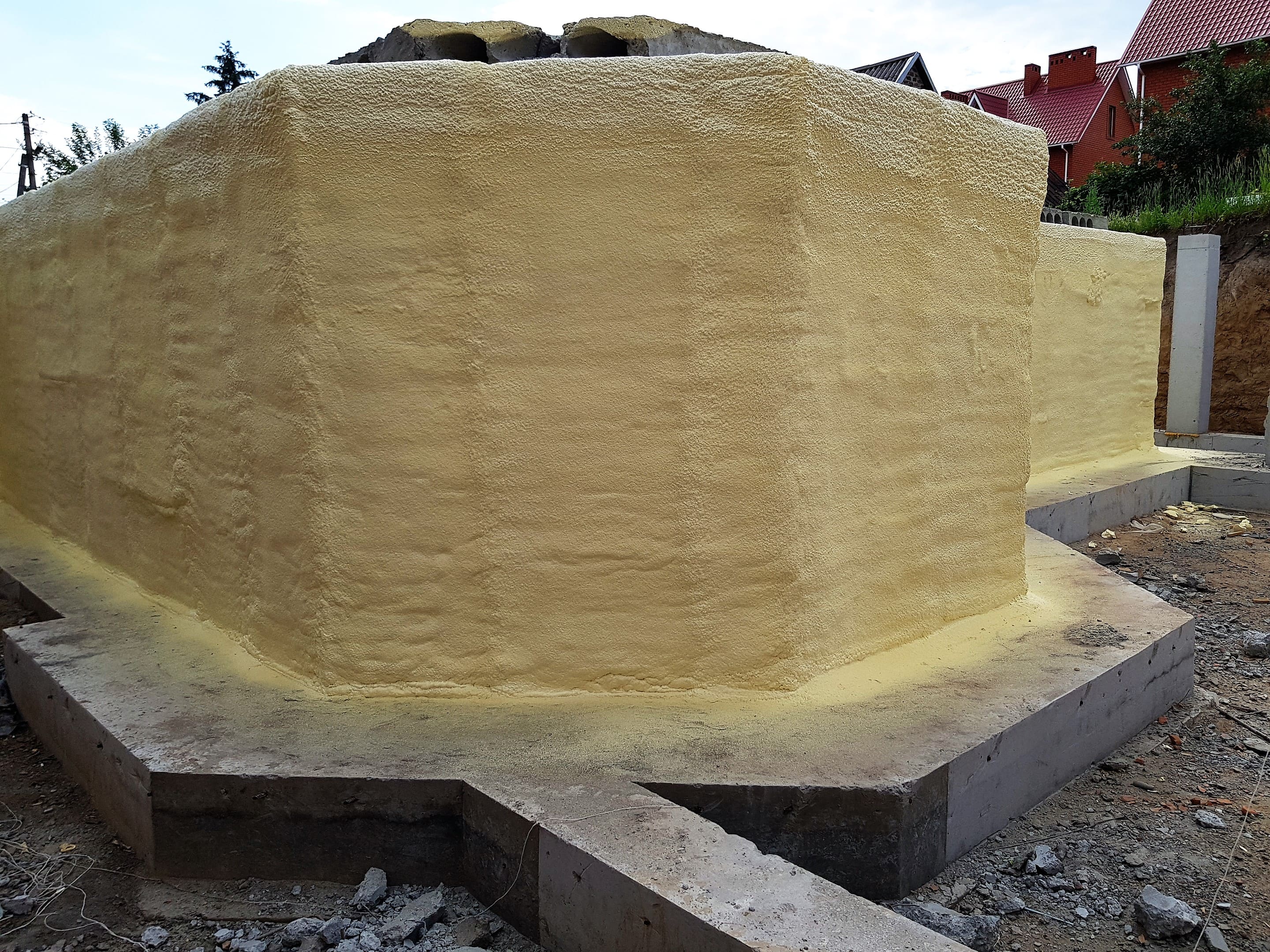

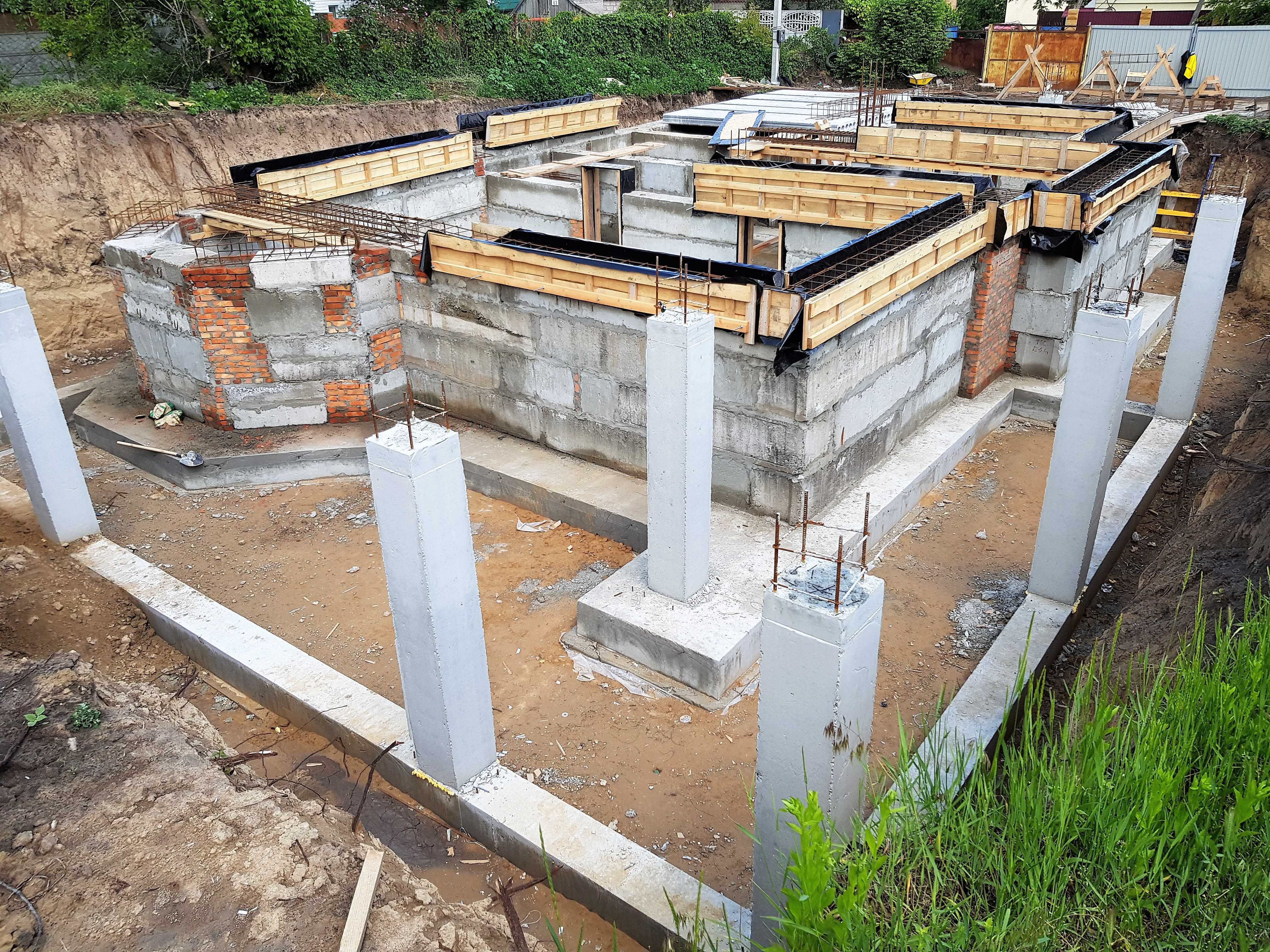

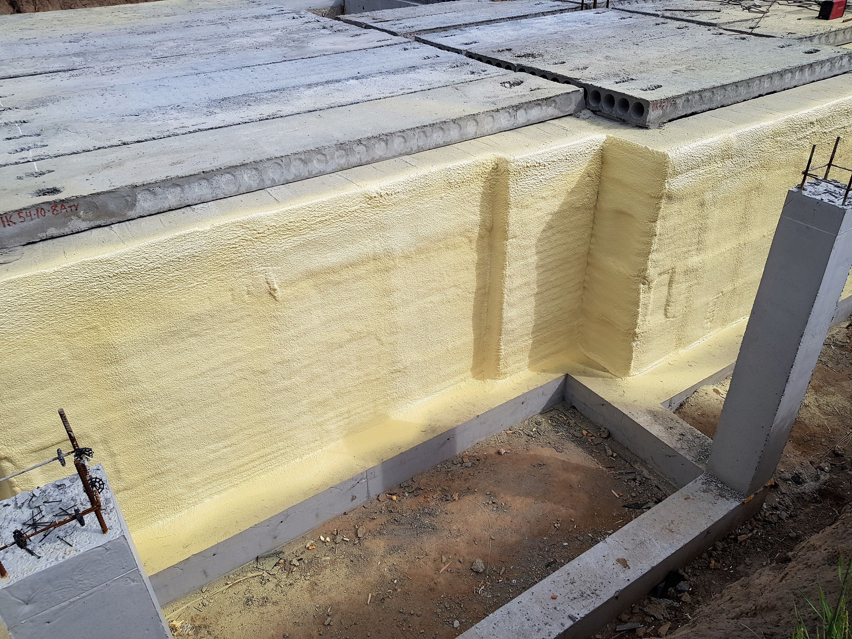

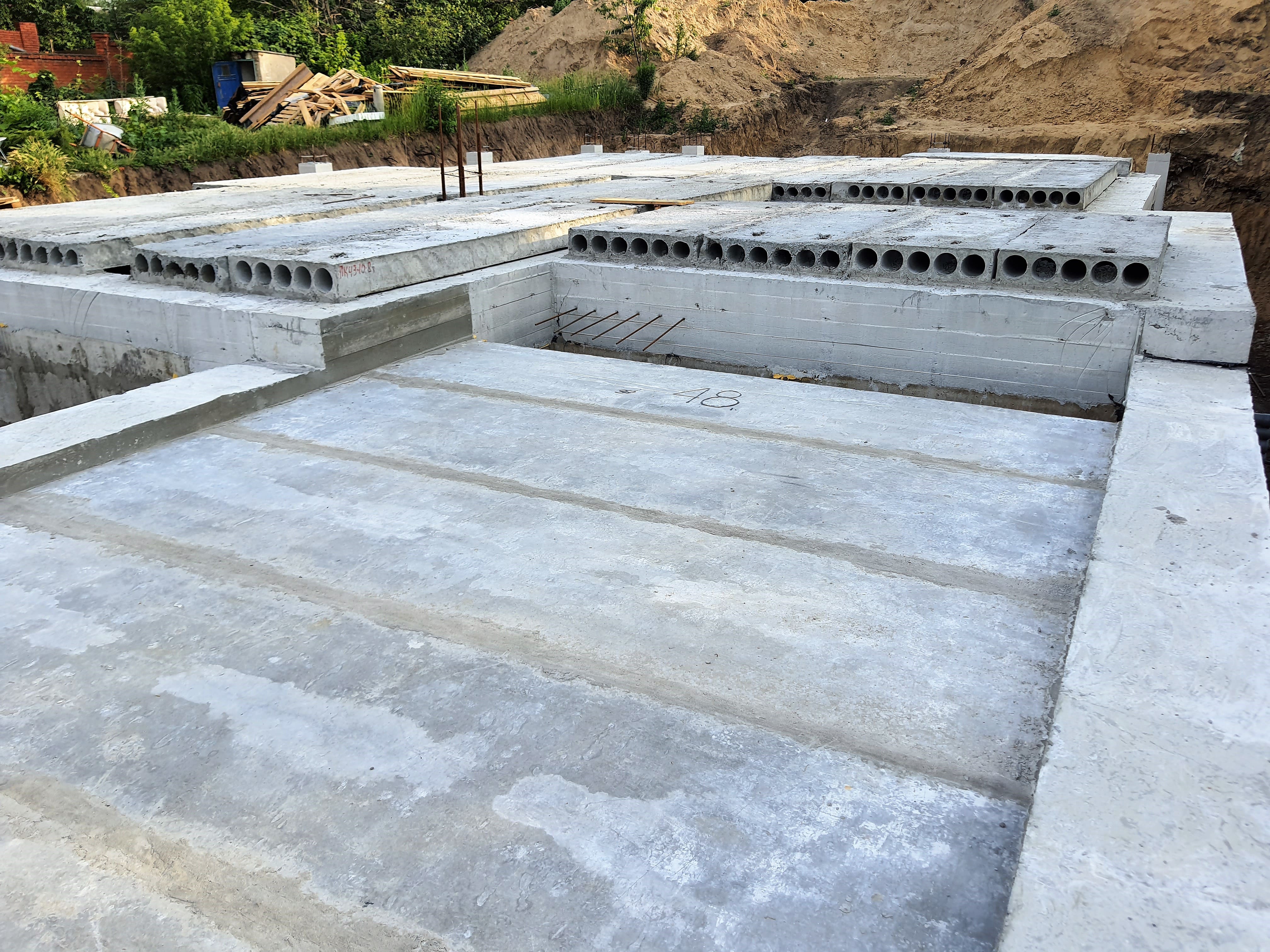

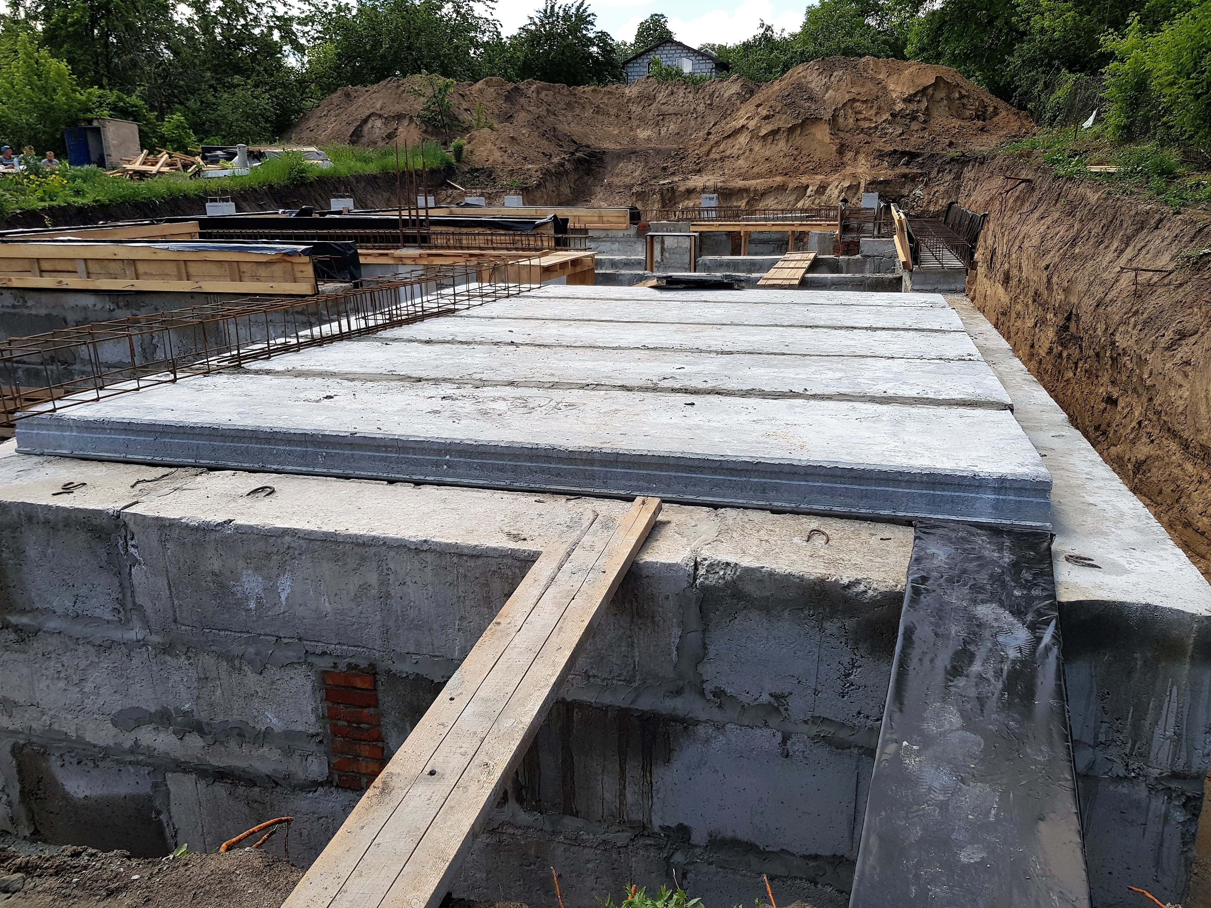

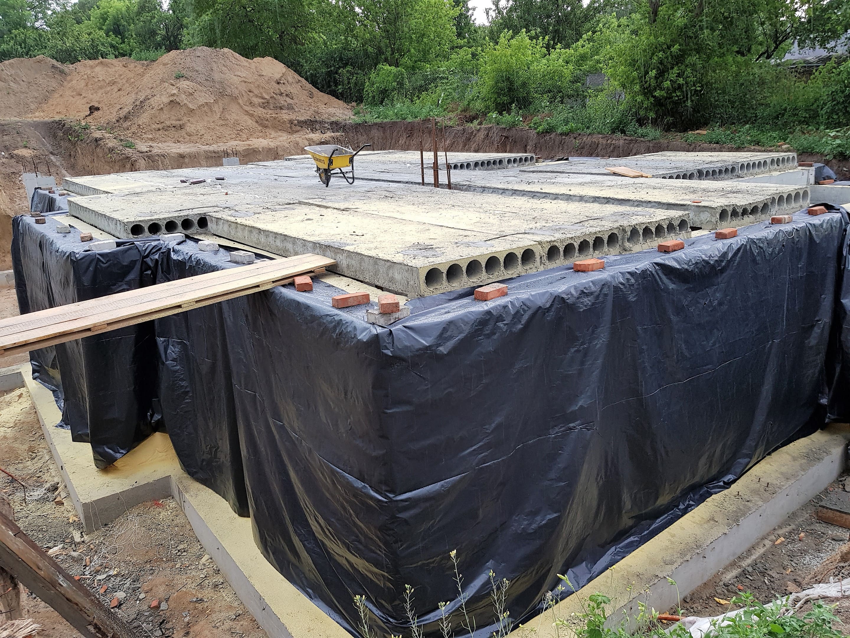

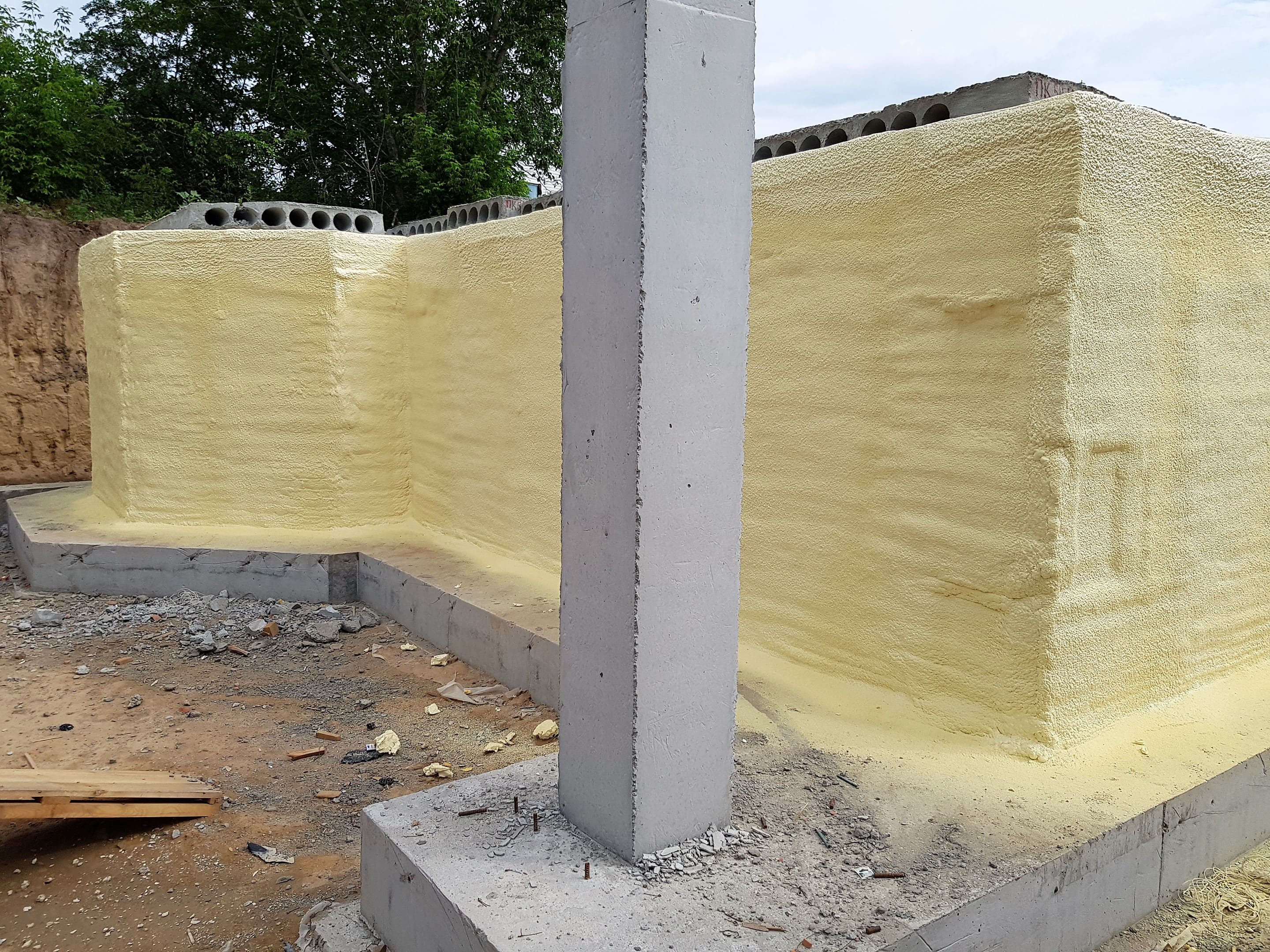

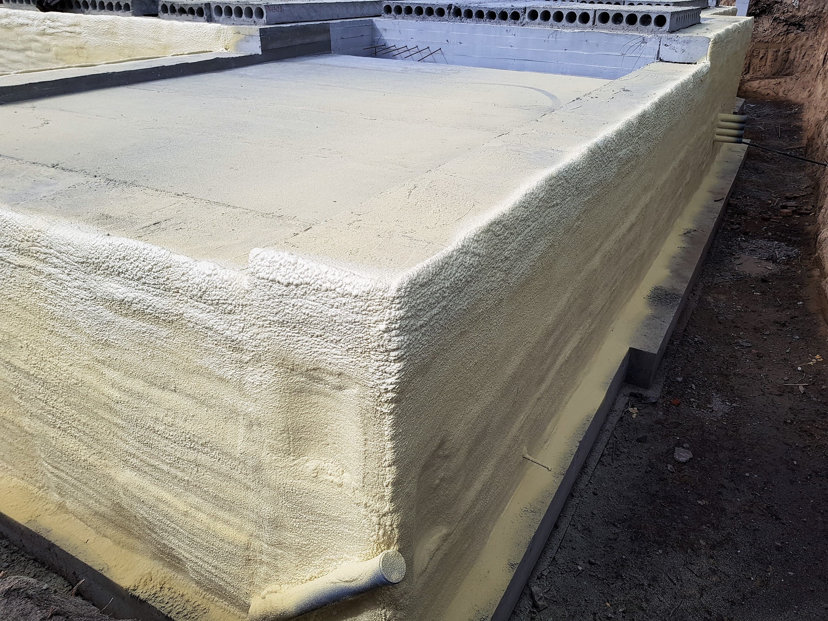

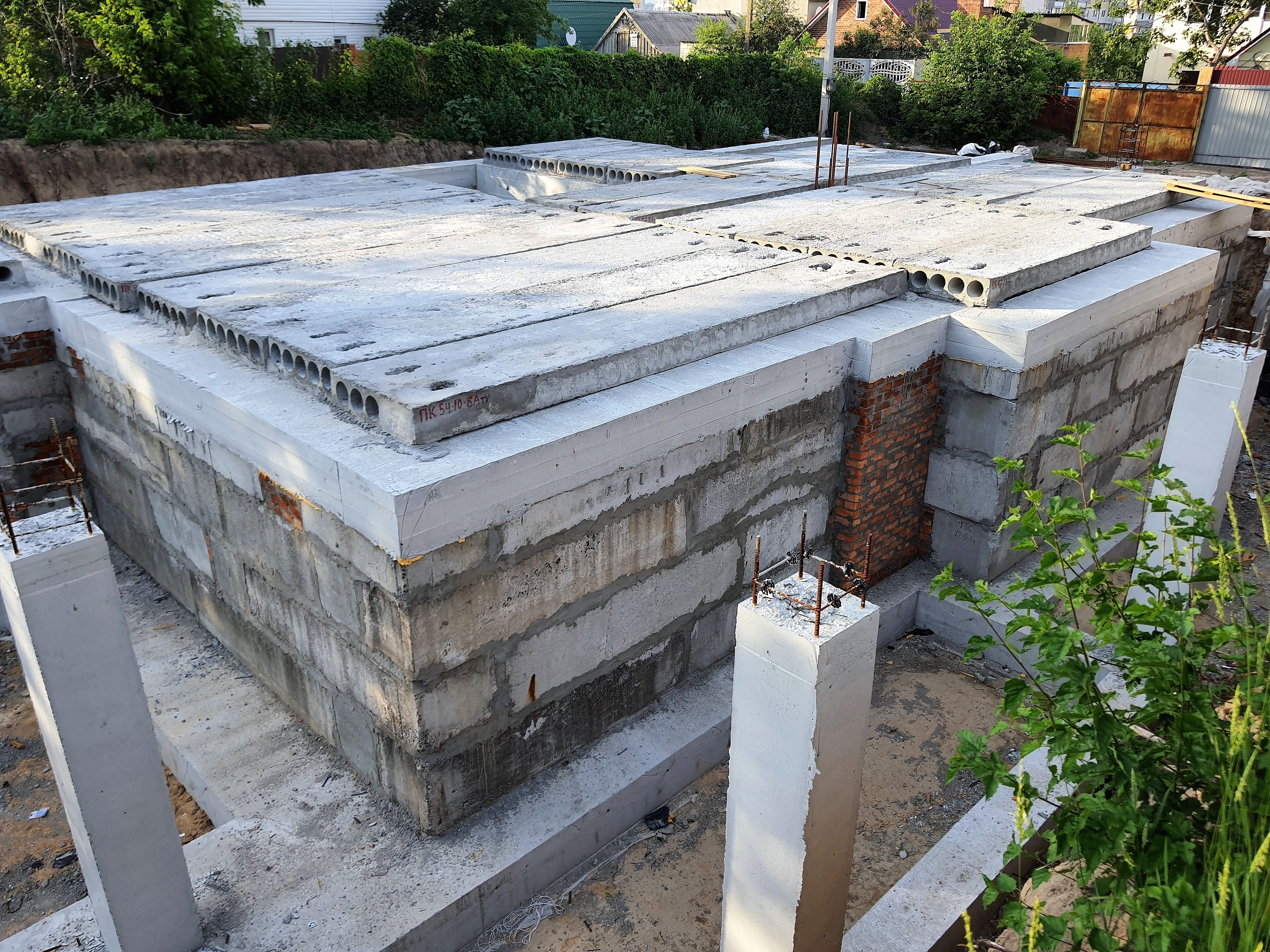

Следующий этап - монтаж плит перекрытия, гидроизоляция и утепление подвала ППУ толщиной 5см.

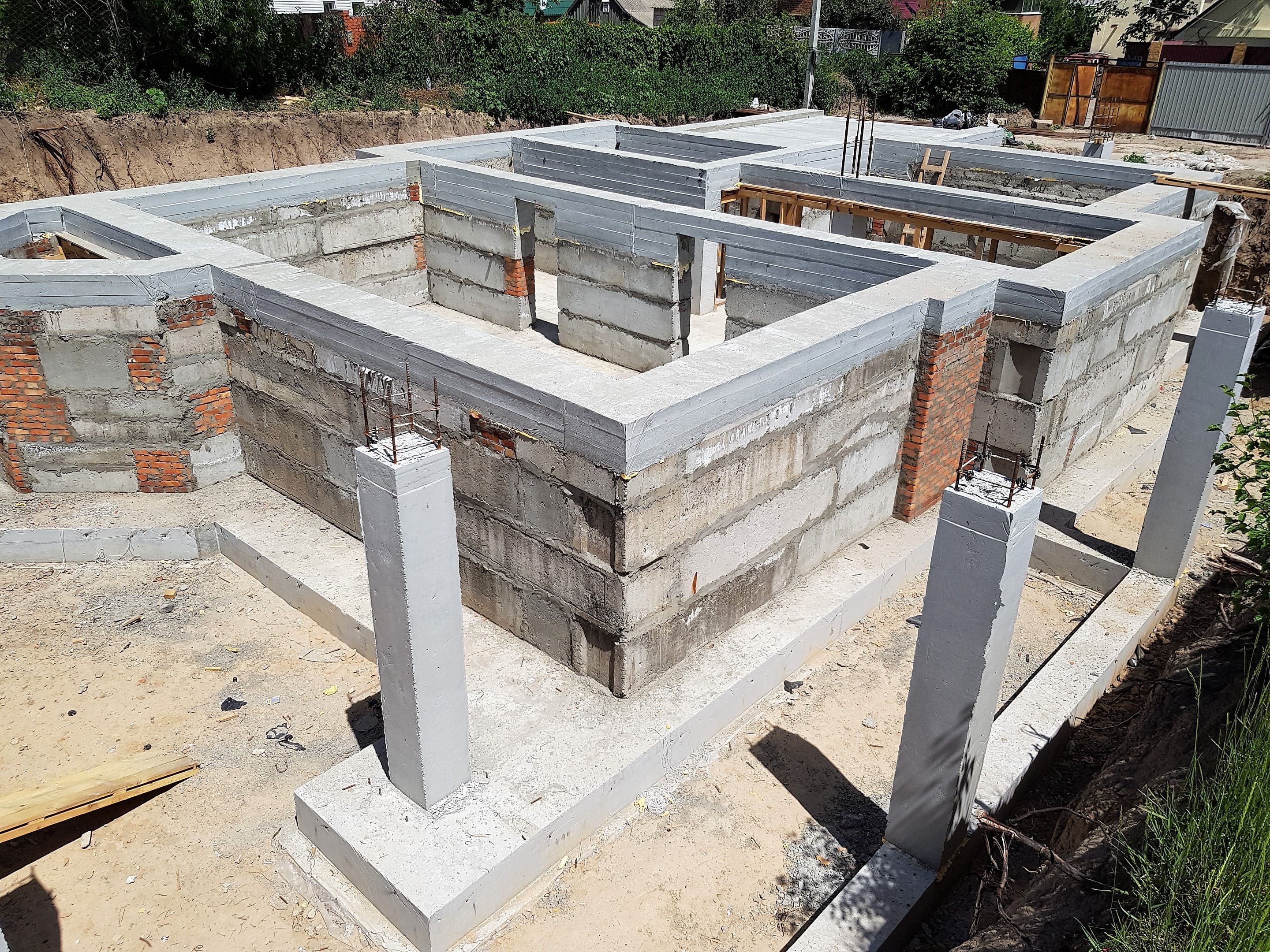

Сейчас строим. Село Новое

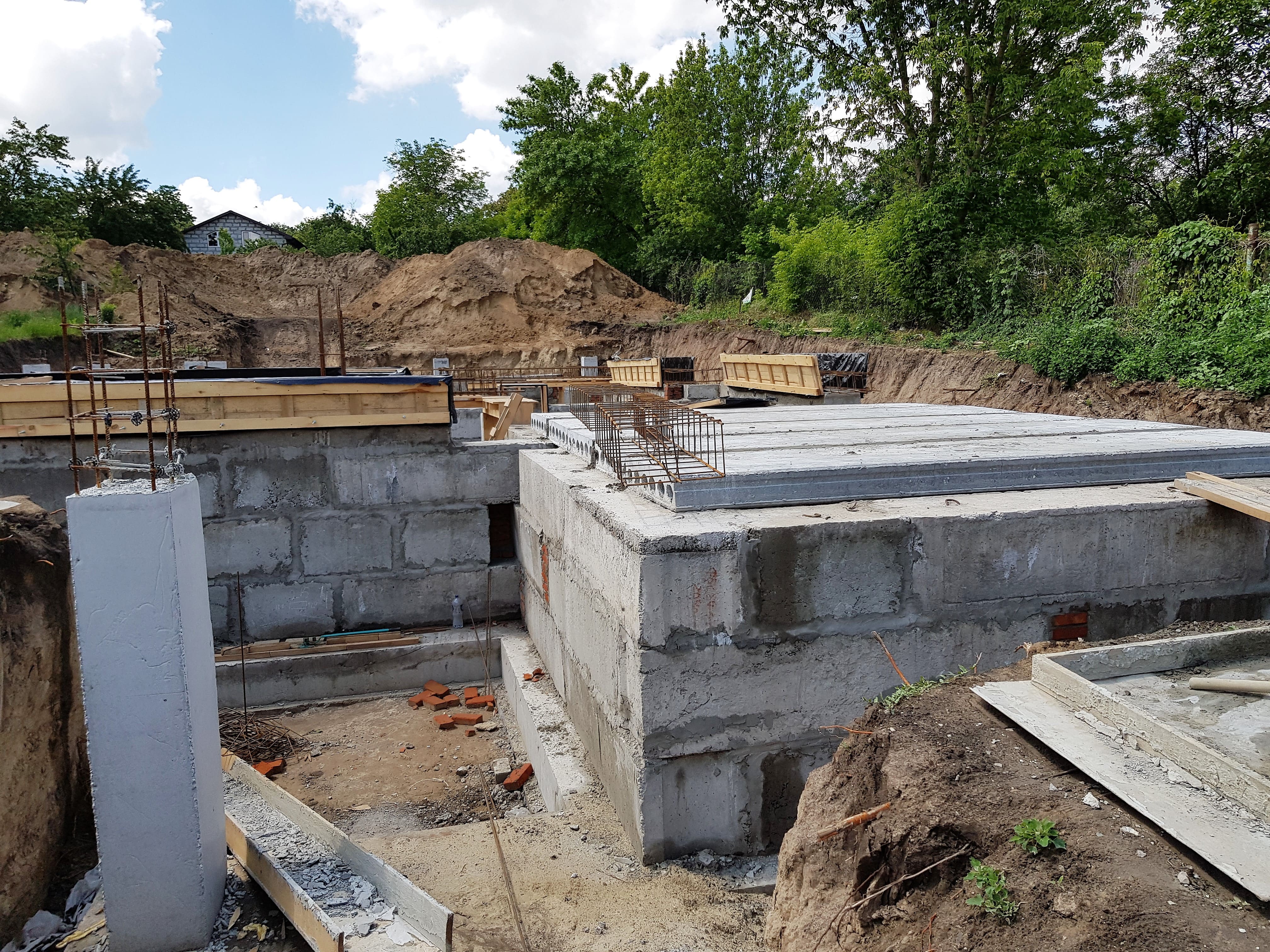

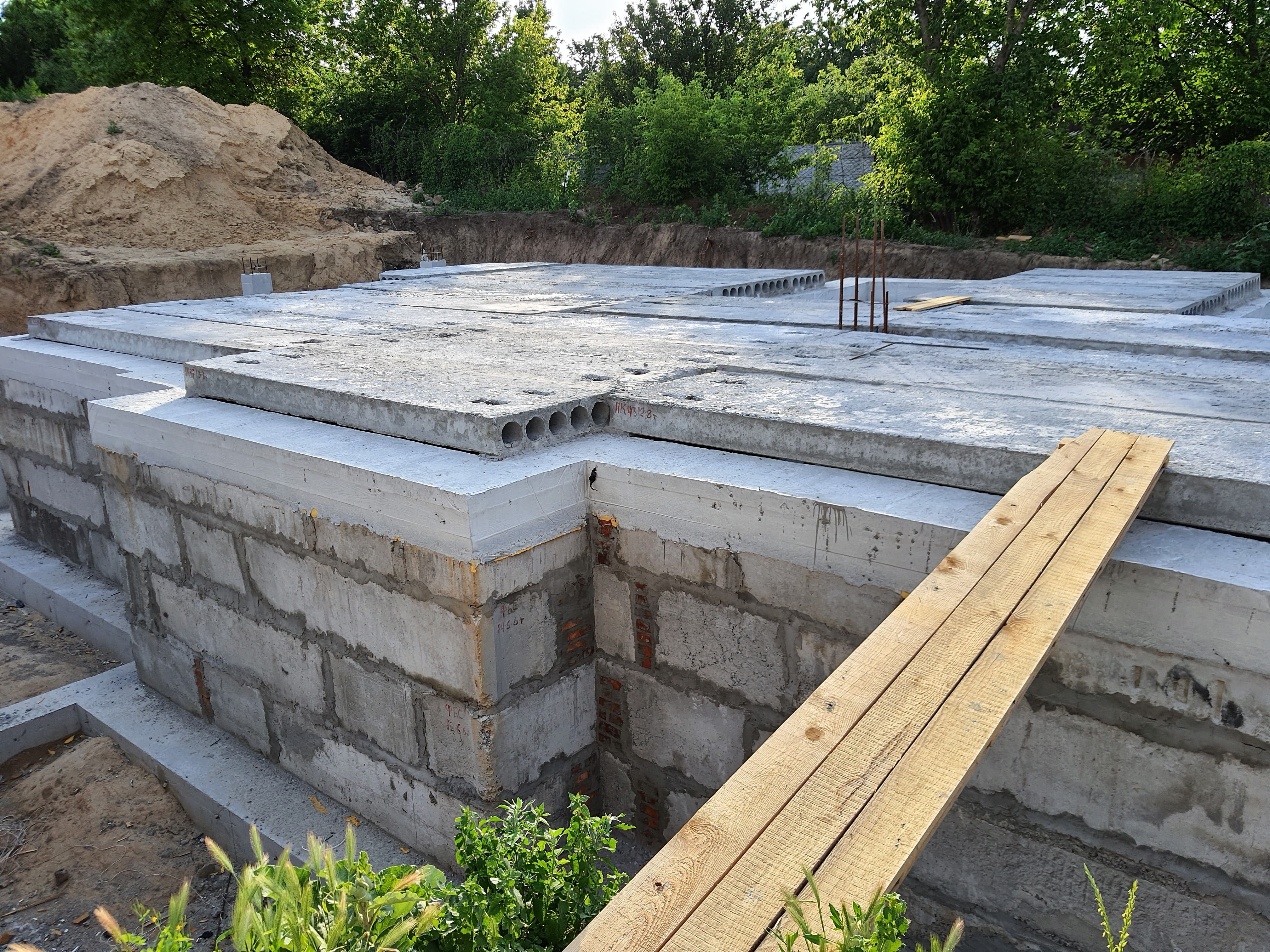

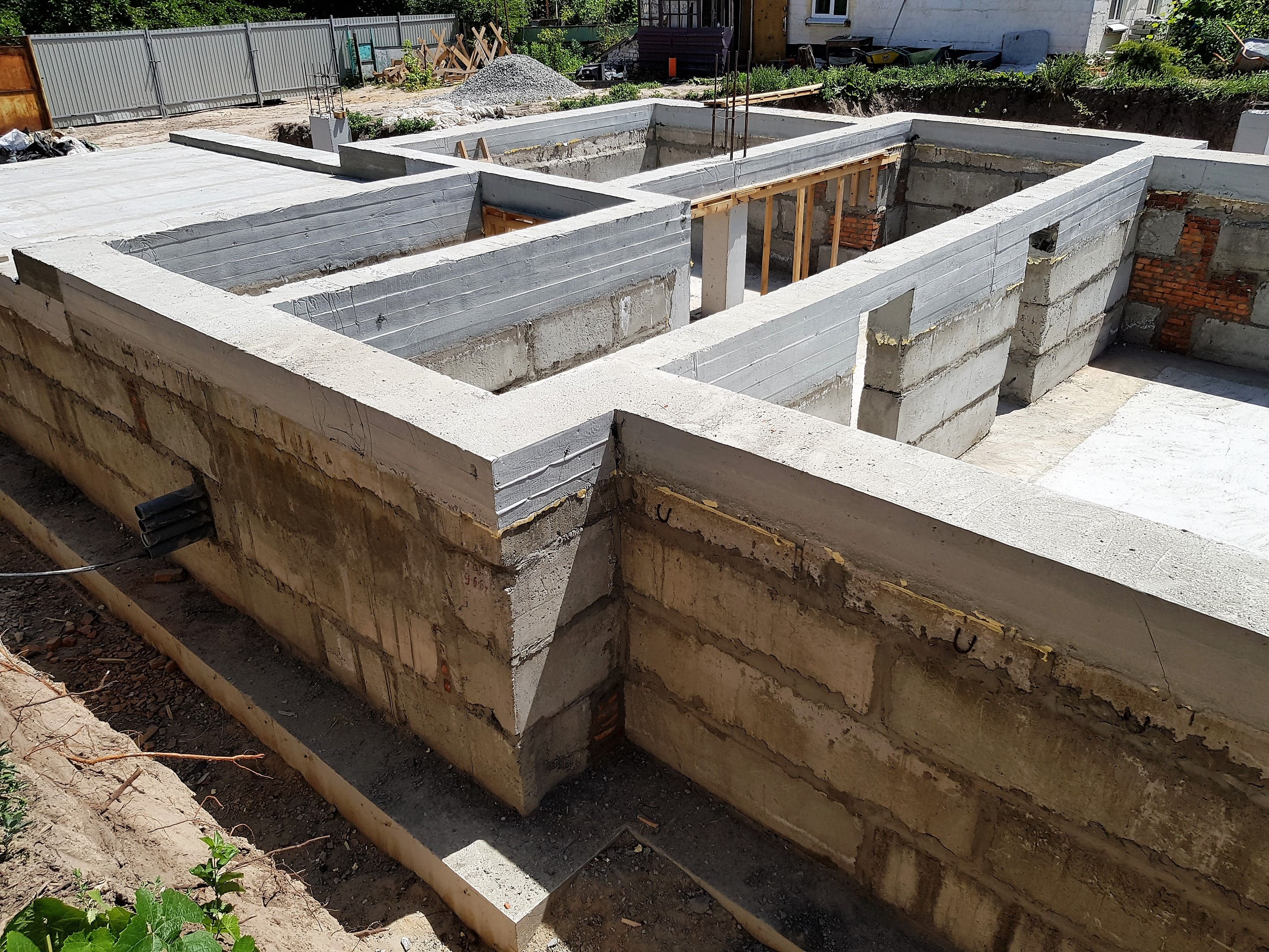

...прошло 13 дней... ливень помешал закончить фундамент

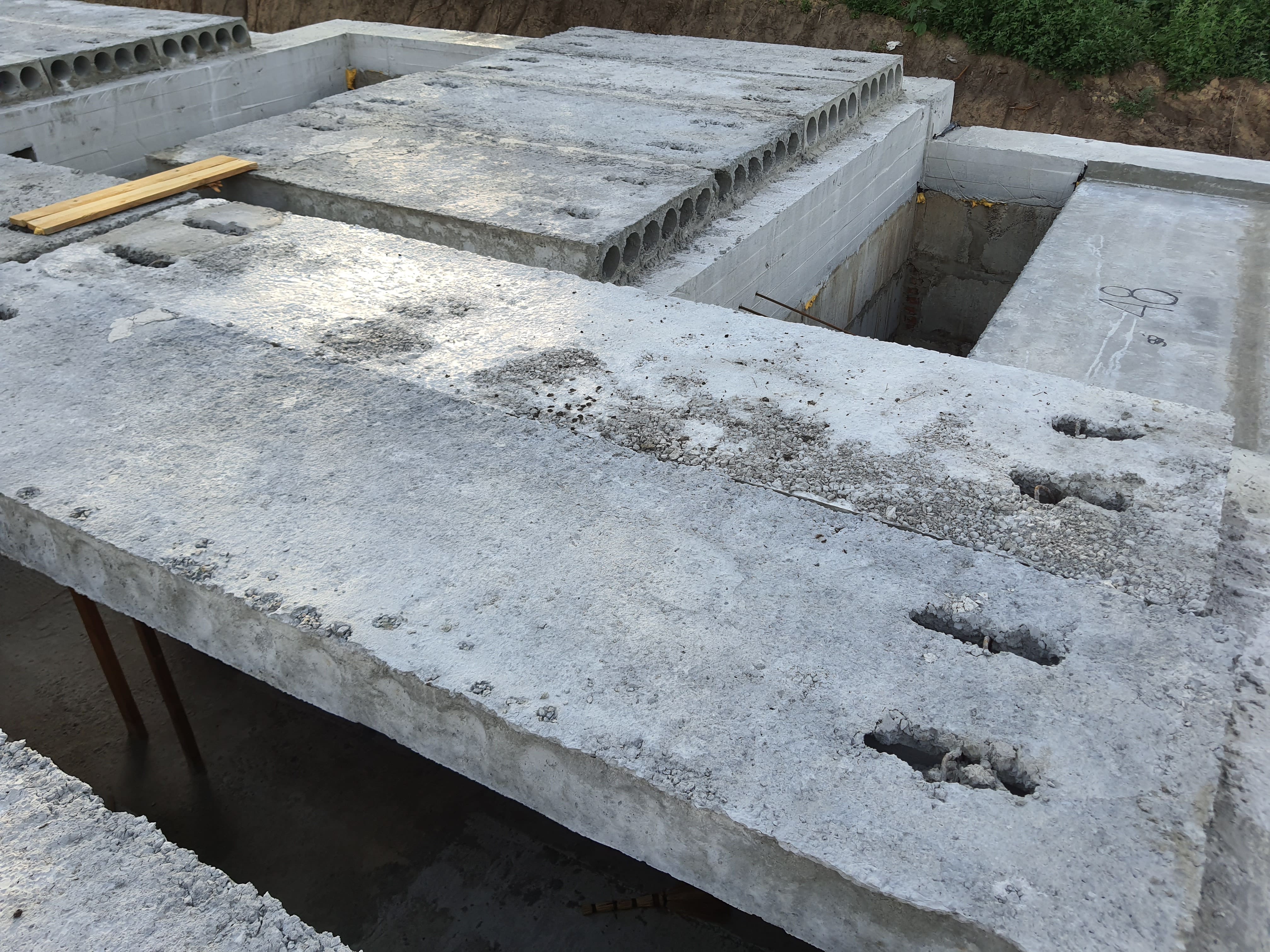

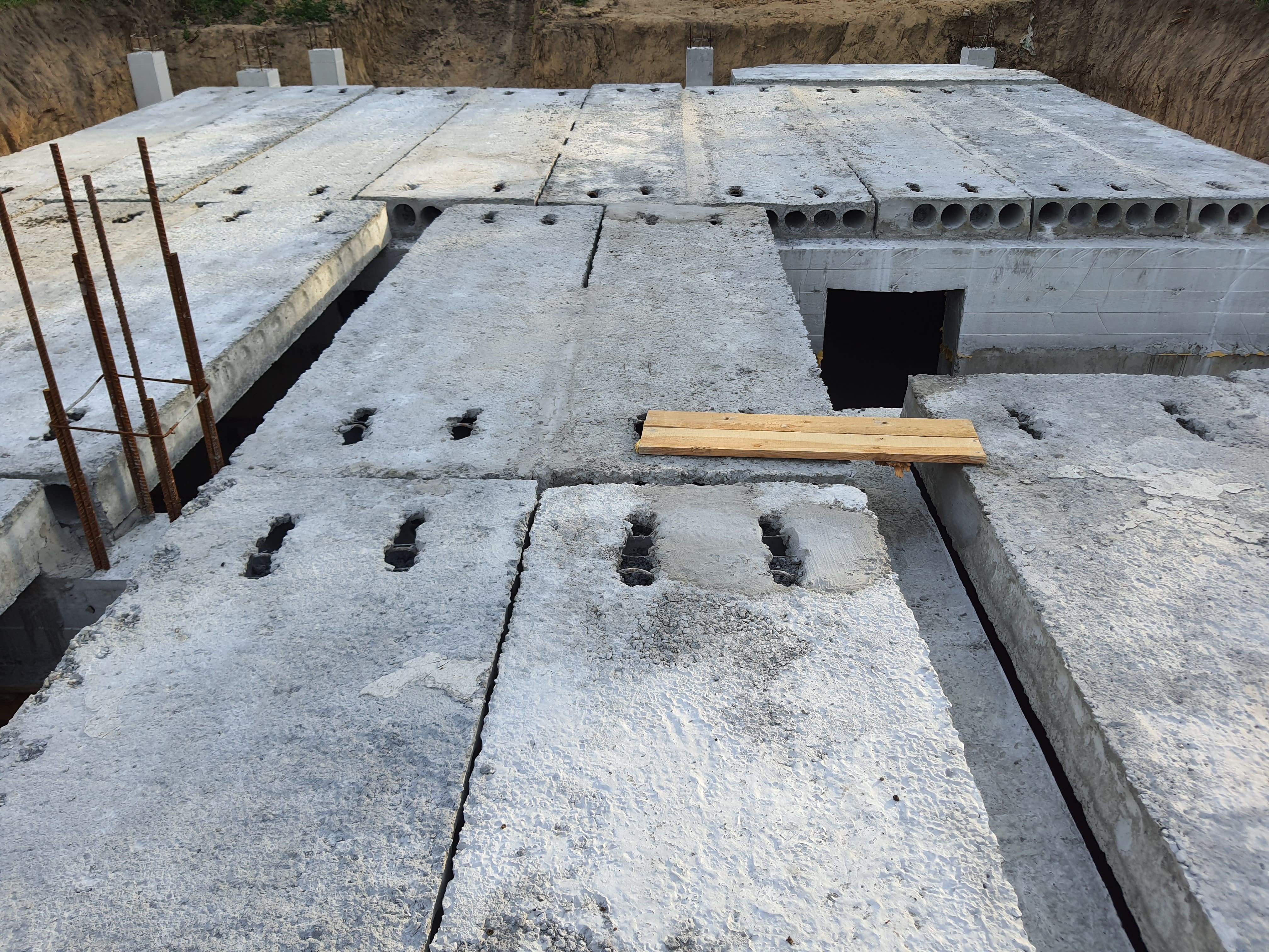

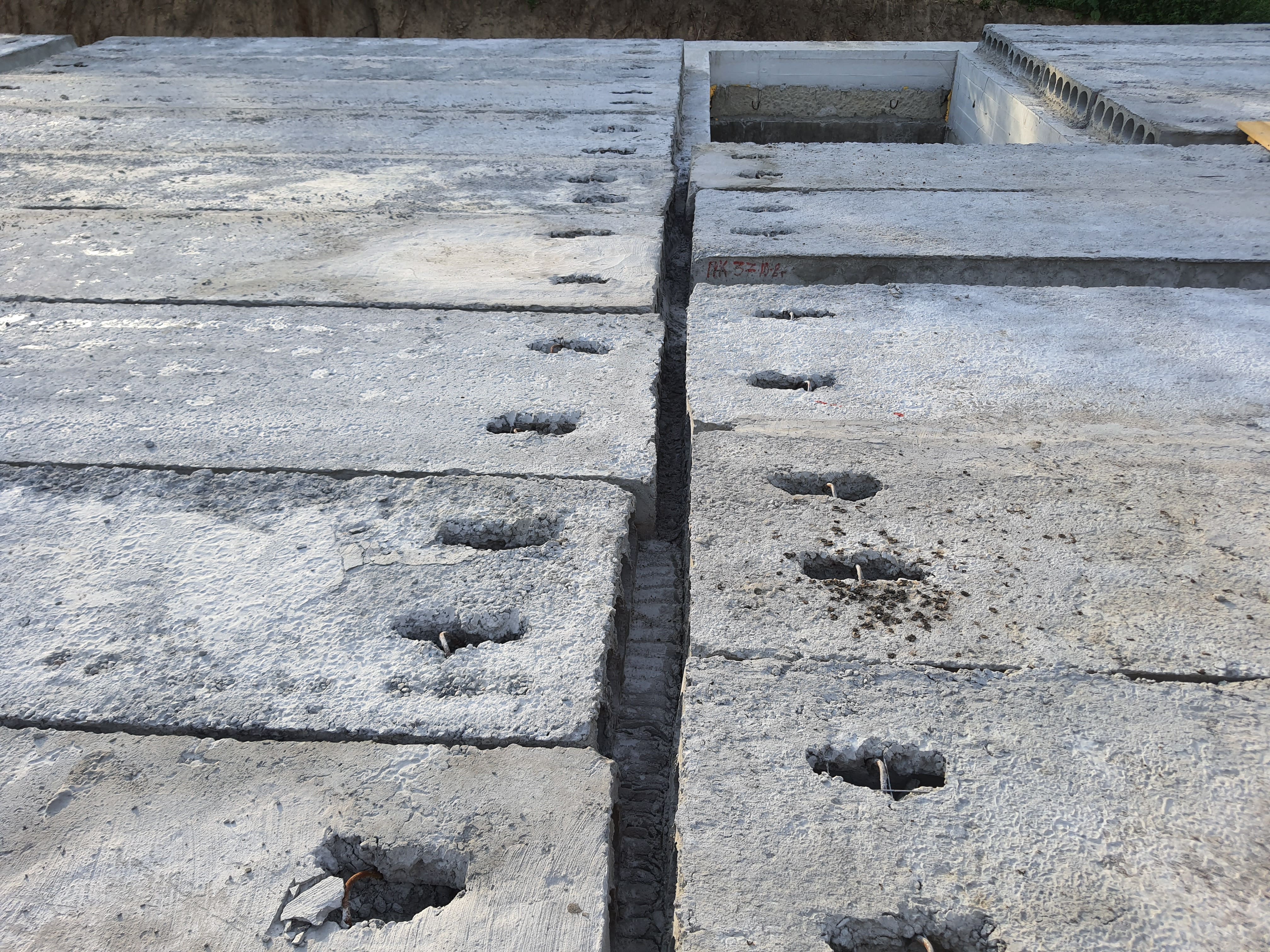

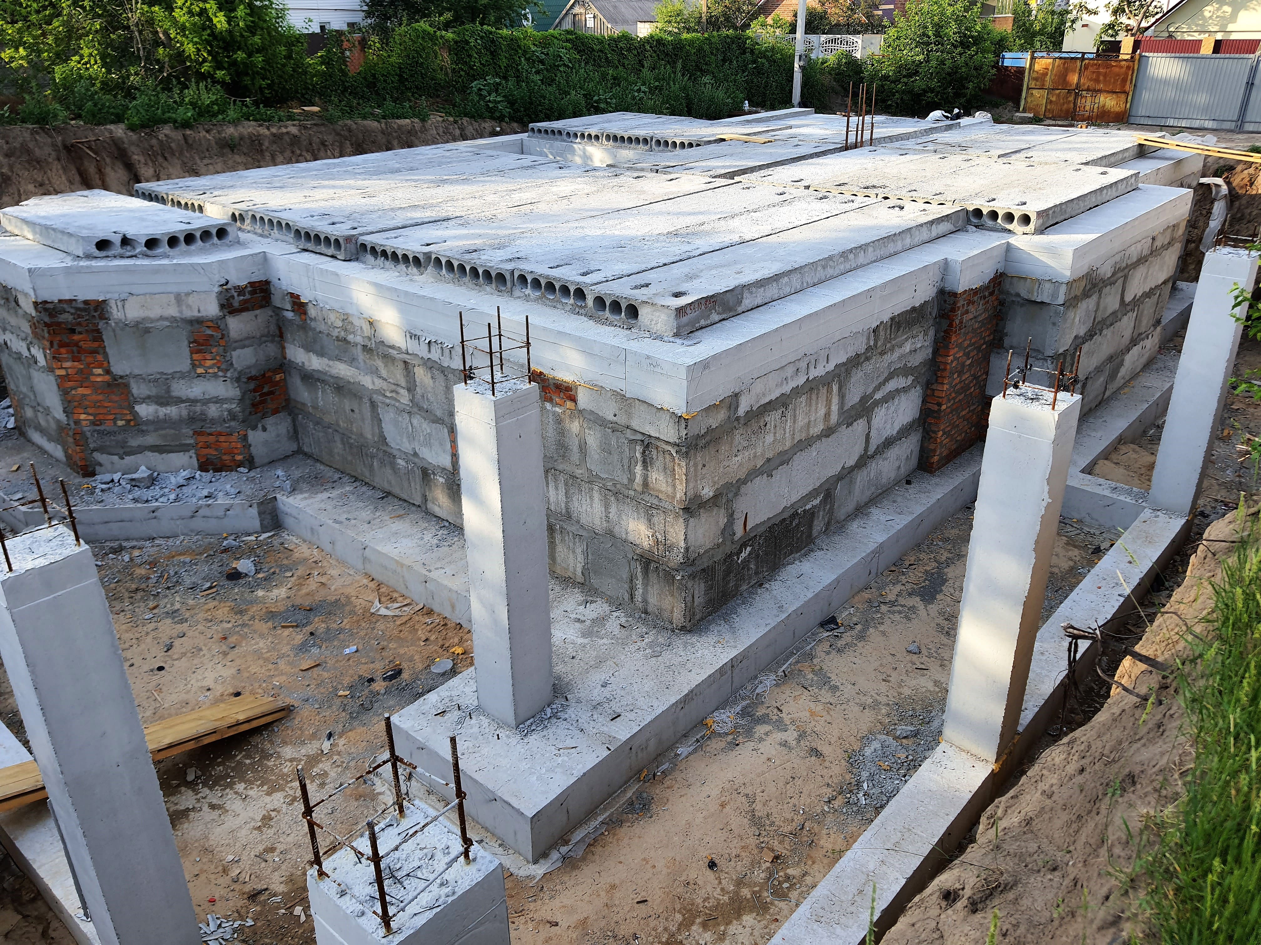

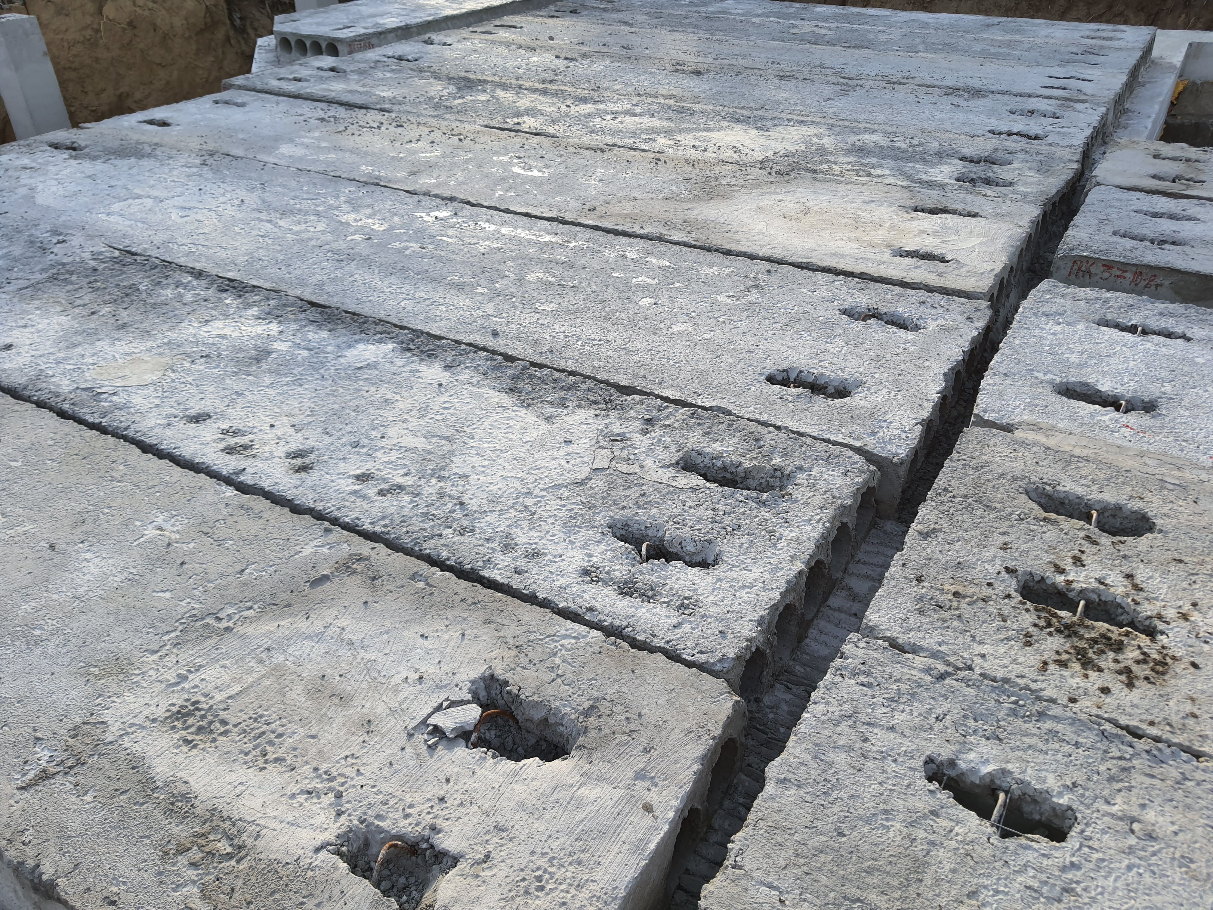

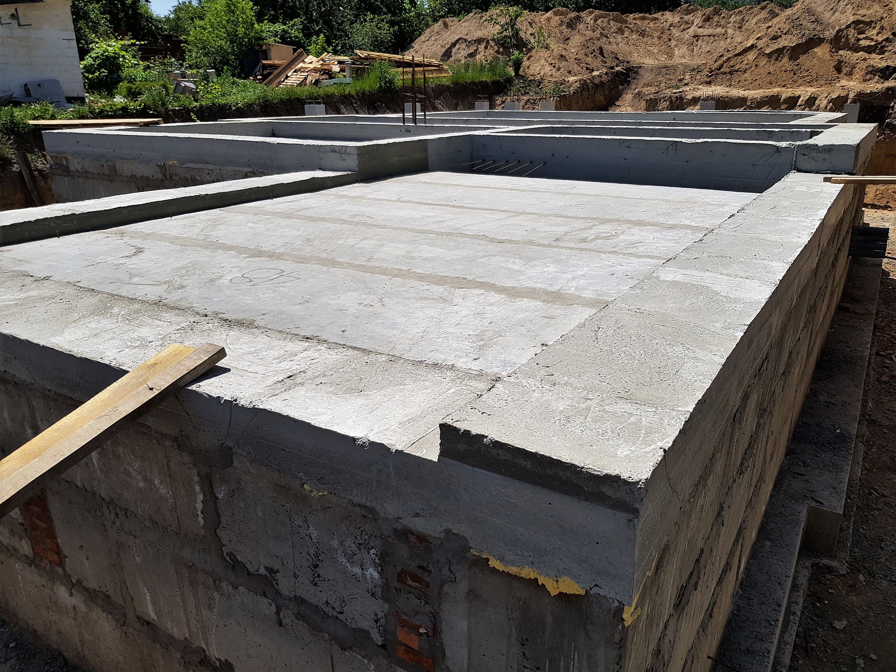

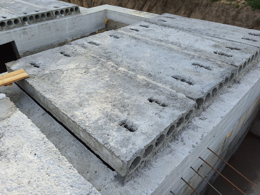

...на проект Дау в Харькове потратили миллионы долларов, чтобы воссоздать советскую реальность... а зачем? Достаточно приехать в Приднепровск на завод Днепрбетон... Вы ощутите полное погружение в ту эпоху, причём совершенно бесплатно:-o. Самый вменяемый и всё решающий человек на заводе - это сторож на проходной... и я не шучу, огромное ему спасибо за помощь в организации погрузки плит:beer:.
пс... я до сих пор под впечатлением от увиденного((.
ппс... это новые(!) плиты, сделанные на Днепрбетоне... так выглядит деградация.
Жеееесть
Жеееесть
Не то слово... на вид эти плиты, как б/у с 15-и летним сроком. Только один плюс - заказывал их не я и ответственность не на мне. Перекрывать первый этаж будем однозначно Мастеровскими плитами, альтернативы им на сегодня нет.
Я таки заказал у мастер ЖБК с доставкой в Запорожье :beer:
Та вы просто не шарите!
Это "тёплые ламповые" плиты. Романтика лофта. Для истинных эстетов и почитателей всего самого натурального, естественного, нарочито небрежного, лишённого лоска "евроремонтности" :lol:

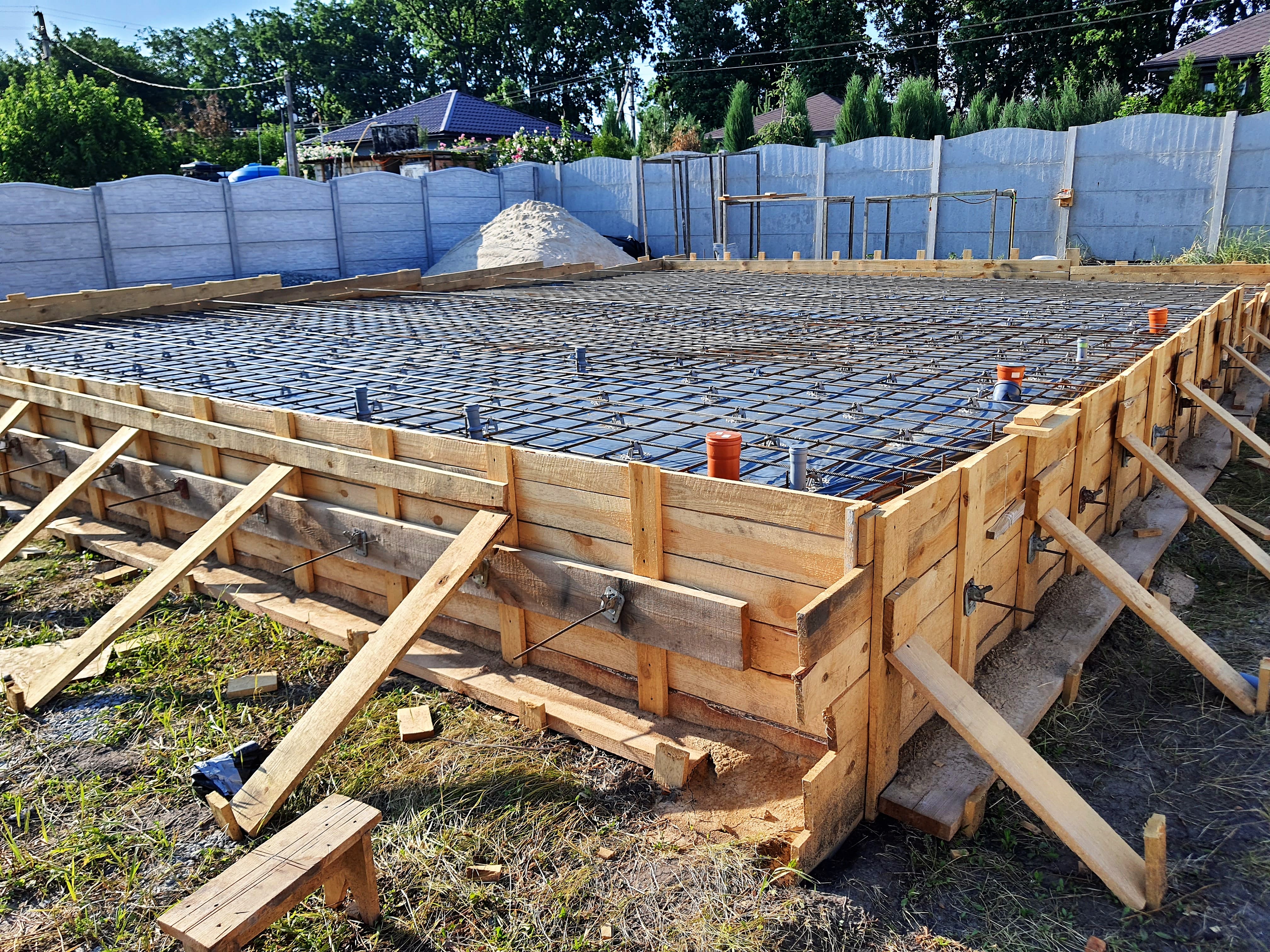

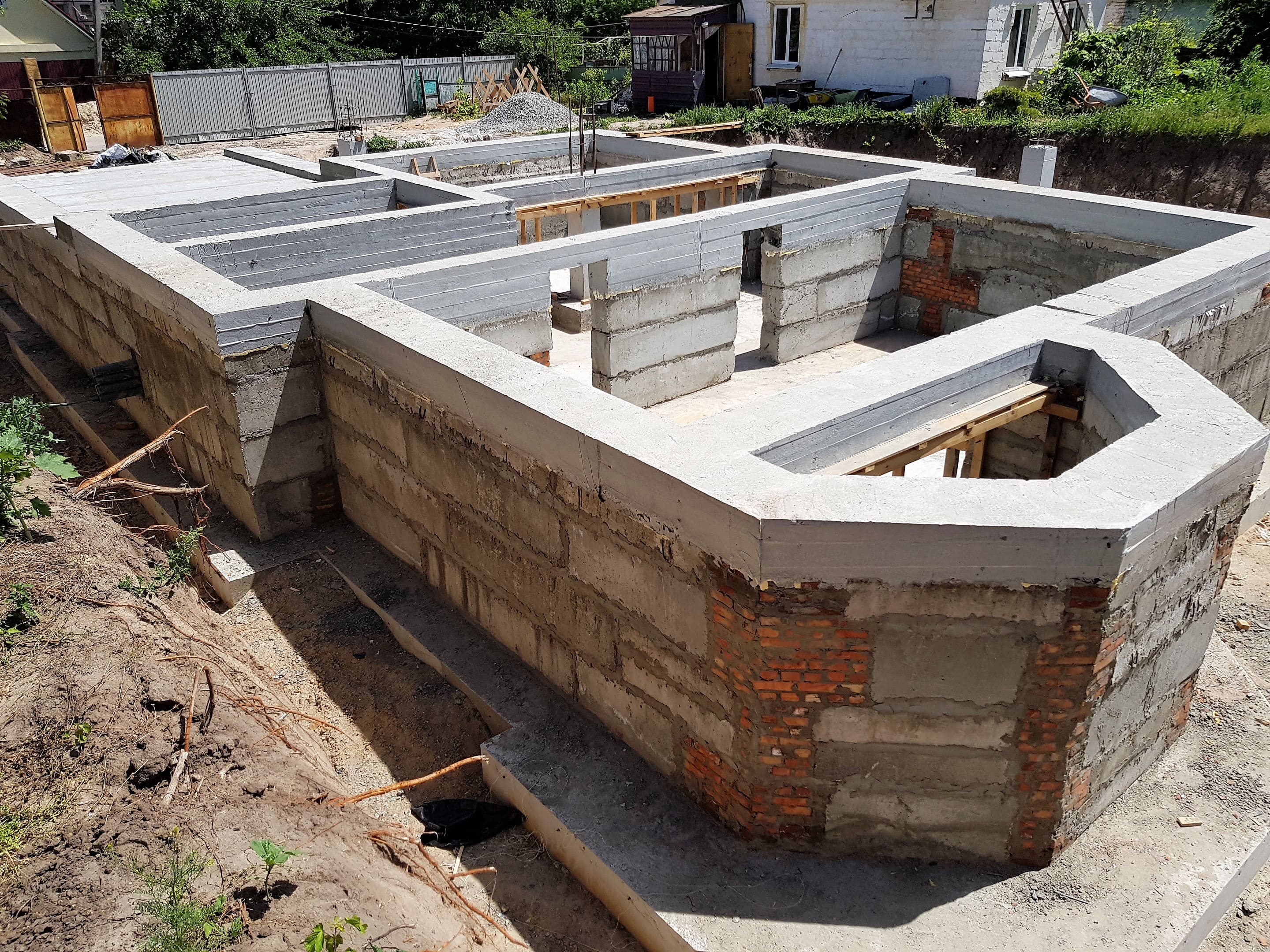

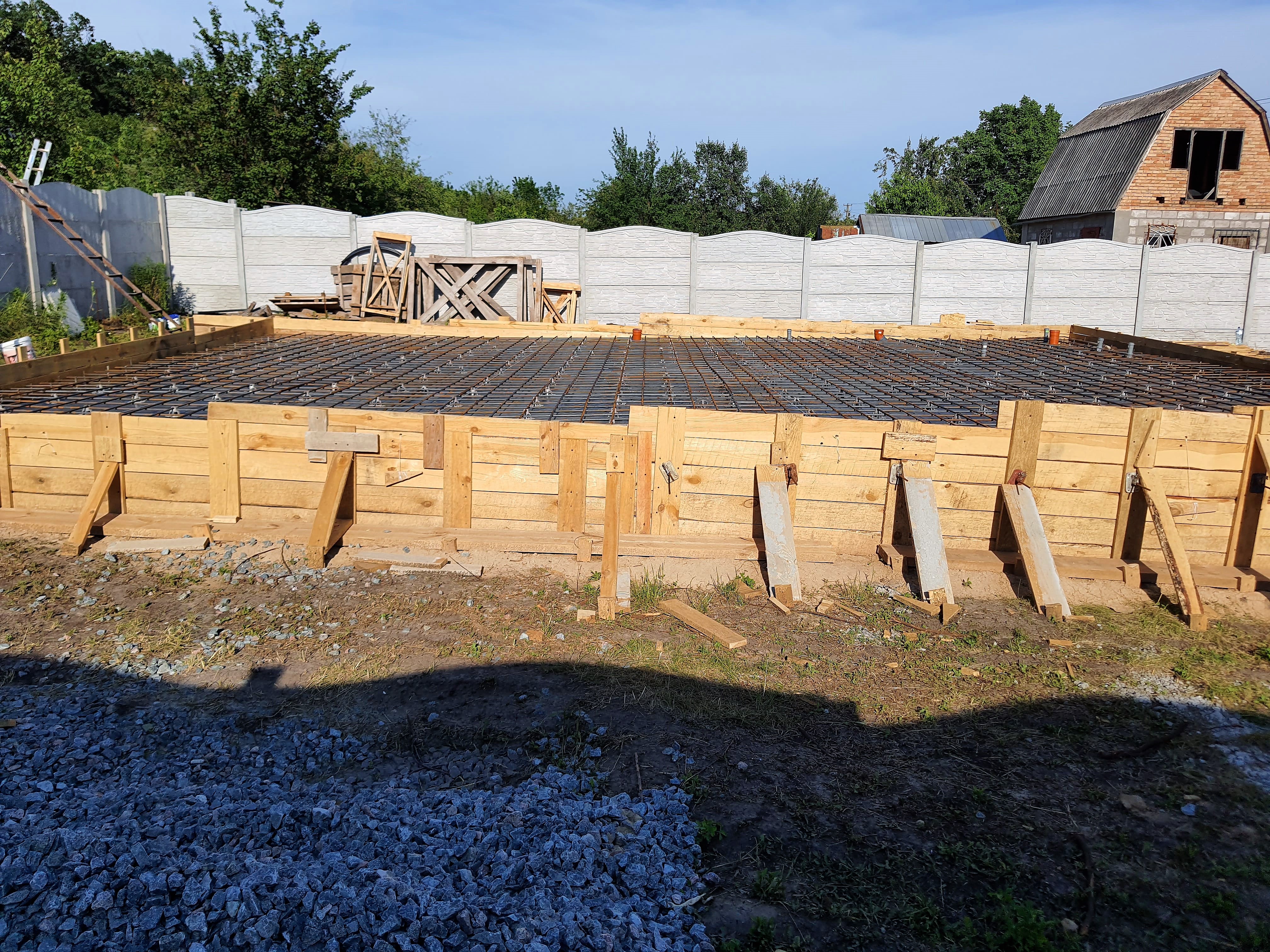

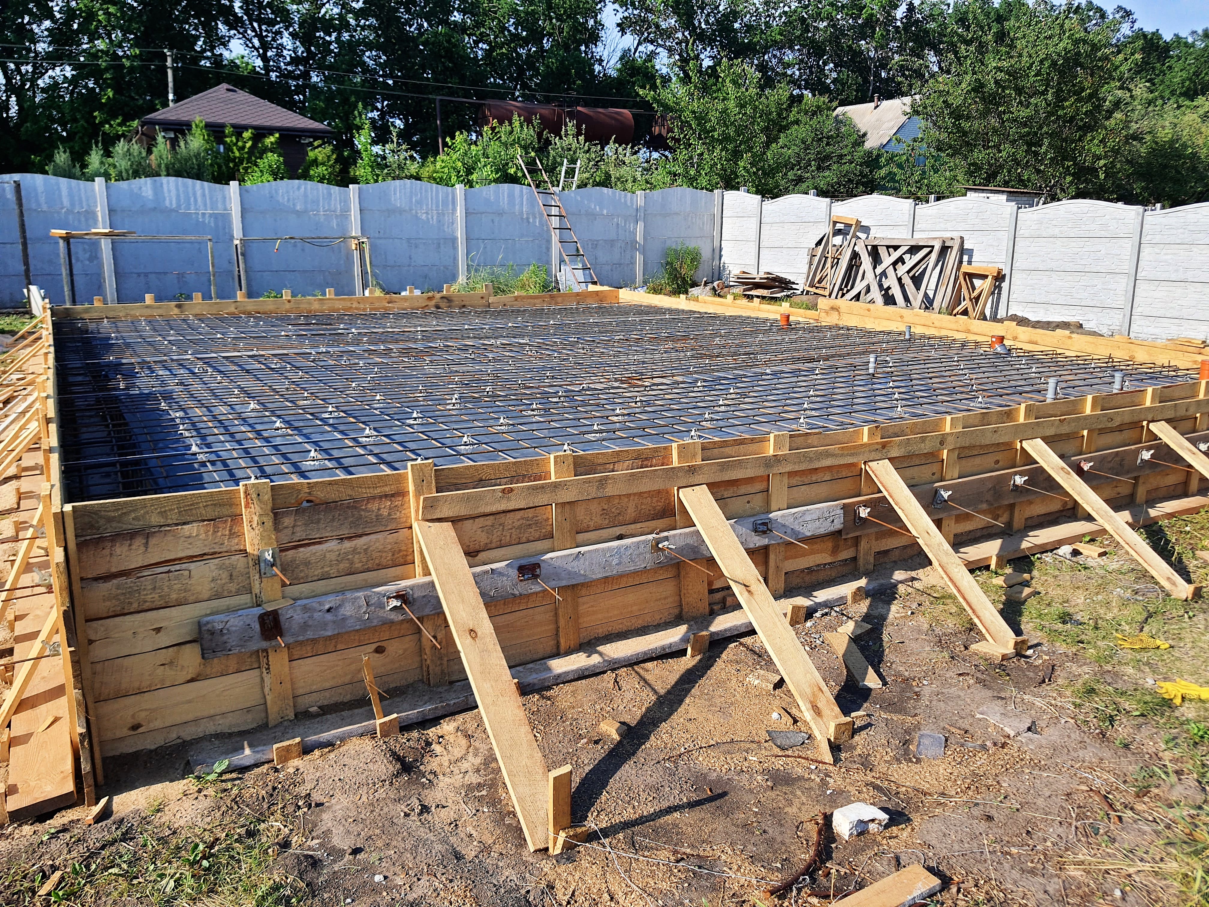

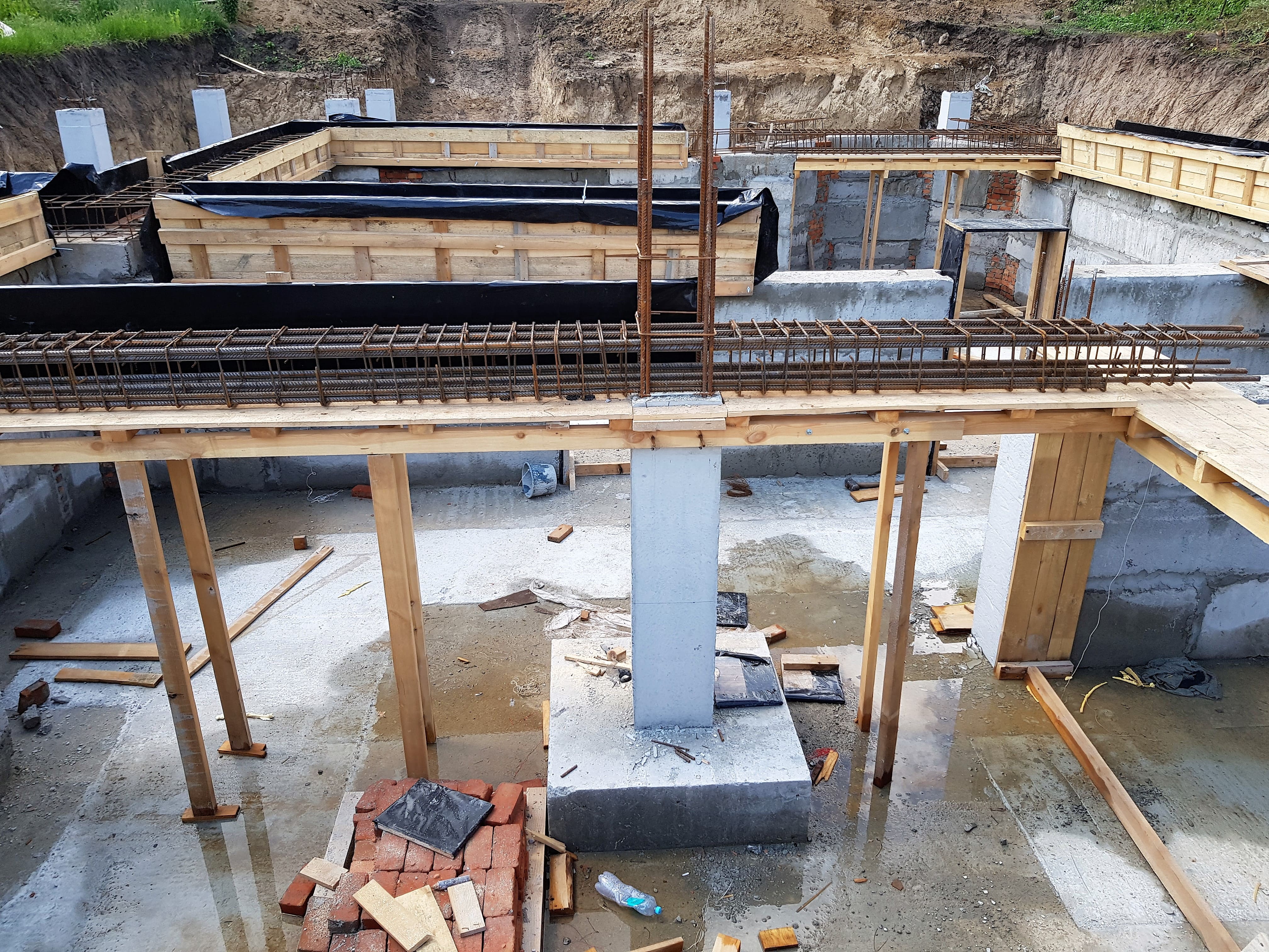

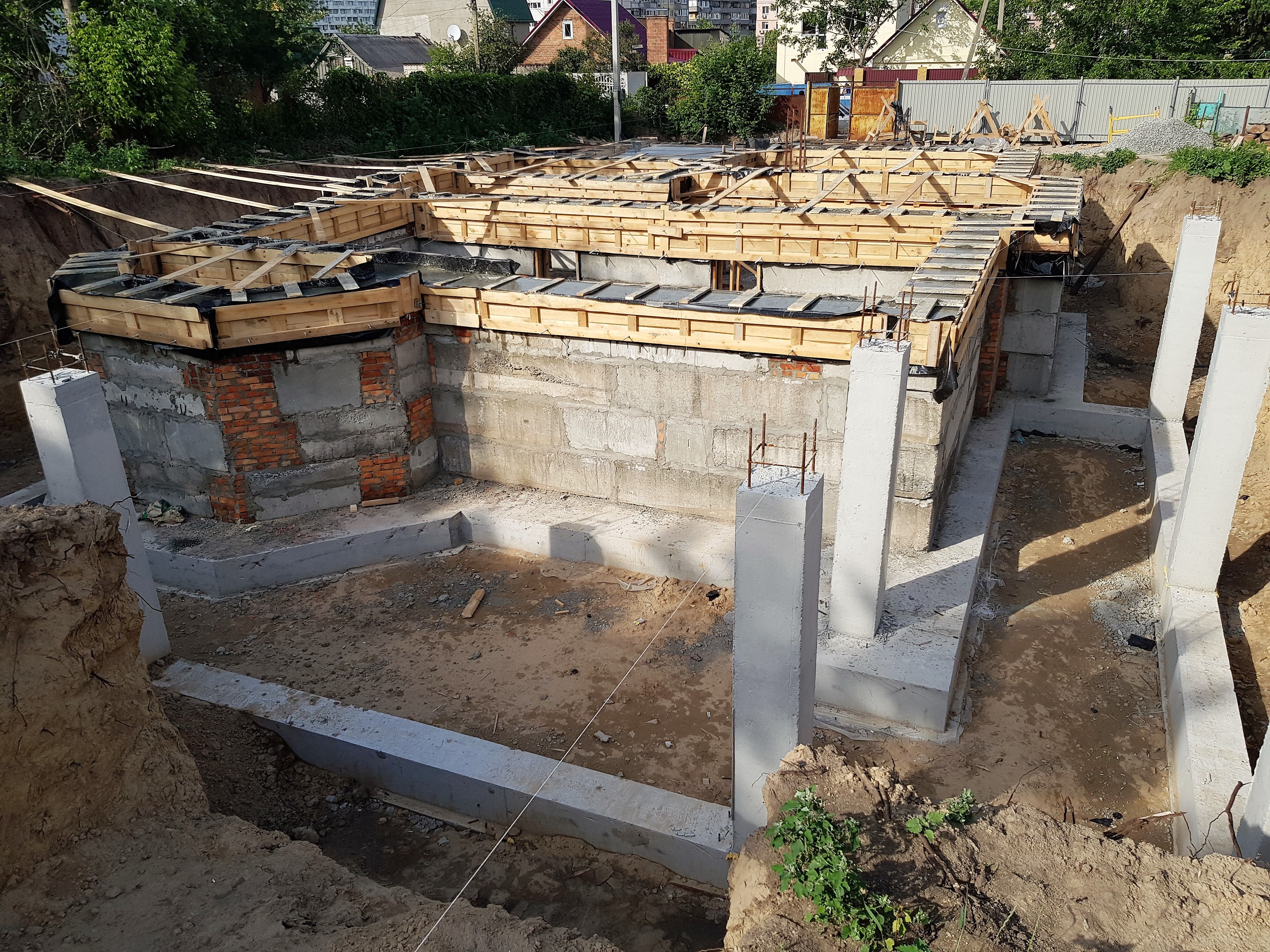

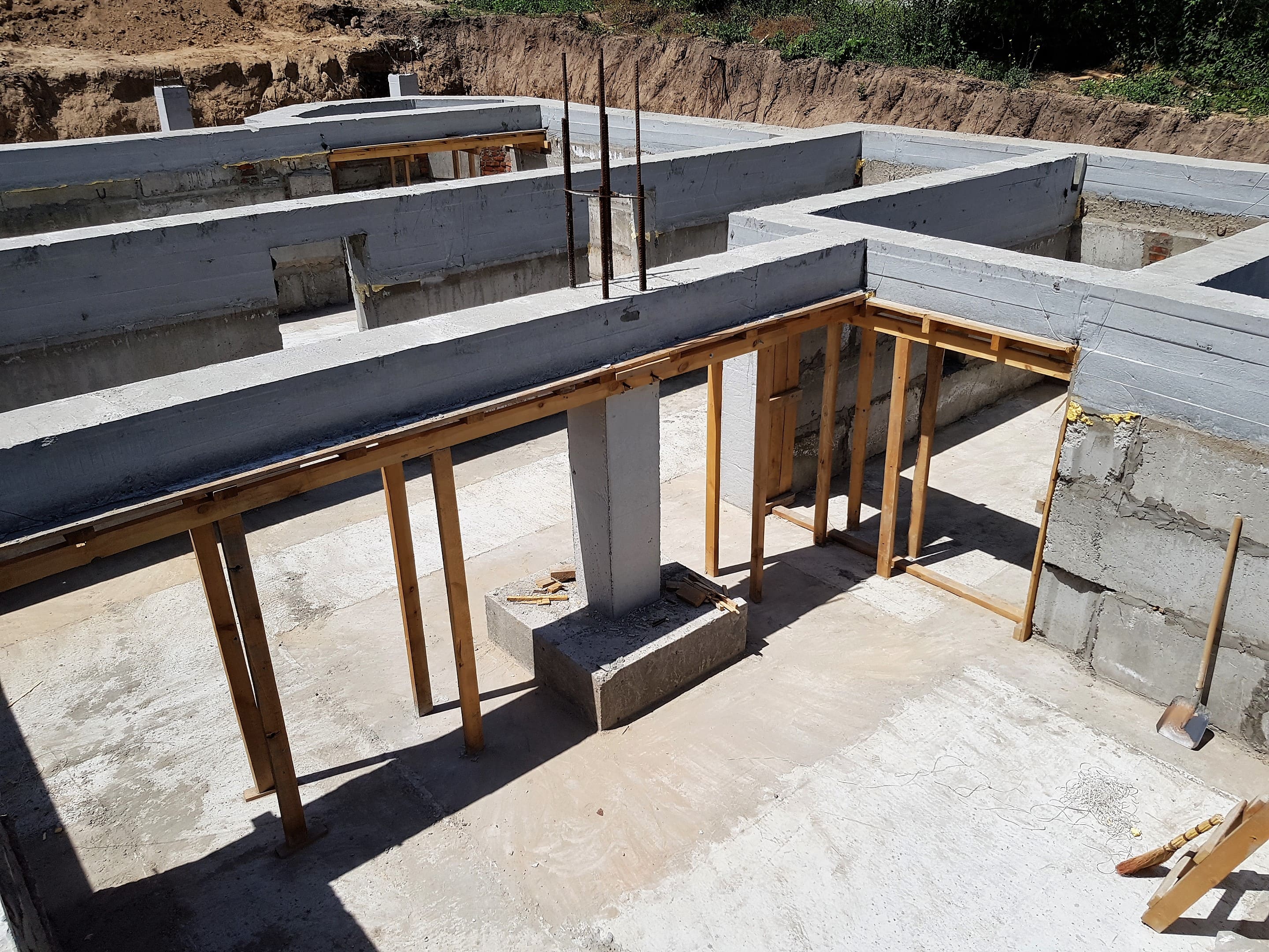

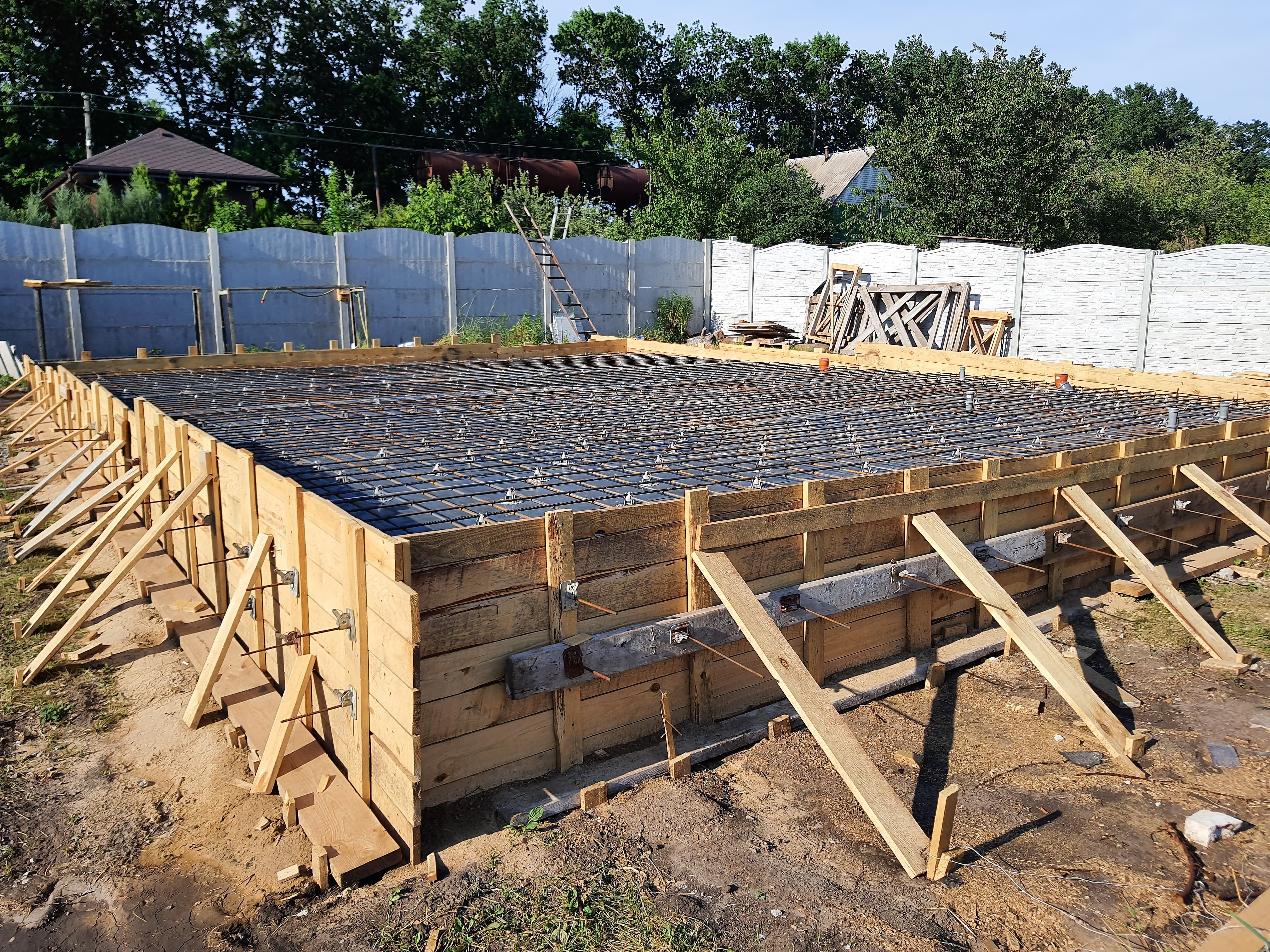

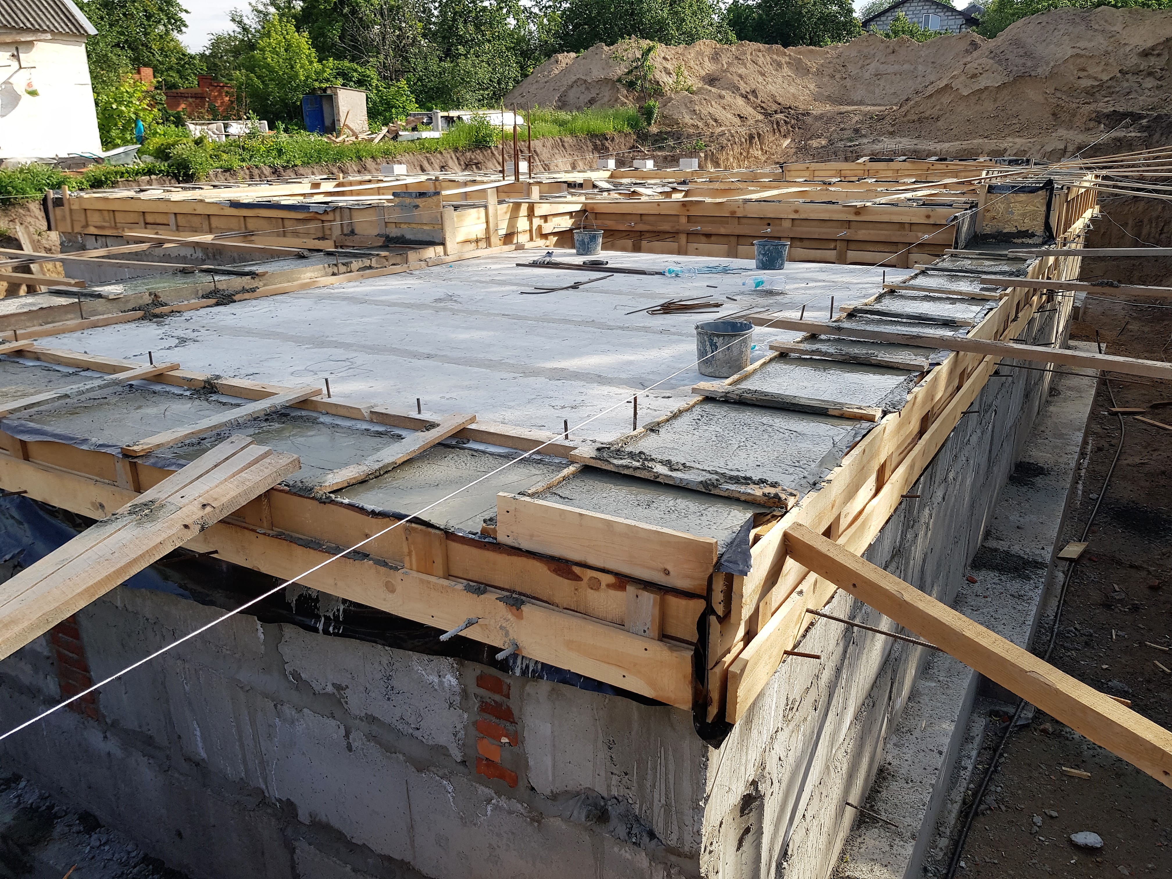

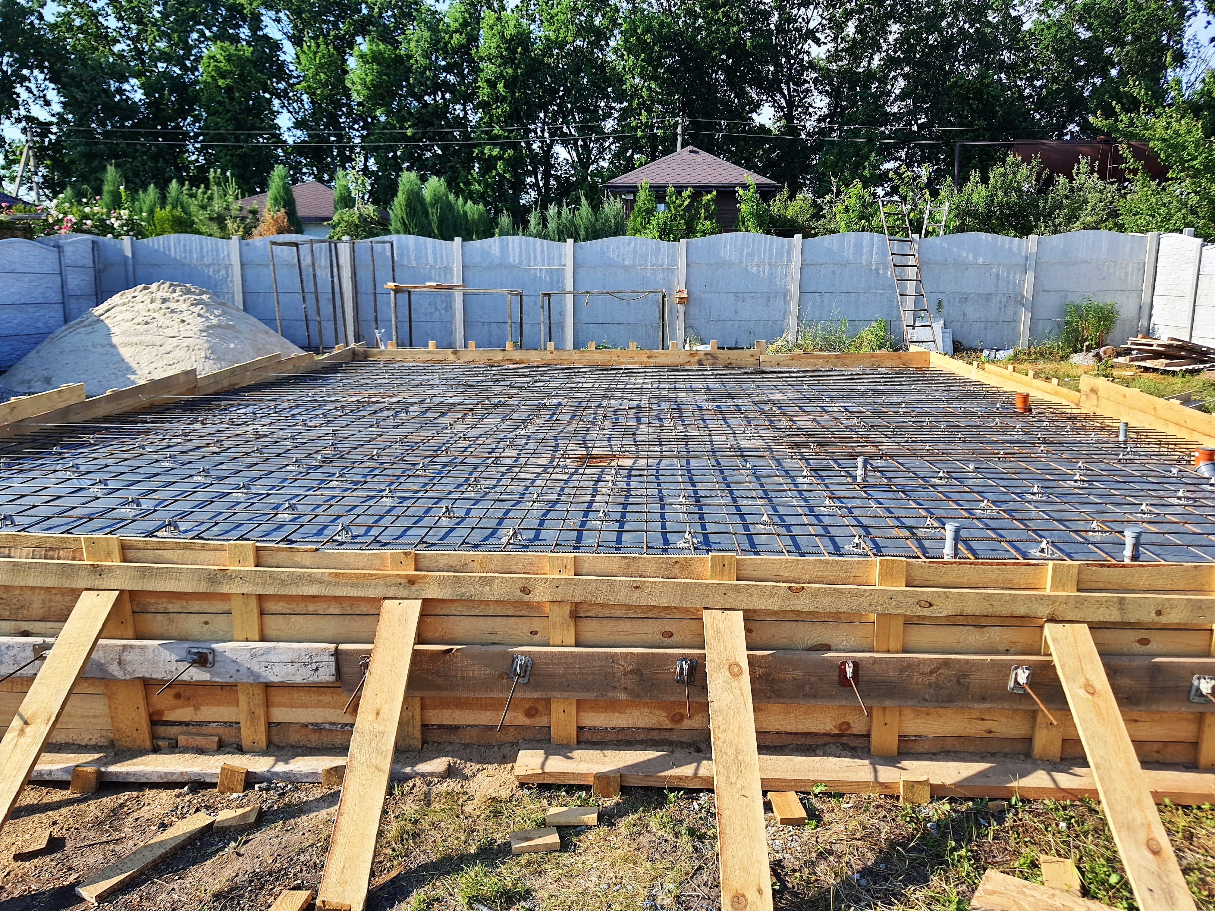

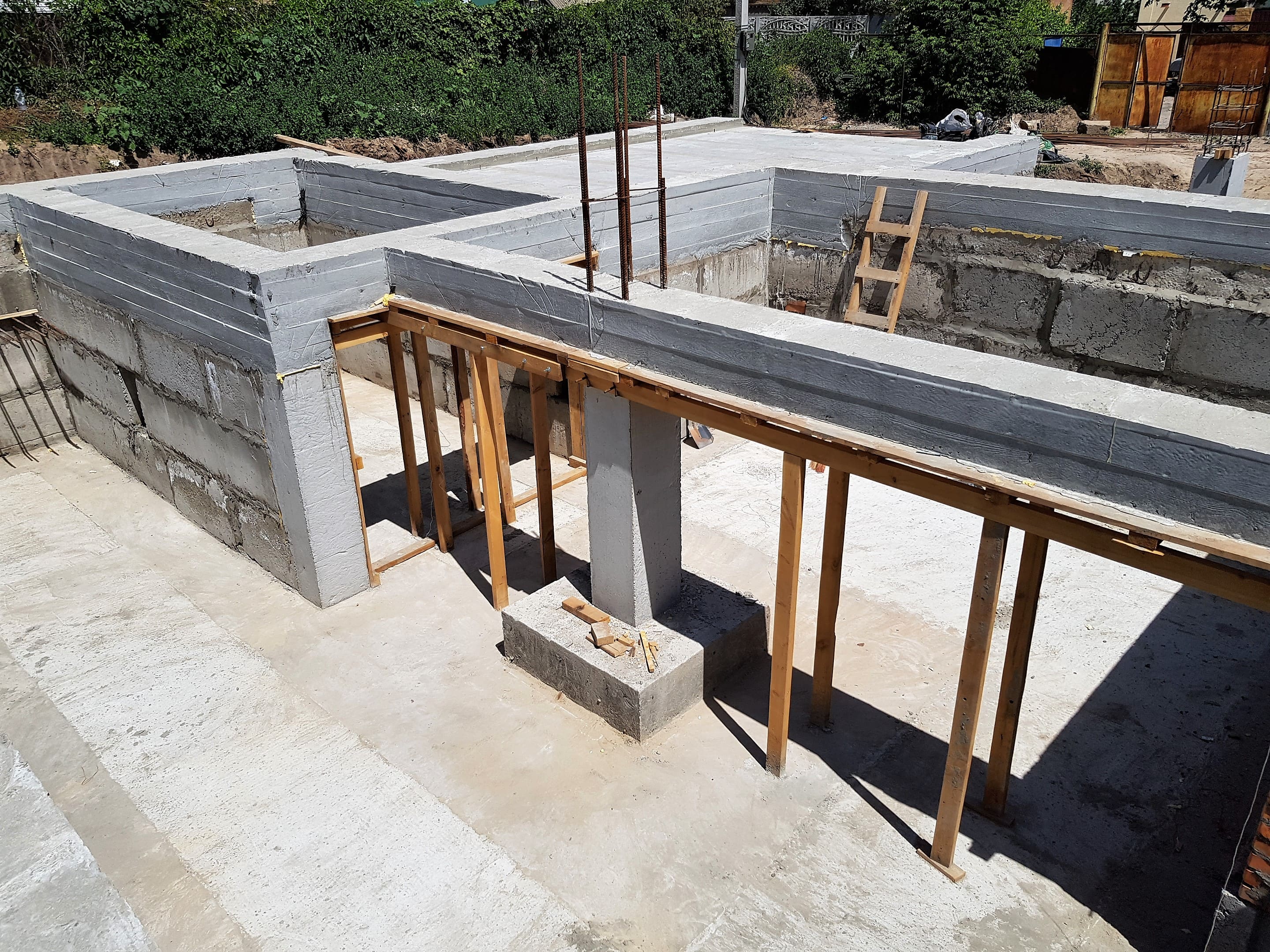

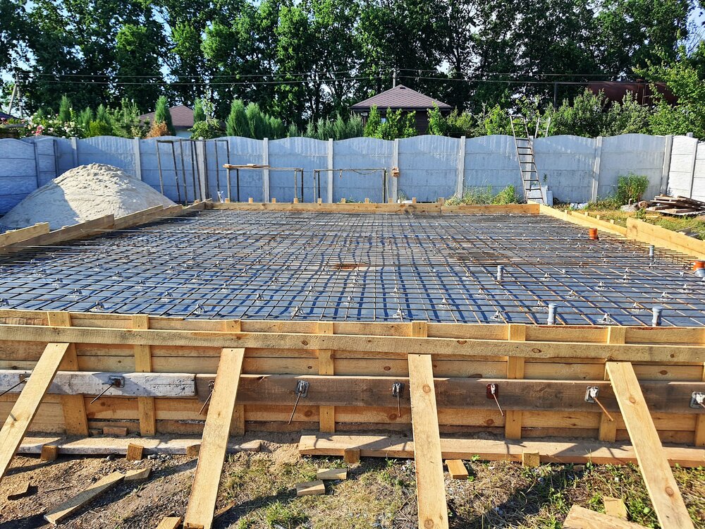

На 5-й фотке опалубка ступеньками. Не могу понять - это зачем?
А Вы с какой целью интересуетесь?)
Если это пк плиты то они и 20 лет назад так выглядили
А Вы с какой целью фотки выкладываете? :smile:
Интересно, конечно, потому и интересуюсь. Что это за плита уступами или под наклоном. Ещё и с трубами канализации.
