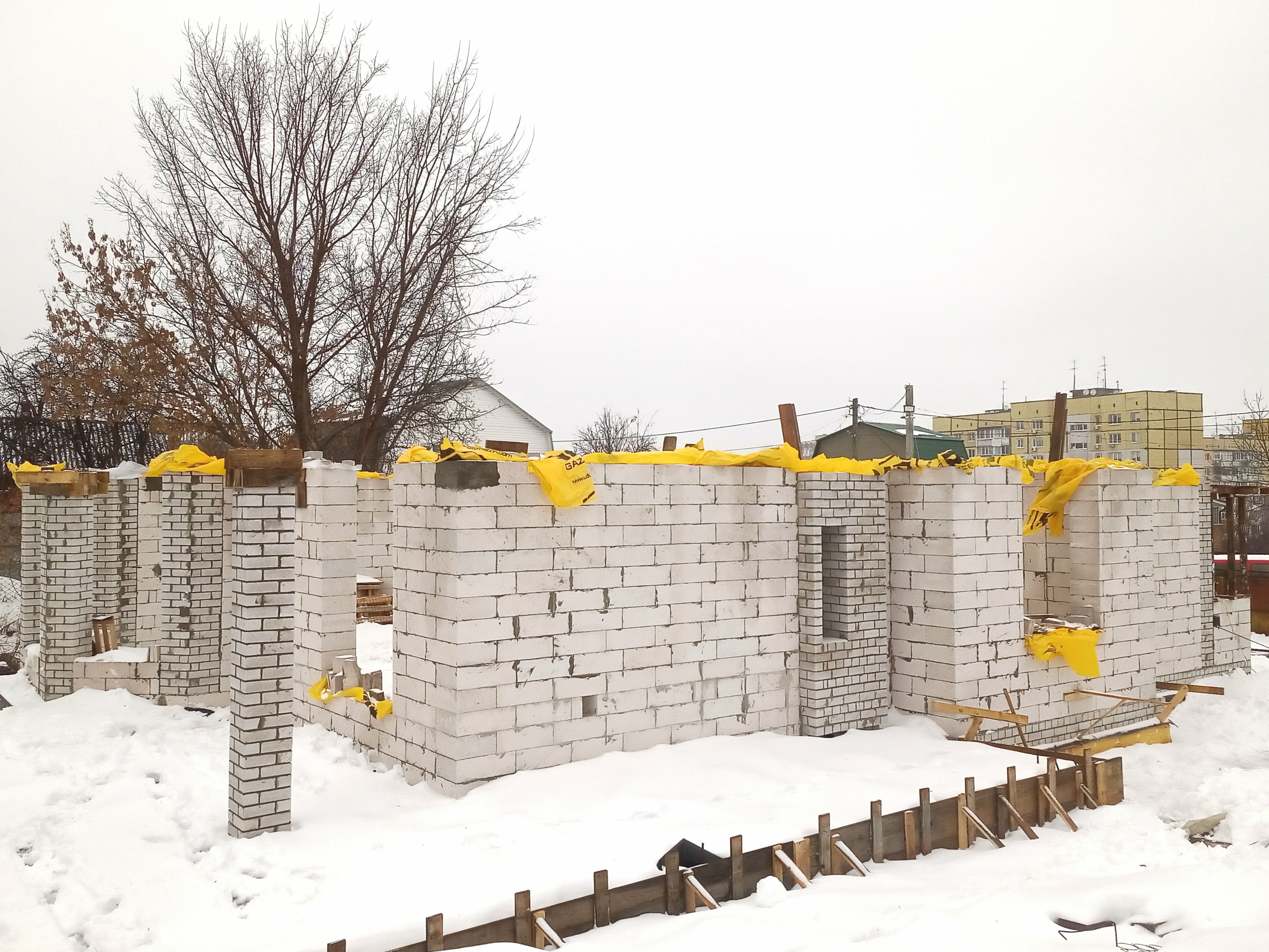

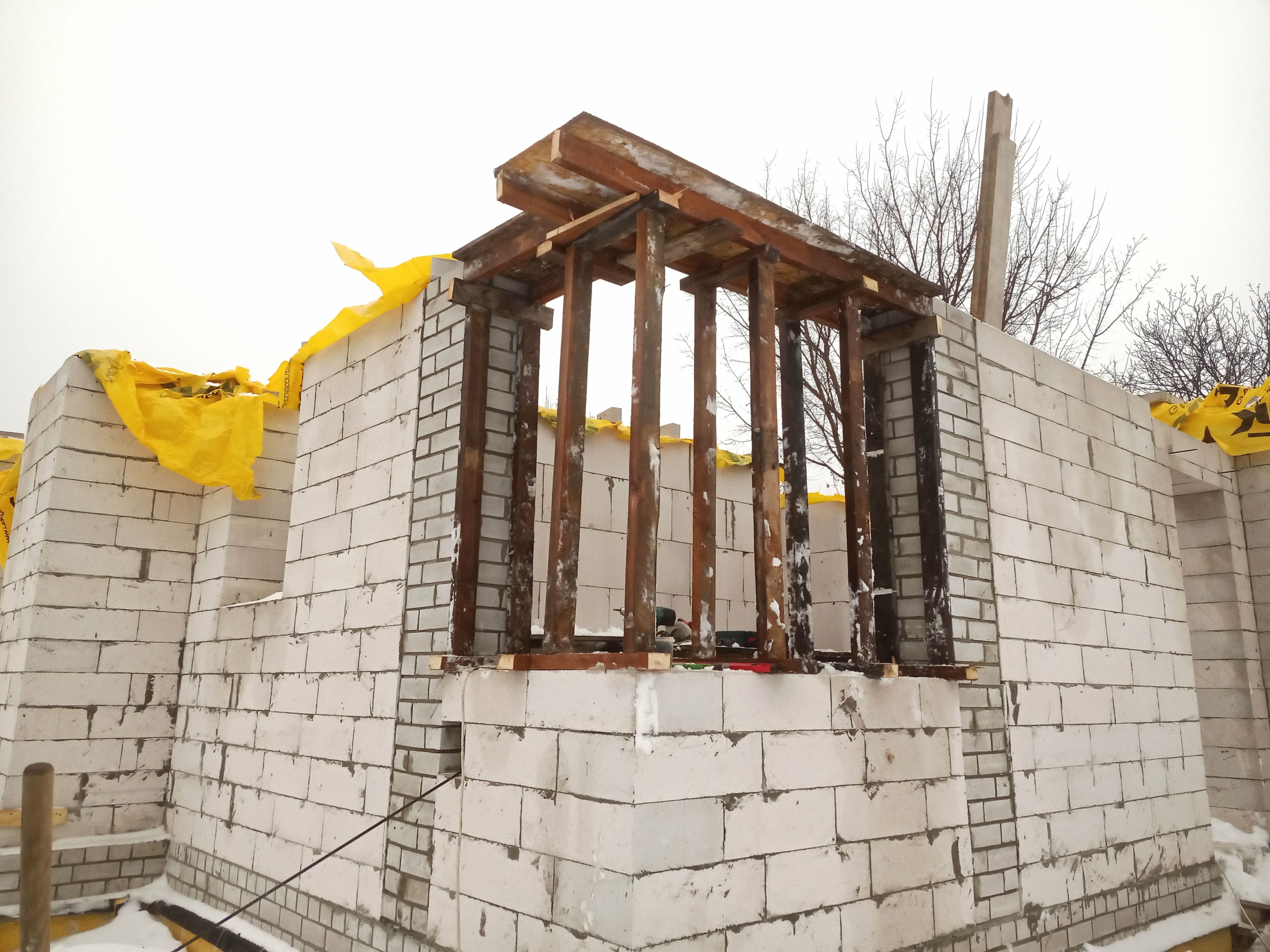

9 минут назад, BugS сказал:
насколько страшны такие намокания для ГБ зимой?
А почему Вы решили, что "такие намокания" для газоблока страшны? У Вас есть печальный опыт или Вы где-то что-то у кого-то видели, что навело Вас на такую мысль?...  меня с этим "намоканием" проблем нет.
И перестаньте писать слово "газоблок" с большой буквы, он не величественней рядового кирпича.)

Где Вы нашли в моем вопросе утверждение? Мой вопрос предполагает варианты ответов - 1) не страшно, 2) страшно, 3) не очень страшно, но лучше не допускать. Если бы я знал, старшно это или нет, то не спрашивал бы.

8 минут назад, BugS сказал:
Мне такой вопрос даже в голову не приходил. Человек, задающий такой вопрос, априори допускает ответ "страшно"... исходя из чего?... я и предположил, что из личного или наглядного опыта. В противном случае, Ваш вопрос попадает в разряд "не упадёт ли завтра небо на Землю". У любого вопроса должна быть подоплёка.
... а мой ответ на Ваш вопрос - "нет".
4 минуты назад, MAESTRO DNEPR сказал:

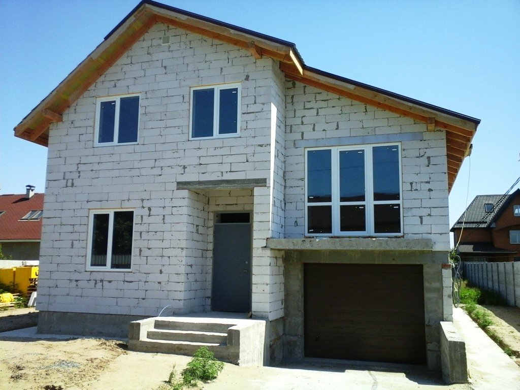

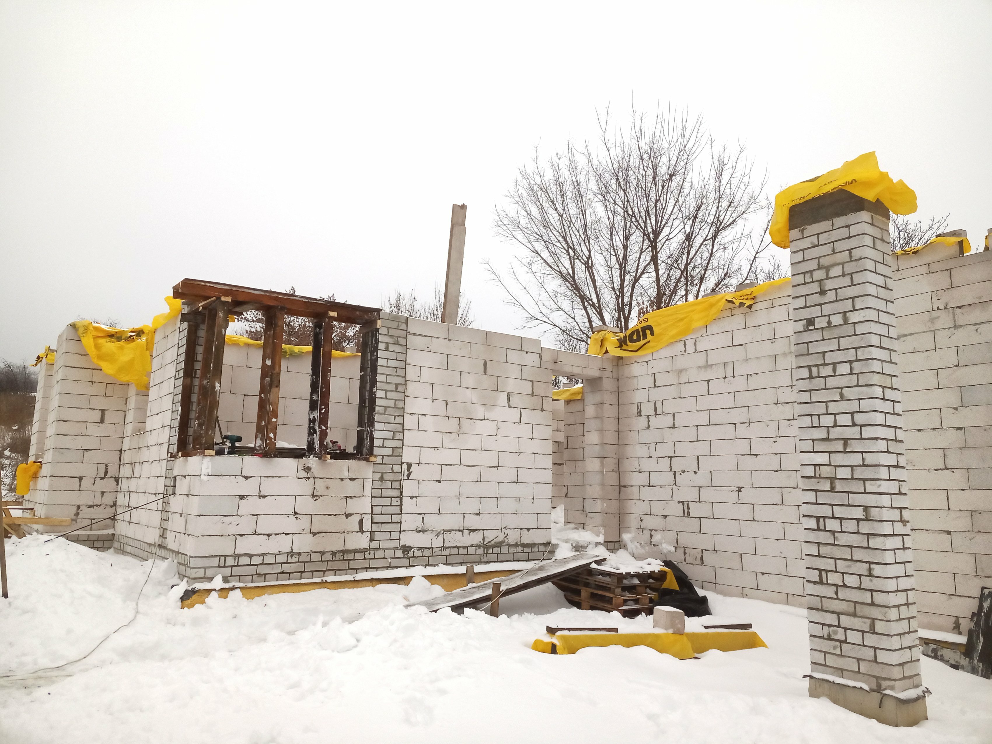

не сходится. Зачем накрыли стену сверху пленкой?
...чтоб потом лёд не сбивать с верха газоблока... если насыпет снег, потом подтает и заледенеет.

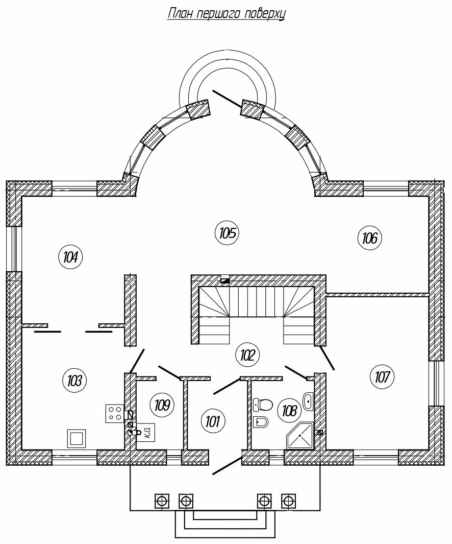

13 минут назад, Oleo7 сказал:

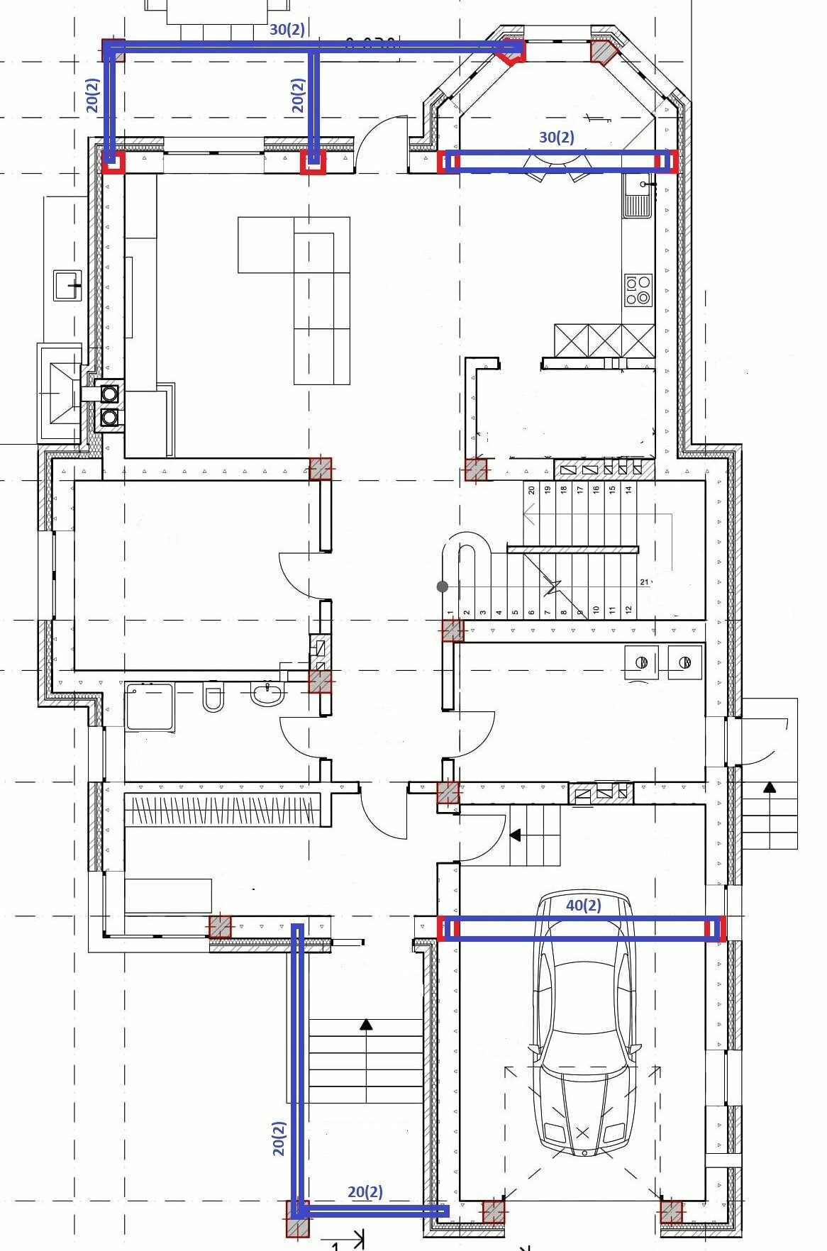

Подскажите, Старые Кодаки какая площадь дома?

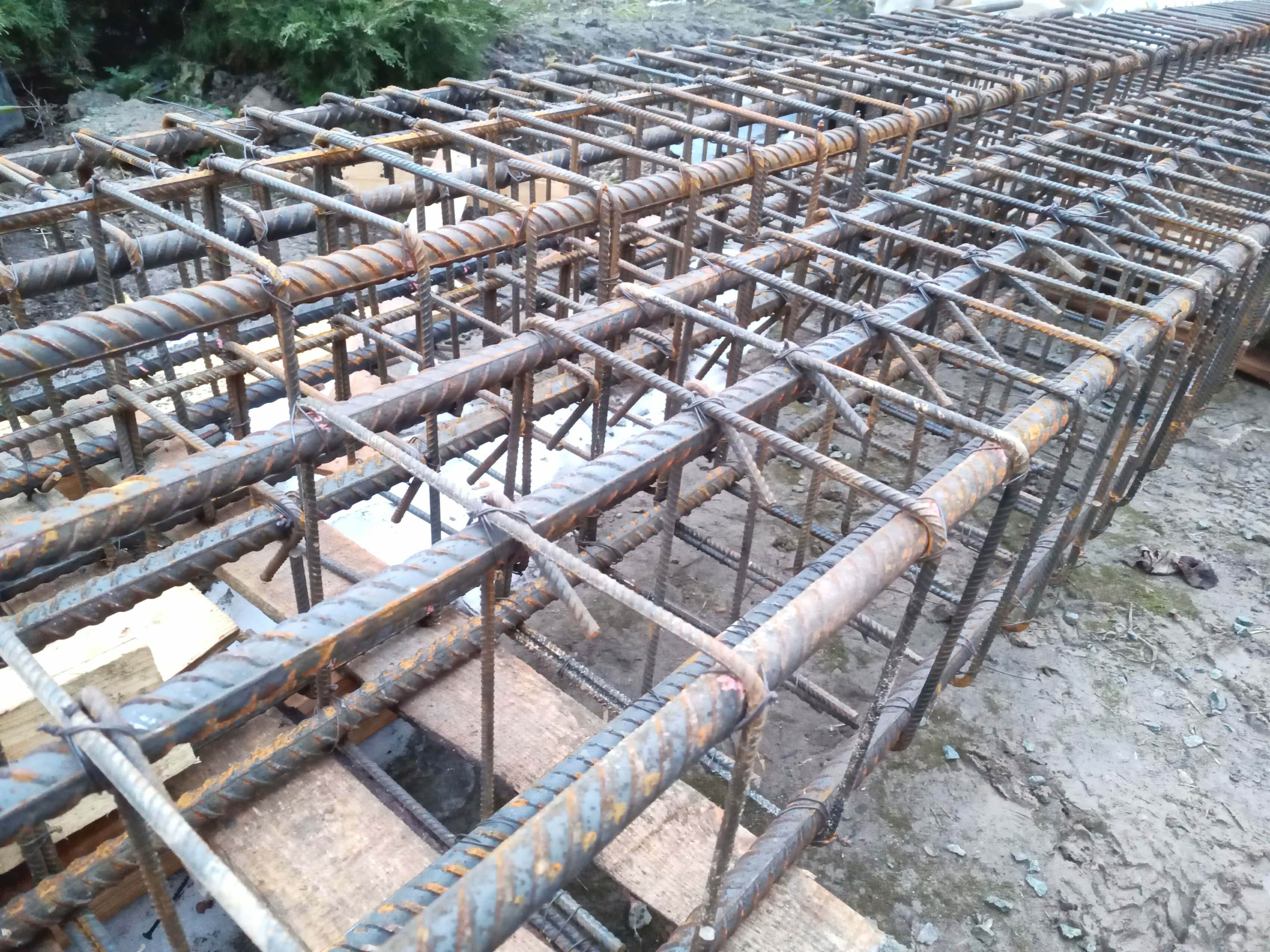

Вырезал из проекта...
Сейчас строим. Победа.

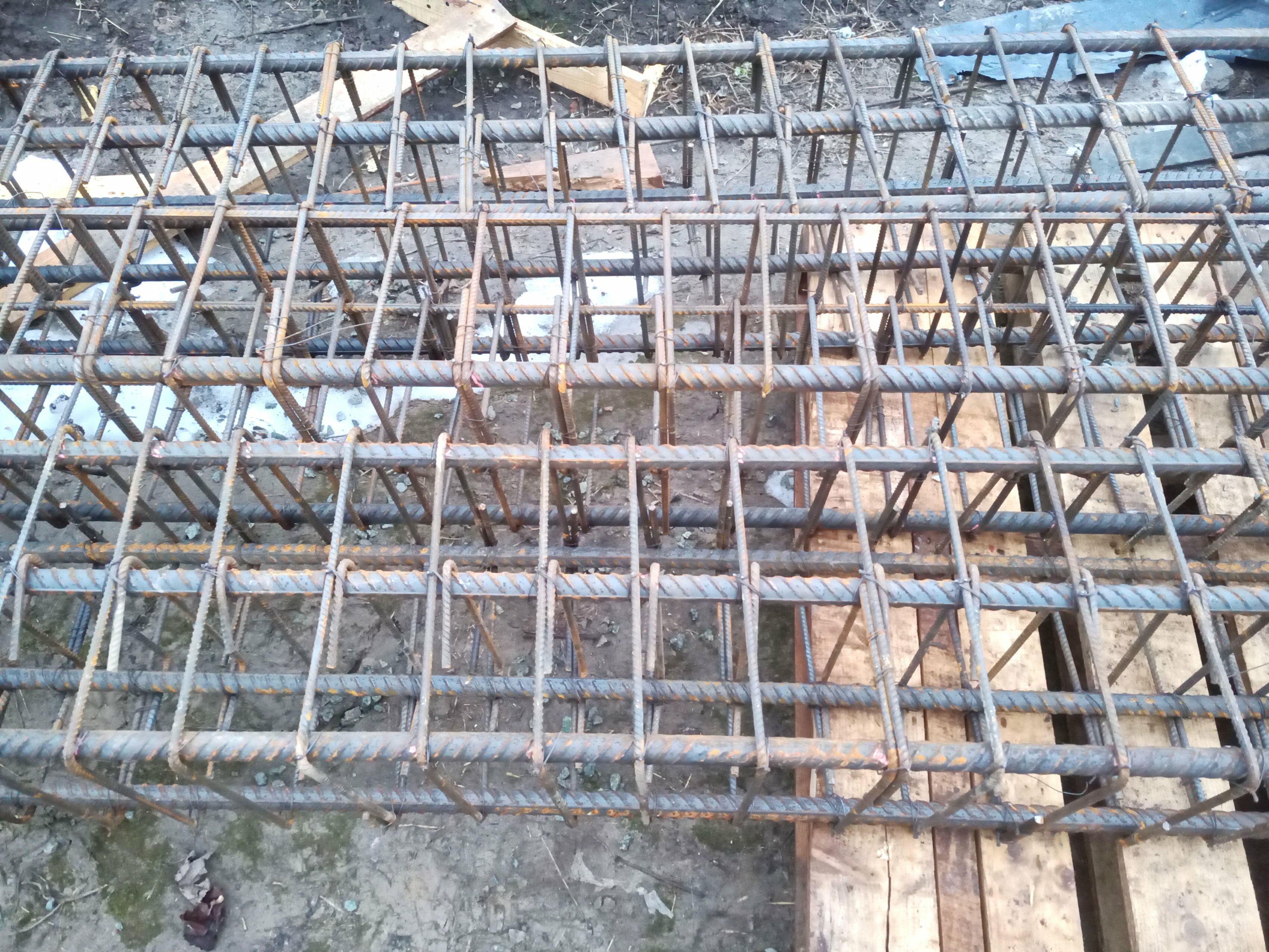

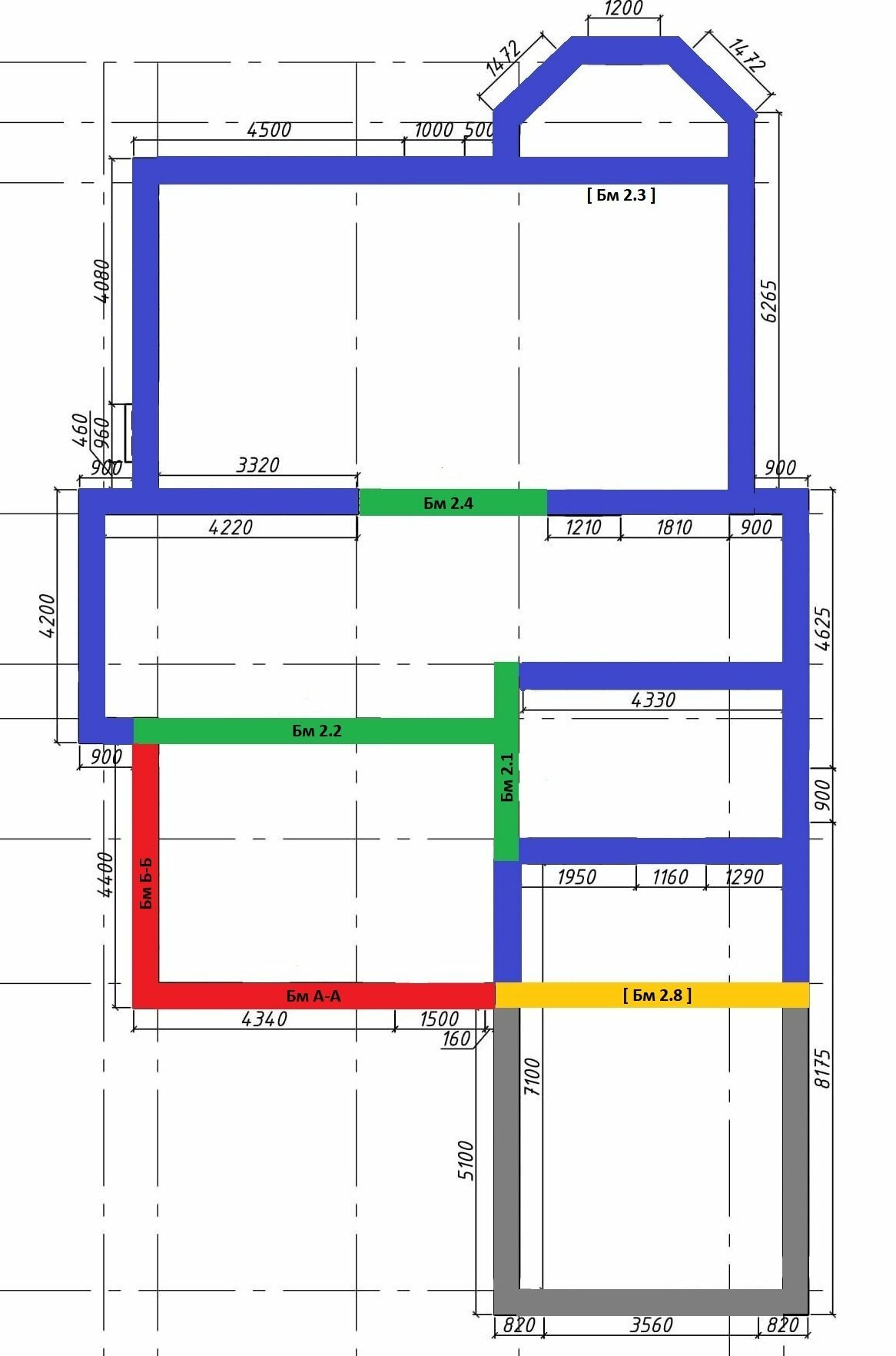

В монолитном поясе будет пять видов каркасов, три из которых включают в себя 20ю и 25ю арматуру... пять металлических и семь монолитных балок... одна стена второго этажа будет "висеть в воздухе" на балке над гаражом. В общем, скучно не будет.)
5 часов назад, MAESTRO DNEPR сказал:
Спасибо за информацию. Было бы неплохо, если конечно заказчики не возражают, показывать проекты!
10 часов назад, Oleo7 сказал:
Спасибо за информацию. Было бы неплохо показывать проекты!

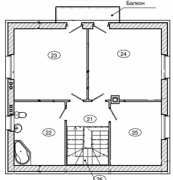

Пожалуйста. Дом в Старых Кодаках. Автор проекта - ПГС-Проект
Если ещё какой-то проект заинтересует, спрашивайте, я покажу планировку дома.

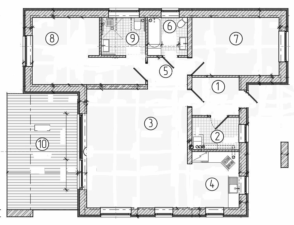

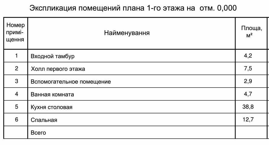

Ранее Вы выкладывали Братское 1эт дом. Какая там площадь? И если можно глянуть проект.
1 час назад, Oleo7 сказал:
В Братском несколько домов. Какой именно? Найдите фото.
Дом в Братском. Автор проекта - ДОКС
пс. терраса - 25м2 (в спецификации учитывается только 30% её полной площади)

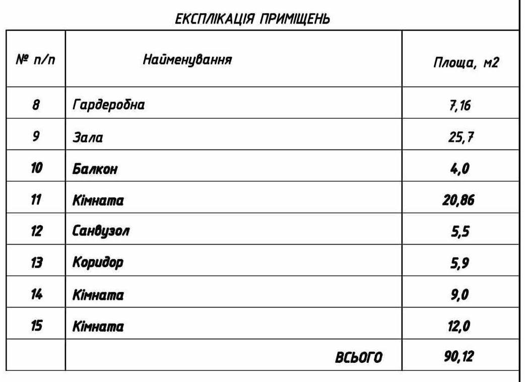

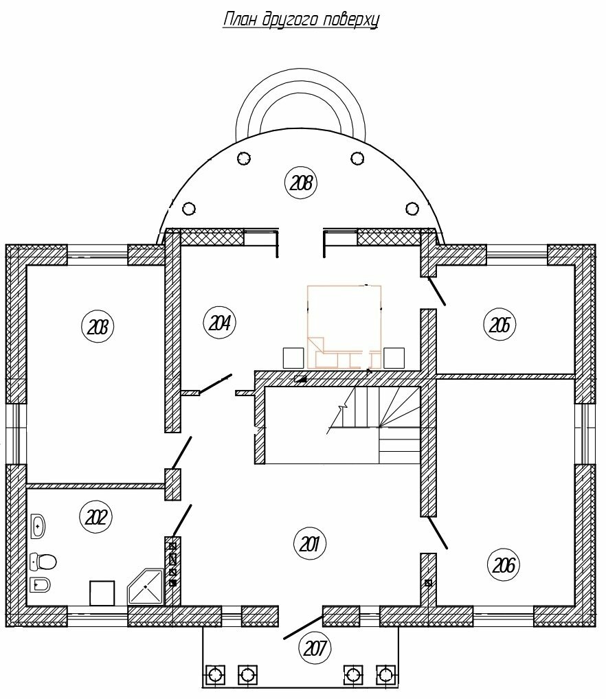

Продолжим тему планировок...
Дом в Братском. Автор проекта - ПП АРДИ КА (Чернигов)
Сразу удивил зал на втором этаже. Но последнее фото внесло ясность. Разные уровни. Интересное решение, но насколько удобно.
1 час назад, Dendnepr сказал:
Очень удобно 3-4 уровня. У нас по такой схеме гостевая с с/у над гаражом -  как отдельный блок получается и не пересекается с нашей хозяйской территорией. Как сын подрос - туда переехал и его не слышно.

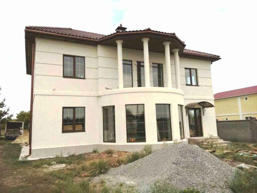

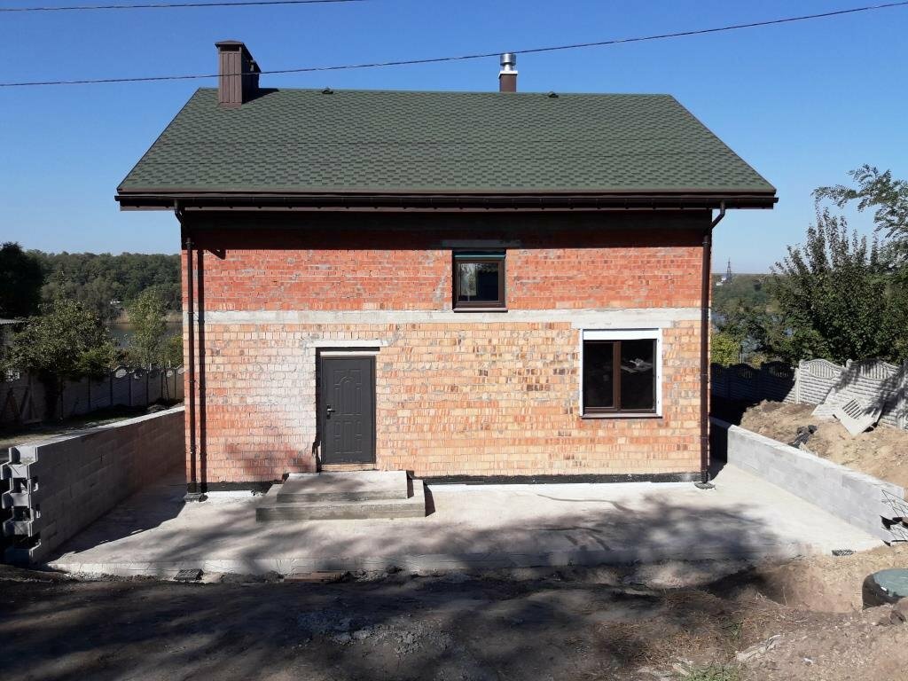

Денис, с новосельем Вас. Ваш сосед восстановил упавшую бетонную стену?
43 минуты назад, MaxS сказал:
Мне разноуровневая планировка понравилась... но как по мне, то дом немного узковат... я бы левую и правую наружные стены раздвинул бы ещё на полметра каждую, стало бы свободней в гараже, санузлах и спальнях. Ещё не хватает внутреннего входа из гаража в дом, нужно ходить через улицу - это не очень удобно.
Строили ранней весной 2014го... доллар каждое утро рос как на дрожжах, а цены на материалы за ним не успевали... в итоге эта коробка обошлась во что-то около 32000 уе... меньше 200 долларов за квадрат... кому рэволюция, а кому мать родная).
По-моему, по этому же проекту строила дом Екатерина в Краснополье и вела свою тему здесь на форуме.
Змінено користувачем MAESTRO DNEPR
51 минуту назад, MAESTRO DNEPR сказал:
Спасибо.
Сосед ничего не делал.
