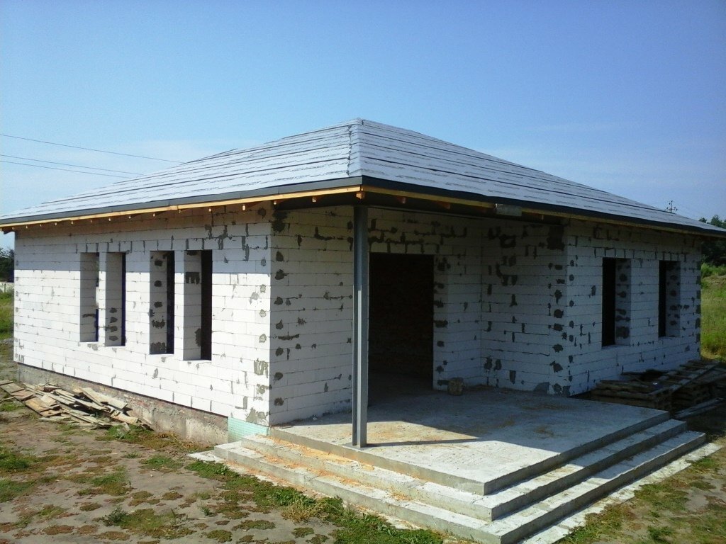

MAESTRO DNEPR Опубліковано: 25 травня 2025 Автор Поділитись Опубліковано: 25 травня 2025 Наш объект. Строительство частного дома в Новомосковске. t.me/maestrodnepr 1 Посилання на коментар Поділитися на інших сайтах More sharing options...

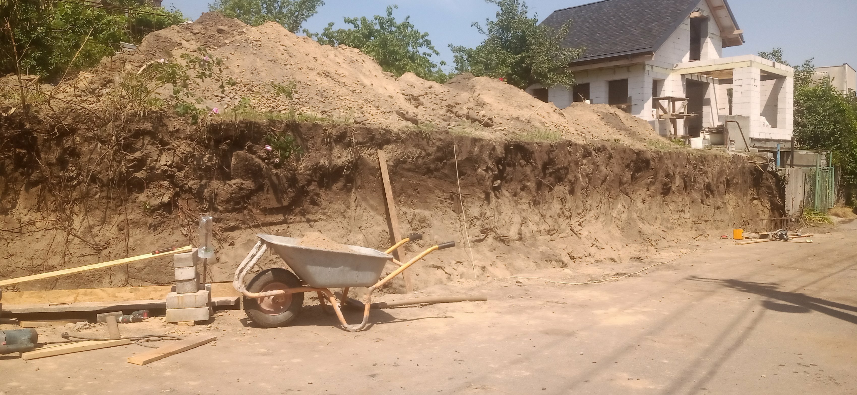

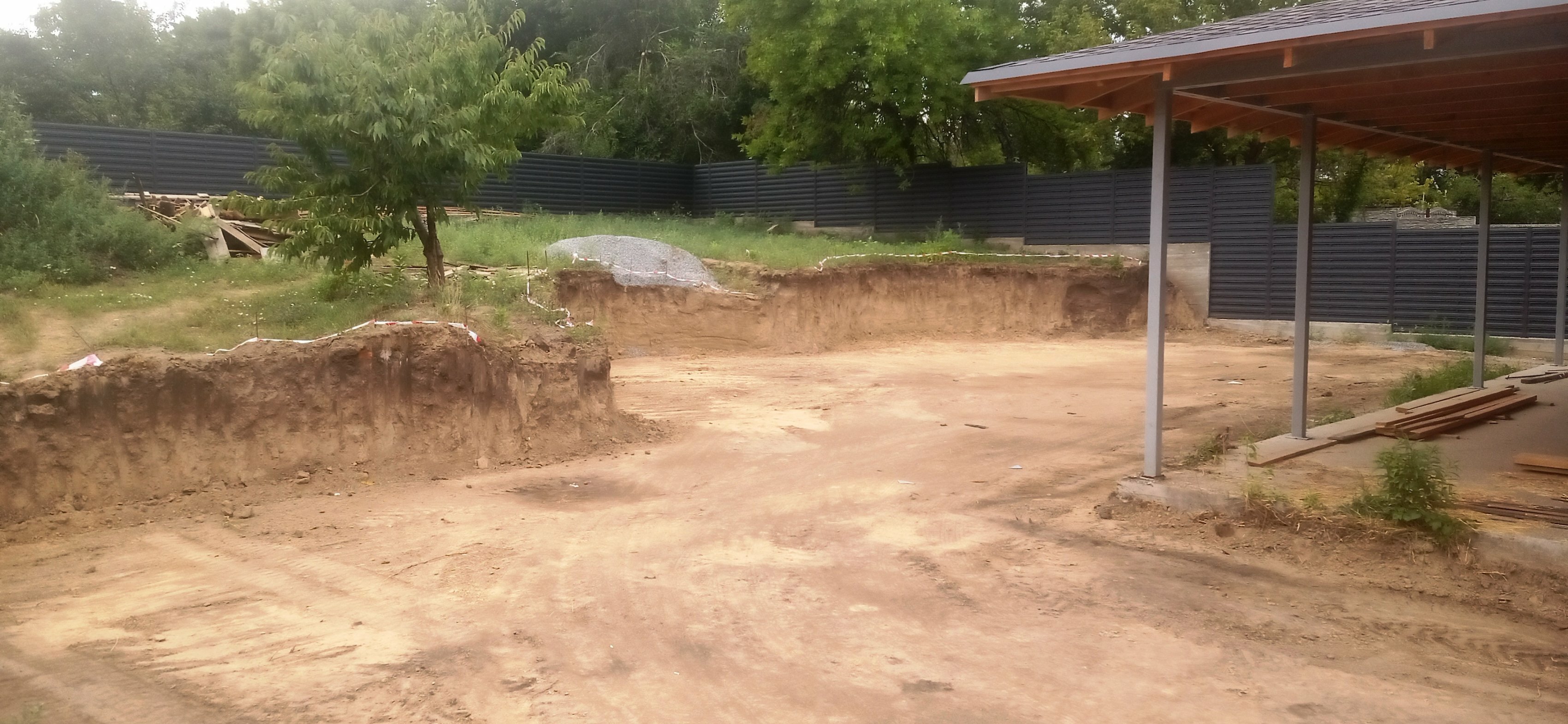

MAESTRO DNEPR Опубліковано: 31 травня 2025 Автор Поділитись Опубліковано: 31 травня 2025 Сейчас строим. Будем это всё демонтировать и делать новую подпорную стену. t.me/maestrodnepr Посилання на коментар Поділитися на інших сайтах More sharing options...

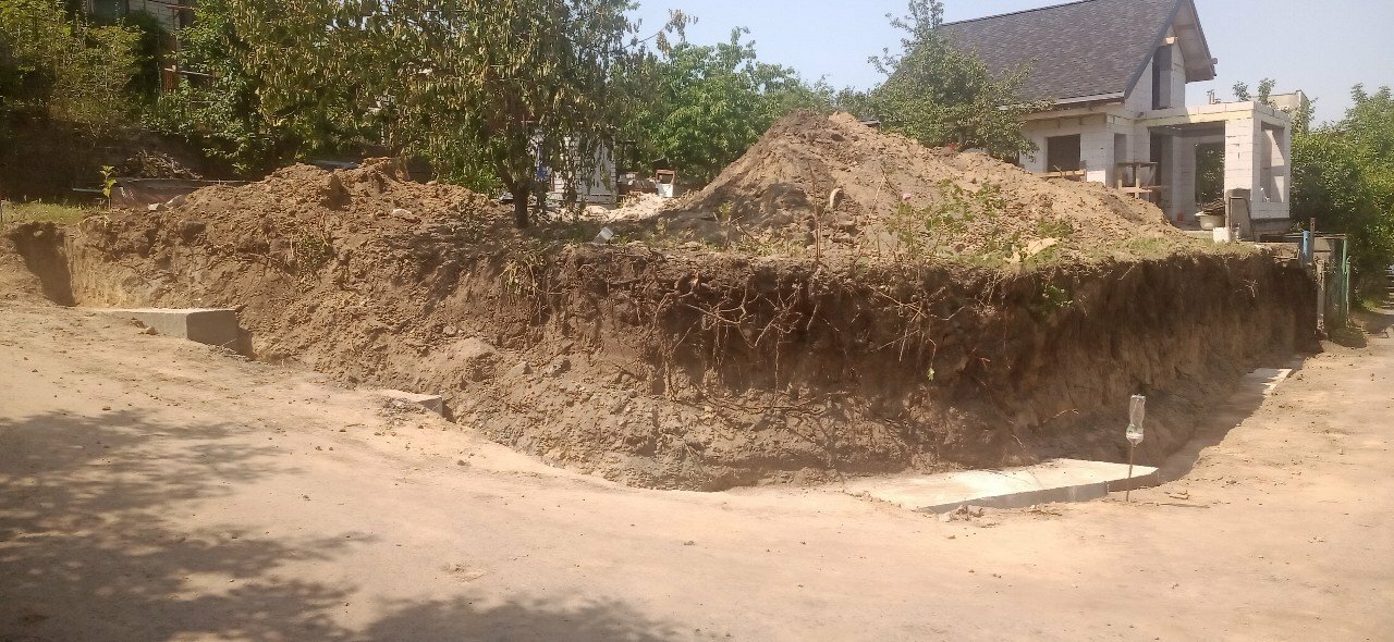

MAESTRO DNEPR Опубліковано: 3 червня 2025 Автор Поділитись Опубліковано: 3 червня 2025 t.me/maestrodnepr Посилання на коментар Поділитися на інших сайтах More sharing options...

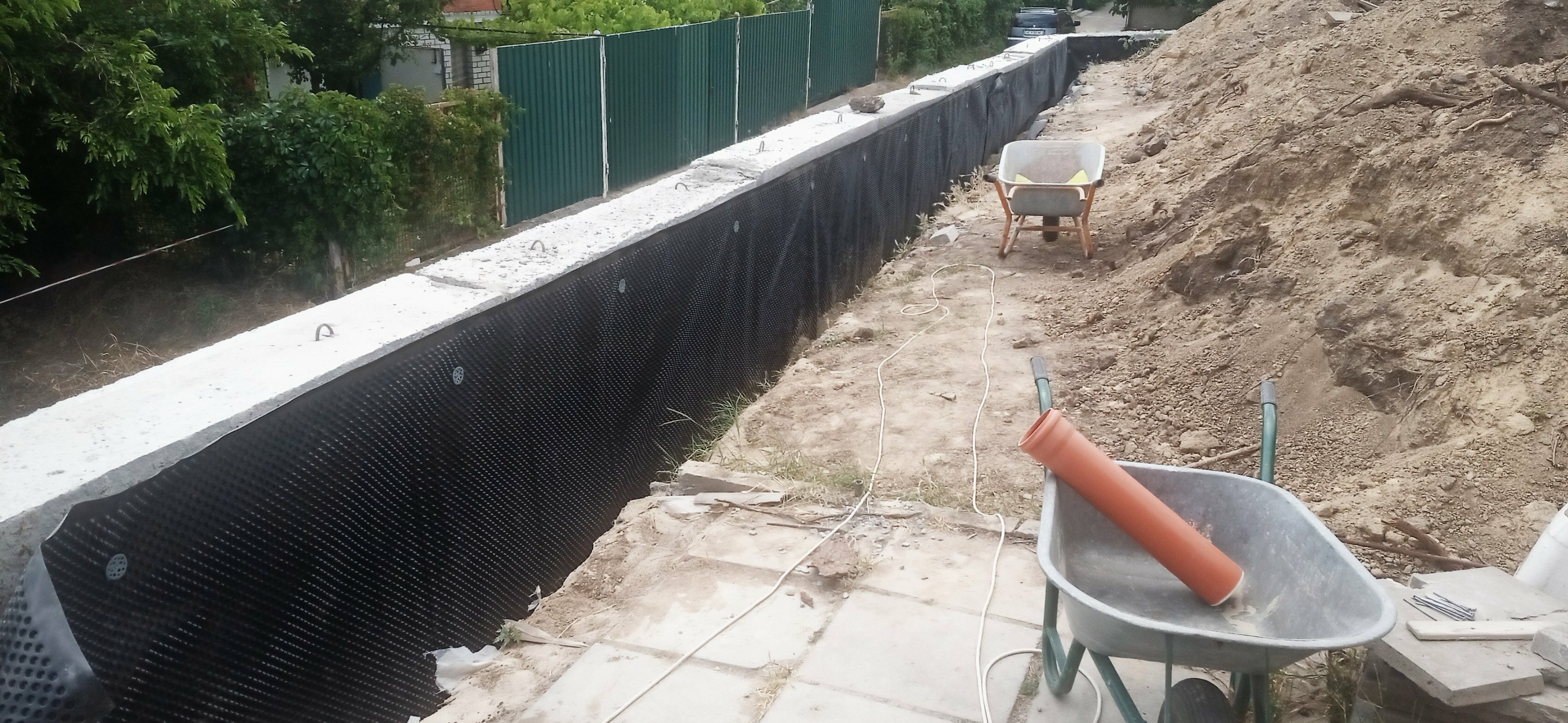

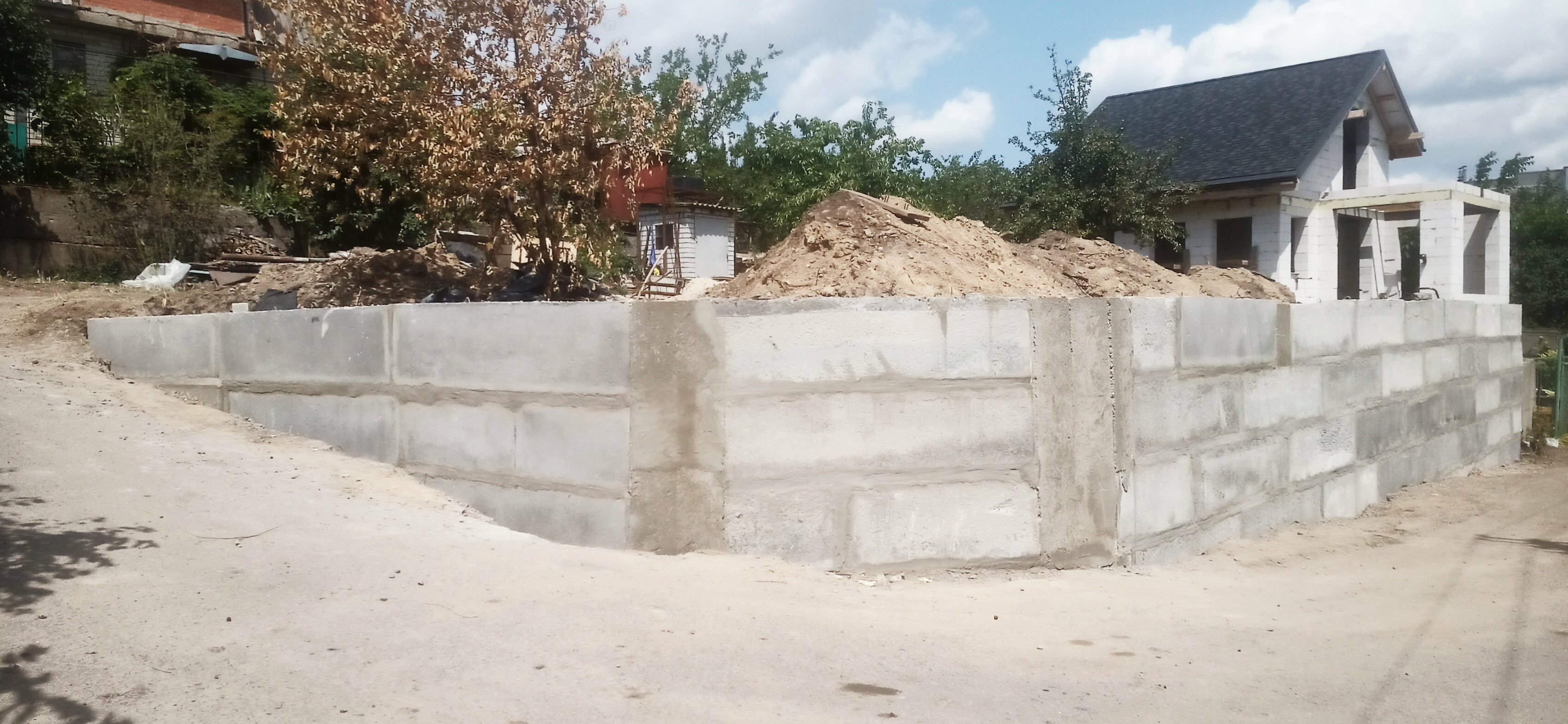

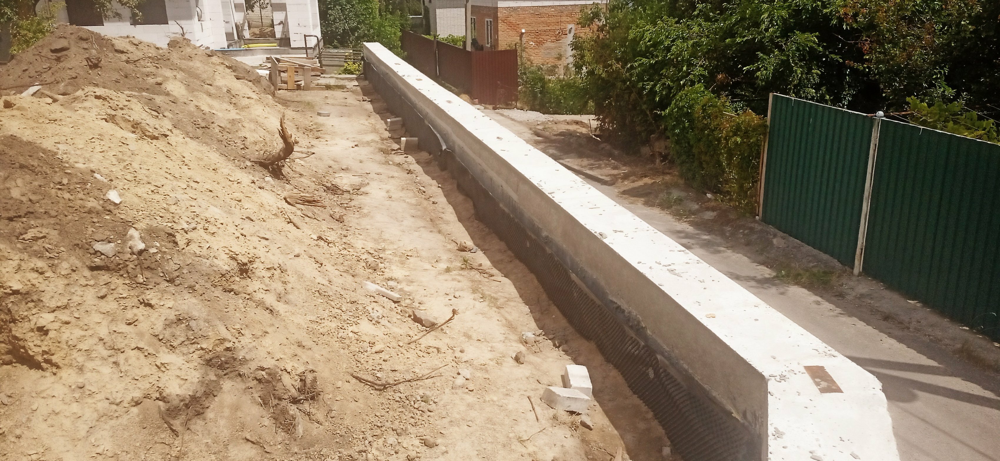

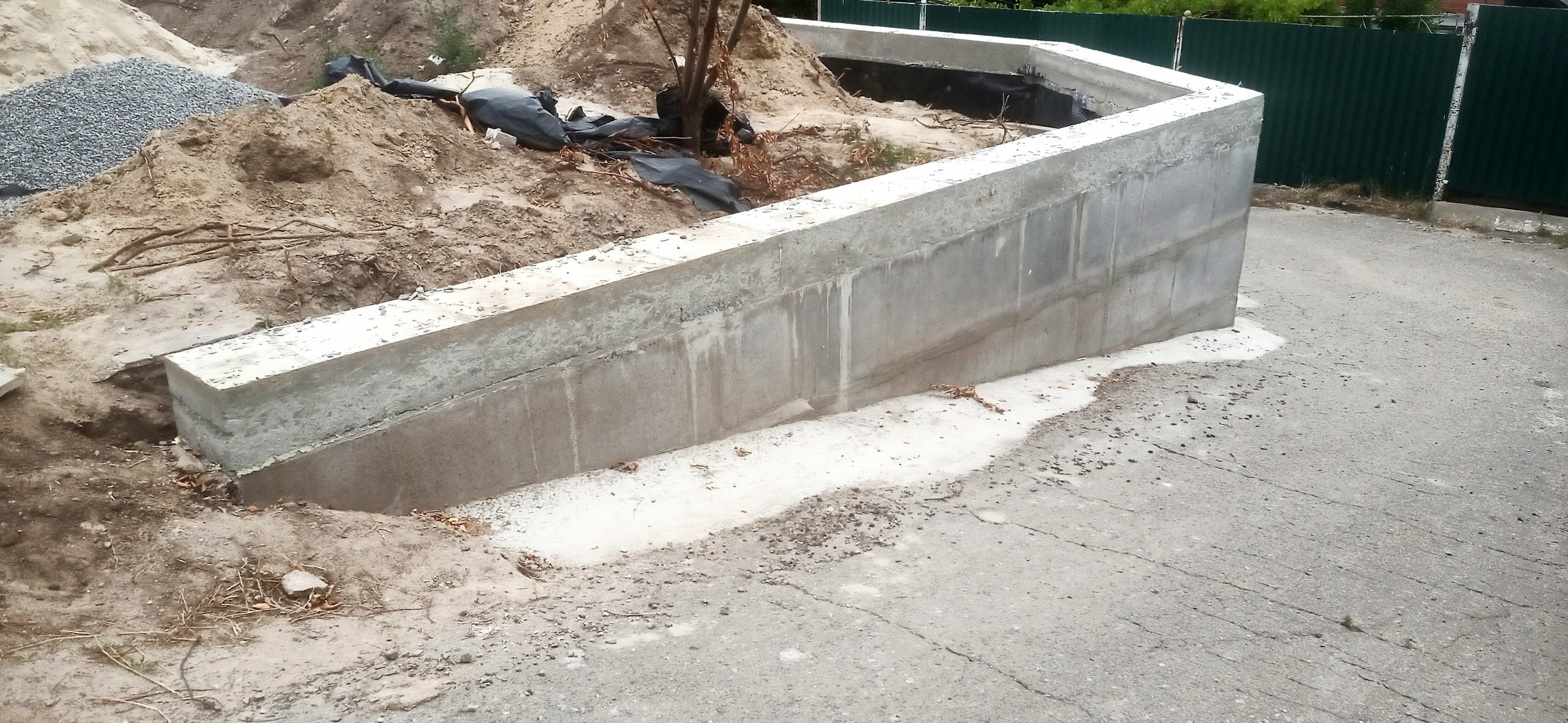

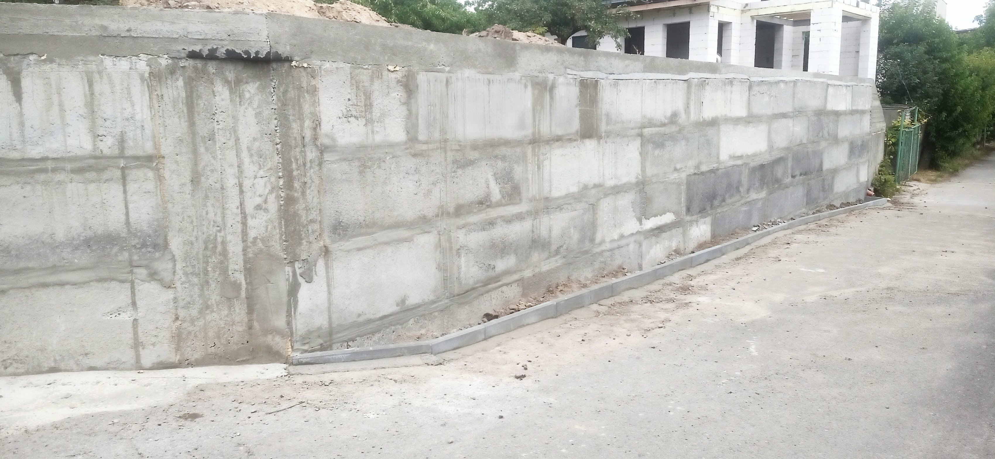

MAESTRO DNEPR Опубліковано: 22 червня 2025 Автор Поділитись Опубліковано: 22 червня 2025 Устройство подпорной стены. t.me/maestrodnepr 2 Посилання на коментар Поділитися на інших сайтах More sharing options...

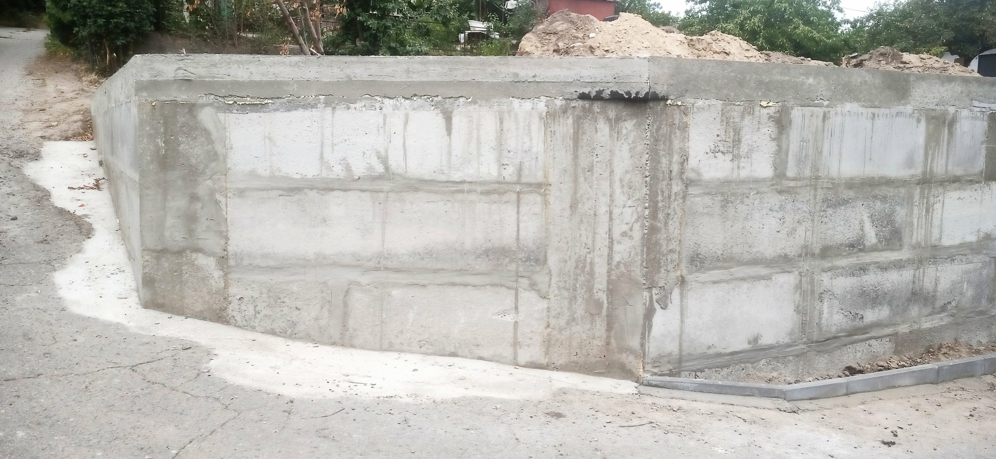

MAESTRO DNEPR Опубліковано: 1 липня 2025 Автор Поділитись Опубліковано: 1 липня 2025 Устройство подпорной стены. t.me/maestrodnepr Посилання на коментар Поділитися на інших сайтах More sharing options...

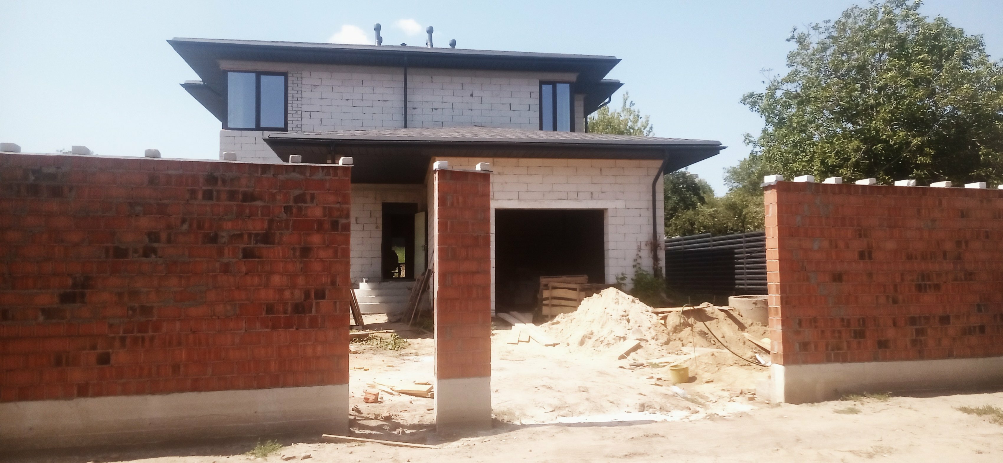

MAESTRO DNEPR Опубліковано: 7 липня 2025 Автор Поділитись Опубліковано: 7 липня 2025 Строительство фасадного забора. t.me/maestrodnepr Посилання на коментар Поділитися на інших сайтах More sharing options...

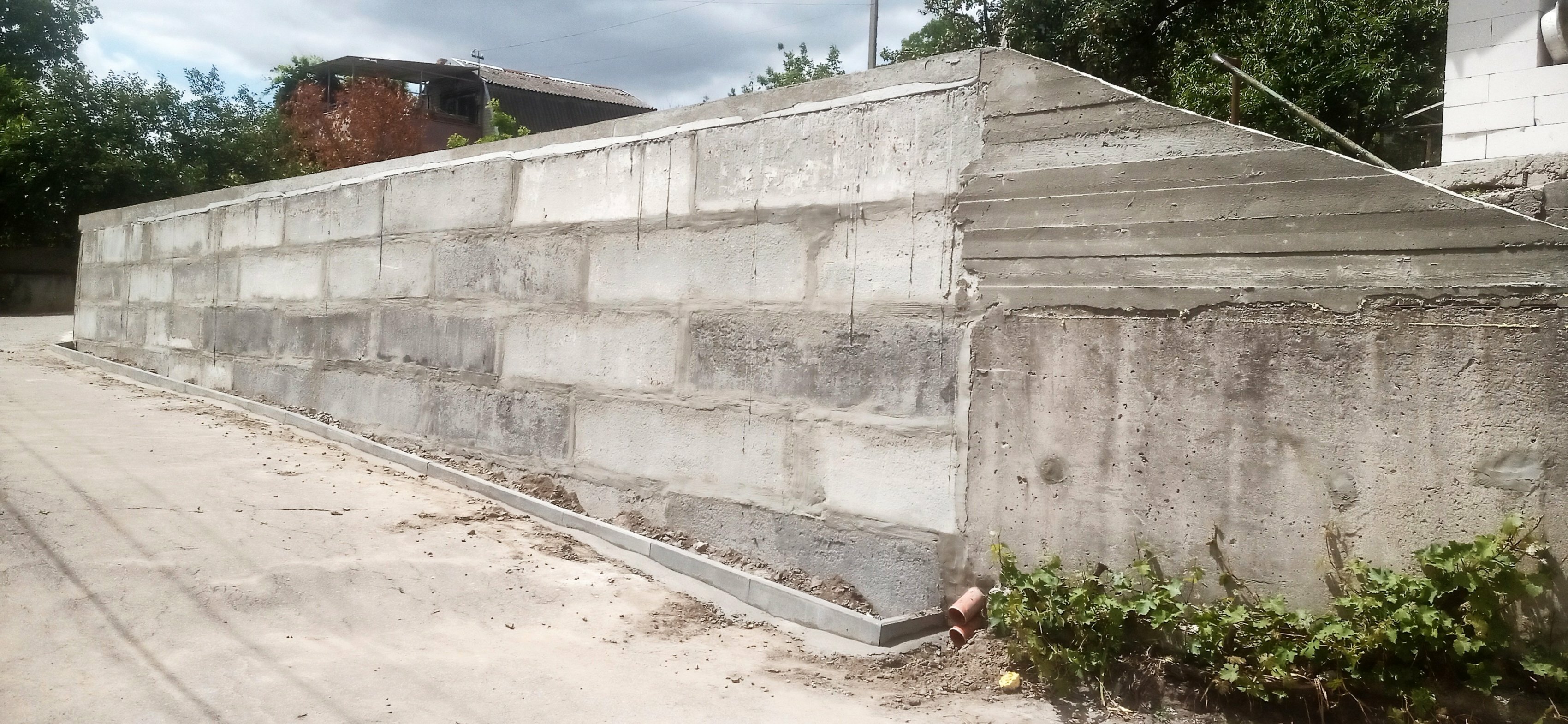

MAESTRO DNEPR Опубліковано: 10 липня 2025 Автор Поділитись Опубліковано: 10 липня 2025 Устройство подпорной стены. t.me/maestrodnepr 1 Посилання на коментар Поділитися на інших сайтах More sharing options...

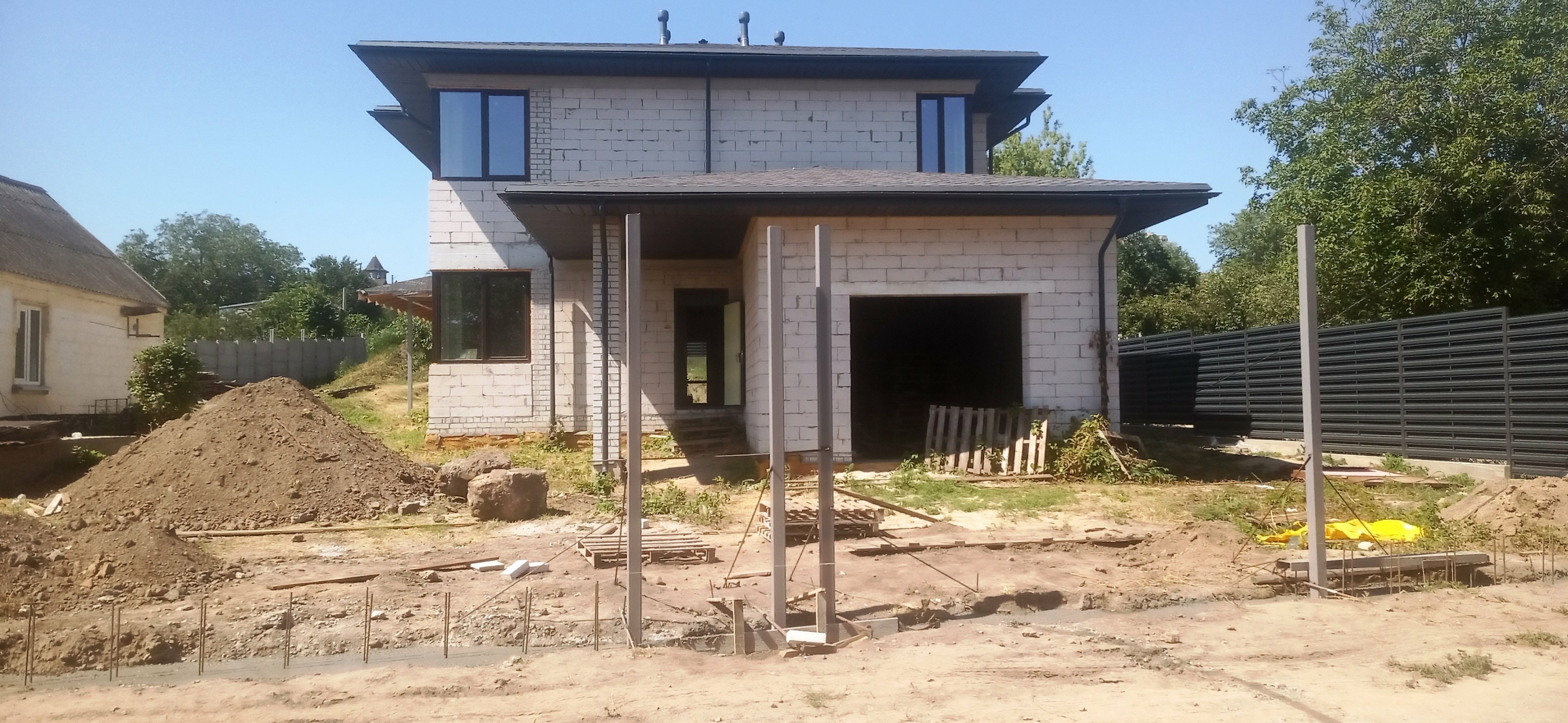

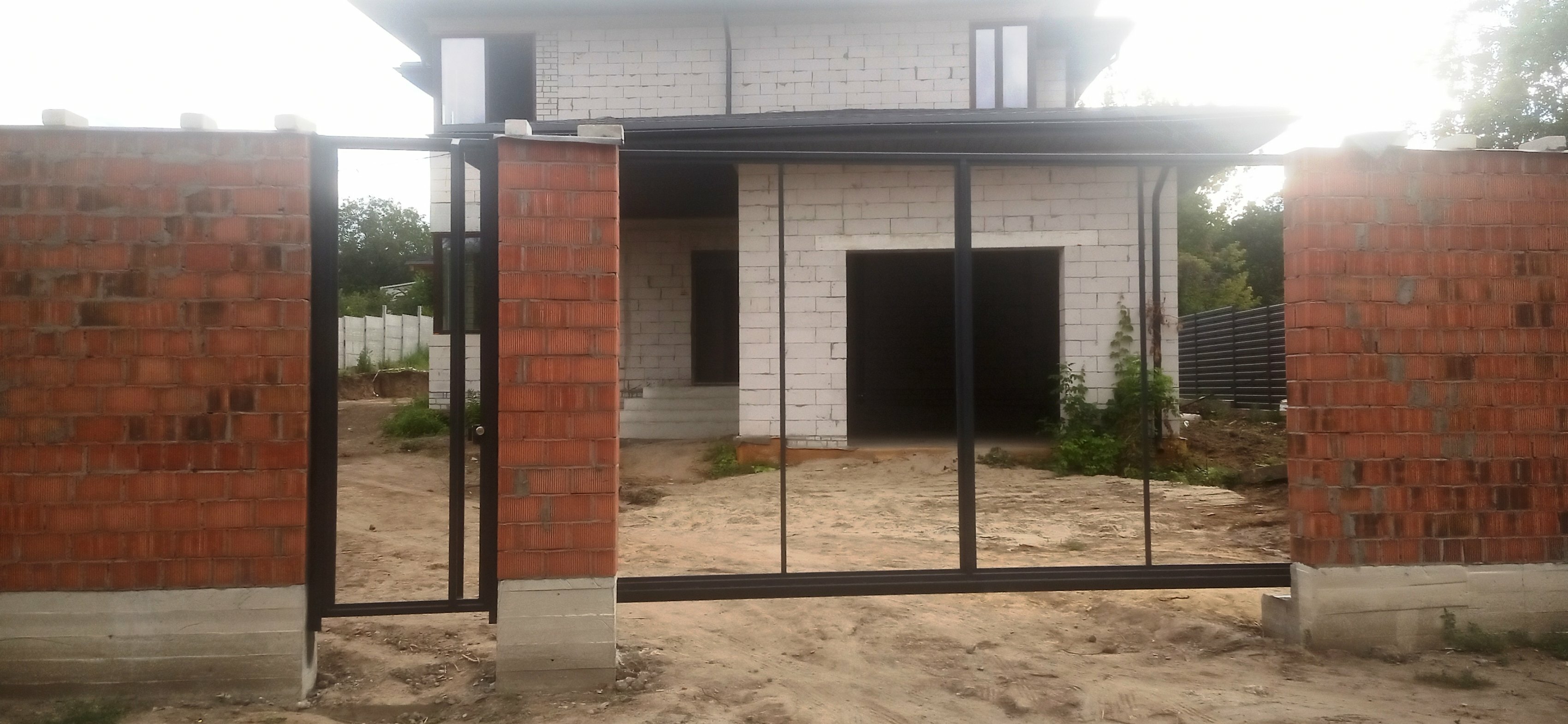

MAESTRO DNEPR Опубліковано: 4 серпня 2025 Автор Поділитись Опубліковано: 4 серпня 2025 Сейчас строим. Подготовили ландшафт под устройство подпорной стены, установили раму ворот и калитки. t.me/maestrodnepr 1 Посилання на коментар Поділитися на інших сайтах More sharing options...

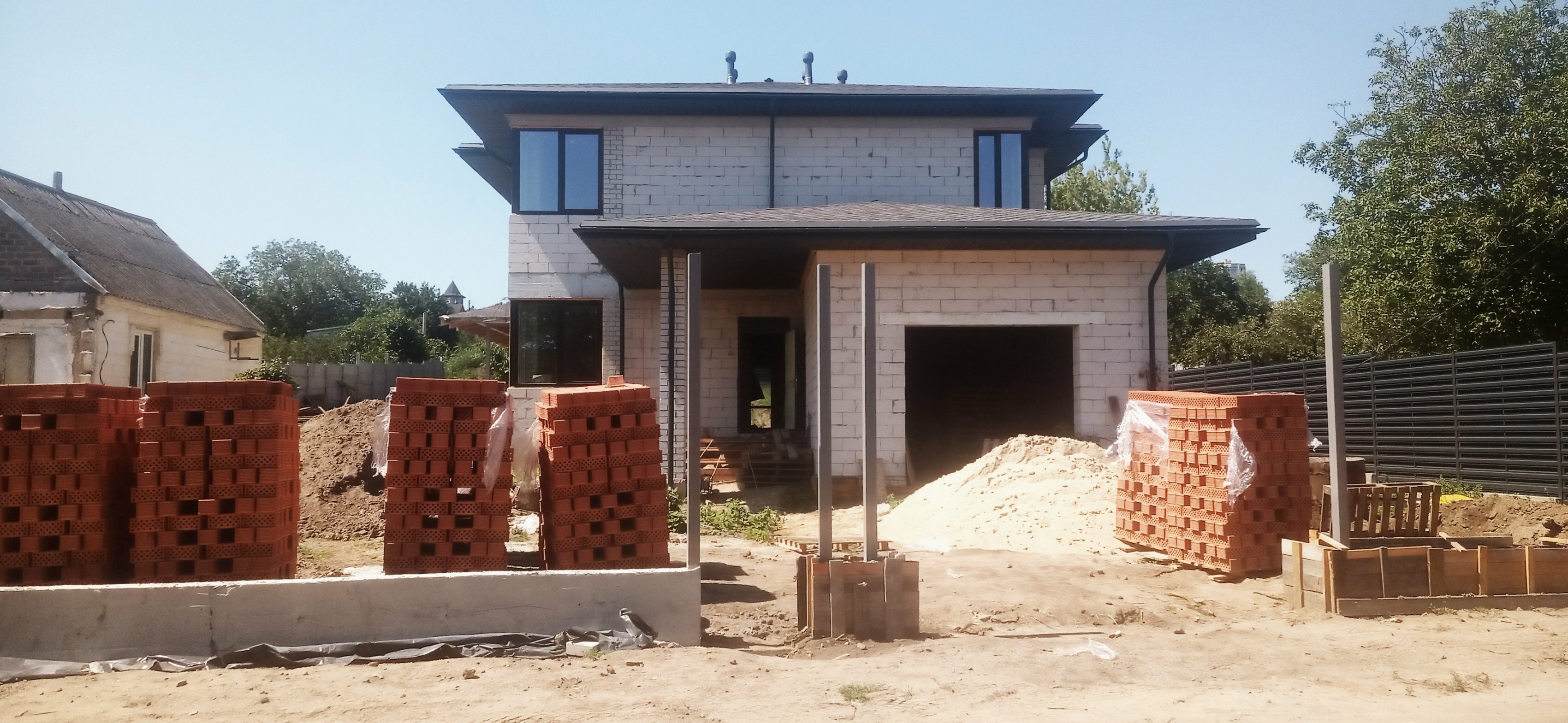

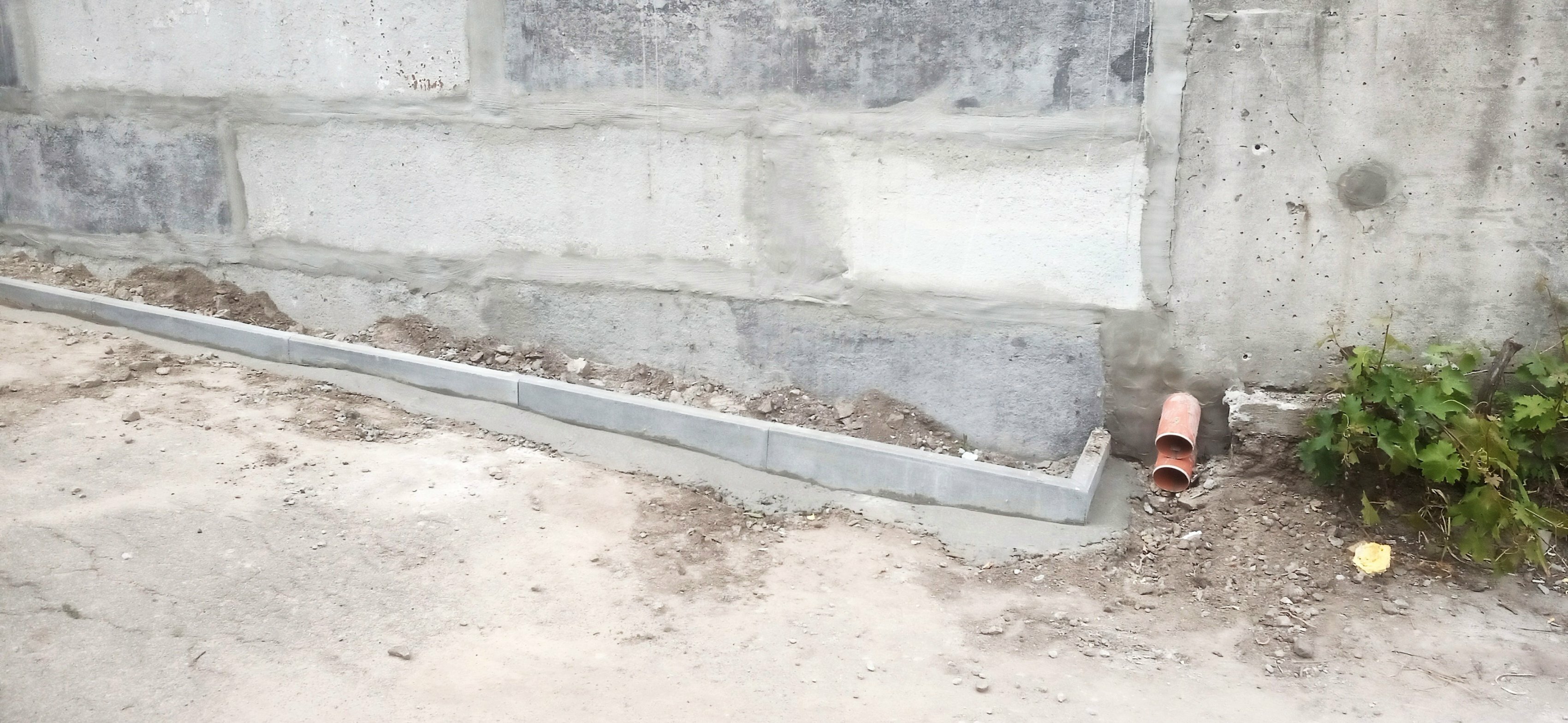

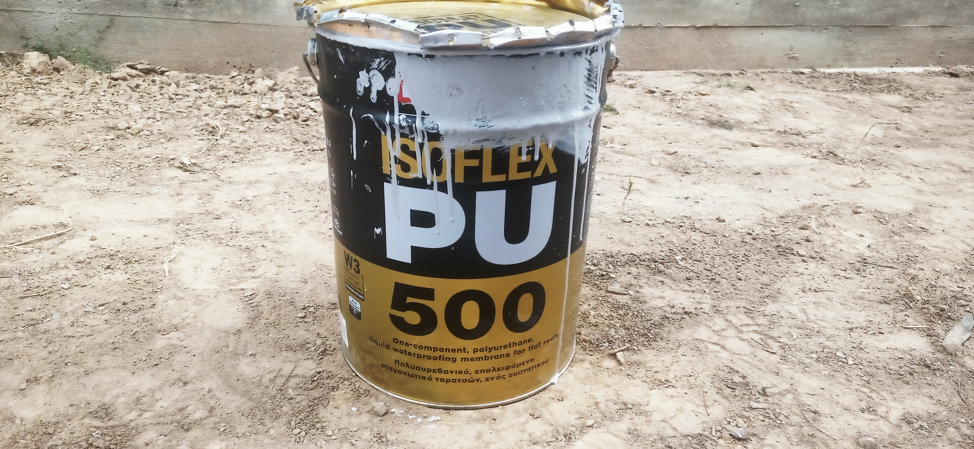

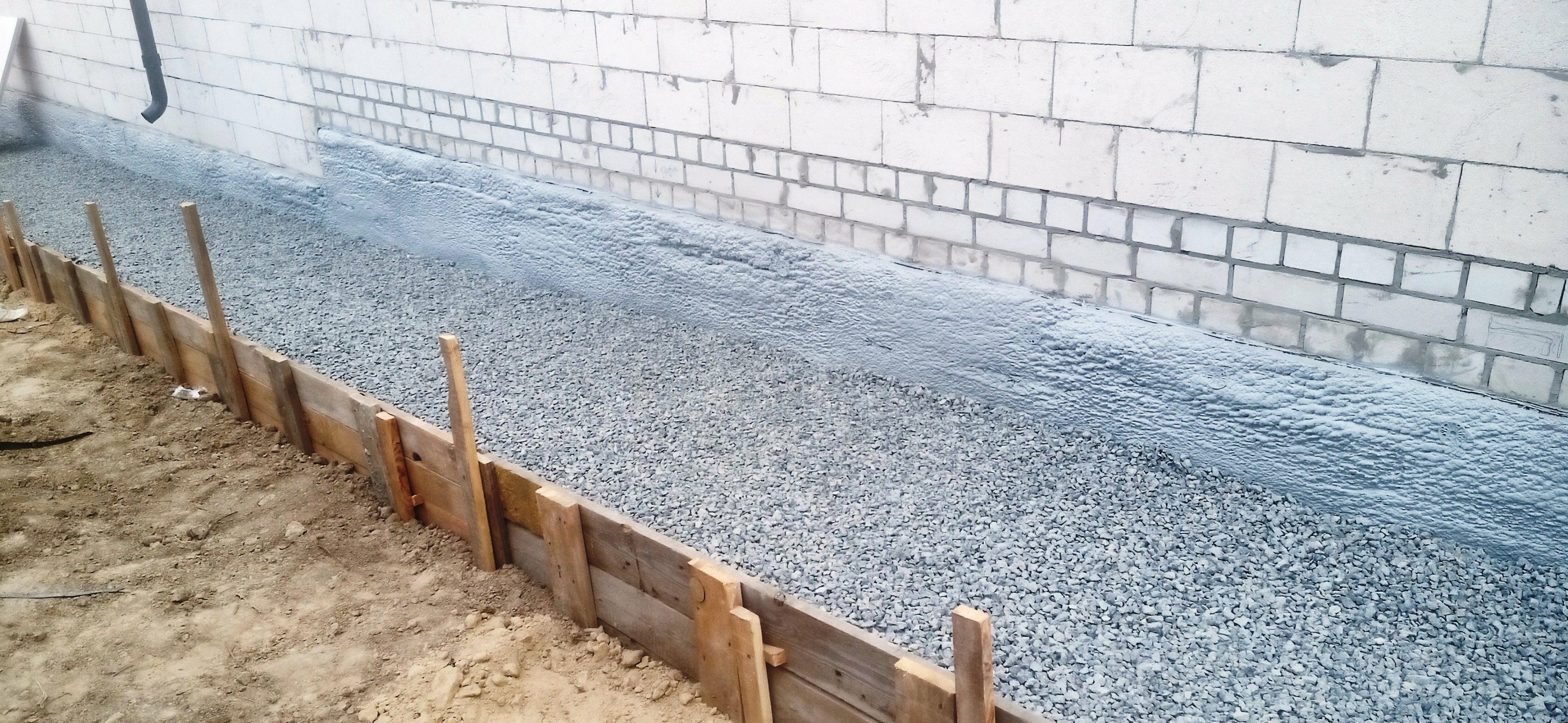

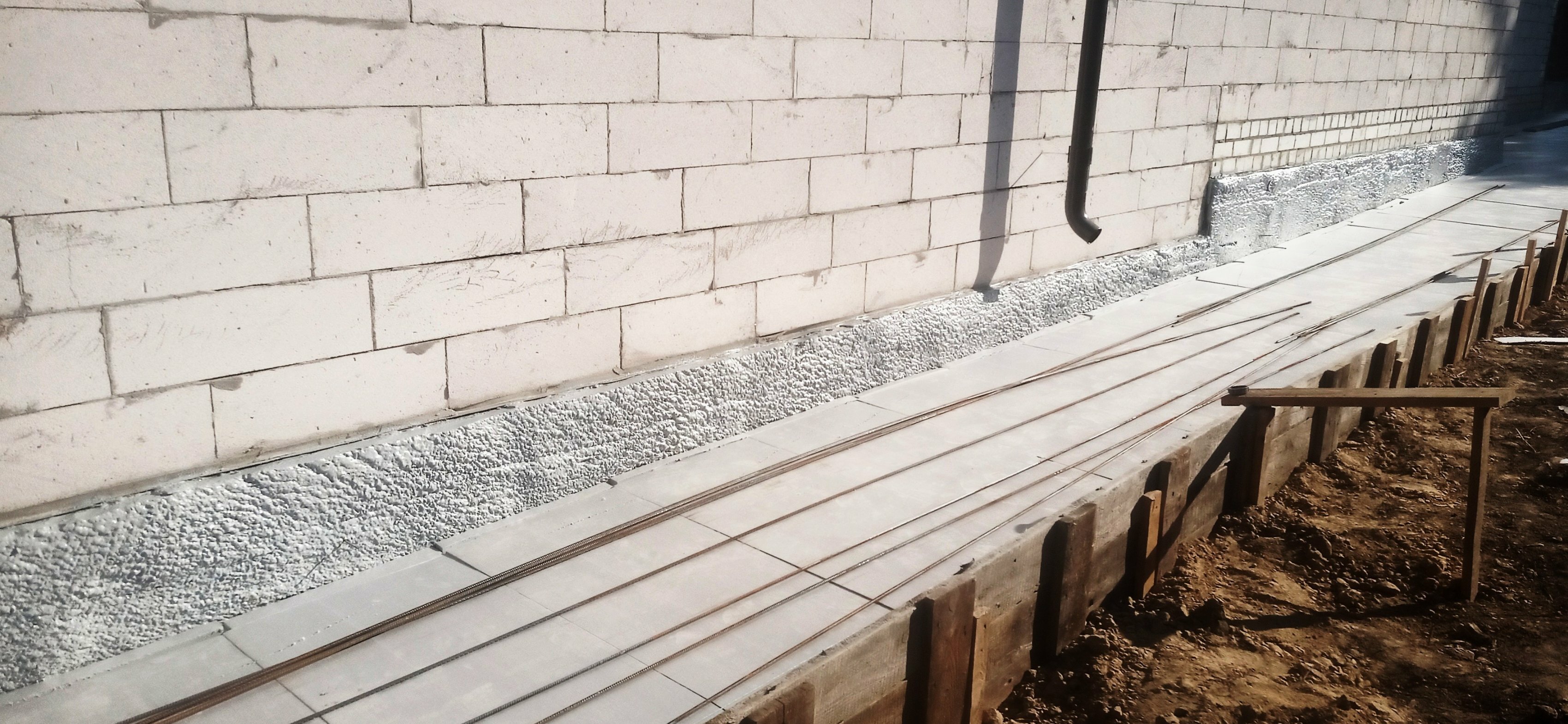

MAESTRO DNEPR Опубліковано: 9 серпня 2025 Автор Поділитись Опубліковано: 9 серпня 2025 (змінено) Сейчас строим. Устройство отмостки. По совету Пропеллера купил пенополиуретановую мастику ISOFLEX PU-500 и праймер к ней. Вскрыли праймером и в два слоя мастикой ППУ, который был нанесён на фундамент лет пять назад. Он и так был в хорошем состоянии, но я решил, что перед устройством отмостки сделать дополнительную гидроизоляцию не помешает. t.me/maestrodnepr Змінено 9 серпня 2025 користувачем MAESTRO DNEPR 2 Посилання на коментар Поділитися на інших сайтах More sharing options...
Фрай Опубліковано: 9 серпня 2025 Поділитись Опубліковано: 9 серпня 2025 04.08.2025 в 18:48, MAESTRO DNEPR сказав: Сейчас строим. Подготовили ландшафт под устройство подпорной стены, установили раму ворот и калитки. Шикарньій ландшафт! толковьій дизайнер может сделать с него такую красивую конфетку! Посилання на коментар Поділитися на інших сайтах More sharing options...

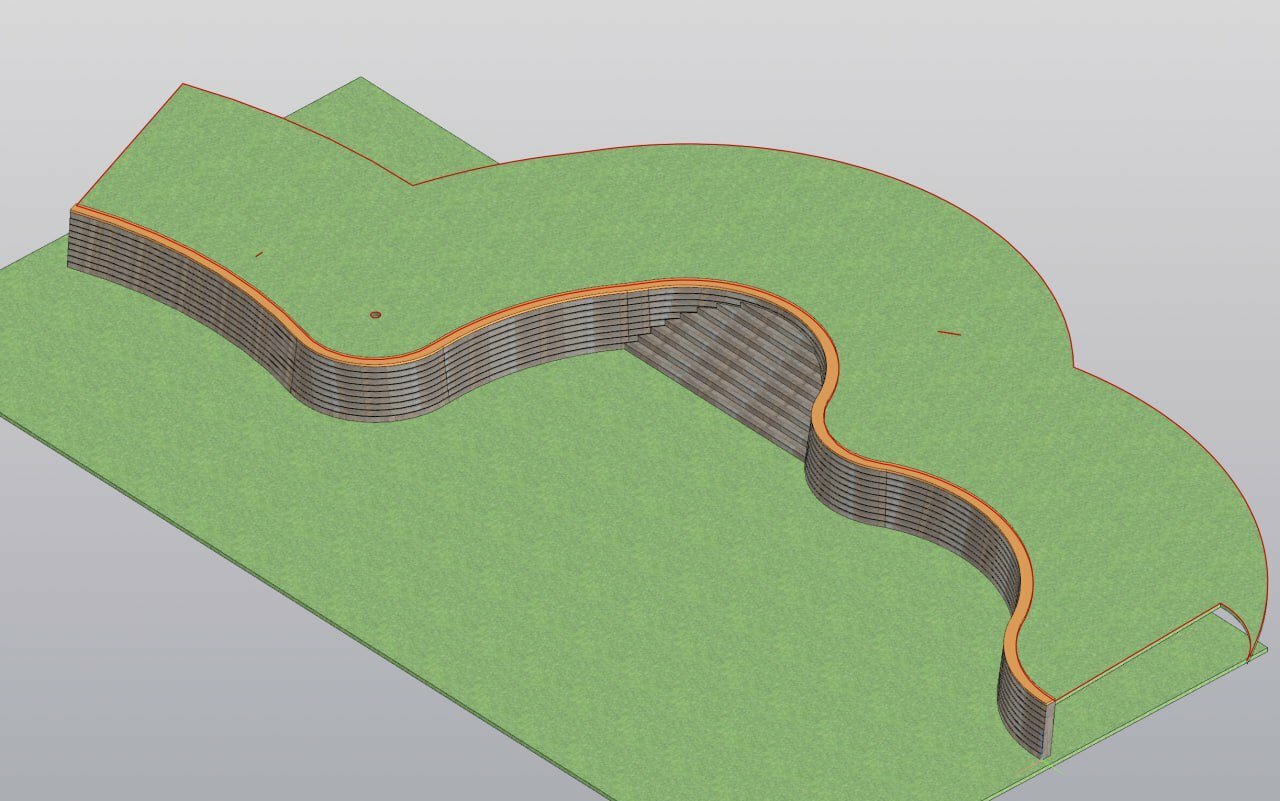

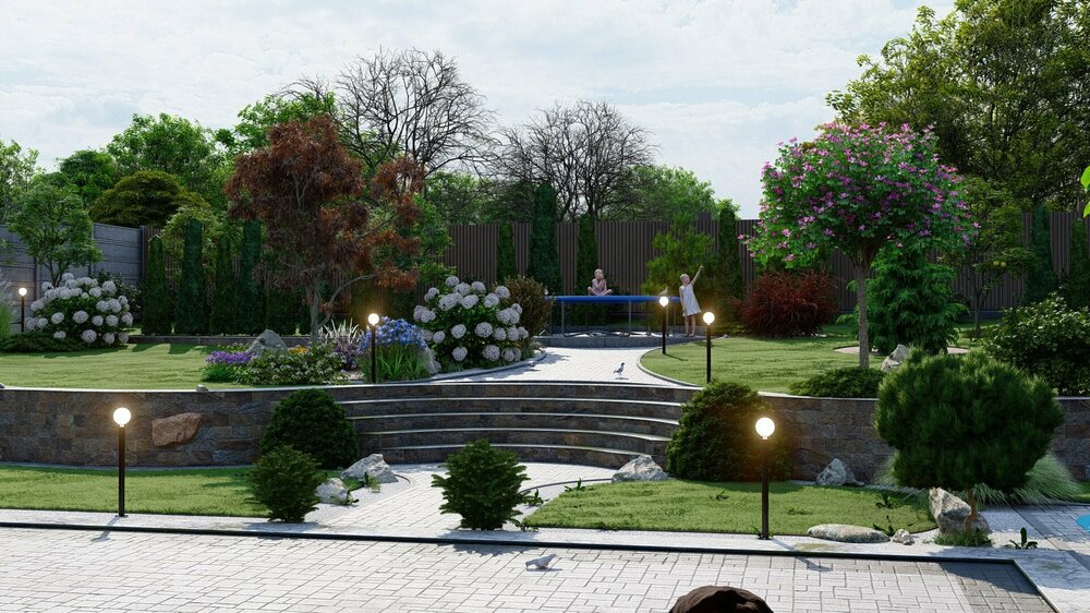

MAESTRO DNEPR Опубліковано: 9 серпня 2025 Автор Поділитись Опубліковано: 9 серпня 2025 47 минут назад, Фрай сказал: Шикарньій ландшафт! толковьій дизайнер может сделать с него такую красивую конфетку! Через месяц покажу, что мы делаем. А пока... вот наброски 3 Посилання на коментар Поділитися на інших сайтах More sharing options...
MAESTRO DNEPR Опубліковано: 9 серпня 2025 Автор Поділитись Опубліковано: 9 серпня 2025 Первый раз вижу, чтобы ландшафтный дизайнер вёл воду к дому, а не от него.... бумага всё стерпит)... а делать будем, как я решу. Посилання на коментар Поділитися на інших сайтах More sharing options...
andrey_ka Опубліковано: 9 серпня 2025 Поділитись Опубліковано: 9 серпня 2025 2 години тому, MAESTRO DNEPR сказав: По совету Пропеллера купил пенополиуретановую мастику ISOFLEX PU-500 и праймер к ней. Вскрыли праймером и в два слоя мастикой ППУ, который был нанесён на фундамент лет пять назад. Он и так был в хорошем состоянии, но я решил, что перед устройством отмостки сделать дополнительную гидроизоляцию не помешает. А навіщо це (додаткова гідроізоляція , да і взагалі гідроізоляція фундамента) ? Якщо на фото майбутнього вимощенння покладений утеплювач , то навіщо він там ? Посилання на коментар Поділитися на інших сайтах More sharing options...
MAESTRO DNEPR Опубліковано: 9 серпня 2025 Автор Поділитись Опубліковано: 9 серпня 2025 9 минут назад, andrey_ka сказал: А навіщо це (додаткова гідроізоляція , да і взагалі гідроізоляція фундамента) ? Якщо на фото майбутнього вимощенння покладений утеплювач , то навіщо він там ? Там подвал под всем домом. Посилання на коментар Поділитися на інших сайтах More sharing options...
andrey_ka Опубліковано: 9 серпня 2025 Поділитись Опубліковано: 9 серпня 2025 2 хвилини тому, MAESTRO DNEPR сказав: Там подвал под всем домом. Підвал: 1. Наносим на стіни підвалу , на всю висоту , гідроізоляцію. 2. Наносим на стіни підвалу , на всю висоту утеплювач , (в данному випадку ППУ). 3. Робим зворотню засипку. Який сенс в нанесені гідри на видиму частину цоколя , що би що ? Який сенс у горизонтальному утепленні вимощення ? Чи то на фото не ЕППС ? Посилання на коментар Поділитися на інших сайтах More sharing options...
MAESTRO DNEPR Опубліковано: 9 серпня 2025 Автор Поділитись Опубліковано: 9 серпня 2025 3 часа назад, andrey_ka сказал: Підвал: 1. Наносим на стіни підвалу , на всю висоту , гідроізоляцію. 2. Наносим на стіни підвалу , на всю висоту утеплювач , (в данному випадку ППУ). 3. Робим зворотню засипку. Да, так и было сделано пять лет назад. 3 часа назад, andrey_ka сказал: Який сенс в нанесені гідри на видиму частину цоколя , що би що ? Видимая часть ППУ прожила под открытым небом и солнцем пять лет. Выглядит он хорошо, но... немного потемнел, местами верхний слой слегка шелушится, кое-где появились неглубокие трещинки. Поэтому, перед тем, как делать отмостку, я решил нанести сверху ещё один слой какой-нибудь гидроизоляции. Обратился к Пропеллеру за советом... он, огромное ему спасибо, порекомендовал мастику и дал контакты продавца. 3 часа назад, andrey_ka сказал: Який сенс у горизонтальному утепленні вимощення ? Чи то на фото не ЕППС ? Под всем домом подвал, пять лет назад обдутый ППУ толщиной 3см на всю высоту. Назначение и температурный режим подвала ещё не определены. Я решил, что утеплённая отмостка подвалу не помешает. Посилання на коментар Поділитися на інших сайтах More sharing options...
andrey_ka Опубліковано: 10 серпня 2025 Поділитись Опубліковано: 10 серпня 2025 14 годин тому, MAESTRO DNEPR сказав: Видимая часть ППУ прожила под открытым небом и солнцем пять лет. Выглядит он хорошо, но... немного потемнел, местами верхний слой слегка шелушится, кое-где появились неглубокие трещинки. Поэтому, перед тем, как делать отмостку, я решил нанести сверху ещё один слой какой-нибудь гидроизоляции. Обратился к Пропеллеру за советом... он, огромное ему спасибо, порекомендовал мастику и дал контакты продавца. Тобто , це просто захист на час до оздоблення. А взагалі , як буде оздоблюватись цоколь. Чи не простіше (потрібно було) на ППУ нанести гідроізоляційно-захисний шар , як це роблять на фасадах? І захистили б ППУ від сонця і.т.п.. і мали б основу під подальше оздоблення. 14 годин тому, MAESTRO DNEPR сказав: Я решил, что утеплённая отмостка подвалу не помешает. ІМХО Але і не допоможе, просто закопали певну кількість коштів в землю. Посилання на коментар Поділитися на інших сайтах More sharing options...
