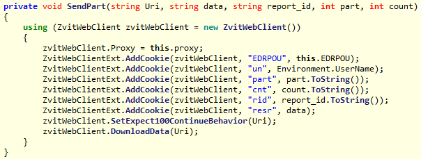

Хороший отчёт, только я например не вижу криминала в передаче кода EDRPOU через cookies на сервер при запросе обновления. Это для тех. поддержки используется и логов. Другое дело, что номер можно было бы и зашифровать.

На сколько я понял, что передает ЕДРПУО не штатное обновление, а бекдор.

Бэкдор был найден в одном из легитимных модулей M.E.Doc и «маловероятно, что атакующие выполнили эту операцию без доступа к исходному коду программы». Более того, изучив все обновления M.E.Doc, выпущенные в текущем году, специалисты выяснили, что модуль бэкдора содержали как минимум три апдейта:
01.175-10.01.176 от 14 апреля 2017 года;
01.180-10.01.181 от 15 мая 2017 года;
01.188-10.01.189 от 22 июня 2017 года.
Интересно, что 17 мая вышло обновление M.E.Doc, не содержащее вредоносный модуль бэкдора.
Это всё наши домыслы. Только производитель ПО может сказать какую информацию он передаёт и куда.
Я лишь утверждаю, что передача идентификационных данных клиента в запросе к серверу - это нормально.
Какие домыслы?
Декомпиляция ESET.

Какие домыслы?
Декомпиляция ESET.
Декомпилировали. Вот этот код. Дальше что?
Я не вижу никакого криминала и тем более указания на то, что это код вируса. По этой и ряду других причин данный отчёт серьёзно воспринимать не могу, извините.

Читайте оригинал: www.welivesecurity.com/2017/07/04/analysis-of-telebots-cunning-backdoor/
Или, хотя бы, полный перевод: geektimes.ru/post/290779/
Тут мы видим разницу в классах между зараженным и нормальным модулем, используется .NET декомпилятор the ILSpy. Классы зараженного модуля слева:
Основной класс бэкдора — MeCom...
