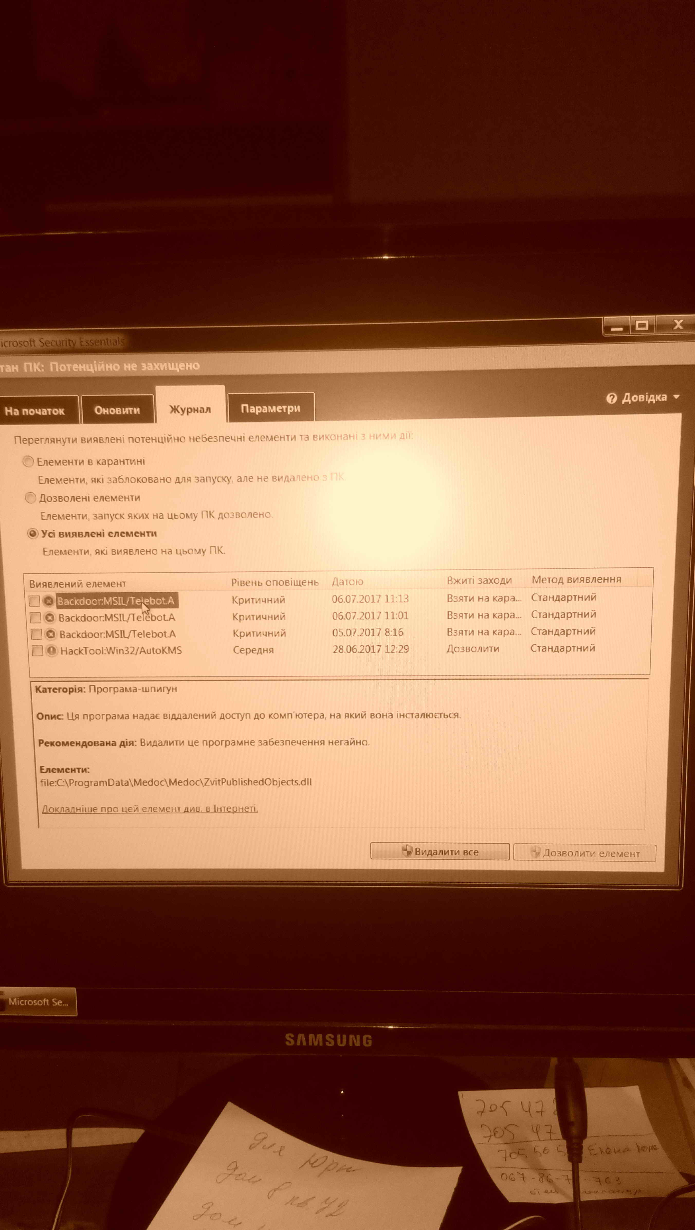

Сегодня штатный антивирус на 7-ке начал ругаться на вот такое. Патчи для винды поставил сразу после 27.06.17 с сайта майкрософта. Последнее обновление Медка не было установлено. Вчера регистрировал налоговые.
TeleBot — «штатный» бэкдор сабжевого вируса. Судя по сообщениям — виндовс дефендер, как всегда, его находит, но не в состоянии изгнать. Скачайте CureIt! и пройдитесь им по машине (на время работы отключите штатный антивирь), после чего обратитесь сюда.
И выкиньте этот недоантивирус. Ничего он не лечит. Даже от бесплатного AVG или Аваста толку больше.
TeleBot — «штатный» бэкдор сабжевого вируса. Судя по сообщениям — виндовс дефендер, как всегда, его находит, но не в состоянии изгнать. ..
Я скачал. Один раз прошелся на всех офисных. Ничего нет. Через несколько дней попробовал - не проверяет, типа - базы устарели. Это что, его каждый раз надо заново скачивать?
Да. Эта штука — одноразовая. Как аварийный вариант. Через три дня уже точно надо новую версию качать. Но зато столько всякого говна находит после штатного вендового антивиря… У меня под присмотром этого «антивируса» все пользовательские файлы шифрануло на одной машине. А потом — Autologger и вперёд запиливать тему на форуме Касперыча или на Сейфзоне. Потому что находится ещё больше.
