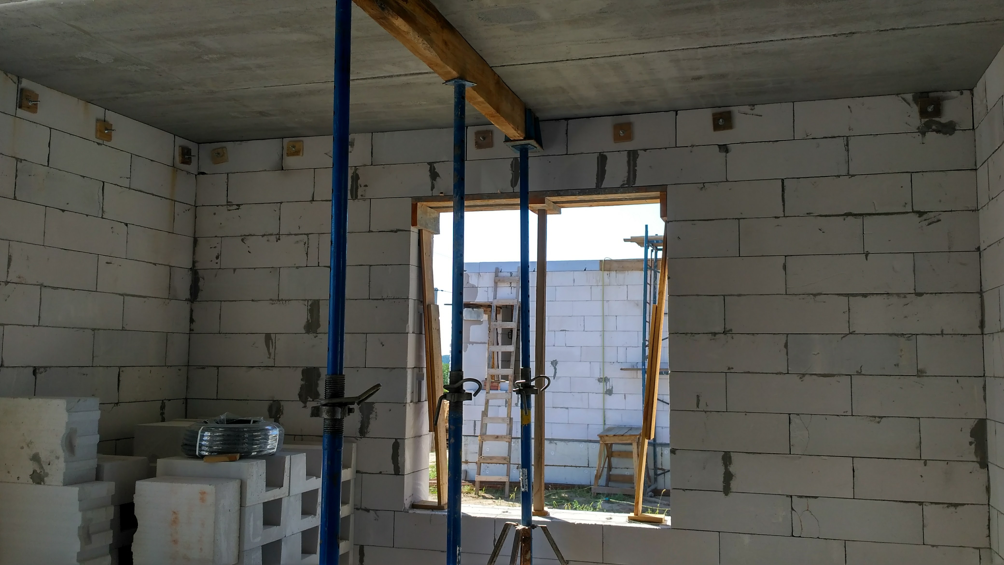

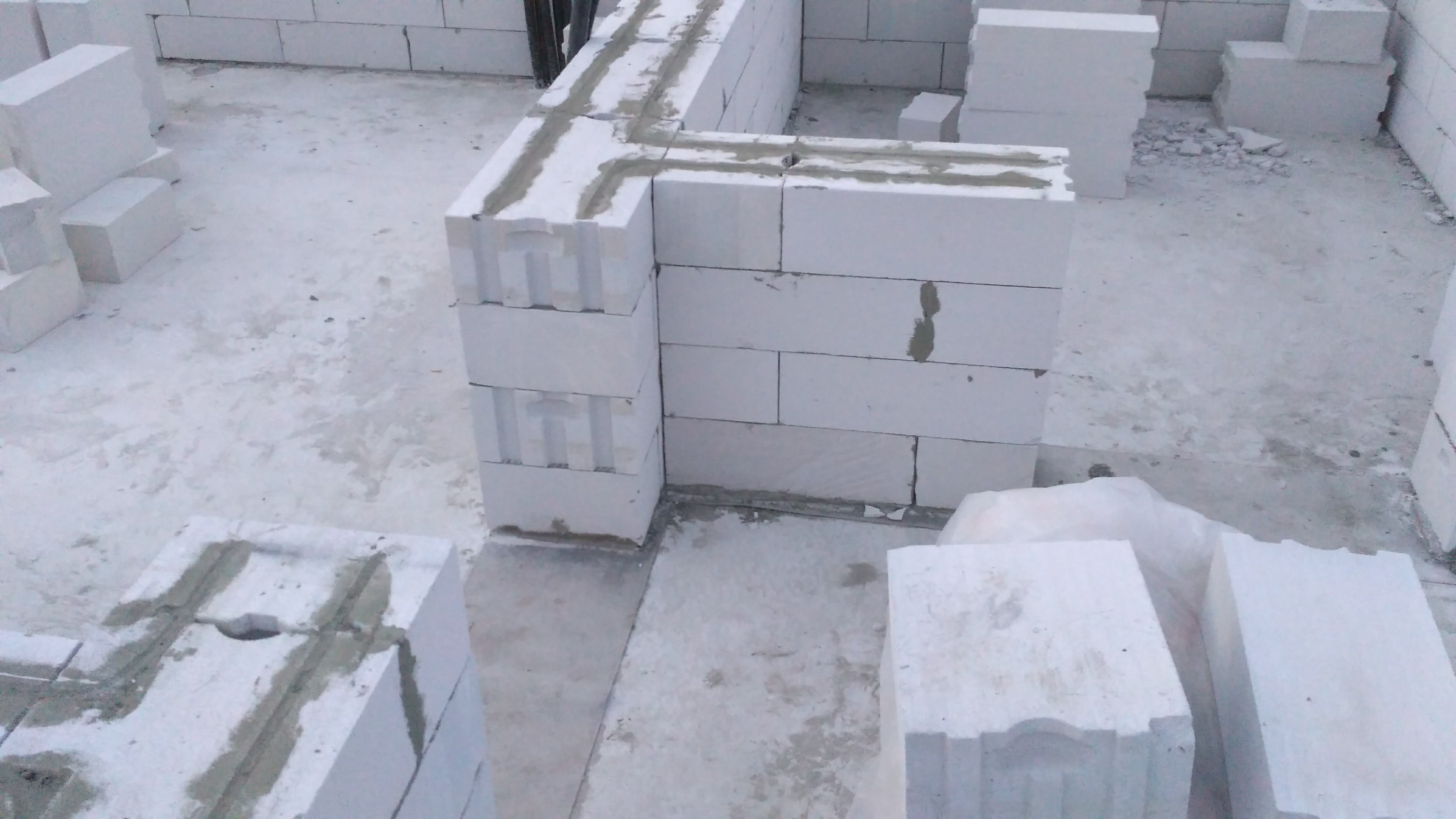

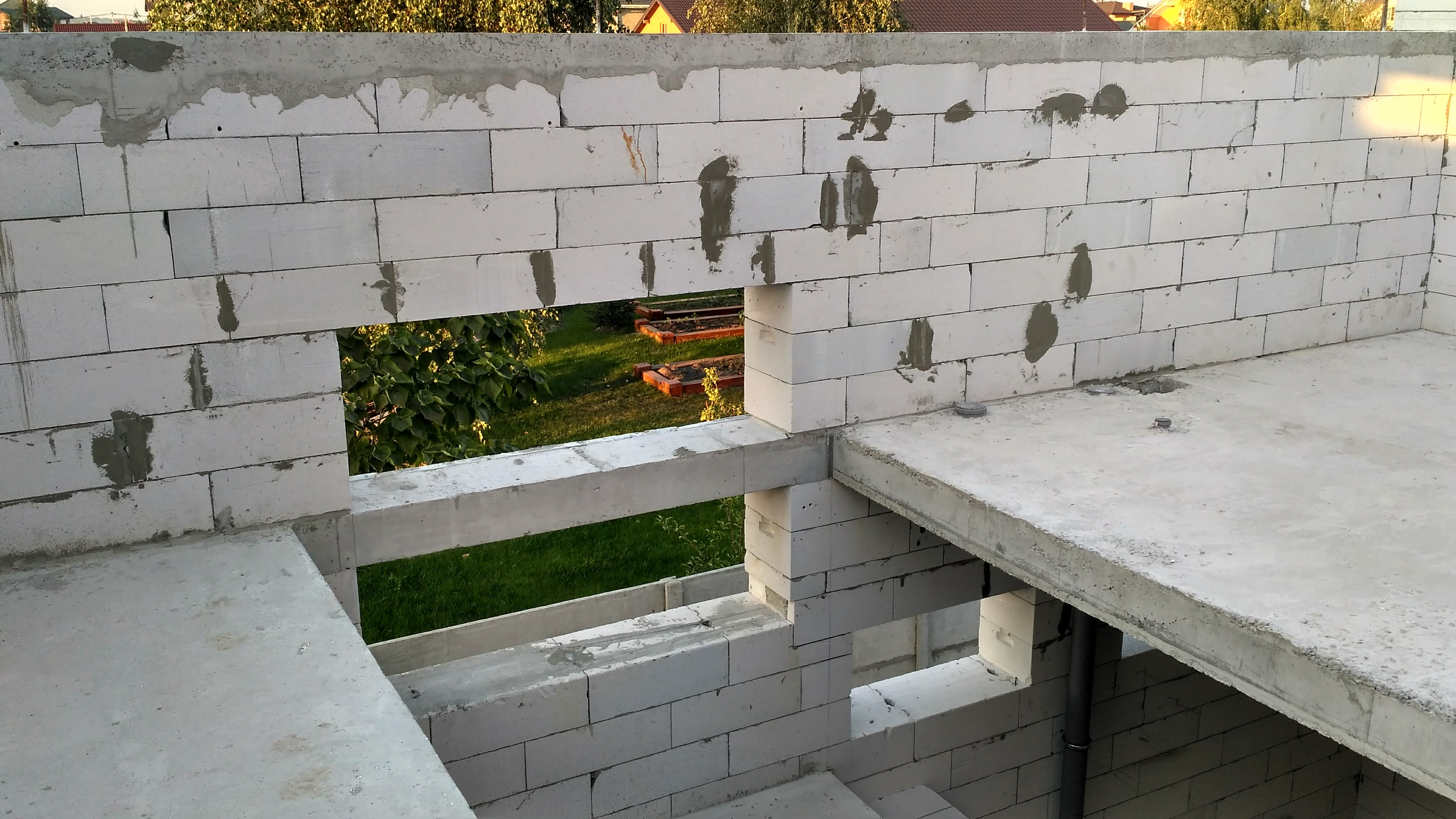

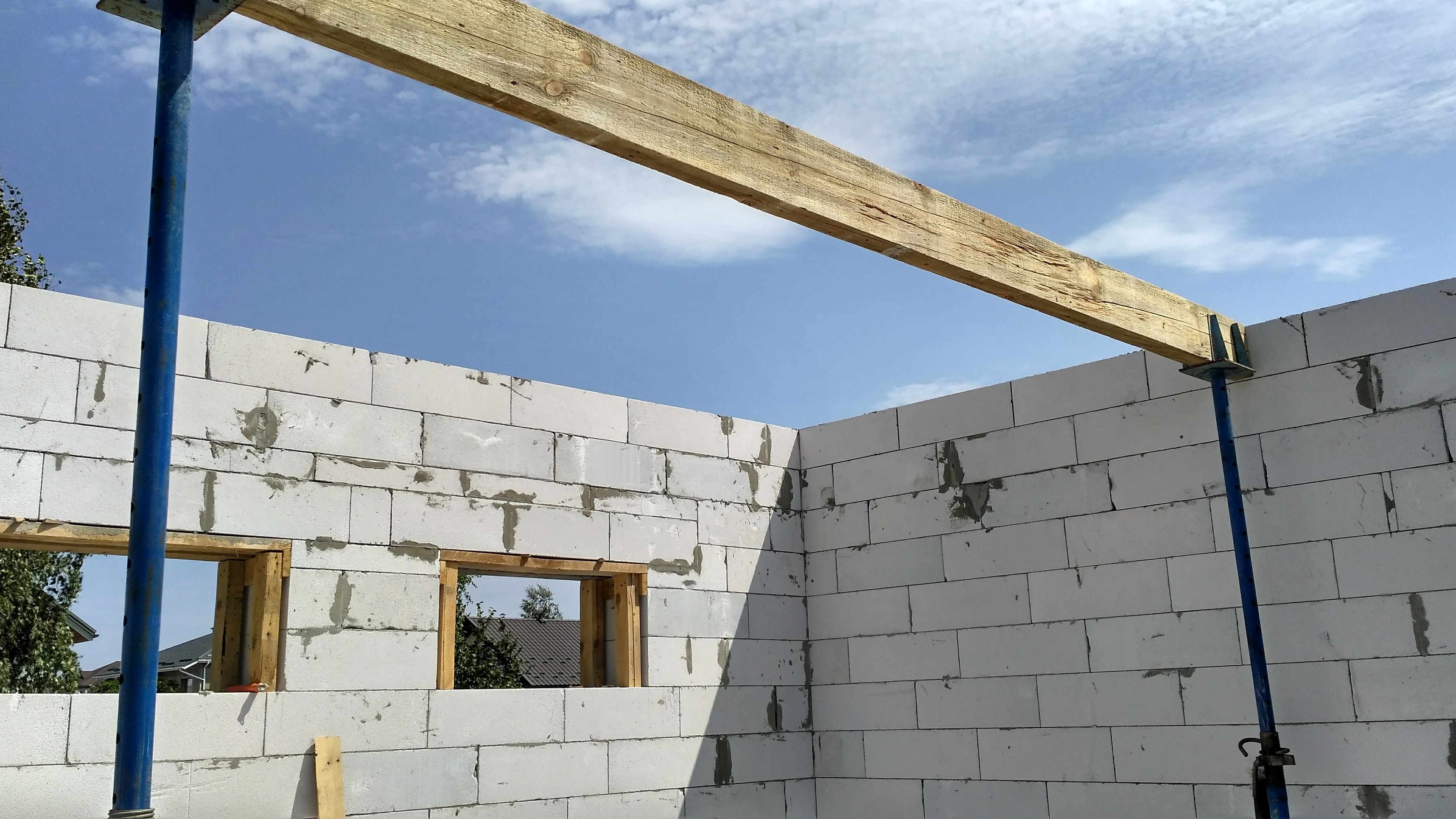

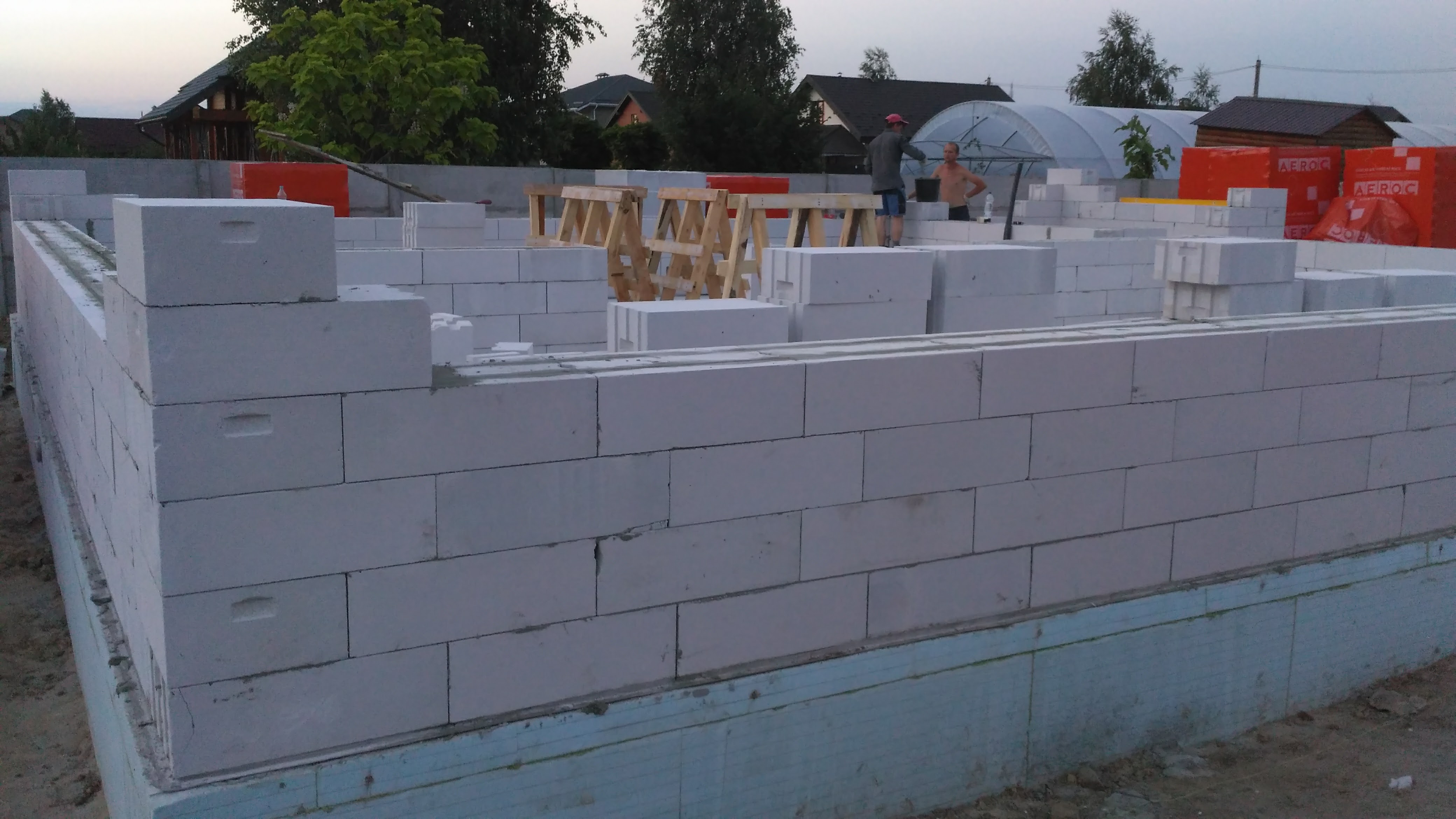

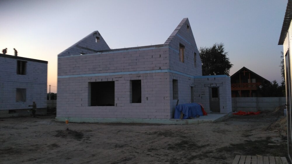

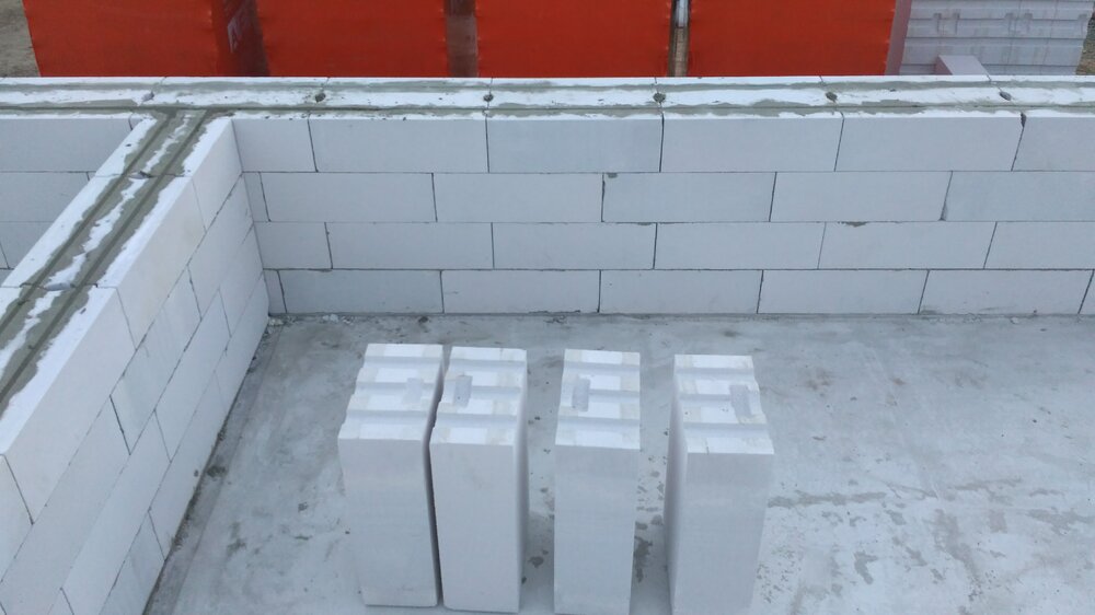

Деякі фото з кладки, тут все не дуже цікаво.
Пропросив хлопців перев"язати мені будинок арматурою побільше, тому кажний 3 чи 4 ряд (вже не пам"ятаю, треба фото дивитись) проармовані по всій площі. Додатково під вікнами.
Змінено користувачем samson.ua

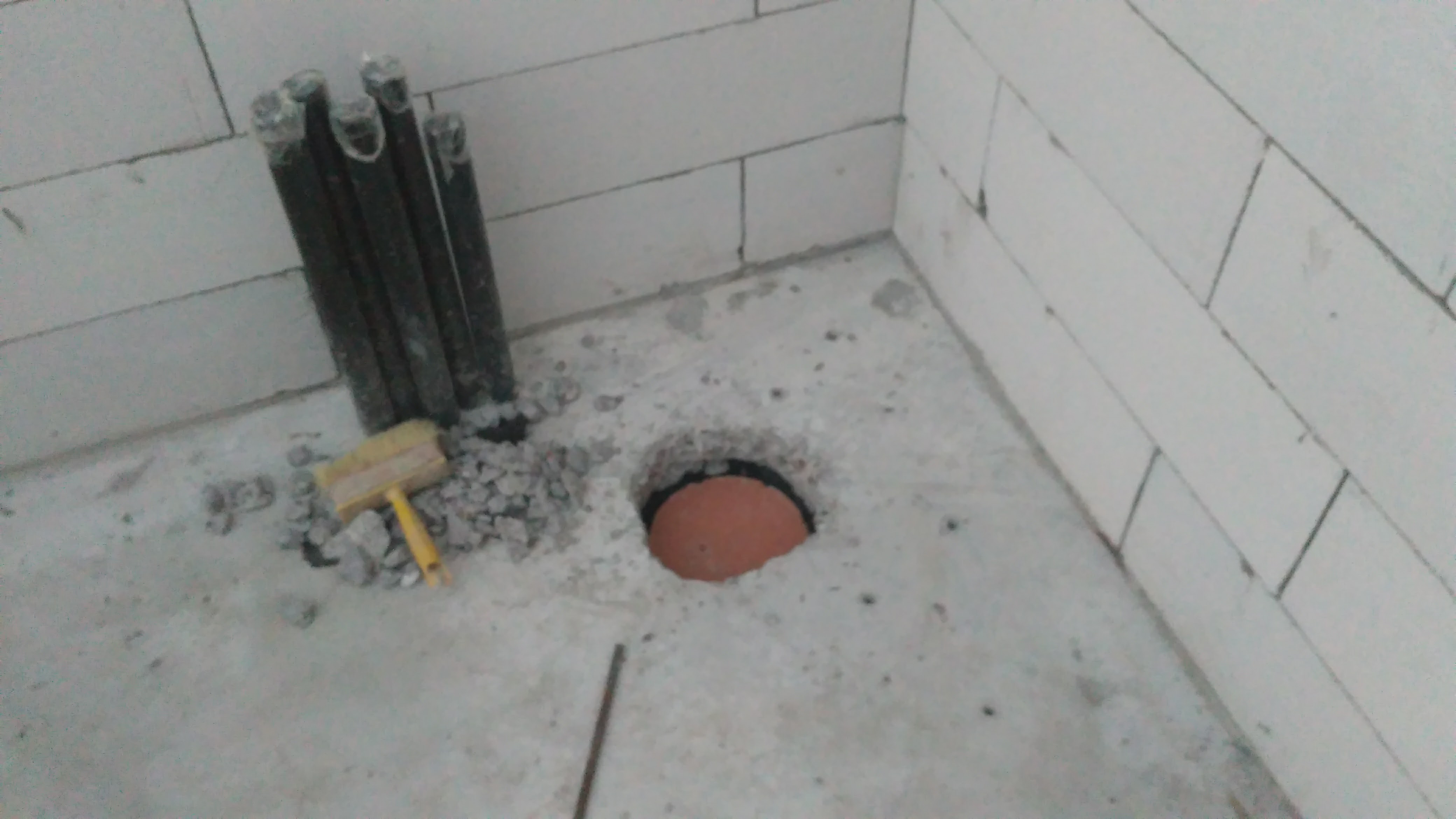

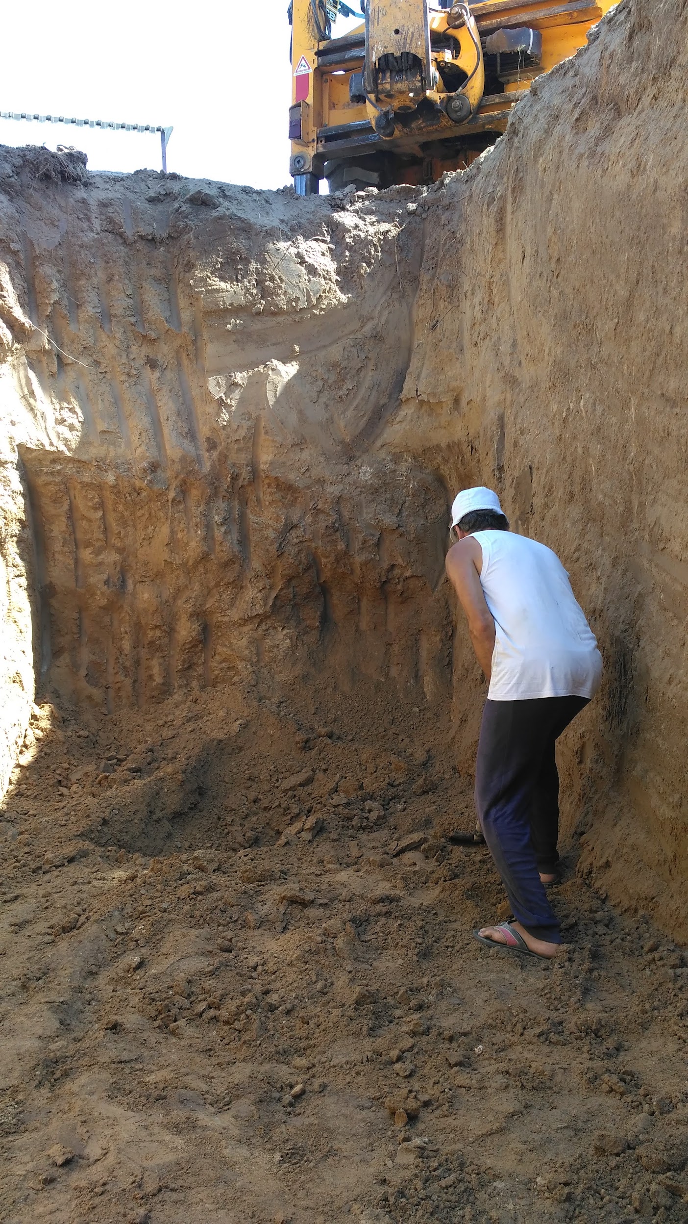

Грунтовий теплообмінник вийшов трохи нижче плити перекриття першого поверху, тому роздовбали :)
Товщина плити видна на фото, здається близько 10 см.

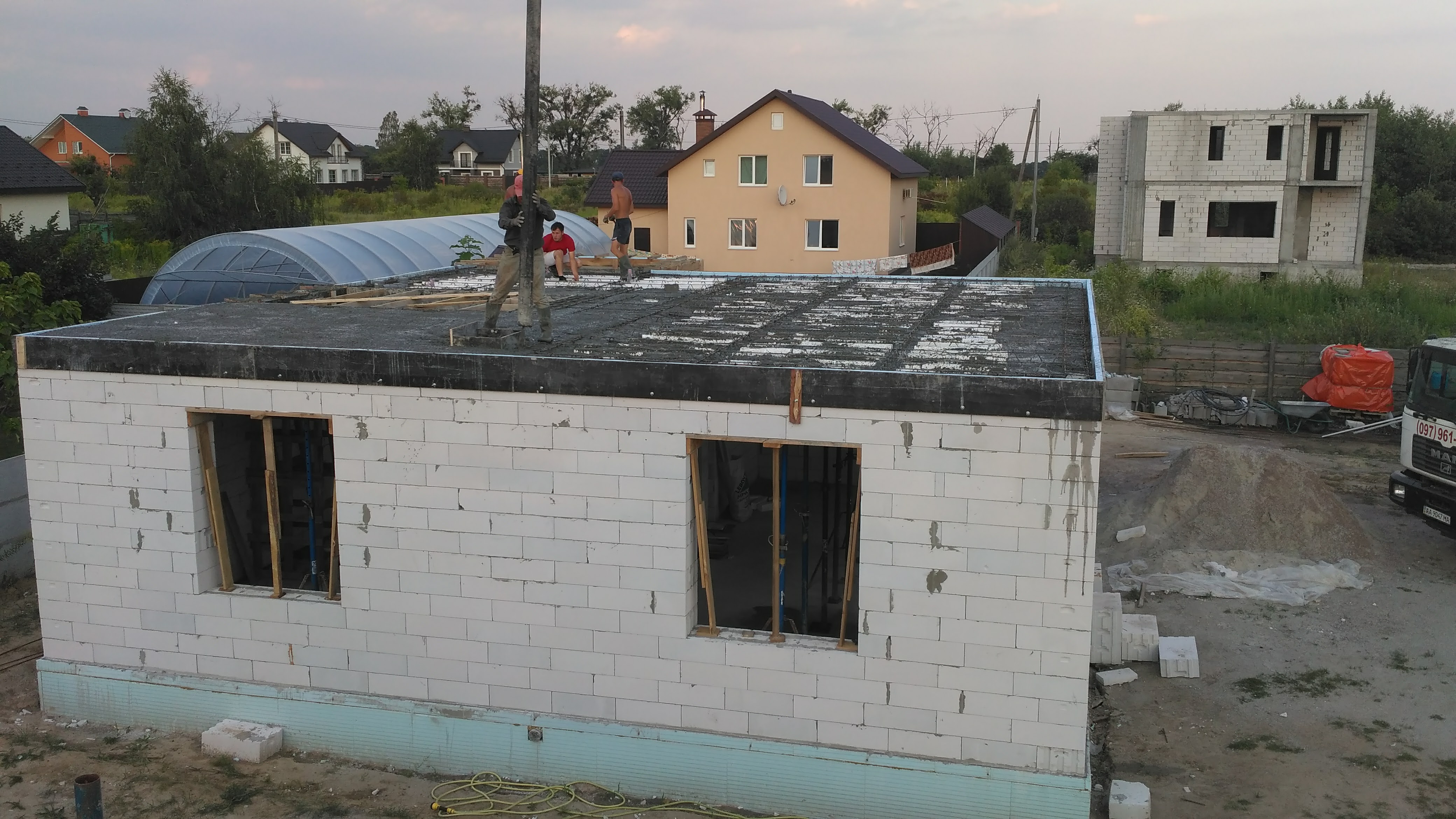

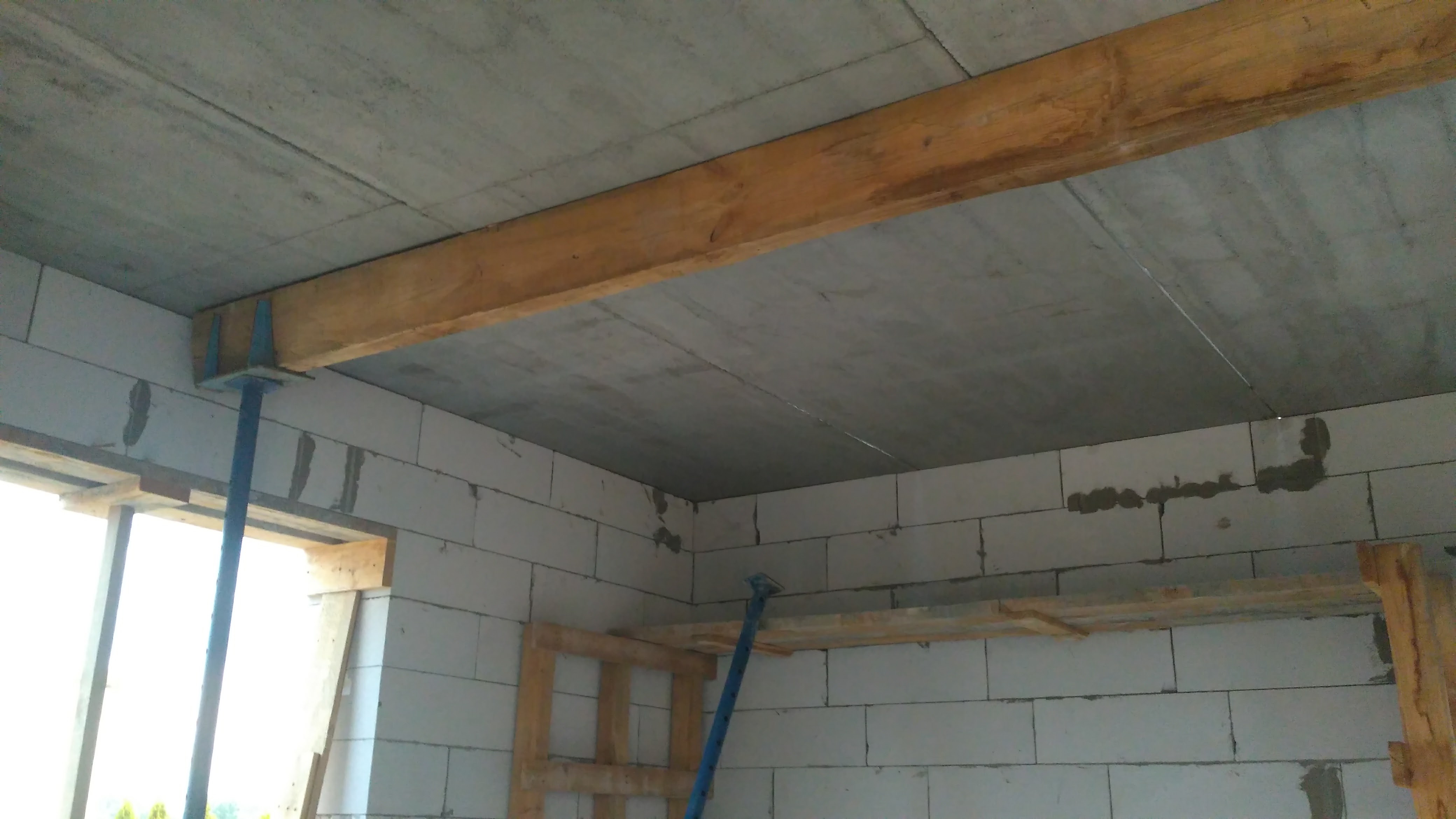

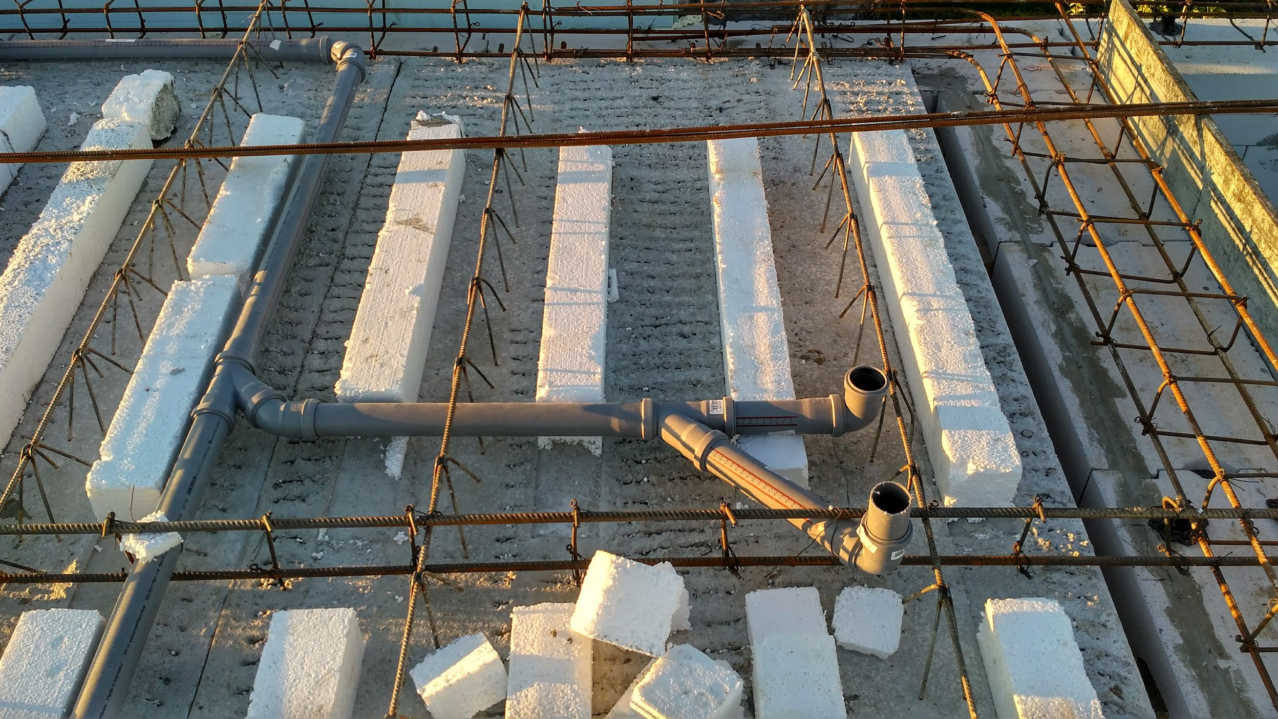

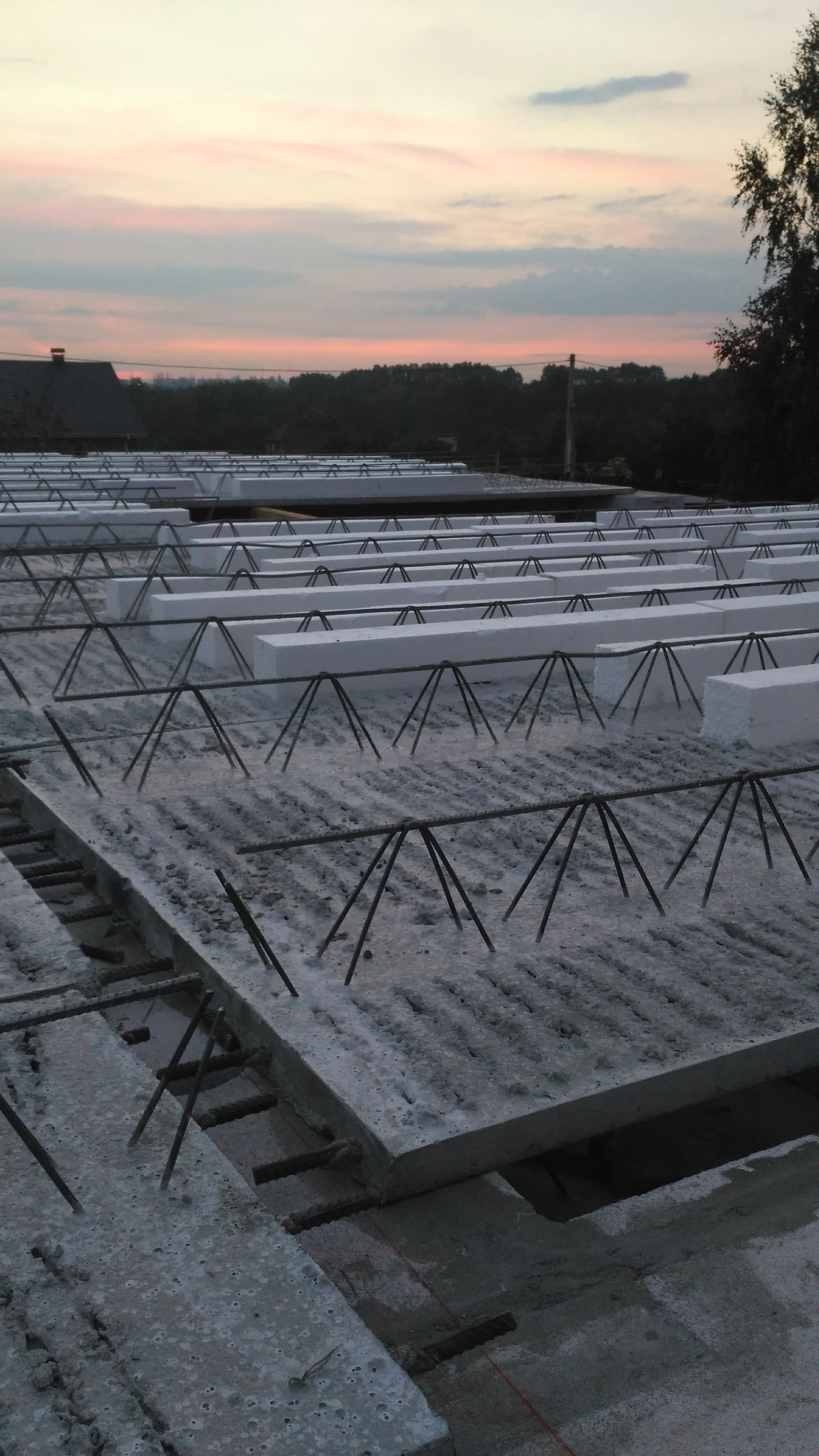

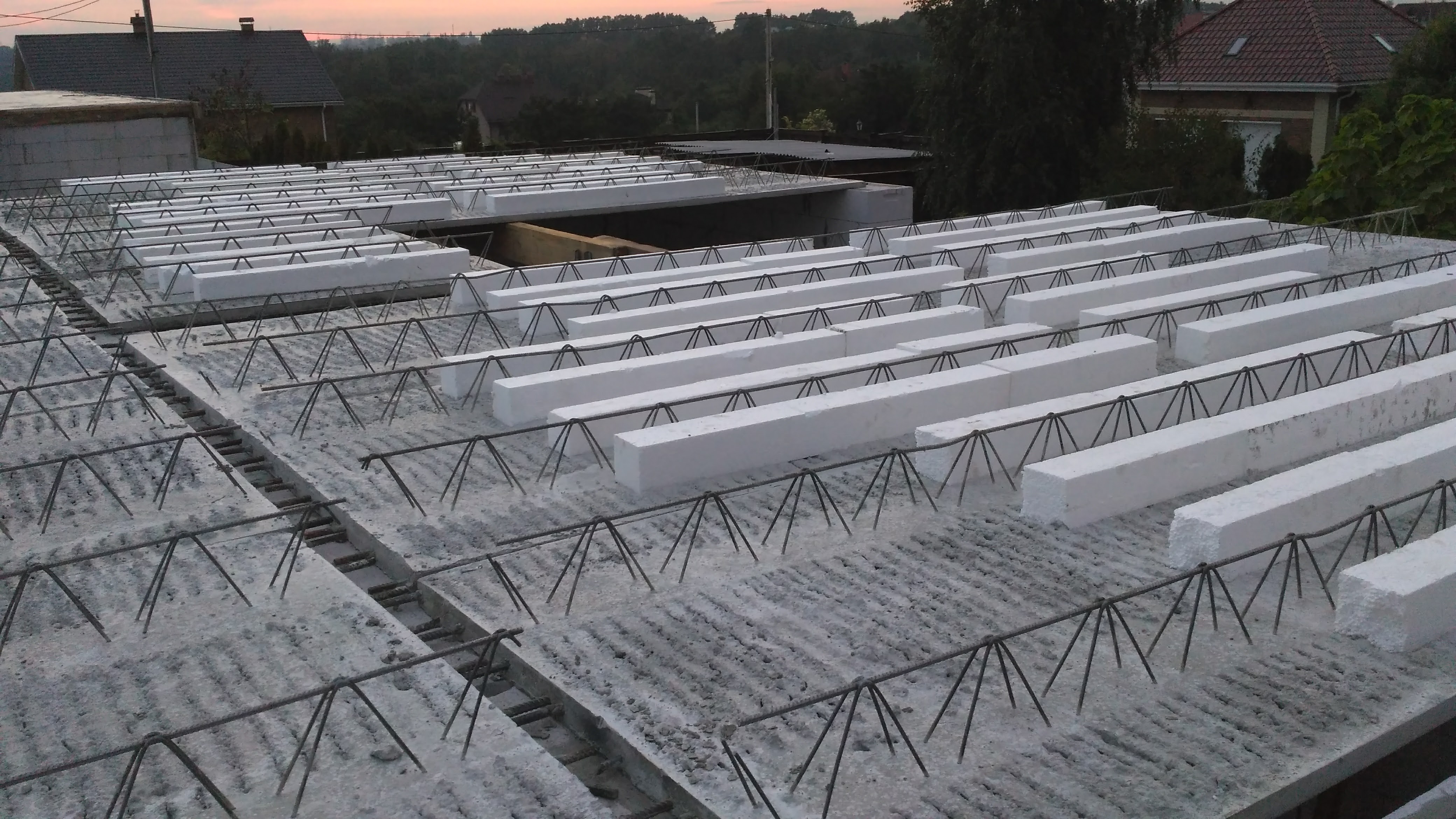

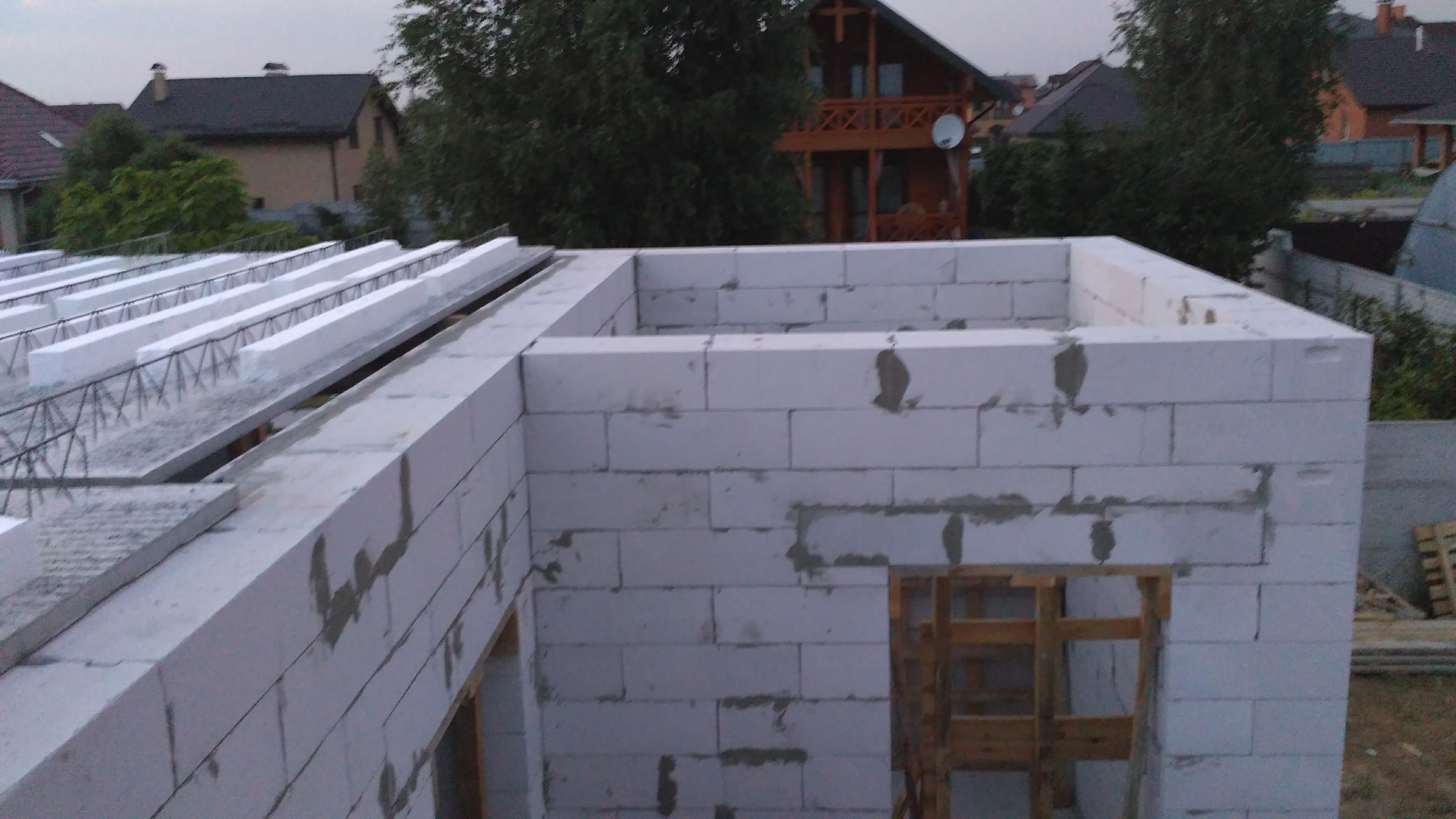

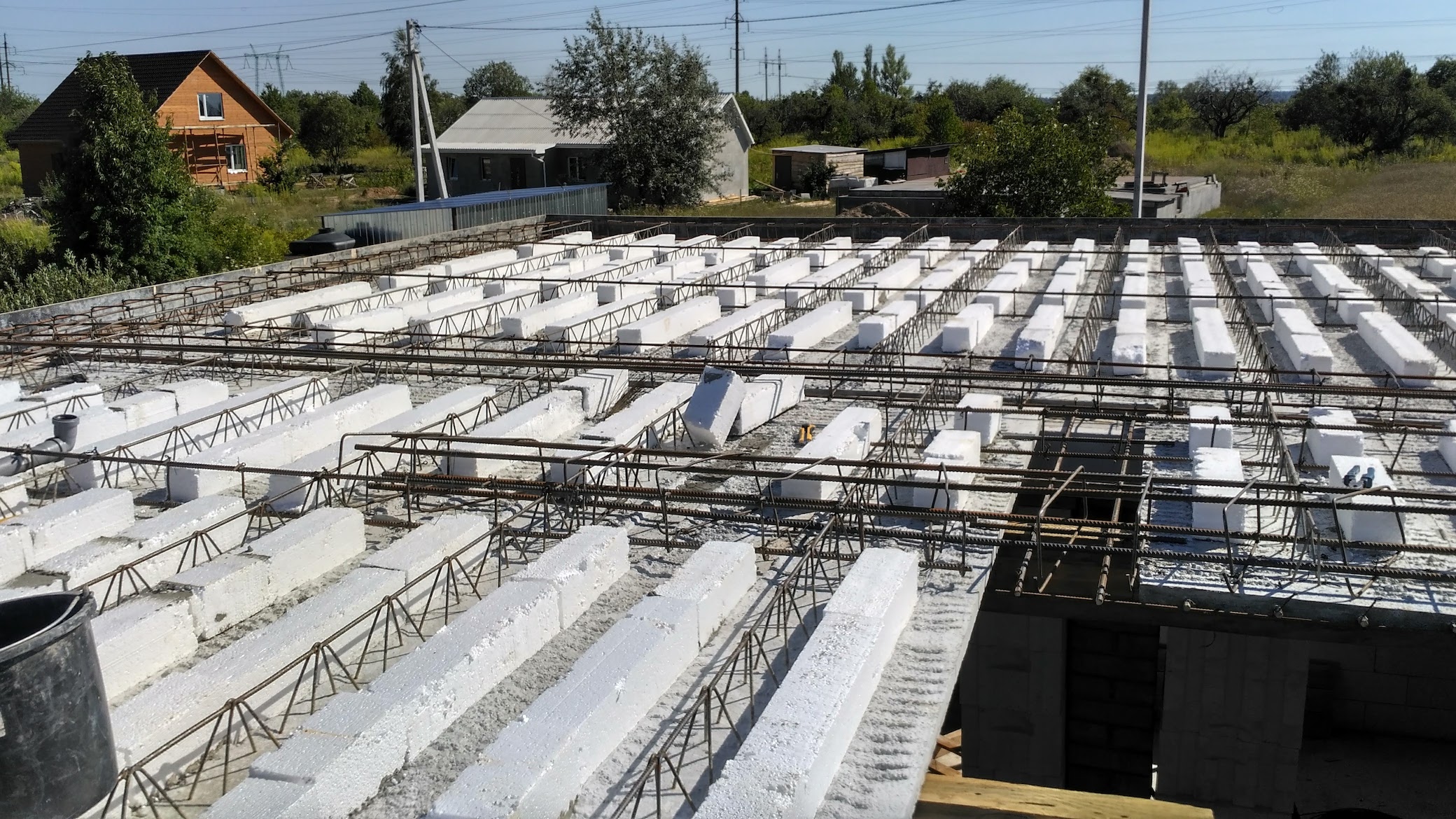

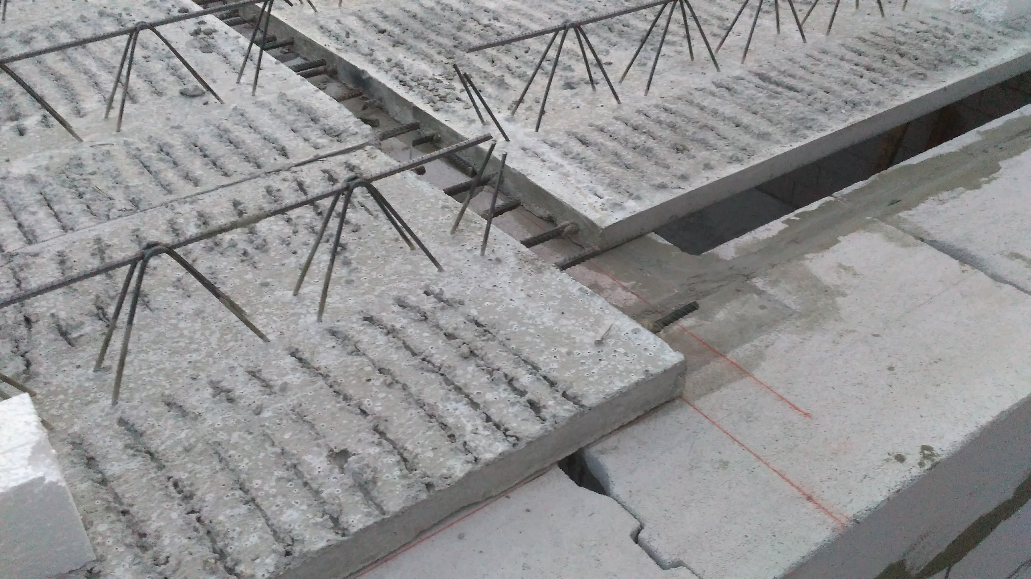

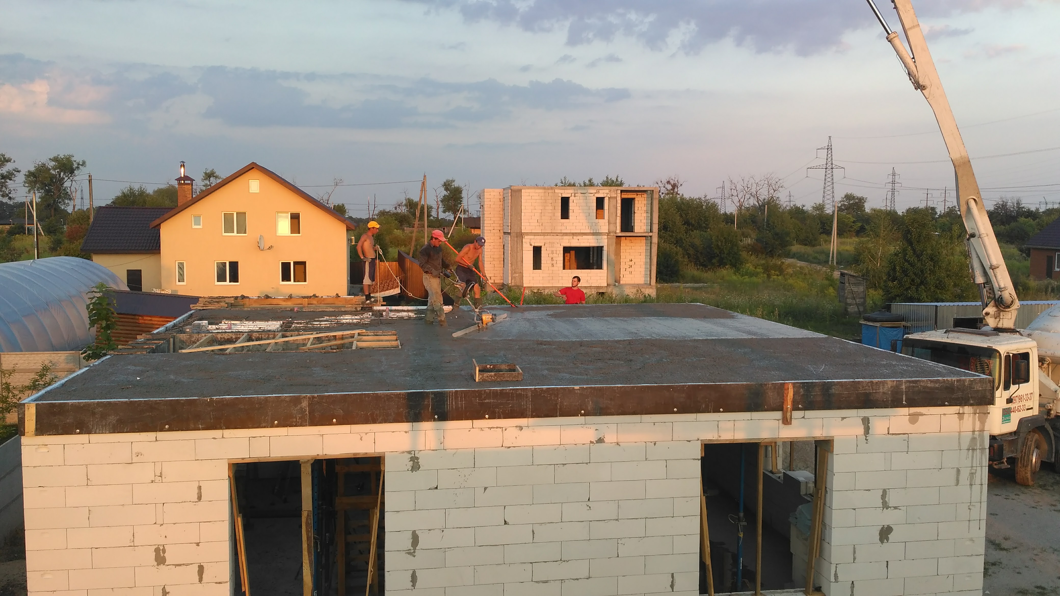

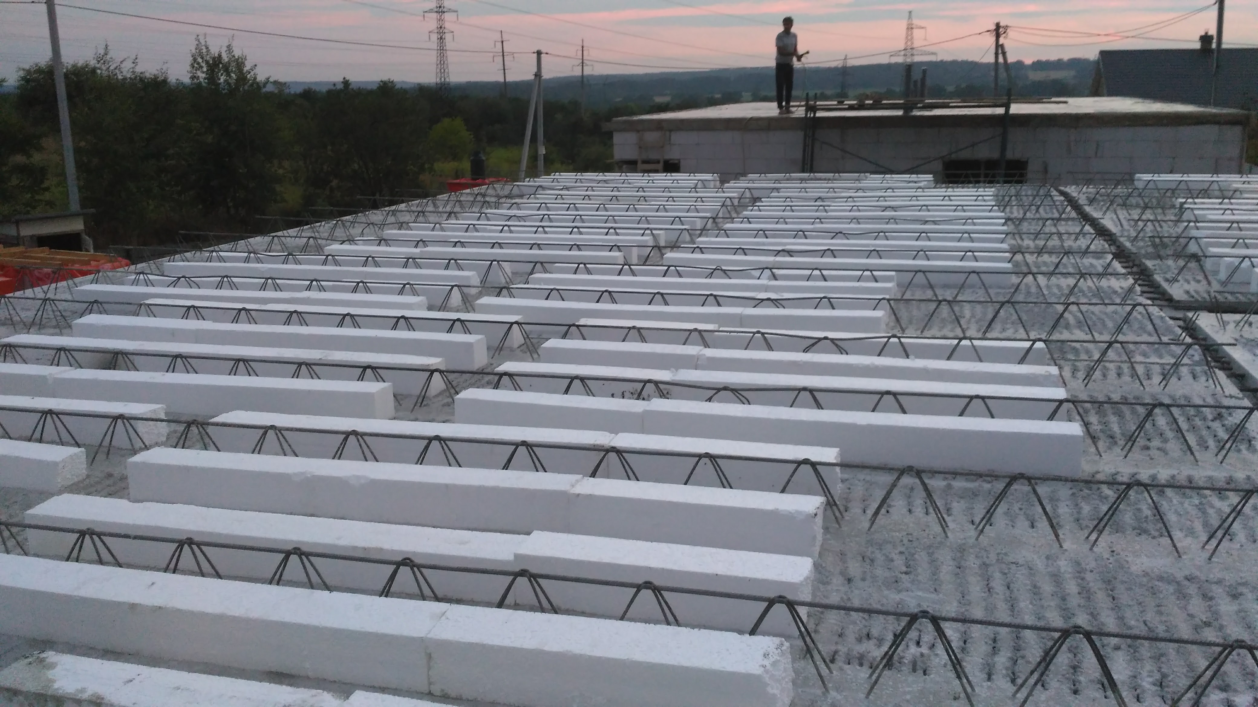

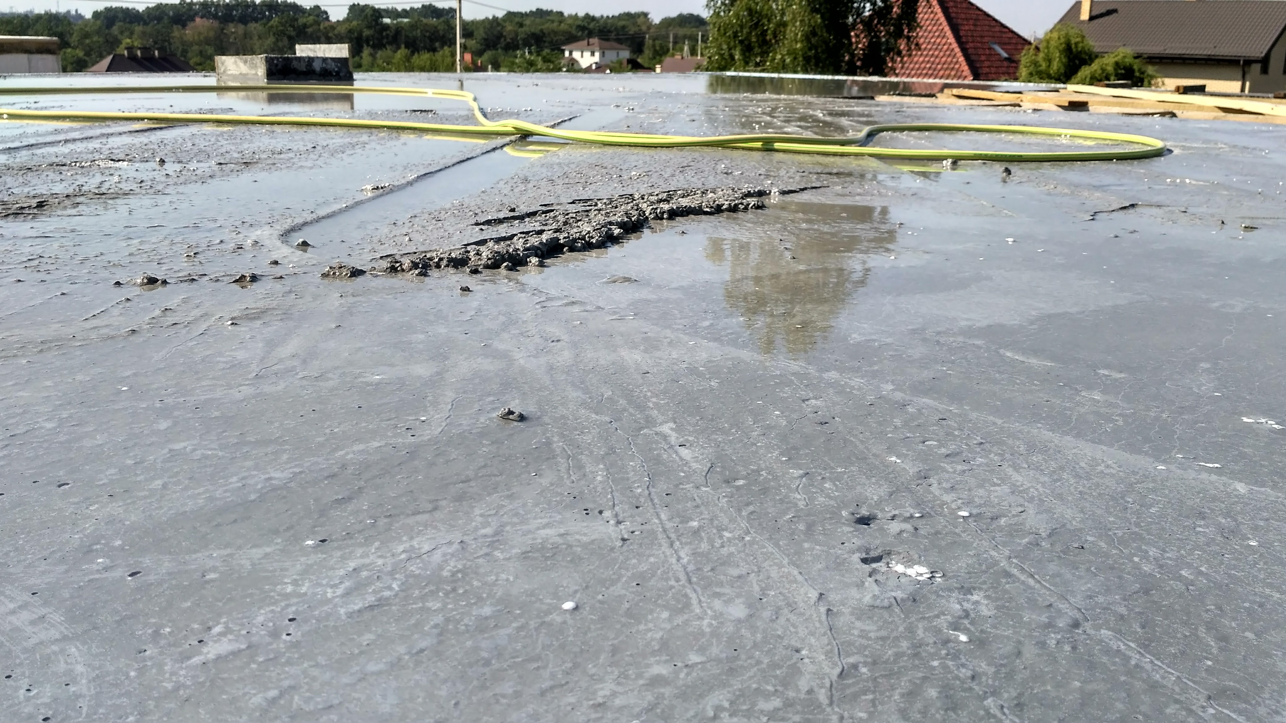

Цікава епопея з плито перекриття. Я спочатку повівся на нові українські технології у вигляді легкої плити перекриття VECTOR, вона повинна була виготовлятись по розміру і мати отвори які дають у проекті (так нам обіцяли продажники). Забігаючи наперед скажу - плита г--но, за шалені кошти. Отворів не вирізали ніяких, розміри плит не співпали в одному місці, прийшлось самим обрізати. Доставка манупулітором обійшлась в 6500 грн у Хотів, вартість плит близько 43000. + треба ще бетон і т/д
По моїм розрахункам я тут втратив 2тис дол у порівнянні з такою ж монолітною плитою, коротче нікому не раджу - тільки моноліт.
Ось фото, є ще якщо цікавлять - докину.
А звичайні путотки ПК не розглядали? Перекриття ними суттєво дешевше монолітного.
Не розглядав, але що вже шкодувати :) Вийшло наче міцно, зверху ще 15 см бетону і кучу арматури яка зв"язує це все.

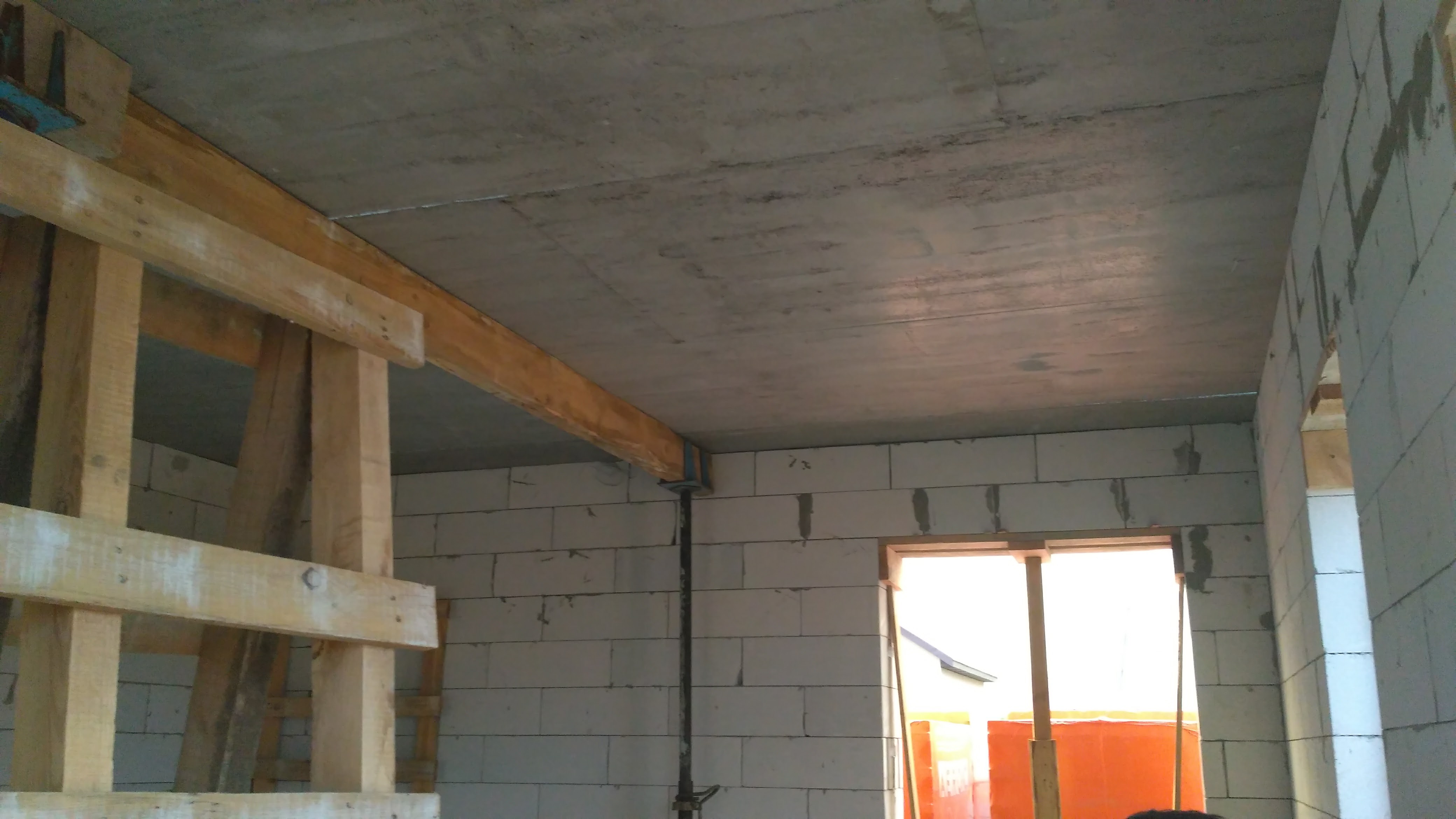

При заливці бетону були приколи, не вистачило 0,5 куба бетону, не зрозуміло чому, розраховувати на 0.7 запасу. Ці "чудові" плити ВЕКТОР у беяких місцях прогнулись тому можливо на такій площі це і зіграло, не знаю. Треба було давати більше опалубки, але знову ж таки по словам менеджерів фірми яка виготовляє ці плити (завод у житомирській обл, не буду рекламувати) можна мінімум опалубки, плити повинні витримати ці 15-18 см бетону зверху (треа заміряти рулеткою доречі скільки ж там таки бетону пішло, зараз не згадаю вже). Тому хлопці ці 0,5 куба калатали до опівночі під прожекторами, в результаті основний бетон почав схватуватись і в результаті такі напливи в одному місці (до 1 см) :(
Тепер думаю що робити, вирівнювати самовирівнюючою сумішшю чи якось ще при кладці підлоги на другому поверсі? Там де ці напливи буде кімната наша з дружиною, теплої підлоги не буде у ній. Можливо ковролін. Що порадите покласти під чистову стяжку? У нас там обмеження 5-6 см (не питайте чому, так сходи зробили :) )

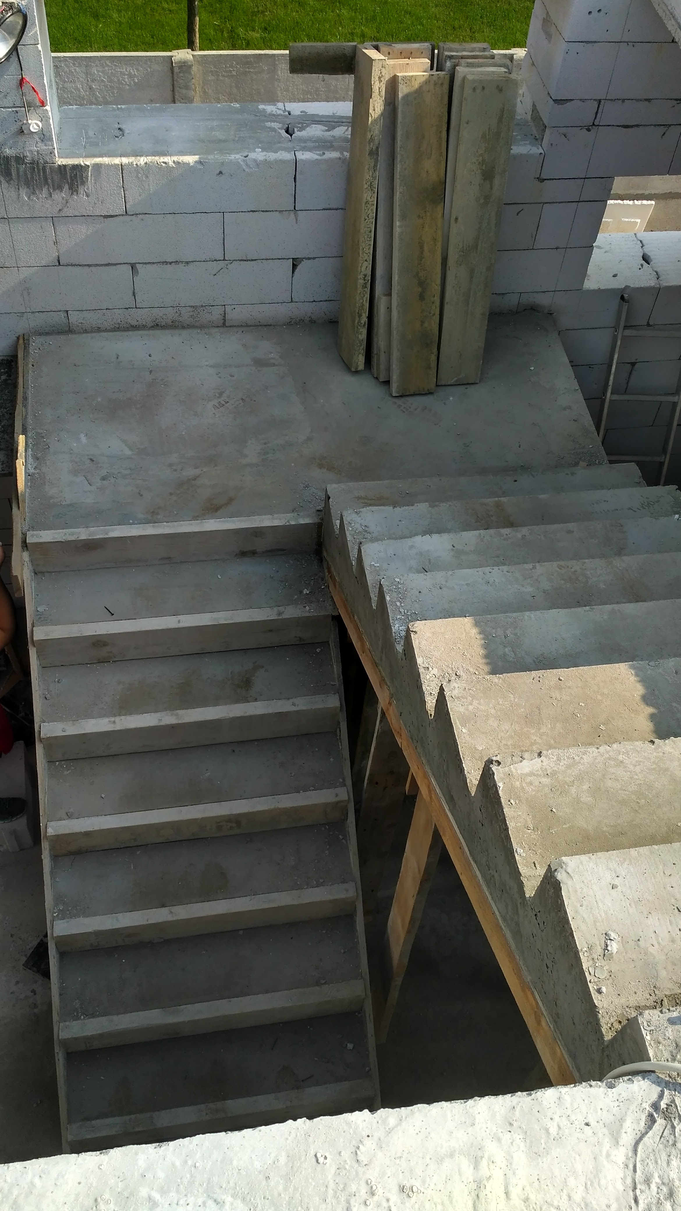

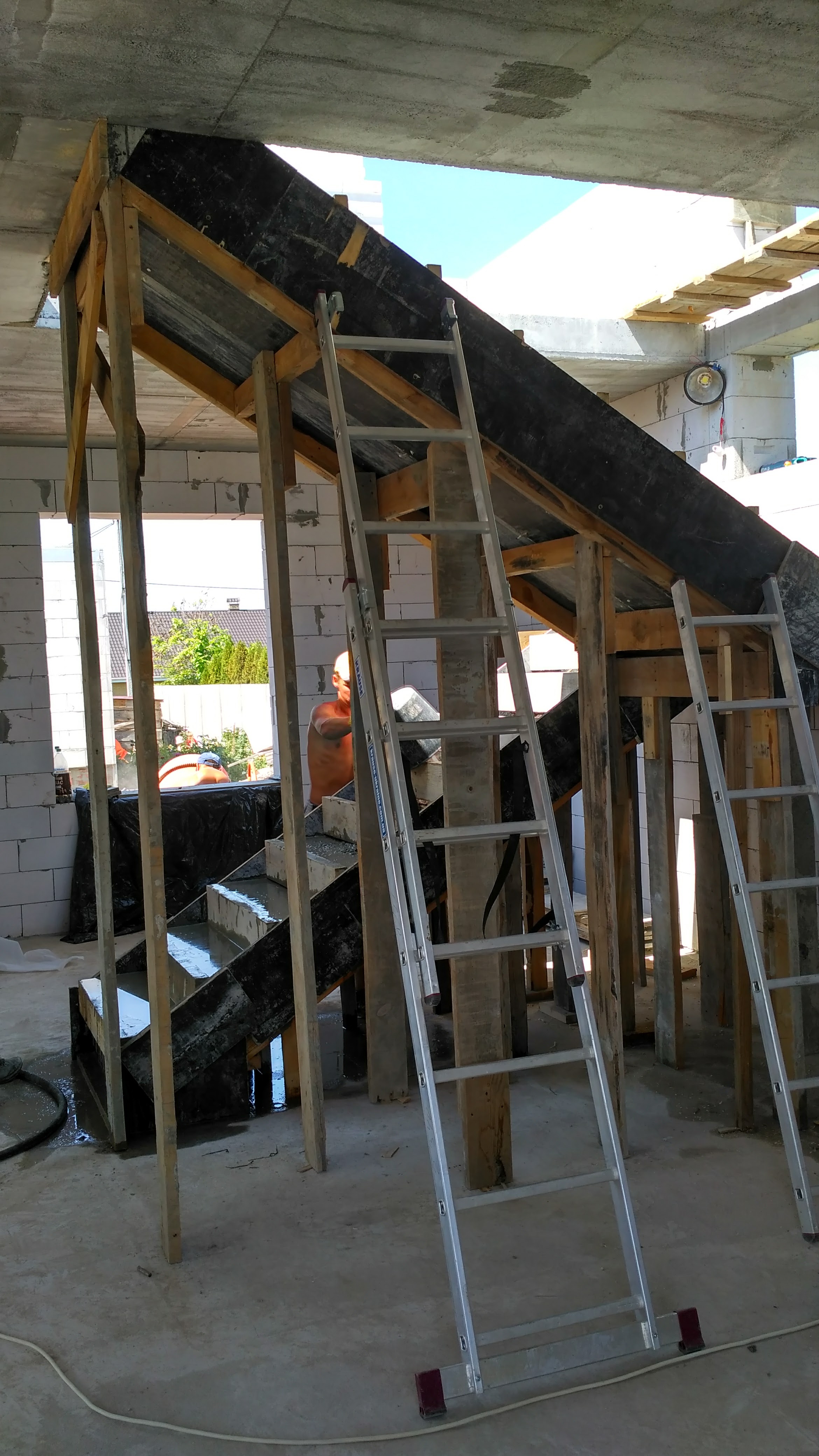

Зробили сходи, влізла площадка, я радий що не забіжні :)
Ширина сходів 1м одного прольоту і 1.1 іншого, відповідно плозадка 2.1 х 1 м. Поставив там глухі вікна, не дуже великі, чисто для світла. Може ще теплу стіну зроблю, щоб не місце радіатором. Ще не знаю

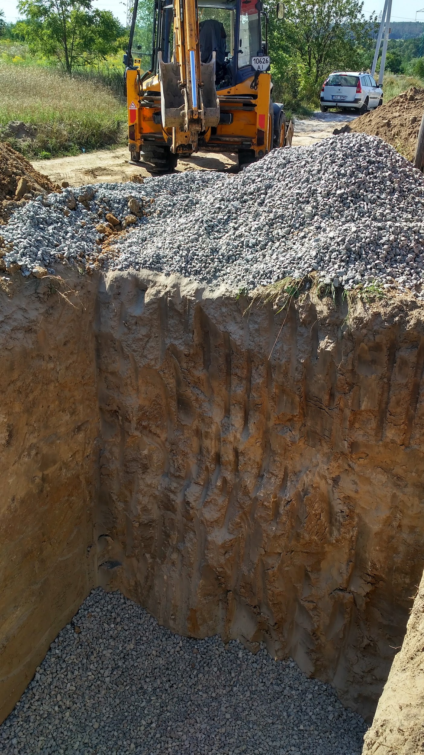

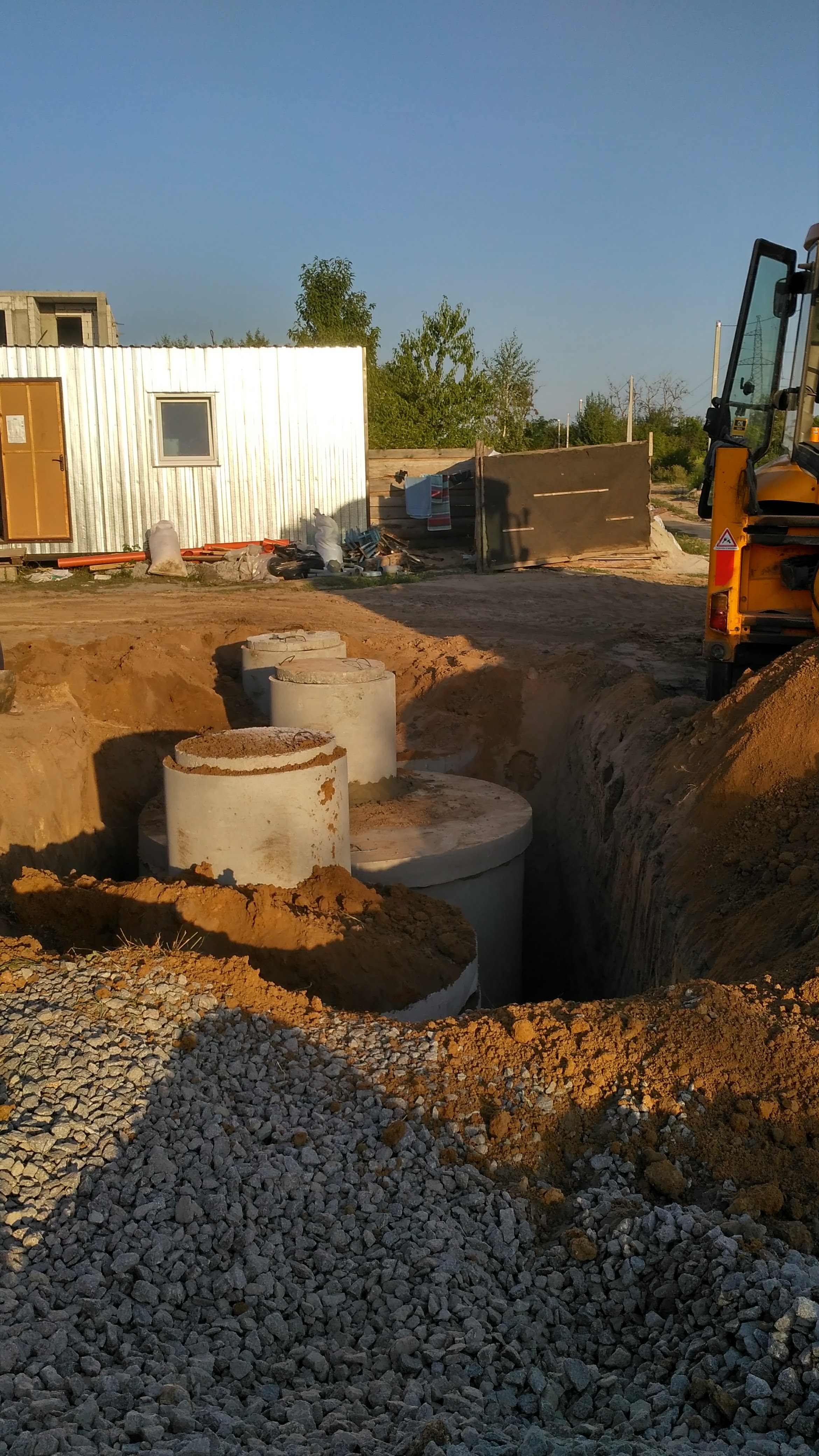

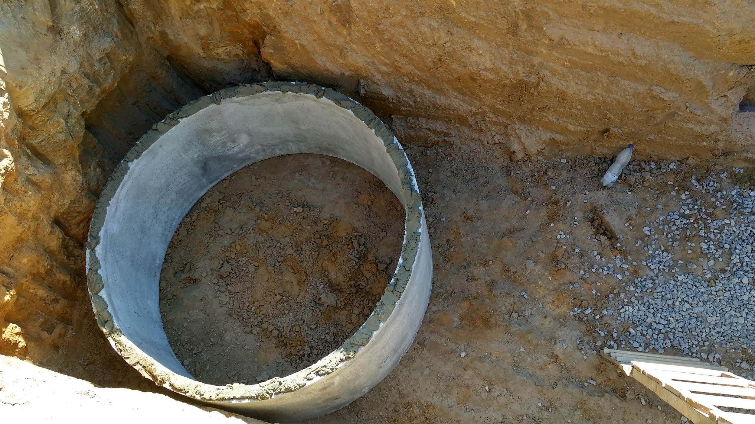

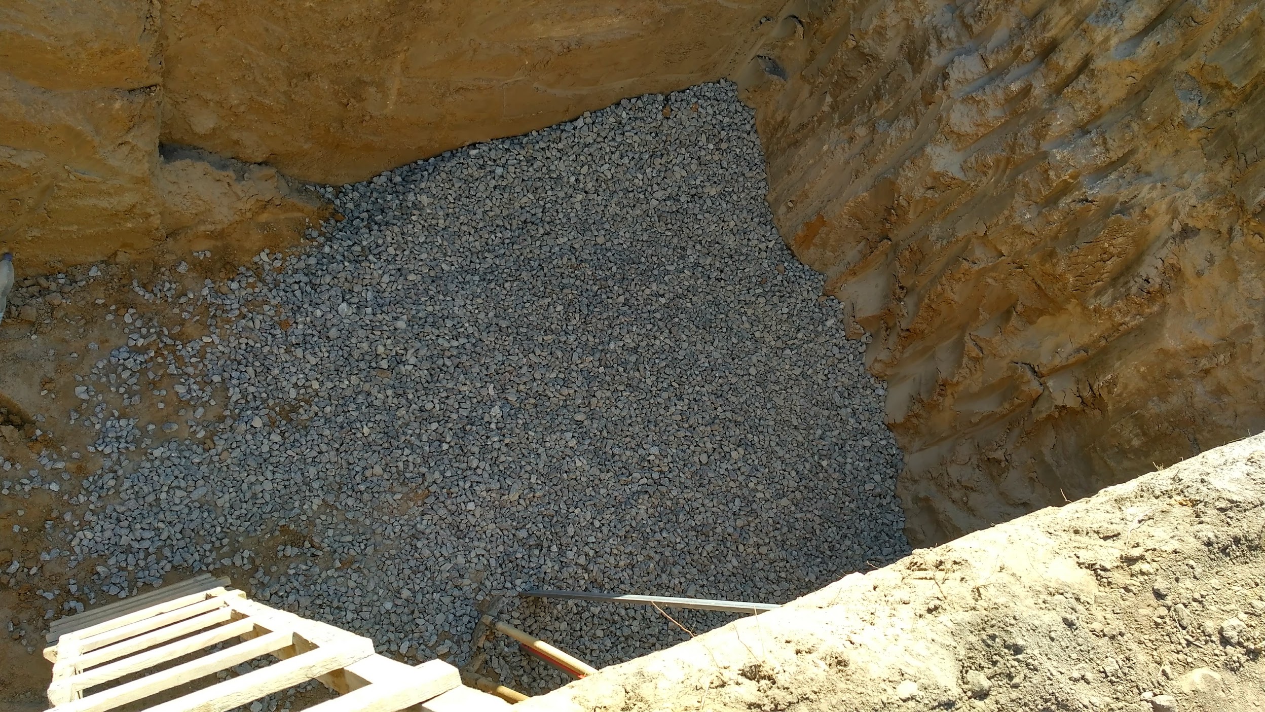

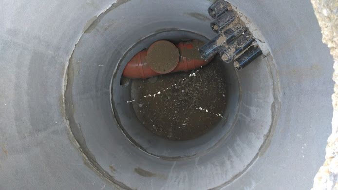

Септик.
Спочатку думав купувати септик готовий на електриці. Ну типу круто. Але для нашого споживання (10 кубів зараз у квартирі) треба дуже дорогий. Вирішив будувати із переливами.
Перші два із забетонованим дном, третє (типу для чистої води) - на дні пів метру щебня, потім кільця, нижнє кільце обсипане щебнем і по бокам продірявлене у багатьох місцях і обмотане геотекстилем. По фото якось так:

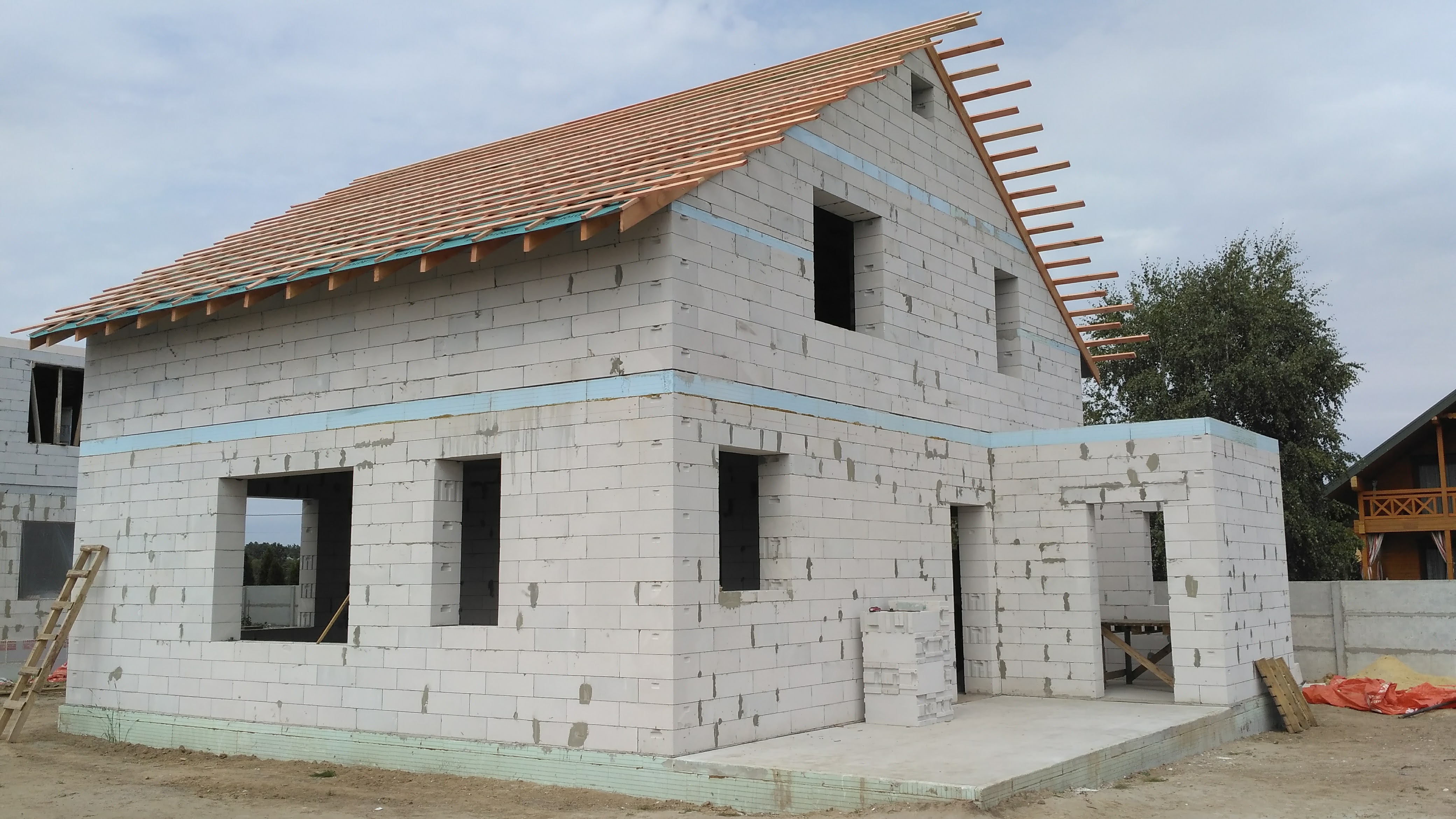

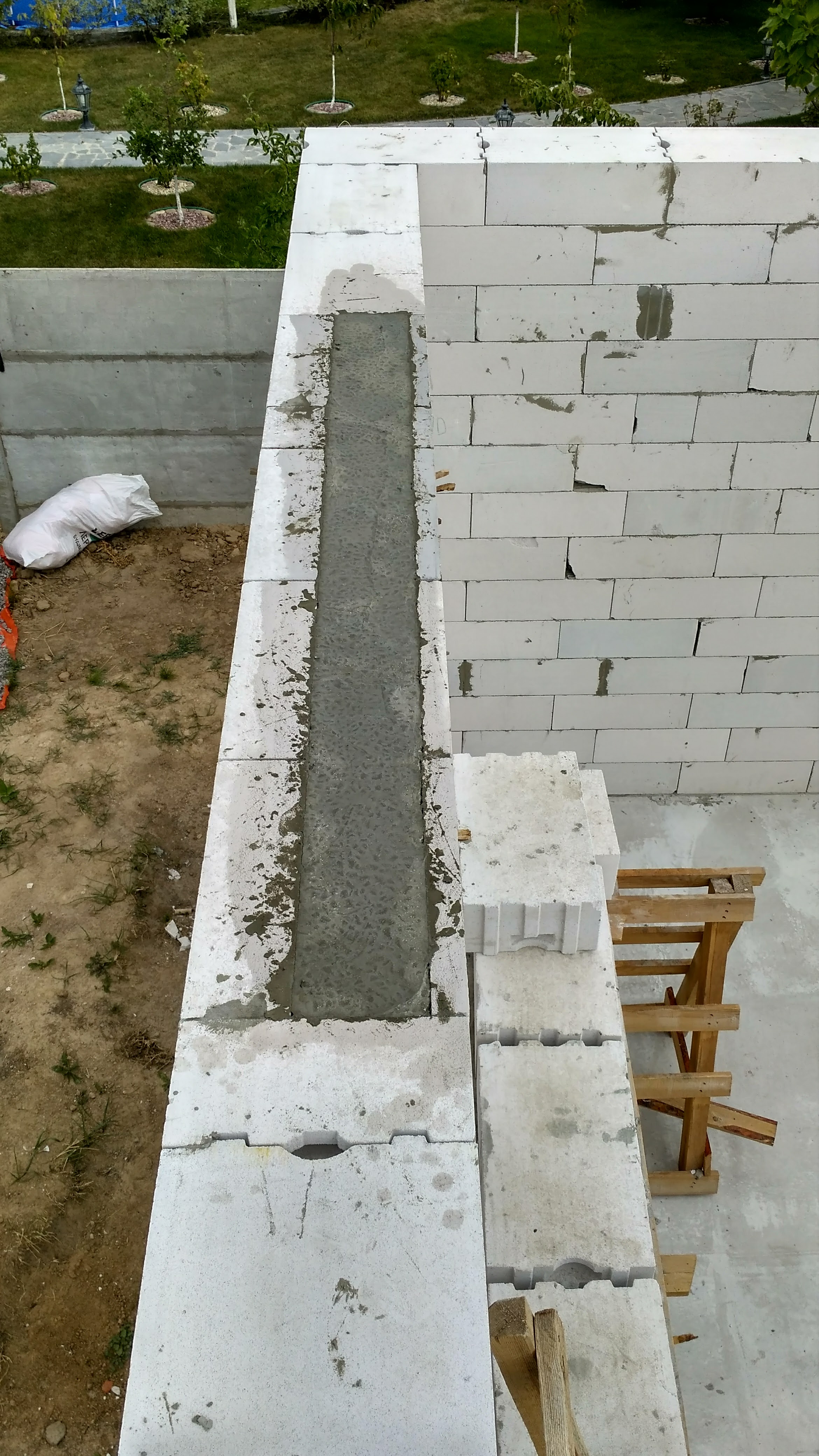

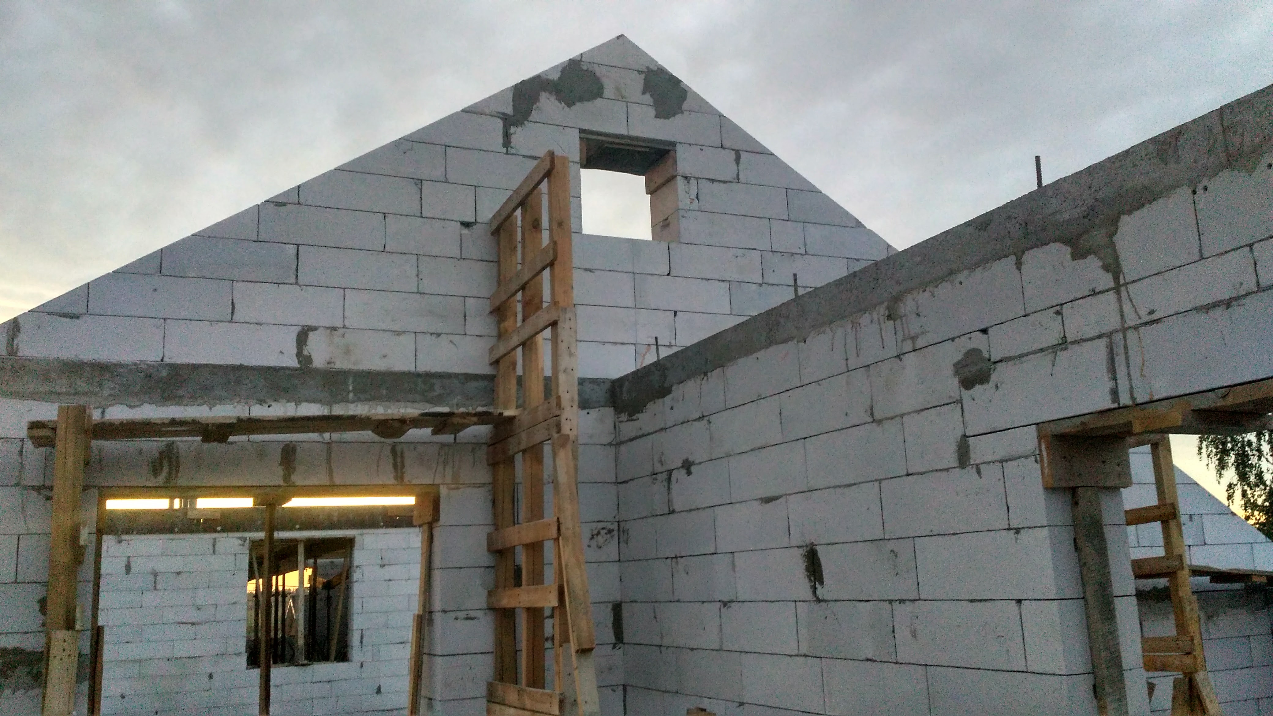

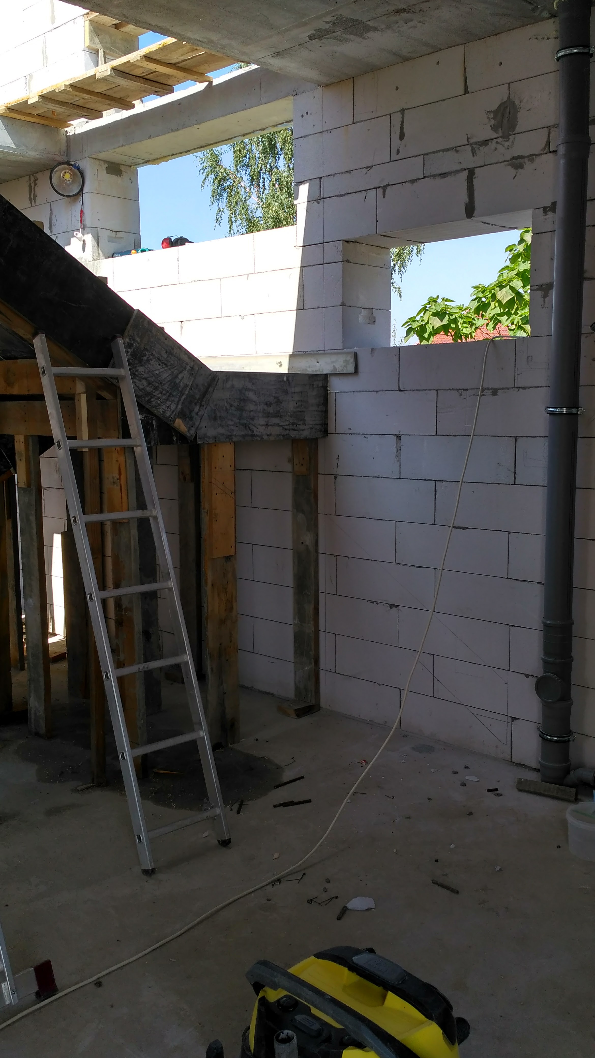

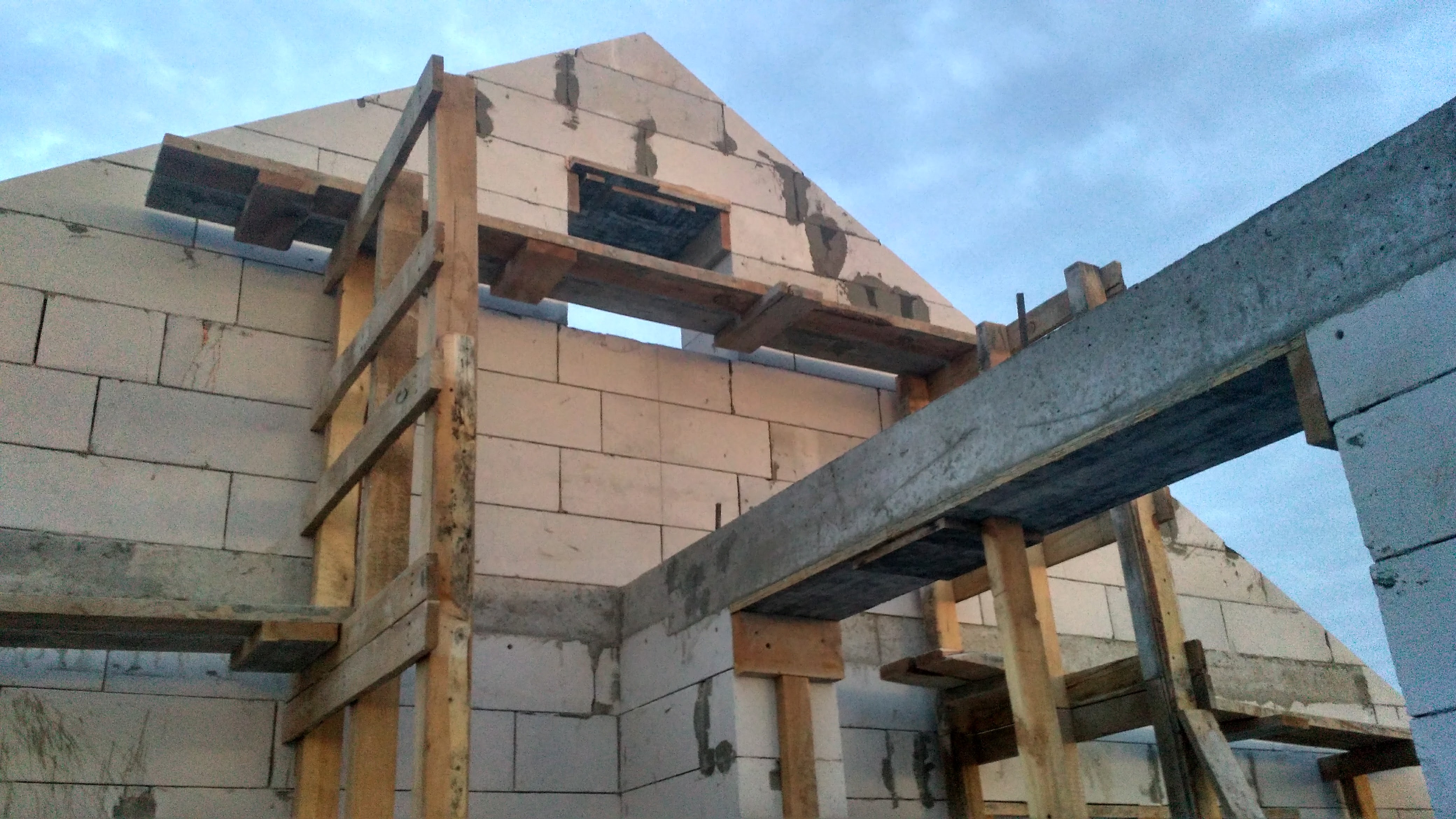

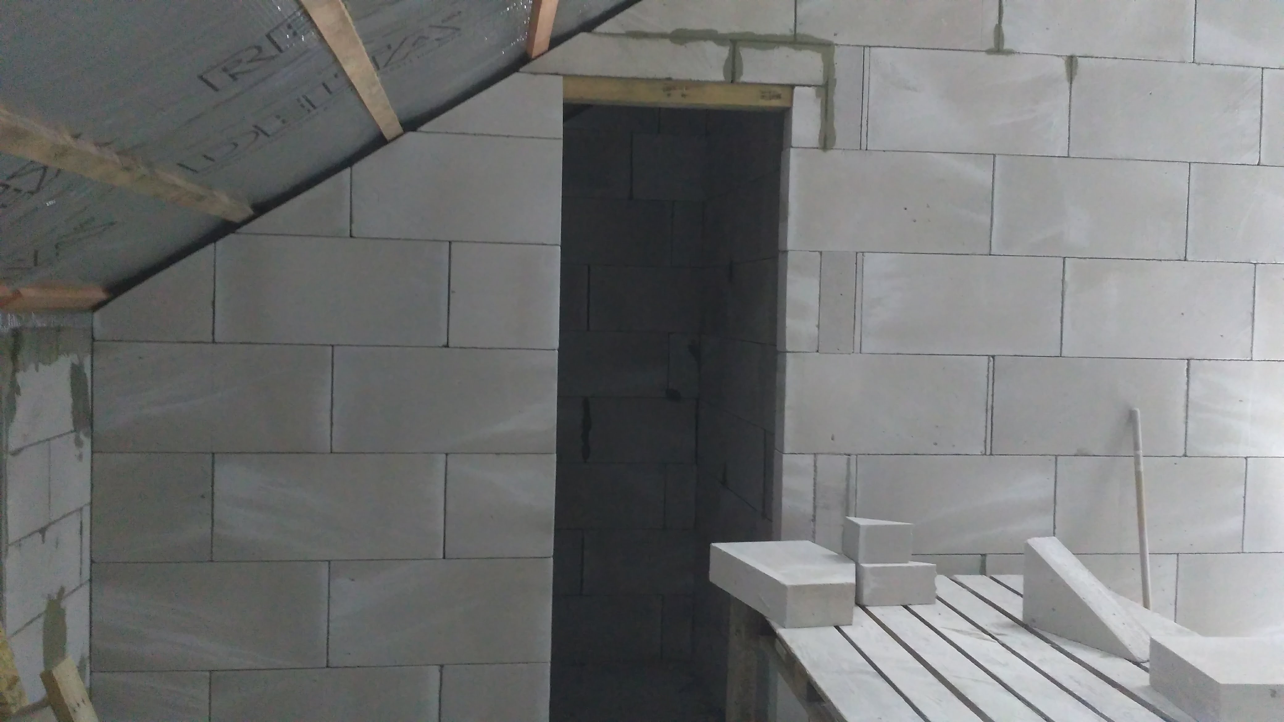

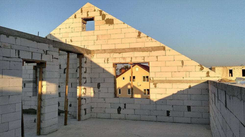

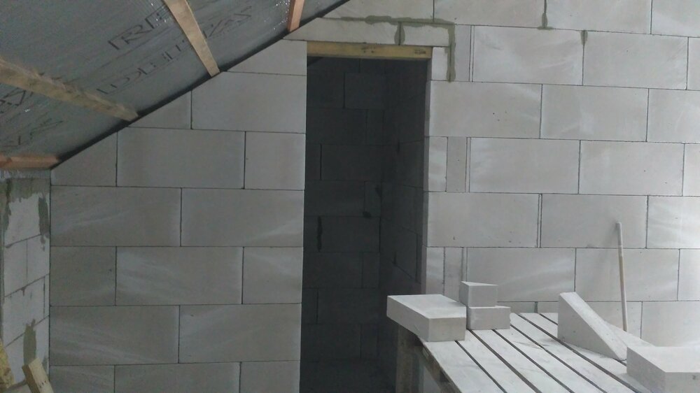

Другий поверх мансардний, висота атікової стіни повинна була бути 1,5 від чистової підлоги, але зробили 1,5 від чорнової :-( буде десь 1,4 і враховуючи кут нахилу даху (32 градуси) там багато чого не зробиш, хотілось душову кабіну, виходить максисмум туалет і то за рахунок того що він відсунеться від стіни на 15-20 см на прихований монтаж підвісної системи.

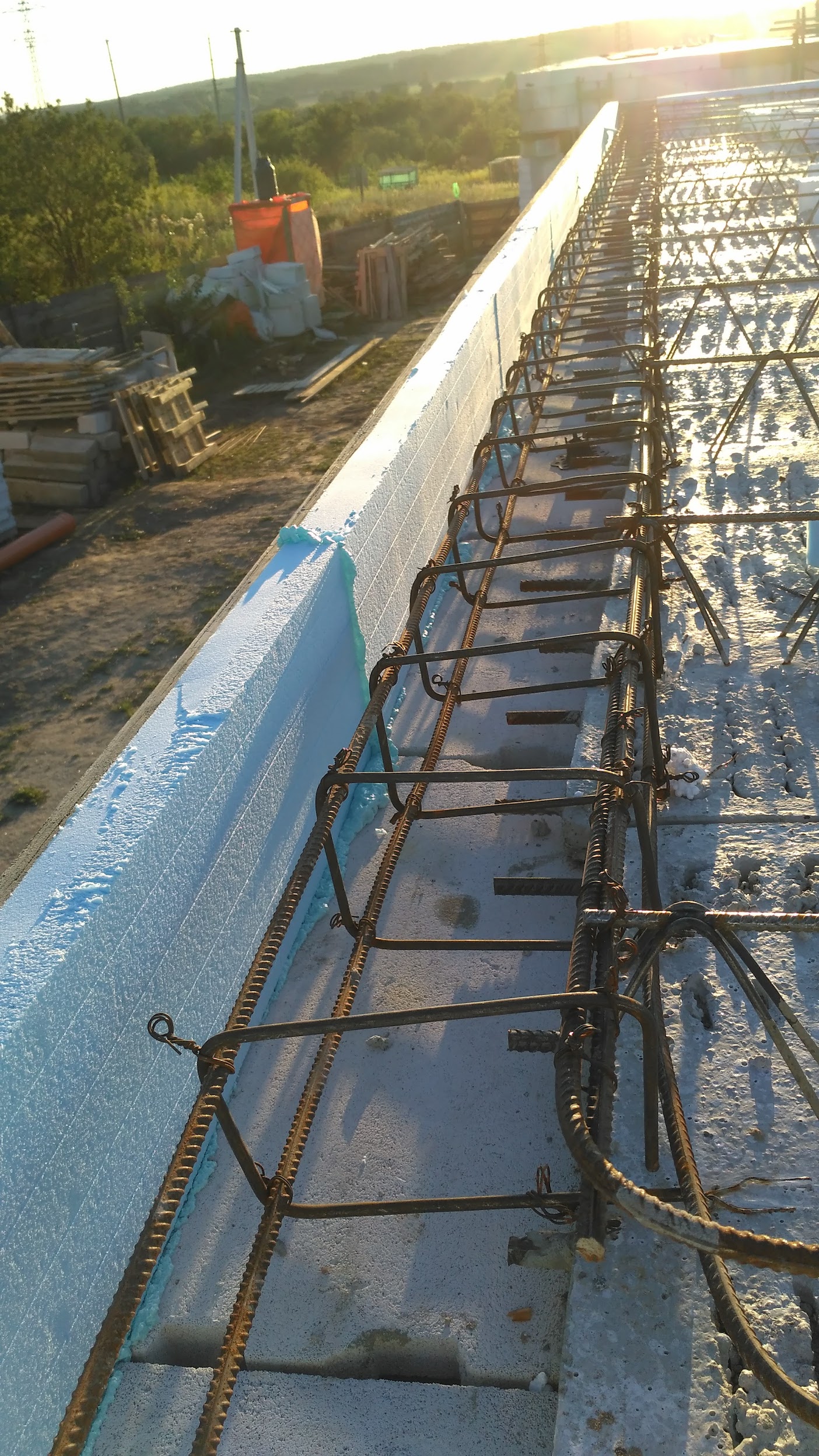

Армопояс хлопці зробили тонкий, замість 15-20 - 10 см. Насварився на них :) Але радує те що є ще центральний армопояс який цільний по всій несучій центральній стіні і заходить на бокові стіни. Потім ще скину фотки як це виглядає з деревом. Конструкція дійсно міцна, але не обійшлось без "проколів"

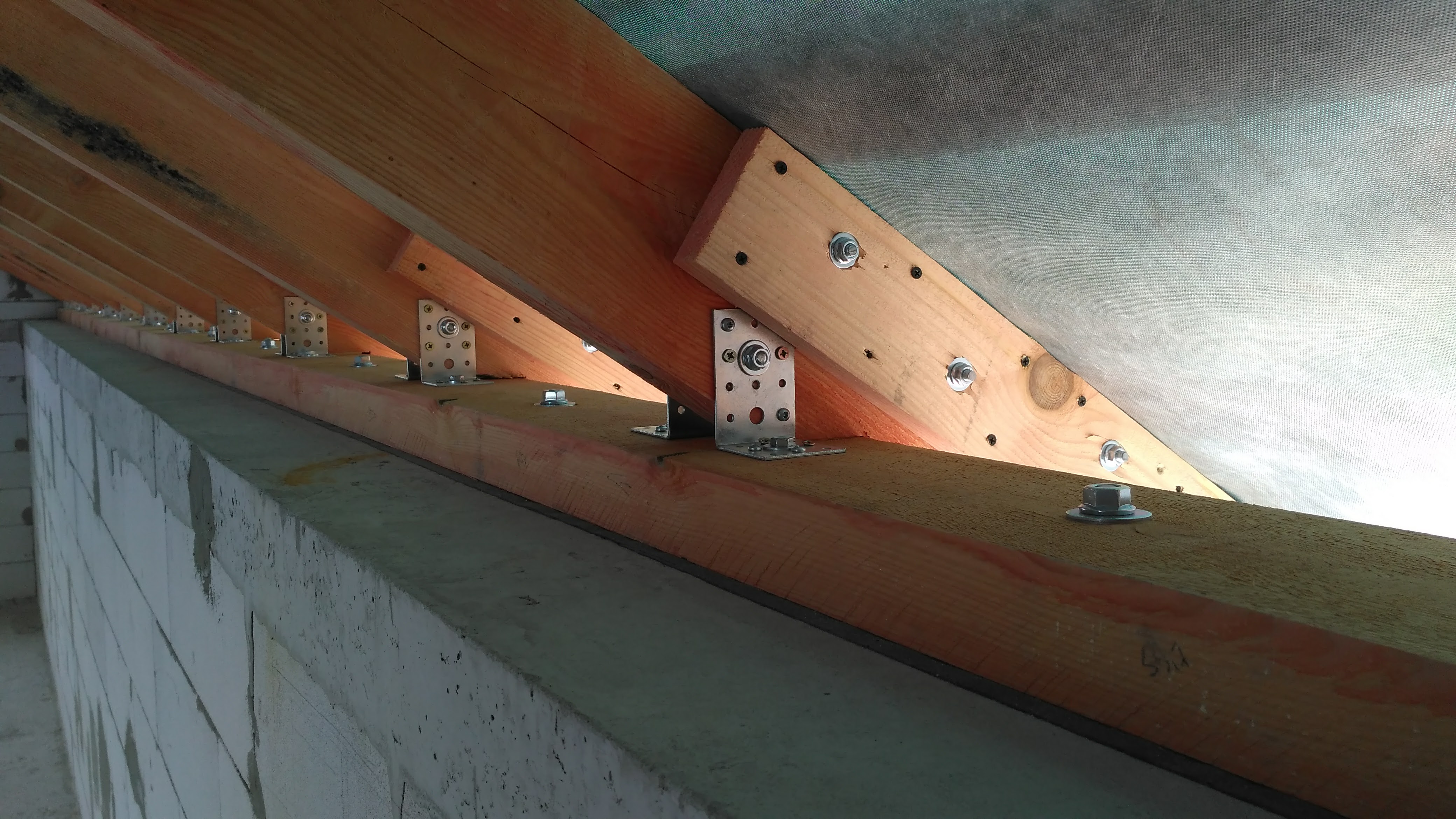

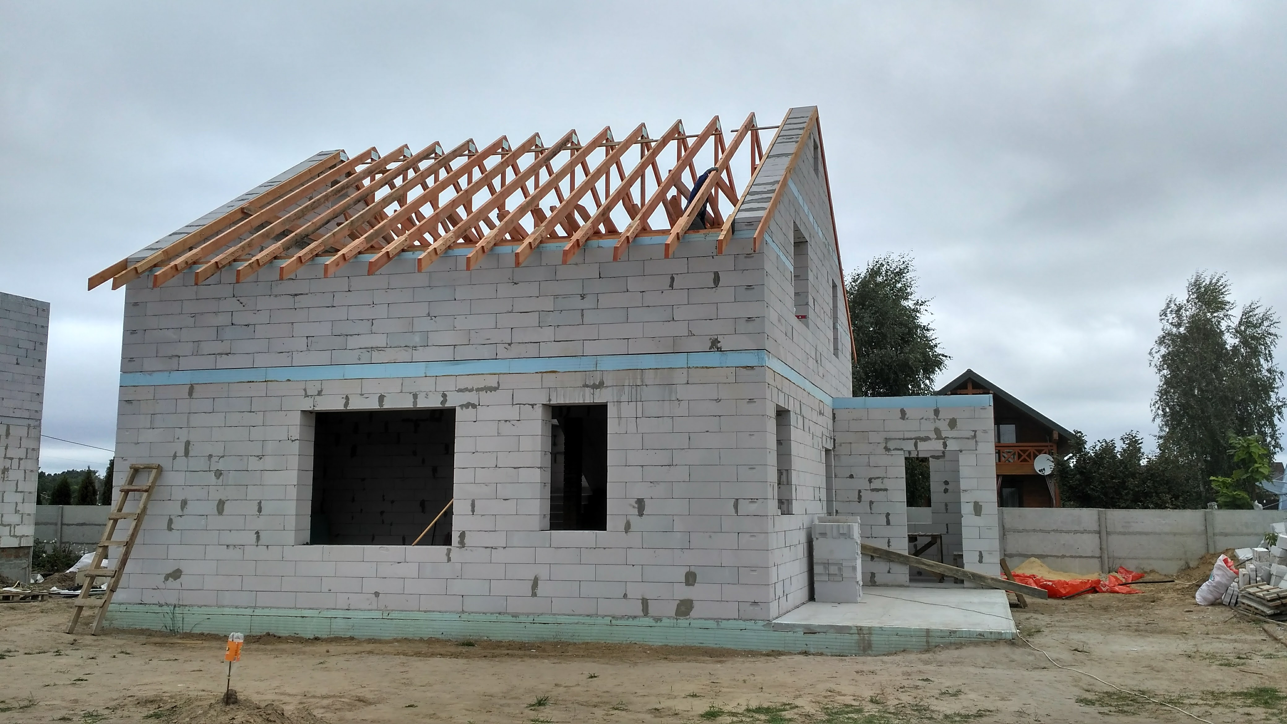

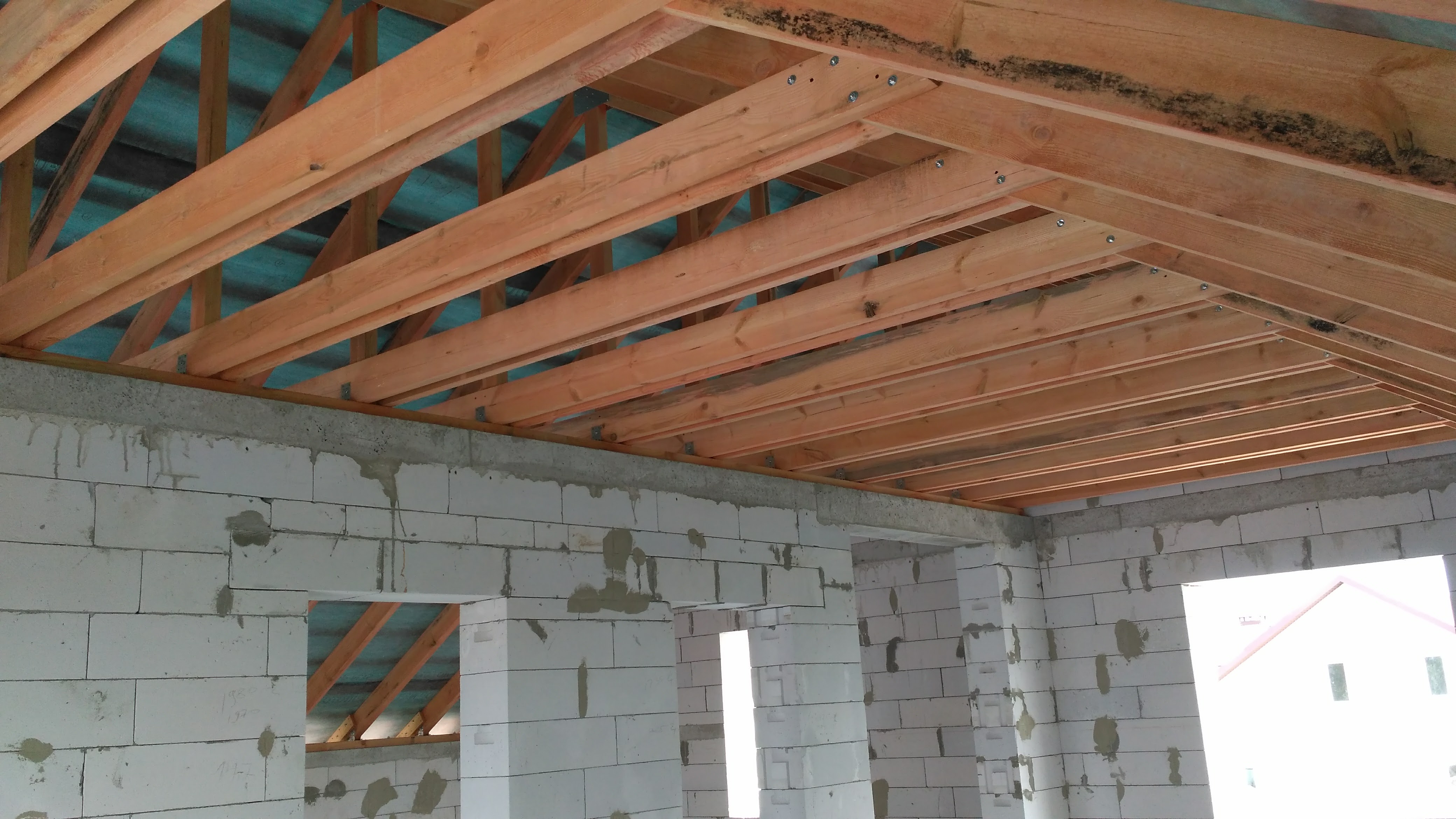

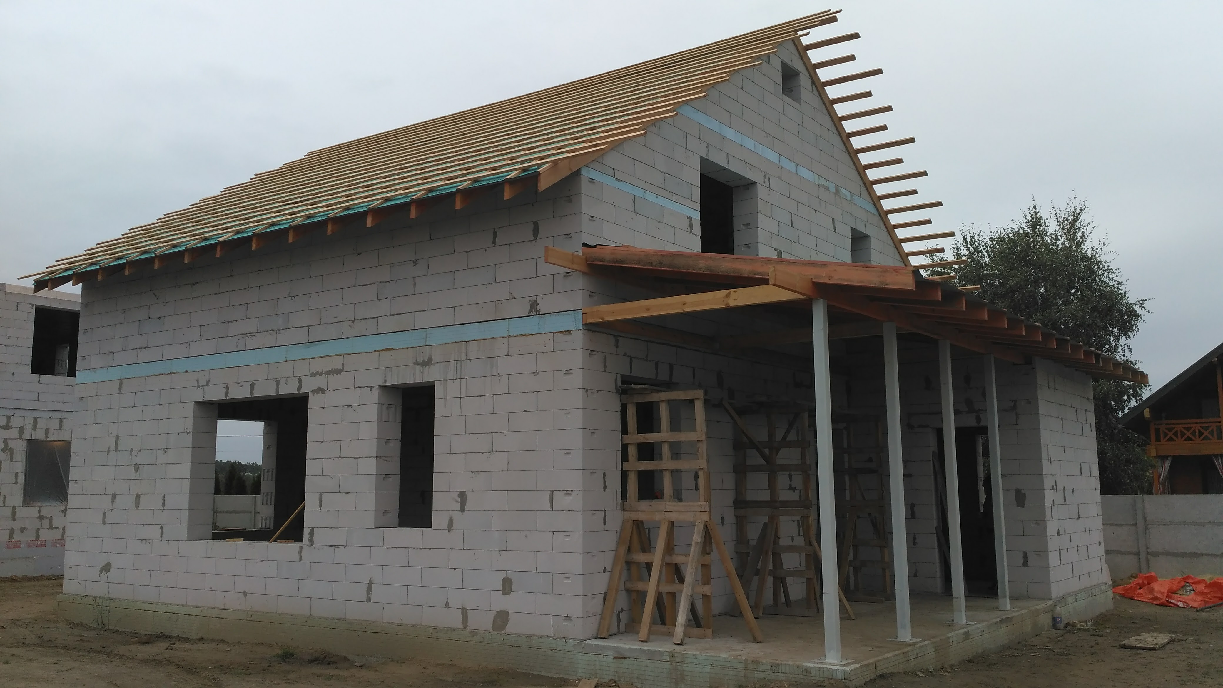

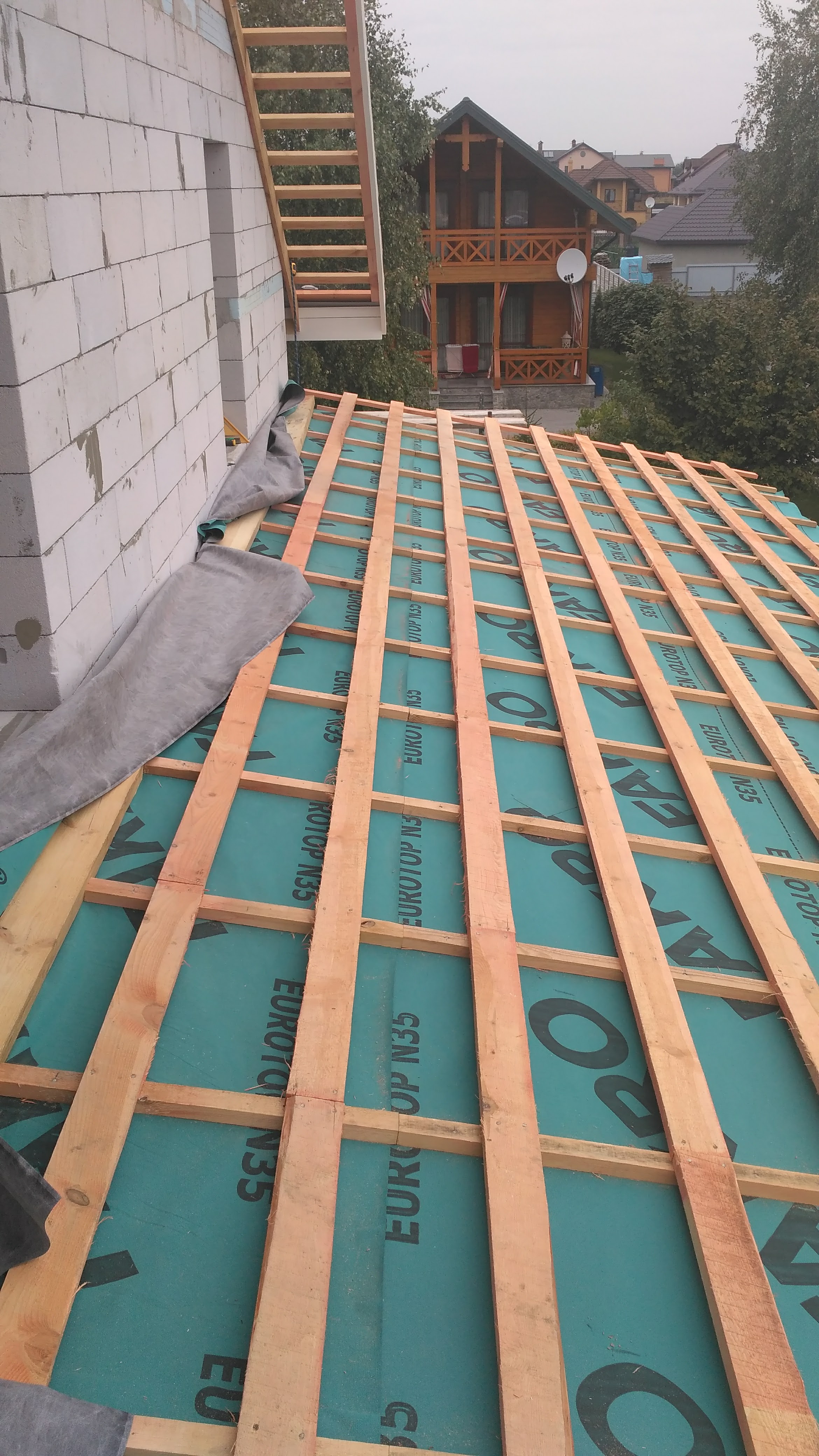

Монтаж стропильної частини

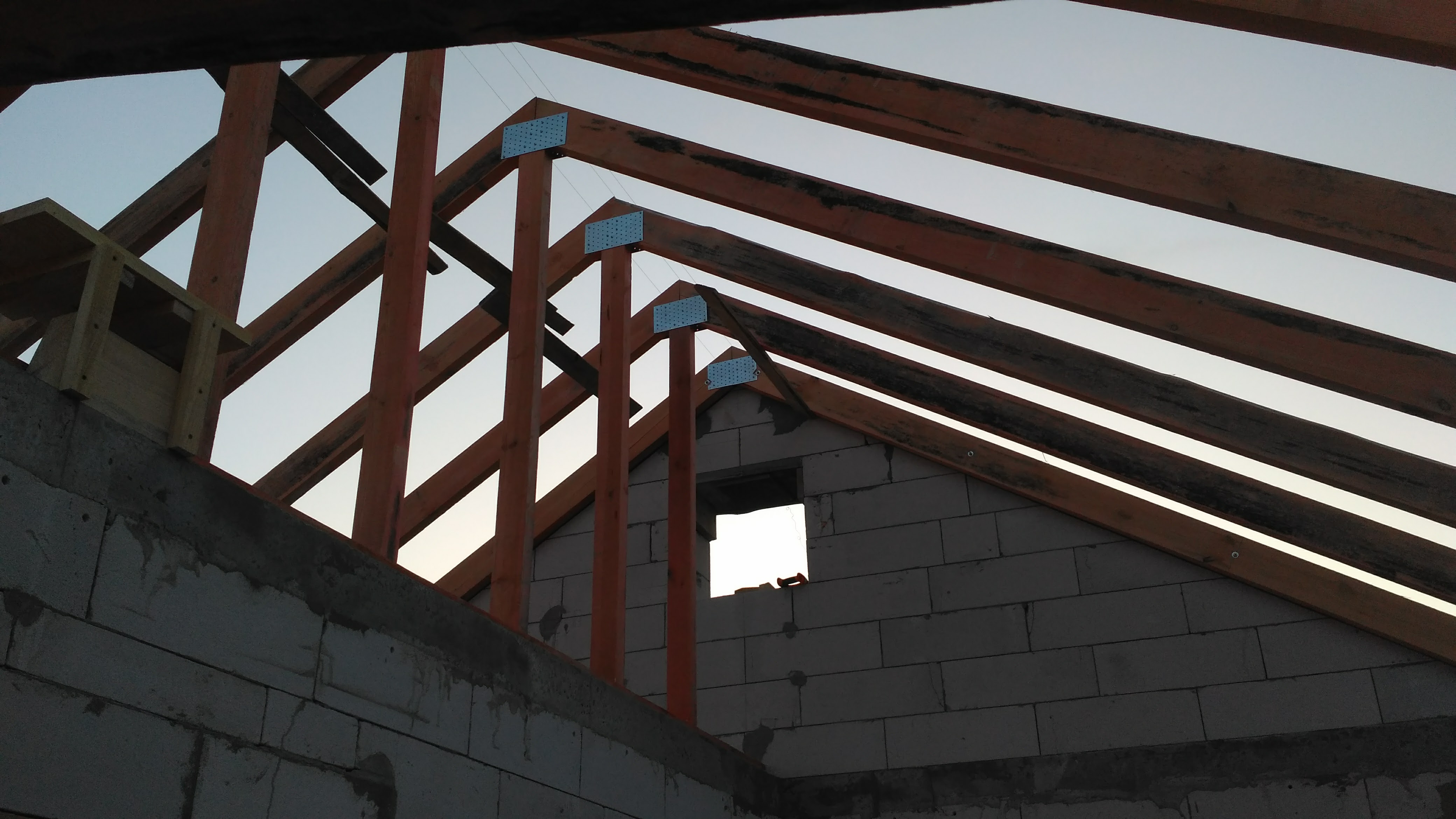

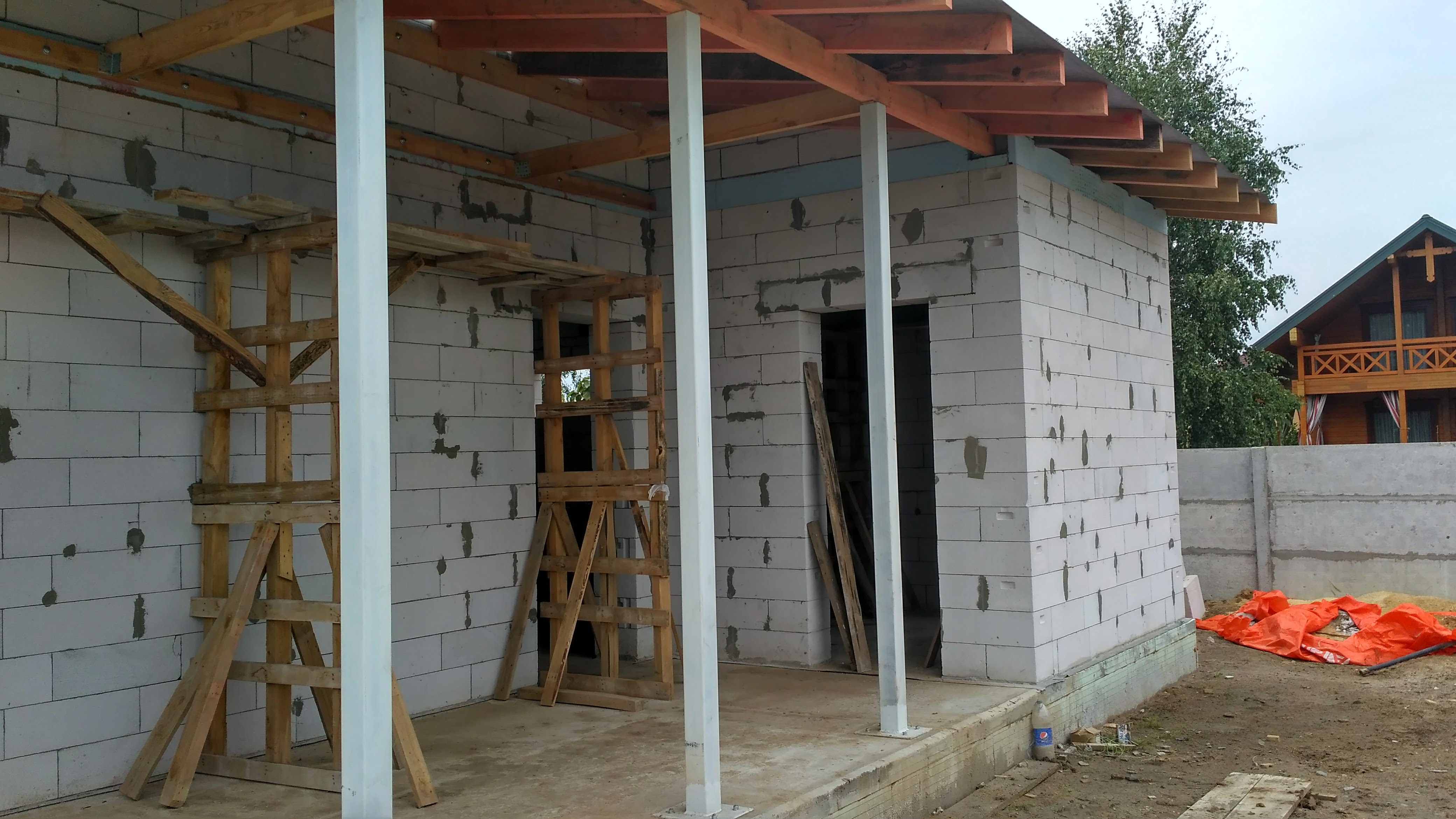

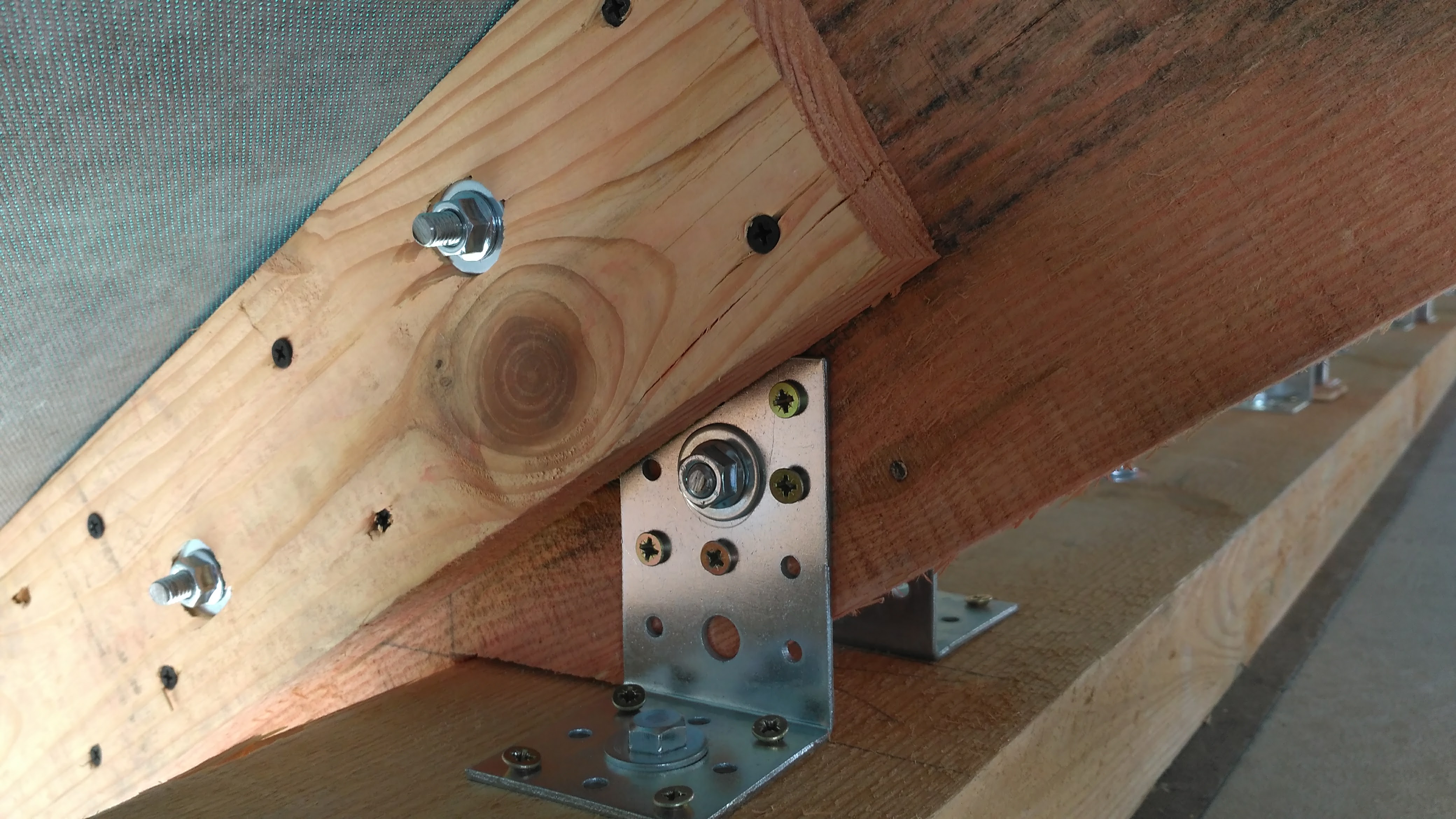

Маурлат і стропила теж можна було товстіший, але вже які є.

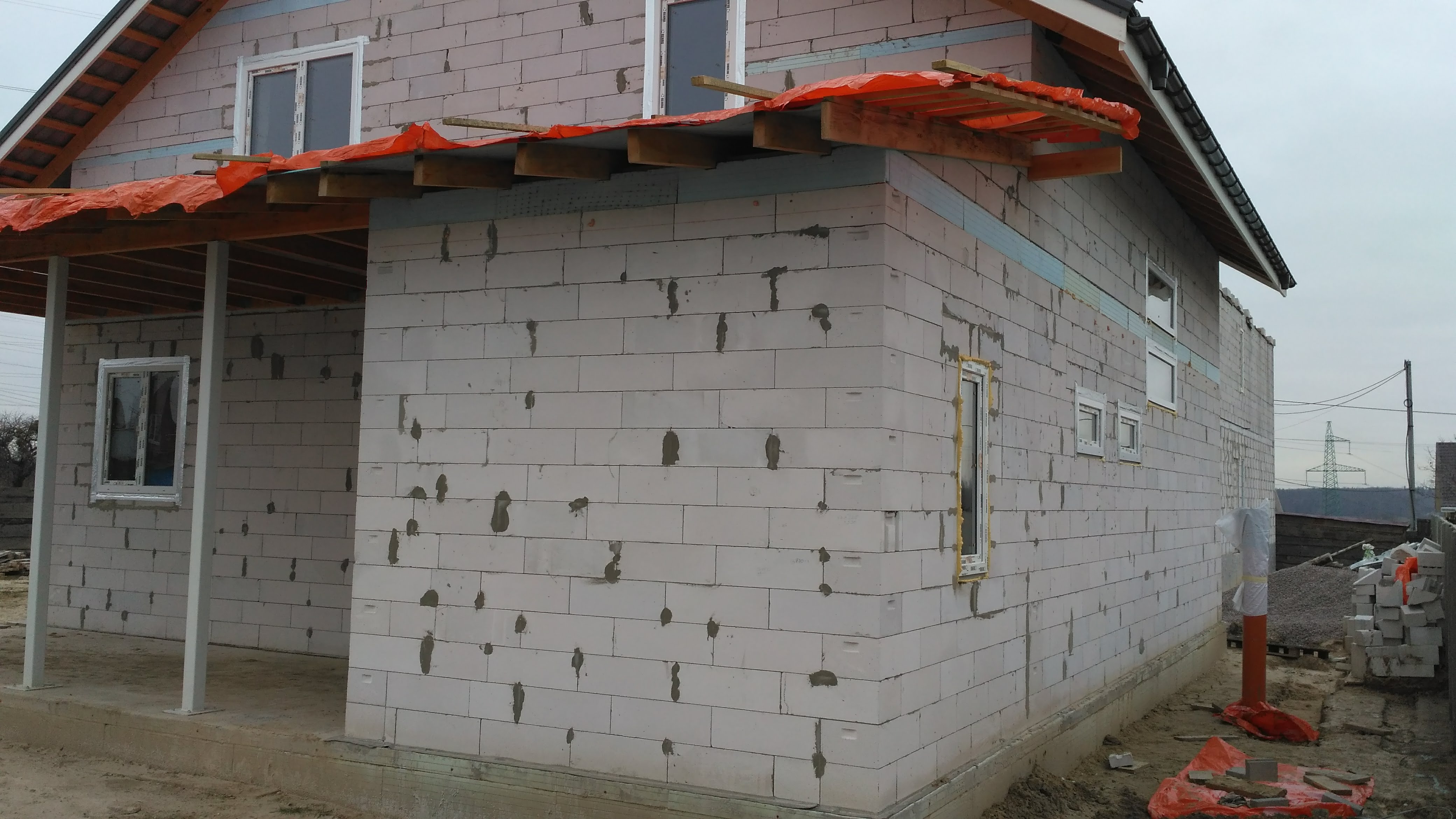

Над прибудовою (комора біля входу, де можливо колись буде твердопаливний котел) і терасою зробили дах, теж працівники провтикали і змурували на 1 ряд газоблоку більше ніж треба було, в результаті кут 11-12 градусів... наче як підійде для металочерепиці.
Все поставили на металевий профіль, гарно зачистили, прогрунтували і пофарбували. Станом на зараз все ок, іржі немає... а може це рано ще дивитись.
замисть чорних самонаризив мають бути цвяхи, тому що цвяхи краще працюють "на зрiз",
та й уголки можна було не купляти взагалi, зекомномили би 100 уе...

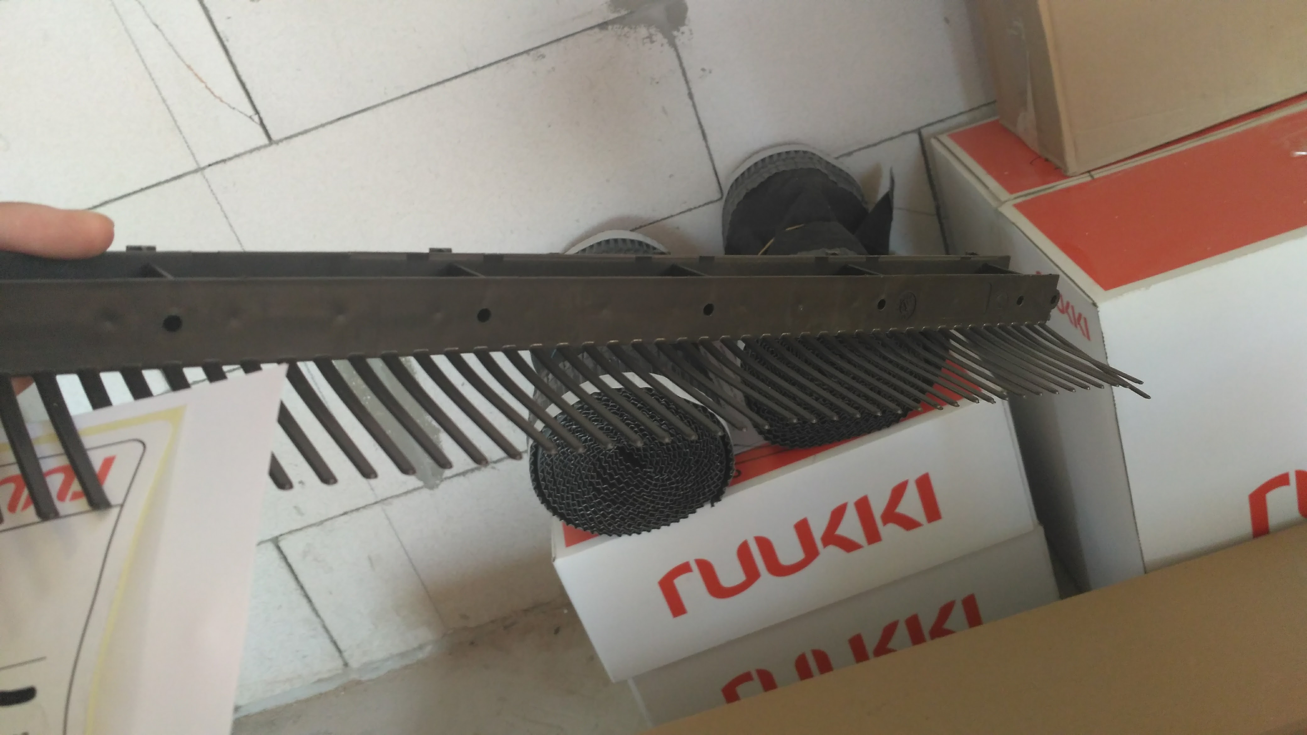

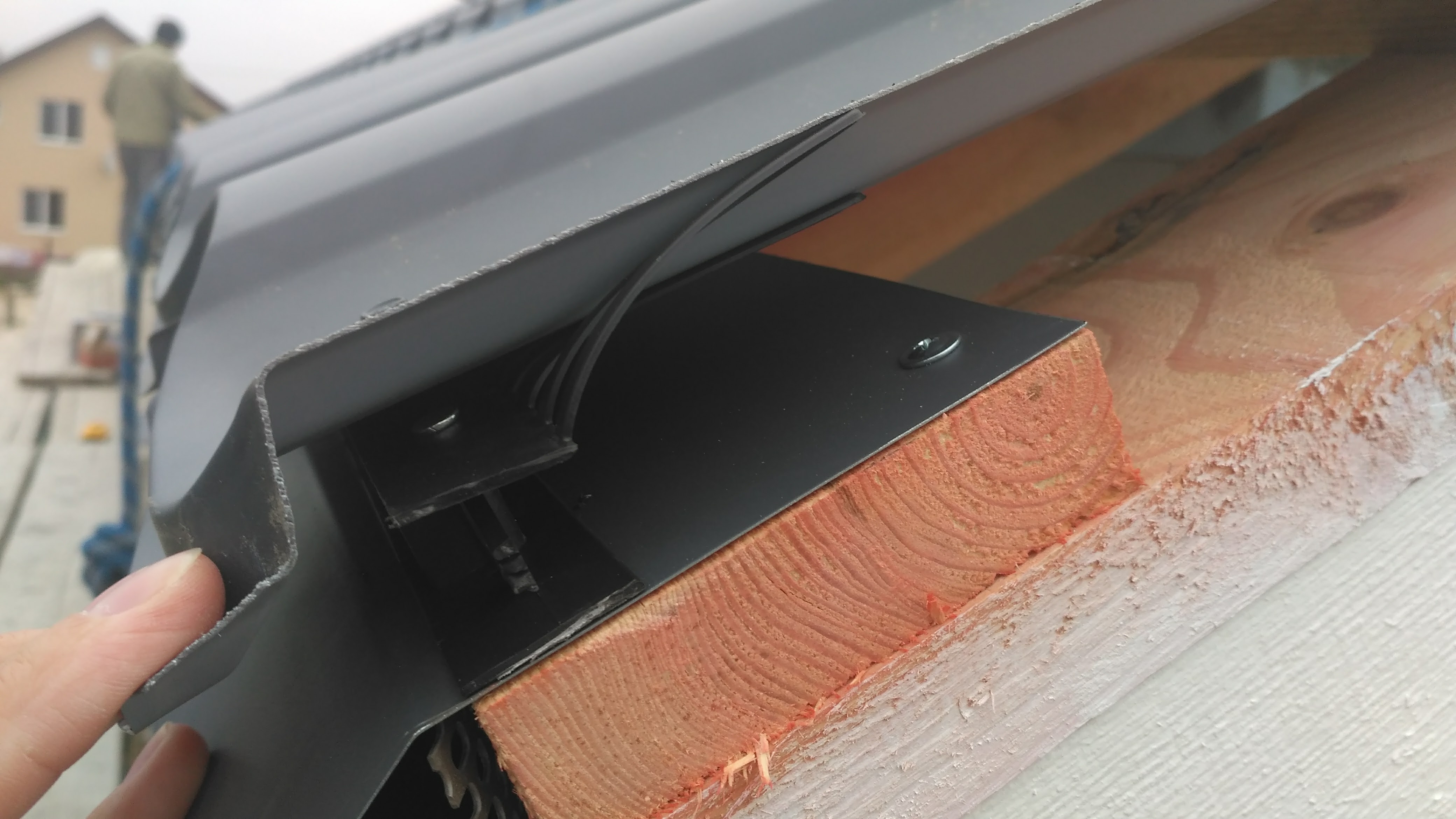

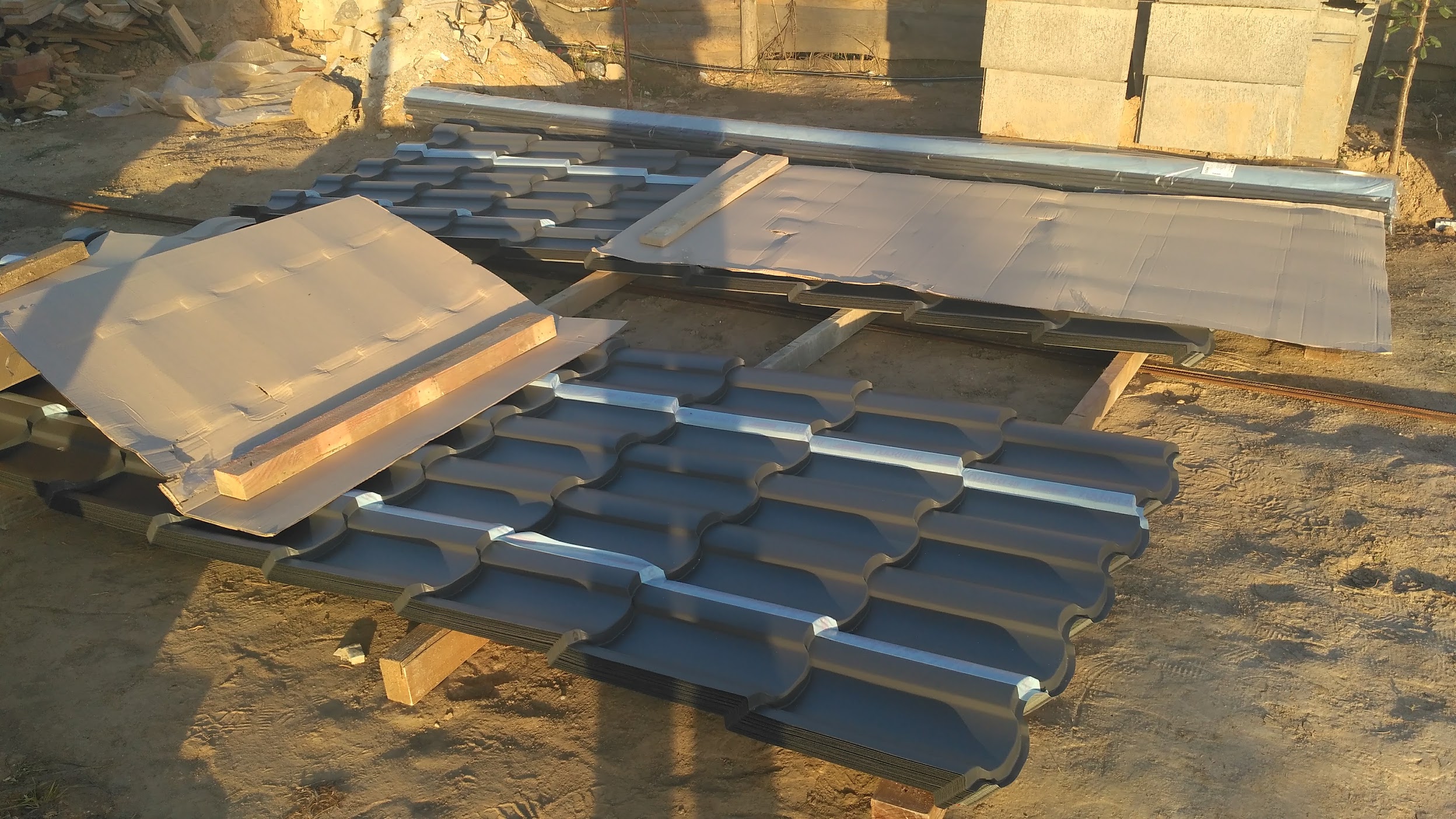

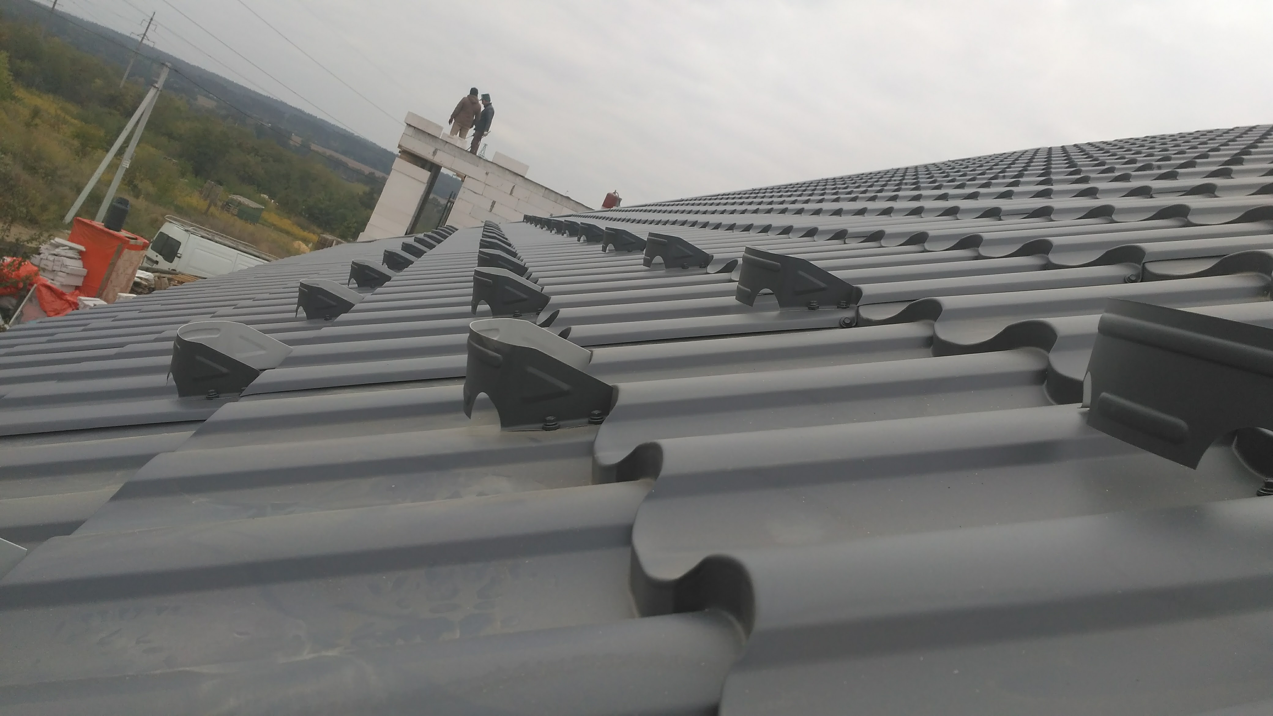

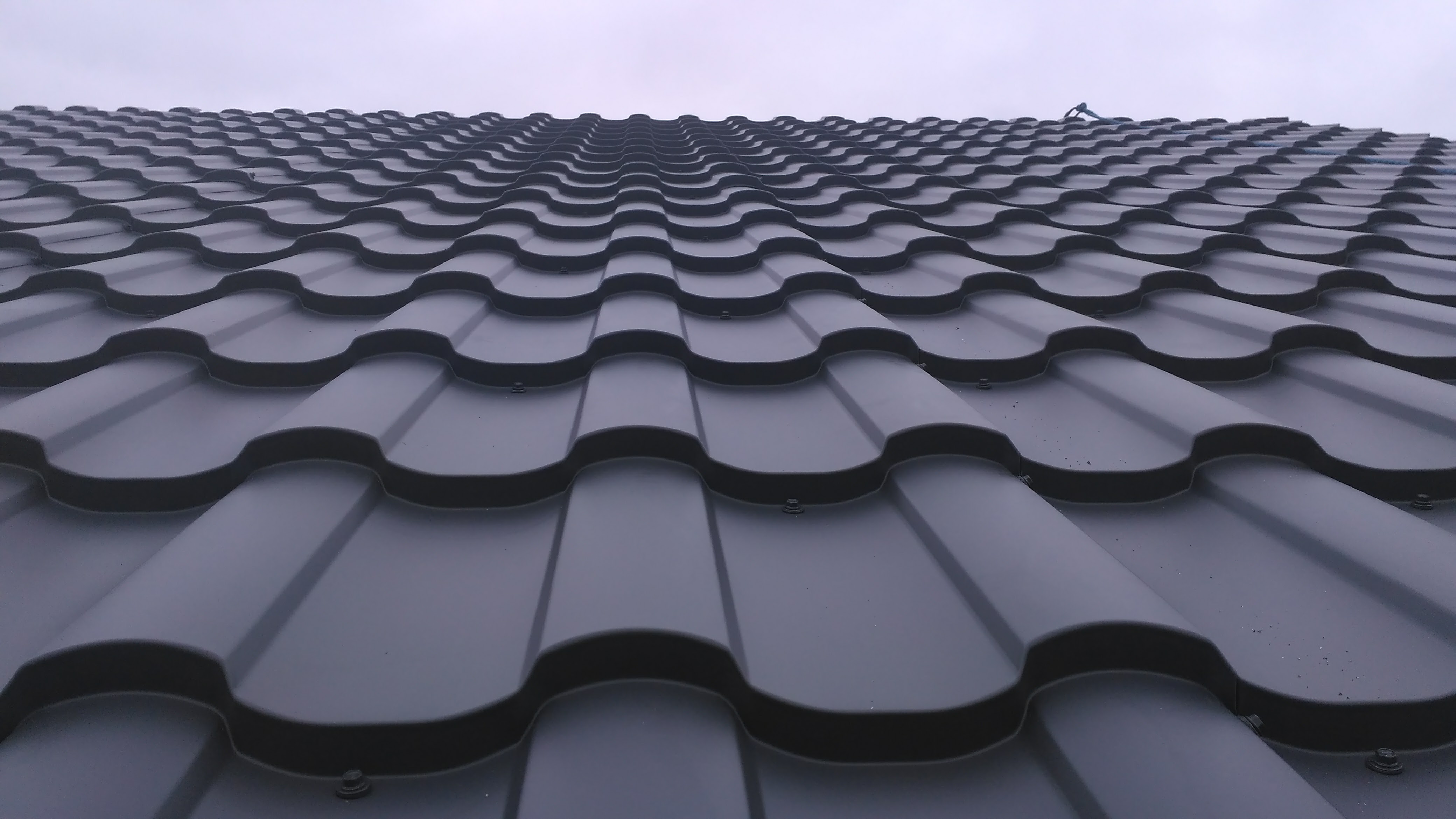

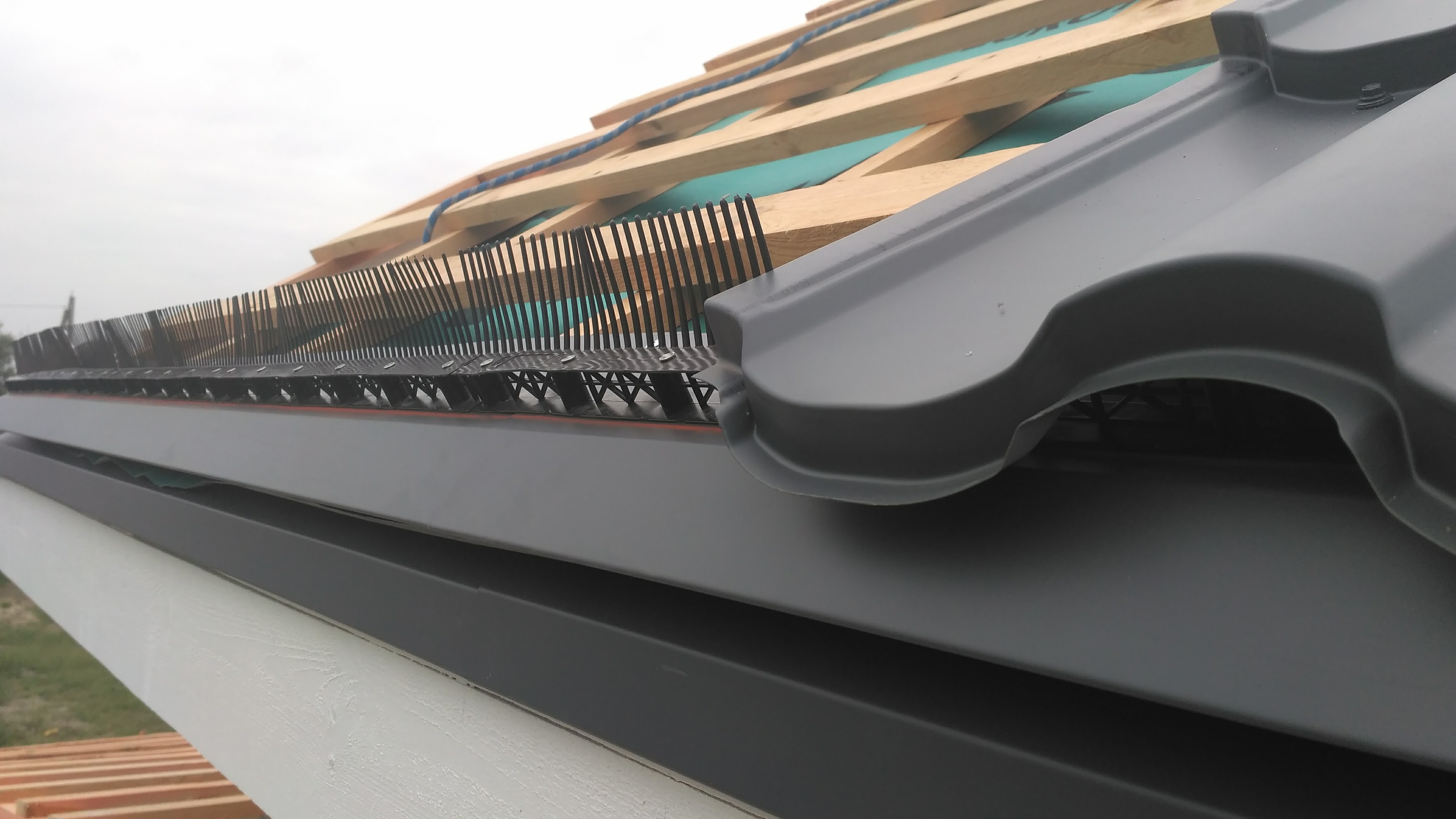

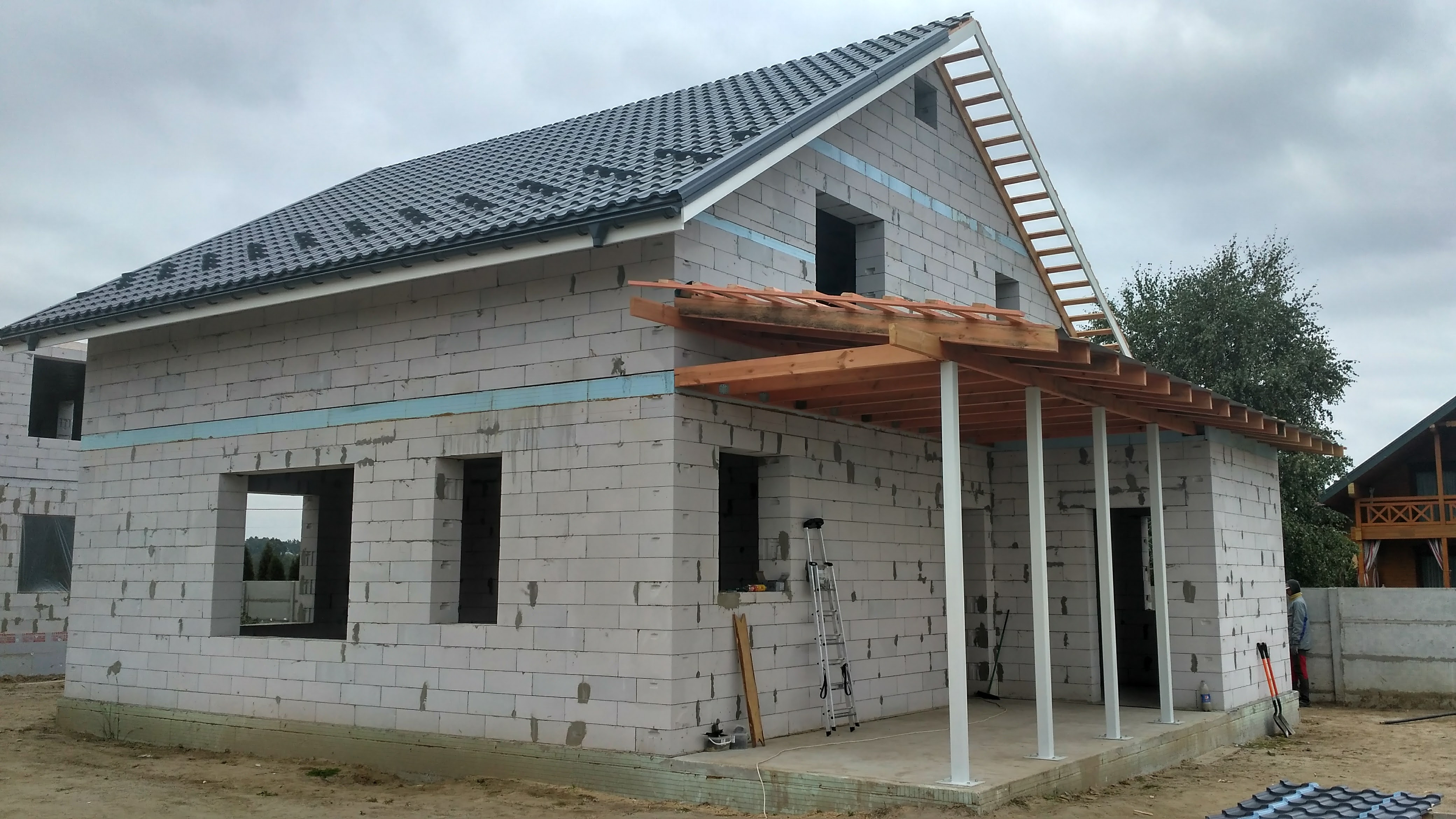

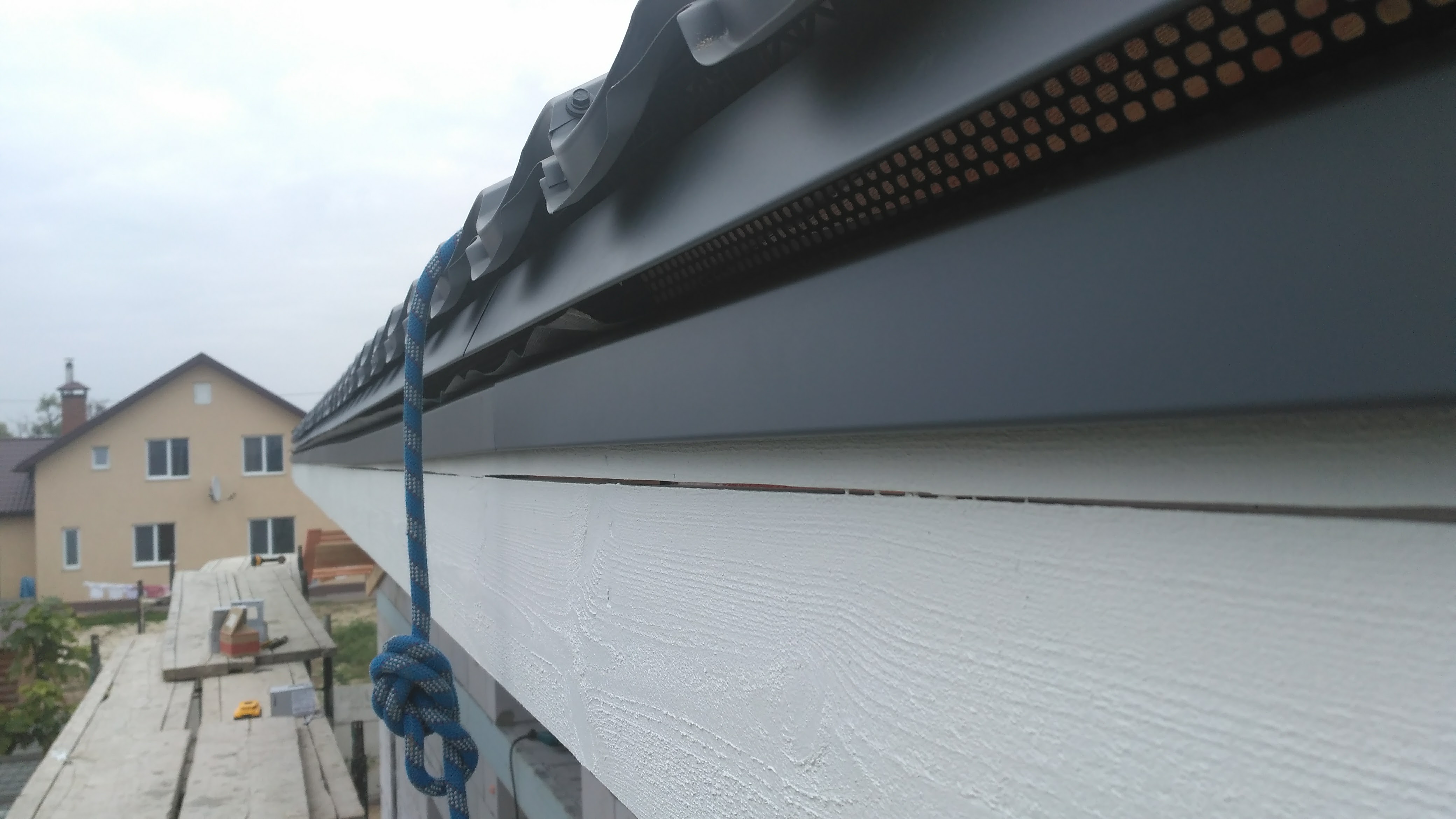

Дах... тут можна багато писати що я вибирав і чому. В результаті зупинився на металочерепиці ruuki, профіль adamante

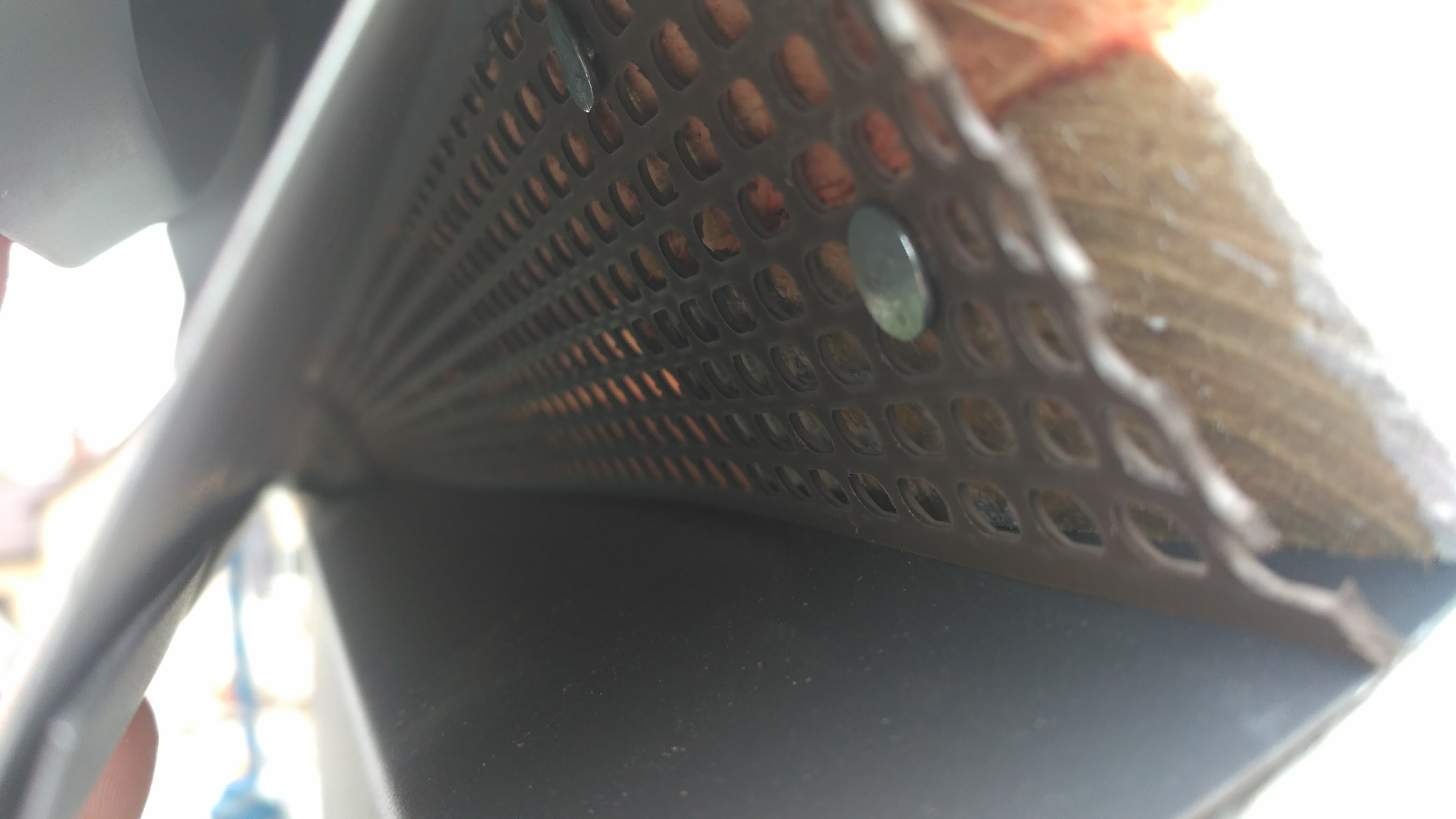

закупив також все що треба для примикання до стіни, капельники (аж дві штуки), якісь сітки проти комах і т/д/

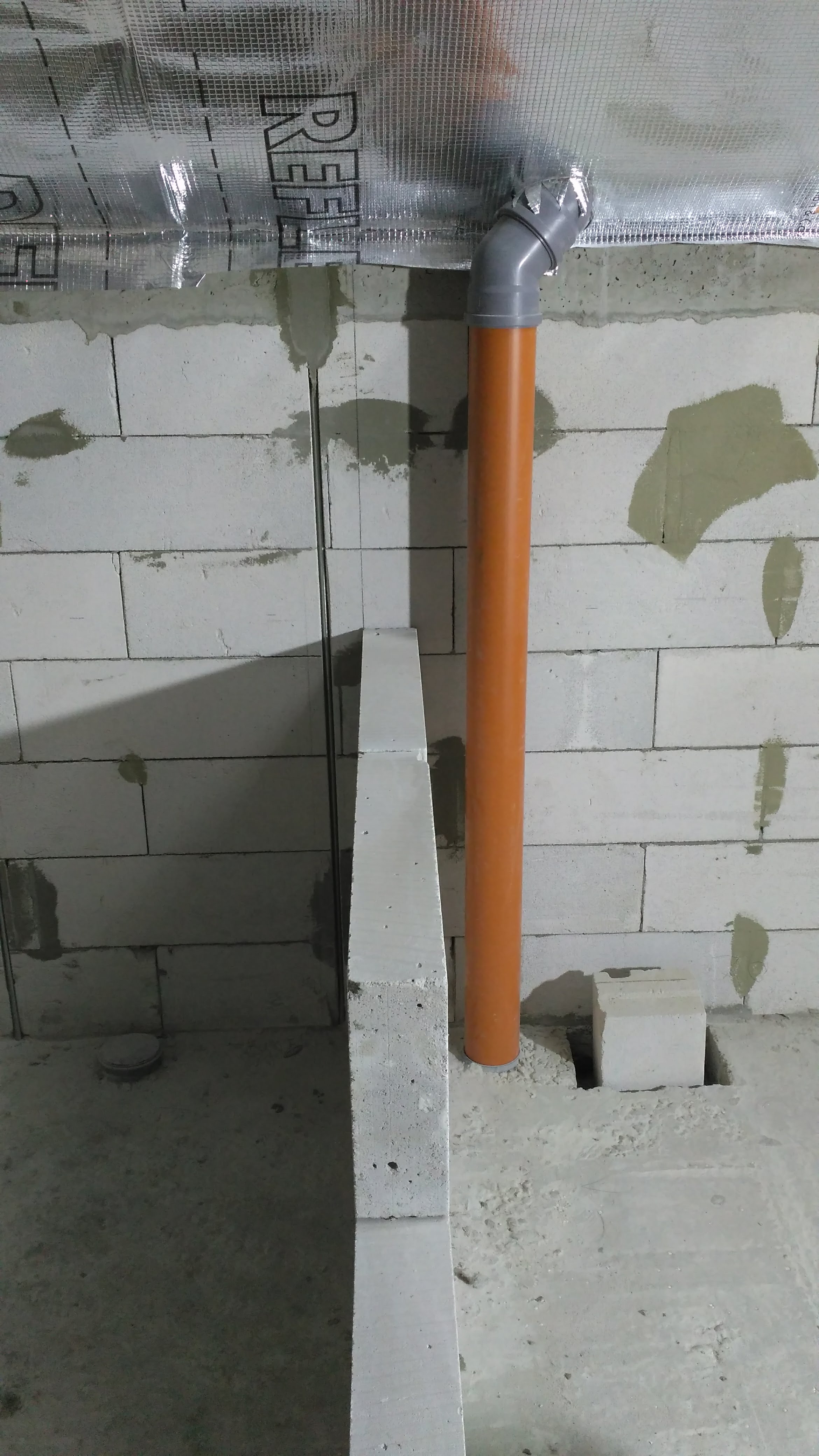

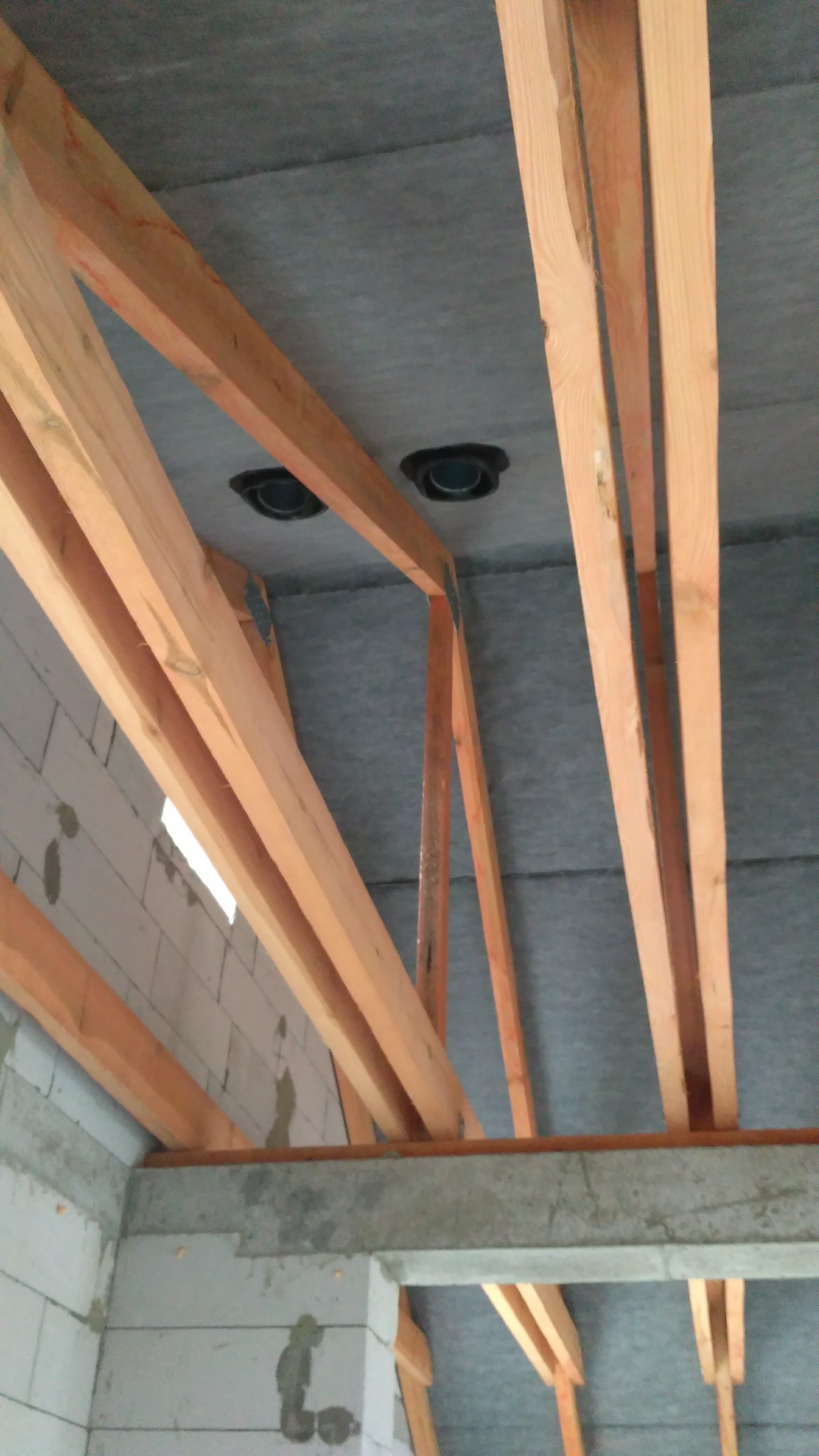

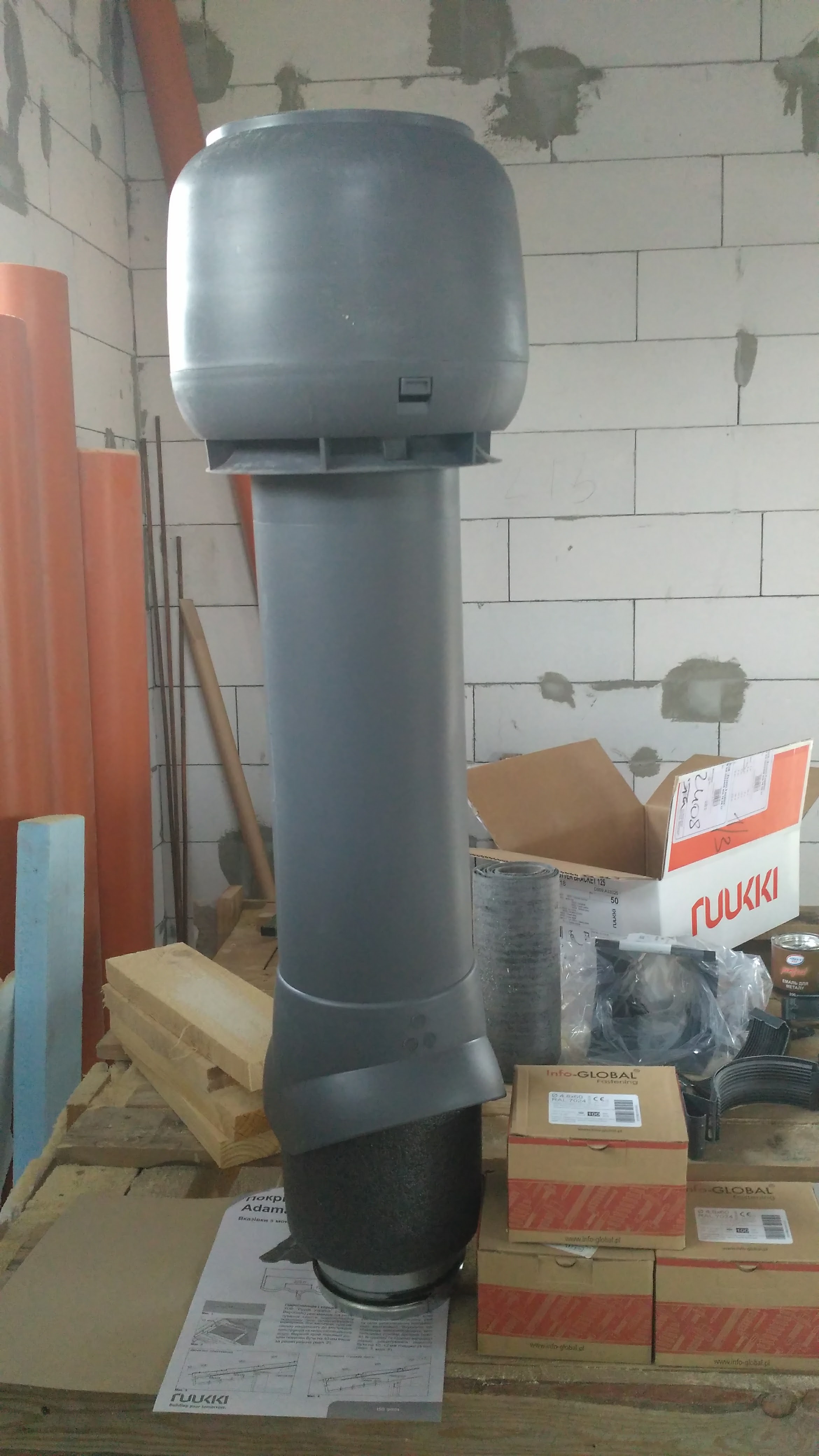

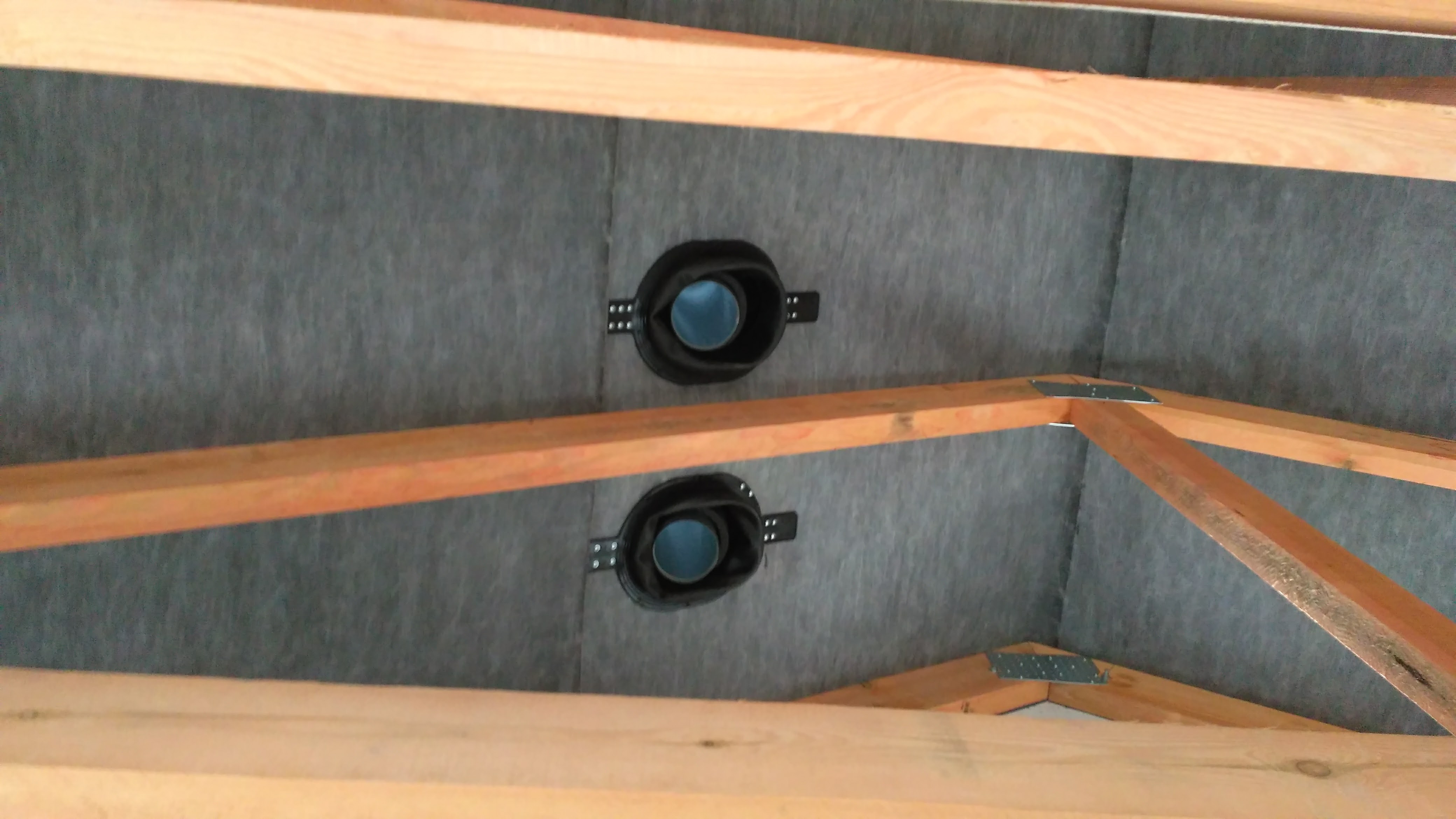

Також придбав прохідну систему Vilpe, 3 штуки утеплених довгих і 1 для каналізації без грибка.
Там чорні для першого закріплення, до маурлатів все кріпиться на анкерні болти.

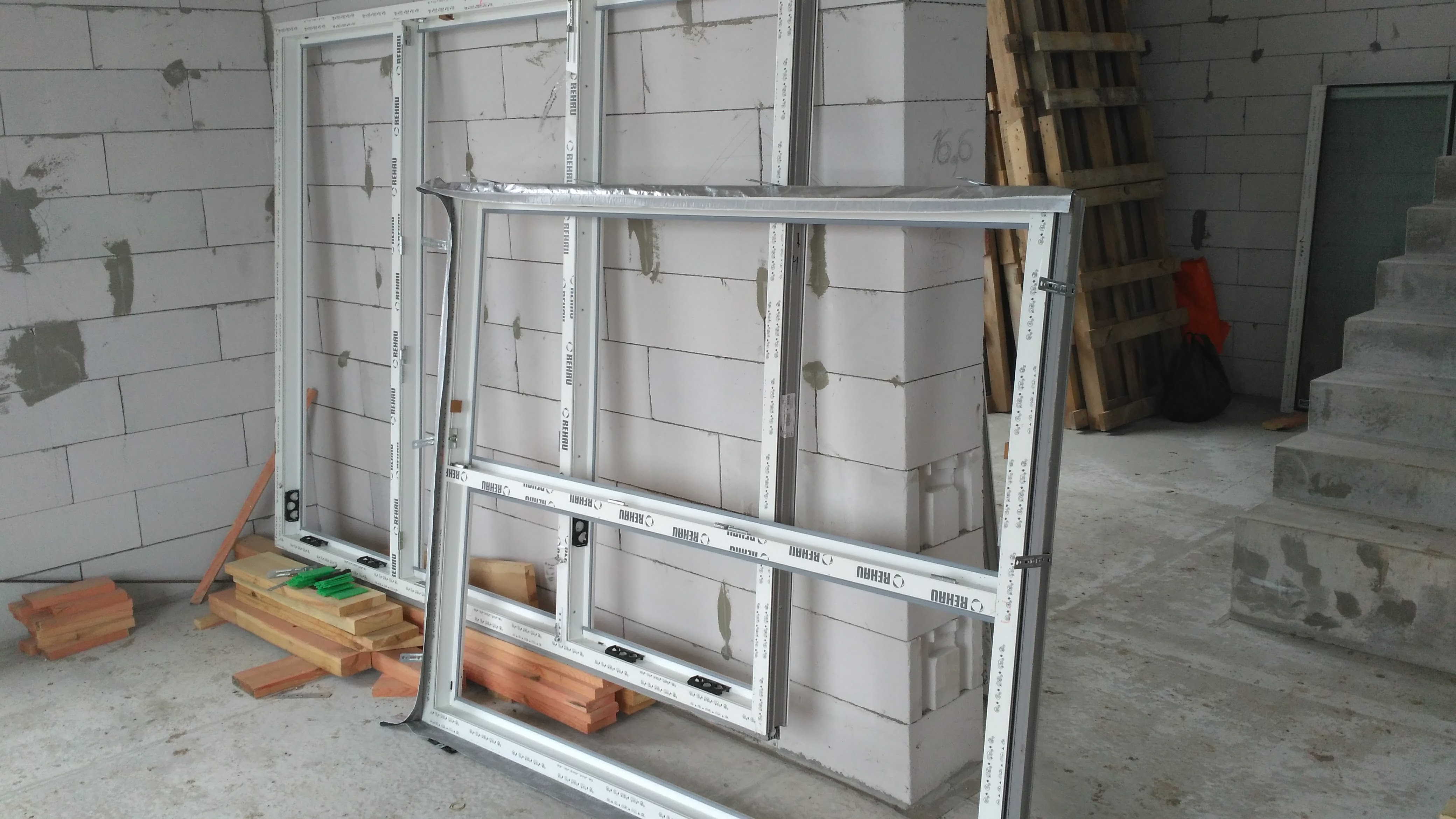

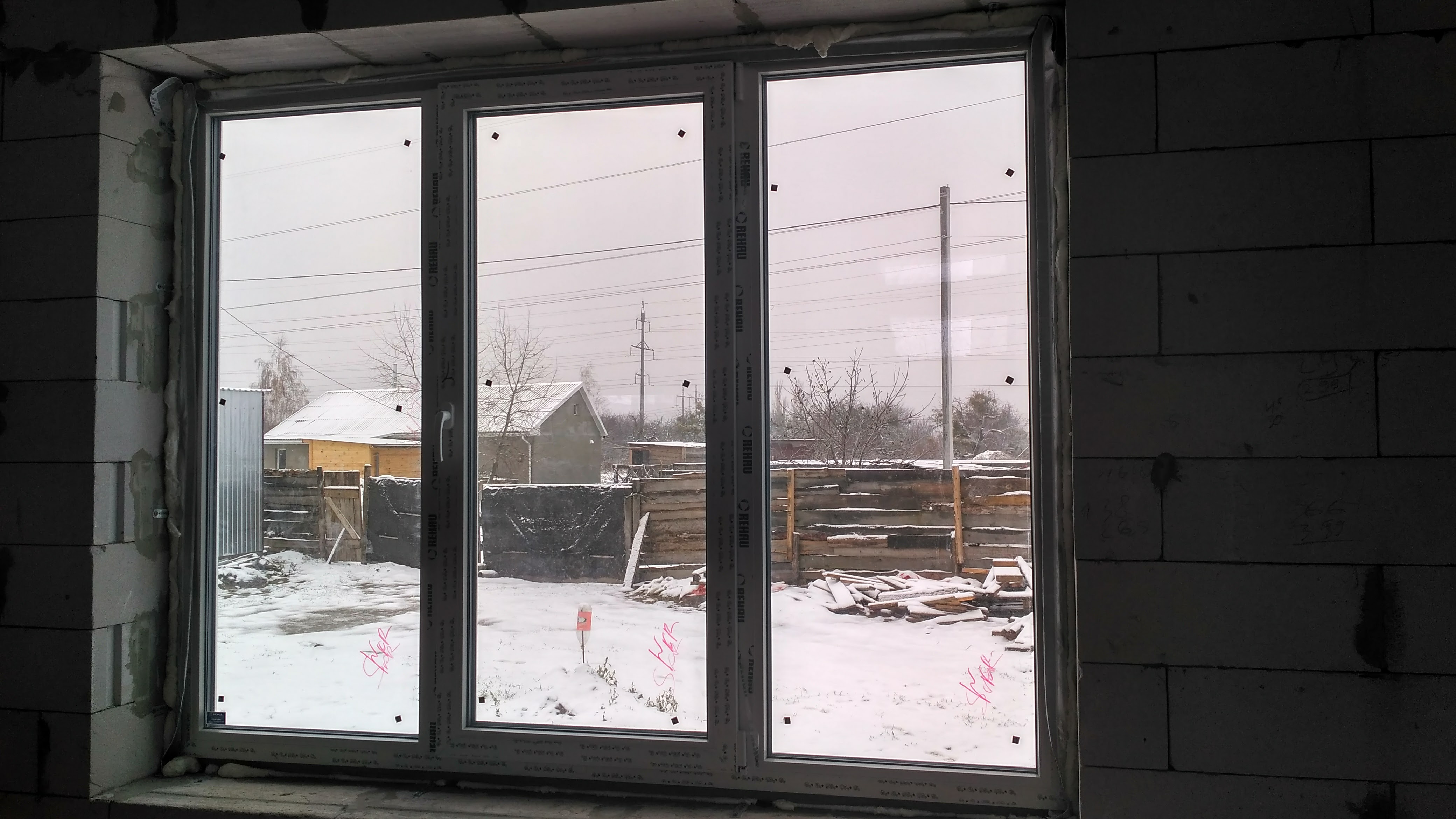

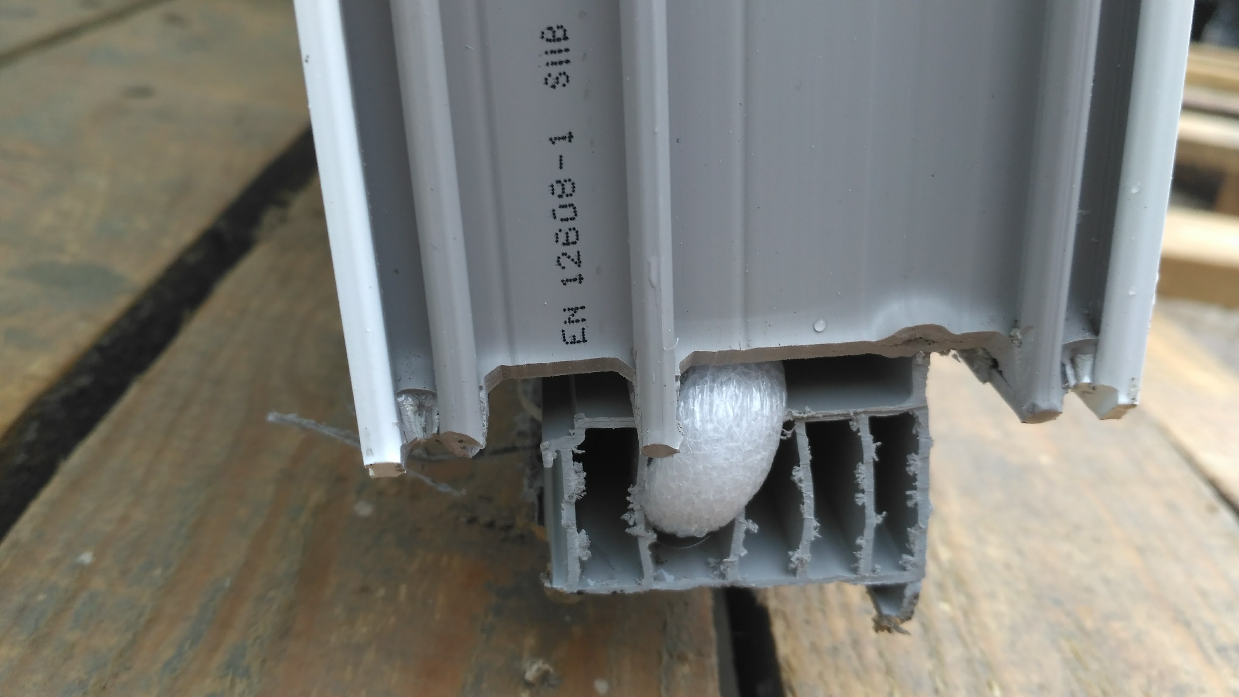

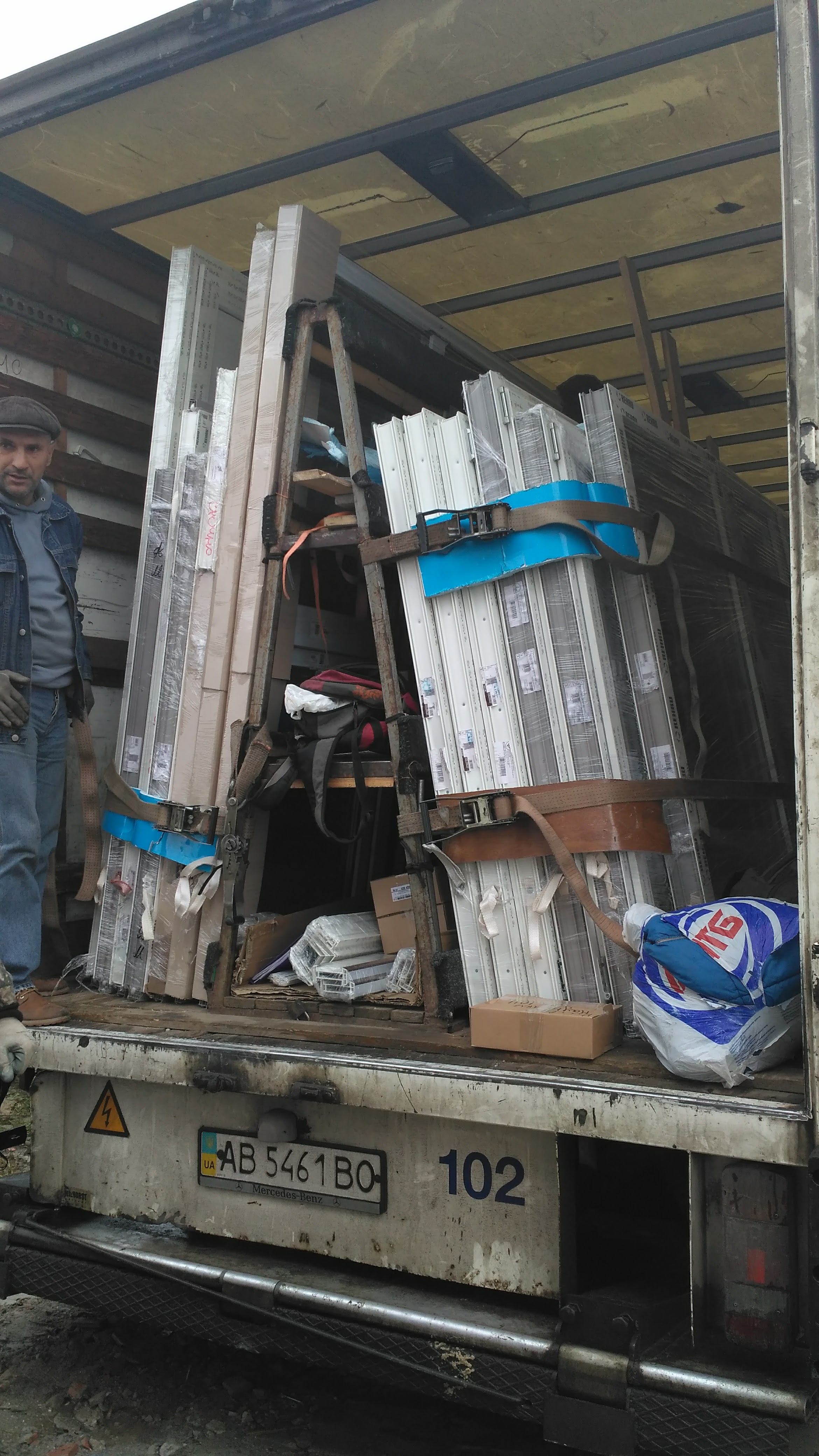

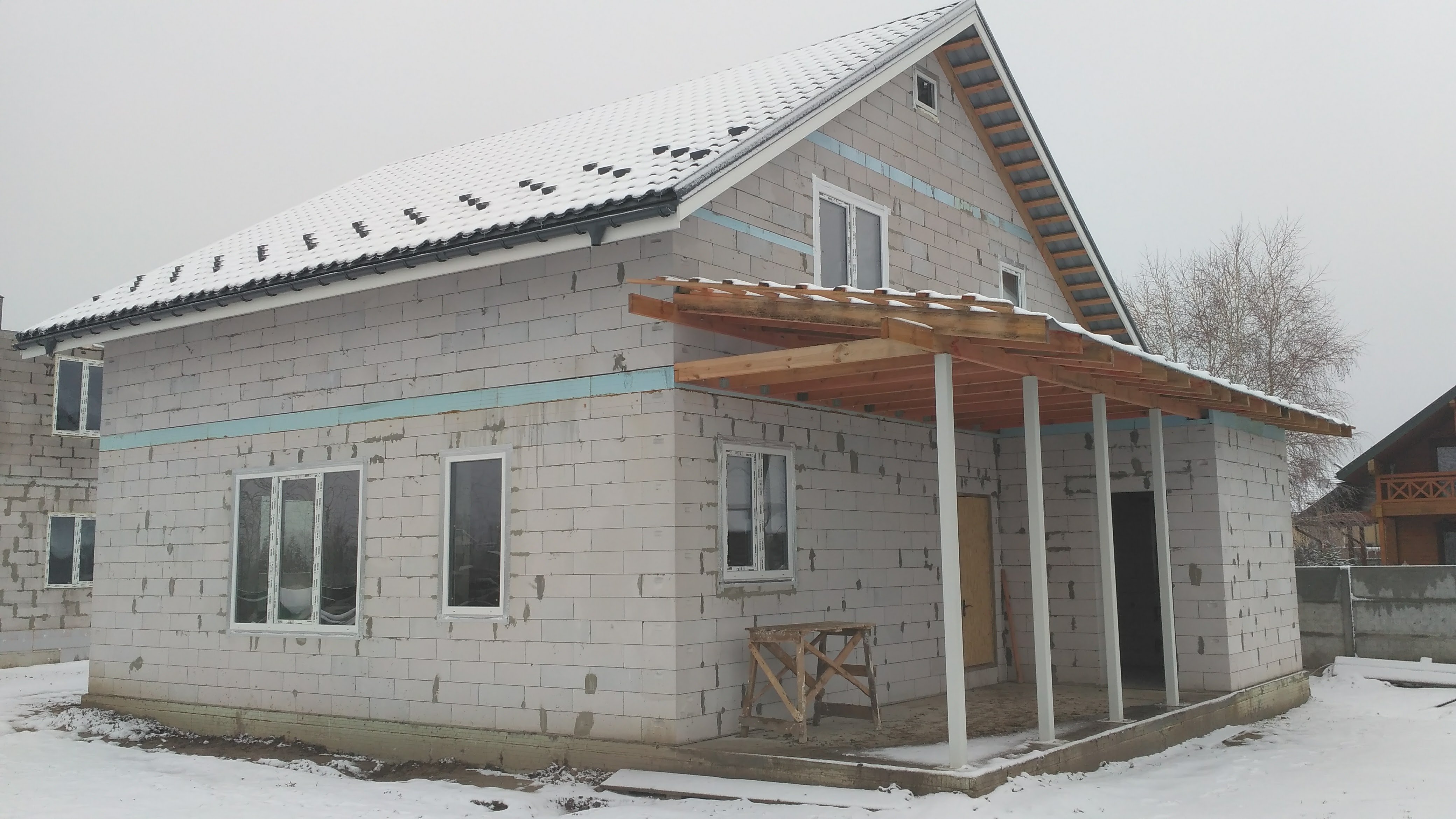

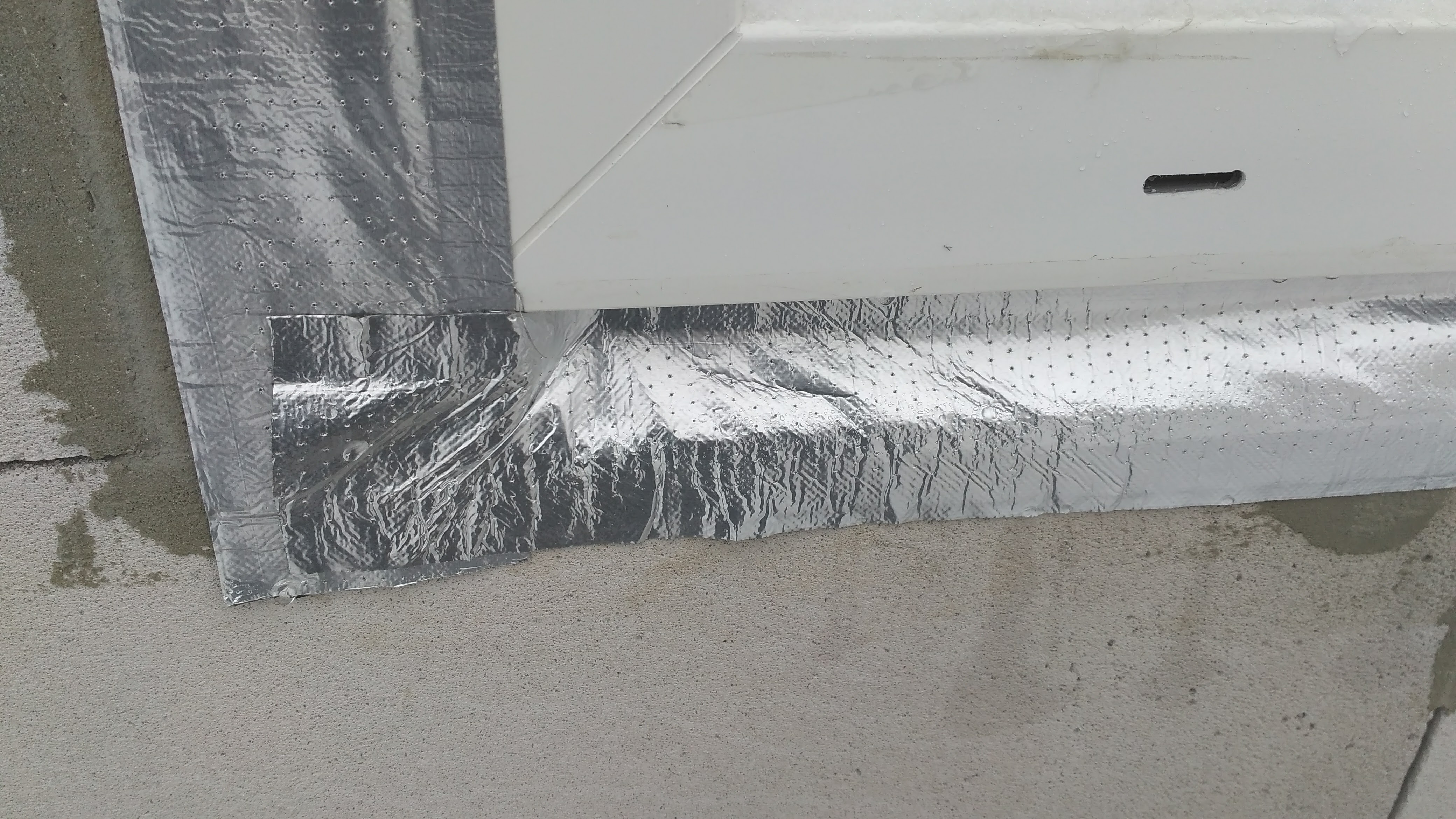

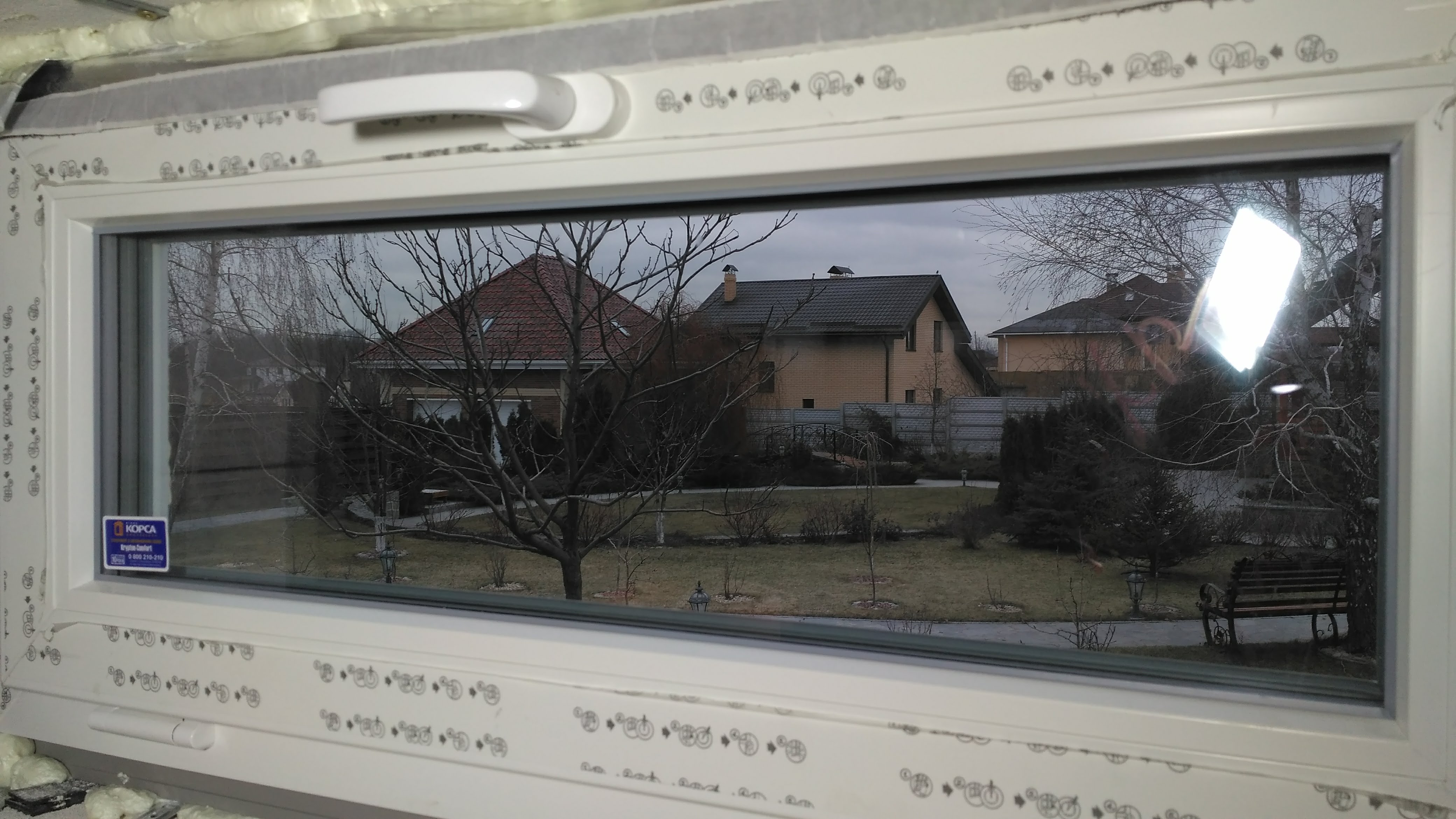

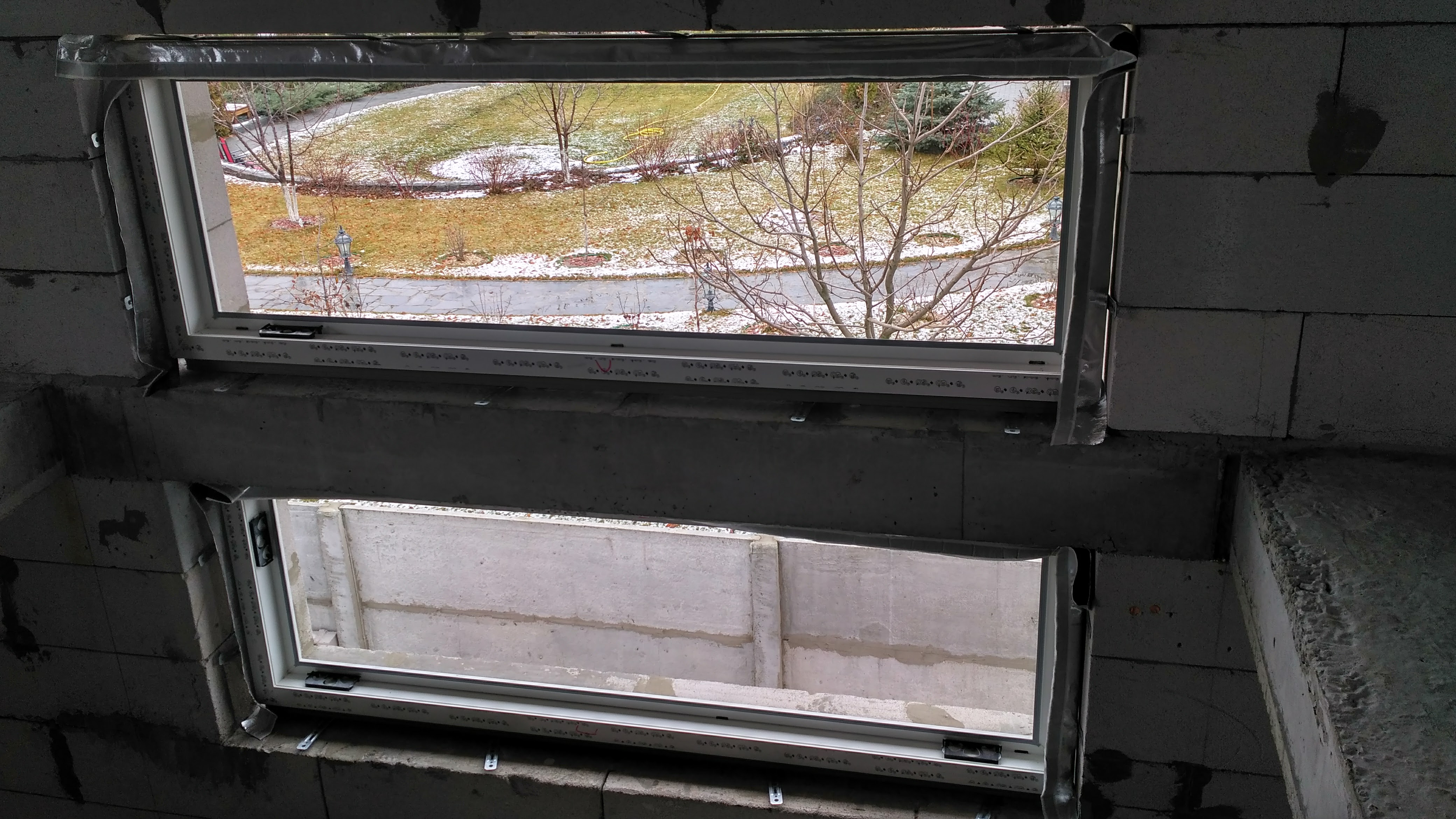

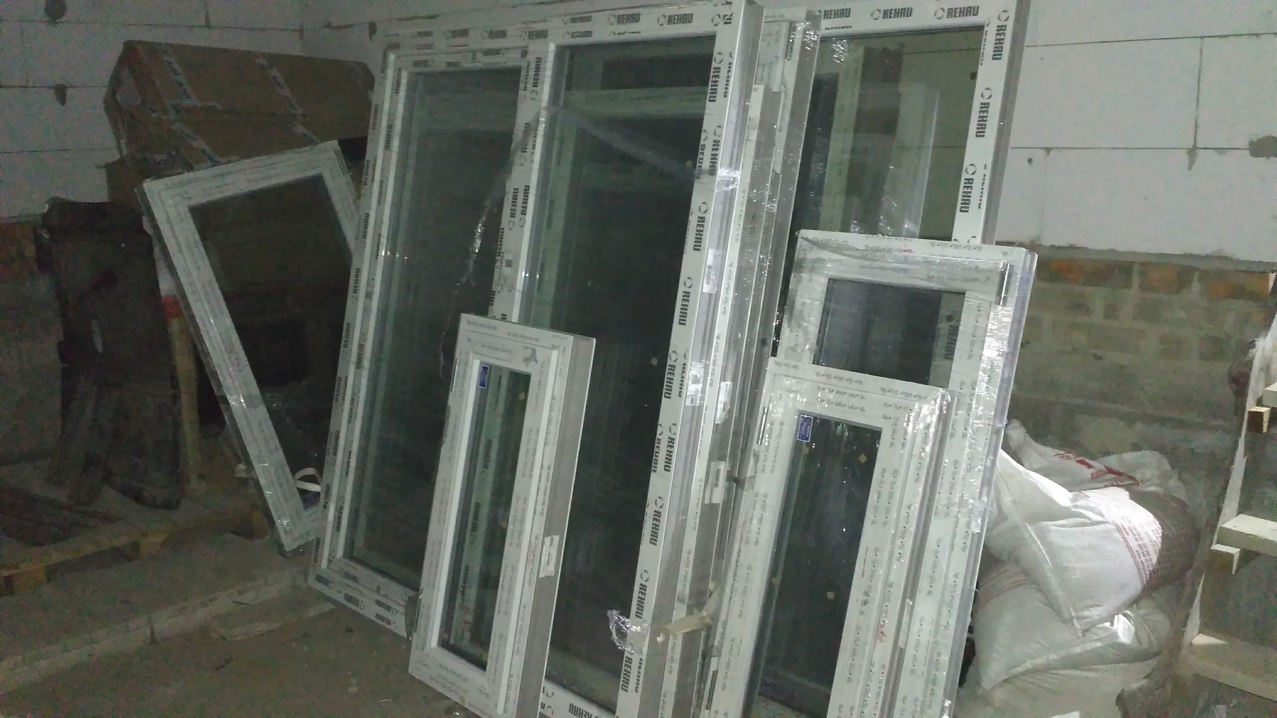

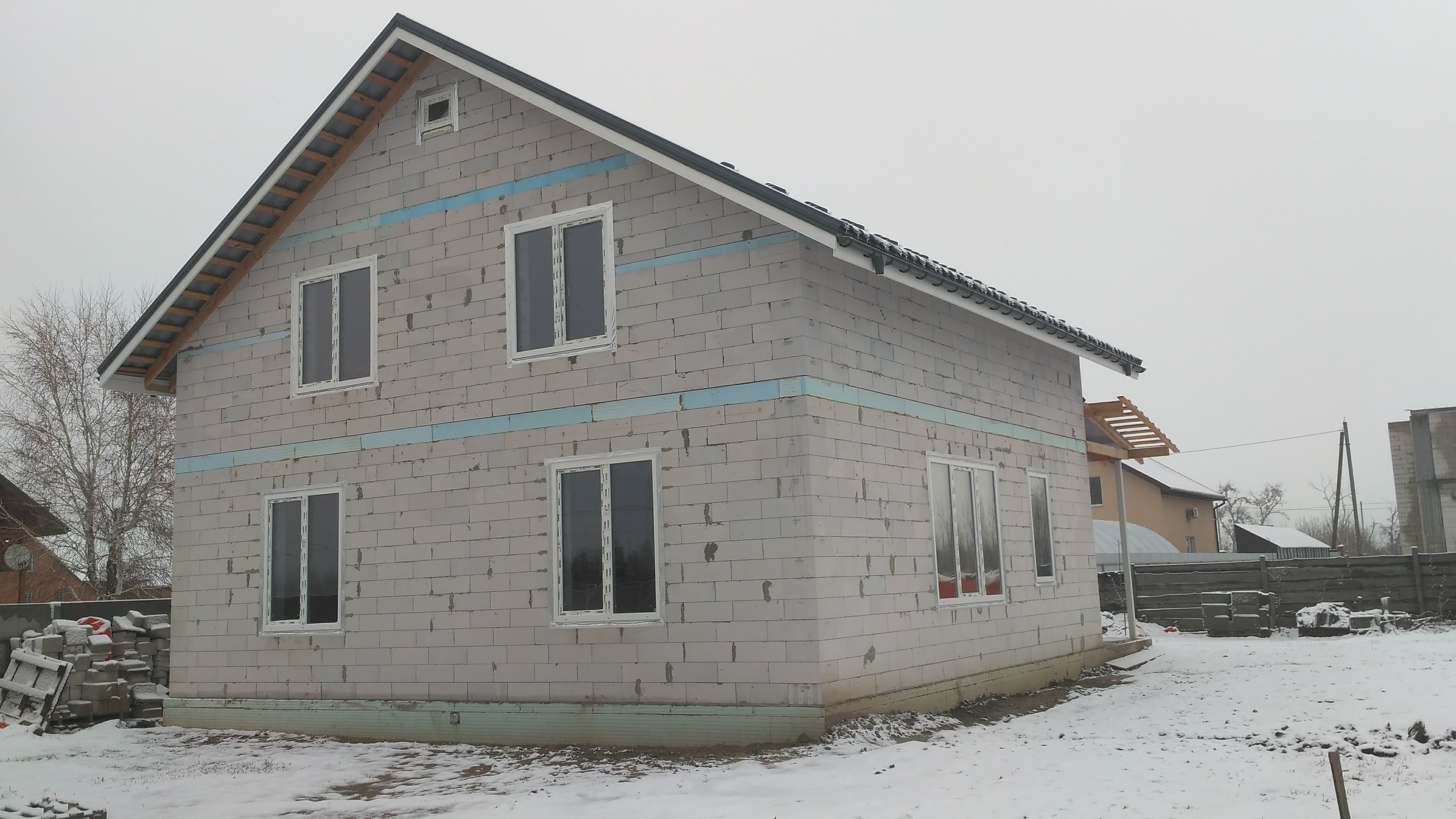

Вікна вибирав довго, в результаті вирішив скористатись допомогою одного з форумчан. Працює з фірмою Корса. Хотів теплий монтаж, як виявилось знайти толкових людей які знають і вміють як це робити просто цілий квест. В результаті вікна я замовив ще на початку осені а монтаж був аж під зиму, добре що хоч сніг не випав. Взяв собі Rehau Synego, по програмі IQenergy отримав 35% компенсаці] на карточку, приємно враховуючи вартість вікон і муки з пошуком монтажників.

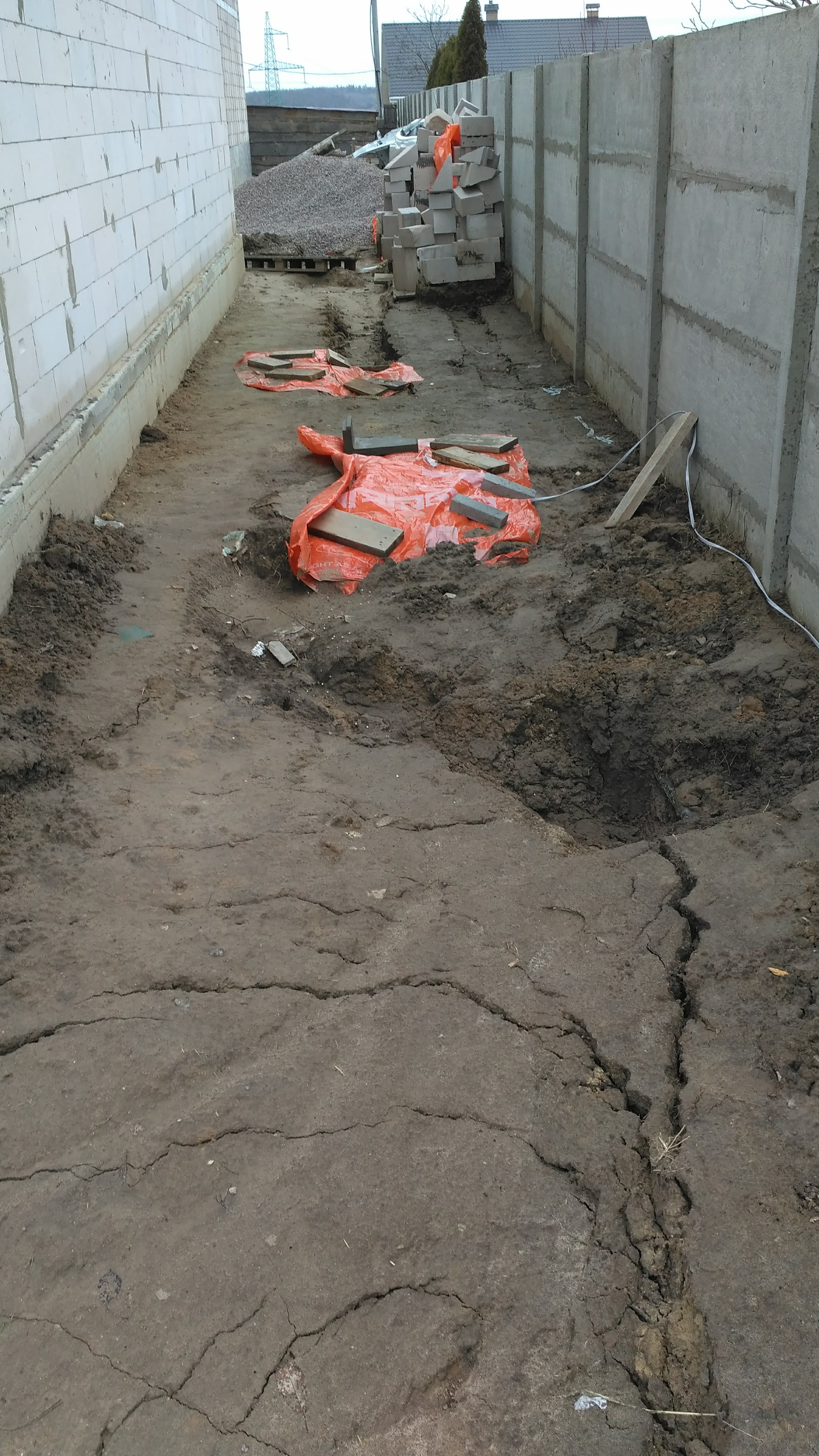

За зиму дуже просіла земля де закопували грунтовий теплообмінник, добре що не зробили відмостку, впевнений що не вдалось би протрамбувати настільки добре. Взагалі якась мокра зима, просіла земля навіть там де копали 2 роки тому :)

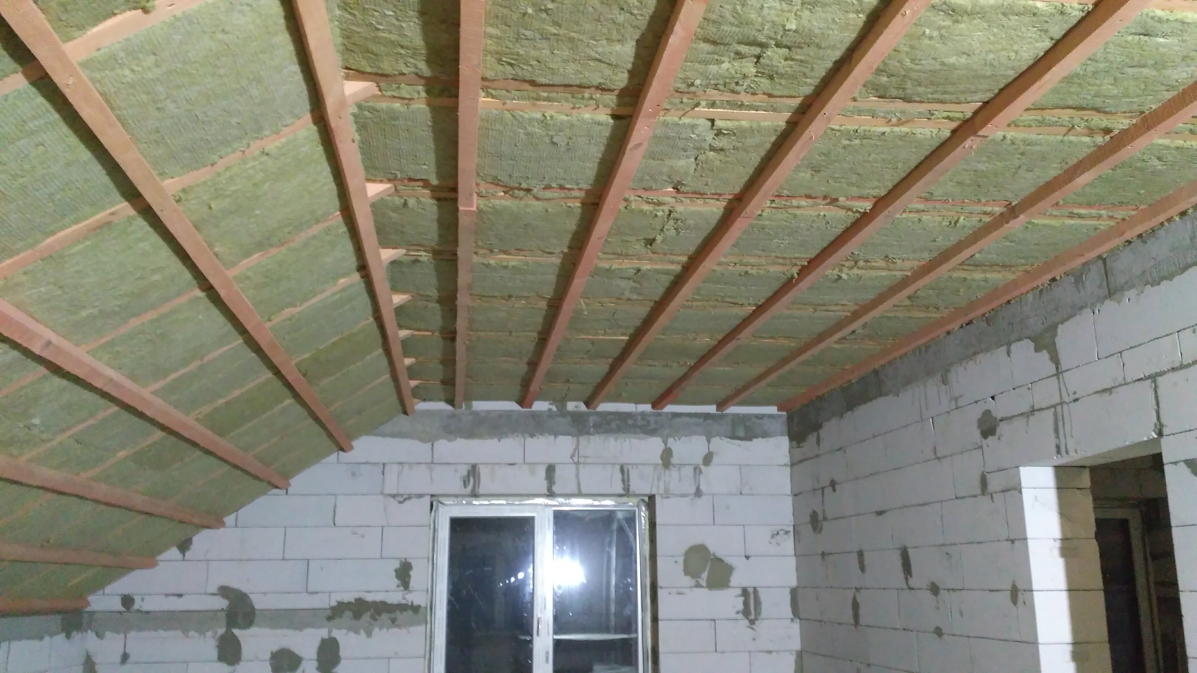

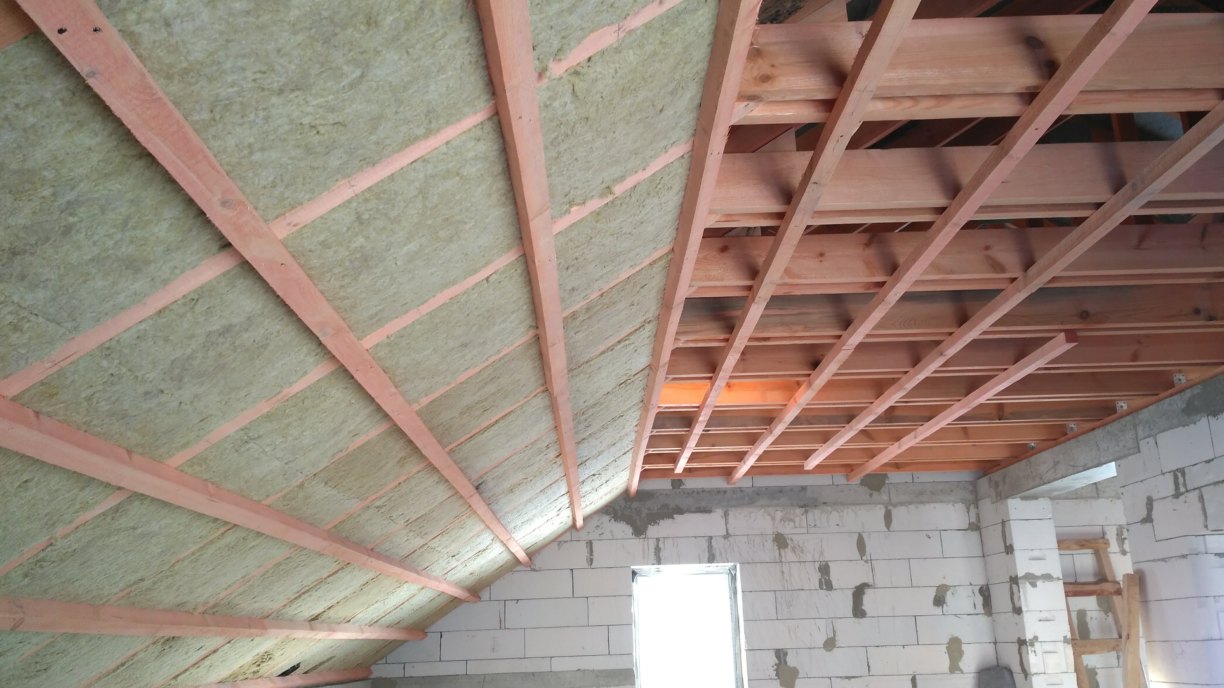

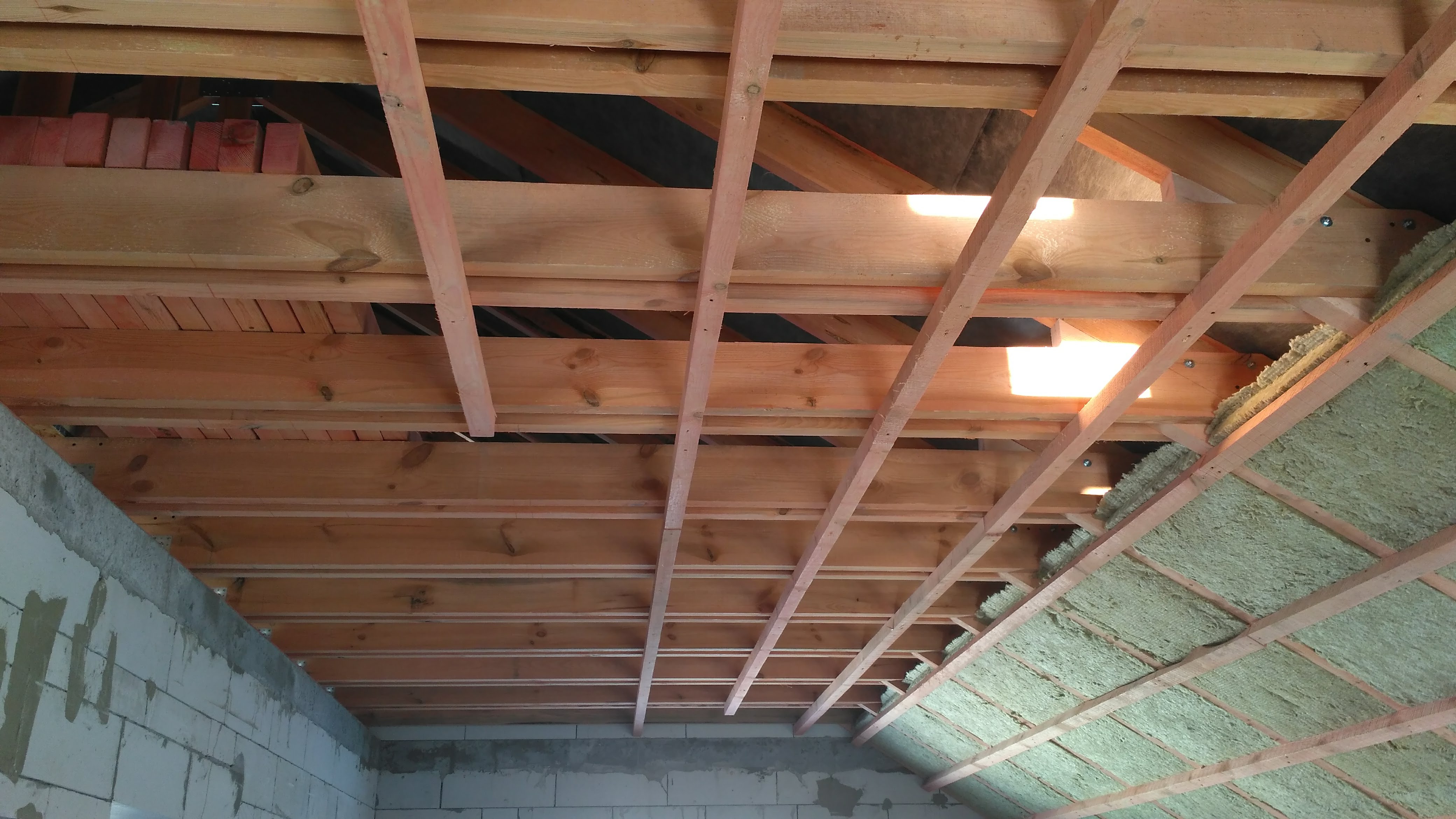

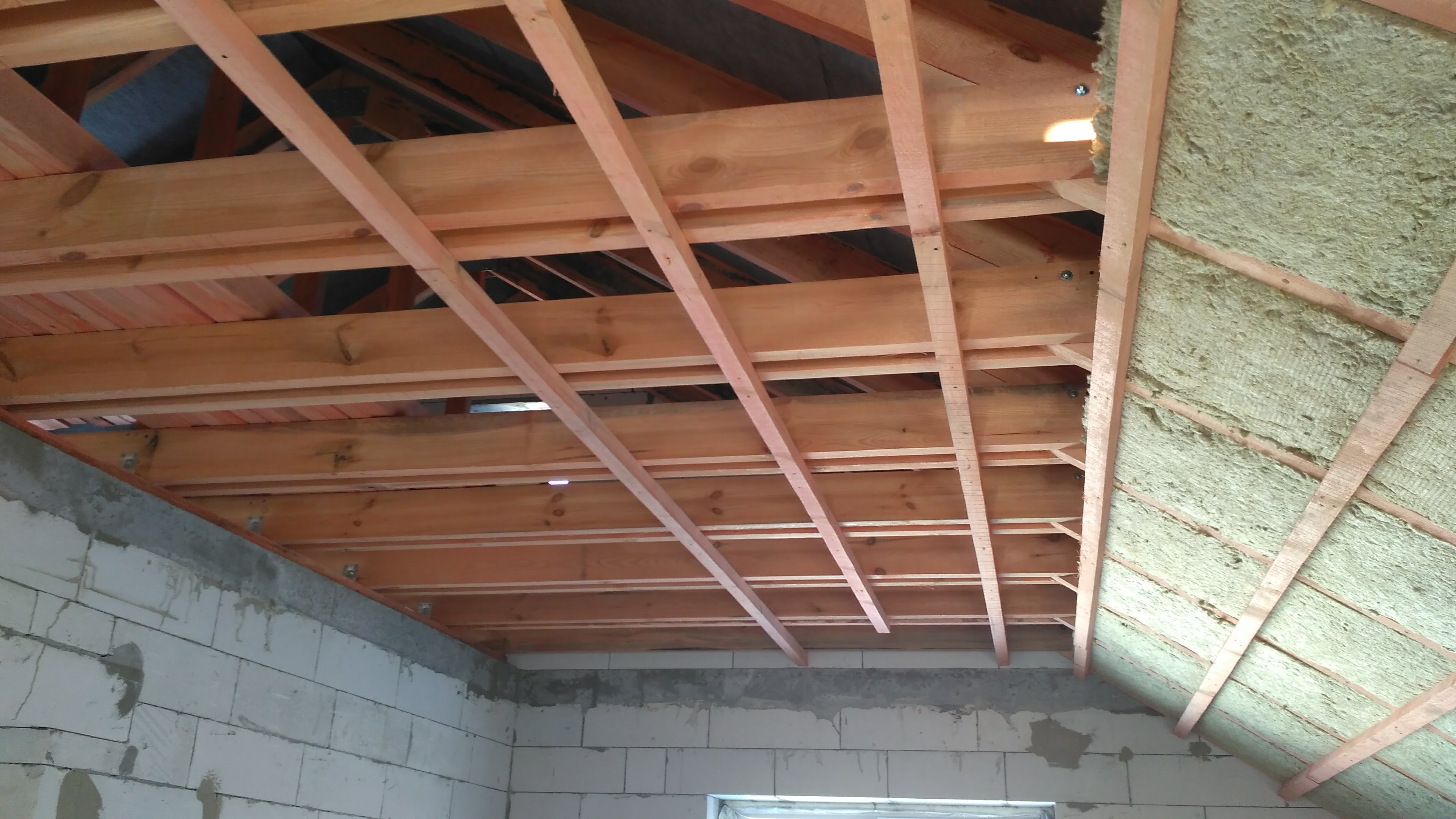

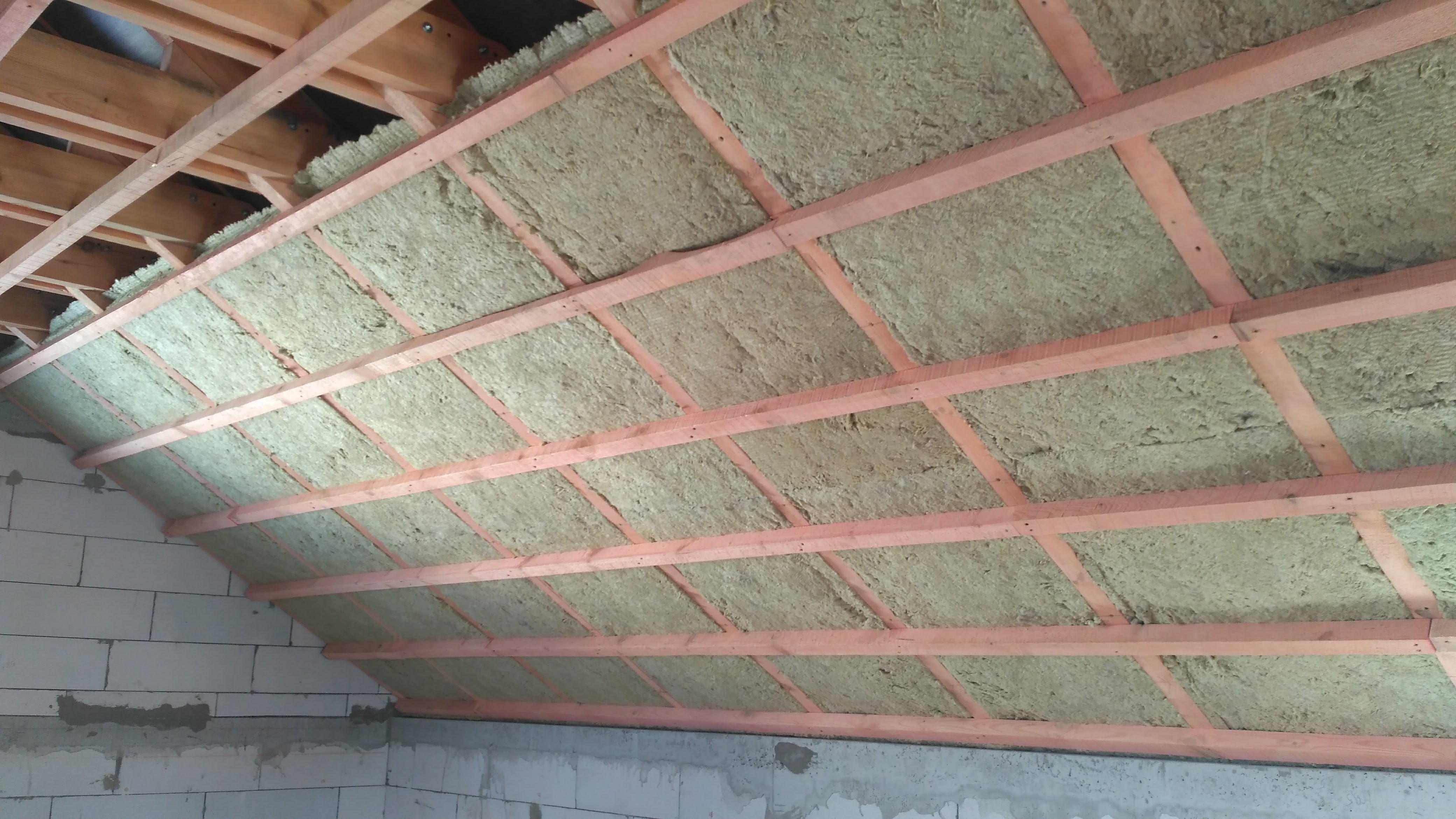

Утеплення...

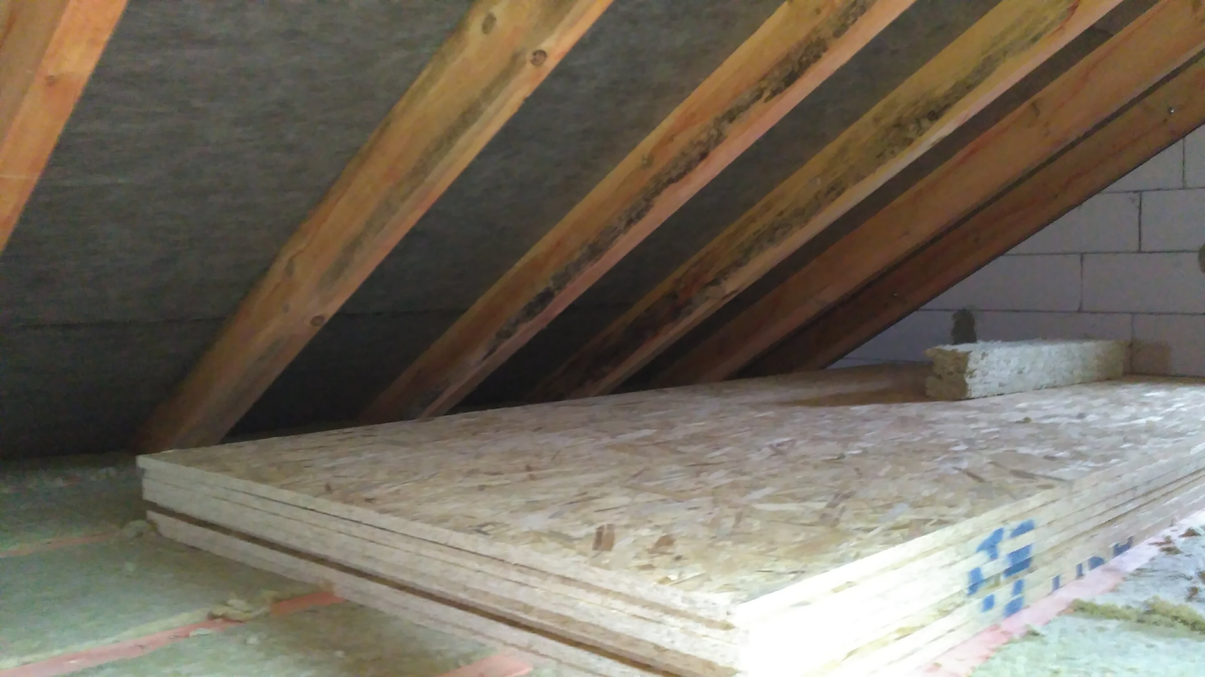

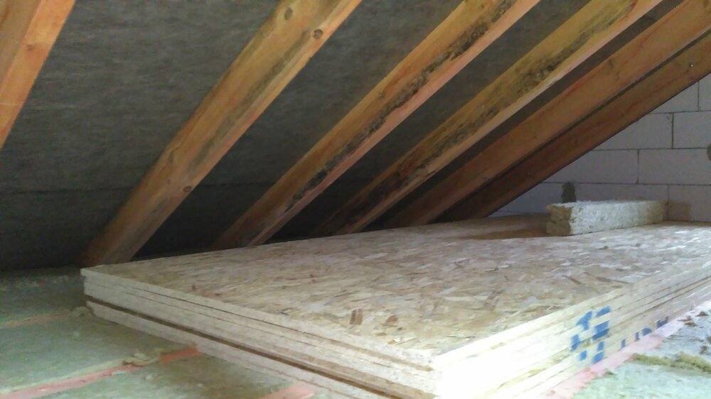

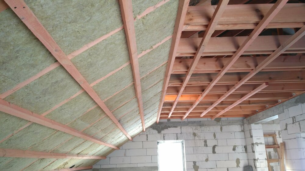

як хотів 30 см так і вийшло. Тільки вирішив утеплитись по перекриттю а не по скатам даху. Тобто тепер маю холодний чердак з крутим ОСБ на основі :)
Навіть не знаю що там буду тримати, але вирішив відразу покласти ОСБ (18мм) щоб можна було присівши ходити :)

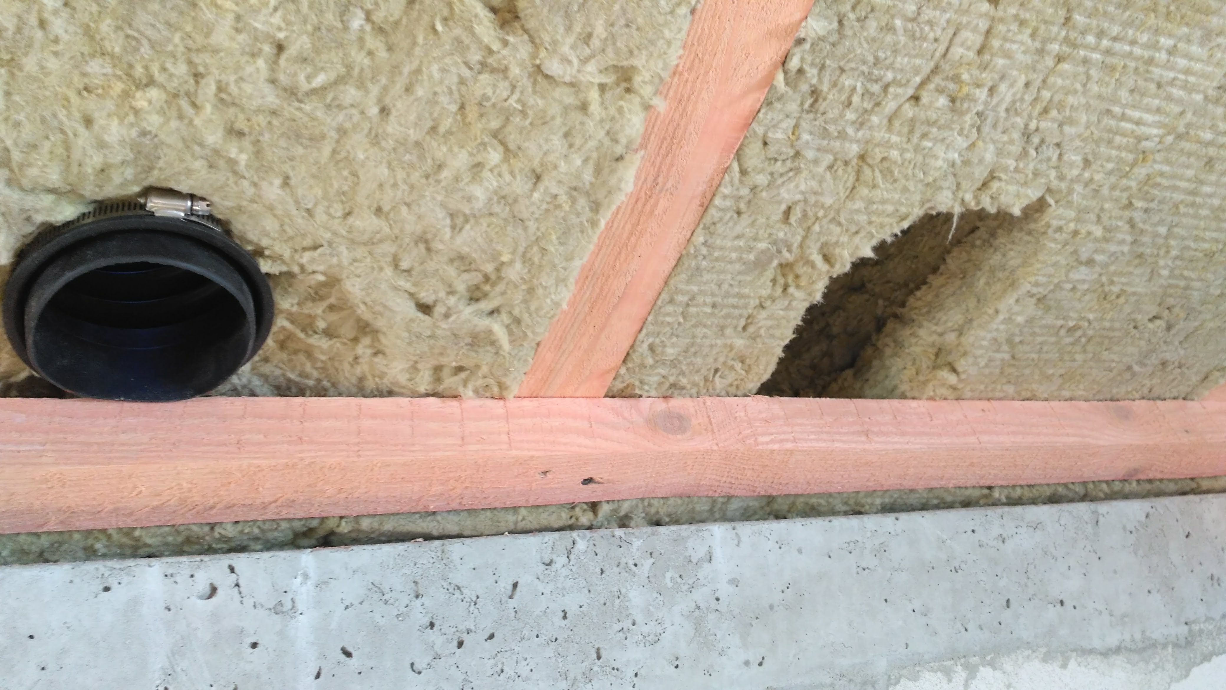

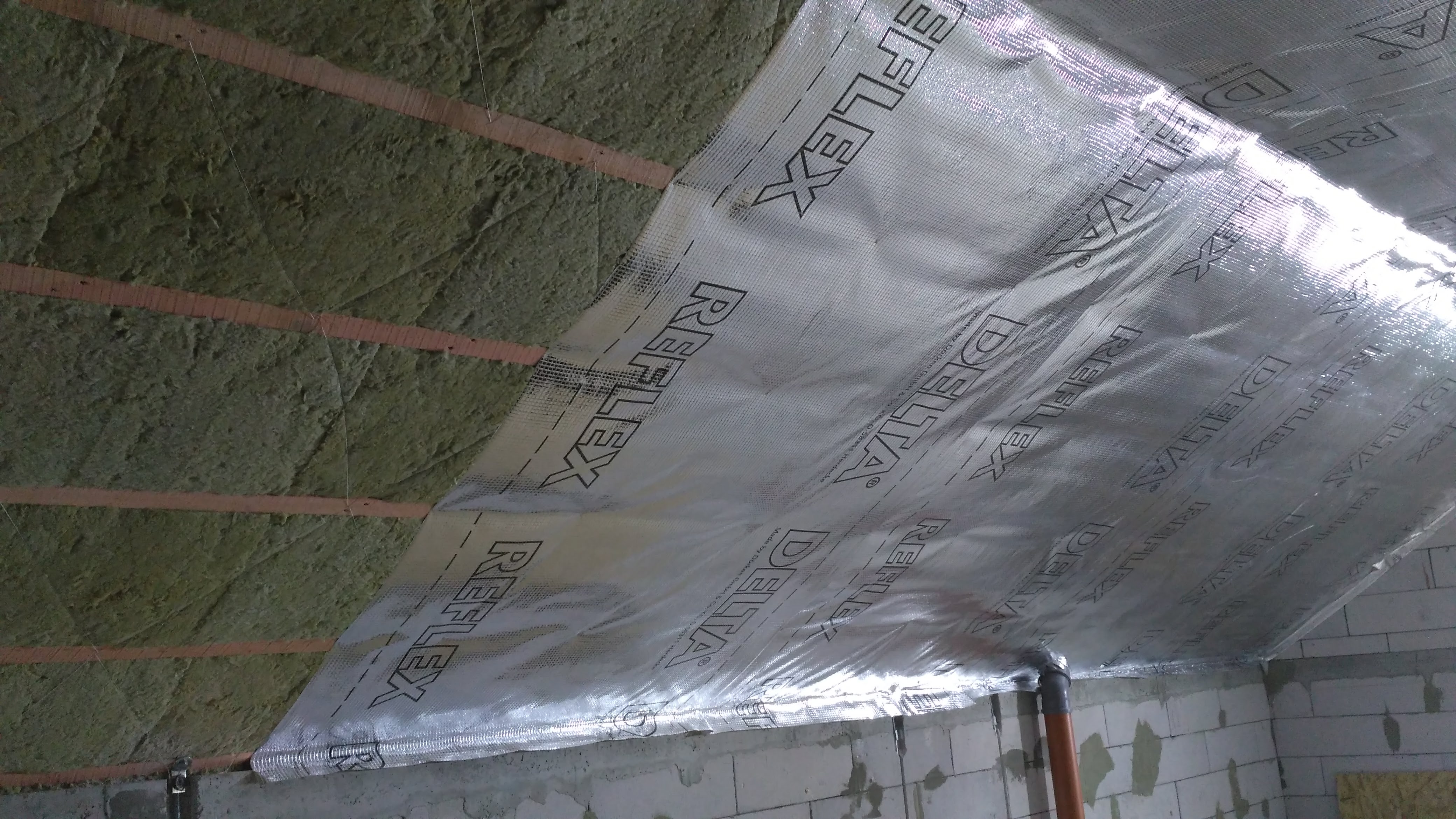

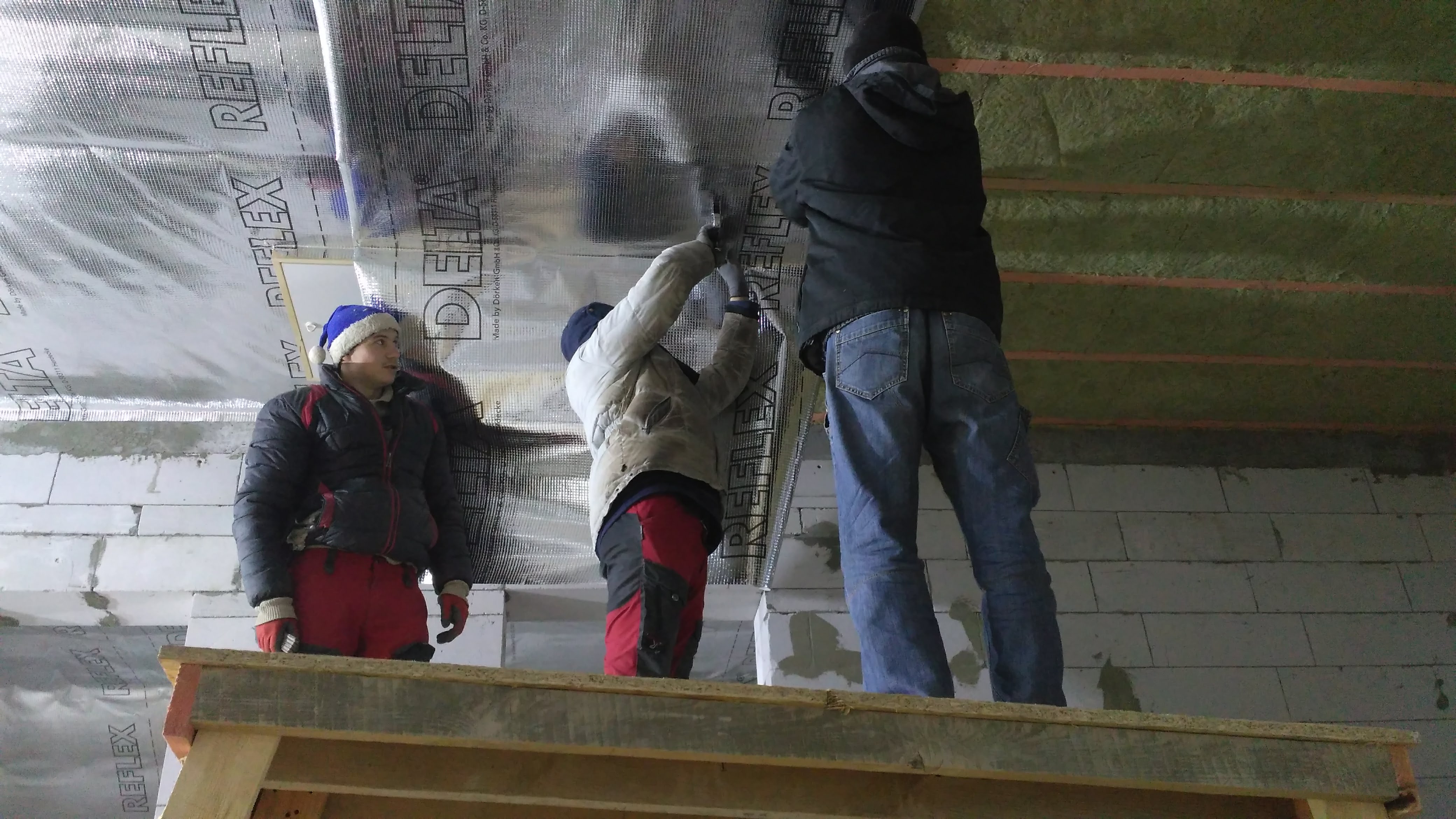

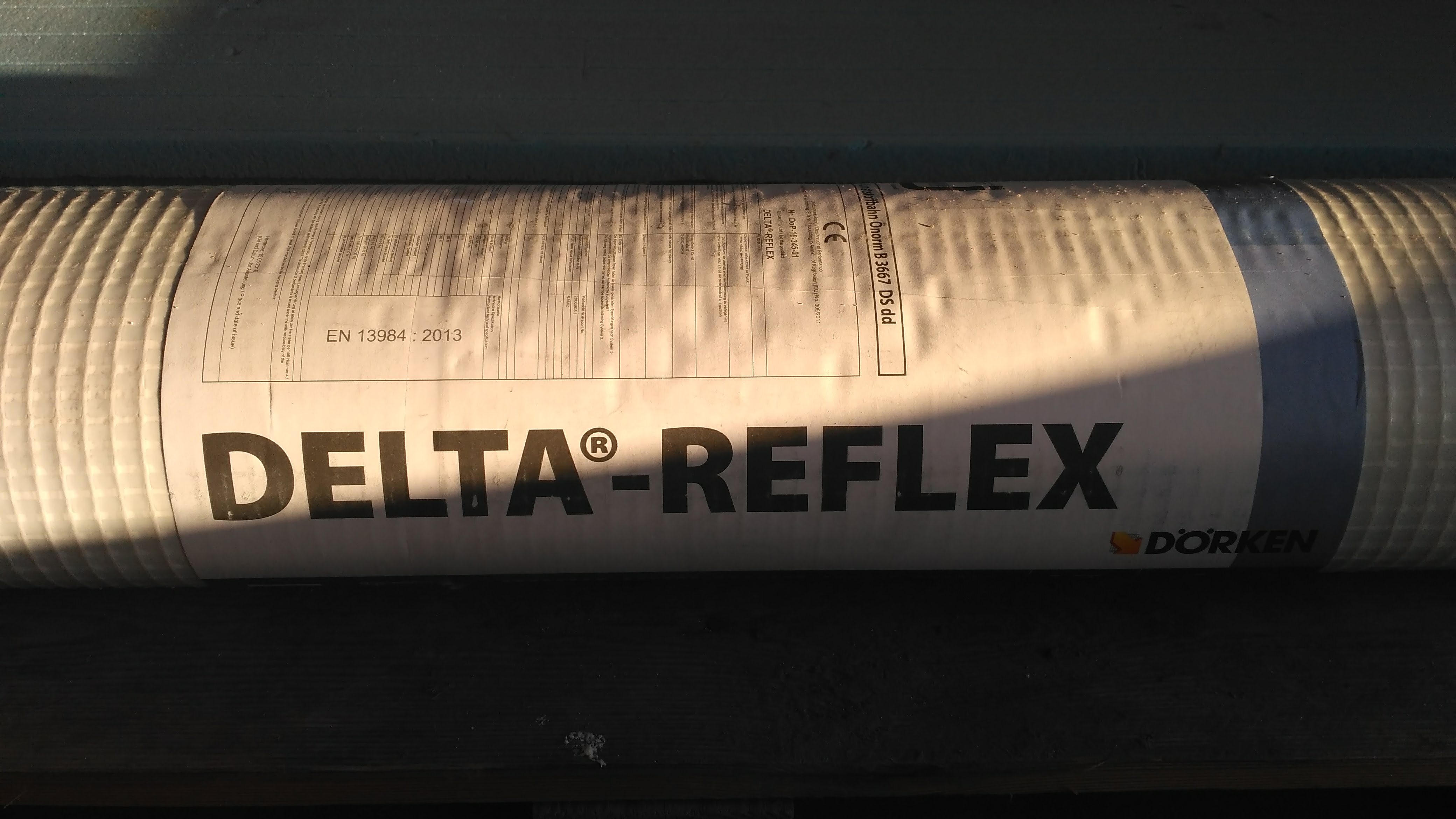

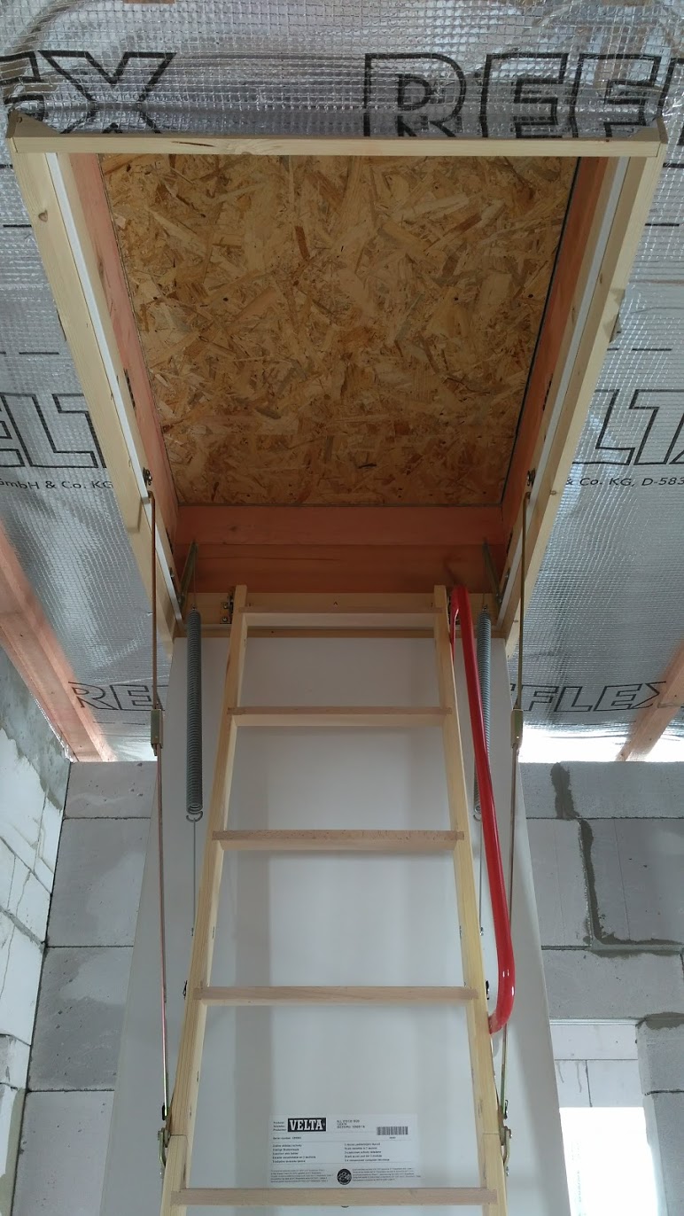

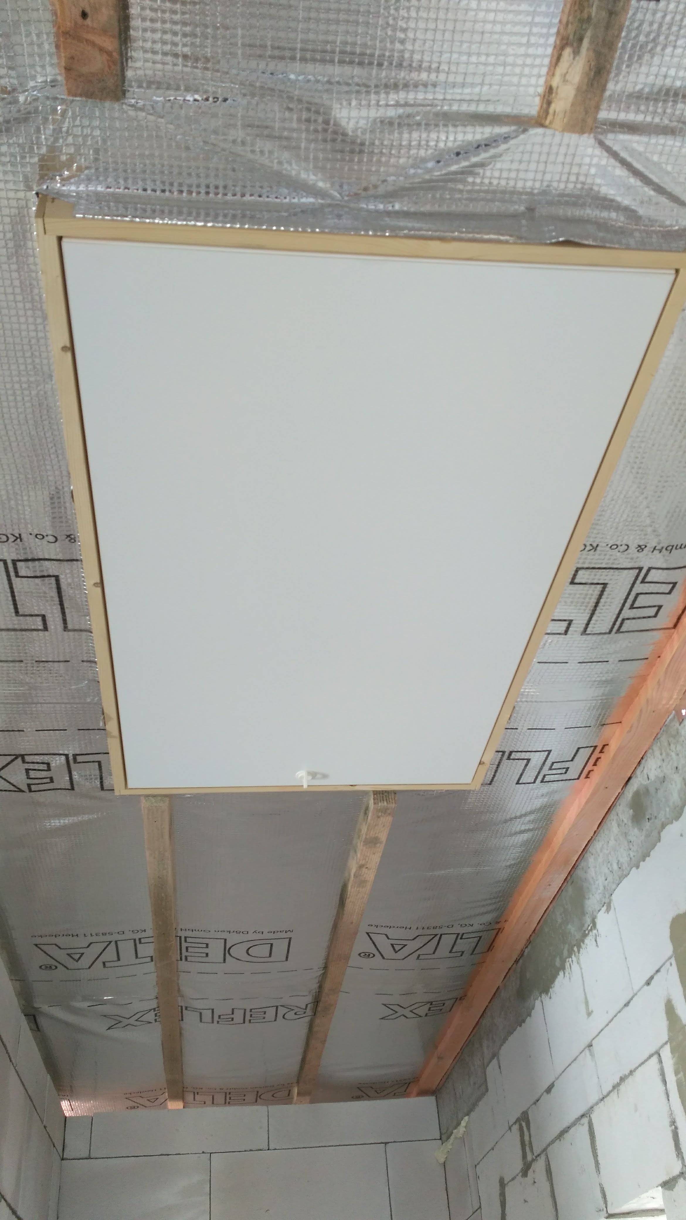

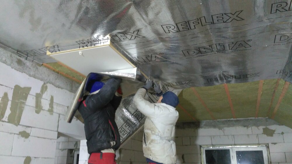

Вату брав Парок, закладати так 5 см + 10 см +10 см + 5 см. Знизу паробар"єр Delta Reflex, не вистачило пару метрів - прийшлось брати рулон (менше не знайшов) Juta металізований, тепер думаю куди 2/3 рулони продати :)

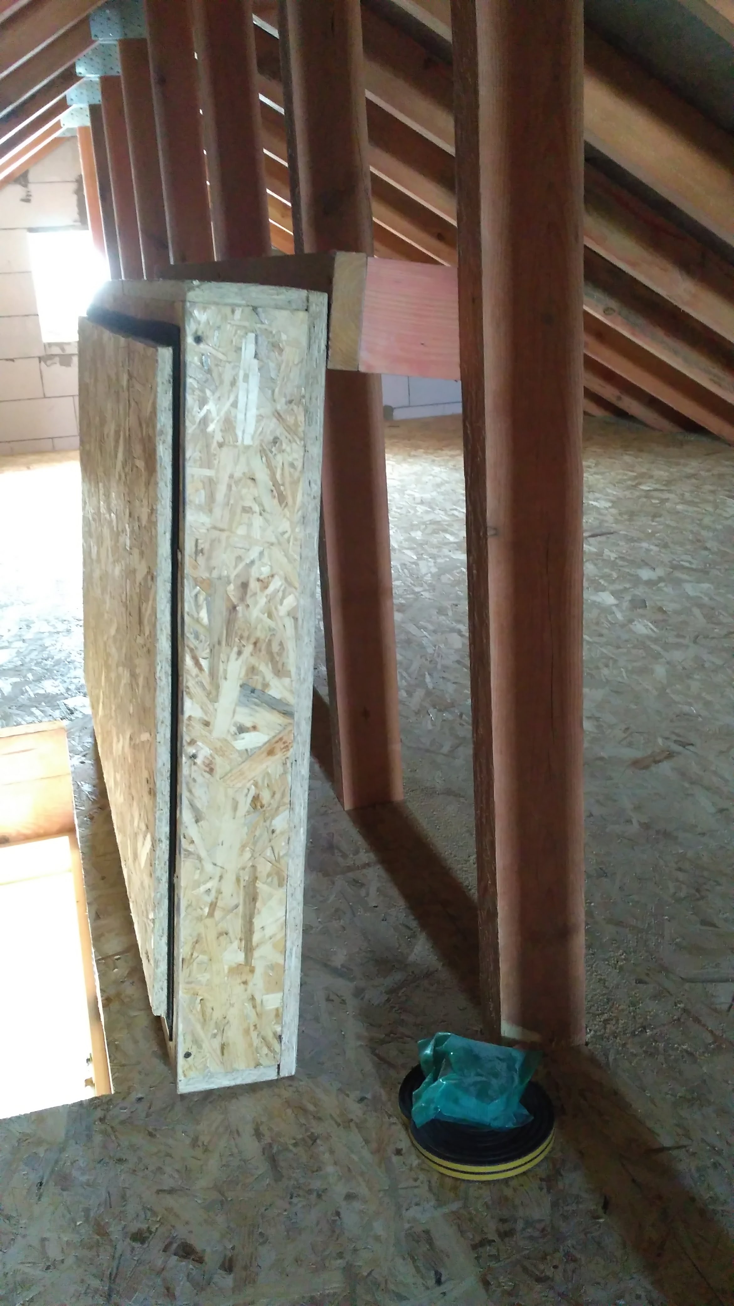

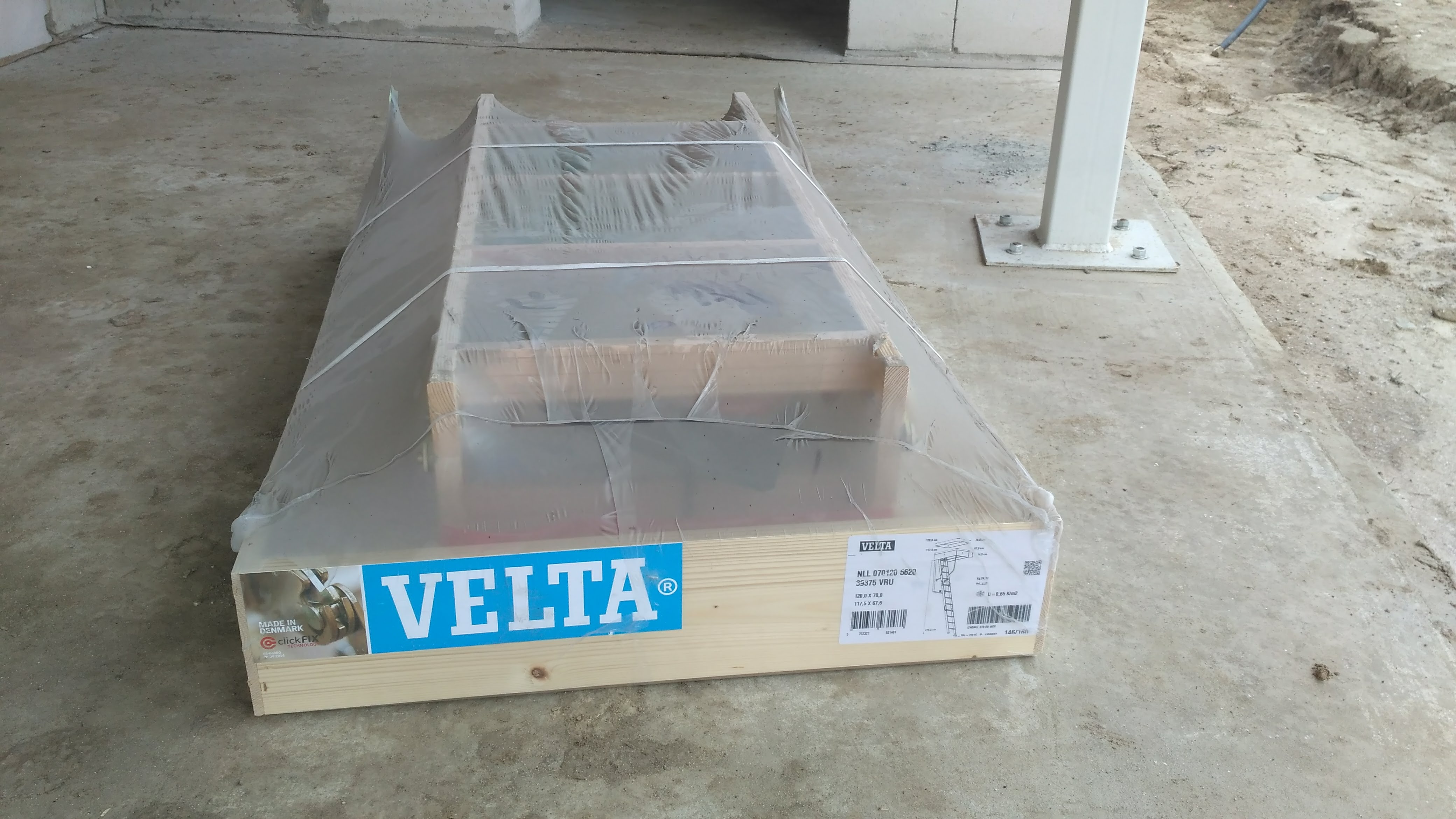

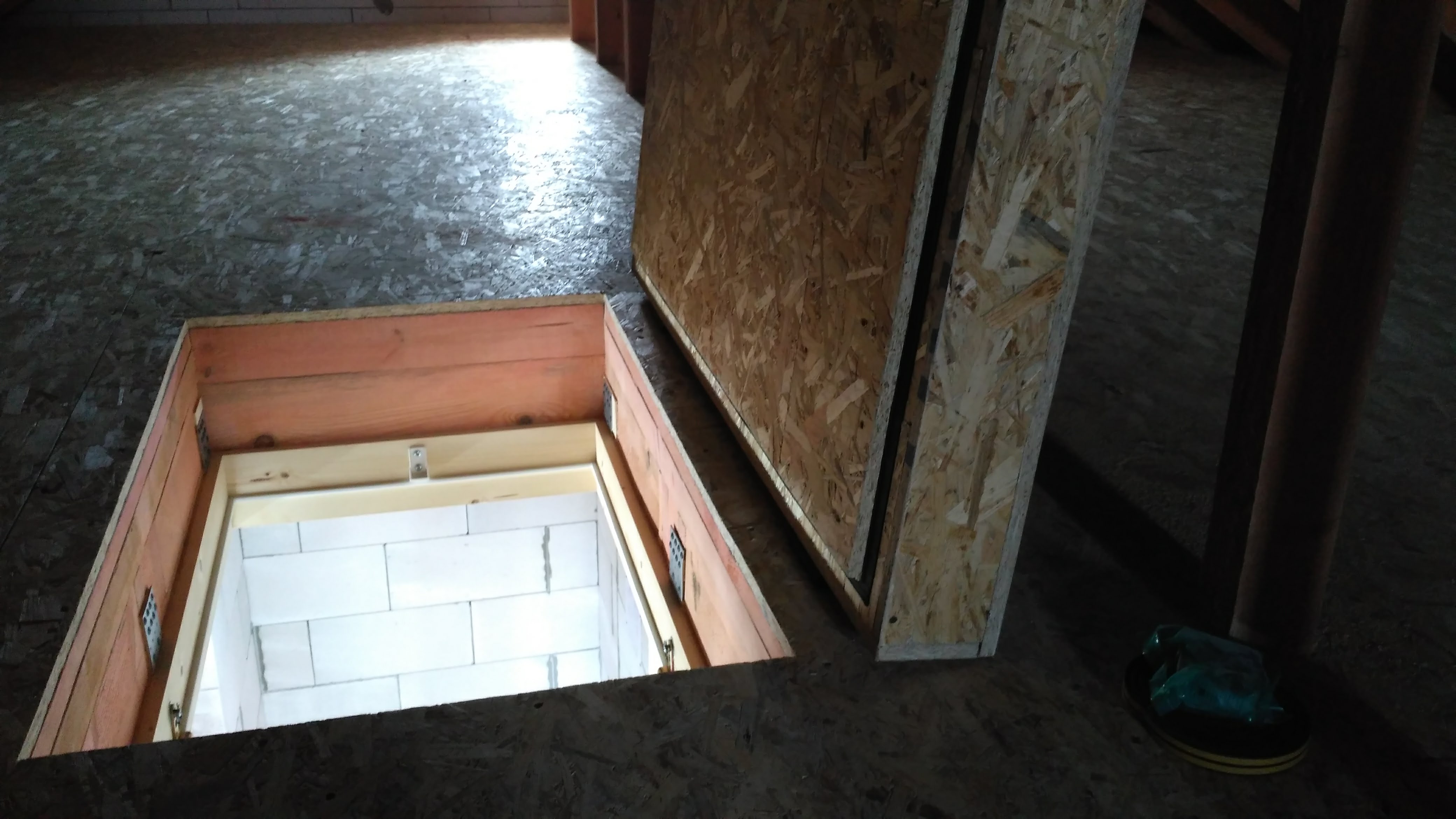

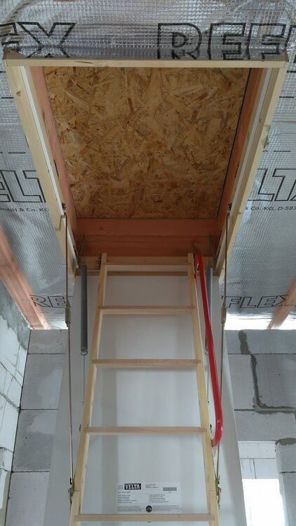

Також придбав сходи на дах Velux Velta NLL5620 і додатково попросив хлопців змайструвати кришку із ОСБ всередині заповнений ватою, сходи хоч і теплі але я не хочу щоб це місце було мостиком холоду.

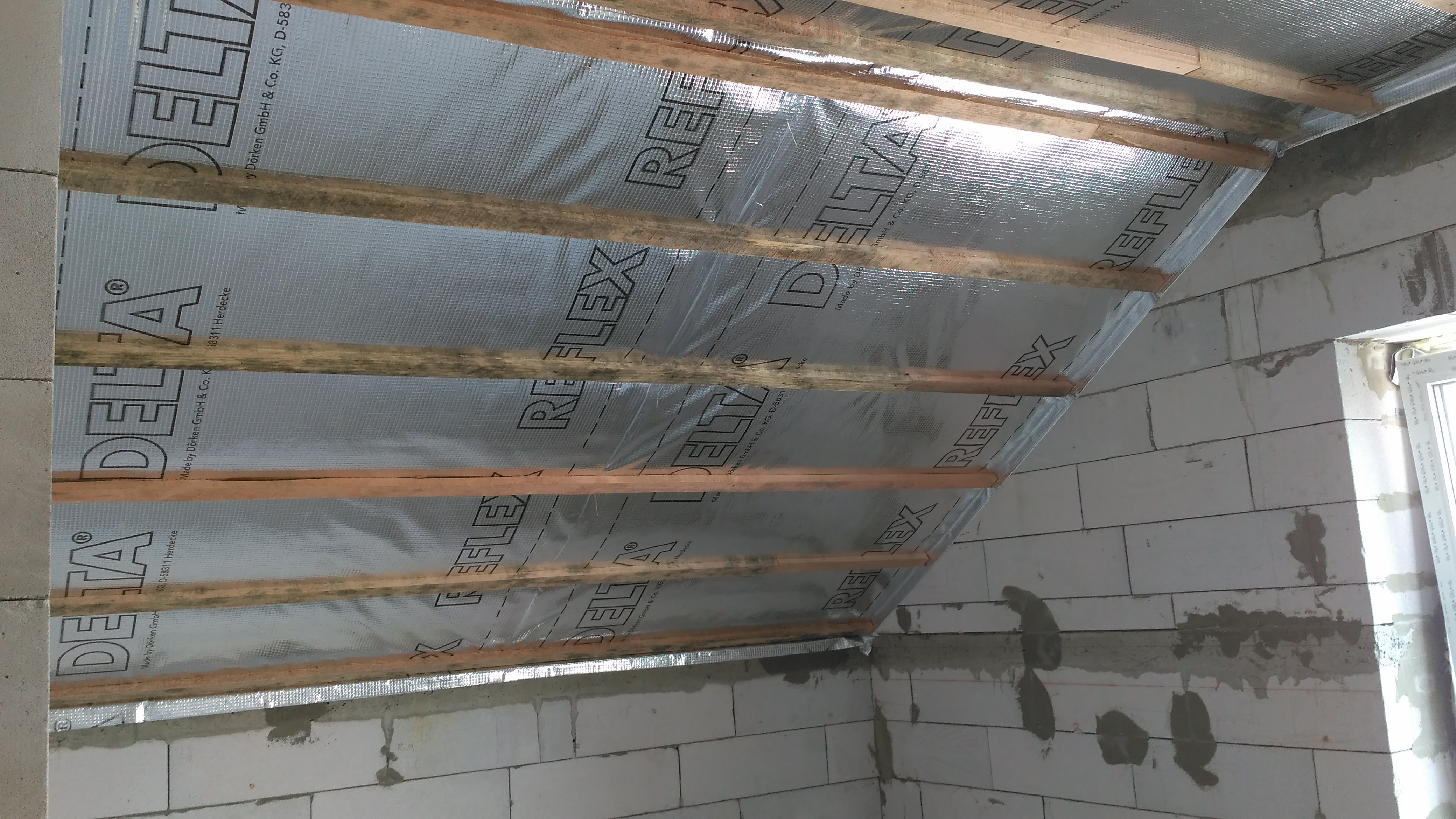

Ем, нажаль не скрізь. Деякі планки для підшивки паробар"єру (вони ж будуть основою для кріплень гіпсокартону) були оброблені захистом тільки нещодавно (мені перестінки робили коли на вулиці було -15, а в будинку +1), тому погано впитали цю рідину і зараз покрились мохом :( Я його повитирав, і поставив вікна на провітрювання коли потепліло, але треба буде обробити ще раз як просохне. Але вся основна констрункція була оброблена літом і гарно просохла.
Дерево обробляв ось такою штукою, порадили як хорошу

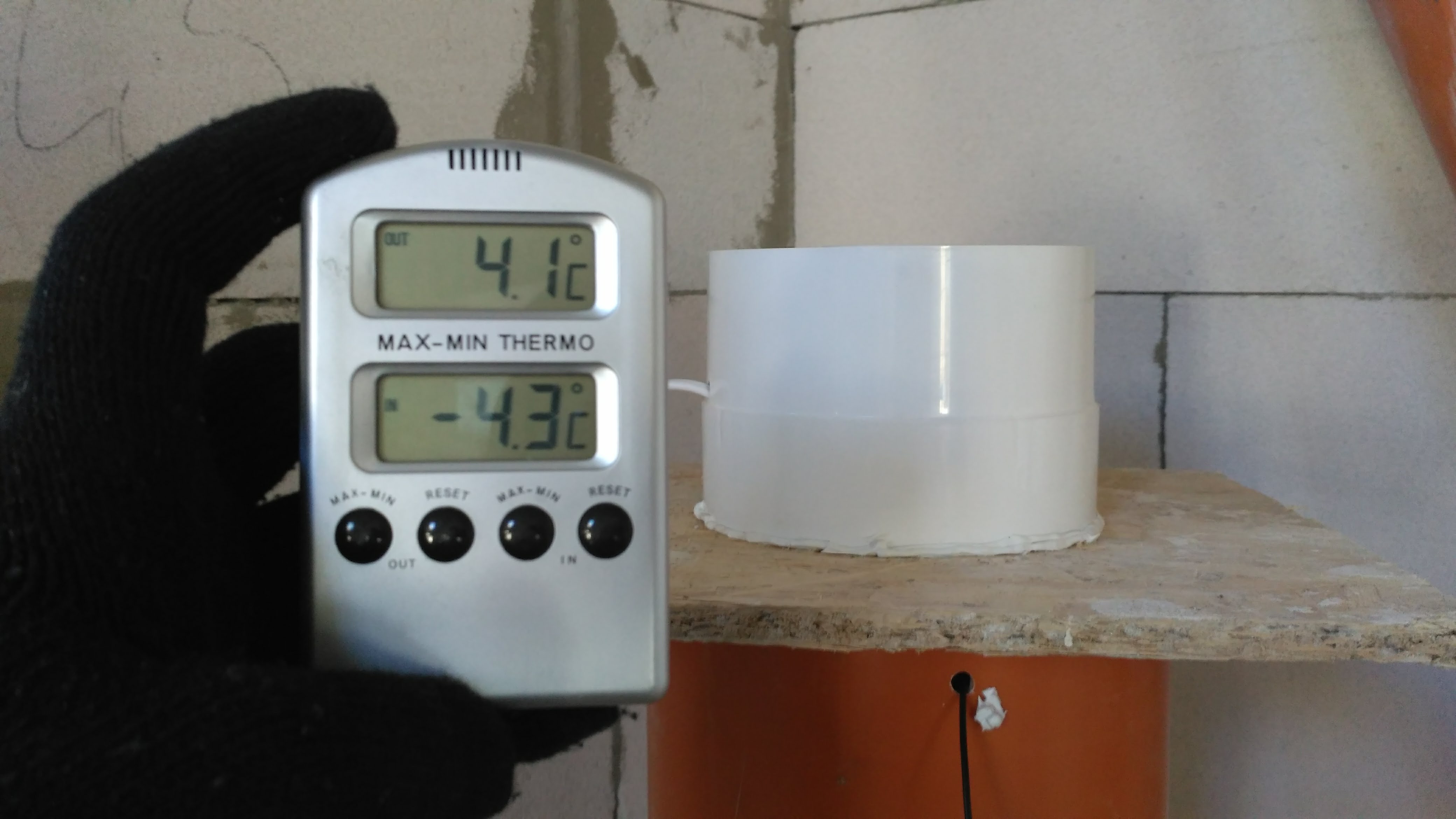

Протестував грунтовий теплообмінник, наче працює
При температурі на вулиці -10 в будинок заходило +3. Це на другий день роботи, думаю якщо його мучити місяць то він таки обмерзне всмерть :) але мені головне щоб на вході у рекуператор було не менше нуля або невеликий мінус. Для економії на калорифері. Ну взагалі приточно-витяжна вентиляція це окрема велика тема.

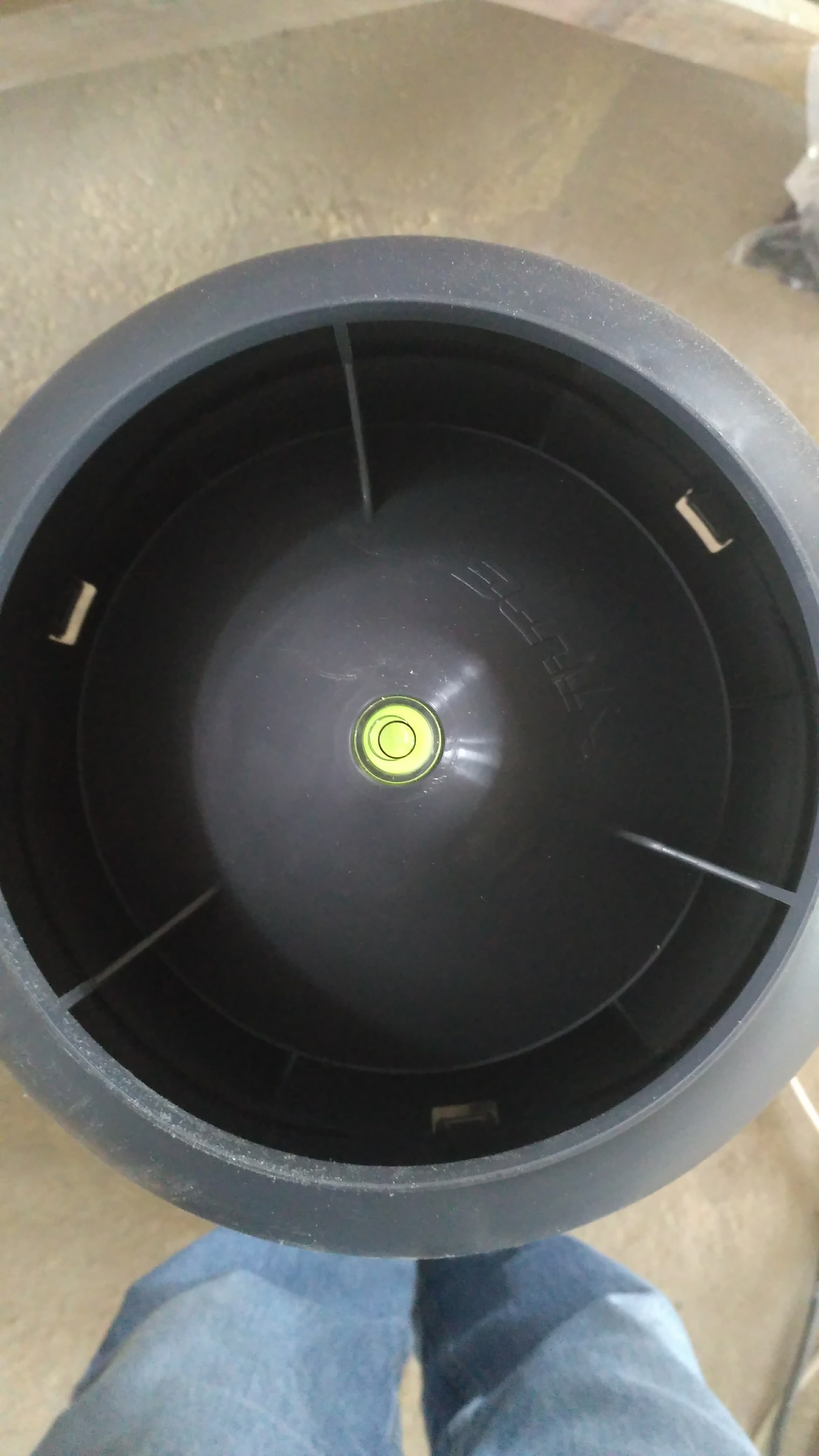

На фото ревізія для грунтового теплообмінника (там же буде і капельник напевно, для конденсату), це найнижча точка перед входом у будинок. Глибину не міряв ще, але близько 2 метрів.

Подскажите, Вата Paroc uns 37z?
Так, саме вона. Для фасаду взяв у Миколи з форуму Petralana Petrafas, сподіваюсь вона хороша

А какие размеры ваших окошек и во сколько обошлись если не секрет?
Ну вот очень похожий внешний вид дома выбрала, смотрю и радуюсь, гармонично выглядит :beer:
Розміри різні, ось що я наміряв коли замовляв попередній прорахунок, але по виготовленню були на пару см менші щоб помістились у стіну.
По ціні вийшло близько 74 тис. Склопакети вибирав з максимальним значенням опору теплопередачі - з двома ЛоуІ+криптон і пластиковою дистанційною рамкою. Сподіваюсь мене не розвели, бо перевірити який газ всередині я не можу :)
+ встановлення десь під 11 тис, і то ледве знайшов у сезон.
По програмі IQenergy отримав компенсацію 488 євро, але це я провтикав бо брав типу спеціальний iqenergy кредит в УкрСібі, а там обмеження макс 50 тис. Знайомий брав якийсь простий кредит на 80 тис (теж ставив Rehau Synego) і отримав більше 600 євро назад.
