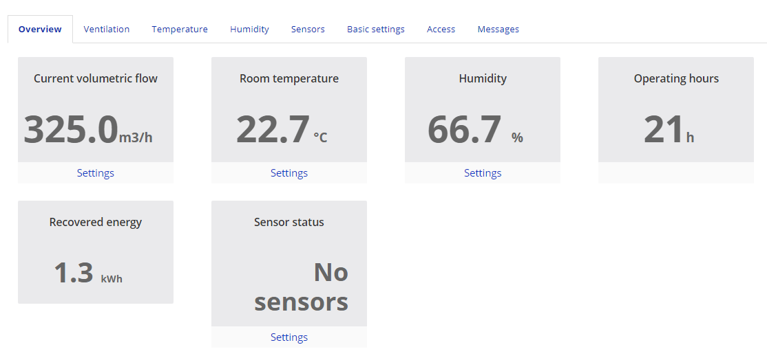

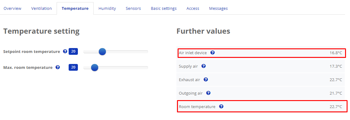

нарешті настав той день коли я провів собі оптику (інтернет) і зміг запустити вентиляцію :) Всі фішки Maico розкриваються тільки коли підключаєшся до неї консольним кабелем або через інтернет з ноута чи з телефону.
Тепер можу керувати системою і бачити всі параметри.
Поки працює перший день. Із того що побачив - грунтовий теплообмінник у спеку норм працює. При 430м3 потоці повітря видає стабільно 16-17 градусів. Я виставив у налаштуваннях рекуператора макс температуру у кімнаті 20 градусів - він відкрив байпас всередині і повітря поступає напряму без теплообмінника. Працює як кондиціонер, правда опускатись нижче 22 градусів всеодно не хоче, напевно не вистачає об"єму при невеликій різниці :)
Нещодавно Мастерок залив мені стяжку (доречі дякую за неї, гарно зробив) тому вологість все ще дуже велика. При 70% рекуператор примусово переходить у макс режим роботи, типу для просушки... При цьому ці 70% не можна підняти, тобто німці чомусь вирішили що це вже критично, ну побачимо яка буде вологість якщо буде забиратись повітря із сан-вузлів. Софт якщо чесно сируватий, є питання до деяких режимів роботи (перехід у режим приточки при якому вимикається витяжний вентилятор і навпаки) - при цьому чомусь перекриваються заслонки Belimo і система починає створювати собі вакуум :) тут питання до фірми яка підключала це все, сподіваюсь пофіксять.

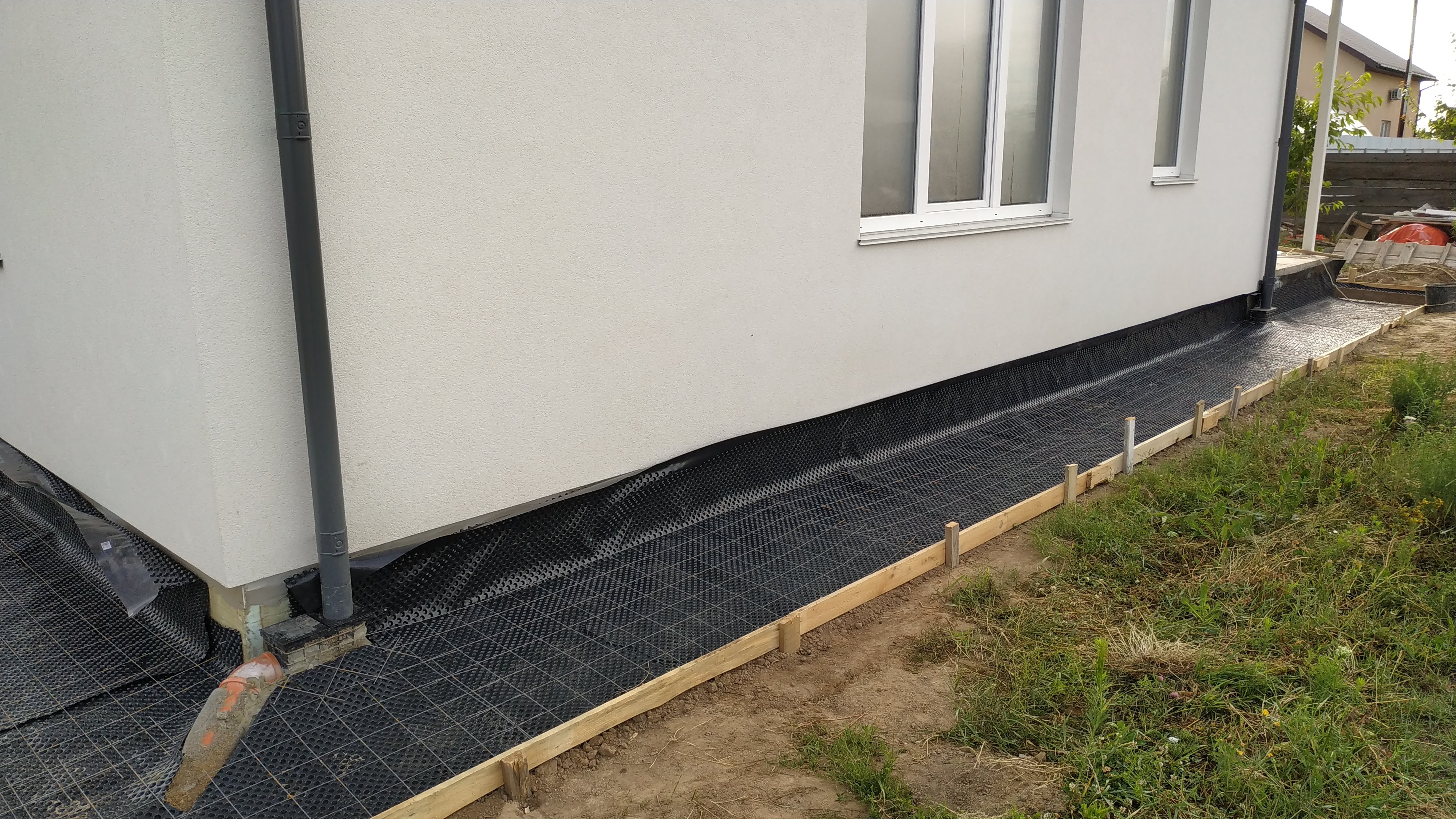

Давненько не писав, за літо

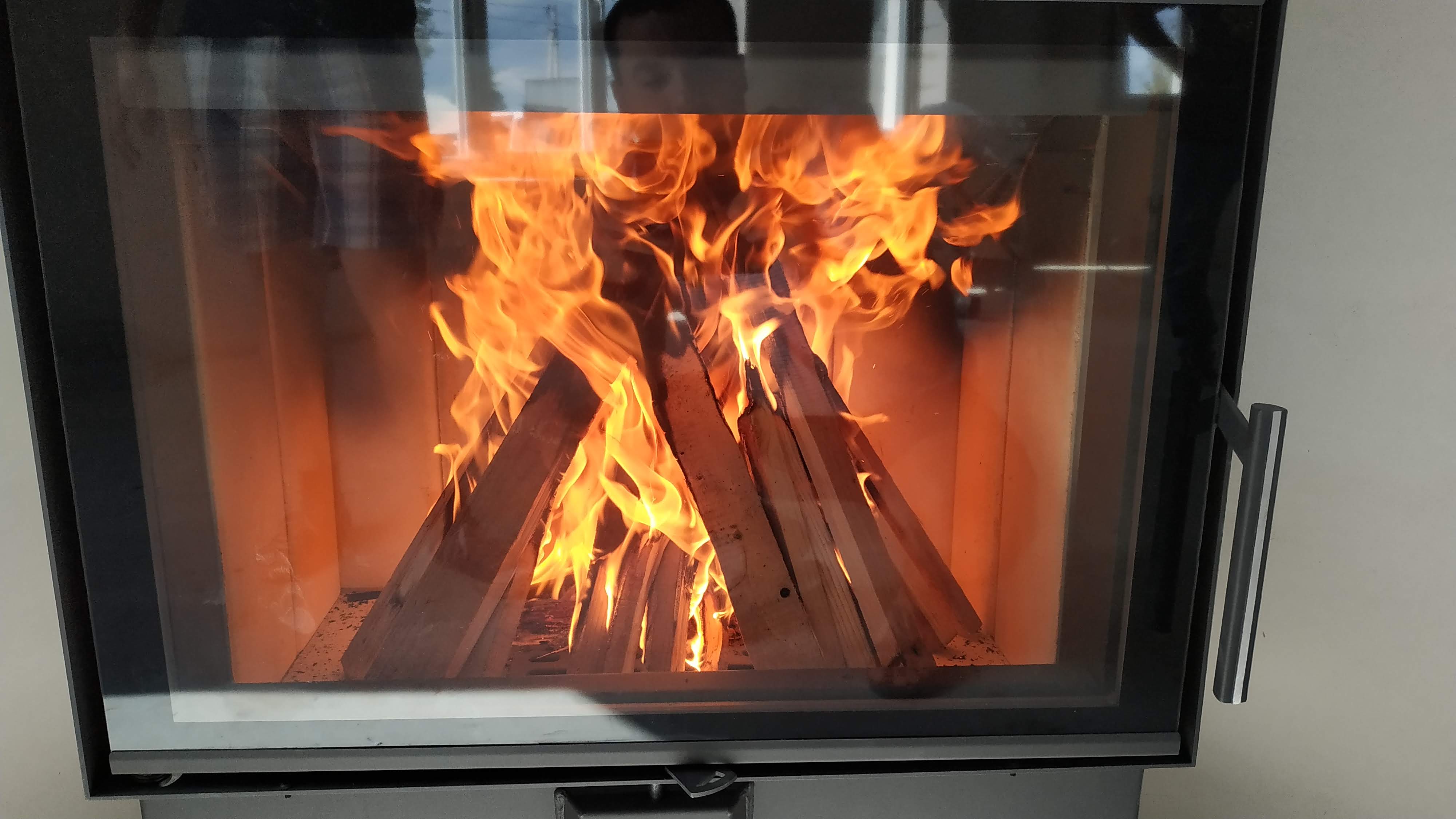

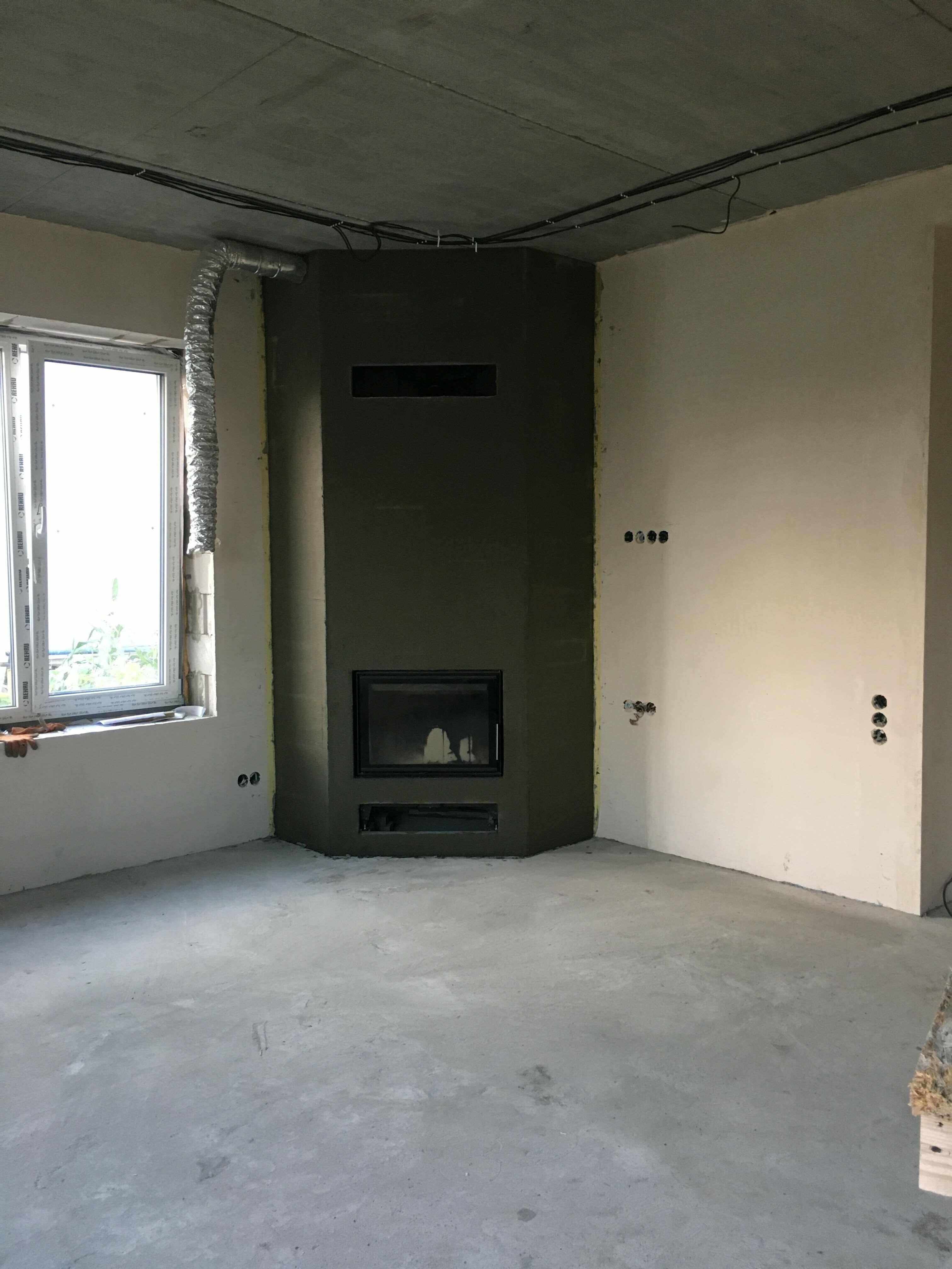

- "склали" камін

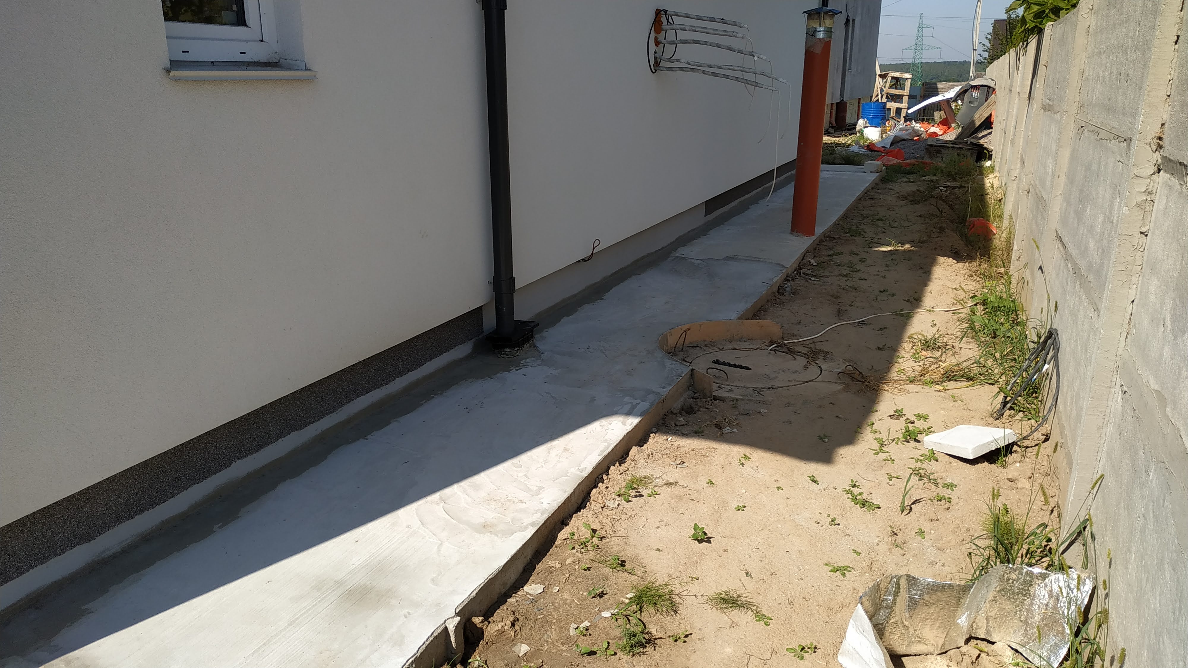

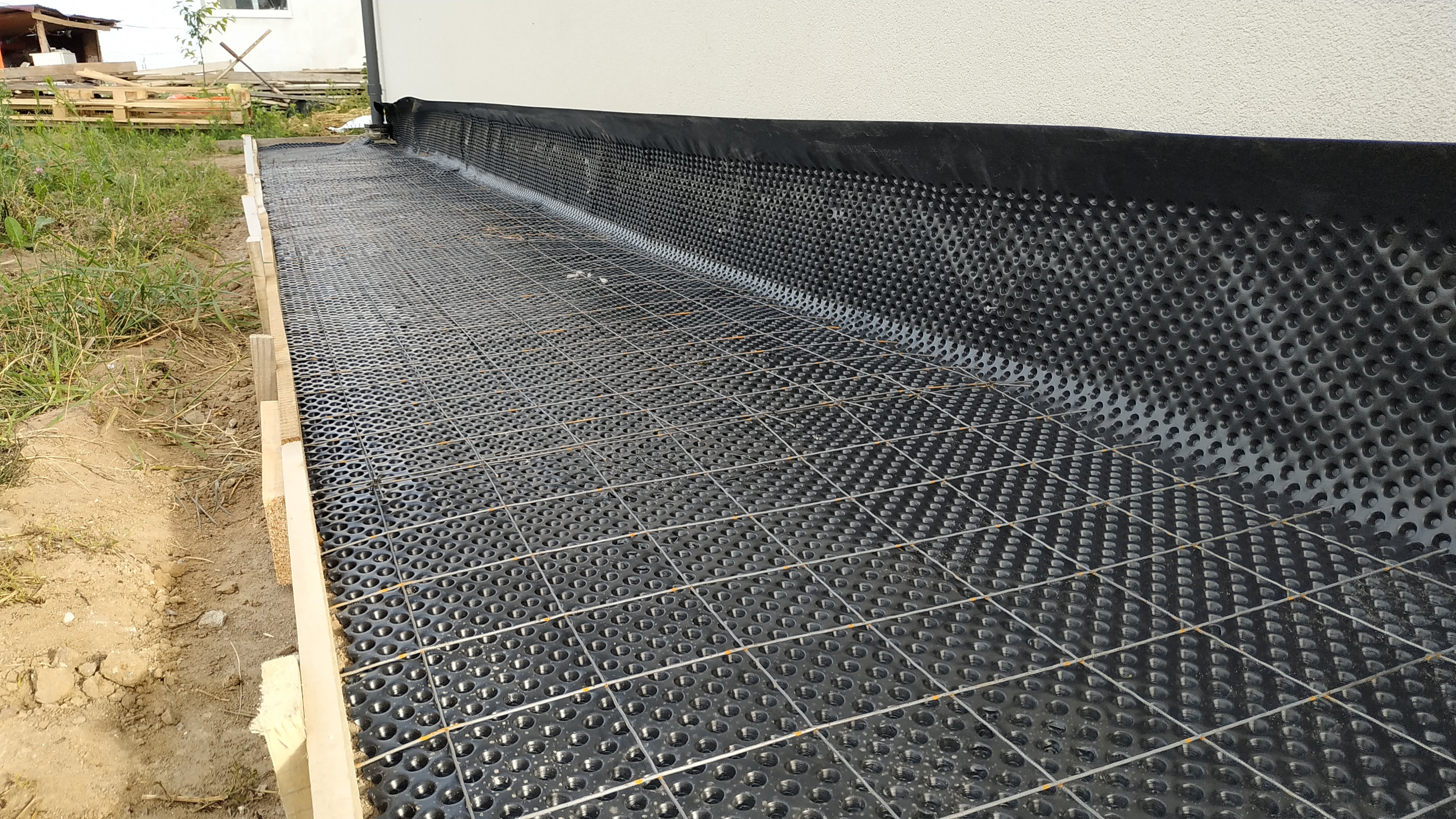

- зробив відмостку

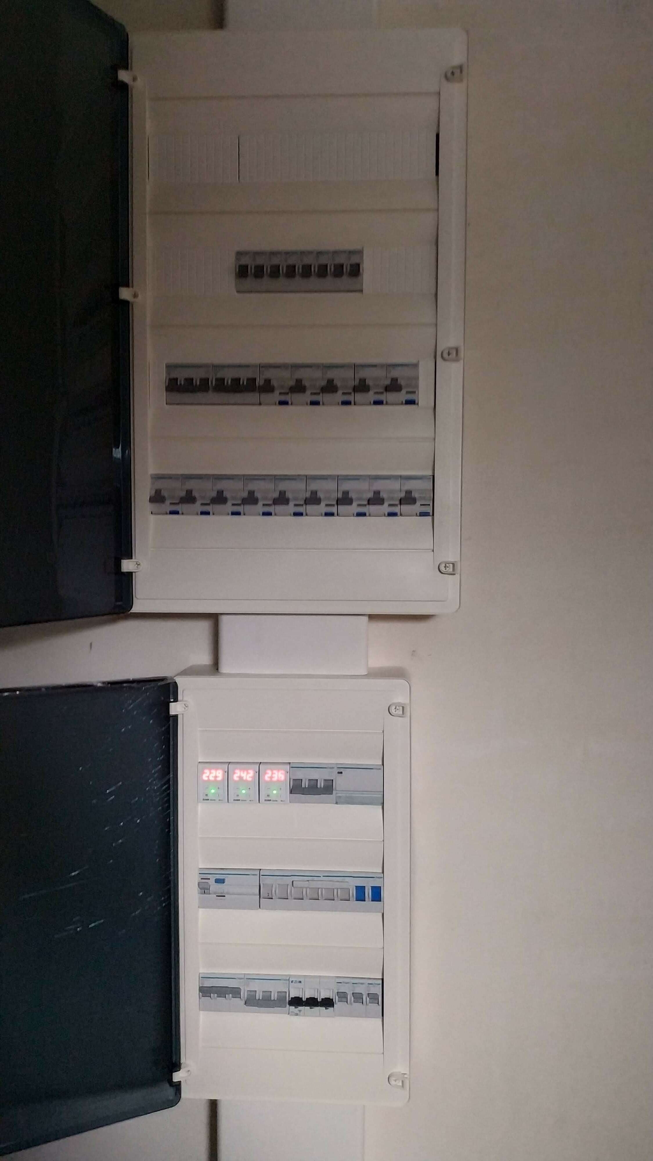

- зібрали щиток (по плану 1 резервована лінія з виведеними розетками по будинку для холодильника/морозилки, серверної, і т.д.) Також вивід під генератор і інвертор (чи APC смартупс?) на цій же резервованій лінії

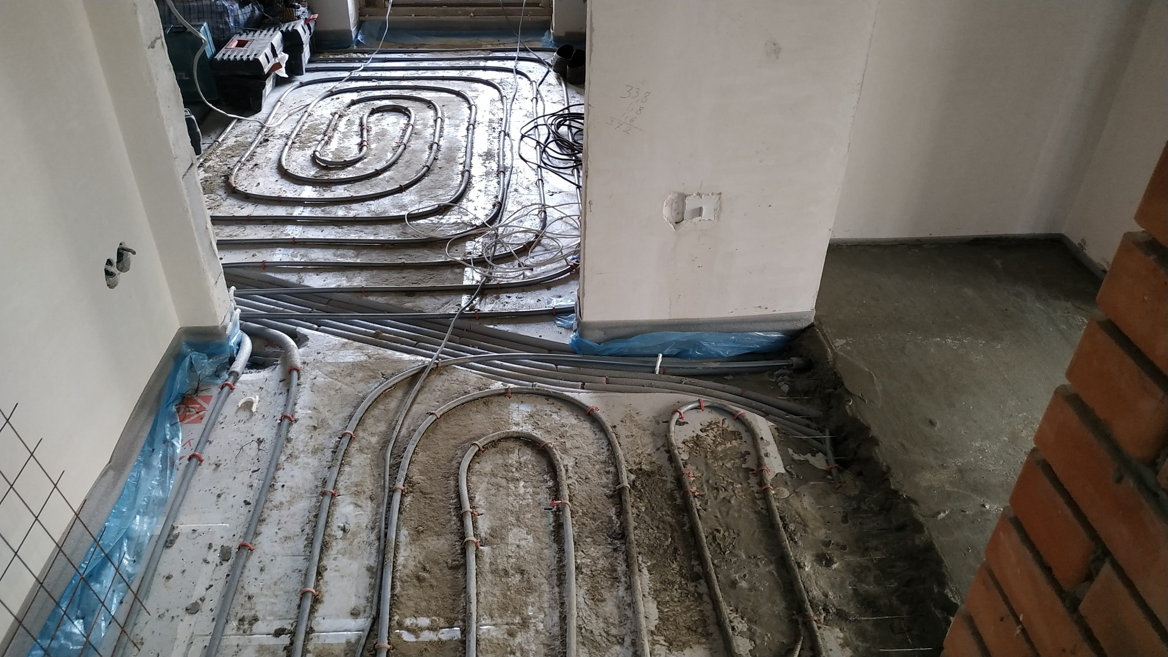

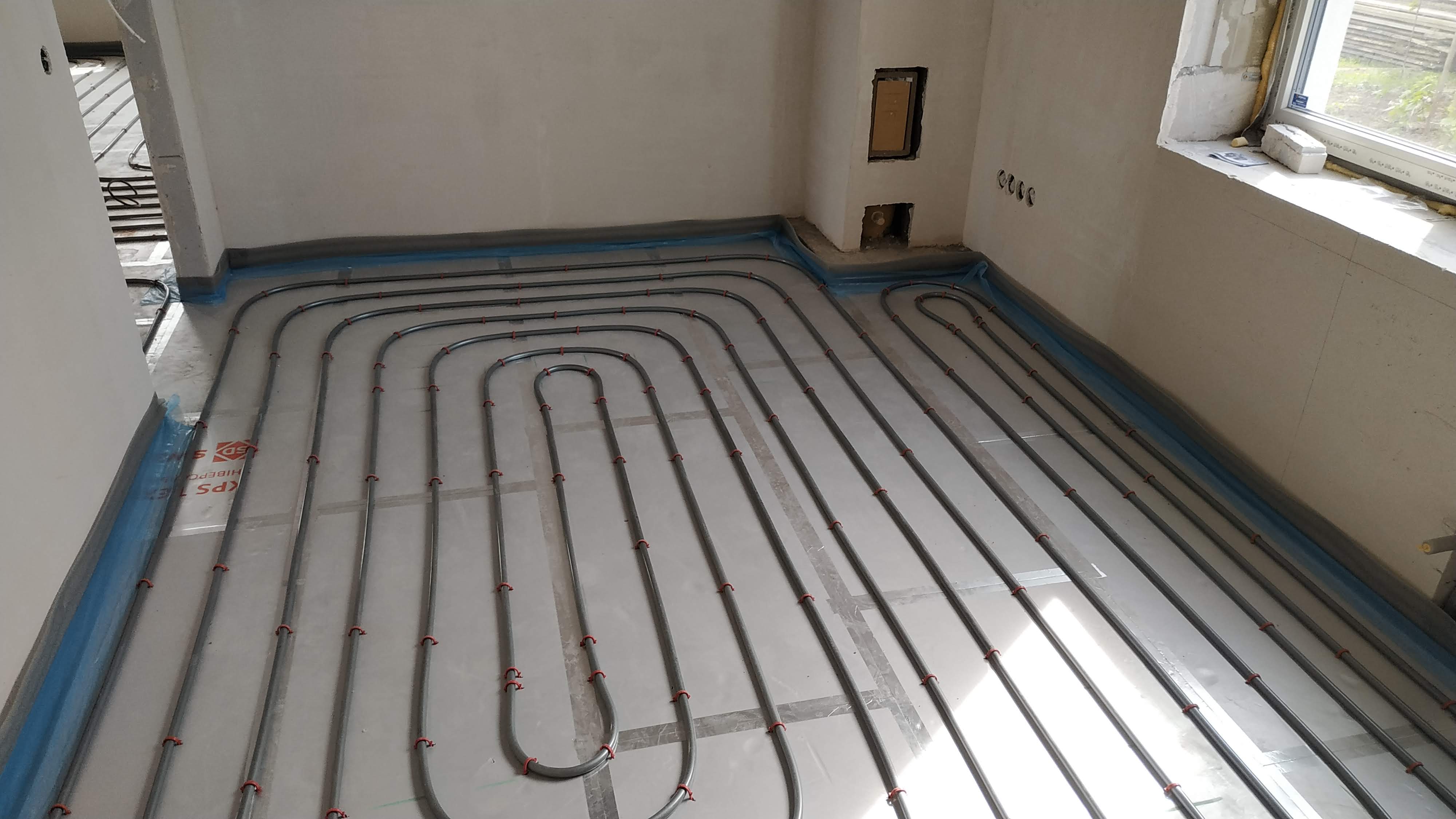

- мокру стяжку (с) by Мастерок :)

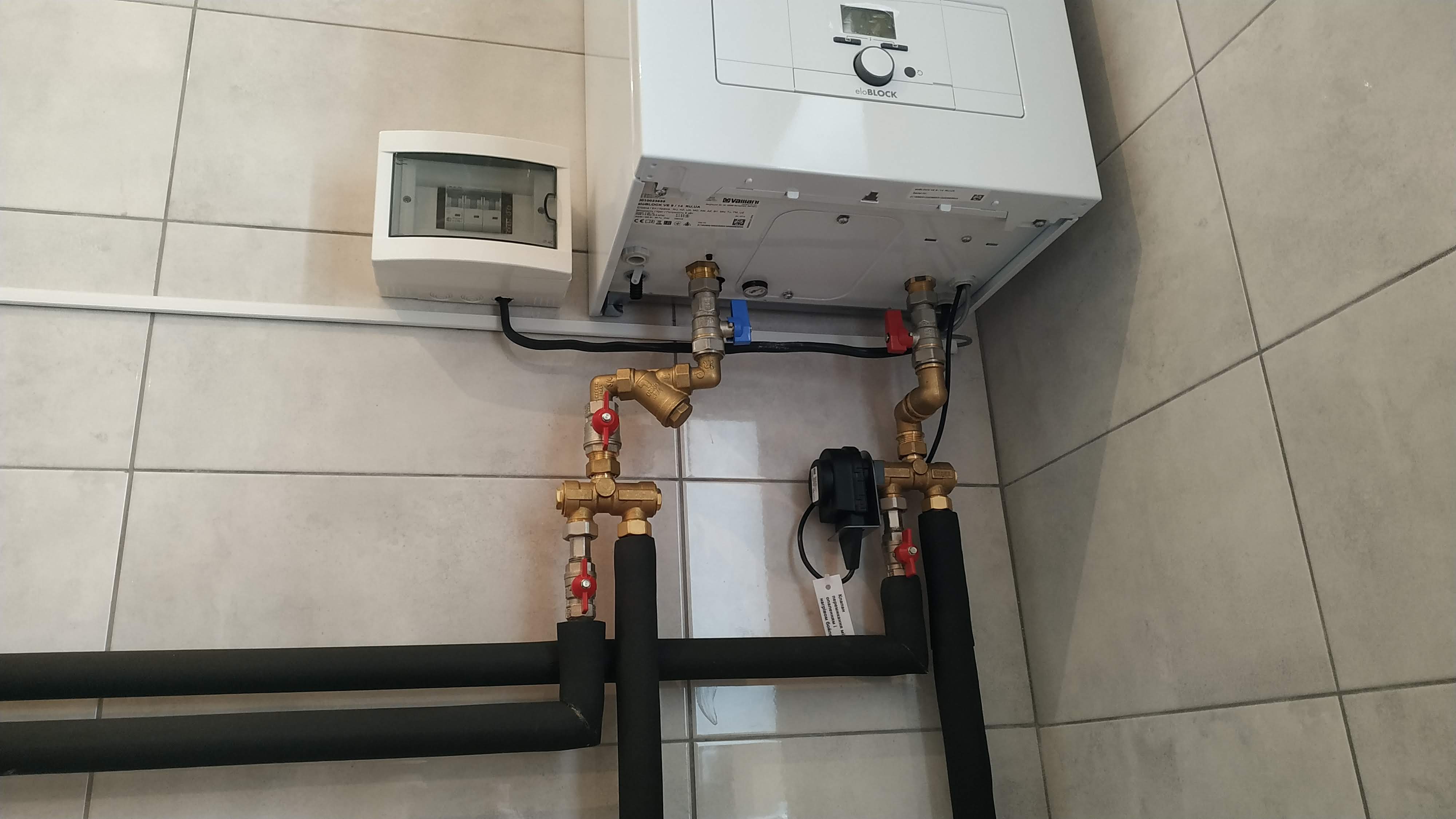

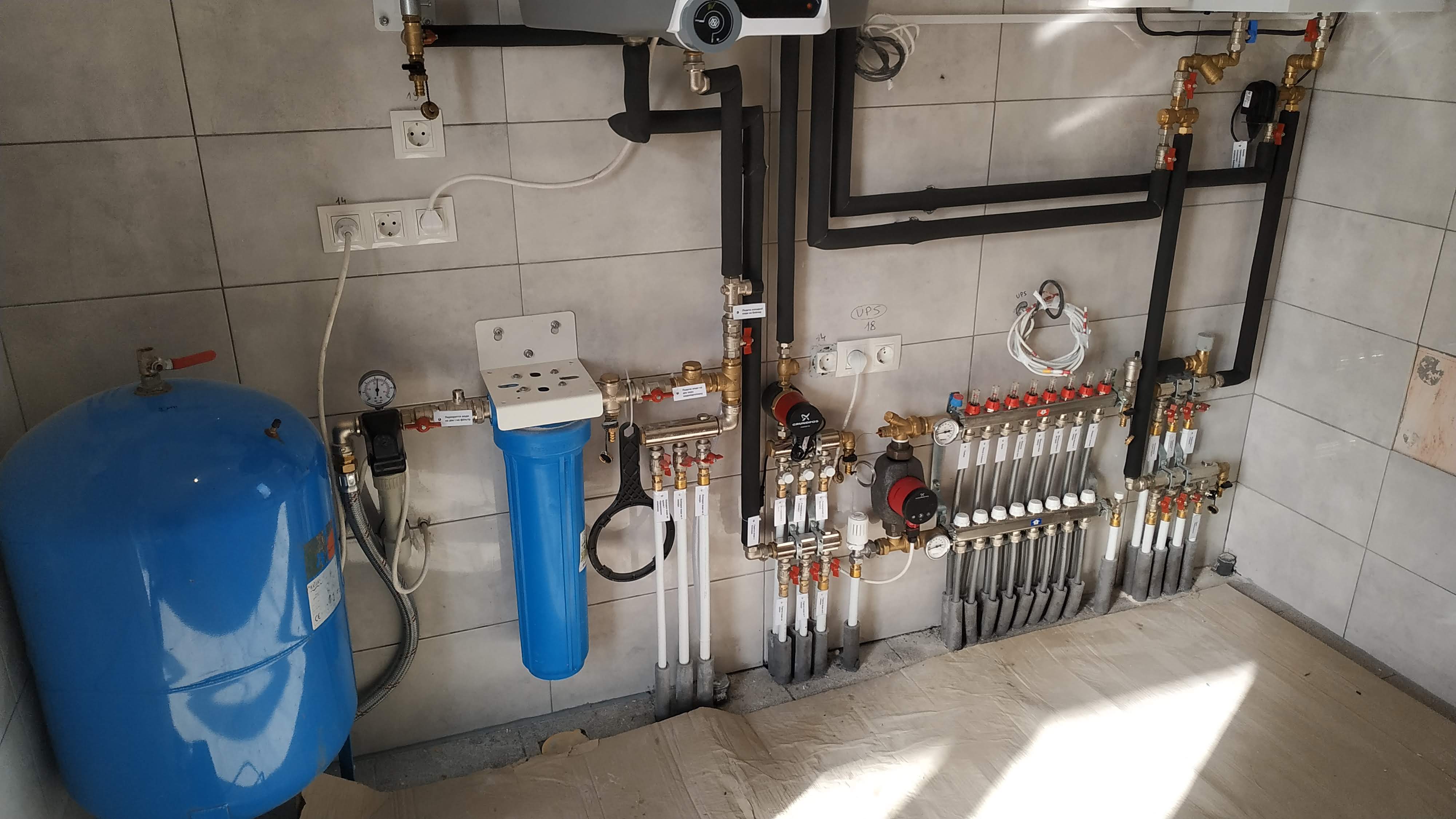

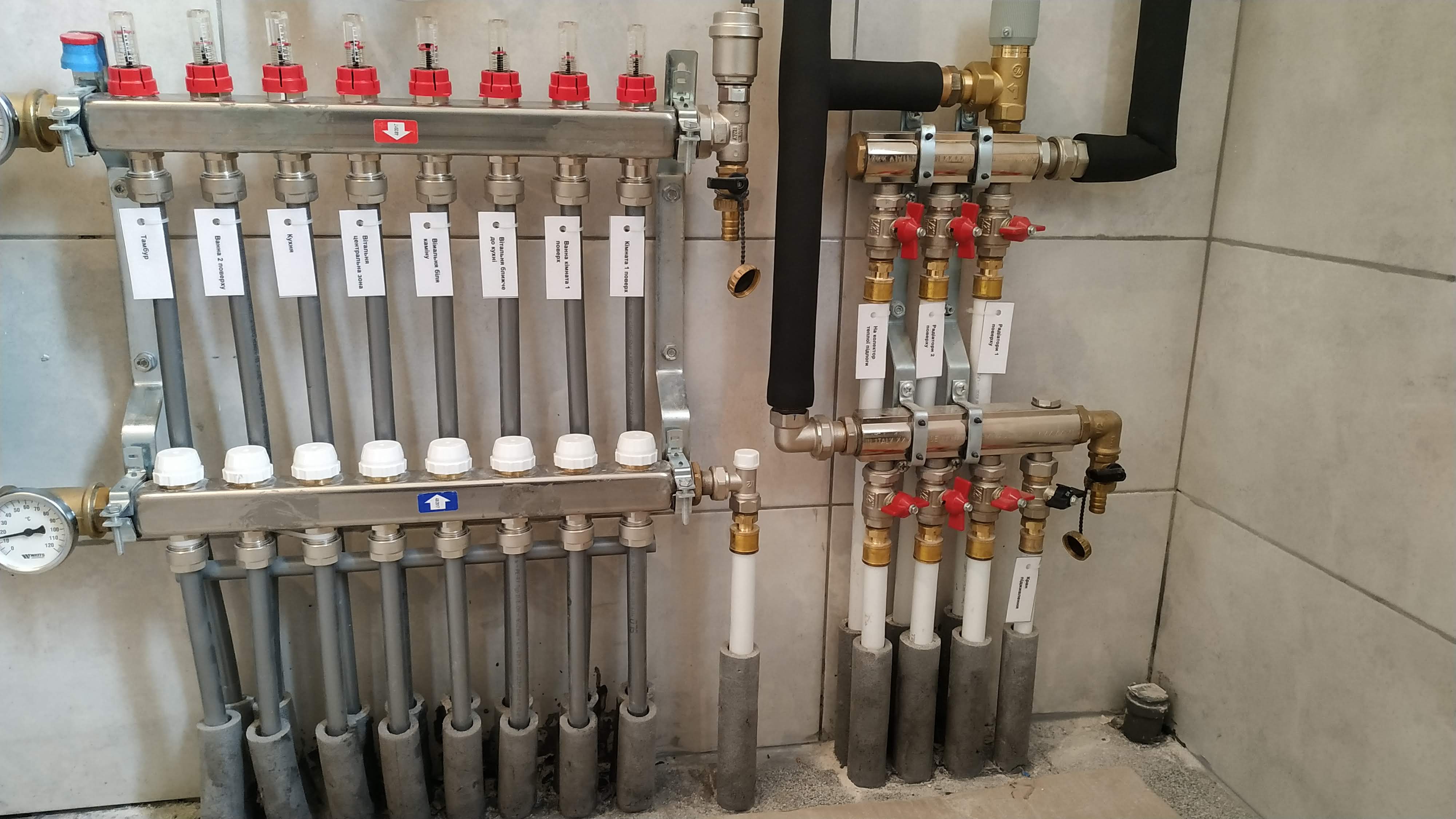

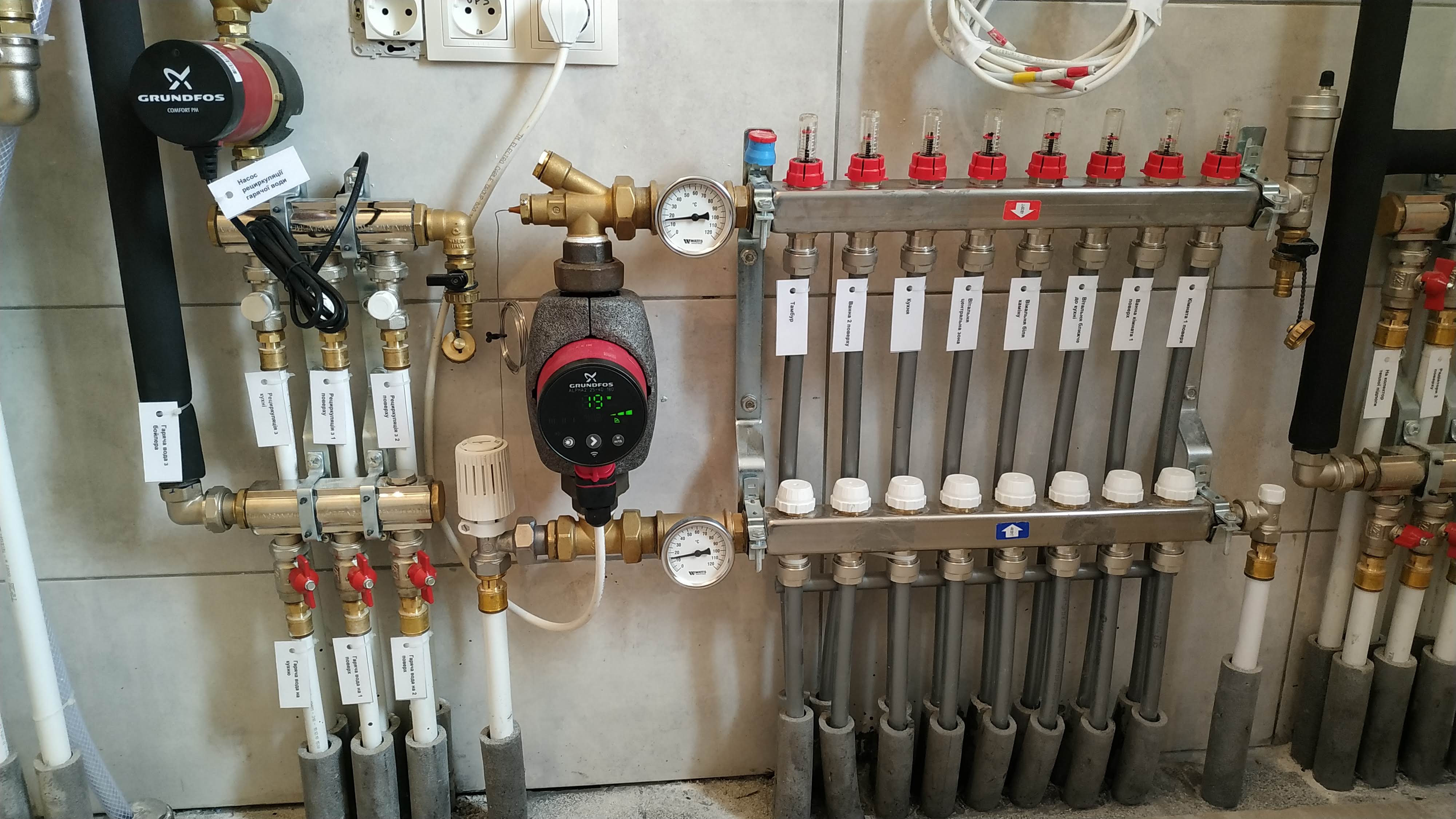

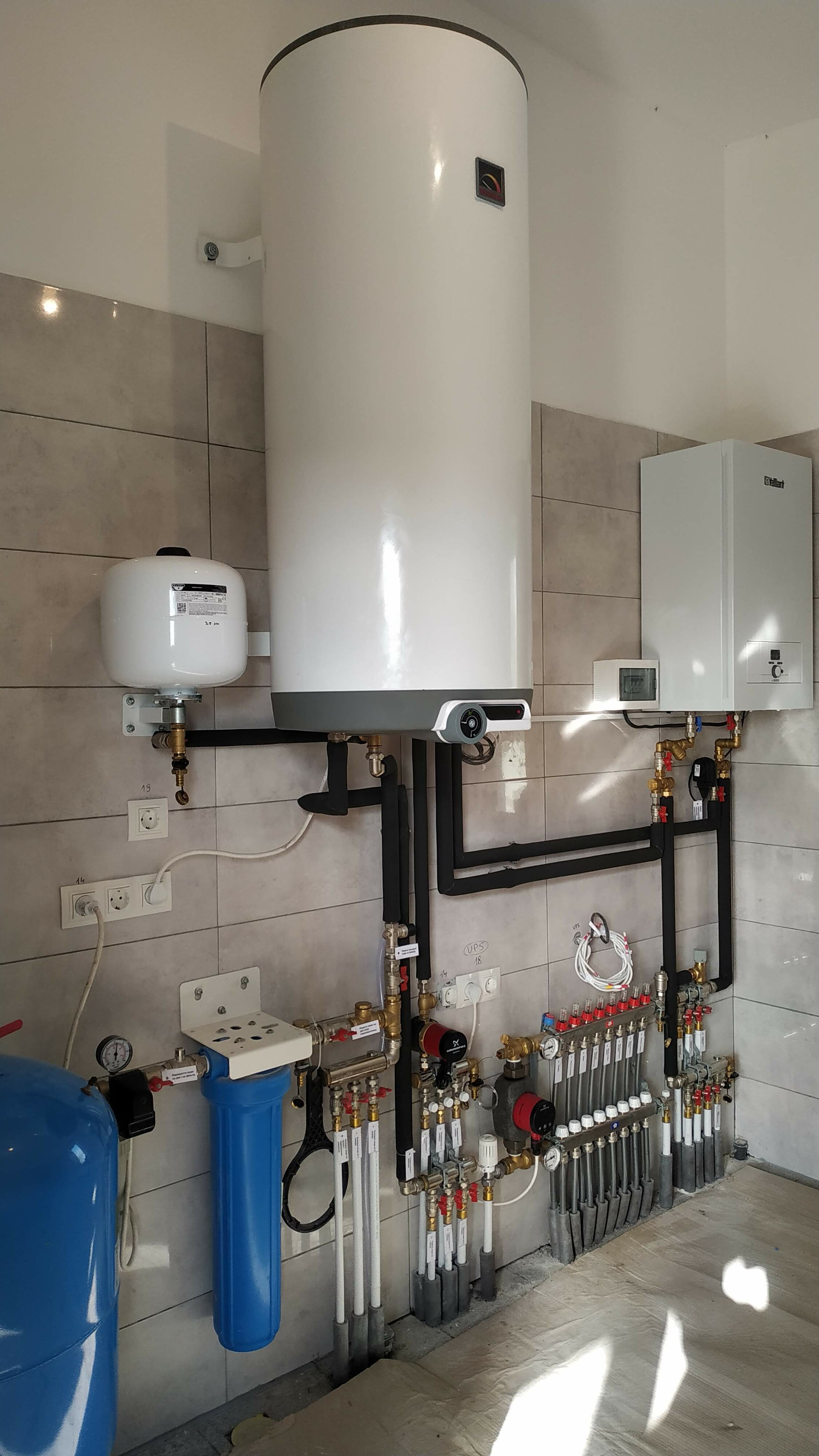

- котельню з котлом на 9квт і "косвенником" на 160л
Ну якось так, побачимо чи витягне котел будинок, по рохрахункам так... але то ж теорія. Знизу пару фоток для історії. Щось воно якось дорого це будівництво, може не варто було лізти у це... гм

На другому поверсі у нас радіатори, я от думаю чи може варто було теж теплу підлогу, у знайомих є дуже комфортно, навіть влітку не холодно на плитці... але вже пізно, тому маємо те що маємо :)
А я правильно вижу у вас в щите 14 дифавтоматов хагер? )
угу, це тільки на 1 поверсі 14. На другому ще декілька :)
Захотілось повного відмежування від спрацювання узо по групам, щоб не страждали споживачі у разі чого. Правда так трохи дорожче вийшло :Search: Взагалі у мене лише 1 УЗО протипожежне.
трохи? )) я так думаю 14 дифів це тисяч 20?
шоб коли одного вбиває інший мав можливість додивитися серіал )) варіант
ну якщо замінити їх на автомати + ще 5-6 узо на різні групи добавити то теж трохи грошей потягне і не факт що помістилось би. До того ж 1 хагеровський діф мені дешевше 1тис обійшовся, гарні знижки зробили, тому не все так погано :)
Хоча можна було якийсь eaton, вони теж норм... :unknown:
Паливна зроблена дуже красиво. Жаль буде її портити, якщо прийдеться додати систему очистки води
Котельню робив Сергій84, за що йому дуже вдячний, дуже якісно, ще не проживаю у будинку, але сам підхід і виконання - на висоті. Залишили місце і підключення для водоочистки, тут проблем не буде. Аби гроші були :)
