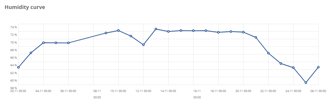

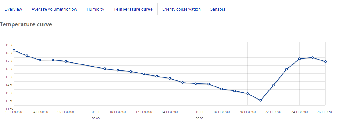

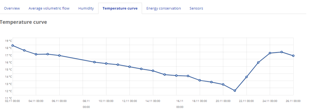

Вентиляцію теж час від часу запускаю у режимі "зниженні вологості", при цьому вона 20 хв працює - 40 хв відпочиває (вологість впала з 75 до 60%). Забір повітря зараз іде змішаний, десь 30% через грунтовий теплообмінник і 70% зі стіни напряму, тому на вході у рекуператор температура +1, на виході брудного повітря +2. У будинку забір 17-18С, подача 15-16. Тобто температура повітря яке подається у кімнати десь на 1,5-2 градуси менша ніж та яка забирається. Не знаю добре це чи ні, ще не жив. Якщо перейду на 100% забір повітря з грунтового теплообмінника вхідна температура повинна бути +3+4 градуси у морози, побачимо яка буде дельта. Зручно що вентиляція будує графіки, можна бачити ситуацію у будинку.

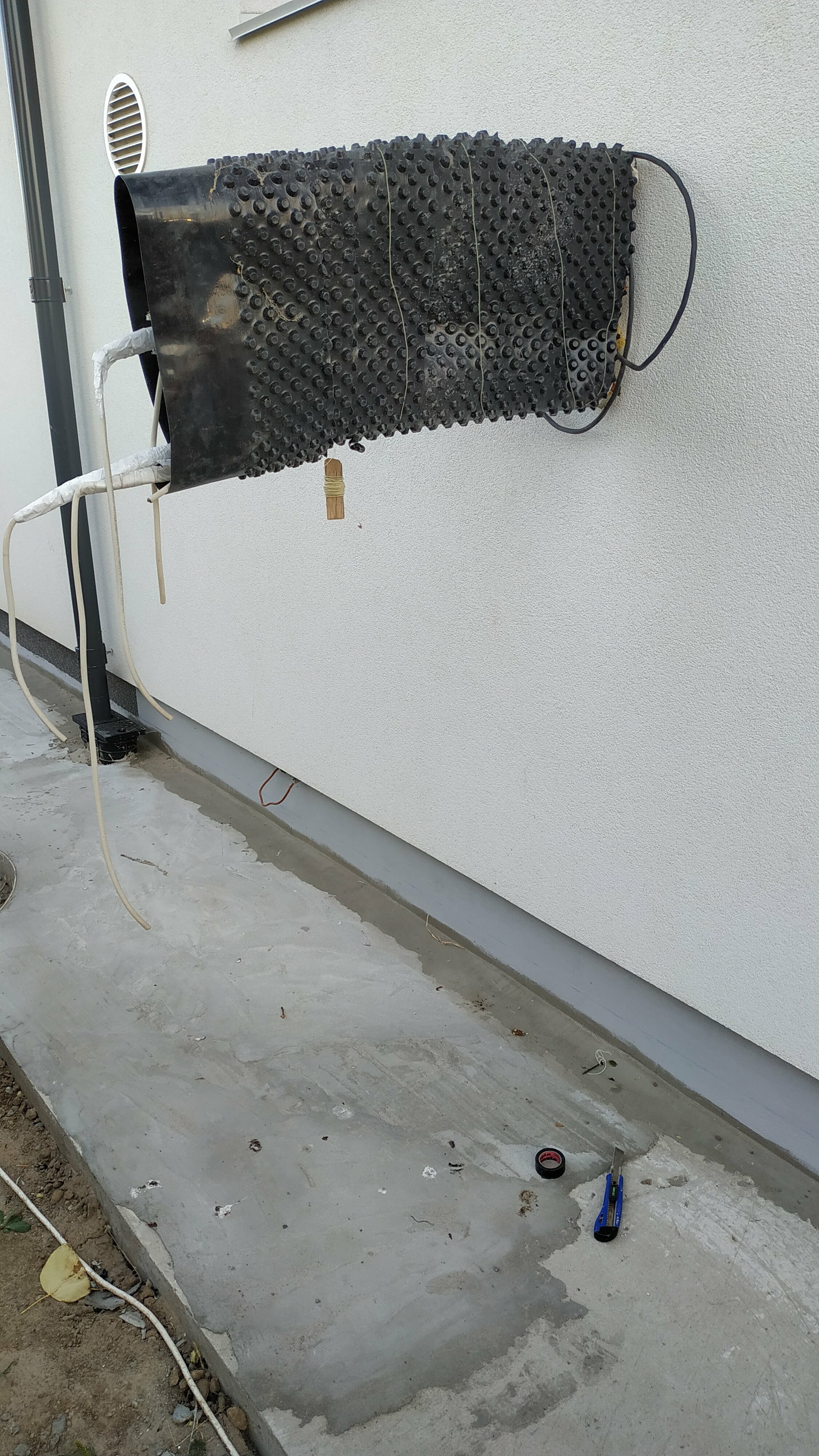

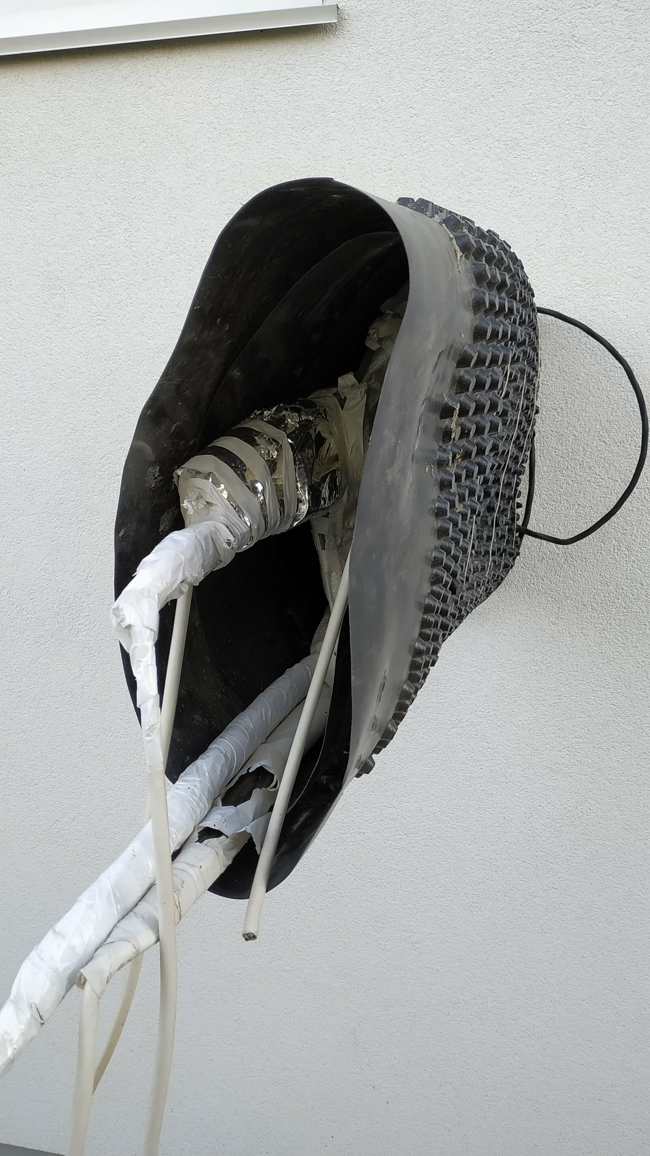

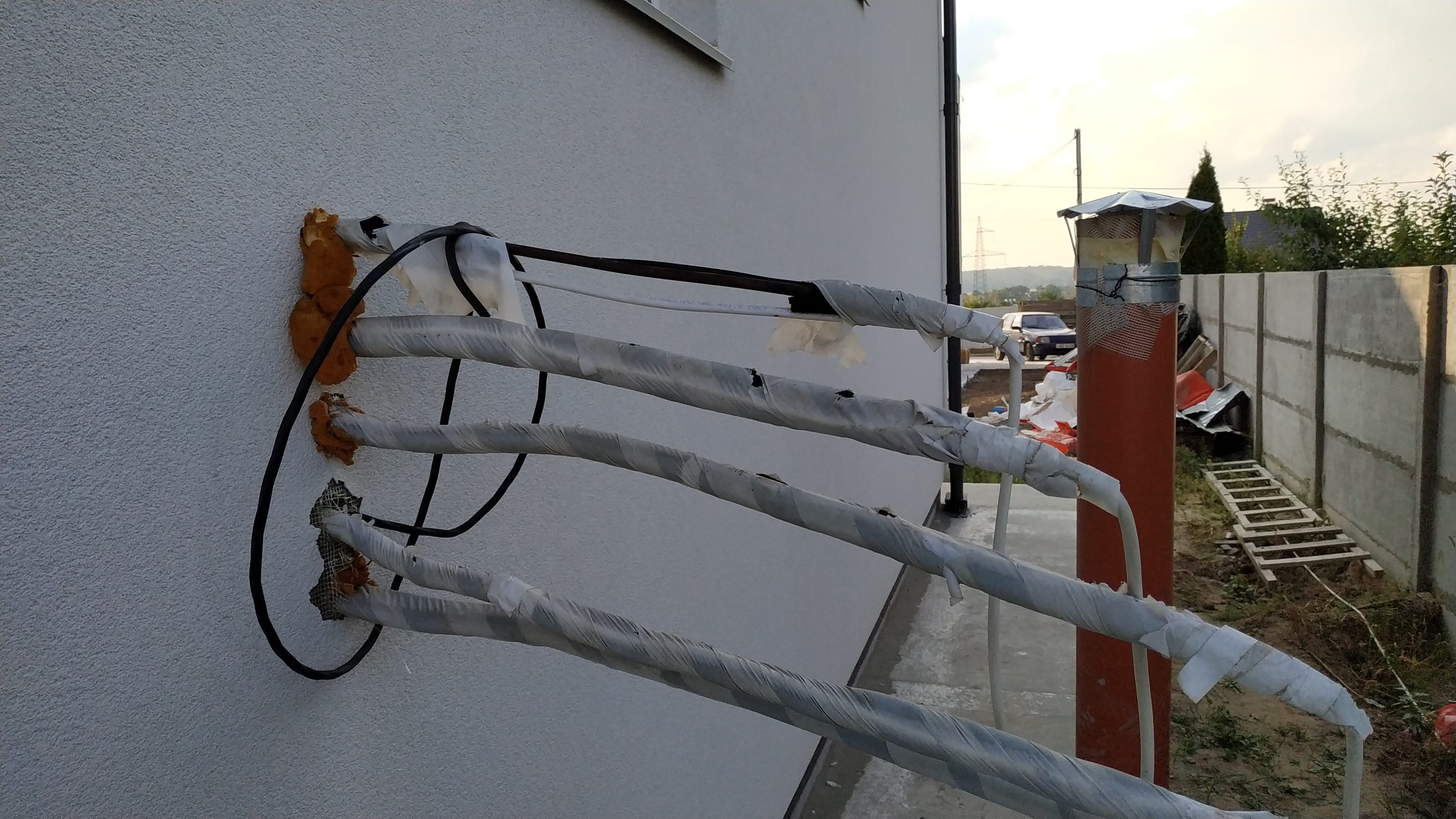

А ще у мене птахи виклювали термоізоляцію трас кондиціонера... зарази... обмотував різними щільними плівками, навіть гідроізоляцією - всеодно клвали по ночам, аж до міді вигризли :)
Прийшлось намотати халабуду, після цього вони стали селитись поруч на вході грунтового теплообмінника, у мене там сітка щоб сміття не потрапляло, тепер там сидять по ночам горобці, гріються і гадять, сітка наче все затримує :D їм там тепло, коли не працює рекуператор тепло напевно із ГТО піднімається, те що треба для них... спробую якось обмежити їм доступ

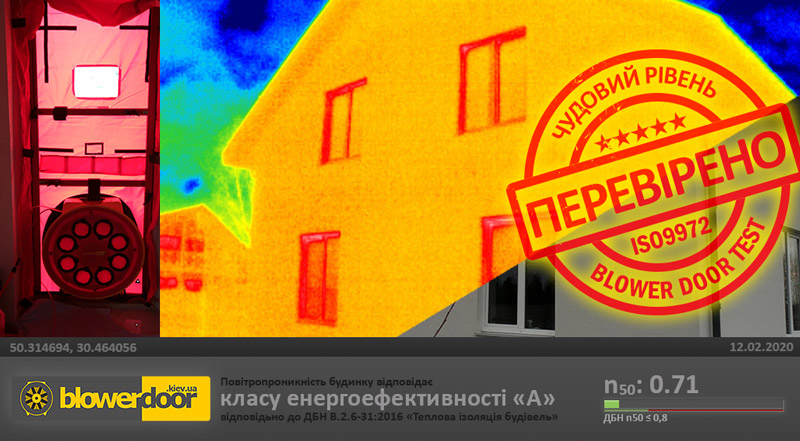

Вітаю з хорошим результатом. В останній час приходжу до висновку, що системний підхід представників сфери IT, та їх здатність до self education, дає змогу досягати кращих результатів ніж деякі професійні забудовники. Принаймні щодо повітропроникності огороджувальних конструкцій є така тенденція.
  • Лайк 11
Дякую, Андрій за чудово проведене тестування і обладнання. Робив його більше для виявлення якихось мега дірок які ще можна було б заробити поки не пізно. До тесту не готувався взагалі, лише накінець проклеїв пароізоляційні стрічки на вікнах (відкоси і верх над вікнами), підставочні профілі не трогав, саме через них і "дуло" набільше. Якщо задатись ціллю і зробити гарно підвіконня з відкосами і ізолювати одне місце в димарі (шидель має міце для збору конденсату і ревізійний люк через який теж гарно продуває, навіть відчувається рукою) то думаю можна вийти на значення 0.6, але мені гарні цифри не принципові.

А ще тестування виявило питання по рекуператору, чомусь приток дає більше повітря ніж витяжка (хоча обивда двигуни працюють на практично однакових обертах), треба буде після фінішних робіт і встановлення всіх решіток відбалансувати систему, наче є така можливість у налаштуваннях
