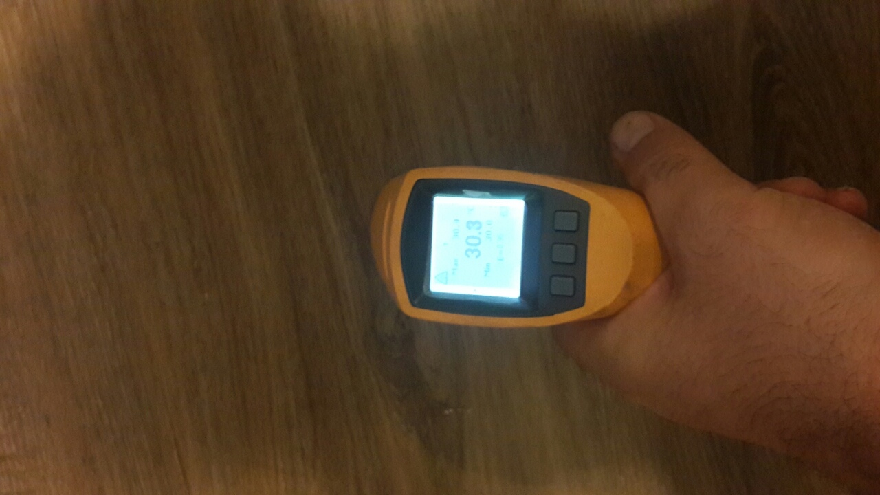

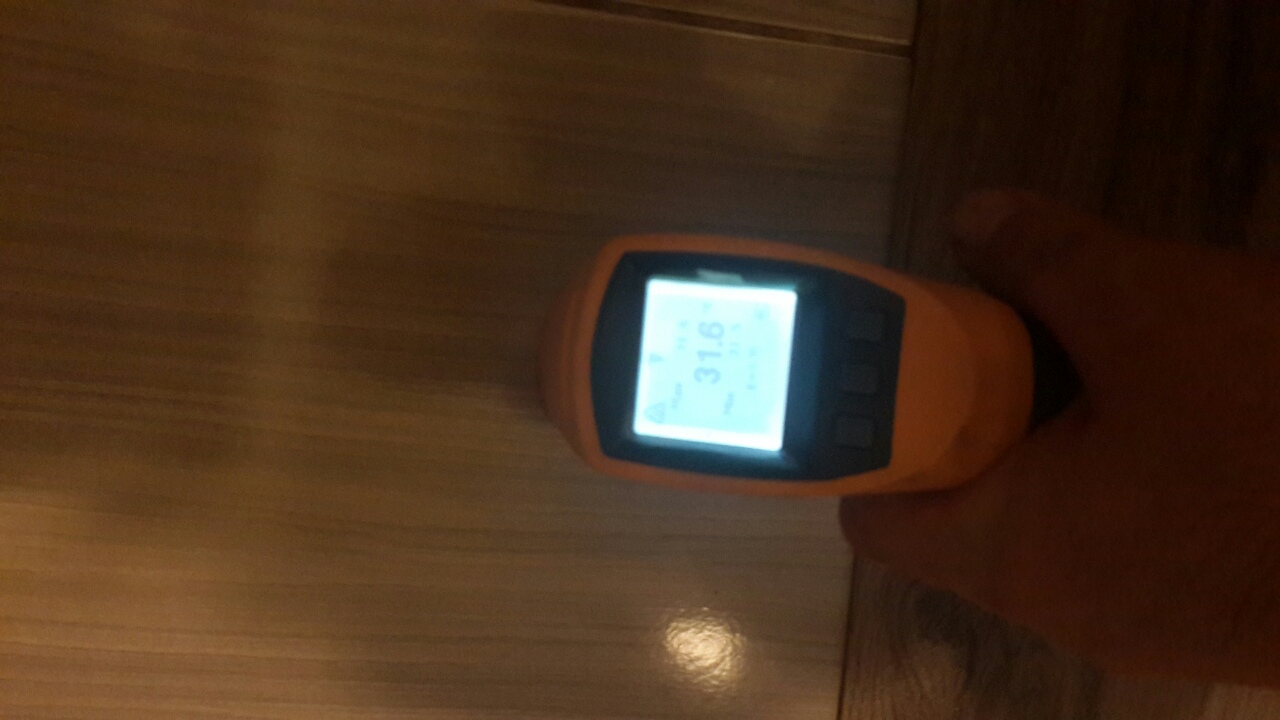

Разложил винил на плитку, делаю замеры. Разница температур на плиткеи на виниле 1 градус. Когда ТП выключаю то температура на плитке падает быстрей чем на виниле. Винил Vineo Design клеевой 2.5мм толщиной.
