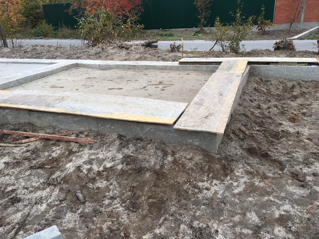

для меня самым важным вопросом в постройке гаража является вопрос можно ли такой фундамент оставить на зиму или полюбому надо построить коробку ( потому что так в разы лучше будет фундаменту)
а отсюда следует доугой вопрос если есть стены крышу надо полюбому или можно просто накрыть их чем-то от прямого попадания влаги сверху
буду признателен если именно в этих вопросах расстолкуете что к чему
Коробка никакой роли в жизни фундамента не имеет.
Основная проблема фундаментов оставленый на зиму, как пишут, это не их перемерзание, а возможное вспучивание грунта под ним и "выпирание" фундамента ввиду его малого веса (стены то на нем нет). Но мелкозаглубленные фундаменты как раз делаются так чтобы "силы пученья" были минимизированы с помощью гравийных и песчаных подушек. Поэтому если все сделано правильно, то "выпирания" фундамента быть не должно
Теперь насчет изоляции от атмосферных осадков. Не пишу "гидроизоляции" потому как полная гидроизоляция фундамента это явная параноя.
Если уж не хочется чтобы лента намокала от дождя или снега то ее надо накрыть чемто типа шифера или профнастила так чтобы между бетоном и "крышей" был зазор для вентиляции. Это вообще универсальное правило защиты от осадков применимое к любым конструкциям.

ну грунт песчанный утоптали песок на дне траншеи и положили блоки армированные 1700 кг каждый

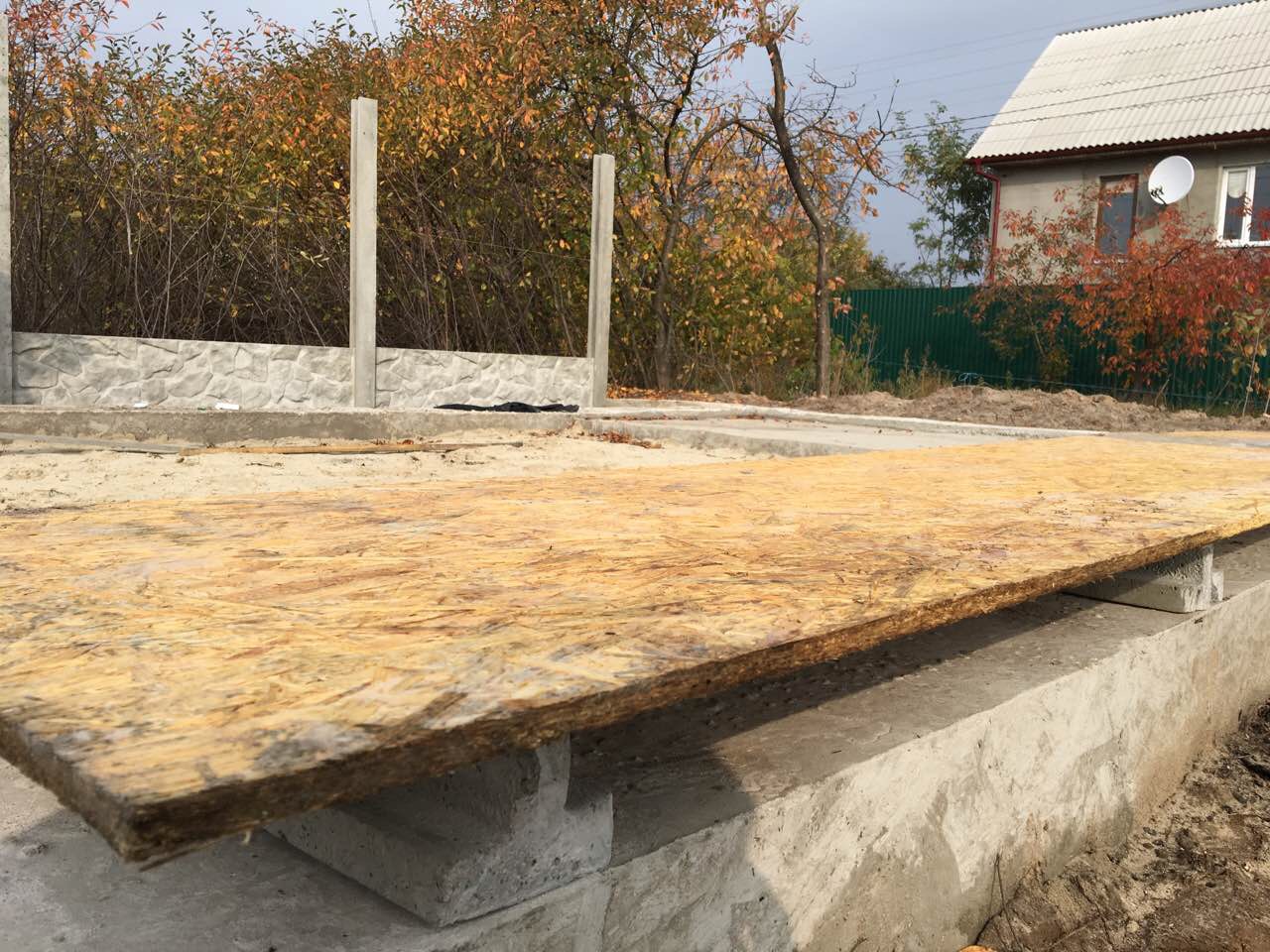

если буду накрывать, а не строить стены до зимы до накрывать буду осб плитой с опалубки ,а пленкой поверхность грунта вместо отмостки

С песком вам повезло. Пройдитесь по ветке сначала. Ибо вас запутали. Самый дельный совет был накрыть не плотно. Но не пленкой. Хотите осб- не вопрос. Так что бы стекало . Делать типа пленки-отмостки это нонсенс. Но вреда не принесет. Пользы тоже. Удачи.

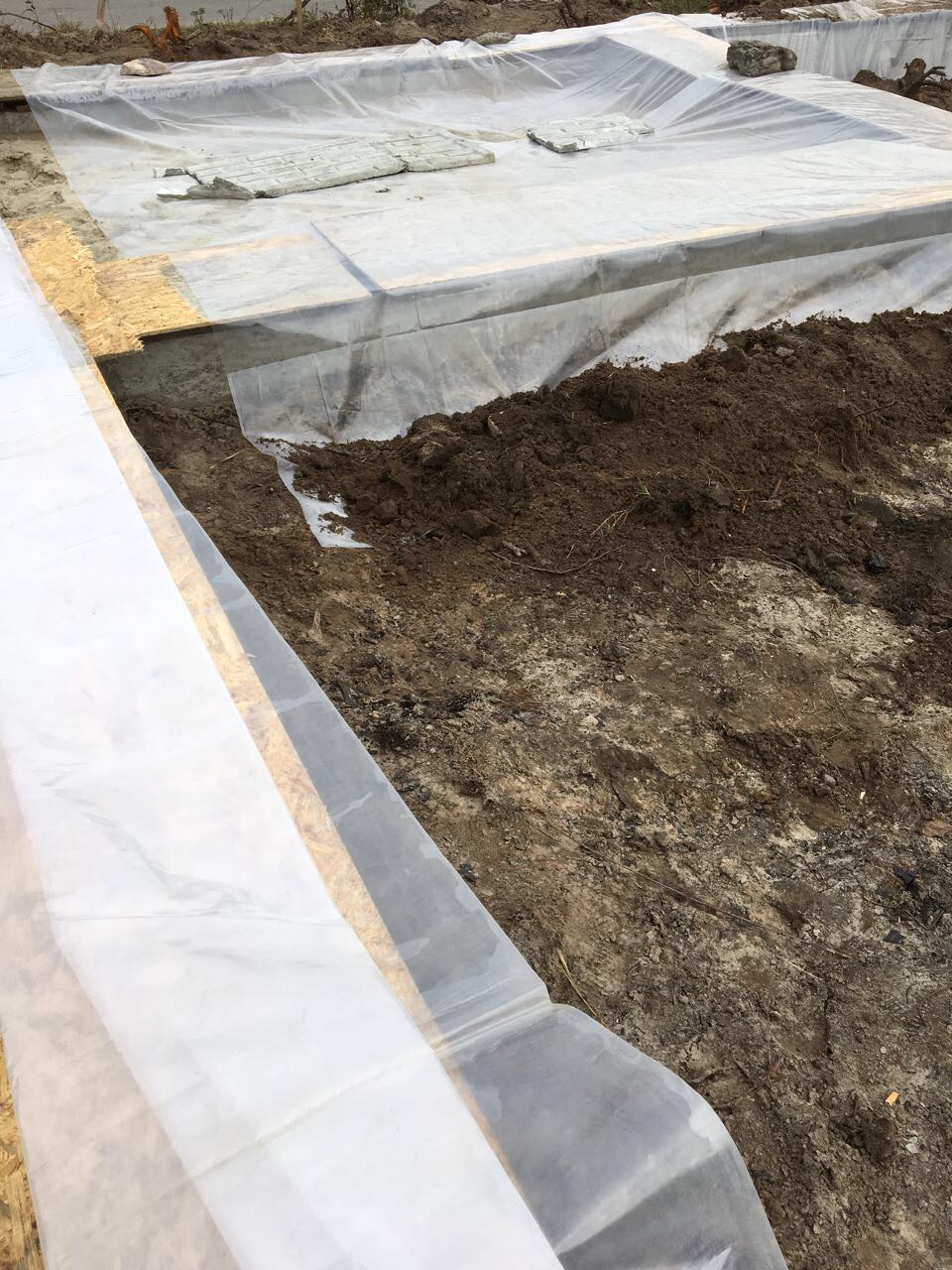

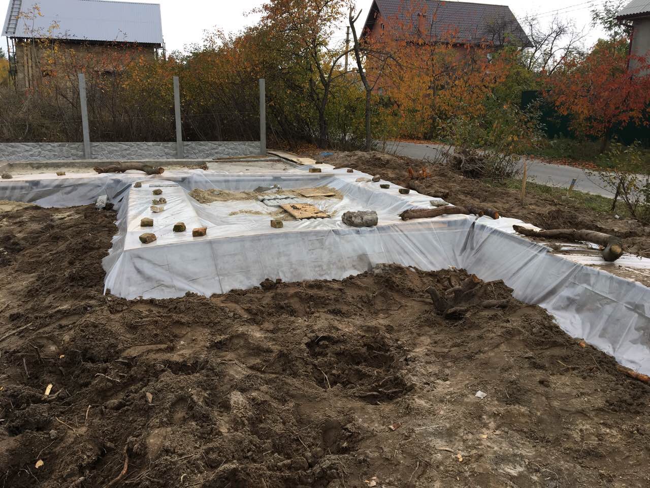

сделал так, на брусочки и обрезки бетонных столбиков положил остатки осб плиты с какой делалась опалубка, потом трехметровой ширины пленкой укрыл так чтоб по метру минимум как отмостка была с двух сторон, с торцов кое-где слелал вентиляцию чтоб воздух под пленку заходил
На третьем и пятом фото у вас на заднем плане незаконченный сборный бетонный забор. Его планируете на зиму накрывать? Если, да, то это будете делать каждую зиму?

Имхо достаточно было укрыть цоколь пленкой только сверху. А так не проветривается и на пленке будет выпадать конденсат, который будет попадать на фундамент.
Накрийте його чим попало,щоби прямі каплі дощу не довбали свіжий бетон.Це і ввесь захист.

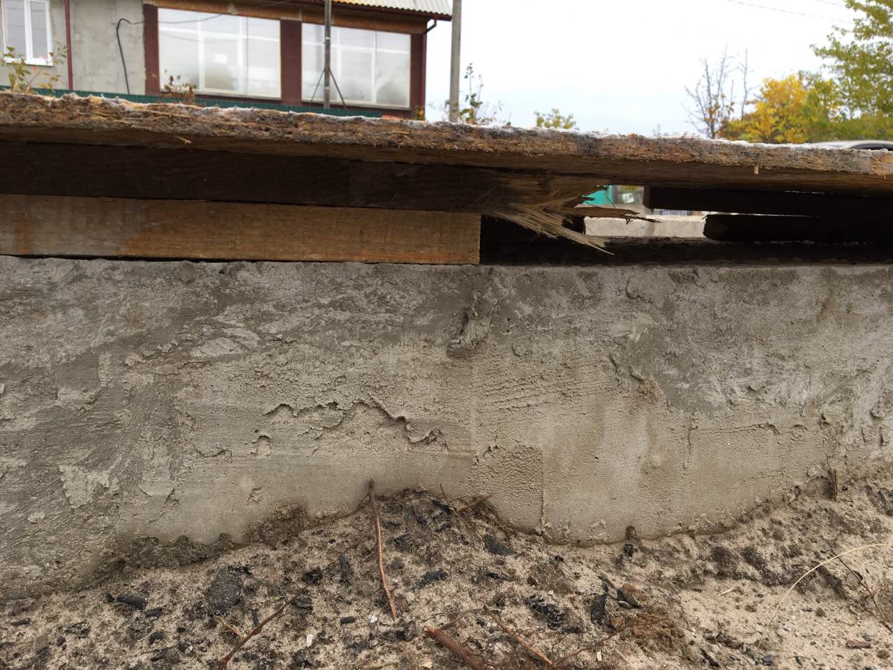

а вообще такая толщина армпояса нормально? а то смогие пишут 70 см на блоки надо
гараж с газоблока плантруется в одтн этаж высотой 2,5 м
толщина пояса от 35 до 55 см в зависимости от уровня грунта на участке
Армопояс для чего? А то сильно гуляет это дело. Заармировать фундамент вдоль + выровнять верх фундамента может и 6 см хватить в виде армошва. Получение нужной высоты цоколя/подвала — любая разумная высота до 50…60см (часто проще бросить половинчатые блоки). А перекрыть пролет 5…6…7 и далее метров с опиранием плит и стен — тут и метра высотой может не хватить.
