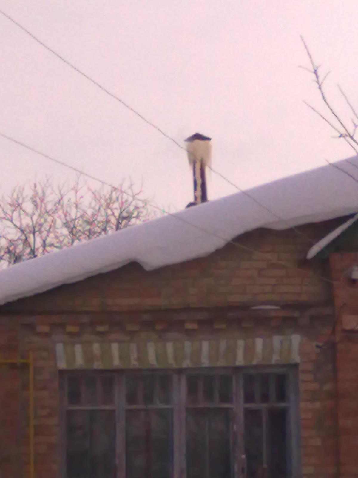

Фото дымоходов снаружи дадите?

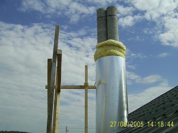

Можно примерно так. :)
Если с финансами не очень, вместо оцинкованной жести можно замотать минвату рубероидом.

Вряд ли. Немного страшненько, но в плане функциональности нормально сделано.

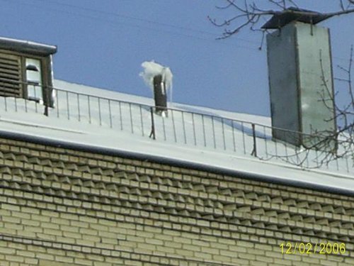

Грибок над дымоходом котла лучше демонтировать. В морозы может обрасти льдом до полной закупорки. Грибок над колонкой зачастую прокатывает.
284629059__.jpg.283d16a1252a5de517db0e79a7a5a79a.jpg1802201210681.thumb.jpg.084e8b28610ecd835c67608eed908f62.jpg

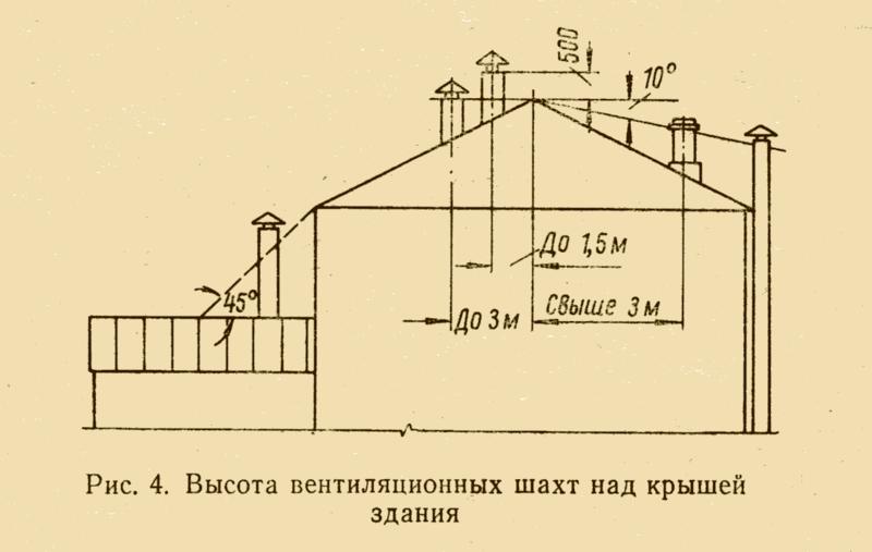

Сравните высоту своих труб относительно конька с малюнком, либо давайте полное общее фото.
