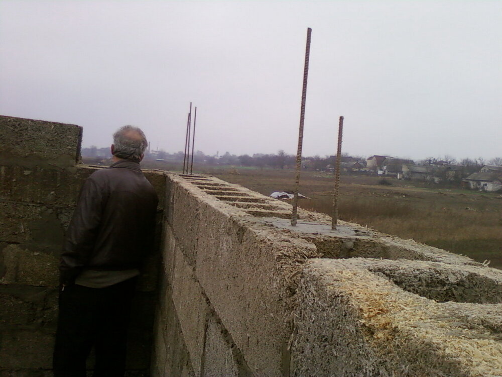

По таким блокам есть моменты, которые мне не нравятся.
1) Это блоки для строительства с монолитным каркасом. Т.е. отсек 170х180 мм. служит для заливки монолитных колон, которые будут держать здание. В местах колон арболита всего 15 см. с двух сторон, так что это чистый мостик холода. Без утепления в этих местах в сильные морозы будет значительное выпадение конденсата.
2) Использование перлита или мин.ваты в чистом виде внутри блока не является эффективным. Такие блока, как и любой щепоцемент требует обязательно штукатурного фасада, иначе у них будет высокая продуваемость. На многочисленных примерах арболитовых домов это видно очень хорошо. При наличии штукатурного слоя влажность мин.ваты или перлита будет выше, чем хотелось бы, а как вы знаете утеплители после увлажнения во-первых имеют способность оседать в период высыхания (в жаркое лето) и таким образом в стене будут просто сквозные дыры, а во-вторых у увлажненных утеплителей резко снижаются теплотехнические характеристики.( опилки и стружка являются исключением из этого правила). Поэтому мин.вату в таких местах практически не применяют, а перлит применяют в качестве слабого перлитобетона, чтобы не было осадки.Но в этом случае его теплопроводность уже совсем другая.
Именно потому на сайте компании, производящей эти блоки написано, что данные блоки требуют утепления пенопластом.
..... Засыпку перлитом или обрезками базальтовой ваты это мое решение. ....
Вам надо еще раз очень хорошо расписать весь пирог стены, который у вас будет изнутри наружу. Тогда по крайней мере можно будет высказаться более конкретно по вашему варианту. Но я бы на вашем месте еще раз хорошо подумал не только о положительных моментах этого варианта, но и о минусах, про которые я написал выше.
Стену я планировал, гипсокартон + пустотелый арболитовый блок 320 внутри блока утеплитель + штукатурка теплая дышащая типа кароед.
Если блок не утеплять, то стена получится "холодная" R=2,47
Спасибо, за ваш пост, немного расcтроил, но я лучше услышать до того ;) чем сделать а потом уже понять :(
Я чувствовал какое то неточность в своих расчетах, но до конца не мог сам себе объяснить, в чем она.
Я считал данную стену и получал точку росы внутри, но думал, по тому что у меня нет точных данных по всем материалам, в том числе паропрозрачность, так как лично я считал, что "второй слой арболитового блока запирает влагу в блоке".

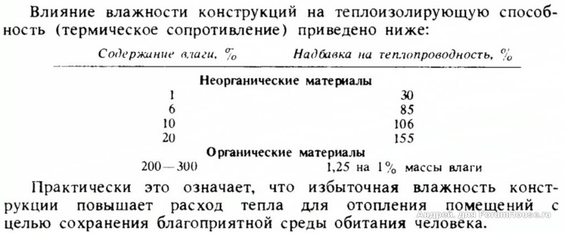

Конечно при намокании любой утеплитель будет не только терять свои изоляционные свойства но и сведет на нет со временем все утепление.

Конечно при намокании любой утеплитель будет не только терять свои изоляционные свойства но и сведет на нет со временем все утепление..

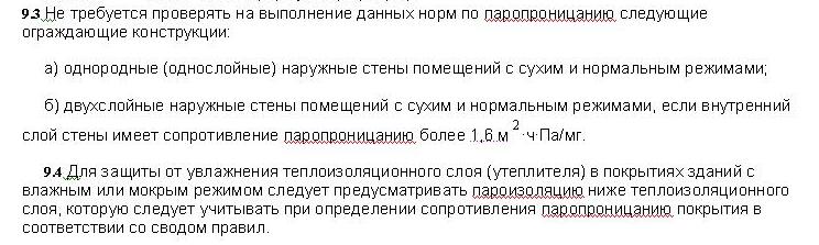

Точка росы - это зона конденсации влаги, но рассчитывать ее имеет смысл только для многослойных конструкций, а для однослойных смысла нет. Такая влага из арболита выходит быстро, так что просто не успевает там накапливаться.

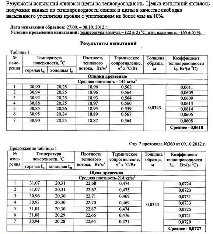

.....- Вы считаете, что если утеплить стену опилками, как делали раньше, то это может улучшить теплотехнические характеристики данной конструкции, насколько, так как теплопроводность воздуха при таком слое будет 0,18 ?.
Такую стену опилками я бы утеплять не стал, т.к. при любой засыпке будет оседание и значит возможное образование сквозного мостика холода. Если использовать органику или перлит, то только в качестве теплоизоляционного органобетона или легкого перлитобетона. Опилками в чистом виде утепляют в каркасных конструкциях стен, когда есть возможность досыпки опилок после усадки.
Если стена однородна по своей структуре, то тогда ее можно считать однослойной, но в случае с утеплением внутри конструкции, это разнородные материалы, обладающие разными характеристиками, считать необходимо или Вы другого мнения ?

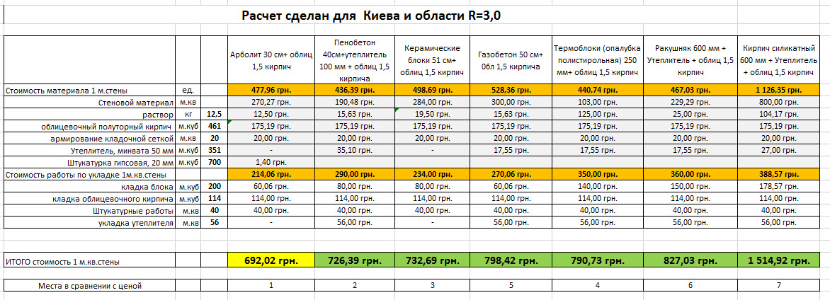

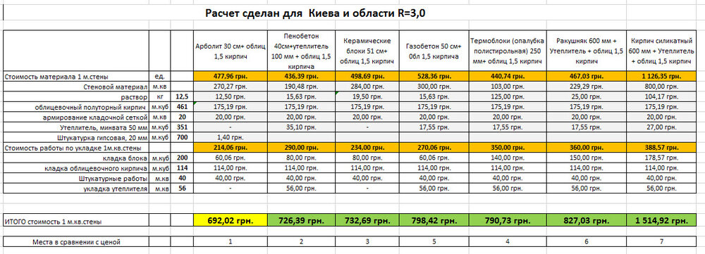

для этого попросил сделать более приемлемый расчет оРиентировочный расчет стоимости стены с R=3.0 файлик віложу как только он будет готов
(ТхВхШ) 200х300х500 при каком размере шва Вы считаете что бы получить 6,66 шт.м2 ?

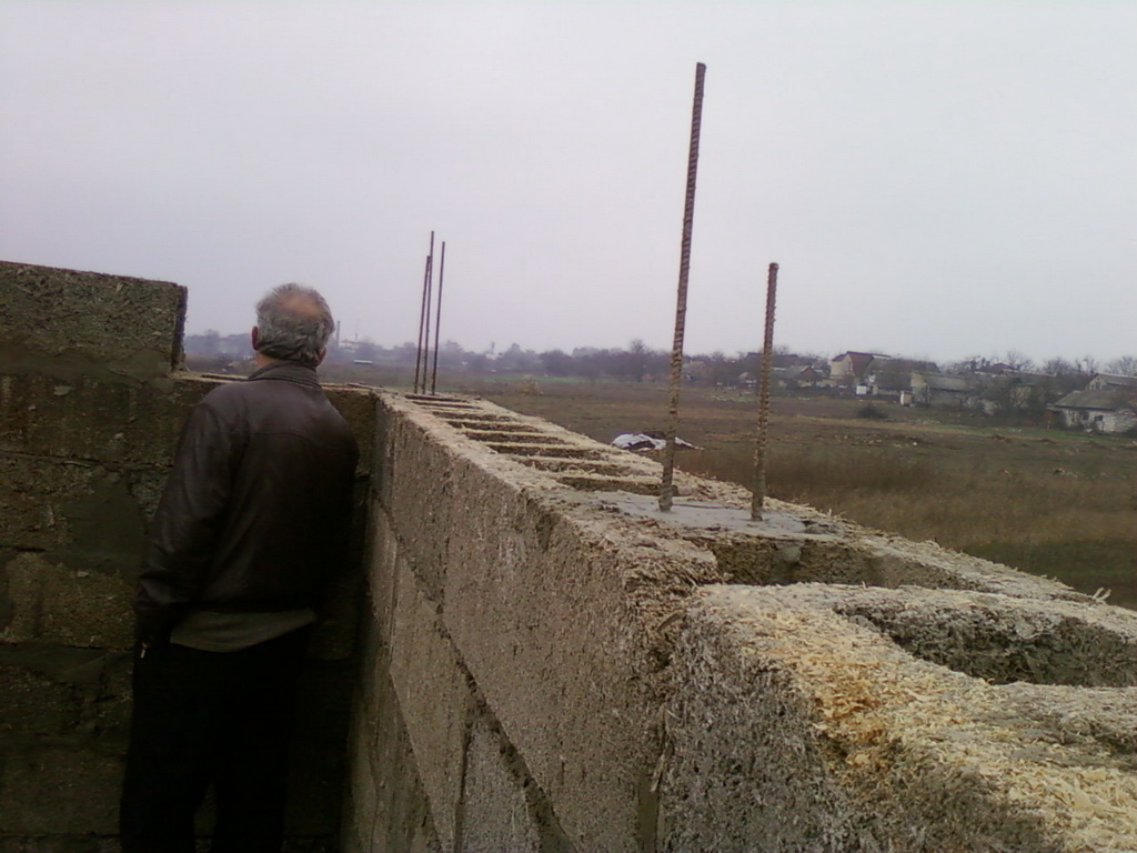

Они производят пустотелые блоки из Арболита. Был я у них в офисе фото блоков в прикрепленных файлах.
Так вот если в их блоки засыпать перлитовым песком (в места пустот) или заполнить их отходами базальтовой ваты, можно во время строительства, то получается очень интересный Вариант, он совмещает в себе несущую способность арболита, при его положительных качествах и высокую термоизоляцию.
с єтим материалом без конструктивного стержня т.е. ж/б столбов я бы не строился, все таки целостность конструкции для меня прежде всего. для 1 этажа считаю вариант приемлемый

вот и файлик с ориентировочным расчетом стоимости стены
Сравнительный Расчет стоимости 1 м.кв. стены.xls

Если стена однородна по своей структуре, то тогда ее можно считать однослойной, но в случае с утеплением внутри конструкции, это разнородные материалы, обладающие разными характеристиками, считать необходимо или Вы другого мнения ? .....
Если внутри будет щепобетон теплоизоляционный или опилкобетон, то бы напрягаться не стал. Также если там будет сухая засыпка, то я бы то же напрягаться не стал. Если там будет не органика, а пенобетон, перлитобетон, керамзитобетон или мин.вата, то тогда надо делать расчет на влагонакопление.
....Быстро выводится из Арболита, этот параметр видимо заменяет или равен "Паропрозрачность:" не один из производителей его не указал, для их блоков при той плотности что они выпускают.....
Не совсем понял про что вы говорите. Коэф. паропроницаемости арболита есть в СНиПе. Требования по расчету сопротивления паропроницанию также есть в СНиПе, по крайней мере в российском.

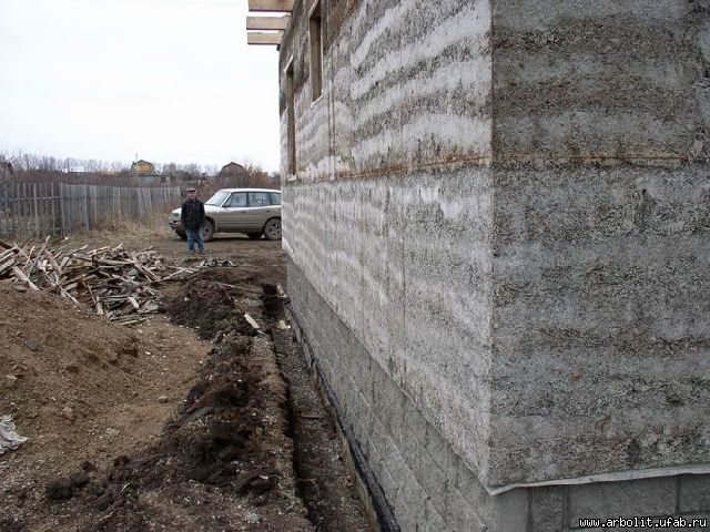

Попался на глаза материал о "электростабилизированном арболите" "Элстар" (Уфа).
Лепят монолитные стены из арболита и 50 мин. "стабилизируют" их током (электроды - опалубка).
Прикольно.
www.arbolit.ufab.ru/foto.html
там вся щепа разворачивается вдоль силовых линий электрическго поля. :)
Да наверное разогрев просто происходит - быстрее хватается цемент и появляется возможность быстрее переходить к следующему слою стены.

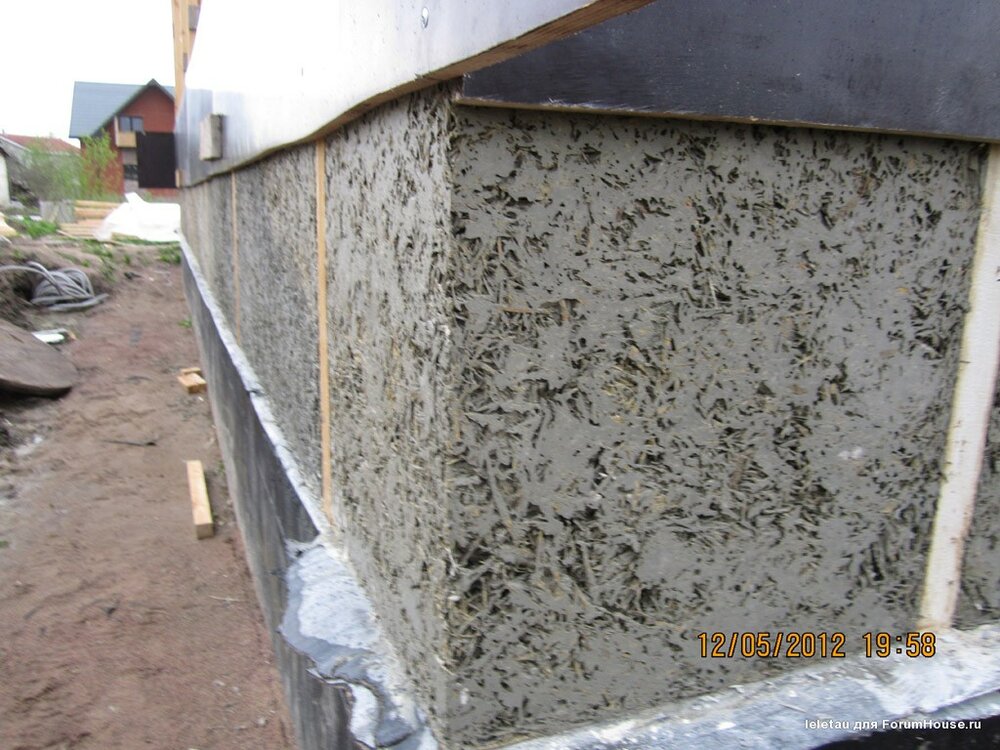

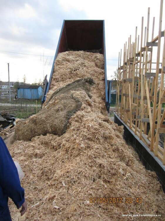

Кстати, у них на фото видна слоистость арболита. Это к разговору о том, что монолит крепче блоковой кладки.
Если бы они могли добиться в монолите качества утрамбовки, достижимое при производстве блоков, то тогда монолит бы точно выигрывал. А при штыковом трамбовании получается крайне неравномерная по прочности стена. Продолжаю считать, что качественные заводские блоки позволят получить значительно более прочную стену, чем самопальный монолит.

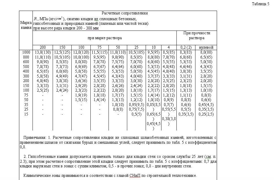

Ну и зря.:) Расчетные коэф. прочности кладки по отношению к прочности блока очень маленькие, поэтому прочность кладки из блоков М25 на раствор М100 будет в районе 5-8 кгс/см2 т.е. в 3-5 раз меньше, чем прочность блока. Если же строить из монолита, то прочность кладки монолитной стены лишь на несколько десятков процентов меньше прочности материала. При этом прочность раствора не должна значительно превышать прочность блока (максимум в 4-5 раз). Отсюда два вывода: 1) чем больше блок, тем выше прочность кладки из такого блока. 2) очень большие блоки позволяют строить дома из материалов с небольшой плотностью. Таблица из СНиПа на один из вариантов блоков внизу. А там таких таблиц не одна.
На картинке фотки и характеристики фибролитового завода, причем не нашего, европейского. Там очень хорошо видно, что плотность стен 300 кг/м3 и из таких стен строят дома в 2 этажа. При этом размер плит достигает 6 м. в длину и в высоту этажа. Это говорит о том, что плиты такого большого размера несмотря на свою небольшую плотность, а значит и прочность имеют достаточно высокую прочность кладки стены. Поэтому для такого параметра как прочность кладки стены размер блока имеет первостепенное значение, а монолит, это практически один большой блок или несколько больших блоков.
Корректно ли применять подход к кладке из хрупких материалов к кладке из эластичных (а арболит, имхо, достаточно эластичен)?
"§ 7. Прочность и устойчивость каменной кладки
Способность кладки воспринимать, не разрушаясь, нагрузку от вышележащих конструкций и других воздействий называют прочностью.
Прочность кладки зависит от свойств кирпича (камня) и раствора, из которых кладка сложена. Предел прочности при сжатии, например, кирпичной кладки, выполненной даже на высокомарочном растворе, при обычных методах возведения составляет не более 40...50 % предела прочности кирпича. Объясняется это тем, что поверхности кирпича и шва кладки не идеально плоские, плотность и толщина слоя раствора в горизонтальных швах не везде одинакова и вследствие этого давление в кладке неравномерно распределяется по поверхности кирпича и вызывает в нем кроме напряжений сжатия напряжение изгиба и среза. Поэтому каменные материалы, слабо сопротивляющиеся изгибу, разрушаются в кладке раньше, чем сжимающие напряжения в них достигнут предела прочности при сжатии. Например, кирпич имеет в 4...6 раз меньший предел прочности при изгибе, чем при сжатии."
...прочность кладки монолитной стены лишь на несколько десятков процентов меньше прочности материала
Вот тут я (исключительно интуитивно) предполагаю, что ТАКАЯ (как на фото и как на ранее выложенном видео) монолитная стена не на десятки процентов, а во многие разы слабее качественно "виброутрамбованного" блока. Отдельные слои этого пирога, вероятно, вообще в десяток раз не дотягивает до искомой прочности.
Я согласен, что увеличение размера блока увеличивает прочность конструкции (тут только надо ограничиться размером, который позволяет вручную оперировать блоком и создавать стены нужных размеров без подпиливания).
И все-таки (:beer:) я думаю что кладка из эластичного блока высокого качества в разы прочнее низкокачественного монолита. Это разные материалы, хоть и называются оба "арболитом":
1) виброутрамбованный и спрессованный;
2) накиданный лопатой и палкой потыканный.
И все-таки () я думаю что кладка из эластичного блока высокого качества в разы прочнее низкокачественного монолита. Это разные материалы, хоть и называются оба "арболитом":
