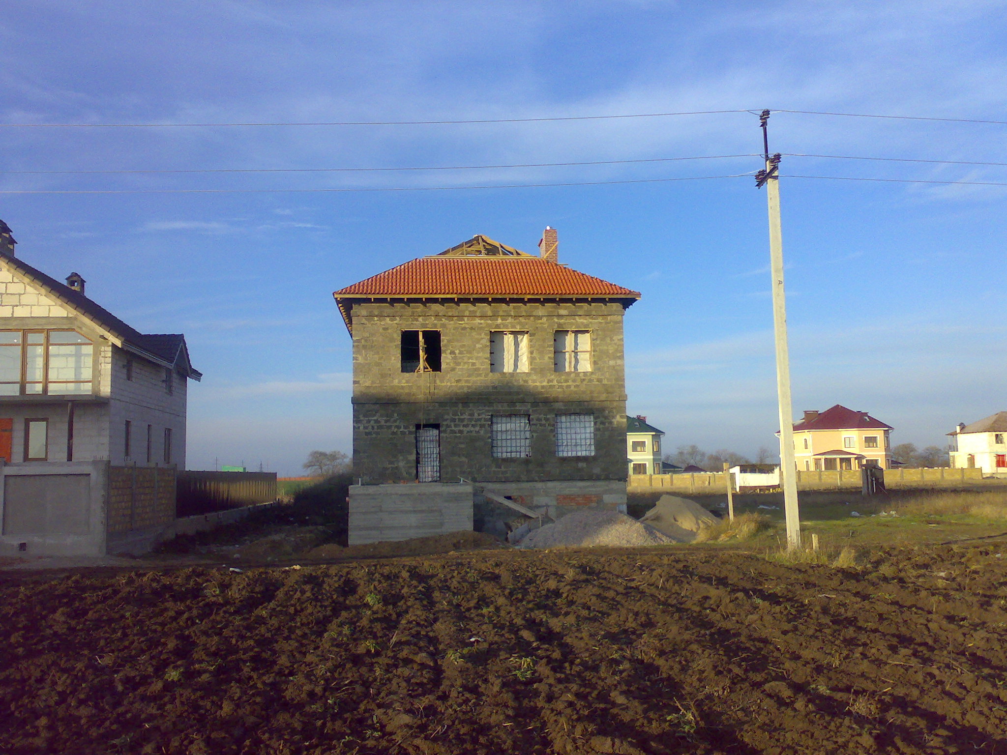

4. 3-х этажный дом уже построен на Украине в г. Одессе (ссылка на изображение устарела)
Уточните,плз,
1. какова ширина стены, т.е. какого размера блоки там используются.
2. Какова их плотность.
3. какое перекрытие между этажами.
4. специально ли делалось разделение между этажами выступом и под крышей.
На сайте нашла инфу. блоки 200х300х500, т.е. ширина стены 300 я так понимаю
плиты перекрытия пустотки.

Дом на фотке наш).
1. Внешние несущие стены (410 мм) выложены блоком размером 200*300*410, а внутренние несущие стены (300 мм) - размером 200*300*500
2. В среднем 550-560
3. Перекрытие пустотными плитами всех этажей, в т.ч. и чердачного. Площадь перекрытого этажа около 105 м2. Поверх плит на каждом этаже сделана черновая стяжка 6см. А также под плитами каждого этажа - армопояс, и под мауэрлатом тоже.
4. Можно и без выступа. Но в тех местах у нас утеплены плиты перекрытия.
Вот узел армопояса, можно видеть выступ блока на утеплении плит перекрытия. И фотография частично перекрытой крыши (фотали 2 недели назад)
Это заказной размер? На сайте нет таких размеров.
Их плотность и теплопроводность?
На какое R расчитана стена вообще?
размер заказной:)
При такой плотности, я считаю, теплопроводность должна находиться в пределах не более 0,13. Соответственно R = 0,41/0,13 =3,15 (как московские нормы:))
В Одесской области R принимаем 2,25.
Если не секрет, вы почему такая ширина? Откуда такая идея?

Планировали перевязку (ложковые и тычковые ряды) 200+200 + 10 мм шов. В итоге положили все ряды тычковыми.
