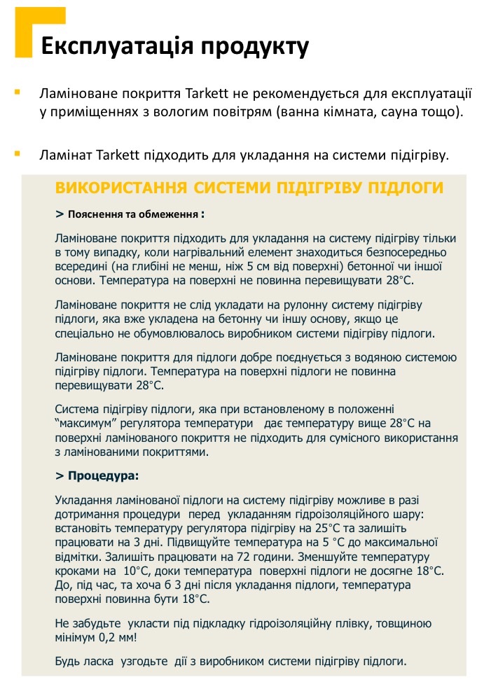

Повторюсь, у последней ветки Эгера, в инструкции указано что под их ламинат допускается укладка ТП из ИК пленки! так что Ваши данные что производители не рекомендуют - устарела! Следите за рынком продаж)))
Пруфф в студию, плиз. Желательно с указанием, полного названия, цены 1м2)))
Не будет пруфа))) Из принципа не будет!
Я не пропеллер, не вы и не остальные балаболы. Которым важнее бумажка и фото!
Но все кто обратится за ламинатом фирмы ЭГЕР, могут убедиться, что в инструкциях к последней ветке, внесено изменение, и указано что их ламинат подходит даже под ИК пол! Даже ламинат с двумя пробковыми покрытиями!

По теме. Я выложил выдержку из инструкции одного из производителей. У Вас есть, что показать? Покажите, не пойму какая проблема. Все может быть, технологии не стоят на месте. Уже есть ламинат, который практически не боиться воды (цена прадва там далеко не демократичная), возможно есть ламинат под который можно уложить ИК пленку, выкладывайте информацию, делитесь
Учиться у Вас? Спаси и сохрани!!!
Ну дык а придется или так бараном и помрете))))
Хотя именно такой вариант Вам и светит! бесплатно учить дальше Вас не намерен! :beer:
Можно я вклинюсь. Дело в том что на мой взгляд спор не корректен в принципе. Вы же не укладываете плитку по инструкции по укладке паркета, правда? Потому что понимаете что это разные материалы. Ламинатов, как вы сами изволили отметить - то же великое множество и прогресс не стоит на месте, по этому и свойства ламинатов - разные. Нельзя брать Инструкцию к одному ламинату и утверждать что по ней можно укладывать все остальные ламинаты.
Причин может быть много: от наличия уже нанесённого пароизолятора на нижню часть ламината, до наличия уже прикреплёной подложки под ламинат. Про то, что основа ламината делается разными производителями из разных типов ДВП (которые могут по разному называться в зависимости от плотности и водостойкости) - я вообще молчу.
Но, на мой взгляд есть прямая зависимость между ВОДОстойкостью ламината и невозможностью применять под ним ИК плёнки - чем больше водостойкость - тем больше вредной химии - тем больше эмиссия ВВ во время нагрева - тем вреднее ламинат для человека - про то что он не имеет сертификатов испытаний на эмиссию ВВ при 30-35 градусах - я уже даже не вспоминаю, ибо это спор с руганью но уже мой с вашим нынешним оппонентом :)
Вы привели достойный аргумент - инструкцию производителя, но он пригоден только для частного случая - применения ламината именно этого производителя, не больше.
Подумайте над тем, что я написал. И без обид.

Но тут желание клиента. Если хотите пленку - укладывайте.
Вообще ламинат укладывается полотнами не более 64-80 м2 без разрыва (опять же все зависит от самого ламината, ширины, толщины, длины планки, производителя) Но уже из опыта есть объекты уложенные более 80 м2 и более года полет великолепный. В этом году 97 м2. Но надо смотреть на само помещение, куча нюансов мелких которые влияют на возможности такой укладки.
Для массивной доски так делать нельзя в принципе - доска должна иметь специальный профиль и компенсаторы ссыхания. Подождите до конца недели - выложу фото со сданного объекта.
Можно ли уложить массивную доску каким-то способом на пол с подогревом, если я не буду раздувать панику от ссохшихся досок?
Буду просто понимать, что то дерево и оно так живет.
Разумеется, если доски встанут пузом - это неприемлимо, но если где-то пол просто получит щели или трещины виду усыхания древесины - это не технологическая, а просто эстетическая проблема, которую как по мне можно и нужно игнорировать.
П.С. Если предметно - 16мм розовый дуб в селекте на водяной подогрев.
