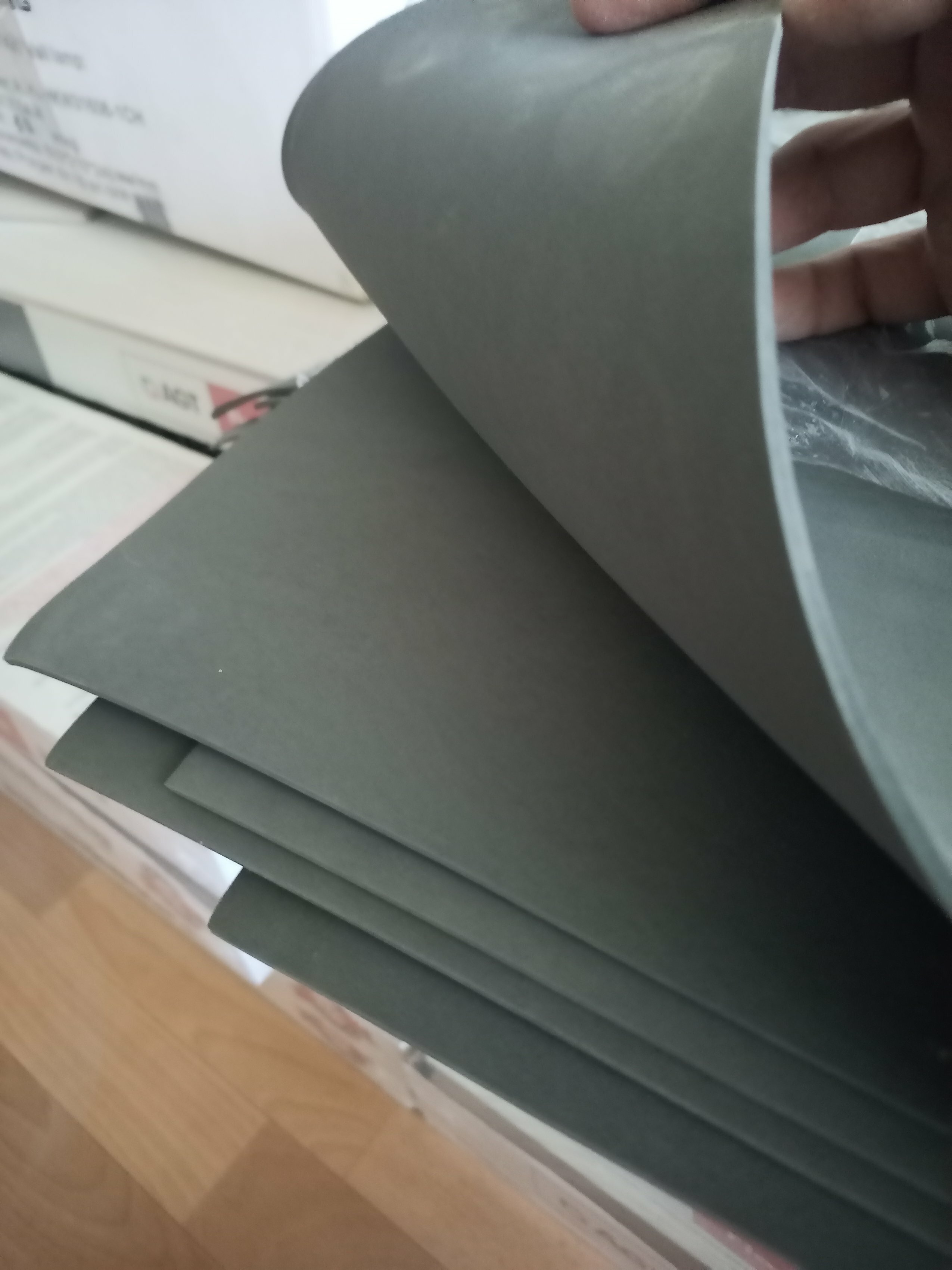

Расскажите,  плз, что это за подложка такая?
Заказчице напарили вместе с ламинатом с криками что она ну просто супер-пупер... С виду похоже на вспененую резину. Маркировка что на упаковке что на листах отсутствует от слова совсем 😐
Судя по всему, это EVA, годный материал, аналог изолона. ppegroup.top/p1404343650-podlozhka-pod-laminat.html?source=merchant_center&gclid=CjwKCAjw7fuJBhBdEiwA2lLMYYbNhOWcZcBDtoPBh9O_a9_7d5TeZoGdfBDdSiiIKKBIdrcriX1VpRoC9PoQAvD_BwE

17 минут назад, conon сказал:
годный материал,
А если в сравнении с тихоходкой зеленой? что лучше?

Опишу свой негативный опыт с тихоходкой. Одноэтажник, в спальнях и гостинной ламинат. Ремонт делался зимой. Ламинат стелили в конце апреля. В середине лета в доме начал чуствоваться посторонний запах. В результате танцев с бубном причину нашли.
Завонялась подложка. Следов плесени или грибка нет ни на подложке ни на ламинате. Но подложка пахнет плесенью.
Мой случай, конечно, не показатель. Но в случае повышенной влажности не исключен.
  • Дякую 1
22 часа назад, Diablopc сказал:
Тихий ход тоже разный. Есть сухой пресовки, есть на "мокрую". Они даже по весу разные.Подложка классная, но у меня тоже был негатив, она здорово влагу тянет. На счет 16 этажек, делали ремонт в новострое, проверили влажность стяжки и т.д. Стелим "тихий ход", потом ламинат, через время-лодочка. Разбираем, подложка потянула влагу. Начали разбираться, тянет из стен.
