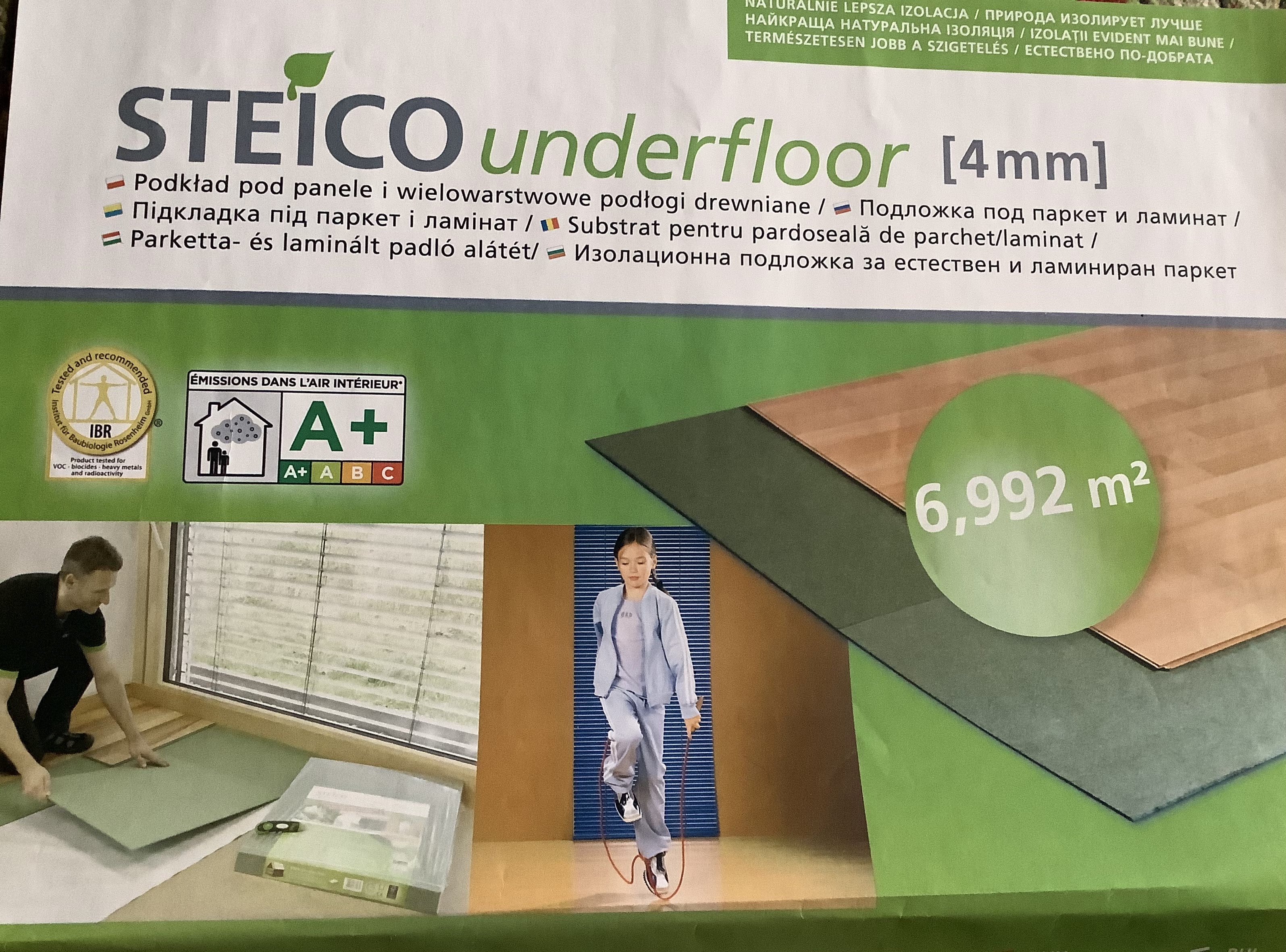

Ну вот и сами ответьте, за прошедшие года хоть раз стена промокала???
Но ровность пола я так понимаю оставляет желать лучшего!

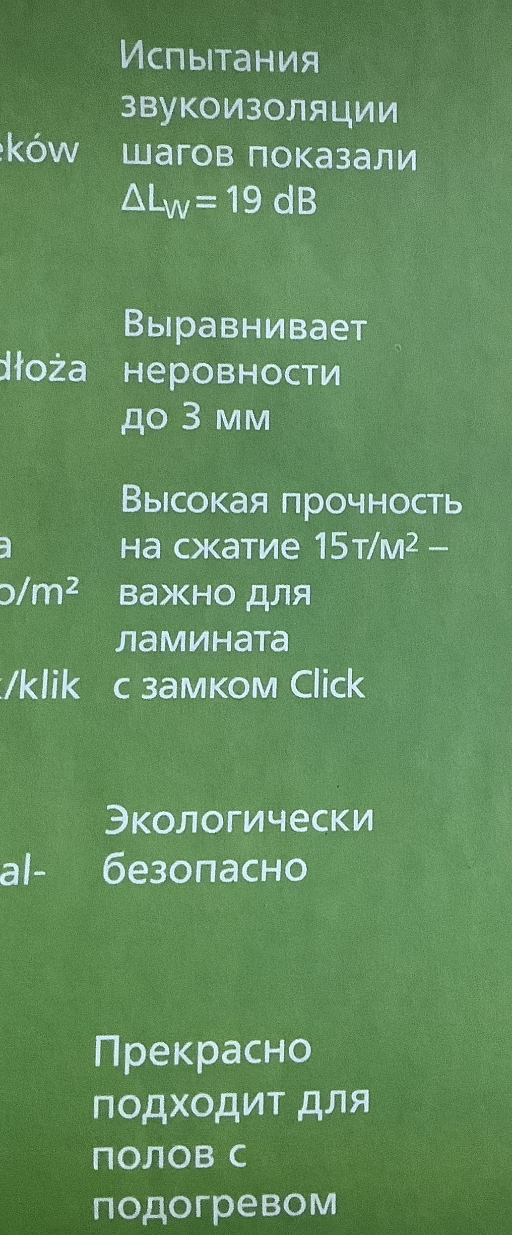

Вроде не промокала. Просто с этими процентами влажности фиг его знает...
Ровность более менее. Это готовый пол. Прикладывал линейку, есть конечно кое-где некоторый зазор в плоскости.
На этикетке написано, что выравнивает до 3 мм. Поэтому я тут не переживаю.
И в инструкции к ней не указана укладка по диагонали, как везде, а в шахматном порядке со сдвигом на 1/2 плиты.

Брехливые пшеки втюхивающие фуфло!
4мм скрывает 3мм = 1мм = 19Дб. И этот 1 мм аммортизирует?!:fool:
Как так? Материала больше, но цена ниже:unknown:
А если пробка, то только не чистая.
Добавлено через 6 минут
А поясніть більш детально з приводу брехливіх пшеків, 19 ДБ, чому саме 1 мм, куди поділися інші 3. І що означає амортизує? Це обов'язкова вимога до подложки?

Как куды?! На выривнювання неровностей. В "яму" ушли 3 на "бугру" остался 1.
Амортизуе означает, что подложка работает только от ударного шума.
А ударный шум снижается только за счёт аммортизирующих свойств.
Естественно обязательная.
