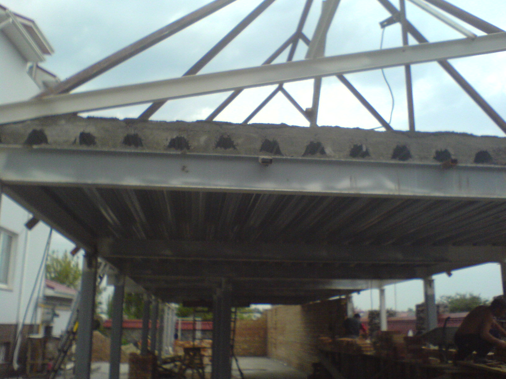

Я показал, КАК может быть использован профнастил в комбинации с армированным бетоном. У рууки был даже спец. профиль для несъемной опалубки, формирующий сразу и отделанный потолок (не для жилья)
У данной технологии есть парочка надостатков:
1. Сложно обеспечить совместную работу профнастила и бетона. Арматуру то как раз для этого делают с рифленной поверхностью. Есть правда прифили в форме ласточкиного хвоста, которые обеспечивают совместную работу этих материалов.
2. В целях противопожарной безопасности, не рекомендуется использовать профнастил в качестве внешней арматуры. То есть в зданиях с высокой степенью огнестойкости он служит только в качестве несъемной опалубки.
Преимущества данной технологии в том что на больших объектах очень большой выиграш по времени получается по сравнению с монолитом со съемной опалубкой. Так как на больших стройках чаще используется повременная оплата труда скорость монтажа имеет не последнее значение. Тем более что фанера которую используют для опалубки стоит тоже не дешево и очень часто выходит из строя после нескольких циклов эксплуатации.
Для примера: в трех киевских Мегамаркетах использовали именно эту технологию.
Комент к фото:
Шаг балок 4 м. Арматуры я не нашел, но на таком пролете ее в принципе и не нужно. Залито керамзитобетоном. Высота профнастила 128мм.
Плюс можно арматуру кинуть.

профнастил НЕ ИМЕЕТ НЕСУЩЕЙ СПОСОБНОСТИ, его нельзя использовать ВМЕСТО арматуры. В этом варианте он выполняет функцию ОПАЛУБКИ, не более.

Пролет 4.5 м. Я сделал 14 двутавр с шагом 2 метра. Между двутавром положил лаги 150х50 с шагом 0.6 метра. Снизу подбил необрезной шелевкой (все дерево пропитывло томаком). Застелил гидроизоляцией и засыпал сверху перлитом 15 см. Опять укрыл сверху гидроизоляцией и 18 ОСБ все это сверху зашил. Прыгали в пятером с рабочими ... Не прыгается :) Насколько дешевле по сравнению с жб или монолитом сказать не могу. Но то что дешевле я знаю точно.

Абсолютно зря - эта технология сейчас повсеместно для быстромонтируемых каркасных зданий , ангаров применяется.
Лично знаю не одно здание в Киеве.
Добавлю:
технология устройства перекрытий по метеллическим балкам и по несьемной опалубке из профнастила сейчас очень широко применяется при реконструкции или возведении офисно-производсвенных помещений, когда есть требования к срочности выполнения работ и нет повышенных требований к классу противопожарной безопасности сооружения.
Суть конструкции такова (детальнее при конкретных расчетах) Металлические балки (швеллер, двутавр) укладываются на несущие конструкции с шагом 1500 мм при пролете 6000 мм, на балки укладывается профнастил 48-57 с нахлестом, на профнастил двухрядная армирование, арматурой 8-10, заливается бетоном В-15, 600 мм
Марка двутавра варьируется от расчета шага и нагрузки, от 14 до 24.
Да, на бетон под стяжку предполагается 30мм ППС - как звукоизолятор.
В итоге имеем 1400 + 480 + 60 + 30 = 25,1 см при невысокой нагрузке.
Плюсы: экономия на армировании, бетоне, аренде опалубки и времени на ее монтаж/демонтаж.
