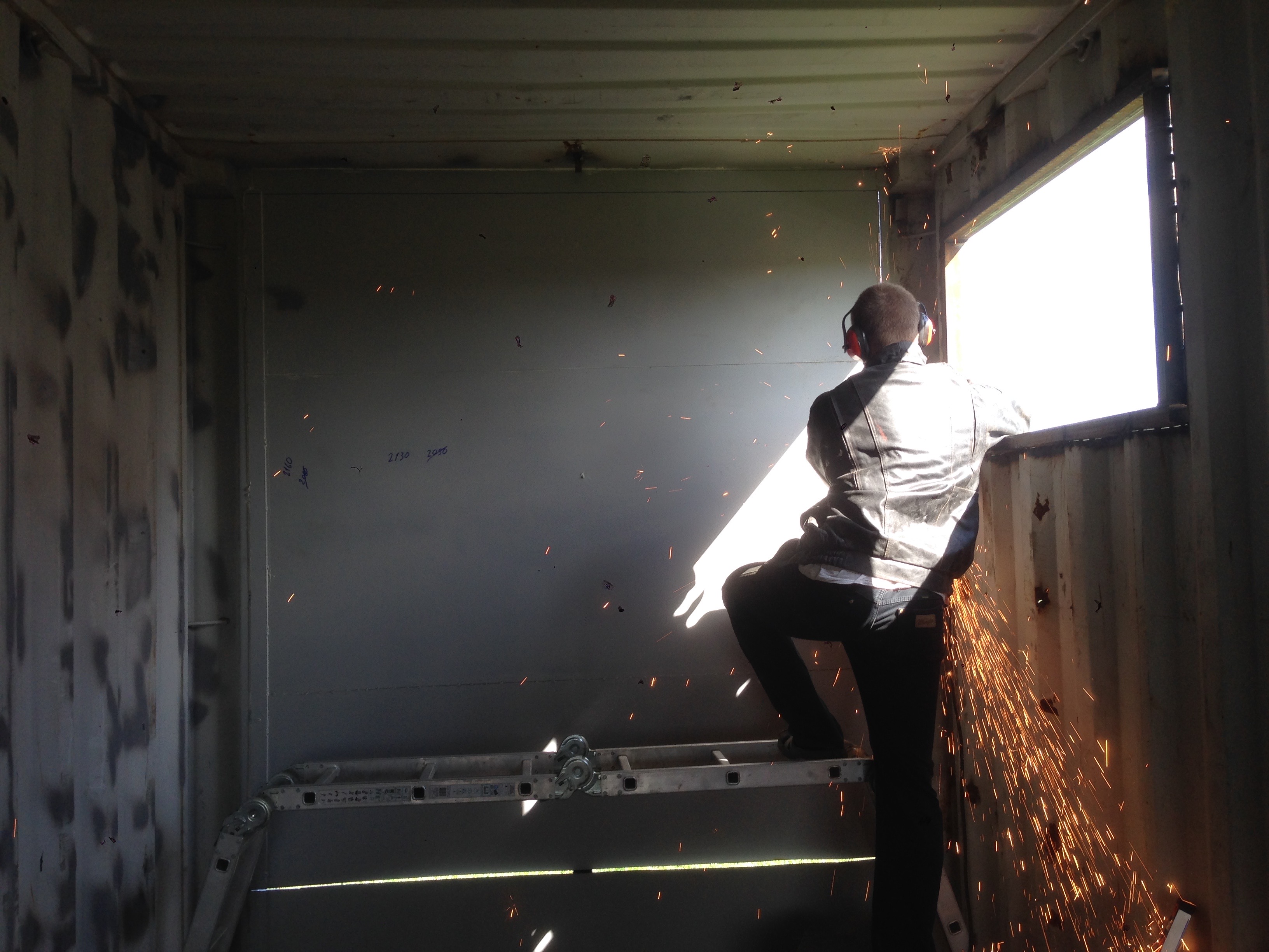

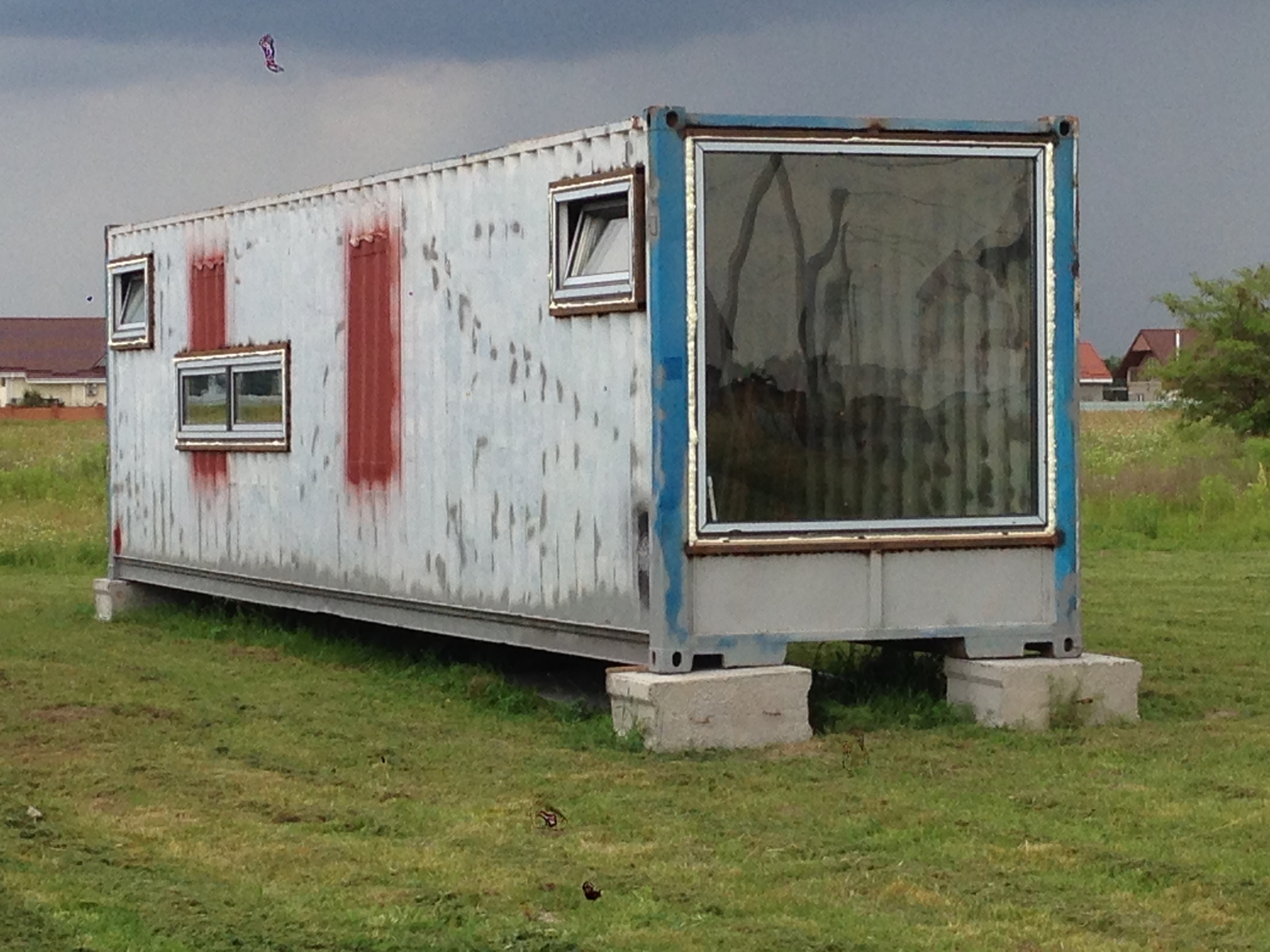

Привет всем строю дом из контейнера.
Хочу поделится опытом.
И услышать рекомендации)
Ну конечно и критику...

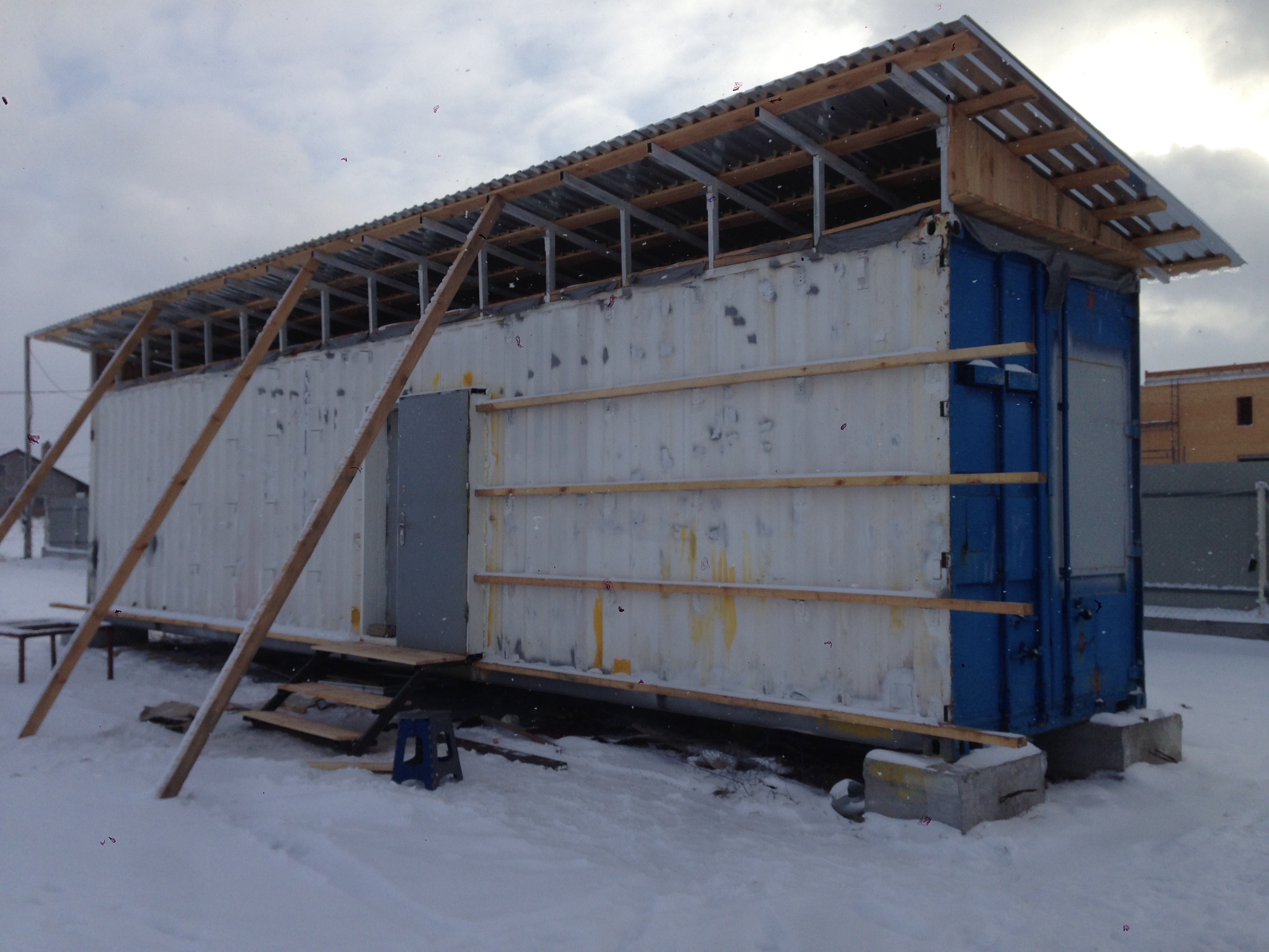

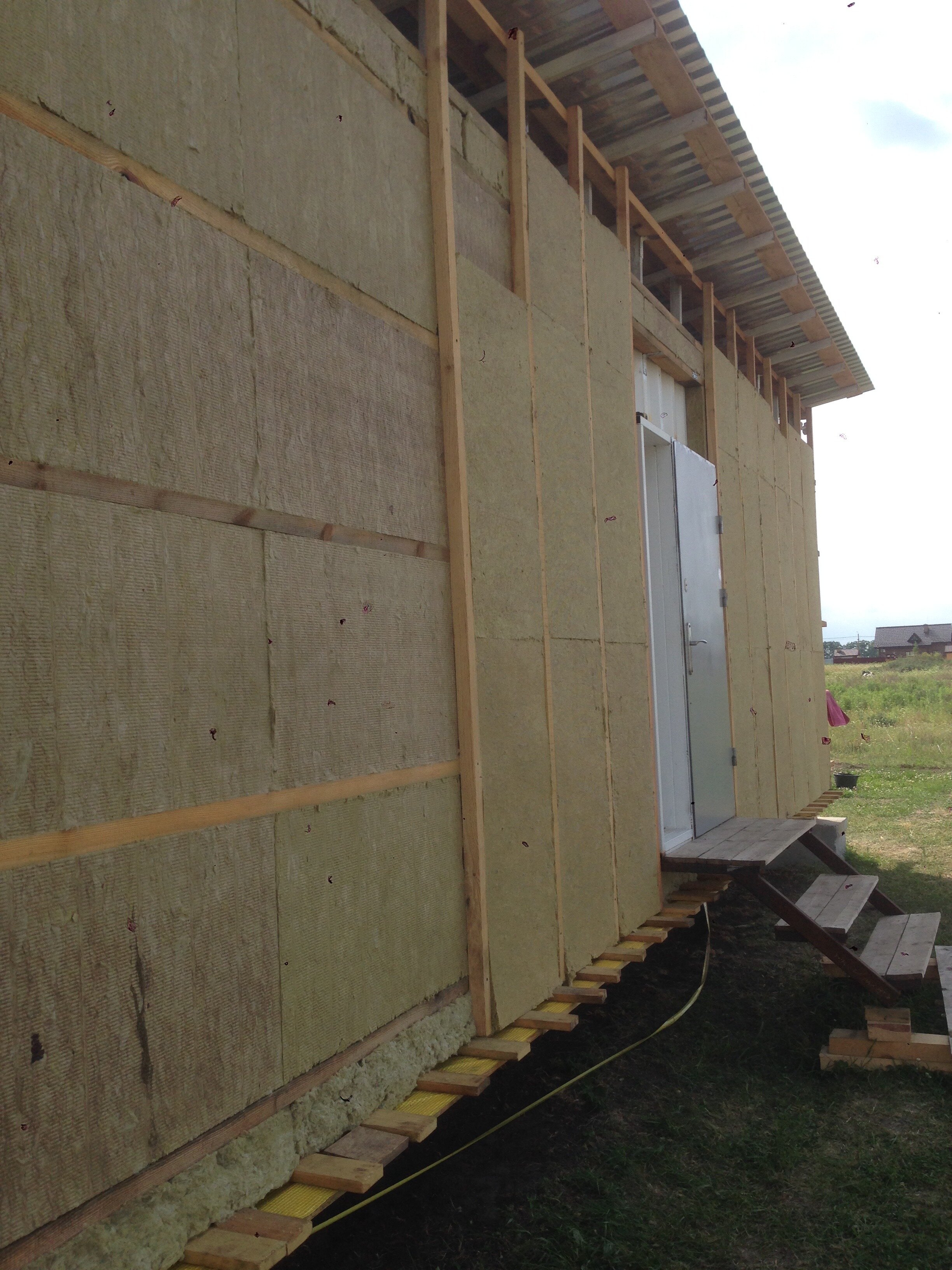

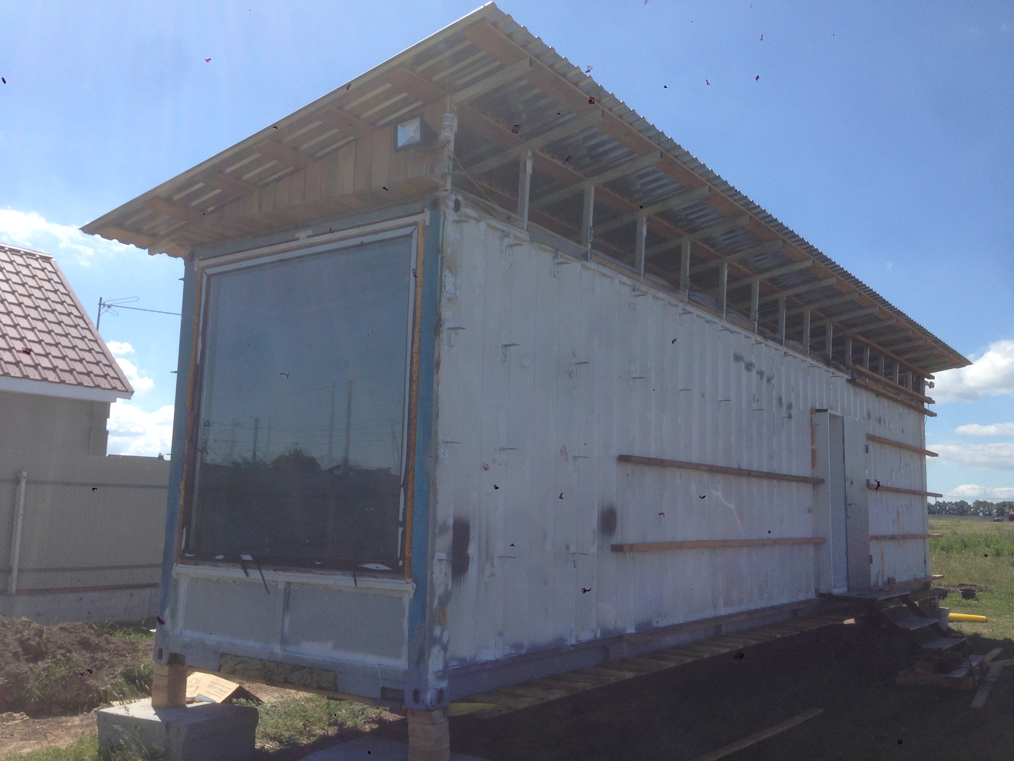

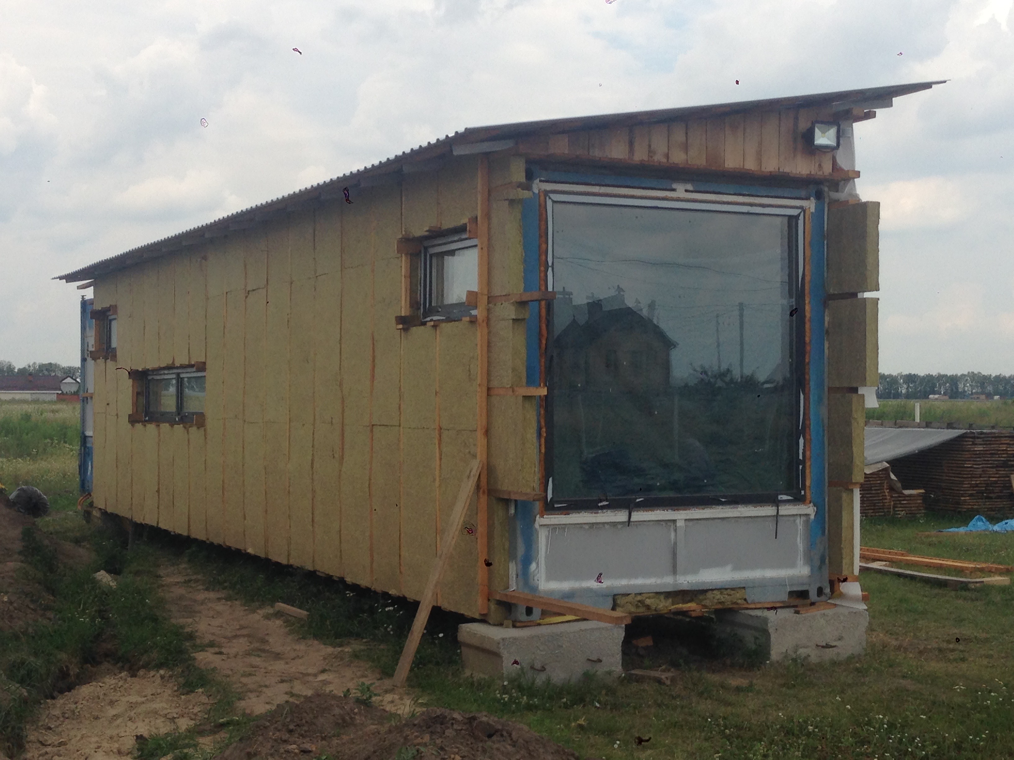

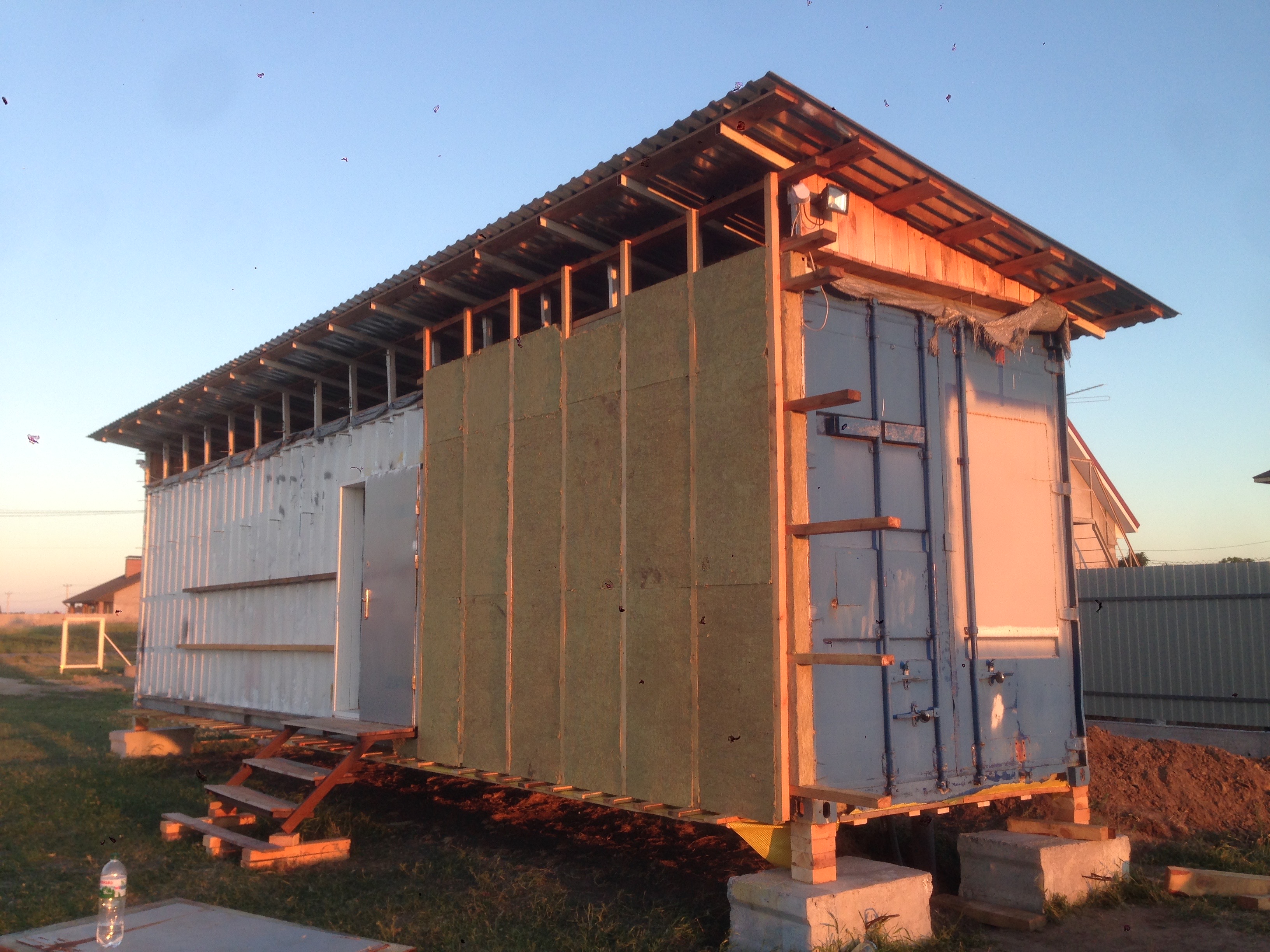

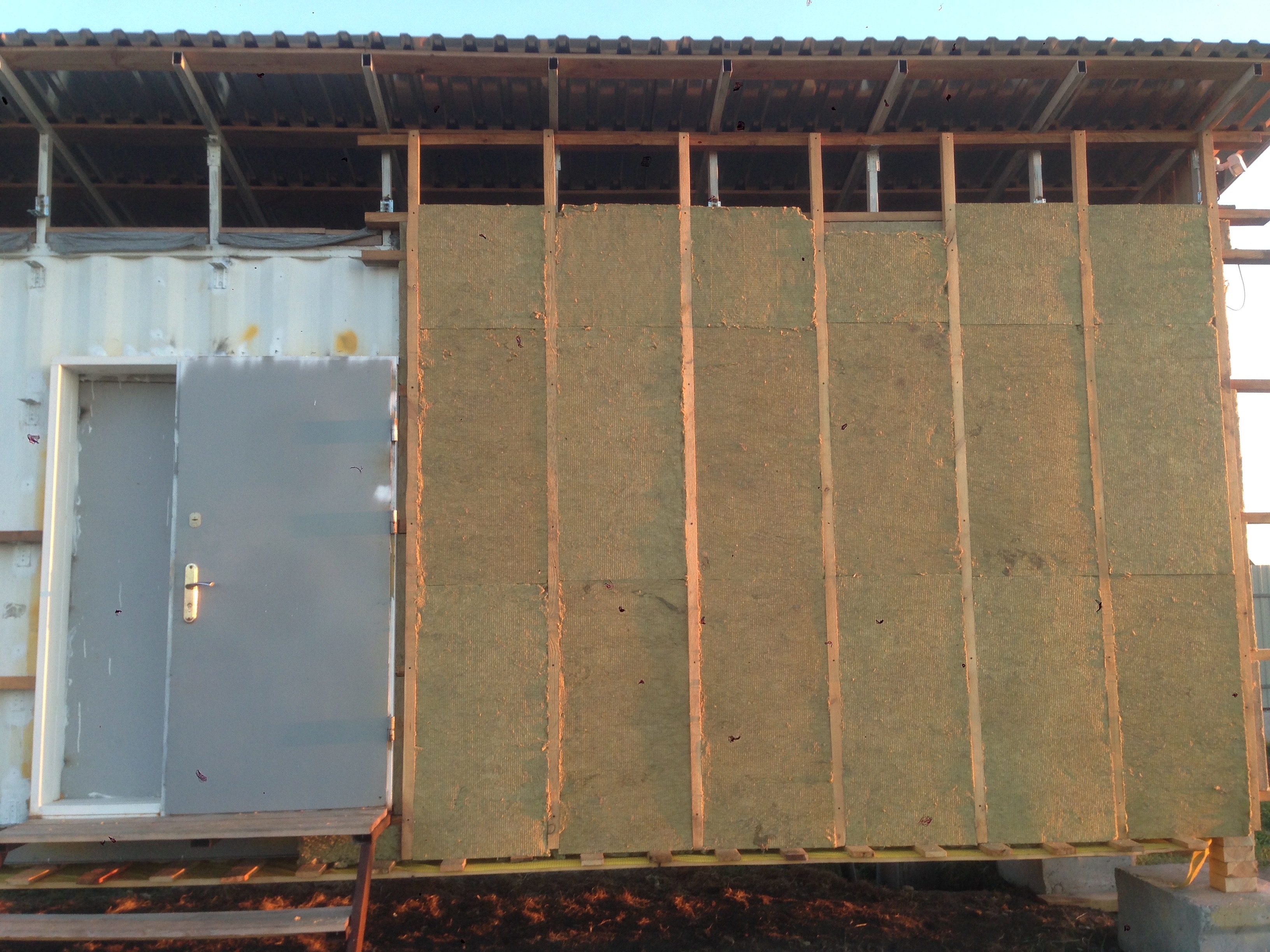

Дальше делал утепление по технологии каркасника.
150мм мин ваты снаружи
Вначале хотел обойтись минватой 100мм (135я плотность)снаружи, а потом решил
Добавить ещё 50мм (80я плотность)в перехлёст
Дабы минимизировать мостики холода.

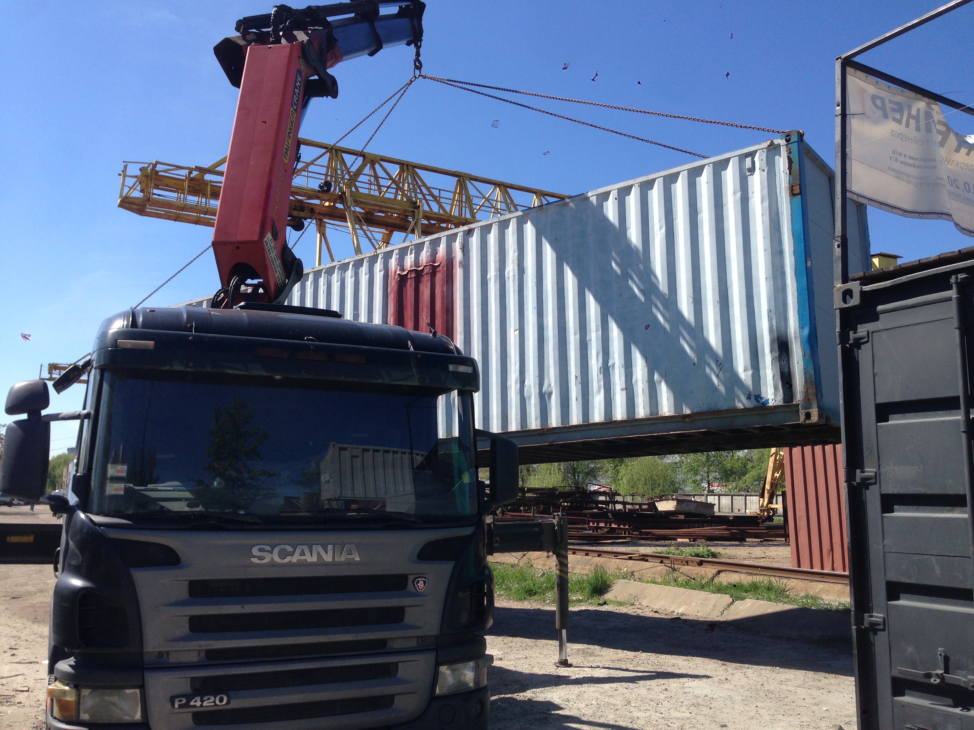

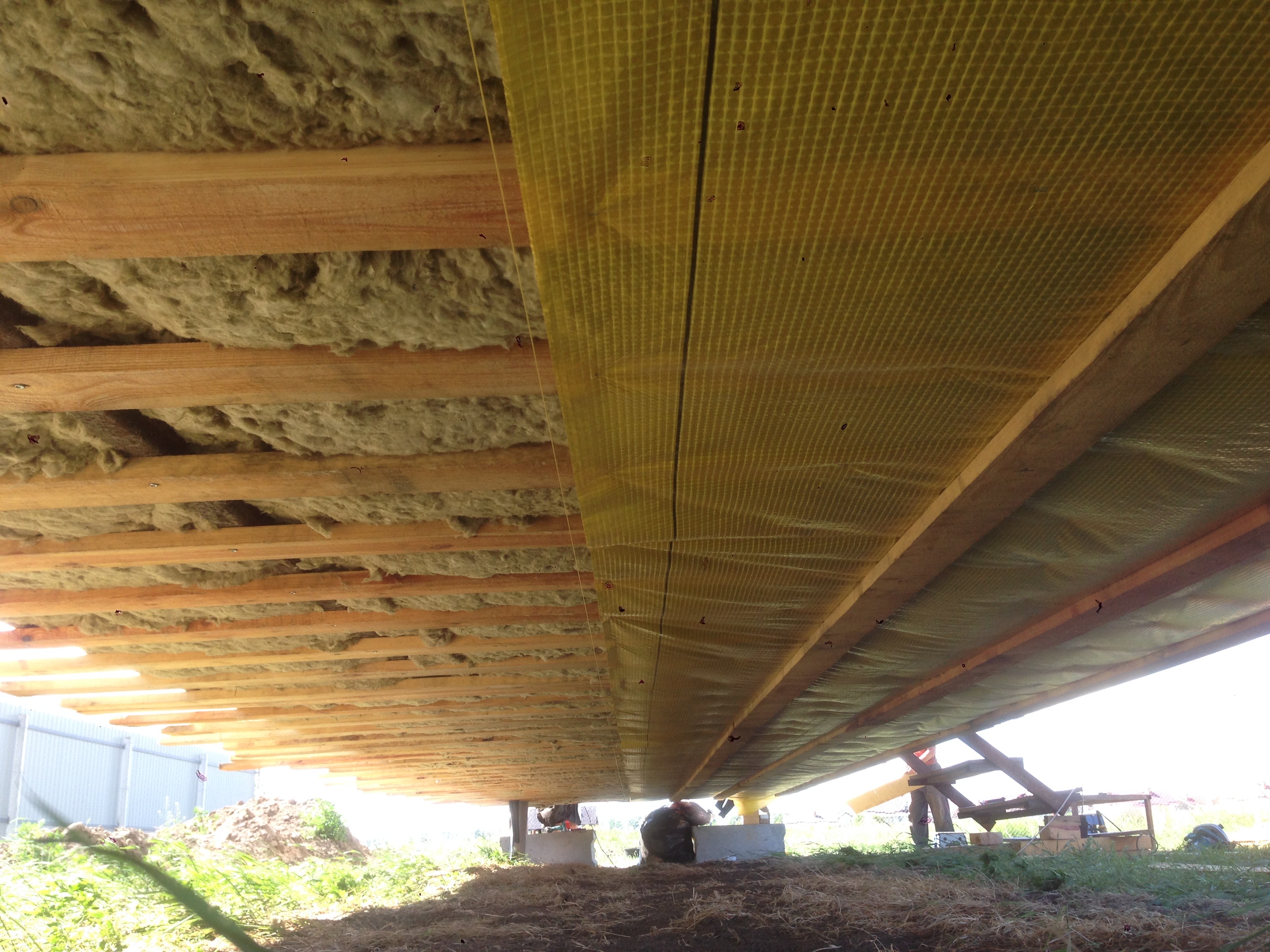

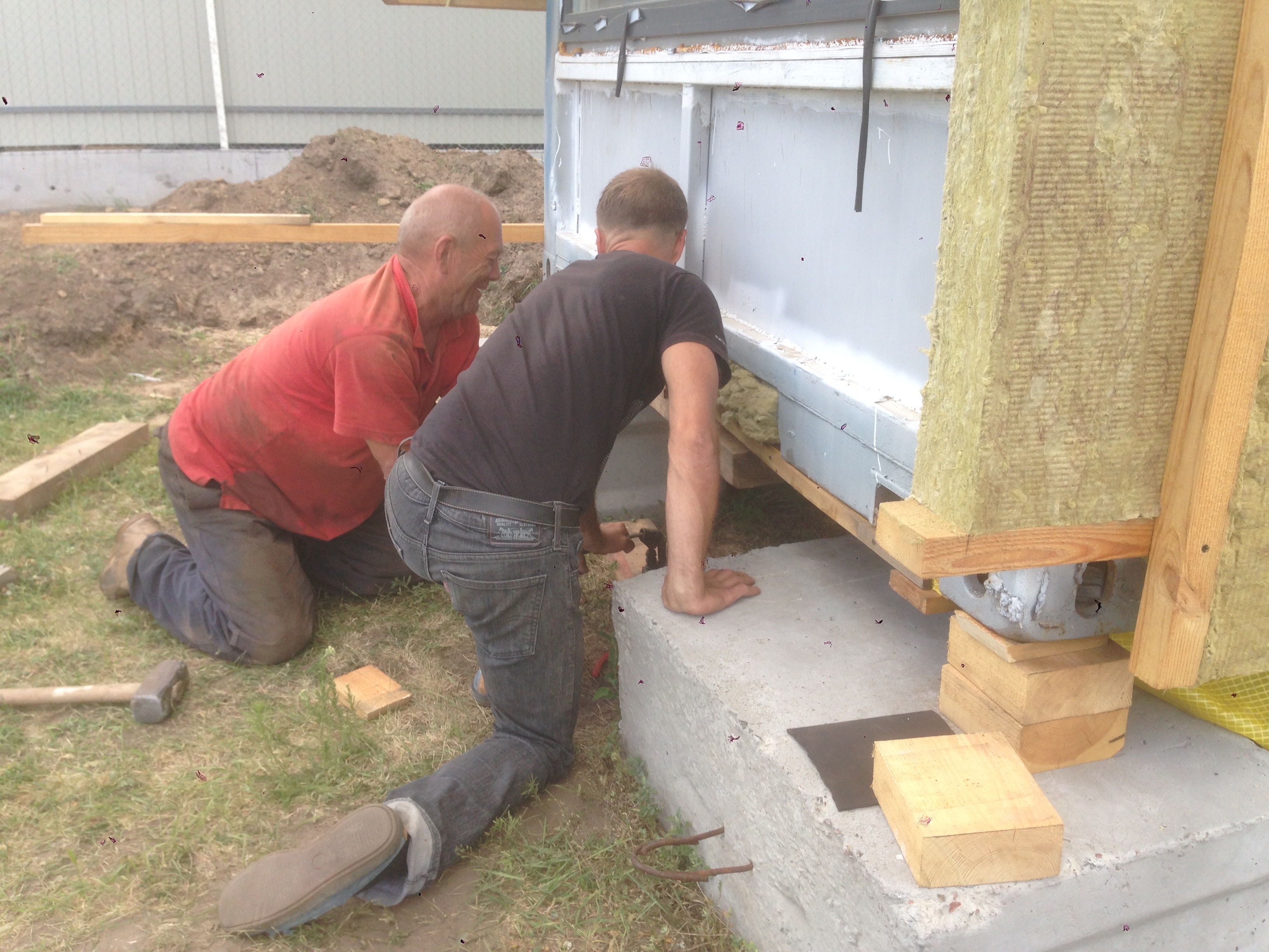

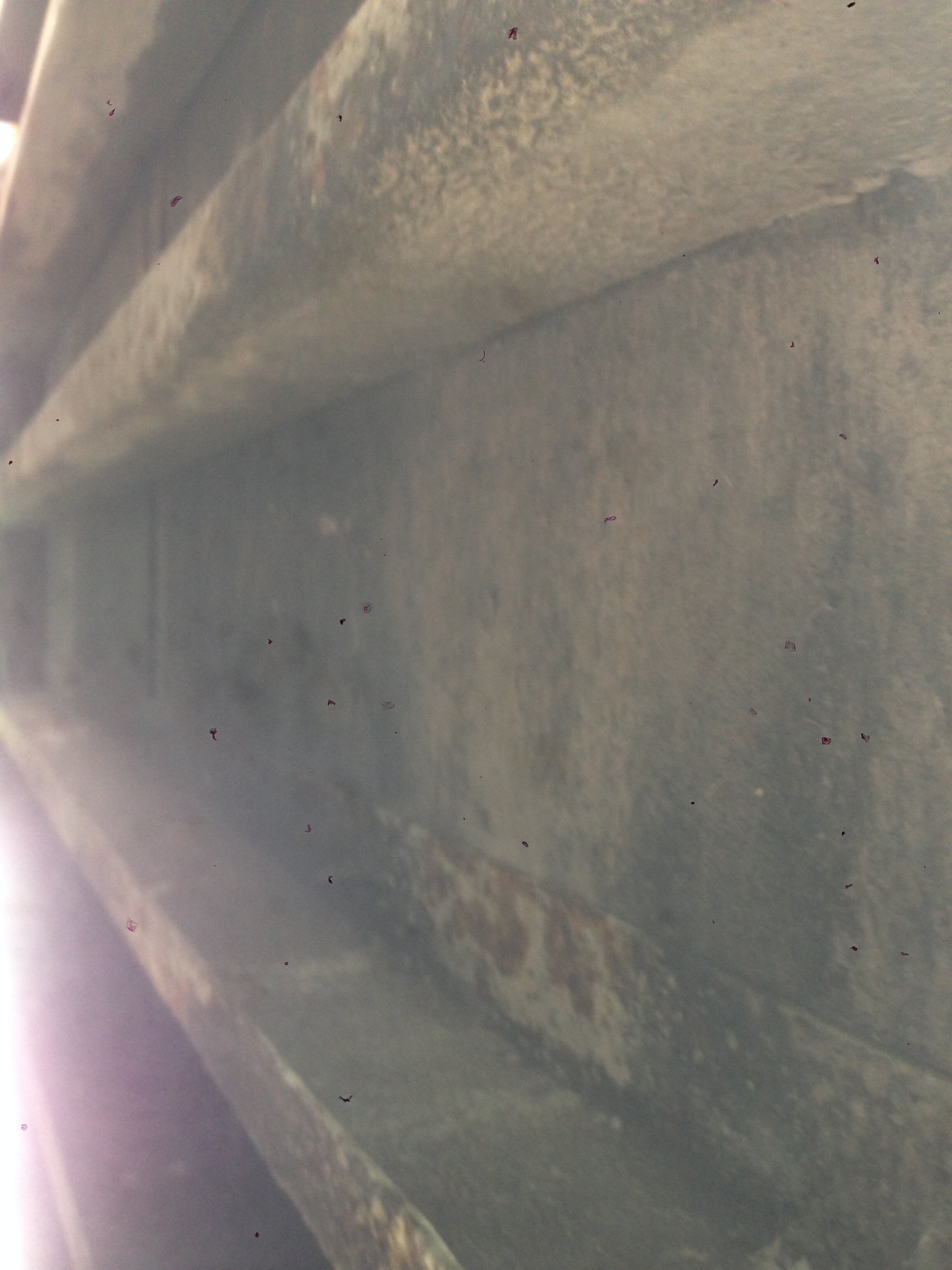

Внизу был швеллер 130мм высотой, для прочности пола контейнера, каждые 30см.
Поднял контейнер домкратом на 5тонн ,на 30см и утеплил минватой 150мм(35я плотность)

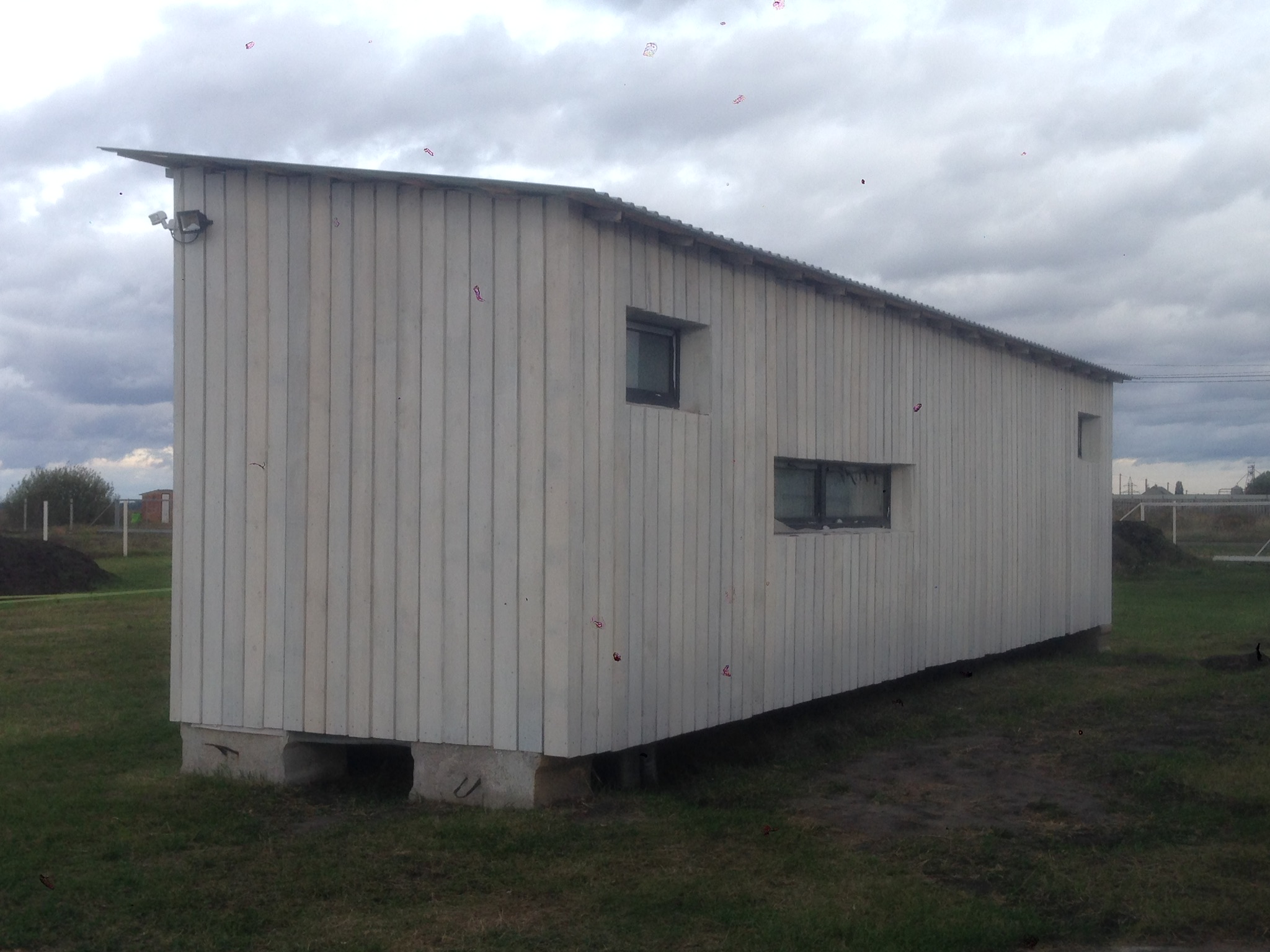

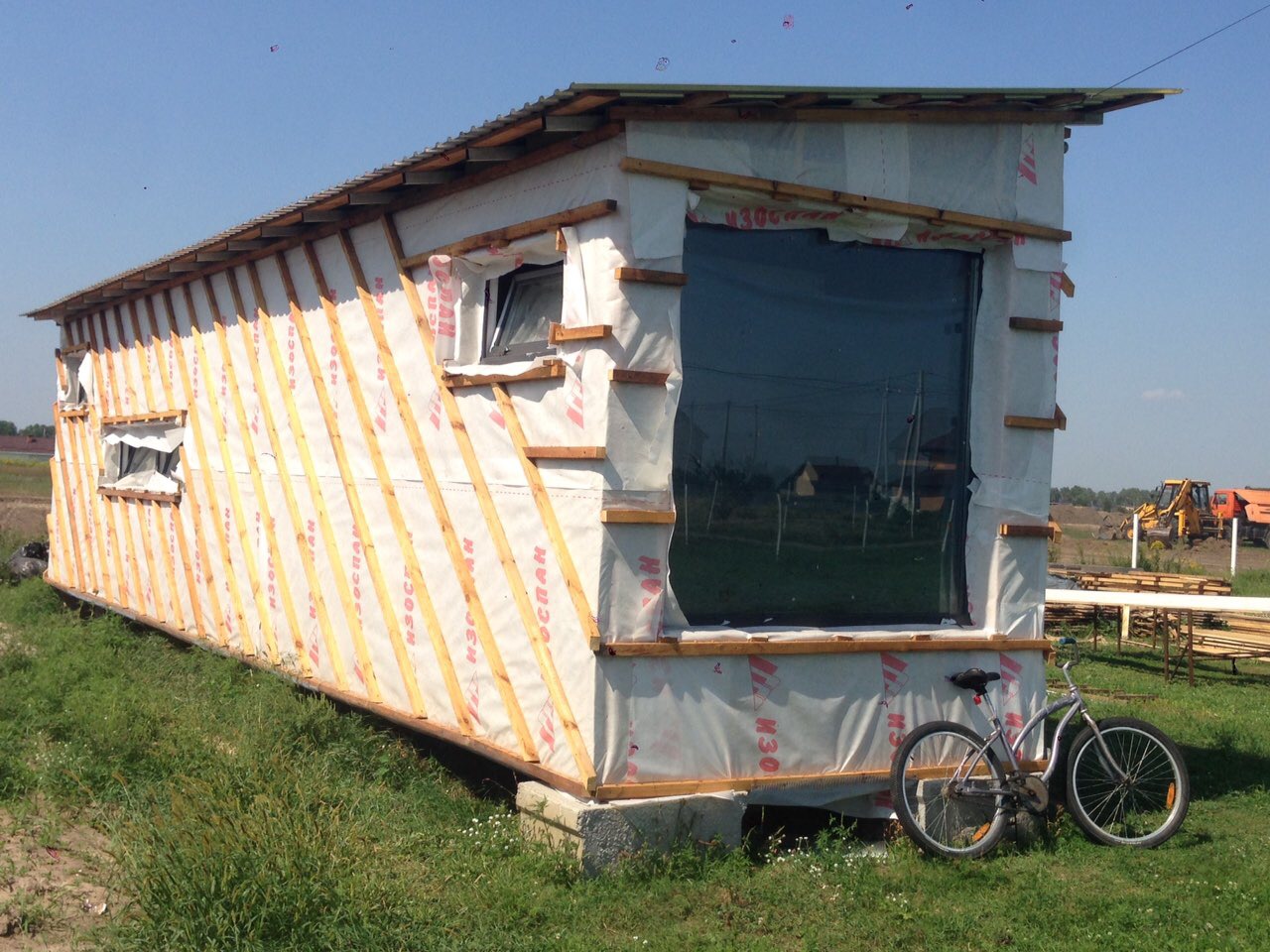

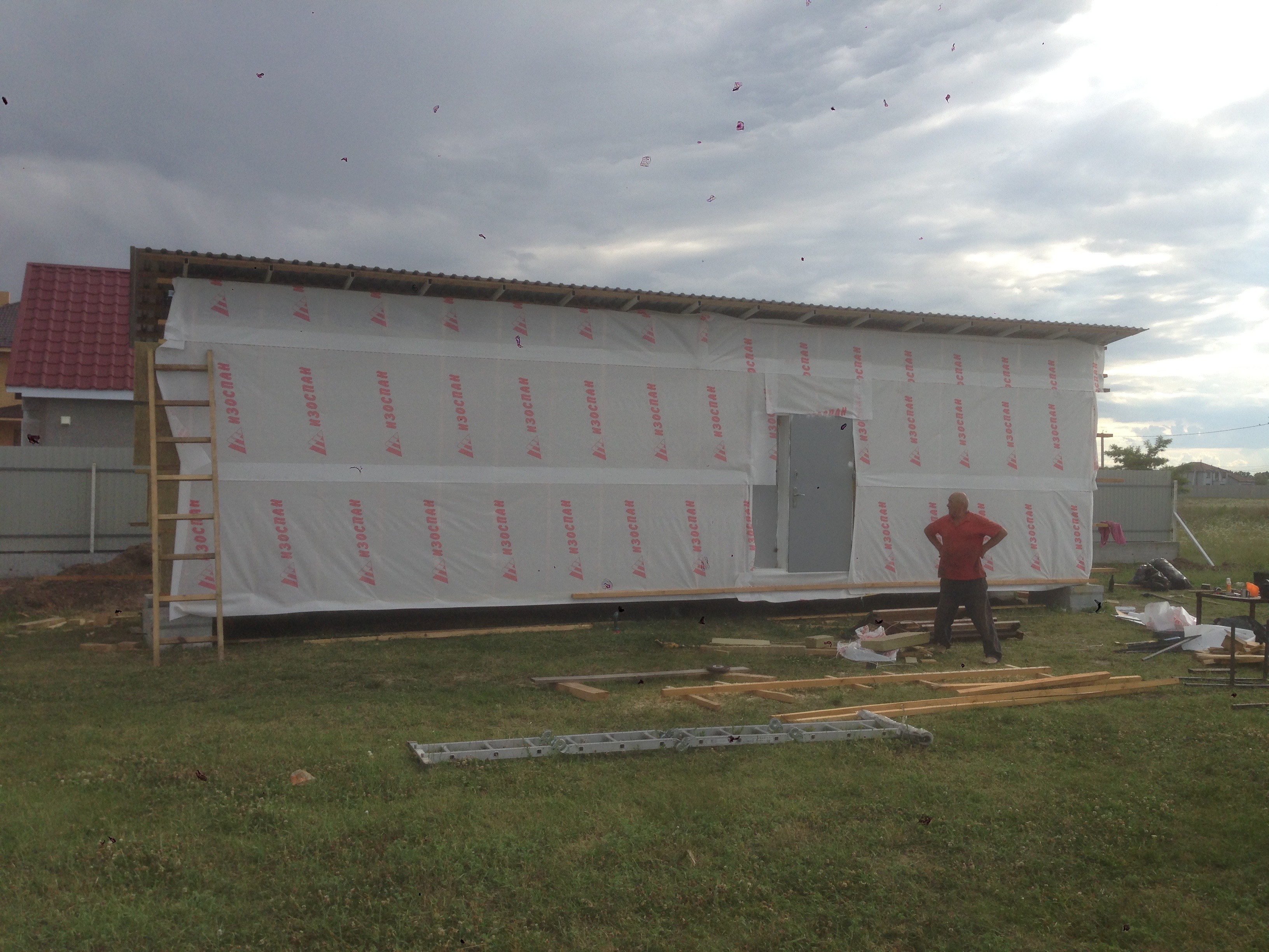

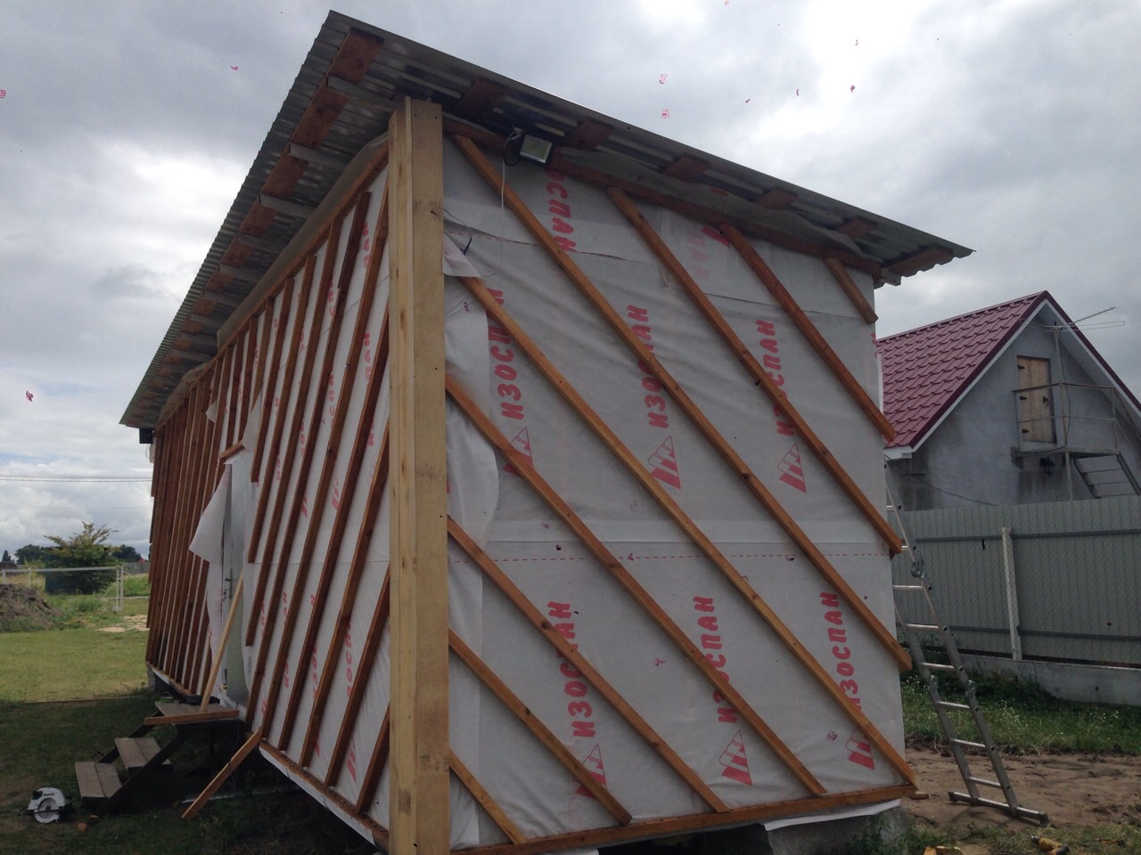

А дальше ветро/гидро барьер Изоспан А
И брус 50х50 для вентзазора(обработанный олифой)
Низ вензазора зашит таким же брусом с большими отверстиями для вентиляции и сеткой оцинкованной от грызунов и прочих насекомых.

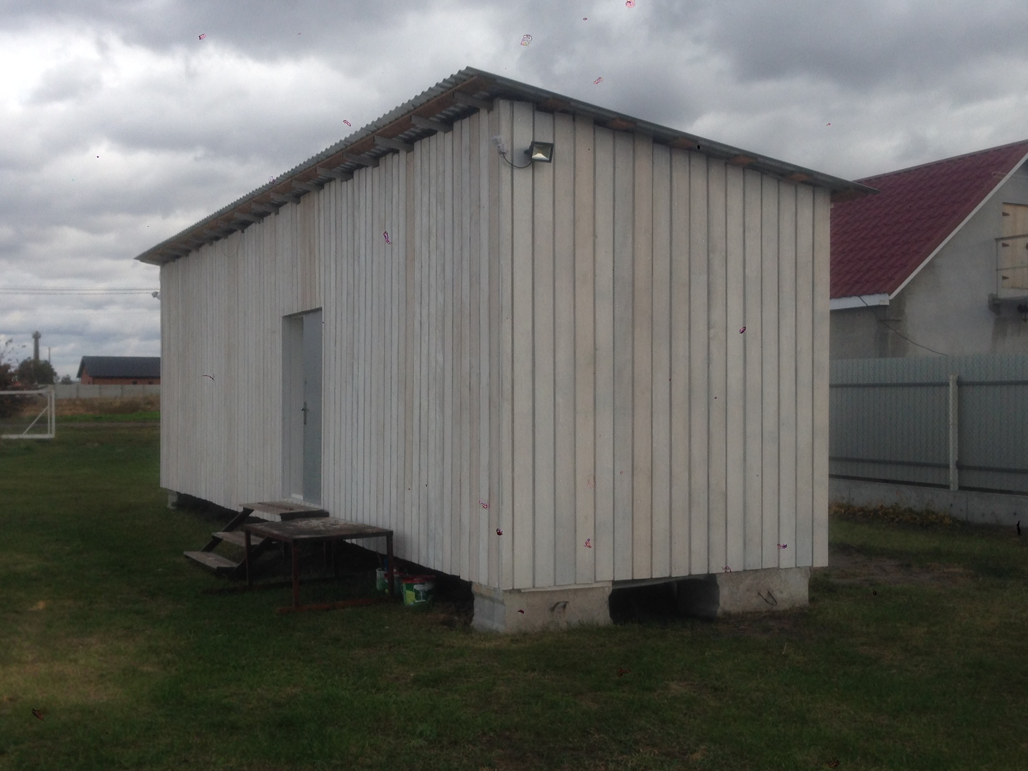

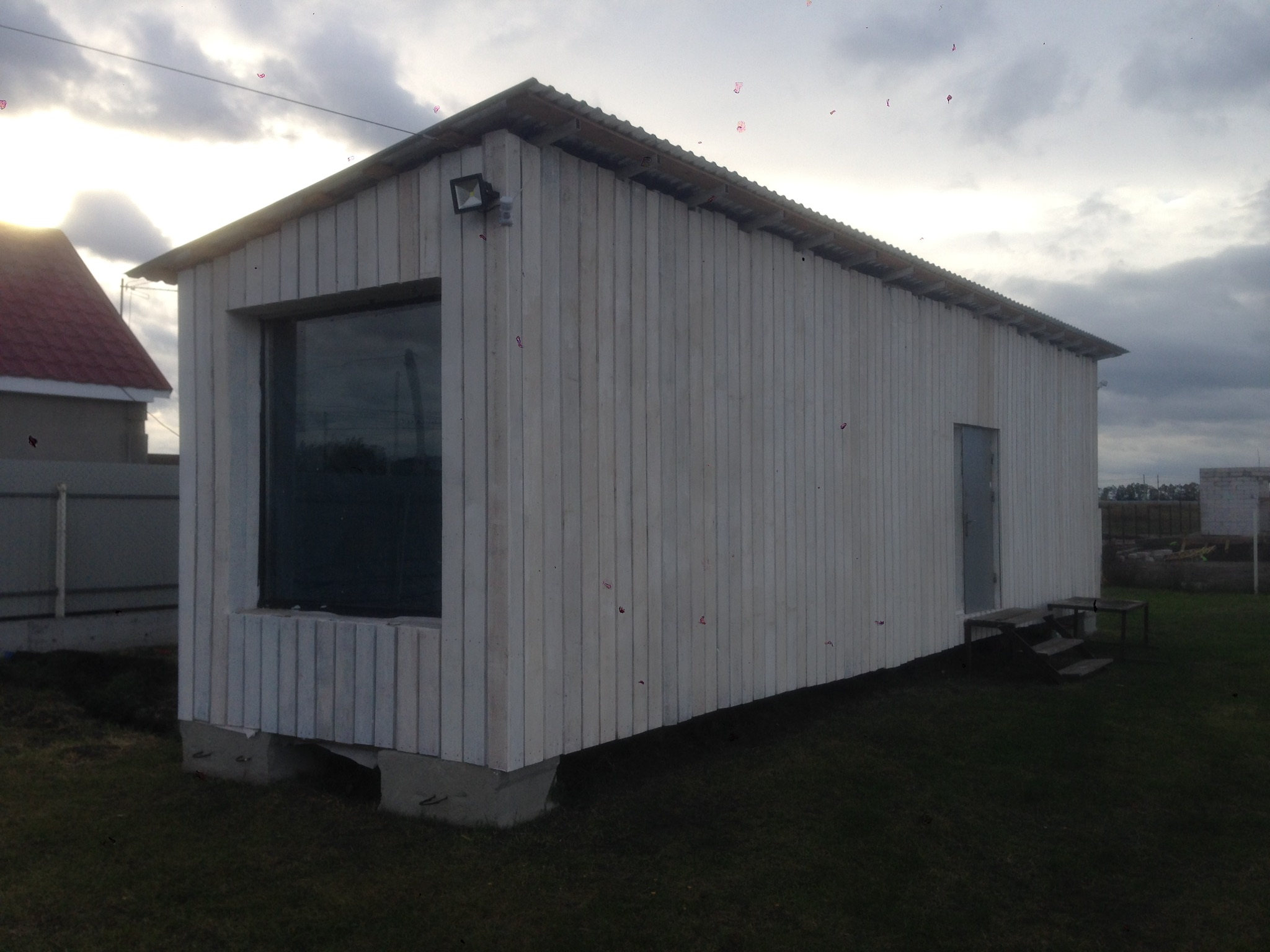

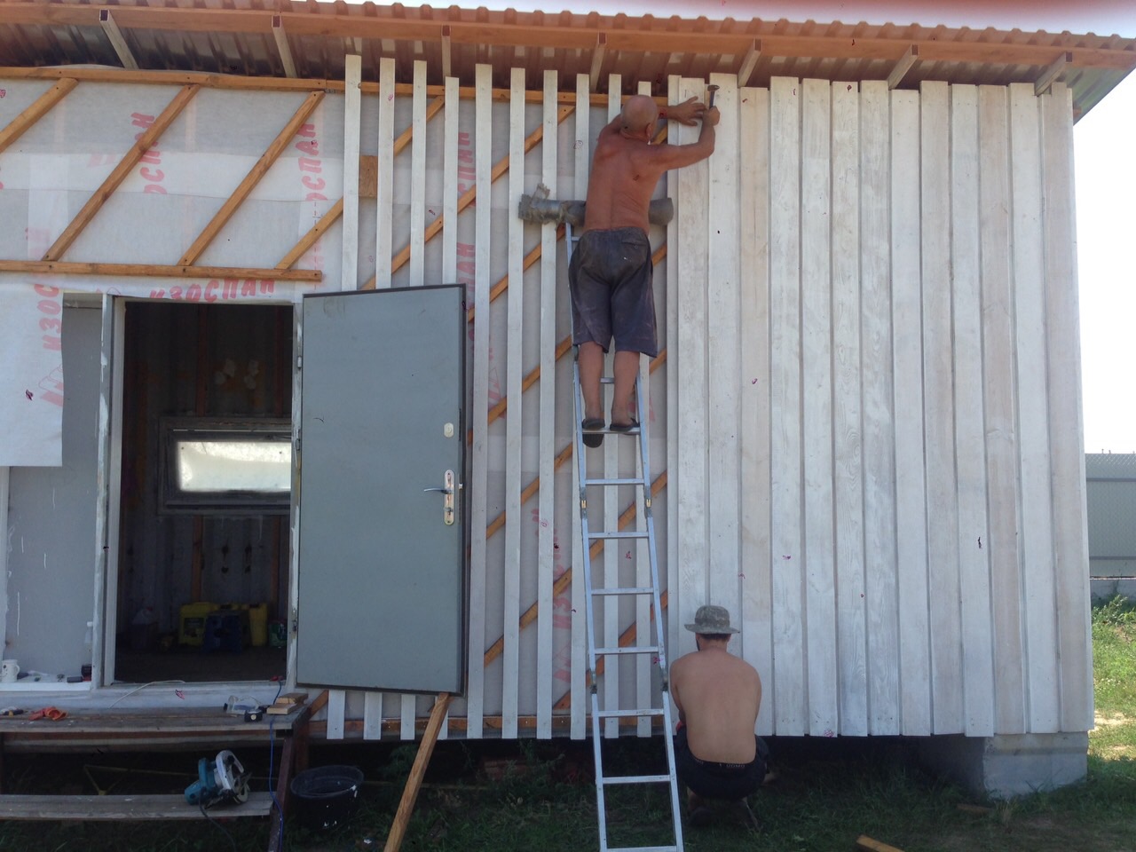

И дальше били доски 25мм толщиной(естественной влажности)
Покрасили пока в один слой водоемульсионной краской Vivacolor Villa Ultima
Доски не шлифованные (ворсистые) как рекомендуют шведы и фины.
Для лучшего впитывания краски.
Гвозди использовали от 60ти до 80ти мм оцинкованные, кручёные.
Доску били начале 6-7см шириной.
Потом 15см шириной. Внахлест по 20-30мм
Весной планирую ещё слой краски.

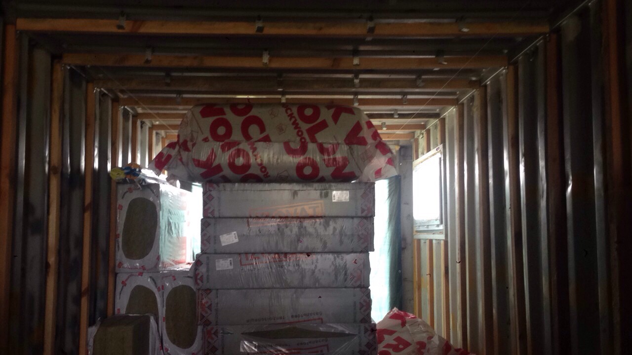

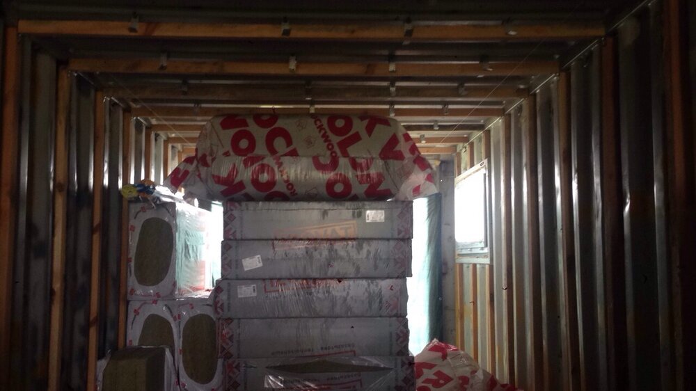

Внутри пока сделал обрешётку из 50го бруса
Скоро буду утеплять внутрянку
Купил Минвату в рулоне Ursa 50mm
Буду зашивать паробарьером Изоспан
И обшивать доской 25мм, шириной 15см
И красить водоэмульсионкой.

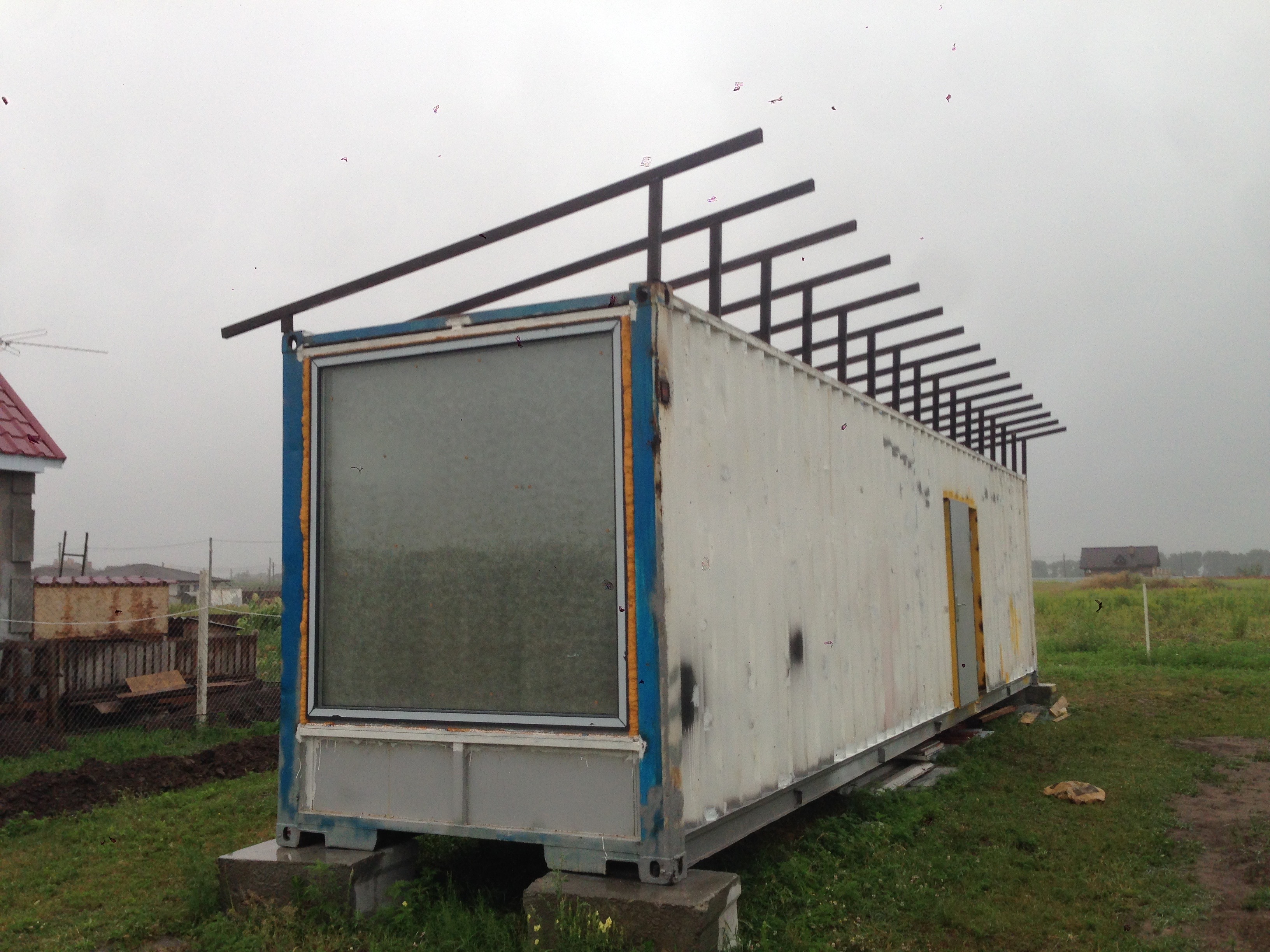

1. Прошу детально описать исходный контейнер.
2. Почему брус под вентзазор под углом?
Просьба указывать размеры.

К чему вату снизу закрыли паробаръером? так делать нельзя! То же касается и гидробарьера на фасаде, там должен быть ветробаръер или сдм, и вентобрешетка с гидробаръером до задници, она не работает! Но т.к. стена металл с нулевой диффузией то пойдет - но это выброшенные деньги!:rolleyes:
150 по металлу маловато, луче 200 ну а на верх 250-300.

С учетом выделенного мной, то по-моему без вариантов! ;) учтите только несколько моментов:
1. Металл имеет нулевую деффузию, т.е. надо сделать хоть какое-то подобие принудительной вентиляции!
2. Изнутри утеплять не надо, тогда не прейдется тратится на паробарьер!
3. Вентзазор по сути тоже не нужен, т.к. влаге там братся не откуда.
4.Утепление лучше выполнить в 2 слоя вдоль и поперек, дабы минимизировать мостики холода.
5. Зашивать можно чем угодно, с металлическим контейнером, это наверное единственный случай когда не важна паропраницаемость отделочного покрытия по вате.
6. Проверте дно, опорный швеллер часто подгнивший, возможно нужно подварить будет.
З.ы. к стати плотность ваты вам там тоже не важна, еинственно плотная не так будет выдуваться, можно и пенопласт к стати.

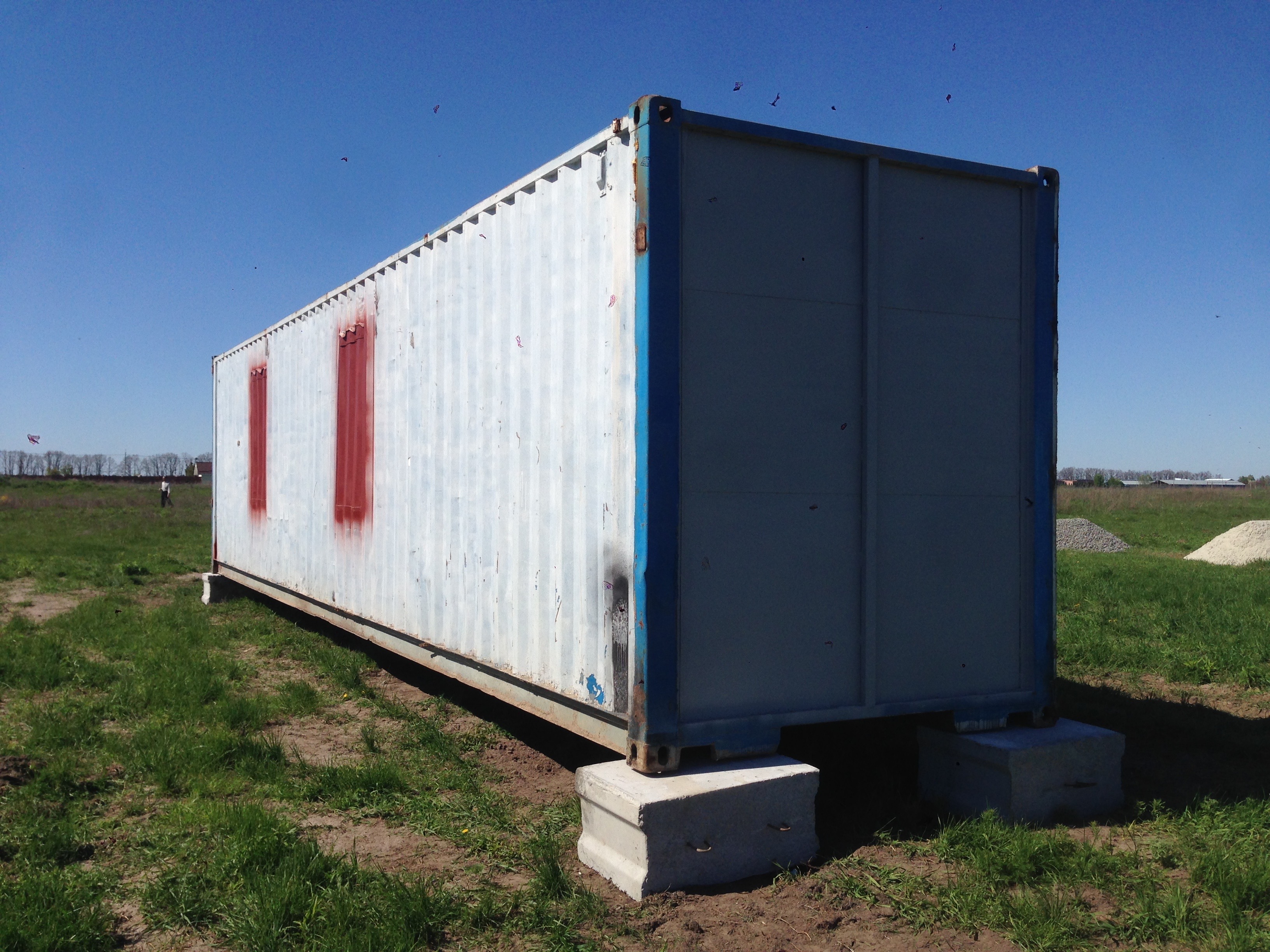

Брали почти новый в хорошем состоянии и поставили на 4 фундаментных блока.
Пенопласт для мышей? :D
Т.е., если герметично заварить двери, то получим ёмкость для воды? Я в том смысле, что новый контейнер герметичен на всех швах?
По идее да, если есть плохие швы проще подварить, чем герметезировать;)
Добавлено через 53 секунды
4 мало на 6 метров, поставте еще проставки по средине, хоть из шлакоблока.
Блоки длиной по 120 см вдоль длинных сторон контейнера и между ними промежутки менее 360 см.
Тогда нормально, возможно лучше сдвинуть к средине, пускай края по полметра свисают, не перевернется:)
И на раствор конечно, что бы задействовать всю плоскость, или на крайняк на пену.
